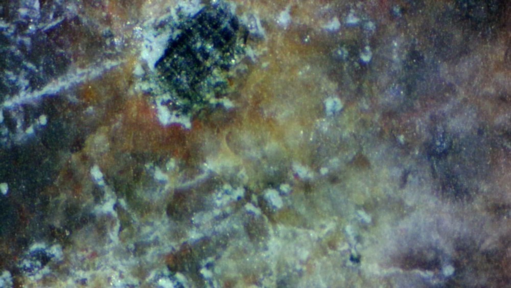

  5. Suite des calcédoines en oreillettes de Malvesi (11), sur fond de gypse. Avec quelques améliorations de mes photos au micro de poche par @alex.tre C'est tout luminescent bleu ciel.

  20. Mon micro de poche n'est pas fameux et la vue macro pas terrible non plus. Ce faciès est très discret, quelques mm au contact de la roche pourrie a scapolites en baguettes sur l’échantillon taillé en lame mince.
