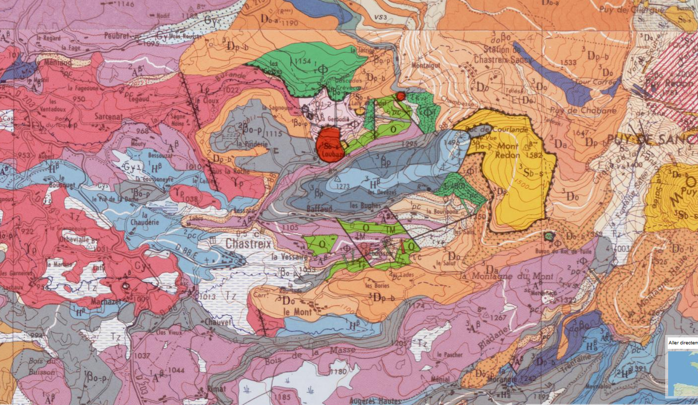

Je fais un recherche sur infoterre, visualiseur simplifié.
Je vais regarder la légende de cette carte.

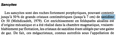

je suis sur la notice : la tour d'auvergne, 0740N. Dans la notice je cherche le terme "sanidine". Il y a 20 occurrences.

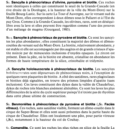

Je regarde, je suis attiré par phénocristaux,
"Basalte doréitique. Ils sont limités à la lignée saturée de la série supérieure du Mont-Dore ; comme toutes les roches de cette lignée, ils possèdent de la sanidine en phénocristaux dont les angles sont émoussés ; il s'agit, en réalité, de cumulats provenant de zones hautes plus différenciées de la chambre magmatique dans laquelle a évolué la lignée saturée. Les phénocristaux de sanidine voisinent avec l'olivine et le pyroxène. Il existe également quelques plagioclases globuleux zones dont certains ont un aspect nuageux dû à l'incorporation de nombreuses inclusions vitreuses acquise au cours de leur croissance rapide. Dans l'écorce des filons comme dans les laves des intrusions de petite taille, on peut trouver une fraction vitreuse ."
On trouve ça aussi dans la notice
En gros, sur l'extrait de carte que j'ai  choisi, si je cherche des cristaux de sanidines, je cherche dans ce qui est orange ou jaune sur la carte.

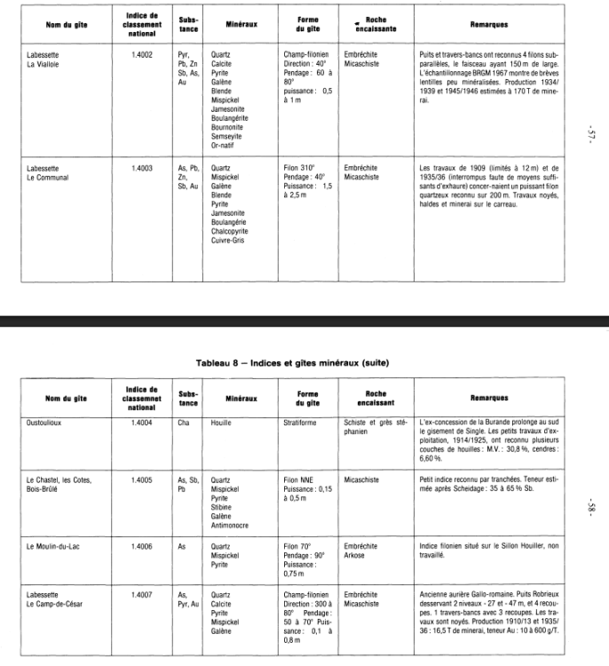

Sur cette même feuille dans la notice, on a des infos sur les substances minérales, ici en page 55., les tableaux en page 57 à 62

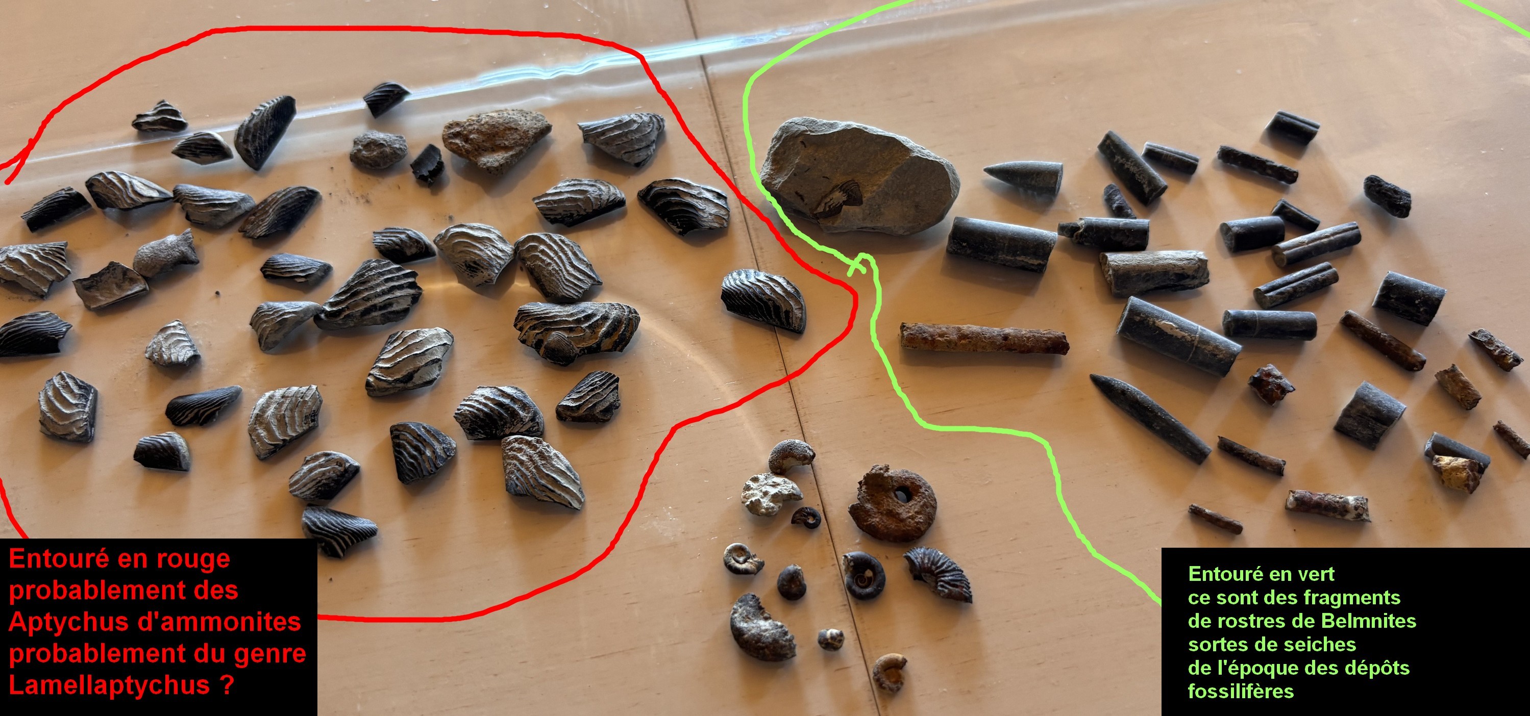

j’ai aussi trouvé des fossiles mais je m’y connais pas du tout
qu’est-ce que ça peux bien être ?
Je cherche des fossiles dans le 66 et le 11. Cela fait environ 2 ans que je pratique cette activité.
Pour répondre à ton questionnement sur les trouvailles que tu as réalisées, les morceaux présentant des stries sont, pour la plupart, des ammonites (en forme d'escargot lorsqu'elles sont complètes). Le reste correspond à des coquillages.
Concernant les fossiles en forme de balles de fusil, il s'agit de rostres de bélemnites. Les bélemnites étaient des céphalopodes proches des calmars actuels ; seul ce petit élément interne est généralement conservé après la fossilisation.
Bonjour
Un petit conseil amical, permettant de mieux vous aider
Essayer de réduire la taille de vos images, en ne sélectionnant que les parties montrant des fossiles, c'est facilement faisable en cliquant sur le bouton stylo dans la galerie, vous pouvez également les mettre au format paysage pour faciliter la lecture.
Voici une photo que j'ai modifié avec Photofiltre sur PC et pour laquelle j'ai mis des commentaires.

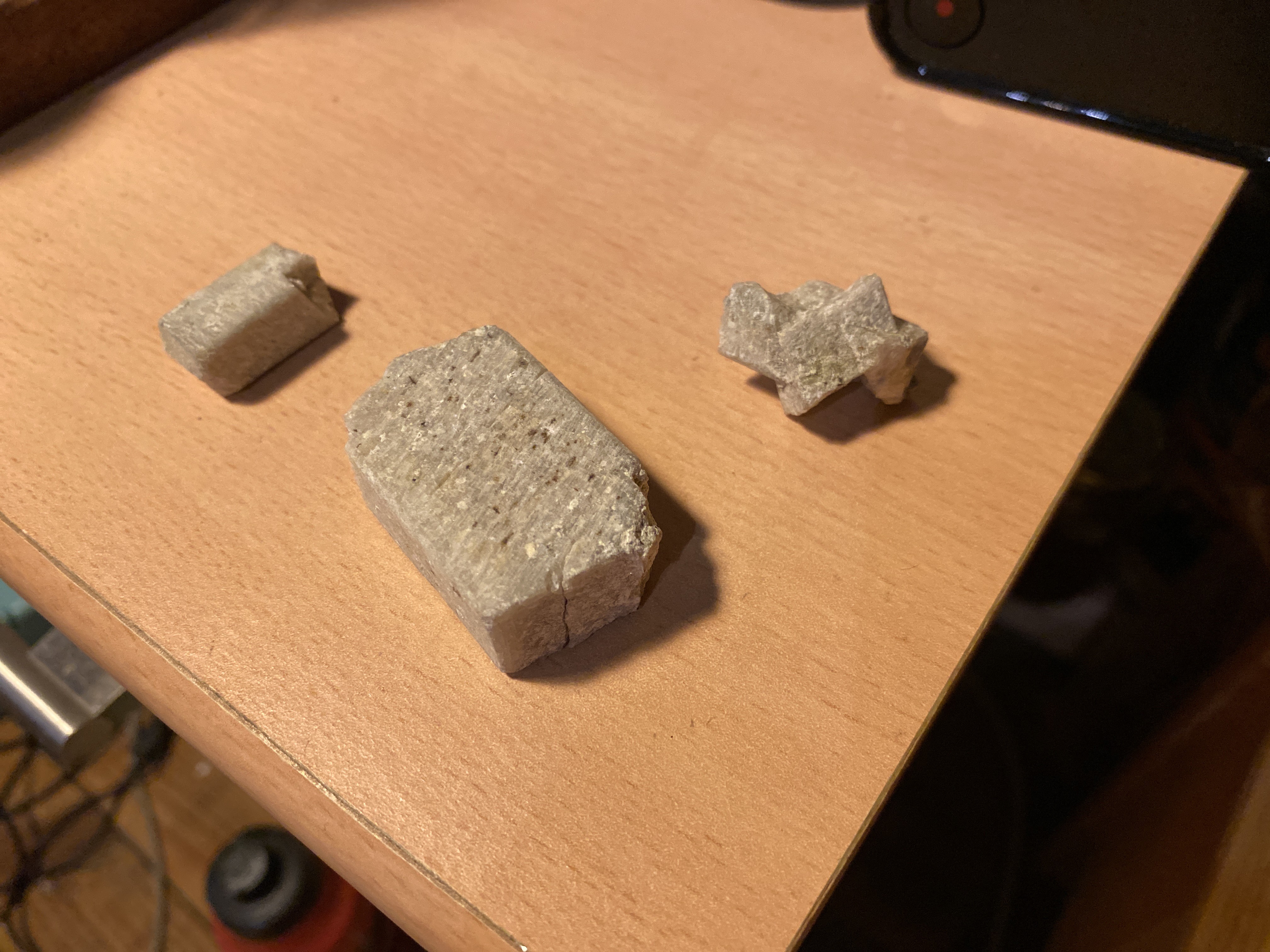

j’ai aussi été hier au pied du roc de courlande et j’ai trouvé quelques belles sanidines image.thumb.jpg.ef1369c1bb76fc98d80ab773288c37bf.jpg
Comment ça se fait que ça prend des formes carrées comme ça ?

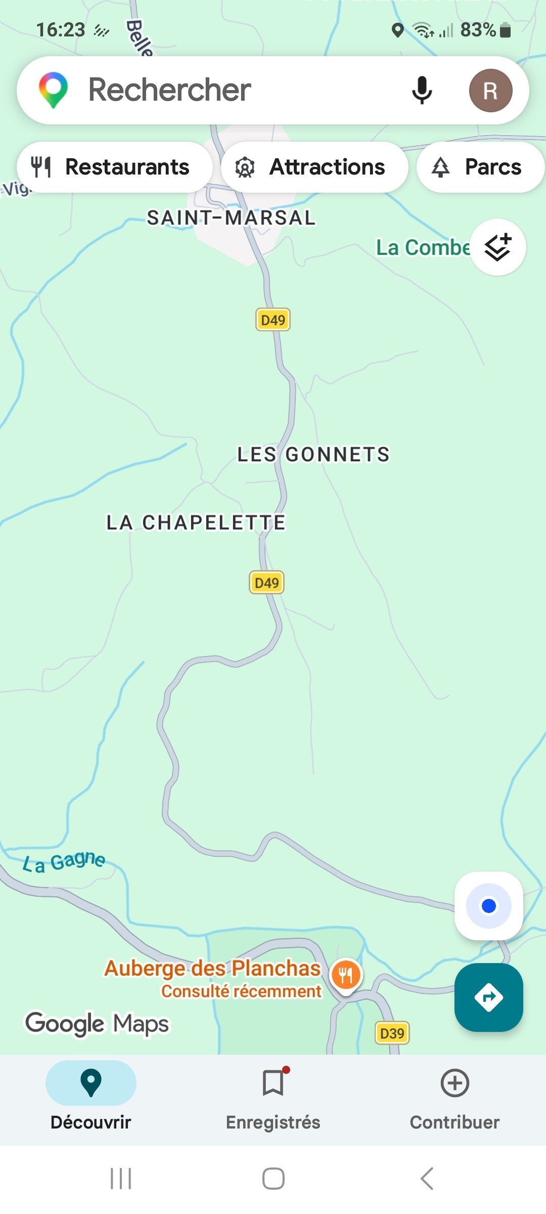

Je viens de faire une riviere au hasard et j'ai trouvé ça. Pourtant rien est signalée.
c'etait dans la riviére "la gagne".
Il y avait beaucoup de grenats micro et de sphenes a la batée. Si tu veux y aller.

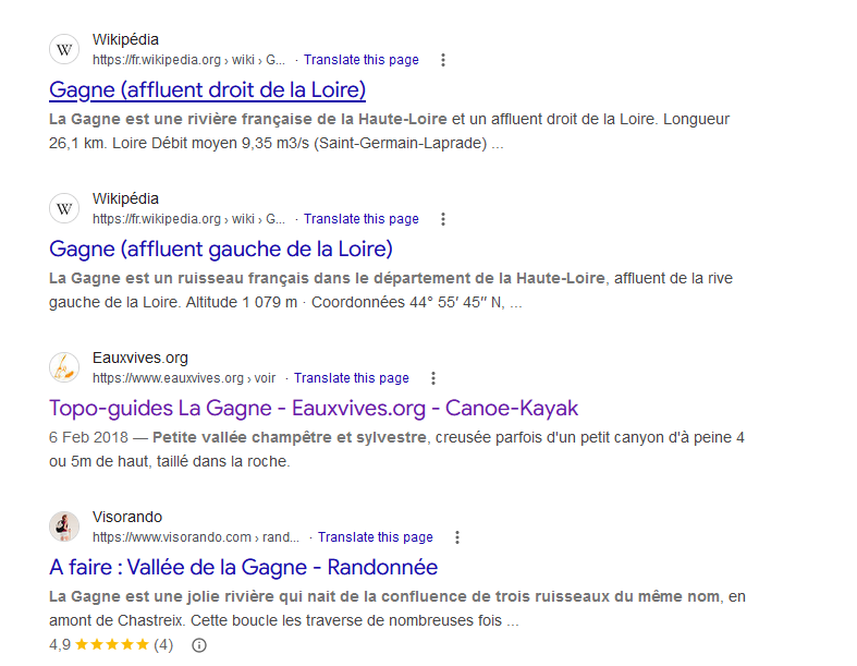

Le problème c'est que le nom de la rivière ne nous aide pas... des rivières appélées La Gagne en Auvergne il y en as plein...
Rien que cette recherche Google il y en as trois différentes : (affluent droit et gauche de la Loire, et une autre vers Chastreix)image.png.1b116bb348fdfc378ebff828e4bf1cfe.png

Sinon, pas trop loin de chez moi à une époque assez lointaine où je prospectais le secteur... on peut espérer trouver quoi ? :ski:
Excellent :mortderire:
Des aptychus en débutant, c'est pas mal !

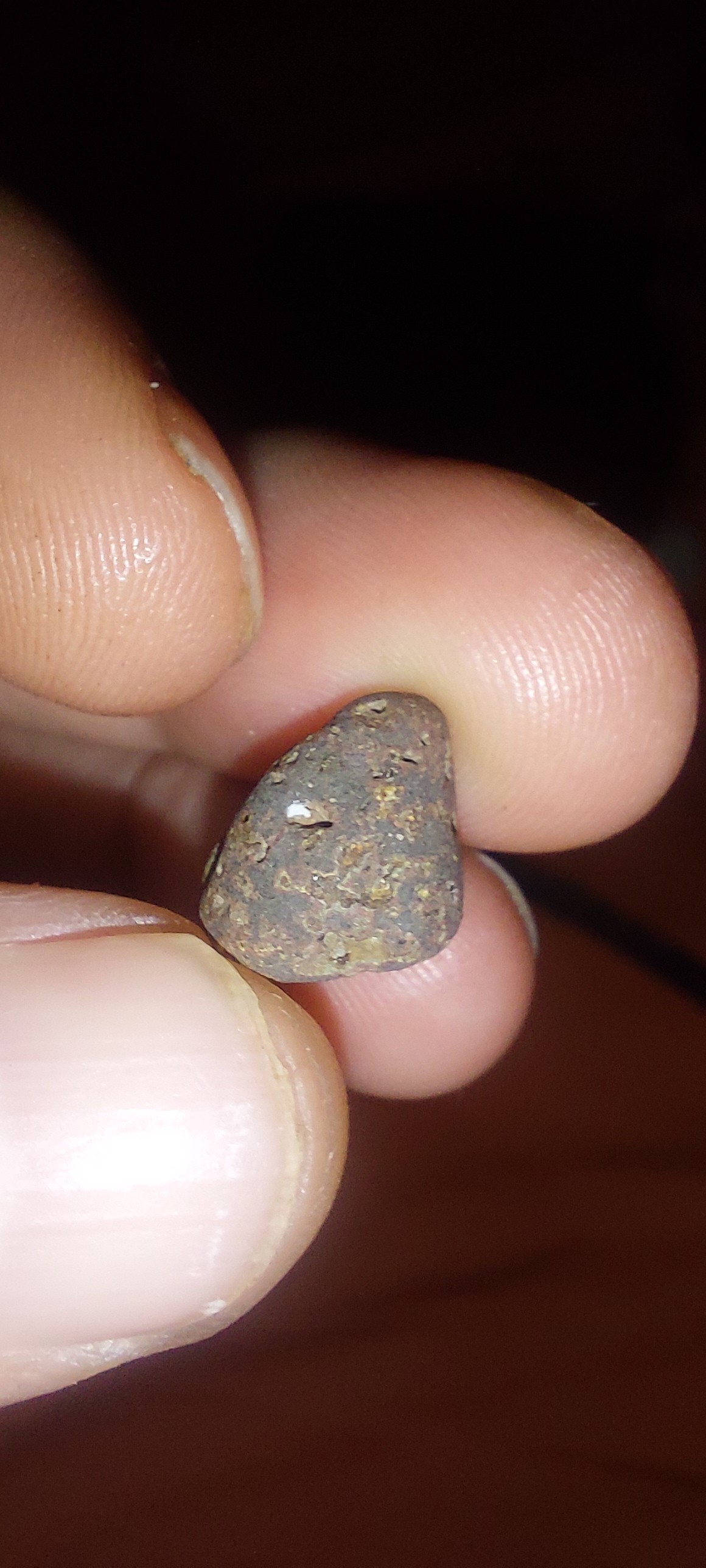

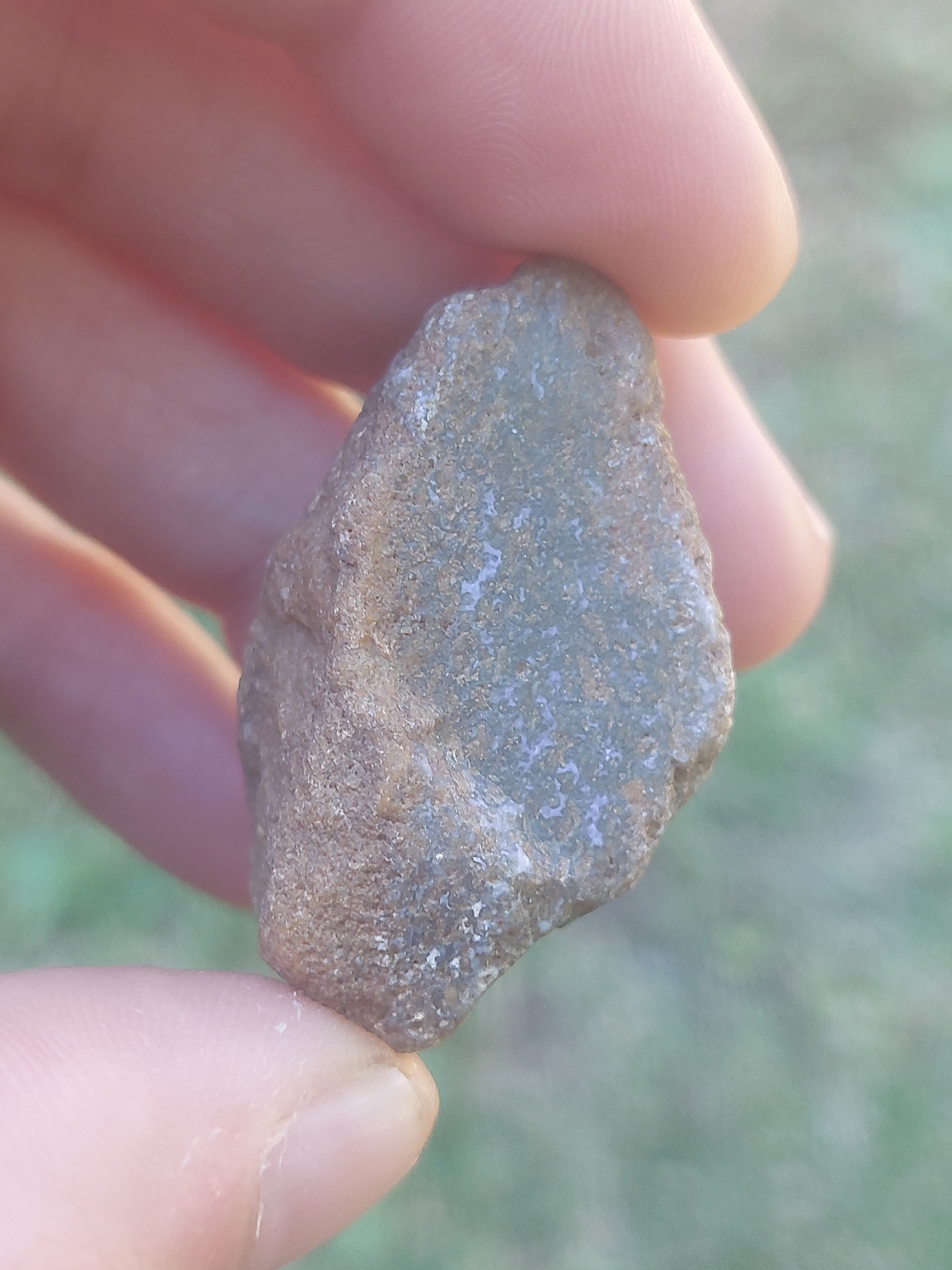

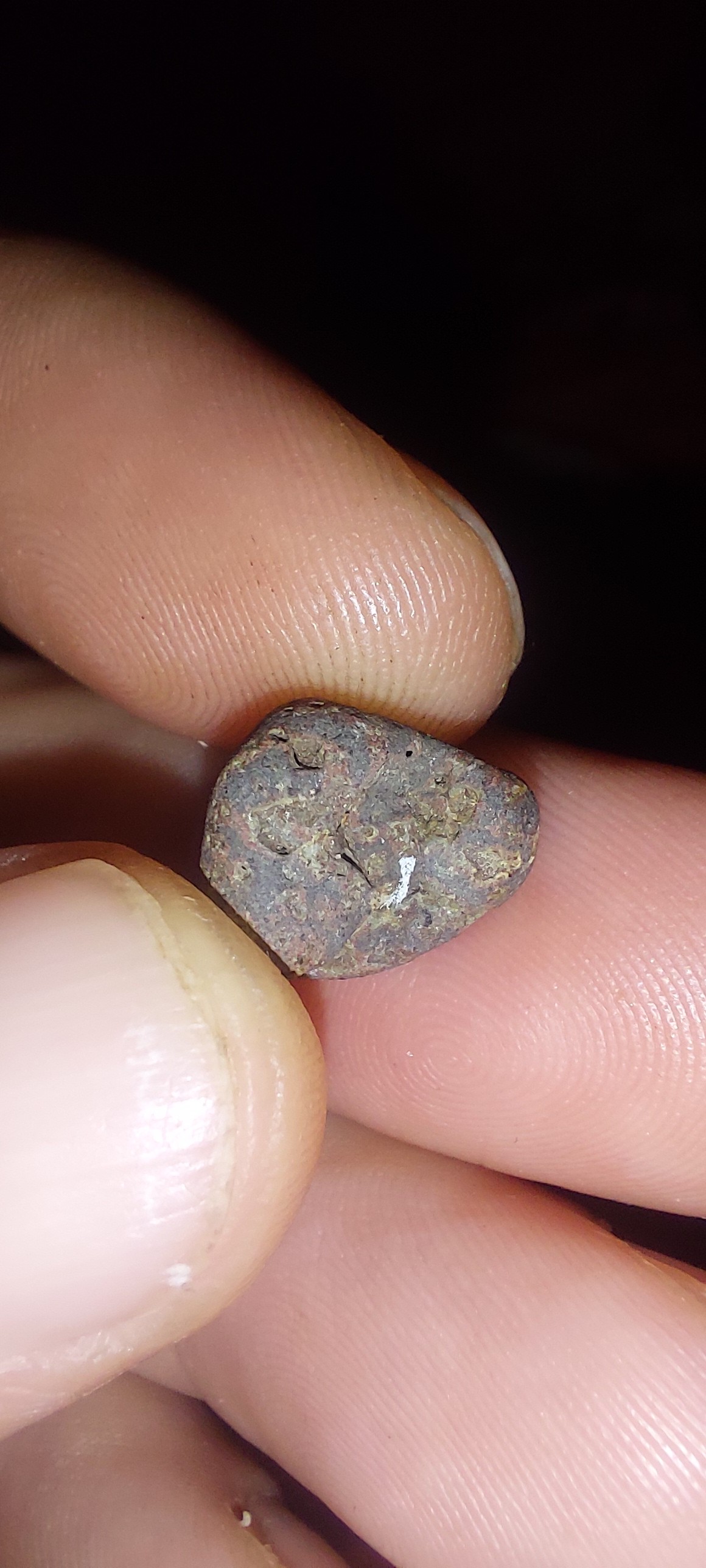

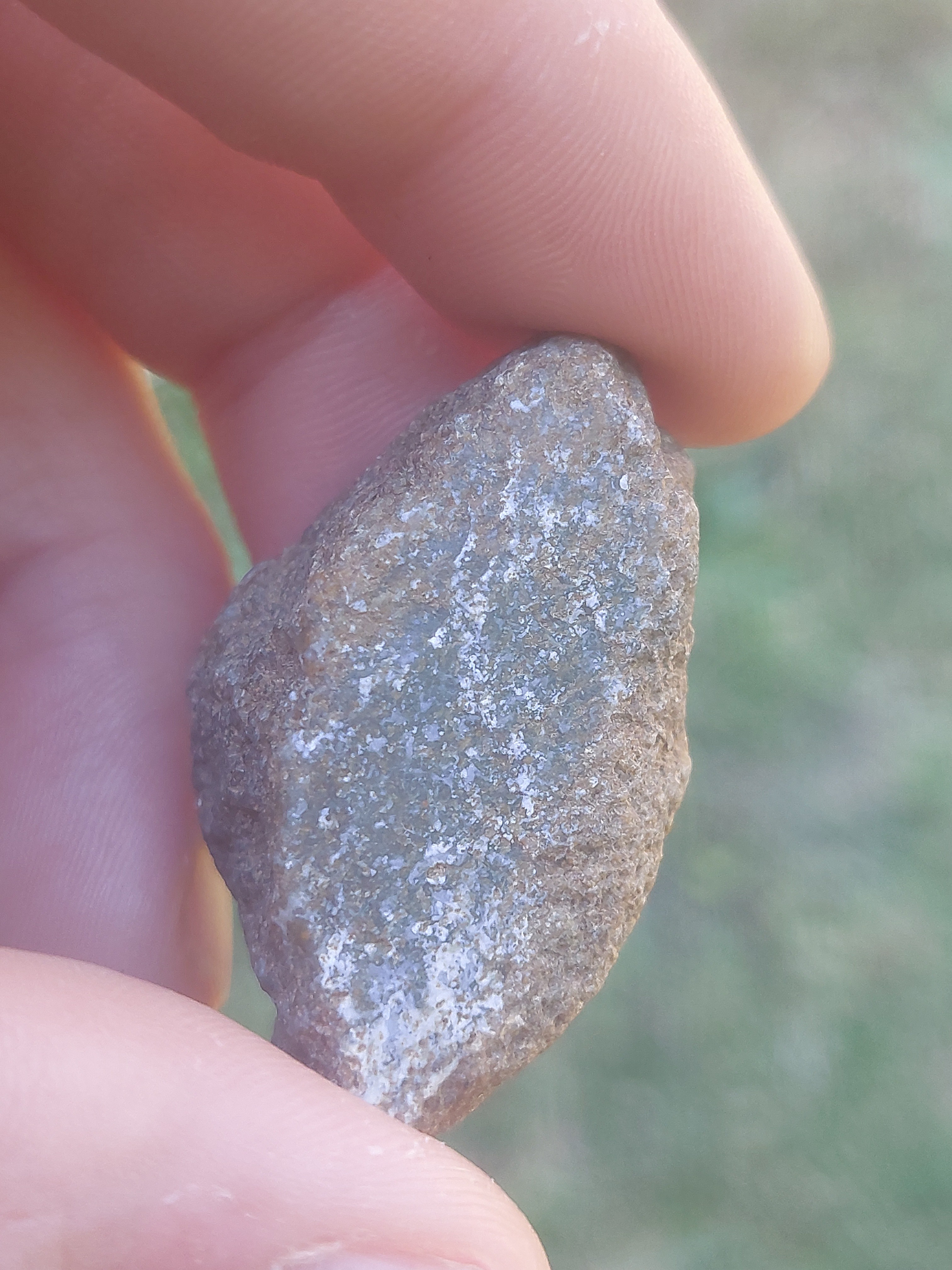

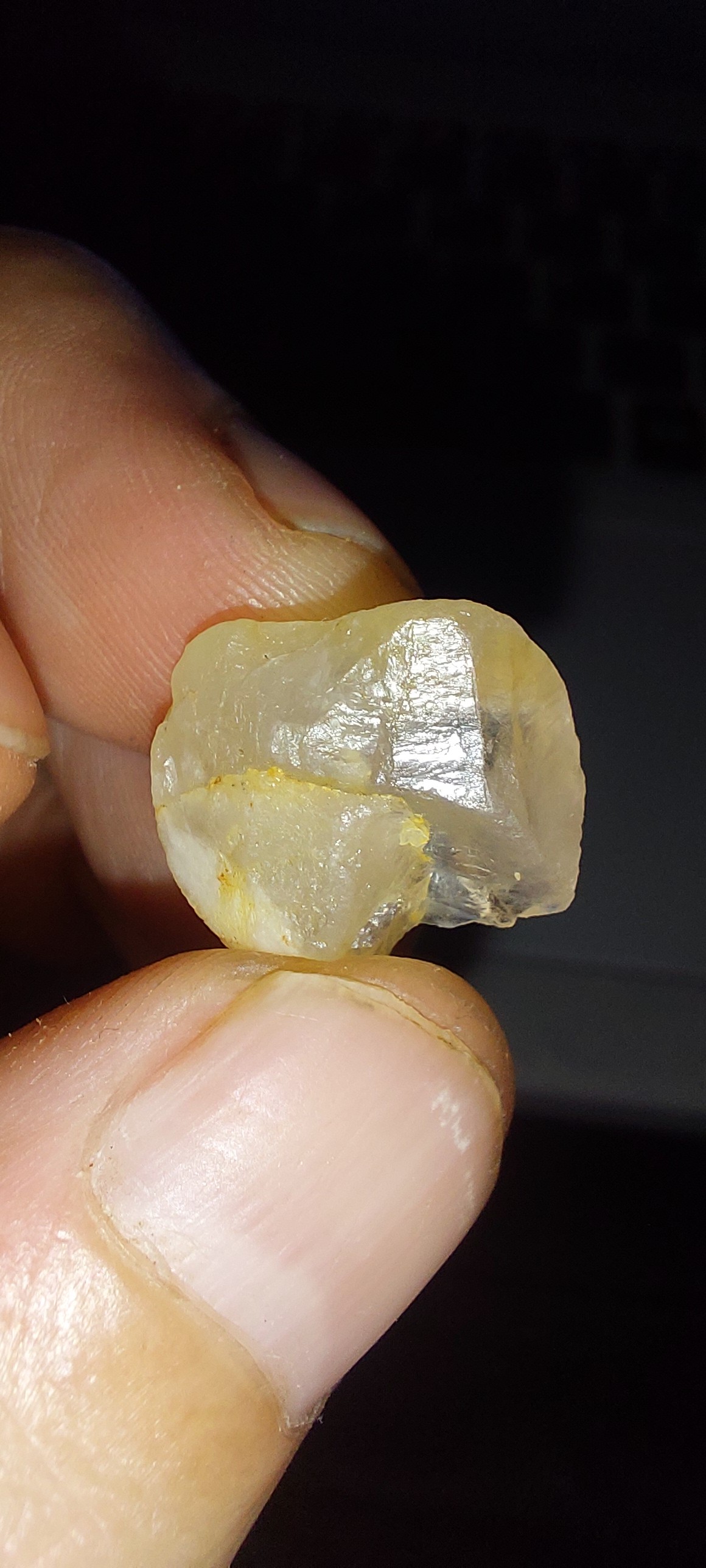

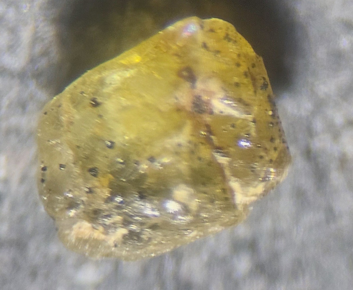

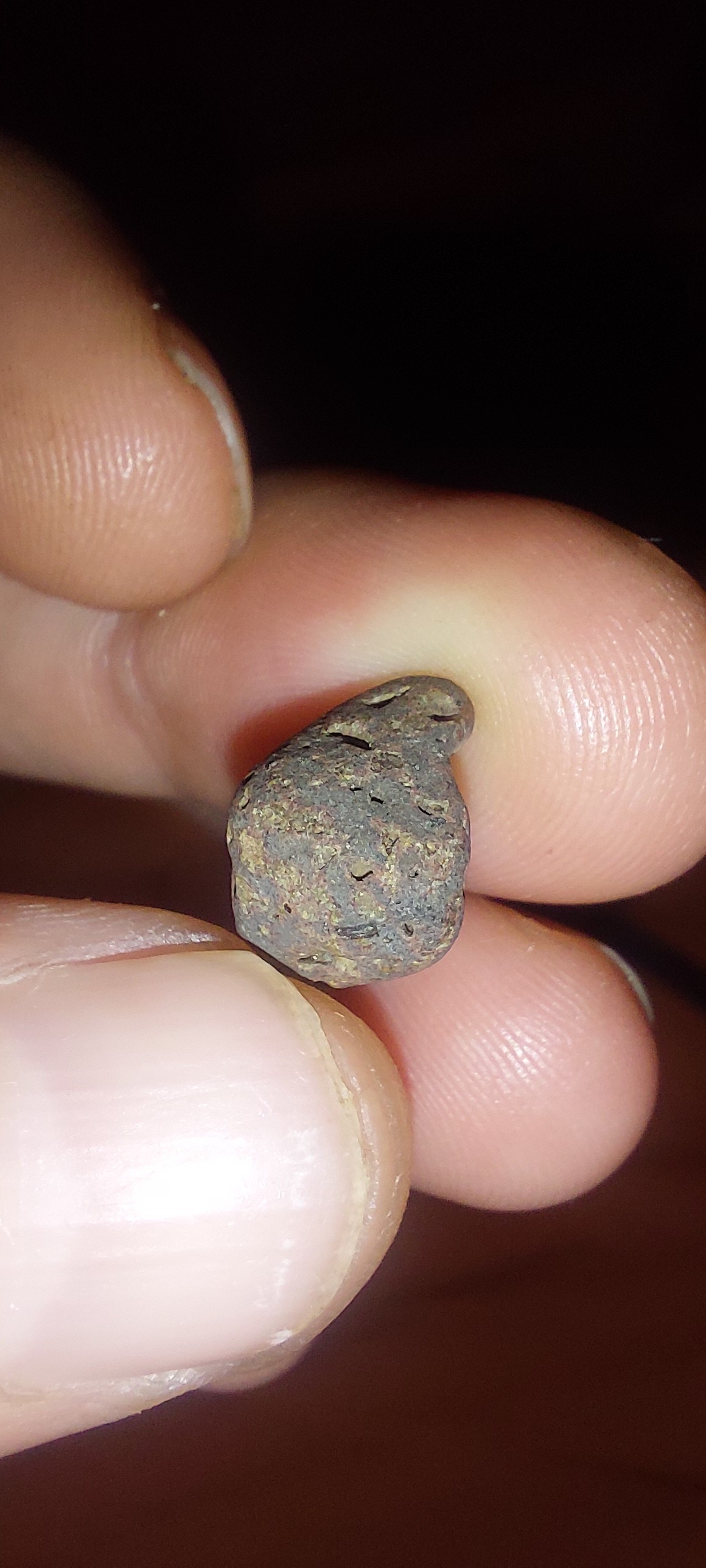

J'ai aussi trouvé pas mal d'autres trucs comme des agathes ,calcedoine bleu, et une pierre ou deux que j'arrive pas a determiné.
Photos si jointe.
Pour les trois dernieres, surment juste quatrz.
Je dois refaire le teste de durtée.

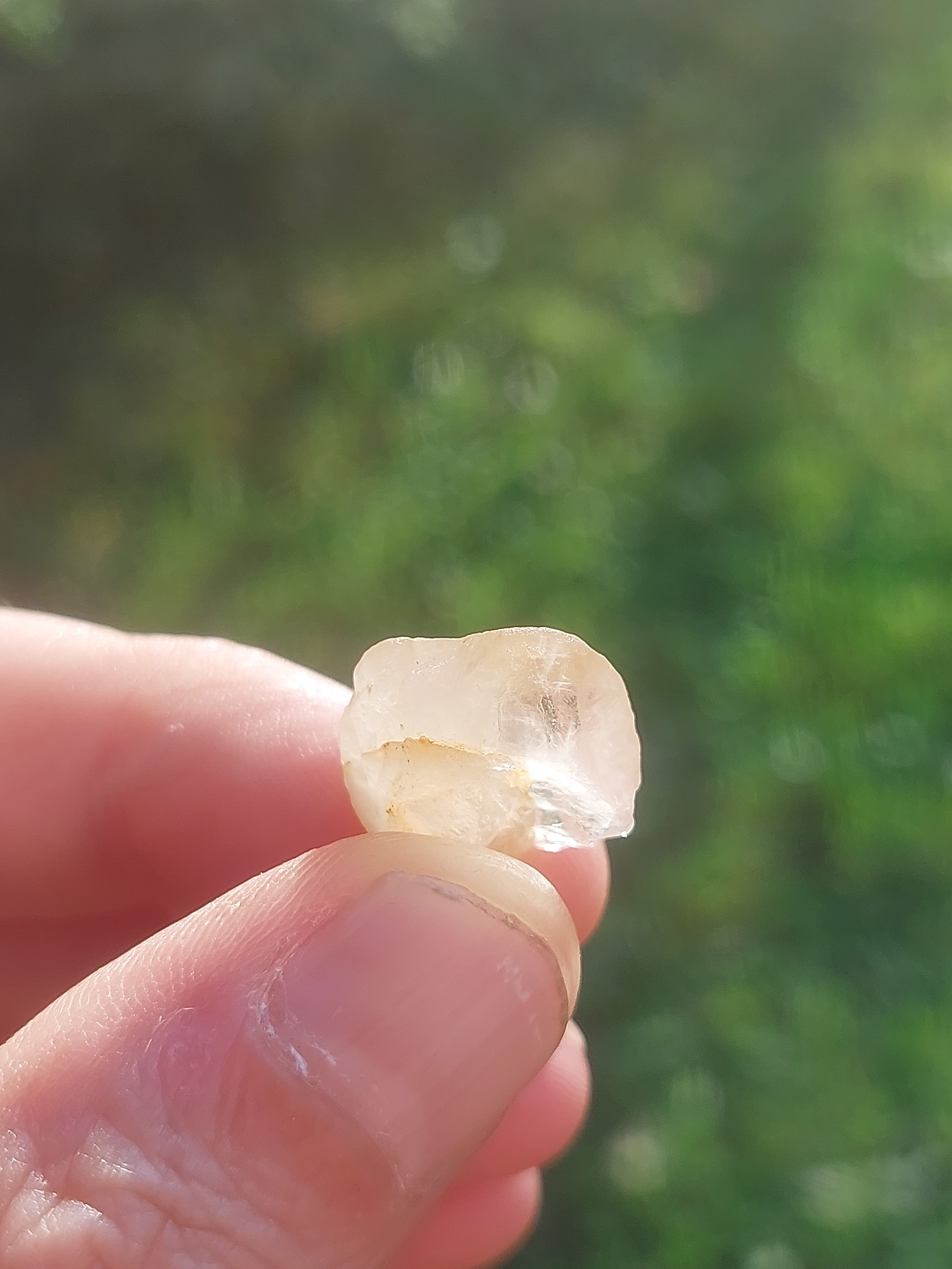

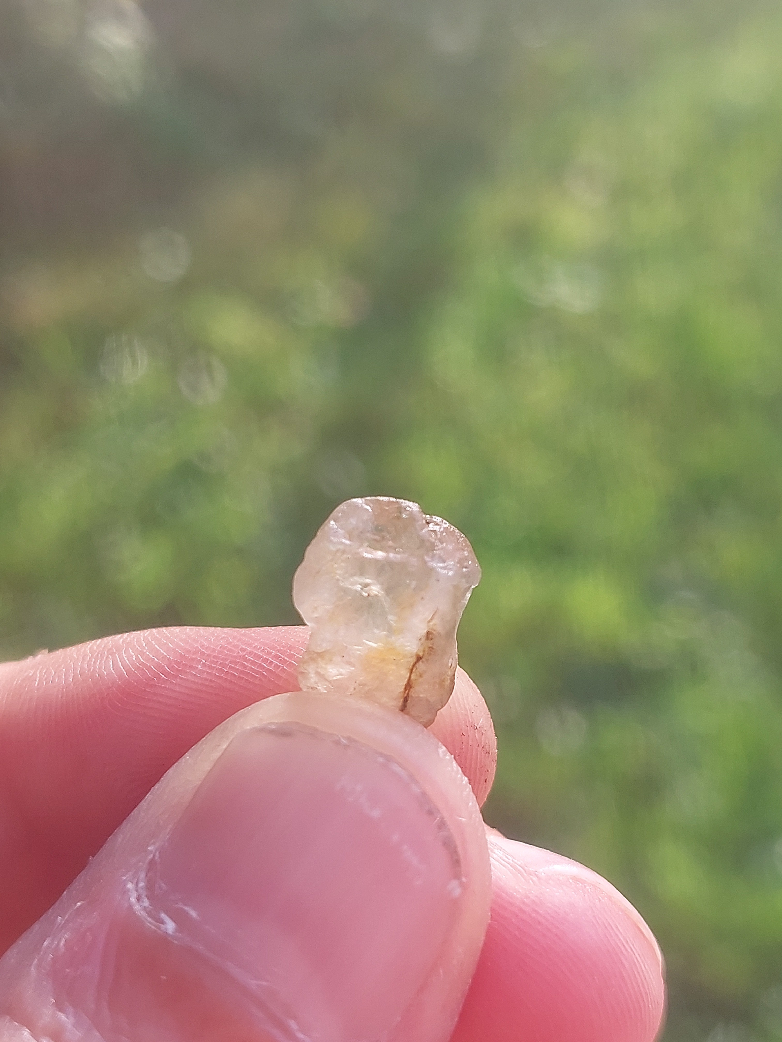

D’ailleurs j’en reviens et j’y ai trouvé des saphirs quelque grenat et des olivines 😁😁😁
