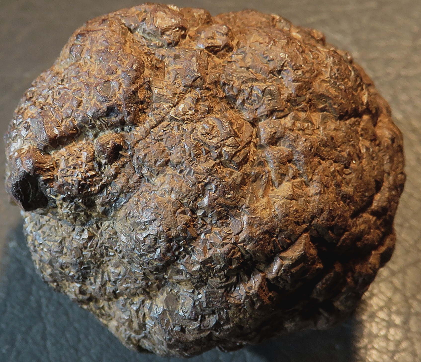

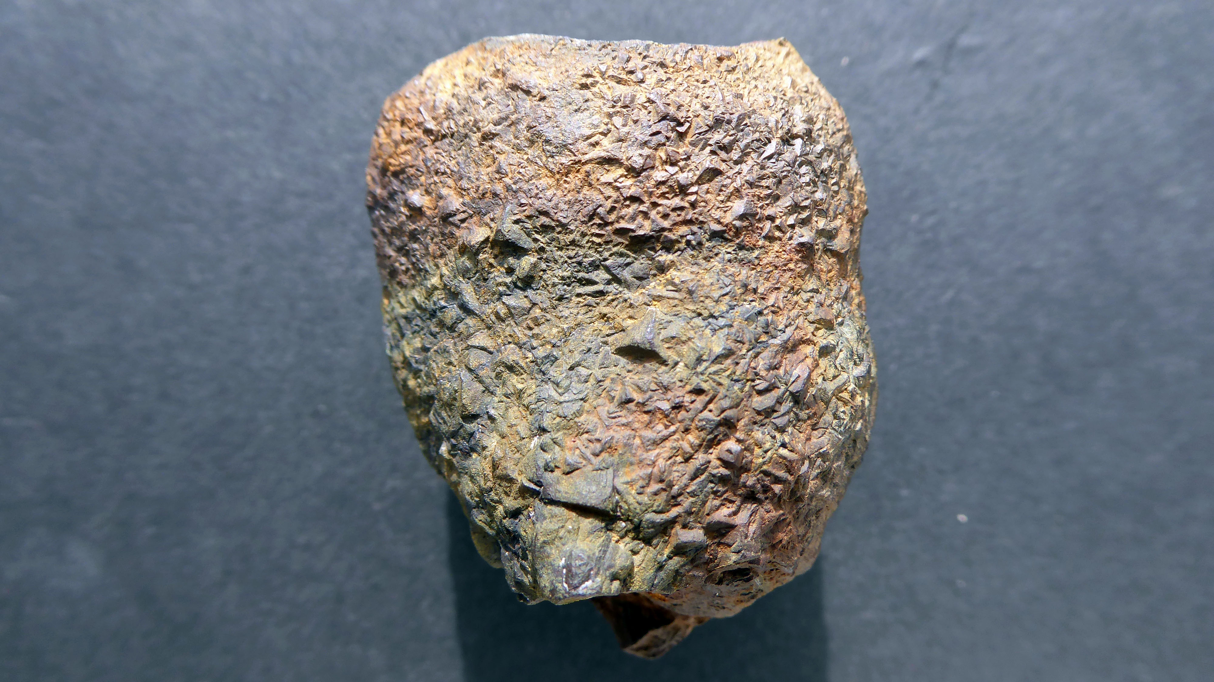

astharot Posté(e) 13 octobre 2020 Signaler Posté(e) 13 octobre 2020 Trouvé prés de l'ancienne mine de lignite de Veyrines de Domme en Dordogne . Je suppose un nodule de Marcassite . Citer
elasmo Posté(e) 13 octobre 2020 Signaler Posté(e) 13 octobre 2020 Marcassite oui, par contre en Dordogne je ne savais que l'on pouvait en trouver Citer
jojo38 Posté(e) 14 octobre 2020 Signaler Posté(e) 14 octobre 2020 Bonjour, Sur cet exemple et vu la cristallisation qui présente des formes octaédriques, c'est plutôt un nodule de pyrite. Citer
astharot Posté(e) 14 octobre 2020 Auteur Signaler Posté(e) 14 octobre 2020 Merci , j'hésitais avec de la pyrite en effet mais c'est plus rare de la trouver sous cette forme et en Dordogne ? Citer
Invité jean francois06 Posté(e) 14 octobre 2020 Signaler Posté(e) 14 octobre 2020 il y a 19 minutes, astharot a dit : Merci , j'hésitais avec de la pyrite en effet mais c'est plus rare de la trouver sous cette forme et en Dordogne ? Non, la marcasite est plus rare à trouver. Nombre de nodules de soi disant "marcassite" sont des nodules de pyrite. En fait il faudrait prendre l'habitude de dire nodule de pyrite. Là il y a plus de chance de tomber juste. Citer
astharot Posté(e) 15 octobre 2020 Auteur Signaler Posté(e) 15 octobre 2020 Parfait ! merci pour ta réponse . Citer

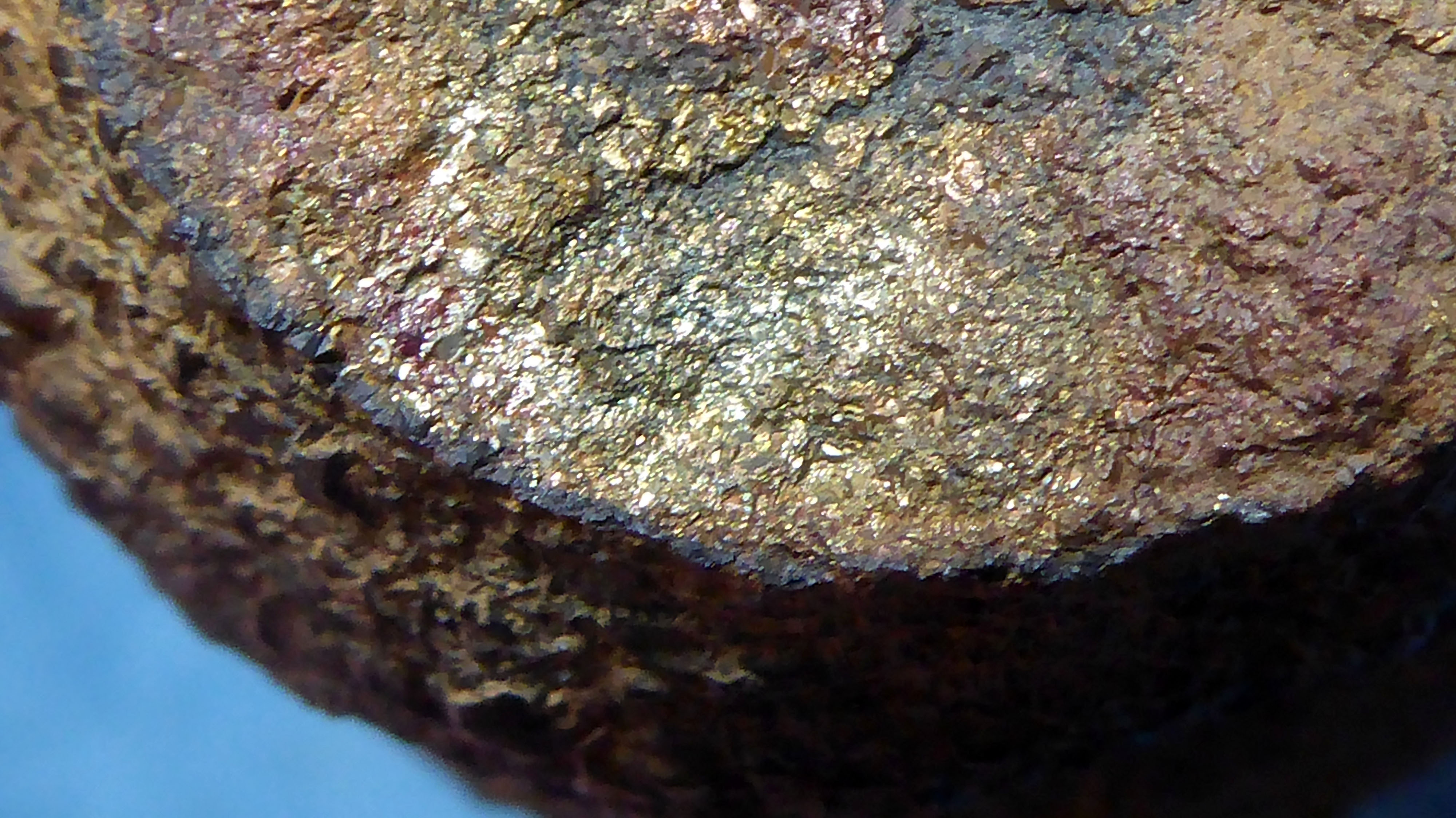

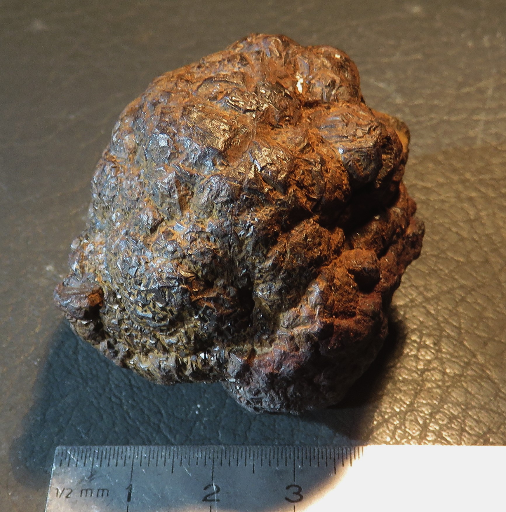

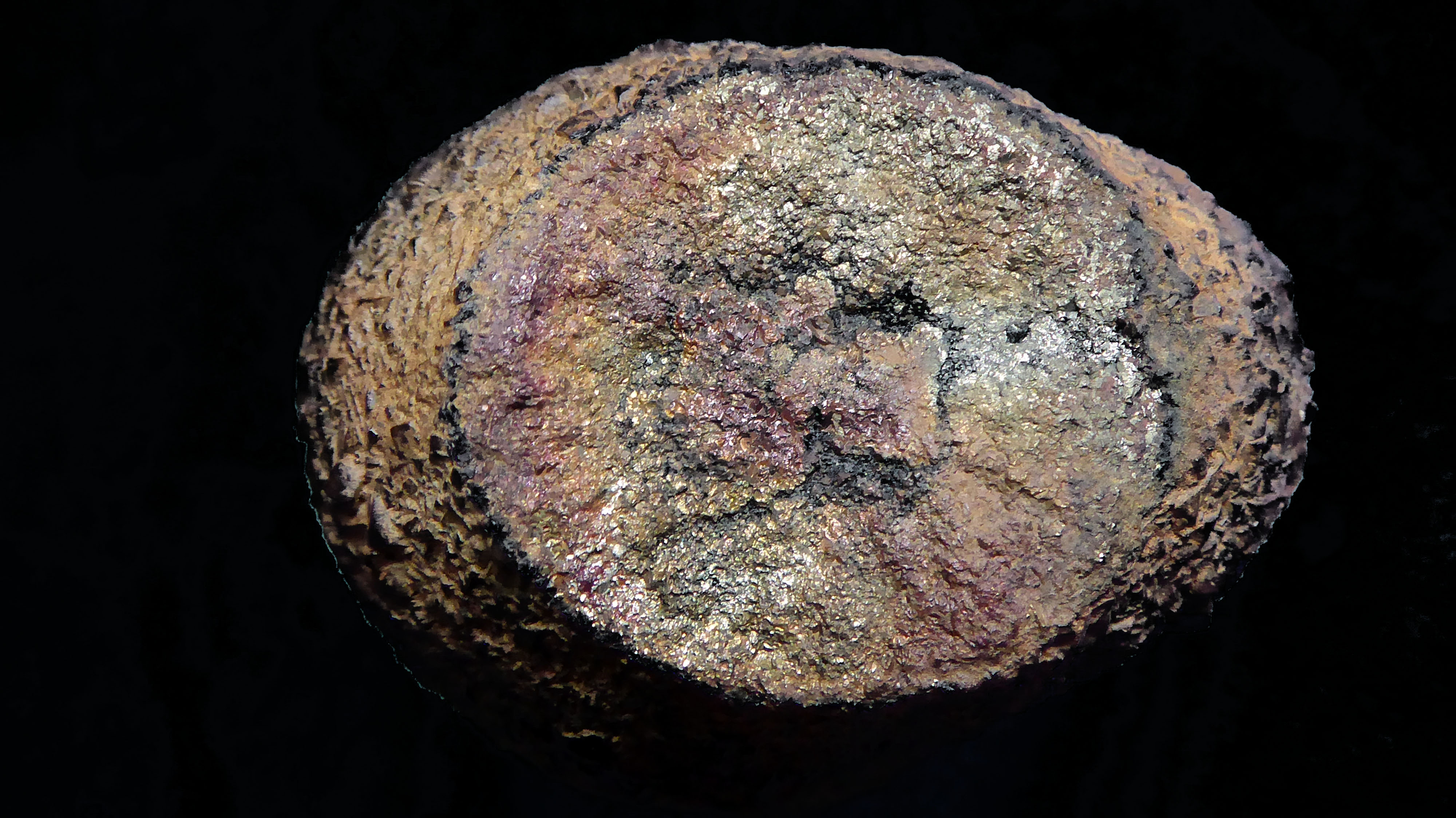

Manu34 Posté(e) 16 octobre 2020 Signaler Posté(e) 16 octobre 2020 Pyrite ou Marcasite ? Telle est la question..... Je me permet de m'incruster dans ce sujet mais j'ai ramassé pas mal de macasite par chez moi. Enfin ce que je pense être de la marcasite! Mais plus je lis sur géoforum tous les sujet qui concerne la marcasite plus j'ai des doutes sur la nature de mes trouvailles. Alors si vous me le permettez je met ici trois photos (un cristal et deux nodules) pour avoir votre avis: Pyrite ou Marcasite? Merci à vous! Citer
Invité jean francois06 Posté(e) 17 octobre 2020 Signaler Posté(e) 17 octobre 2020 Bonjour, pour la photo 1, il faudrait la couleur de la trace. pour les deux autres photos, compte tenu de ce que dit @ANDRE HOLBECQ, tu devines la réponse. Citer
Manu34 Posté(e) 17 octobre 2020 Signaler Posté(e) 17 octobre 2020 Merci jean françois. La couleur de la trace, dans un premier temps c'est rouille à cause de la pellicule d'oxyde de surface je suppose, ensuite elle est noir grisâtre...J'ai calculé la densité à 4,816. Pour l'échantillon de la dernière photo (j'ai pas retrouvé le deuxième) la densité est de 4,8 et le trait noir grisâtre fait par la partie non oxydée.... Cela serait donc de la marcasite! Je ne suis pas littéraire (mais alors pas du tout) , quand je lis un texte au bout de dix minutes j'ai déjà oublié le début... Des explications d'André j'ai retenu surtout qu'on peut trouver de la pyrite et de la marcasite ensemble. J'ai trouvé des spécimens comme ceux présentés ici, qui sont stables dans le temps. Et dans la même zone des nodules fibro-radiés qui sont partis en miettes salées sulfurisées rapidement... Ceux là je n'ai pas cherché leur densité, et ils sont dans une boite plastique fermée à l'écart des autres minéraux. J'ai aussi des nodules "mamelonés" comme la deuxième photo qui sont partis en miettes aussi... Est-ce que ceux là seraient de la pyrite? CDT. Citer
gaeldeploeg Posté(e) 17 octobre 2020 Signaler Posté(e) 17 octobre 2020 Il y a 4 heures, Manu34 a dit : qui sont stables dans le temps. Et dans la même zone des nodules fibro-radiés qui sont partis en miettes salées sulfurisées rapidement... Bonjours! De 2007 https://www.researchgate.net/publication/222615901_Oxidation_of_marcasite_and_pyrite_by_iron-oxidizing_bacteria_and_archaea Ha, les dimorphes !!! Et comme au niveau atomique, des accidents dans la maille on étaient mis en évidence, https://www.geoforum.fr/topic/41702-pyrite-oxydée/?do=findComment&comment=689981il y a des marcyrite et des pycassite je pense aussi aux ammonites marcassitées Citer

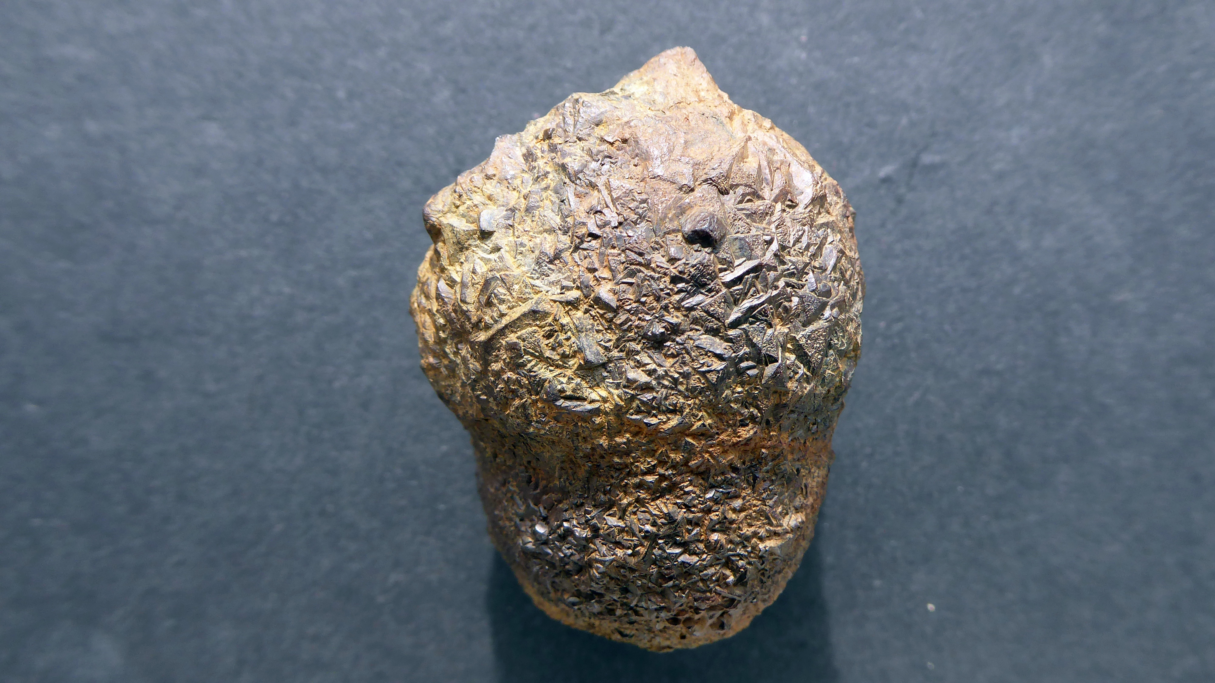

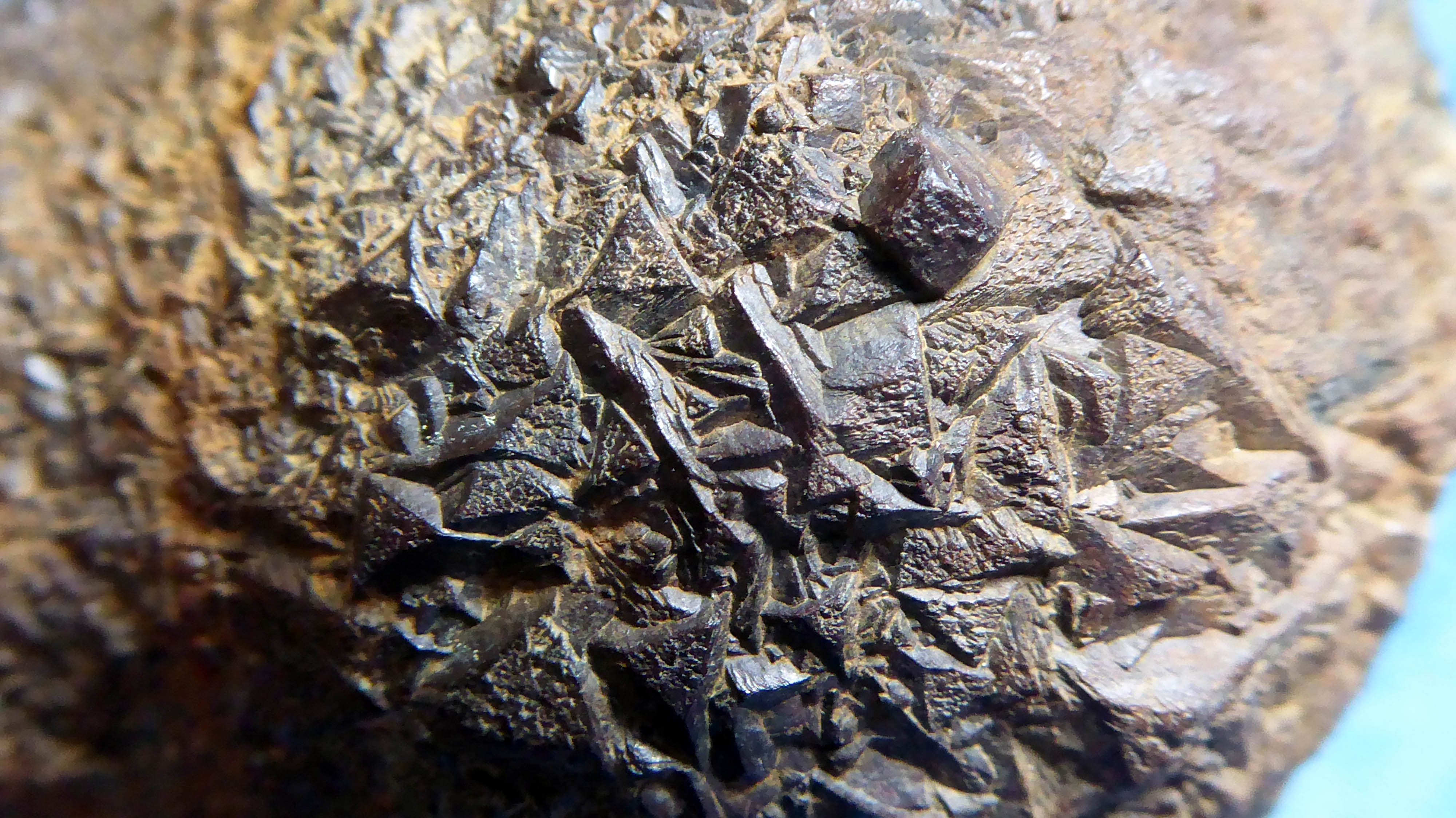

Kayou Posté(e) 11 mars 2021 Signaler Posté(e) 11 mars 2021 https://journals.openedition.org/archeosciences/3776 Un nodule de Marcassite (?)... (ça fait assez pyrite-cubique) récolté hier 10.3.21 sur le Viséen à la base du Causse Dévonien (qui repose en contact anormal sur le Viséen) de Laurens, en compagnie de Manu34 qui m'a fait l'amitié d'une balade sur son terrain. Citer
AMEDE Posté(e) 27 mars 2021 Signaler Posté(e) 27 mars 2021 Le 11/03/2021 à 08:44, Kayou a dit : https://journals.openedition.org/archeosciences/3776 Un nodule de Marcassite (?)... (ça fait assez pyrite-cubique) récolté hier 10.3.21 sur le Viséen à la base du Causse Dévonien (qui repose en contact anormal sur le Viséen) de Laurens, en compagnie de Manu34 qui m'a fait l'amitié d'une balade sur son terrain. Ca fait assez cubes de pyrite. Citer
gaeldeploeg Posté(e) 28 mars 2021 Signaler Posté(e) 28 mars 2021 Il y a 13 heures, AMEDE a dit : Ca fait assez cubes de pyrite. Woui mais! Exemple: dans Mindat, tu a des pseudomorphes de pyrite après marcassite primaire et vis et versa. Les changements de conditions peuvent entraîner des transitions entre les polymorphes: https://slideplayer.com/slide/17761655/. Pourtant, ça passe pour les silices avec transitions calcédoine/quartz. Pourquoi cela semble encore inaccessible à admettre pour le sulfure de fer c’est gagesque ce blocage cognitif qui exclu des transitions de phaseFeSE2c’est manichéen Citer
Stef4412 Posté(e) 28 mars 2021 Signaler Posté(e) 28 mars 2021 Citation Pourquoi cela semble encore inaccessible à admettre pour le sulfure de fer Peut être parce que personne n'a encore démontré que ça existe pour le sulfure de fer EN MILIEU CALCAIRE / MARNEUX ... T'as plus qu'à t'y coller Citer
gaeldeploeg Posté(e) 29 mars 2021 Signaler Posté(e) 29 mars 2021 (modifié) Il y a 16 heures, Stef4412 a dit : Peut être parce que personne n'a encore démontré que ça existe pour le sulfure de fer EN MILIEU CALCAIRE / MARNEUX ... T'as plus qu'à t'y coller je mets cette émoticone là mais une ou l’on recrache sa gorgé de café en toussant correspondrait exactement à ma réaction Modifié 29 mars 2021 par gaeldeploeg Sa c’est plus français que ça ! Citer
1frangin Posté(e) 29 mars 2021 Signaler Posté(e) 29 mars 2021 juste pour info de récentes analyses menées par le MNHN et des pros ainsi que des particuliers ont donner des résultats assez démonstratifs concernant les nodules en milieux crayeux : minimum 95 % de pyrite ! (98 % serait même plus près de la vérité car un seul gisement aurait donner 95 % .... ) il reste peut de marcasite sur tous ces gisements ! donc dénomés à tort depuis des décennies "marcasite" il faut maintenant qu'on sait donner la bonne dénomination : nodules pyriteux !! Citer
AMEDE Posté(e) 29 mars 2021 Signaler Posté(e) 29 mars 2021 il y a une heure, 1frangin a dit : juste pour info de récentes analyses menées par le MNHN et des pros ainsi que des particuliers ont donner des résultats assez démonstratifs concernant les nodules en milieux crayeux : minimum 95 % de pyrite ! (98 % serait même plus près de la vérité car un seul gisement aurait donner 95 % .... ) il reste peut de marcasite sur tous ces gisements ! donc dénomés à tort depuis des décennies "marcasite" il faut maintenant qu'on sait donner la bonne dénomination : nodules pyriteux !! ha bah la voilà l'étude que je cherchais, tu peux me mettre le lien ? Citer

Manu34 Posté(e) 15 mai 2021 Signaler Posté(e) 15 mai 2021 Le 29/03/2021 à 07:48, 1frangin a dit : juste pour info de récentes analyses menées par le MNHN et des pros ainsi que des particuliers ont donner des résultats assez démonstratifs concernant les nodules en milieux crayeux : minimum 95 % de pyrite ! (98 % serait même plus près de la vérité car un seul gisement aurait donner 95 % .... ) il reste peut de marcasite sur tous ces gisements ! donc dénomés à tort depuis des décennies "marcasite" il faut maintenant qu'on sait donner la bonne dénomination : nodules pyriteux !! Je reviens un peu sur ce sujet juste pour préciser que les spécimens que j'ai montré plus haut n'ont sûrement jamais vu la craie. Peut être le calcaire qui se trouve au dessus, mais là ou je les ramasse c'est plutôt schisteux. Mes tests disent marcasite mais l'aspect dit plutôt pyrite. De toute façon, de ne pas savoir qui l'un ou qui l'autre ne me coupera pas le sommeil. Citer
