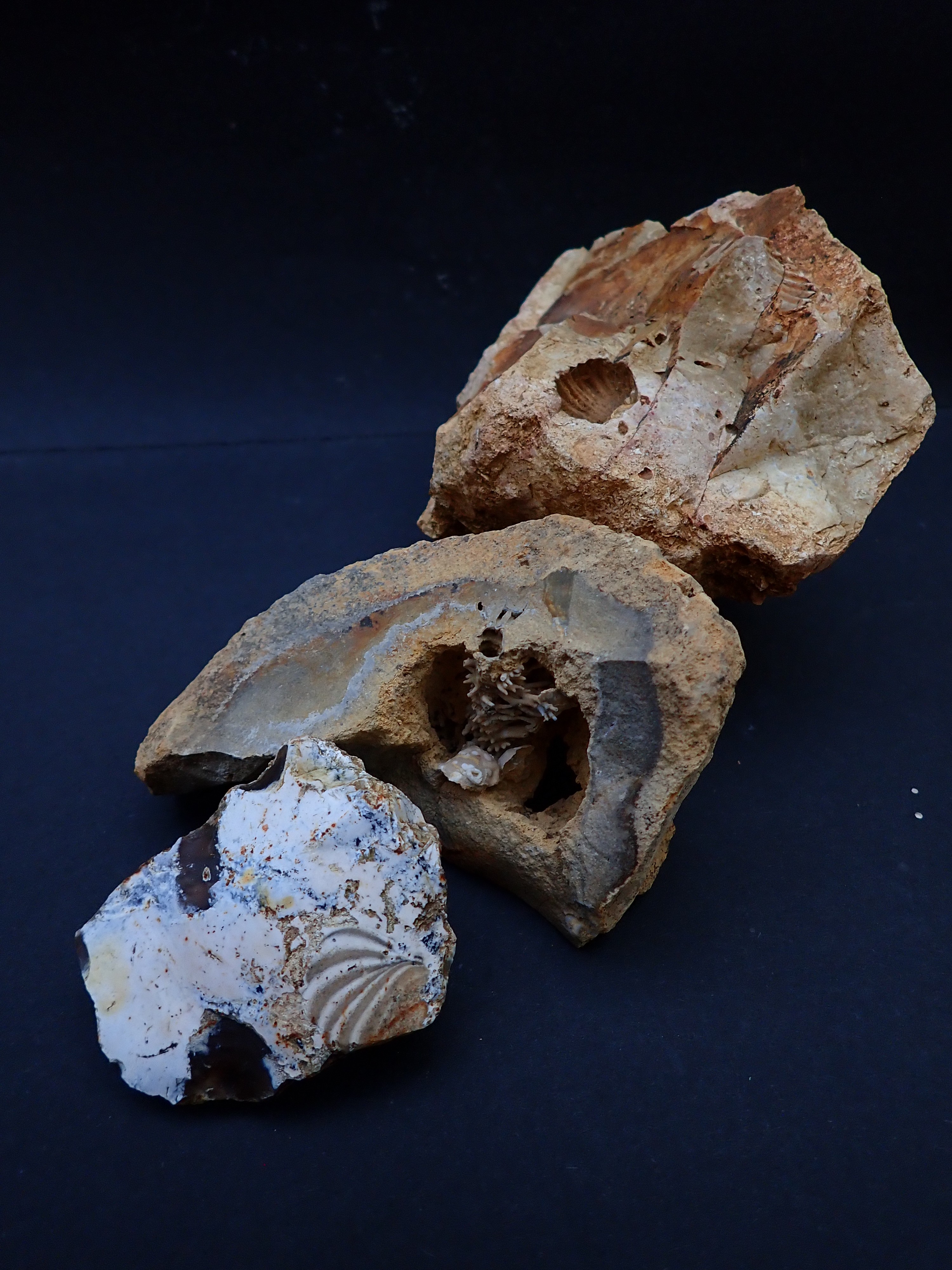

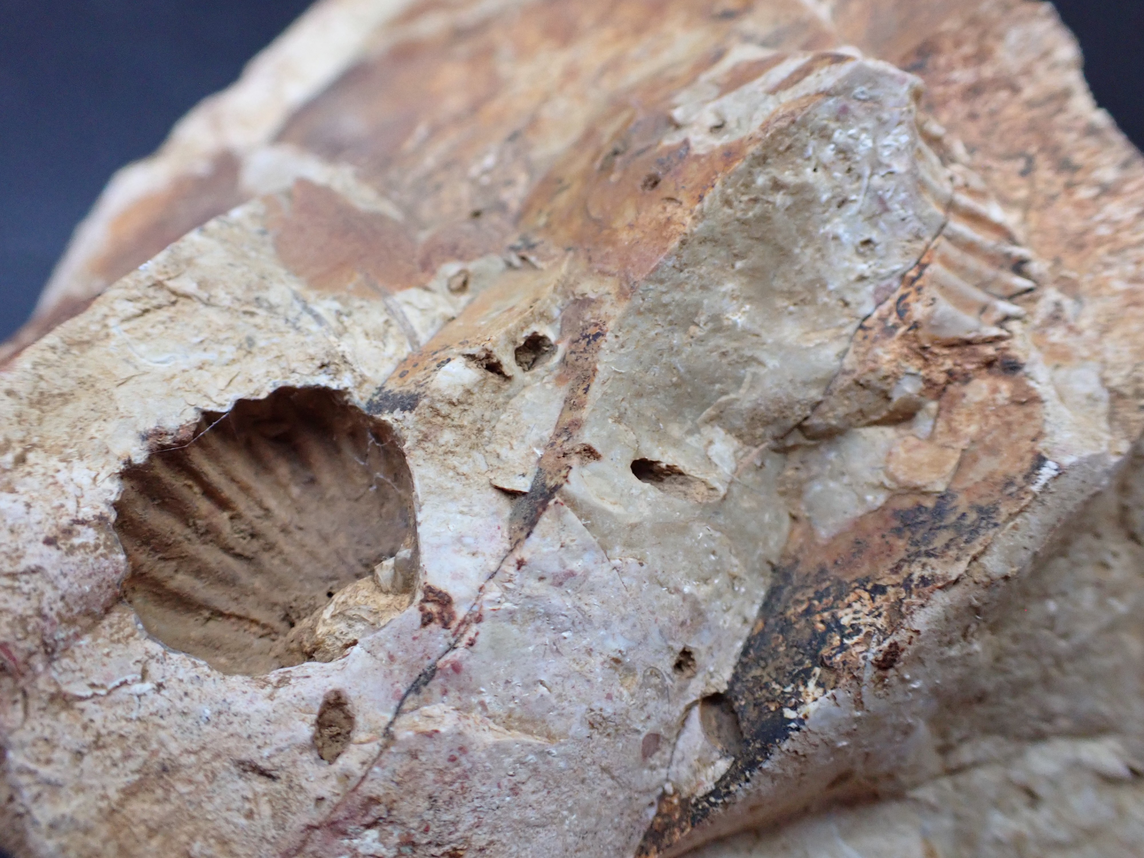

Rudiste du campanien supérieur C5C
peut-être un hippurite ?
Et celui-çi
même étage , trouvés tous les deux il y a quelques années dans un coupe de bois àproximité
de Montignac-Lascaux .

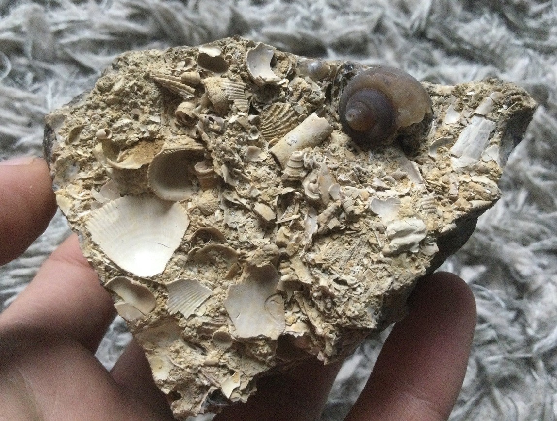

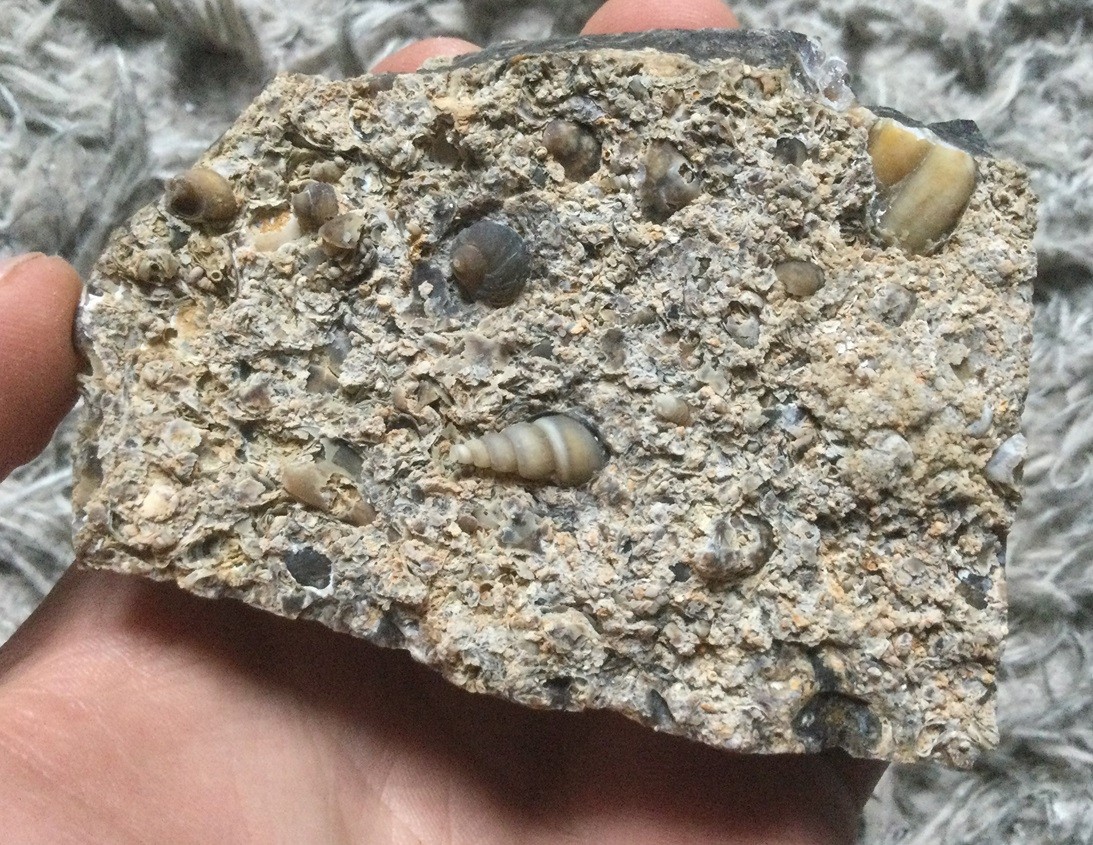

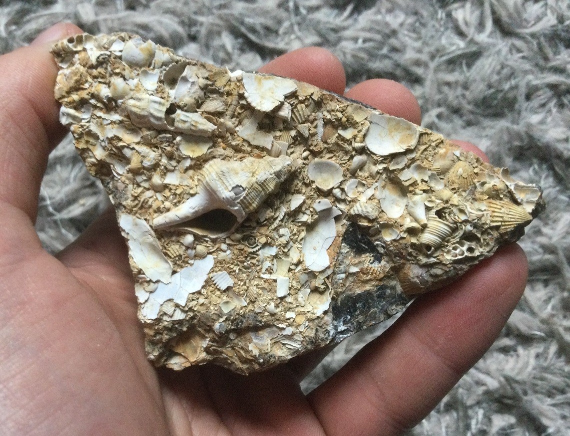

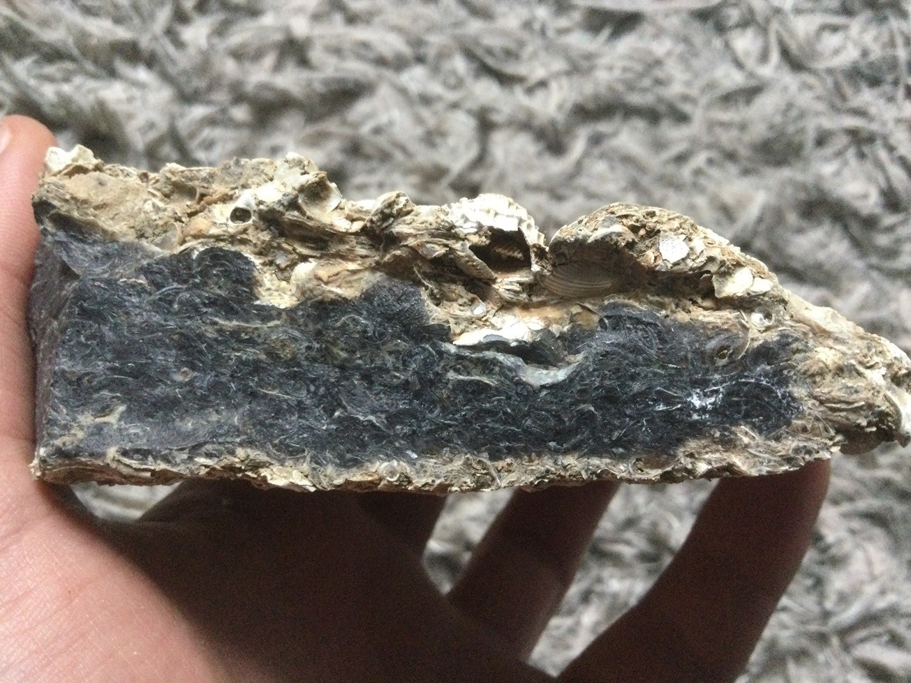

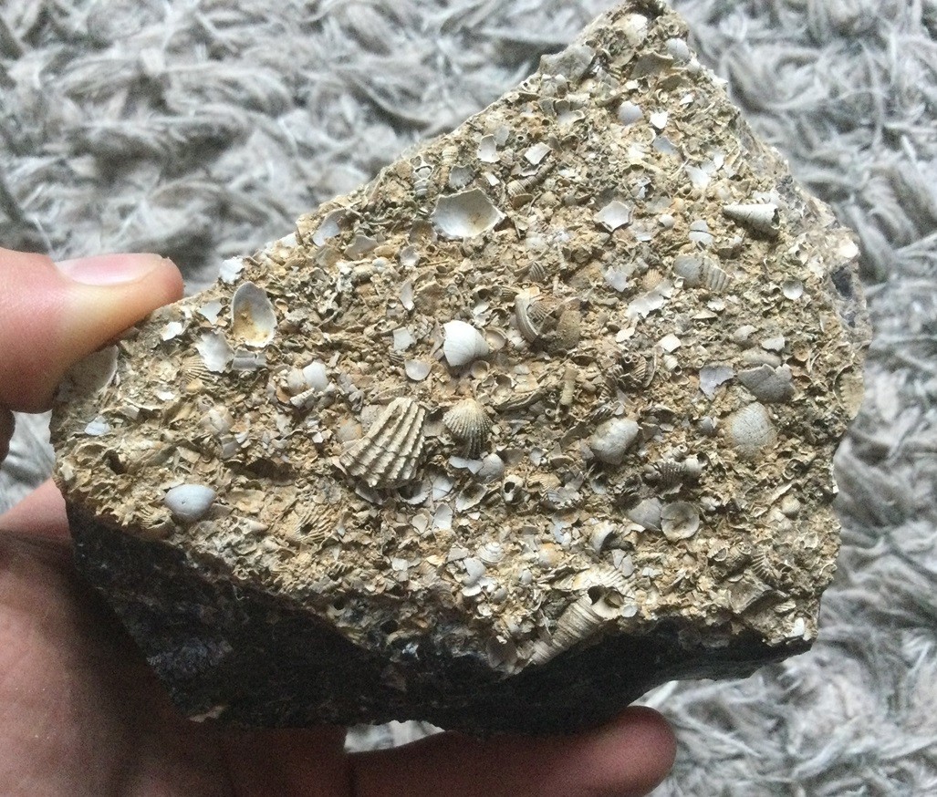

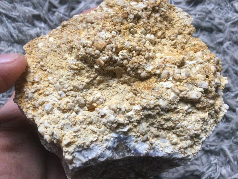

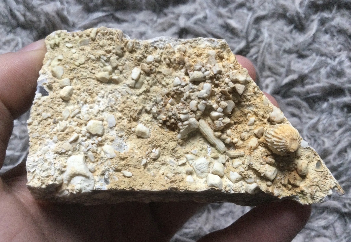

Voici une petite découverte amusante réalisée au cours de ces derniers mois dans la région de Reims.
Il s'agit de niveaux coquillés du Lutécien imprégnés de silex brun, le tout donnant un aspect assez esthétique.
Voici une première pièce.
Une deuxième :
Une autre assez sympa avec un Clavilithes (?) :
Sur quelques pièce je me suis essayer à des expériences d'attaques acides, résultats des moules internes plutôt sympas :
Et notamment cette pièce où j'ai pu retirer la coquille de manière sélective :
Ces pièces ont été récoltées à plusieurs reprises dans un même champs, lors de pauses entre deux tronçons d'autoroute.
Histoire de se dégourdir les jambes.
Merci !

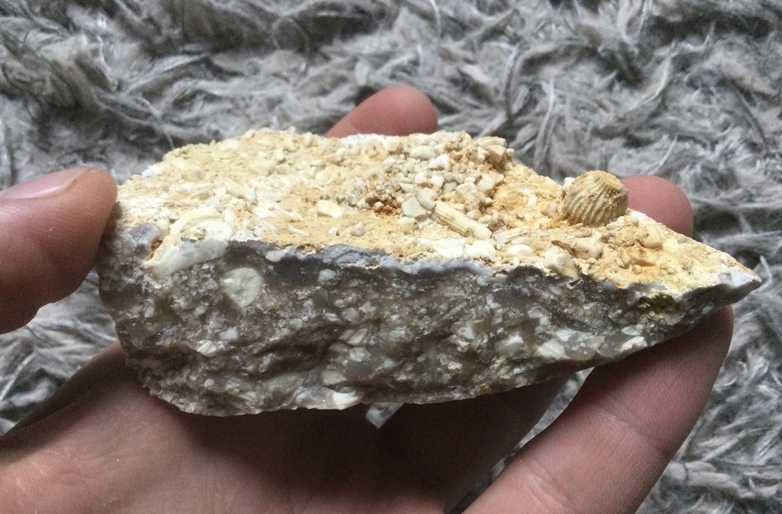

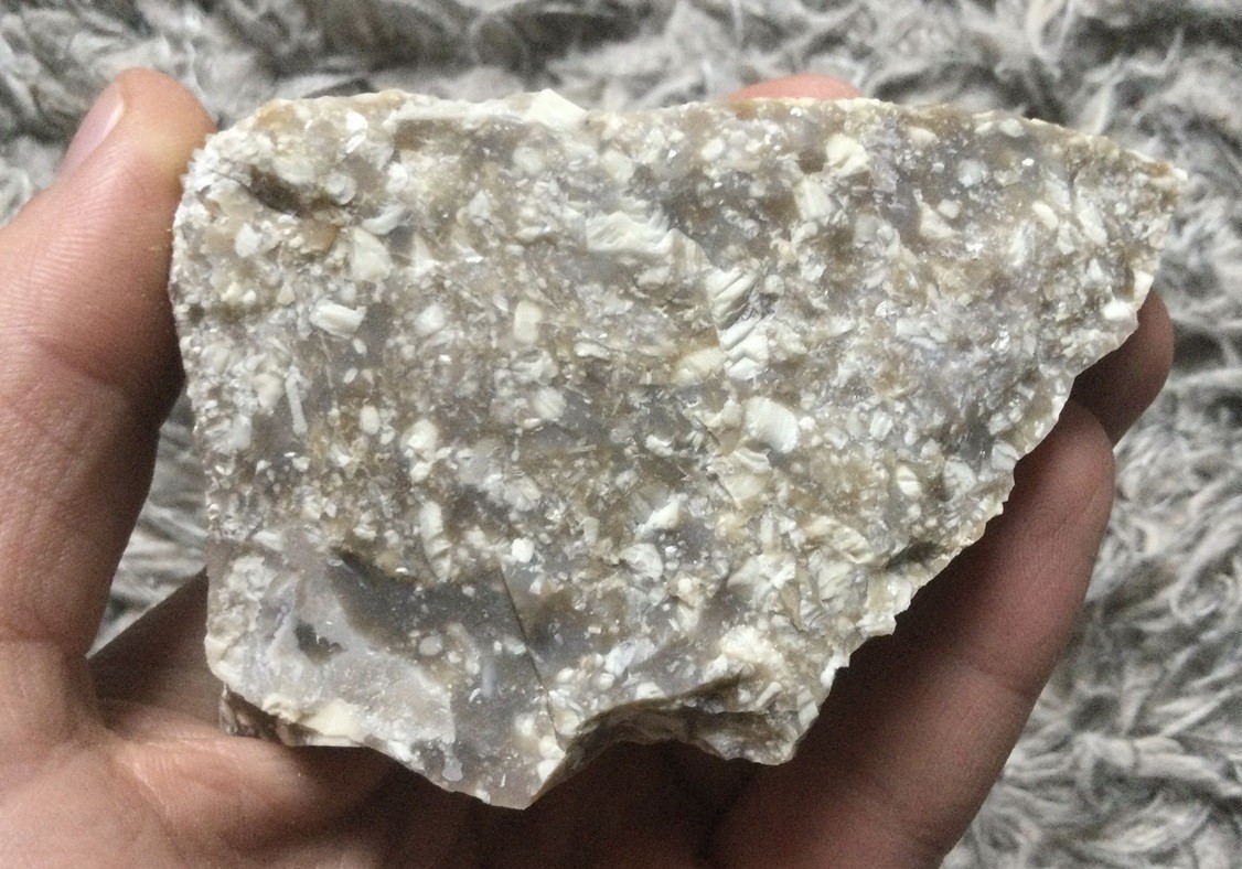

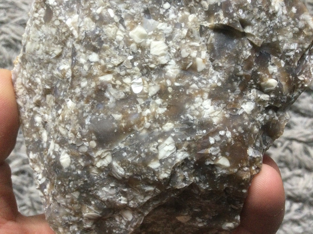

Voici une autre curiosité : des silex à fragments d'échinodermes (oursins + étoiles de mer) de Mers-les-Bains (Somme).
Les fragment d'oursins représentent par endroit 40% à 50% de la roche!
C'est la première fois que je vois ce type de silex malgré de nombreuses sorties dans le secteur. Quelqu'un en a déjà observé ailleurs?
A la surface de certains blocs on peut clairement voir des radioles et autres morceaux.
Quelques exemples :
Sur le cortex de certains blocs on peut encore voir des restes du sédiment non silicifié, composé exclusivement de fragments d'échinodermes :

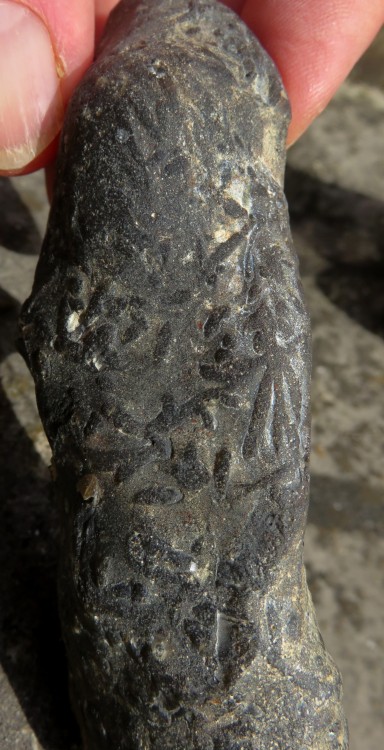

Voici un silex plutot étrange sur sa localisation.
Trouvé en limite Sparnacien/Thanetien d'un site connu de l'oise sur le chemin y amenant.
Peut-être un apport humain ?
Neanmoins il reste remarquable .
Trace de vers ou de végétaux?
La localisation n'ai pas forcement très surprenante.
Le Thanétien du secteur de Beauvais comprend fréquemment des niveaux à galets de silex, car la craie était déjà à l'érosion.
Donc pas impossible qu'il s'agisse de l'un de ces galets

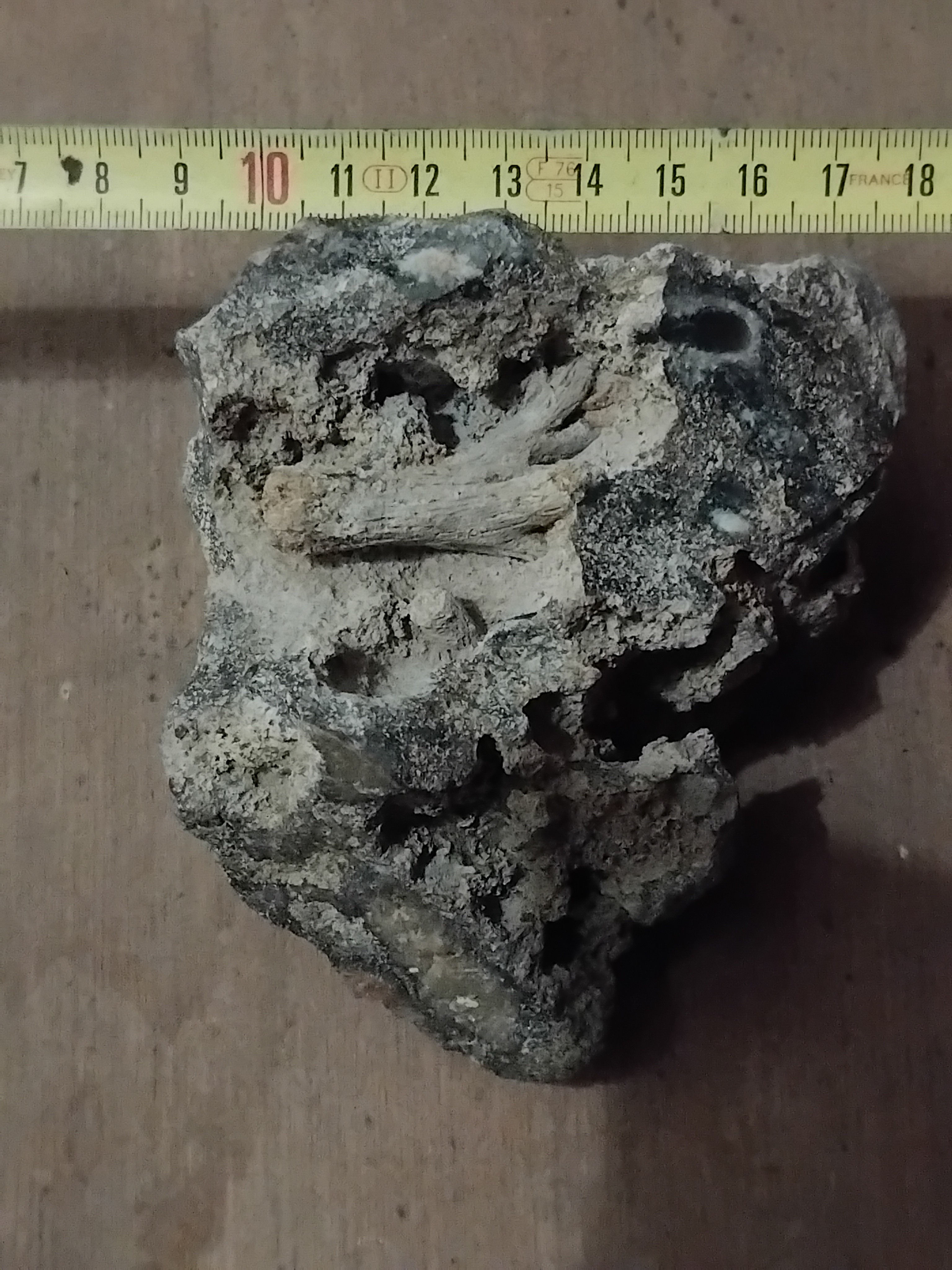

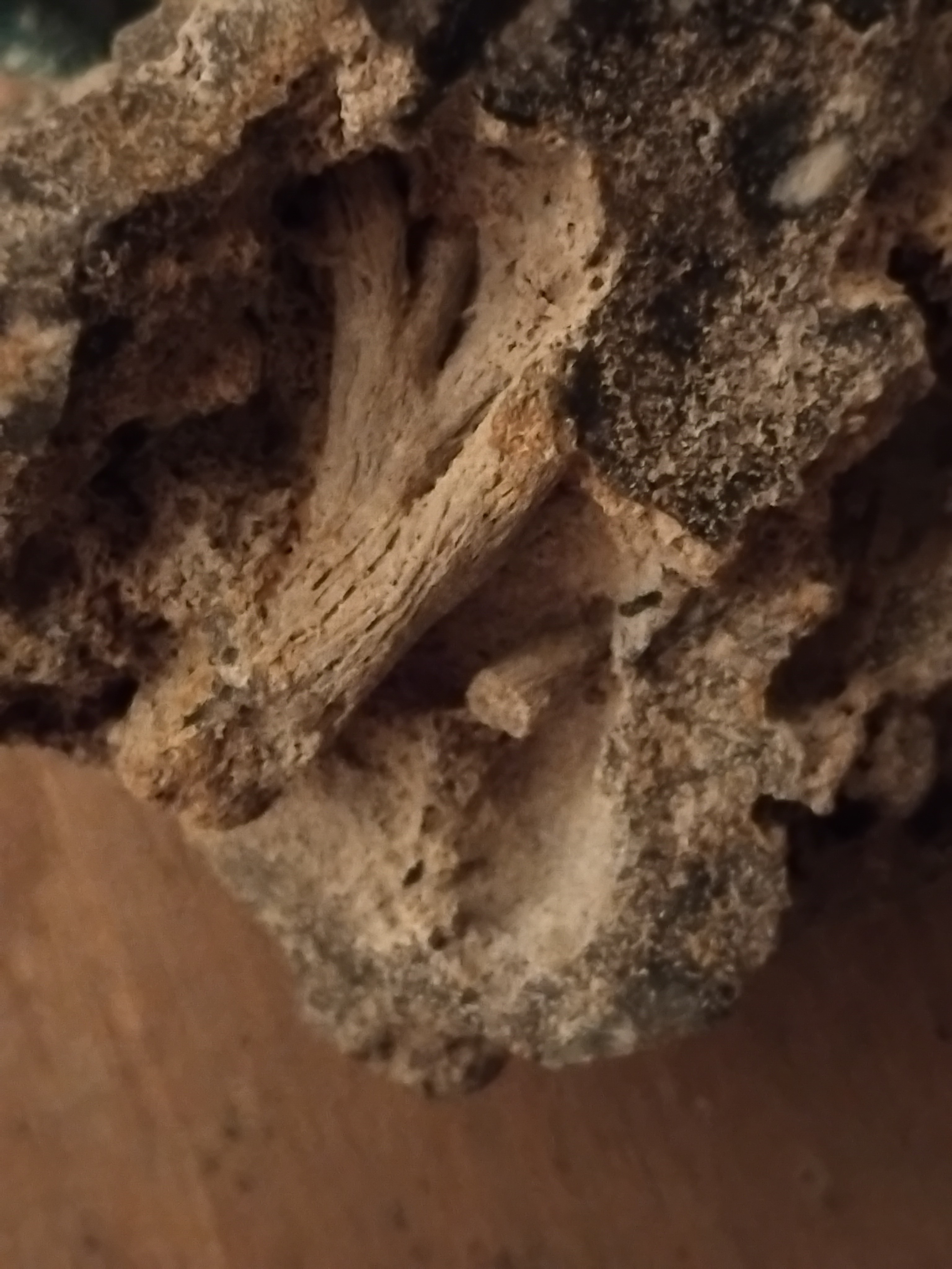

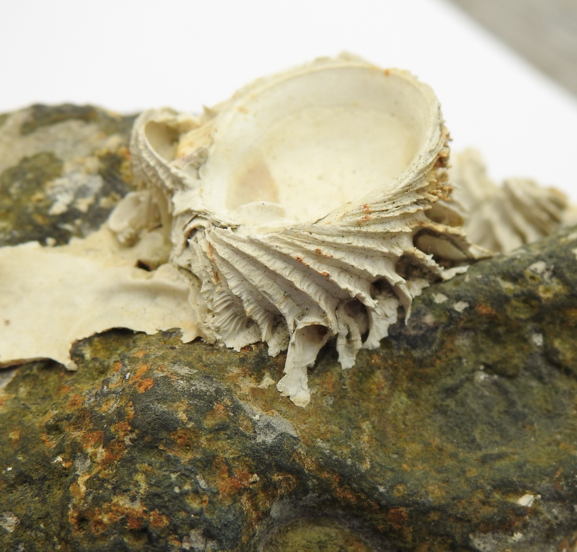

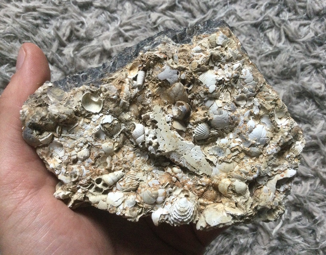

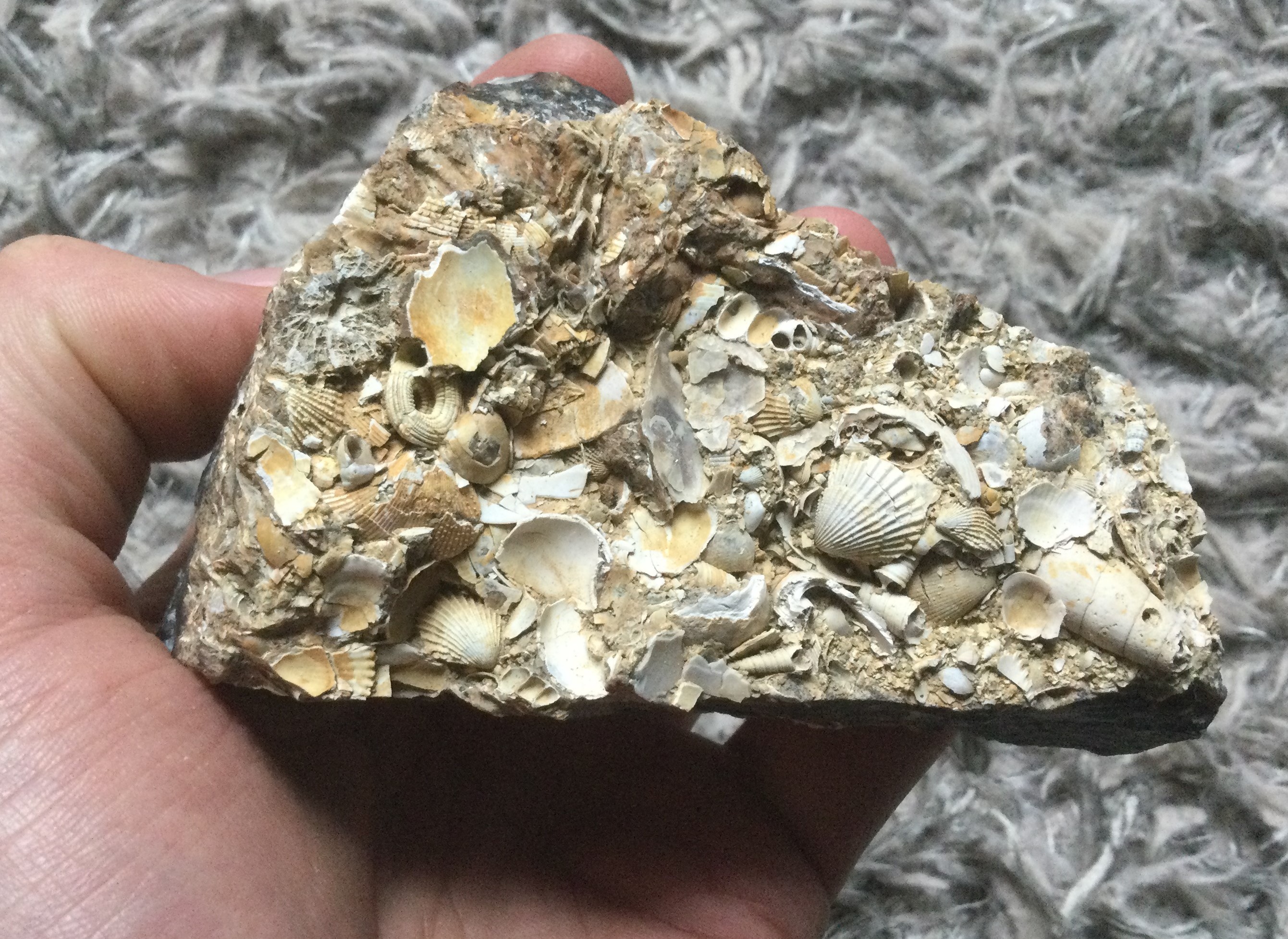

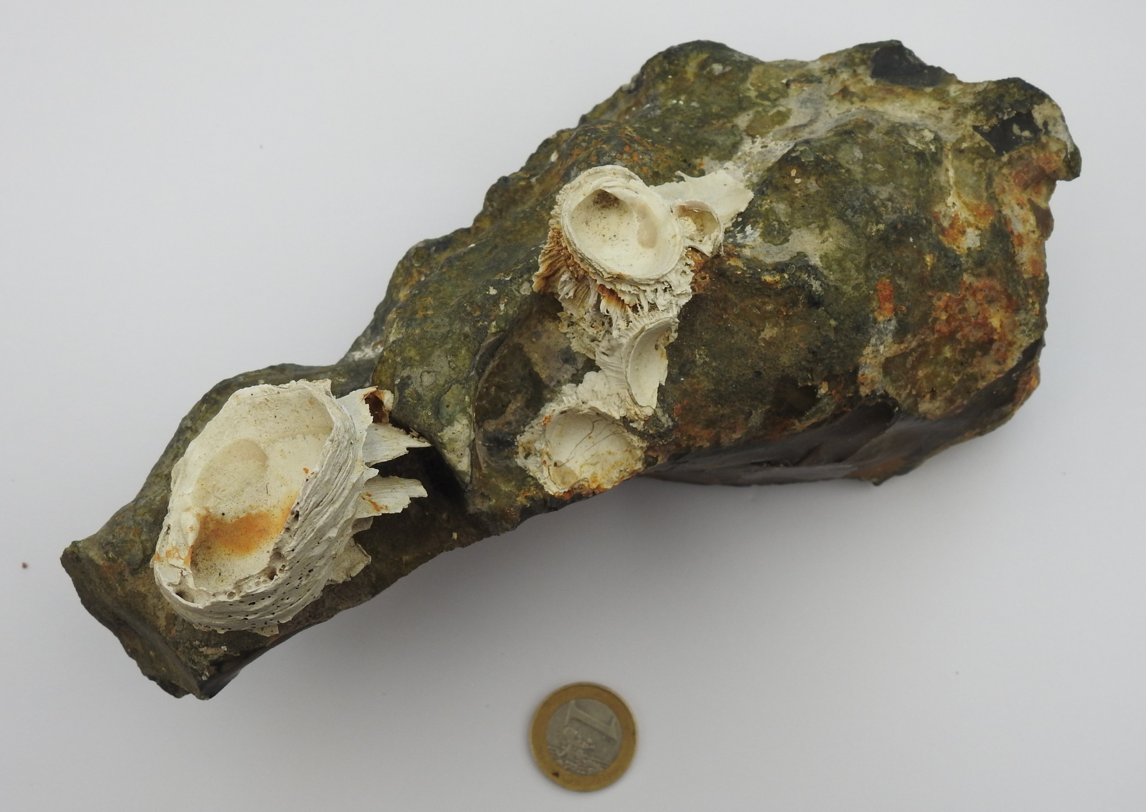

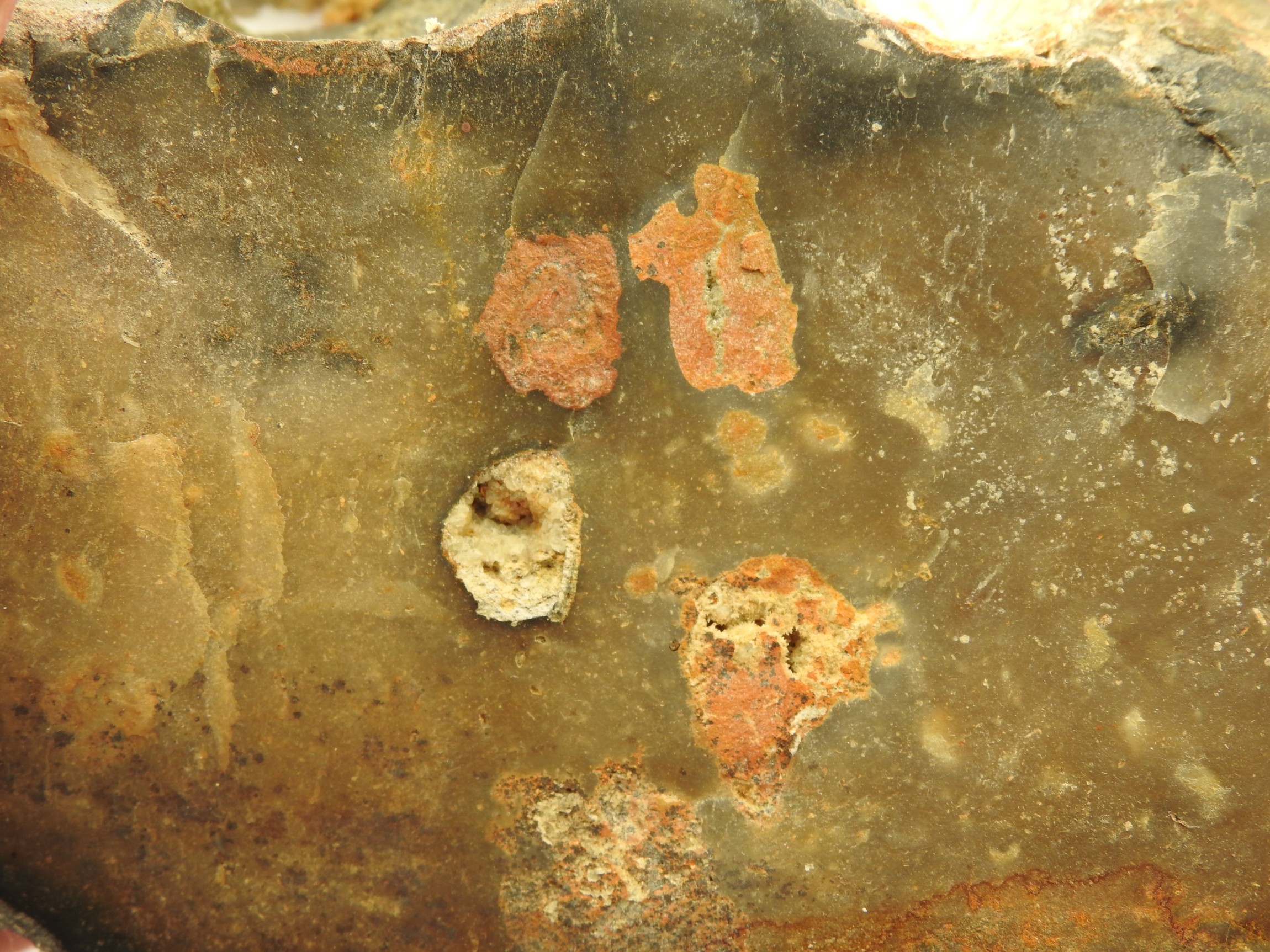

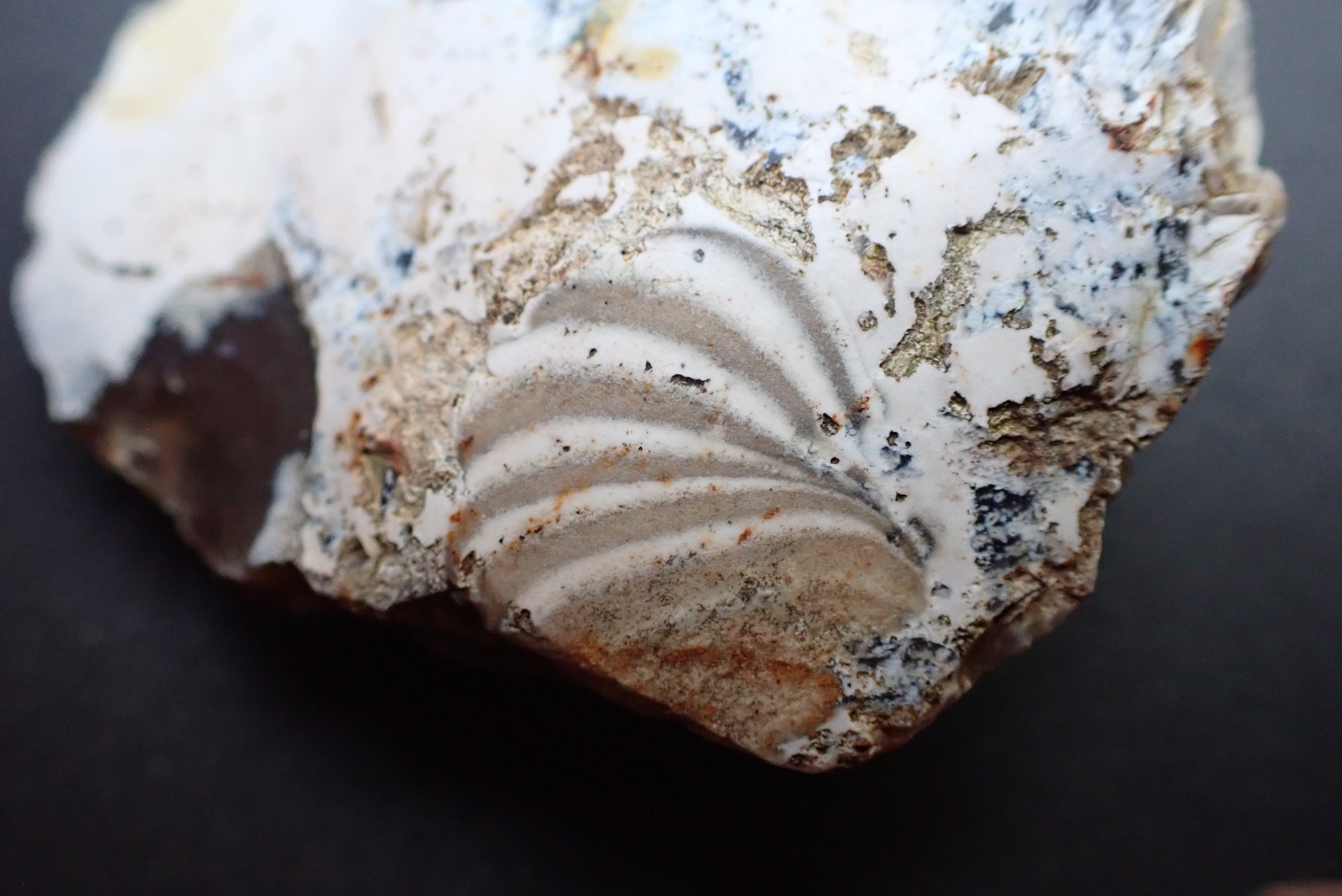

Voici une petite contribution à ce sujet avec un silex acheté. De patine verdâtre et de forme faisant penser à un silex Thanétien, il comporte plusieurs "huîtres" calcaire à sa surface (qui ne sont pas contemporaine du silex). L'origine indiqué sur ce silex est de Thionville sur Opton (78). Surprenant. Montage?
Vos avis sont comme toujours les bienvenus.
Bonjour ChristopheB
Il s'agit d'une faune classique du Lutétien moyen de Thionville sur Opton, et peux être aussi de Maulette (lotissement durant les années 2010).
Les coquilles sont des Chama sur des blocs de glauconie grossière, caractéristique de ce faciès, à noter que très beaux Muricidae (Timbellus capitaneus) y ont étés découverts et décrits relativement récemment en 2017, voir la publication parue sur Researchgate :
https://www.researchgate.net/publication/321017008_Timbellus_capitaneus_nov_sp_une_espece_nouvelle_de_Muricidae_Mollusca_Gastropoda_du_Lutetien_Eocene_moyen_du_bassin_de_Paris_Fossiles_Revue_francaise_de_paleontologie_32_58-61_fig_1-3_pl_A
Bonjour Elasmo,
Merci beaucoup pour le retour très rapide. Donc, il s'agit de bloc de silex Thanétien, recouvert de glauconie qui auraient servis de support pour cette faune du Lutétien?

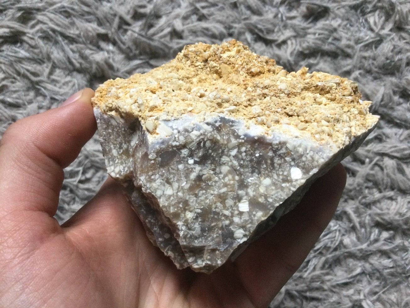

(Les blocs sont en silex (cf photo jointe d'un détail de la matière)) . Pour que les coquilles fixées dessus se conservent jusqu'à maintenant, je suppose qu'elles étaient recouvertes de sable?
Pour l'âge des silex je l'ignore totalement, mais je n'ai pas connaissance de Thanétien dans ce secteur, sauf si les silex ont étés remaniés durant le Thanétien et encore ?
Pour les Chama se sont des bivalves qui sont généralement ancrés sur un support non sableux, plutôt rocheux, c'est pourquoi dans la majorité des gisements il est rare de les trouver avec deux valves en connexions, je n'en ai trouvé que dans deux gisements, au Guepelle en 1993-94 sur un support rocheux, avec leurs deux valves (pas d'APN à l'époque) et un autre plus récent dans le Lutétien inférieur du Vexin

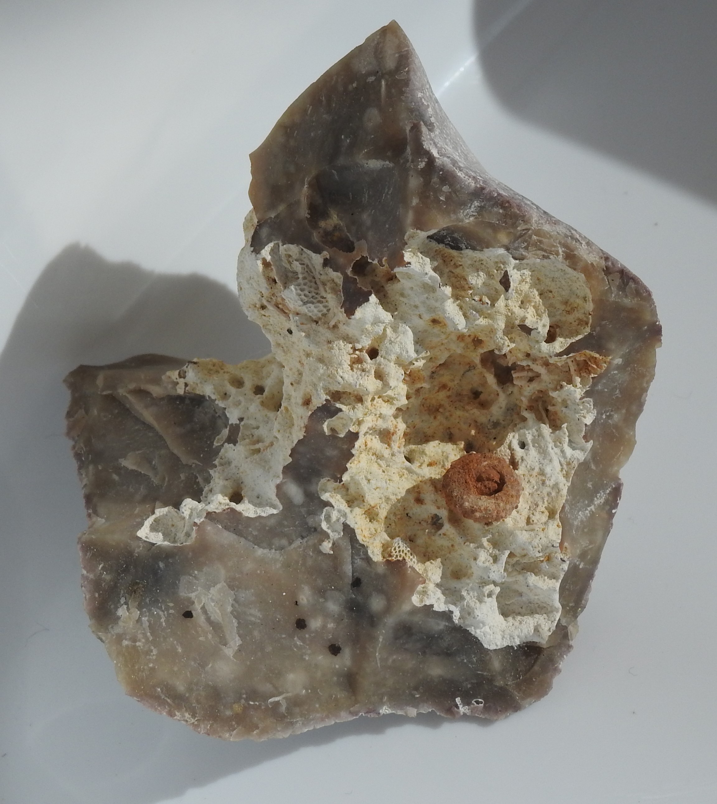

il y a 46 minutes, fred39 a dit :
Et quelle est la différence entre les  2 ? ( Chaille /Silex )
Salut Fred, les chailles ont en général plus d'impuretés calcaires que le silex, d'où une texture moins compacte et dense .
Sinon, j'ai trouvé cet article qui explique mieux les différences:https://fr.wikipedia.org/wiki/Chaille#:~:text=Une chaille (un chert en,contenant des concrétions partiellement silicifiées.

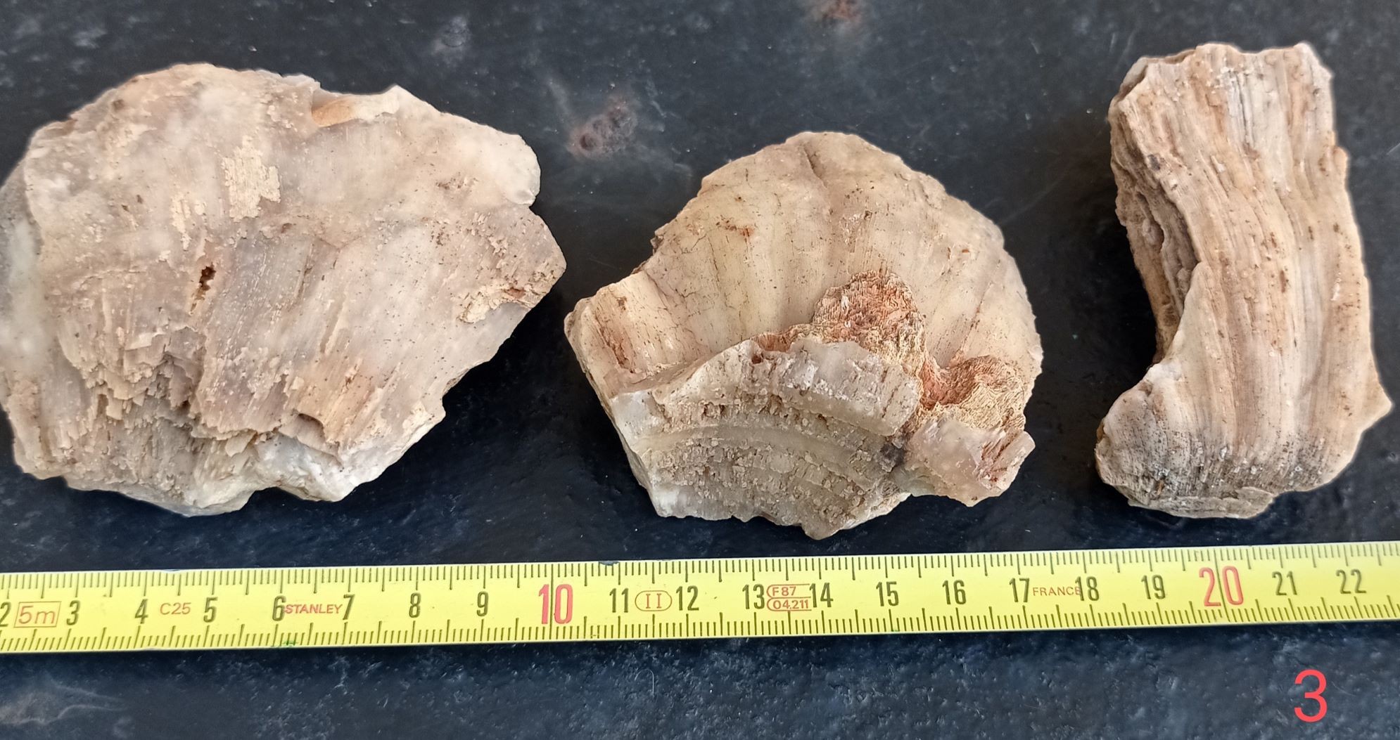

Salut  Nathalie

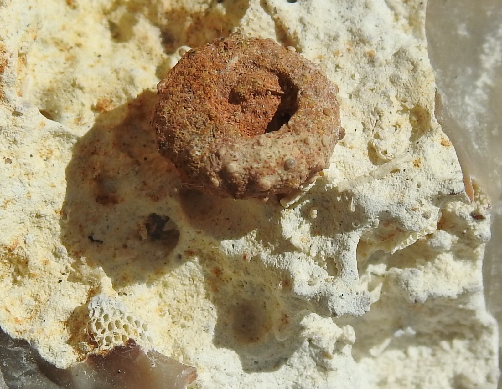

Merci pour ce lien ,mais les photos sont un peu différentes de se que j ai ! Je  pense a plusieurs degrés  de silicifications  ,je sais pas si c est en rapport ?,je vais encore me faire démolir  :pleurer:Testes HCL négatif et les 3 rayes le verre

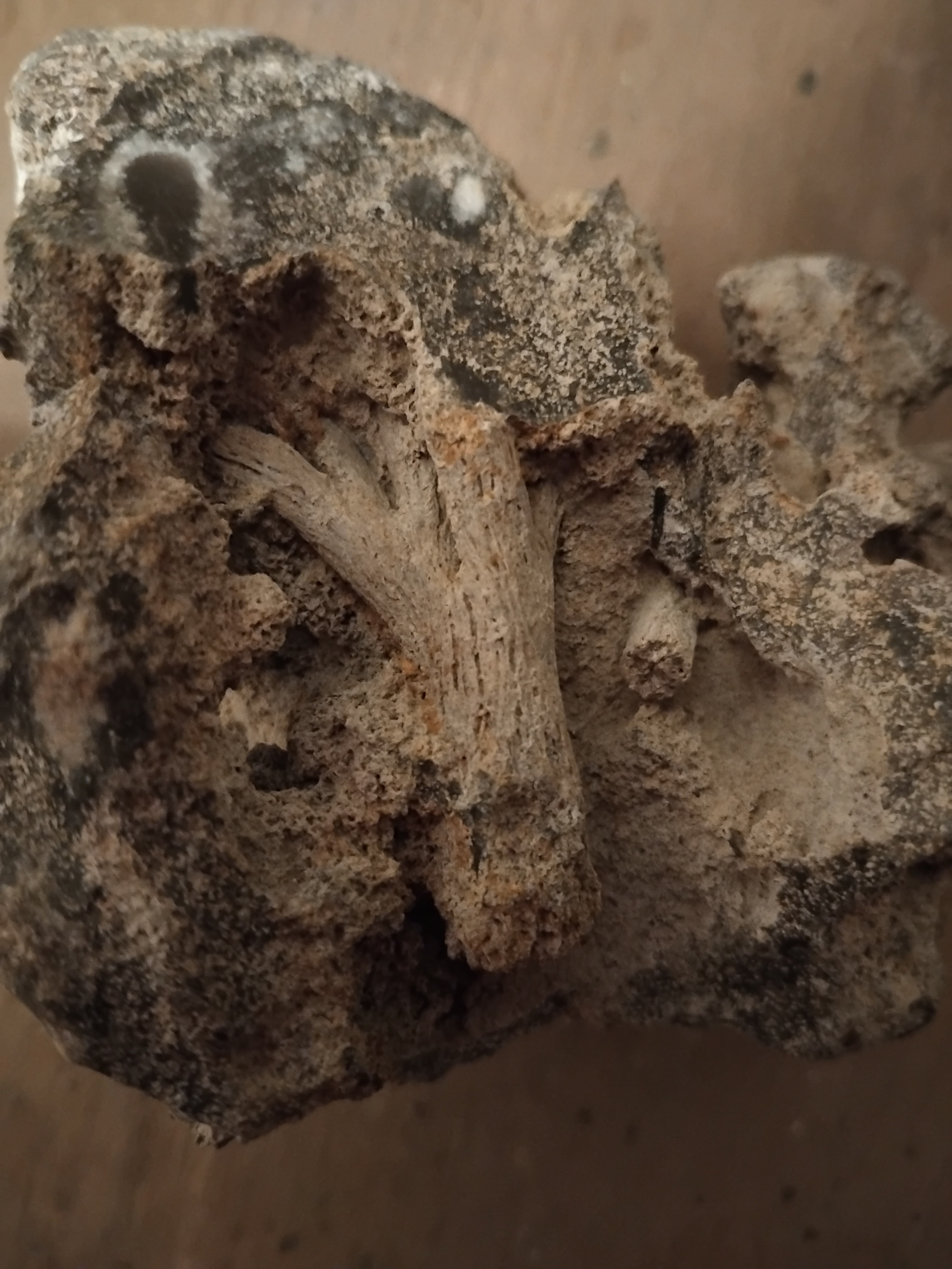

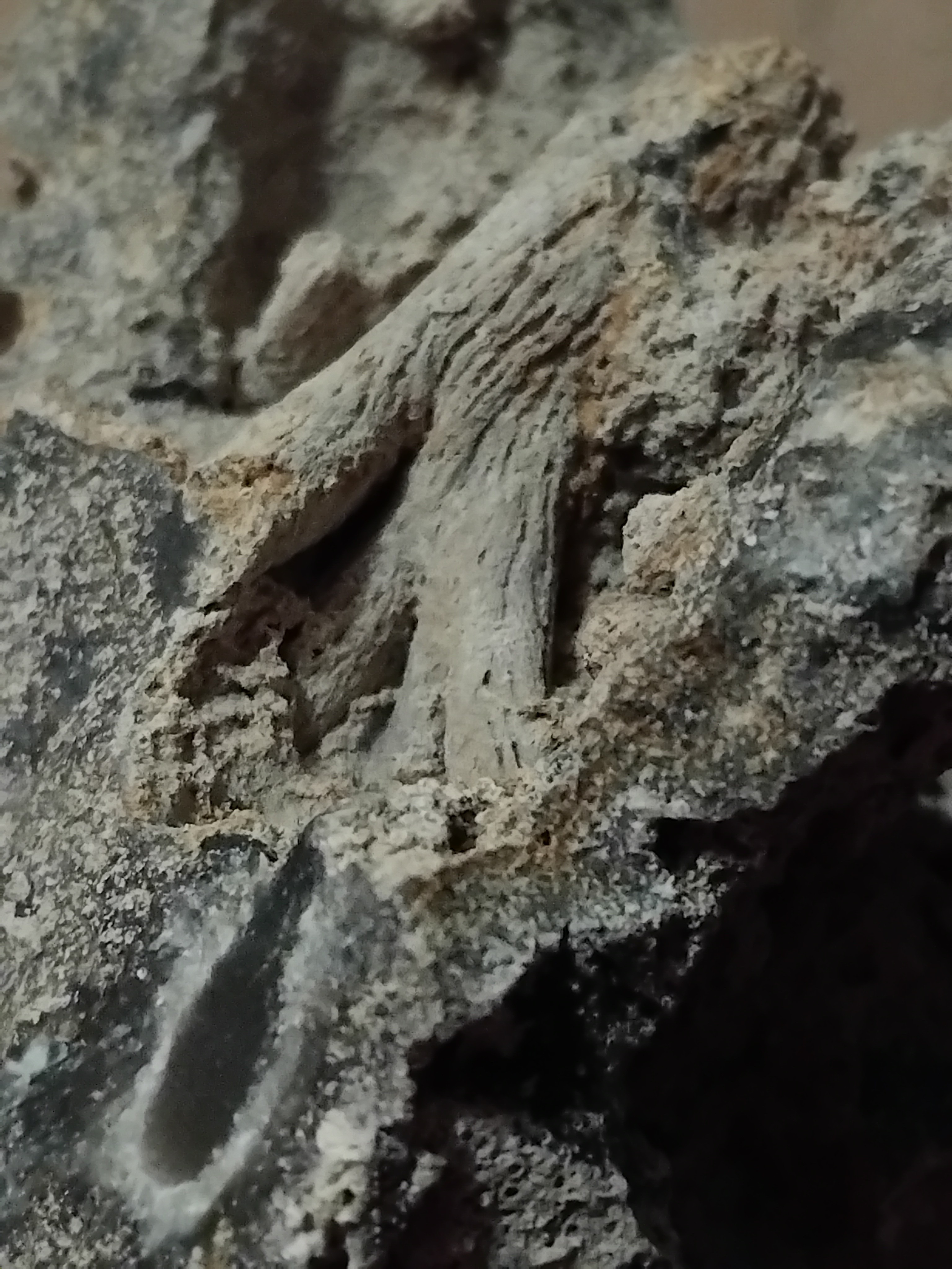

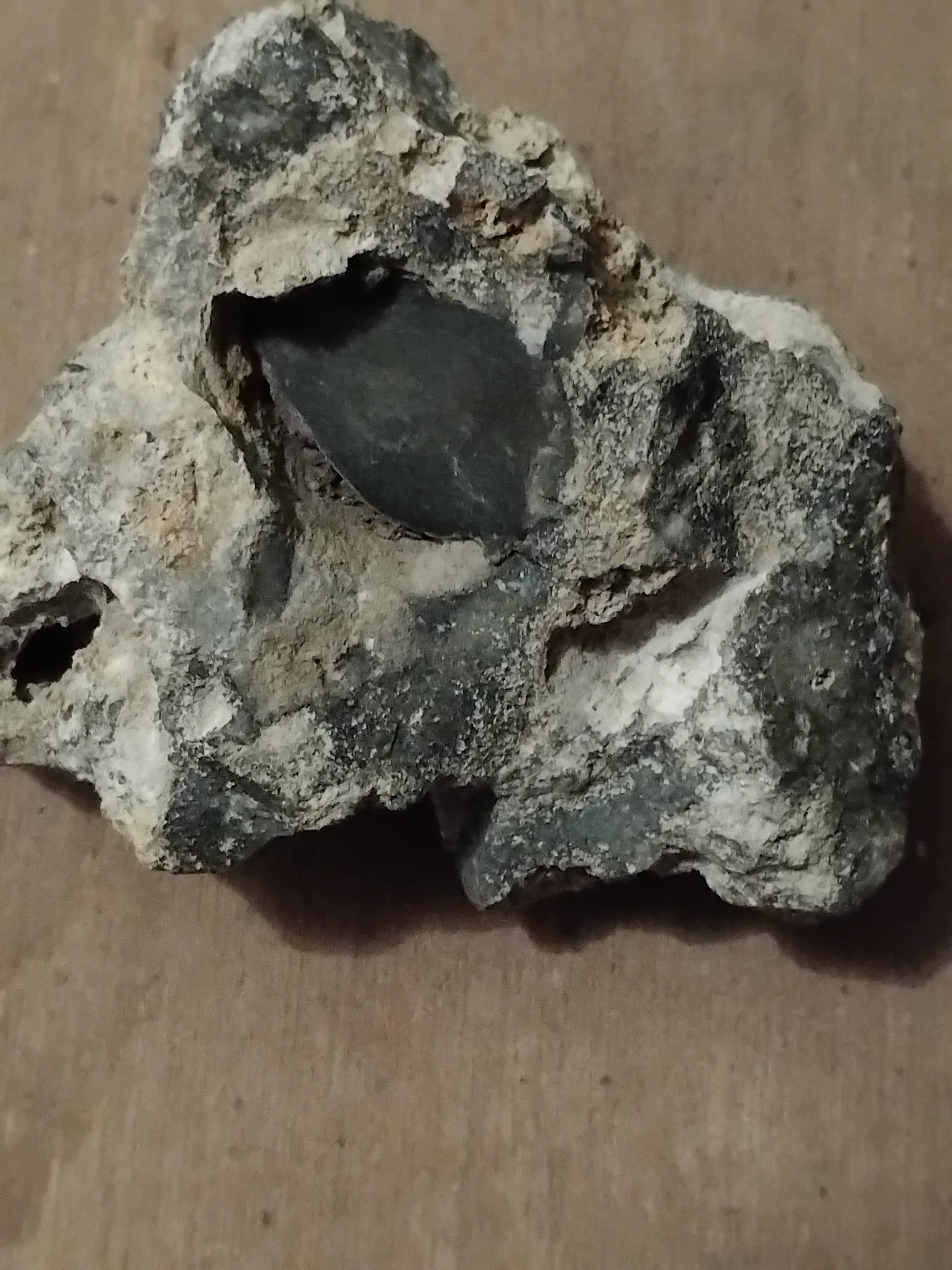

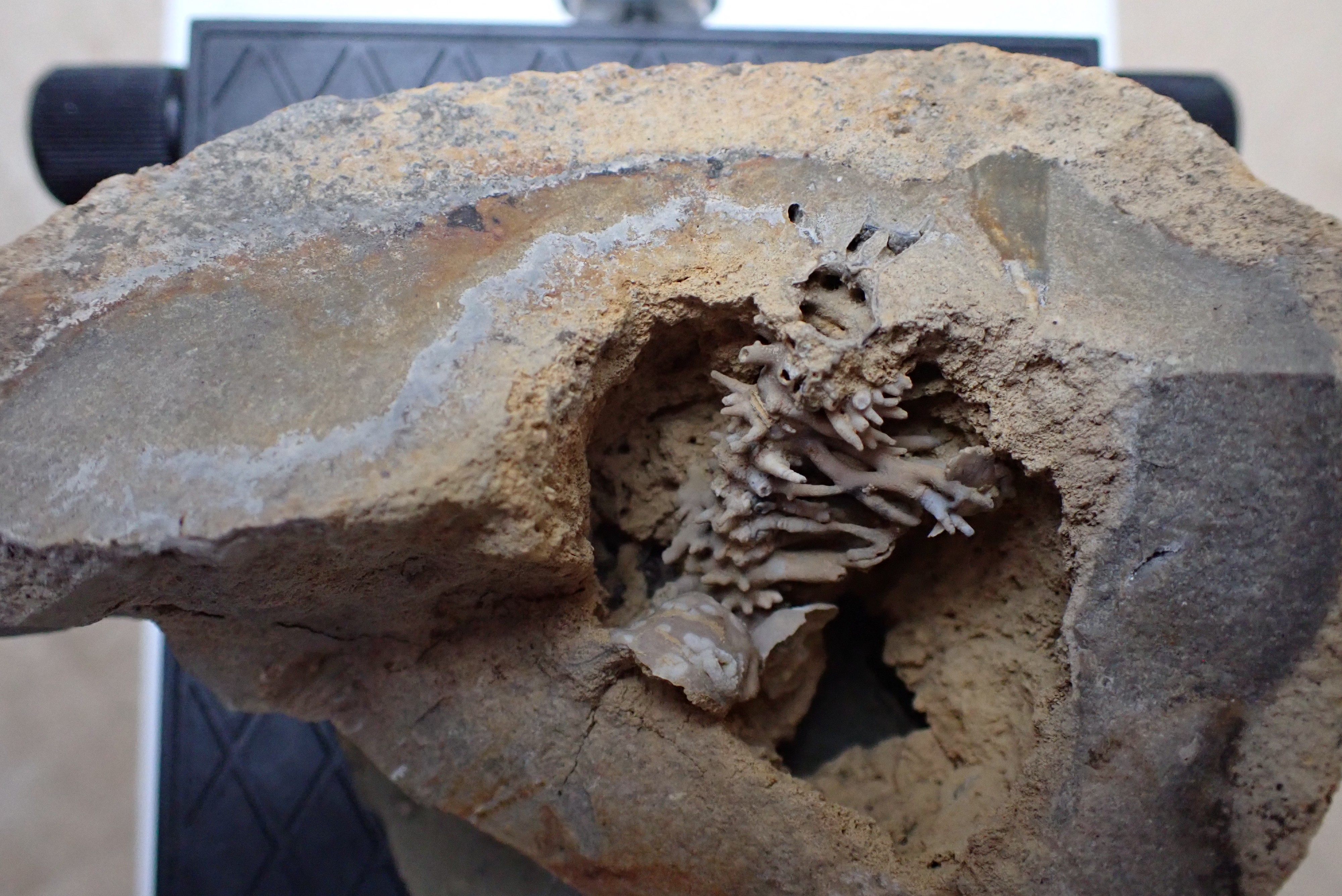

Bref petites contributions
Pour la 1 je pense Rhynchonelles
En 2 Bryozoaires ou Crinoïdes
En 3 ???
Bonsoir,
il y a 6 minutes, fred39 a dit :
Je me demande s'il n'y a pas un crinoïde associé à autre chose. Il faudrait regarder de près pour déterminer si on voit des articulations entre articles (dans le cas des crinoïdes).
