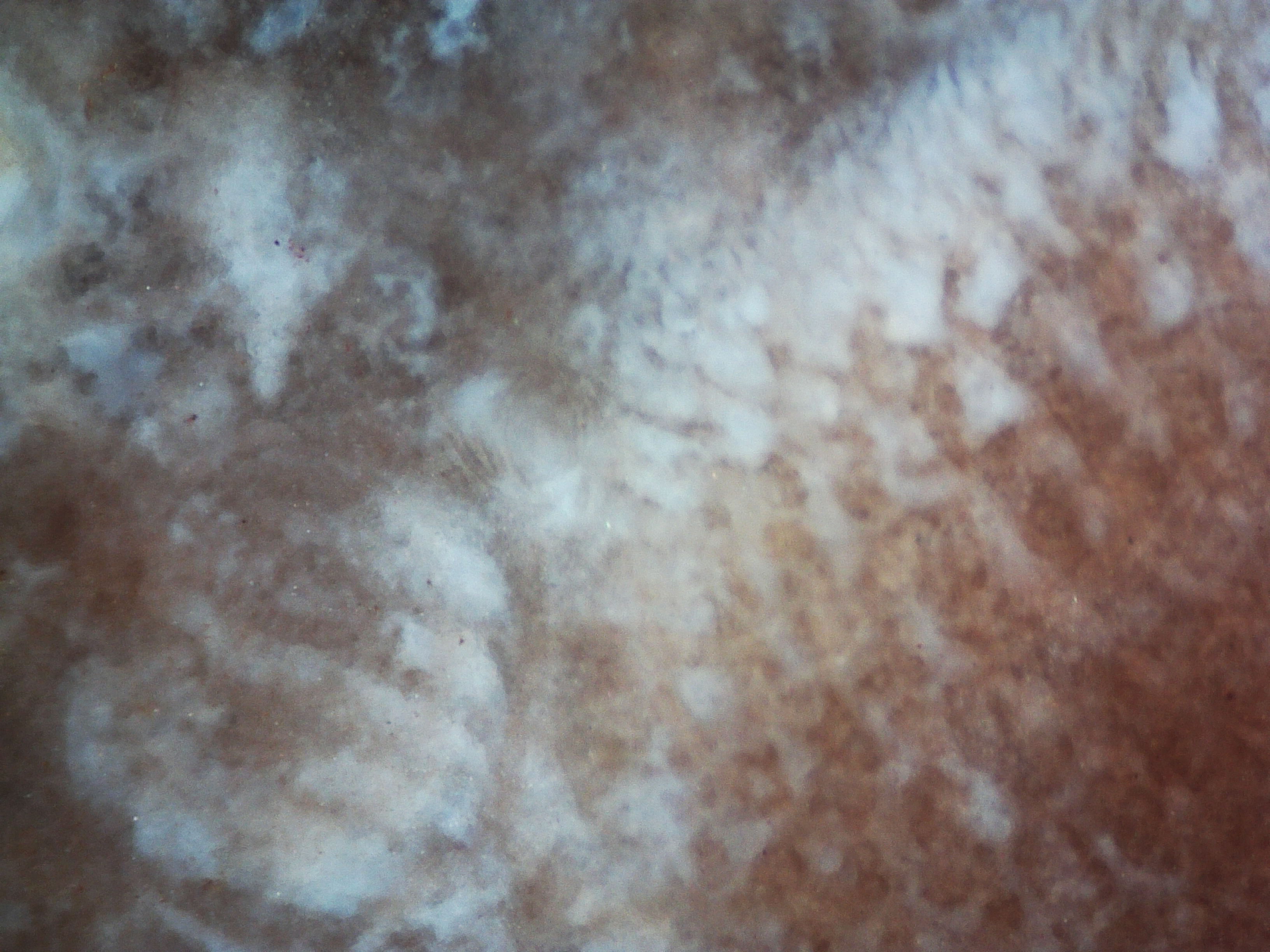

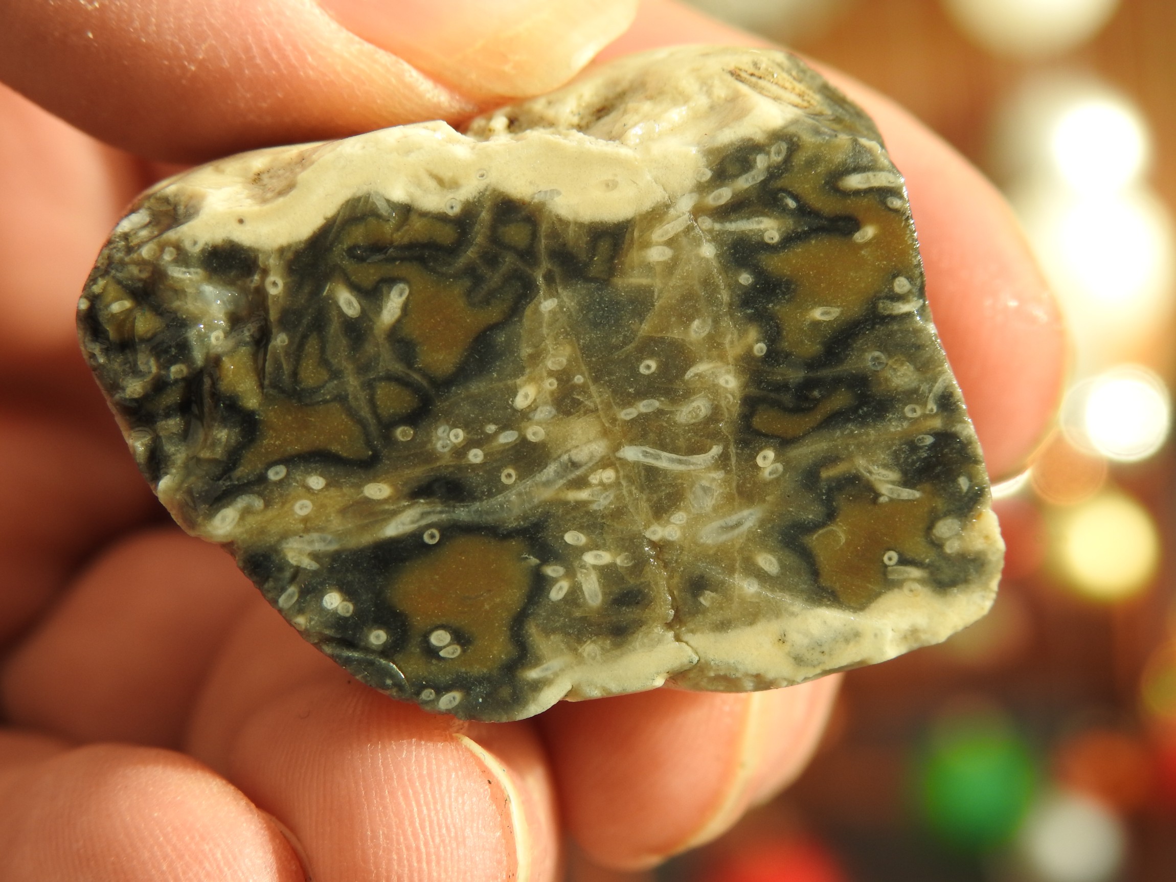

Bon , je me suis laissé emporter !
Après vérification, je pense plutôt maintenant qu'il s'agit d'un foraminifère benthique, une orbitoline https://www.google.com/search?q=aptian+orbitolina&rlz=1C1GGGE_frFR472FR597&source=lnms&tbm=isch&sa=X&ved=2ahUKEwj-nOXuqdruAhVN_KQKHTLYCRoQ_AUoAXoECAYQAw&biw=1295&bih=642#imgrc=r9_0djjlpbTH-M
C'est beaucoup plus commun, même si l'individu est particulièrement bien conservé.
Pour tout le reste, concernant cet échantillon, mon avis reste inchangé.
Sur la photo, je vois 2 ou 3 "choses": au centre, je ne sais pas,  A 11h, il se pourrait que cela soit un oogone de characées mais si c'est cela au centre je ne n'ai pas d'idée.
Vers '8h' sur la partie du centre, il y a également une forme....

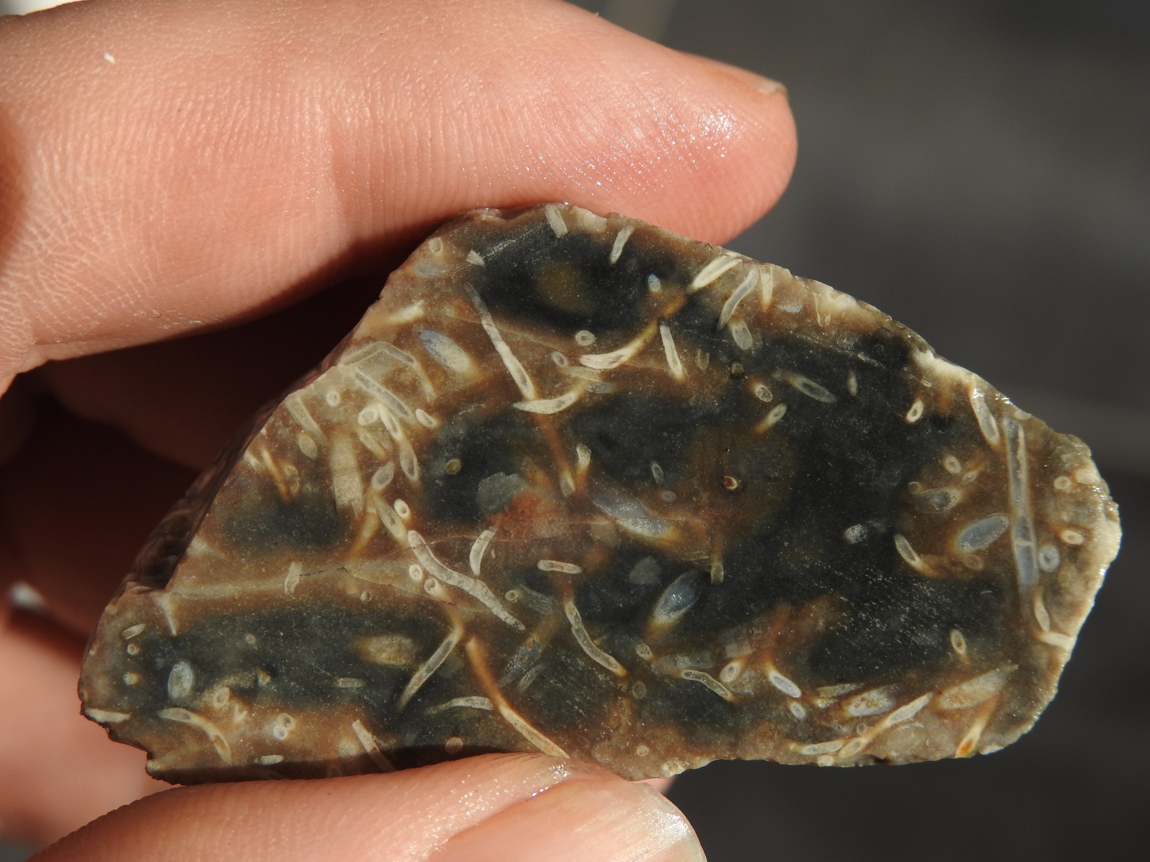

Premières coupes de silex et début de polissage. Pas simple, car malheureusement, mes coupes ne sont pas planes....
Merci @STR
peu de pistes pour l'instant sur ces deux échantillons. Il semble sur le premier que les zones noires du silex soient liées aux "tubes" présents. Ce n'est pas net sur le deuxième échantillon.
Toutes les idées (plausibles) sont les bienvenues!

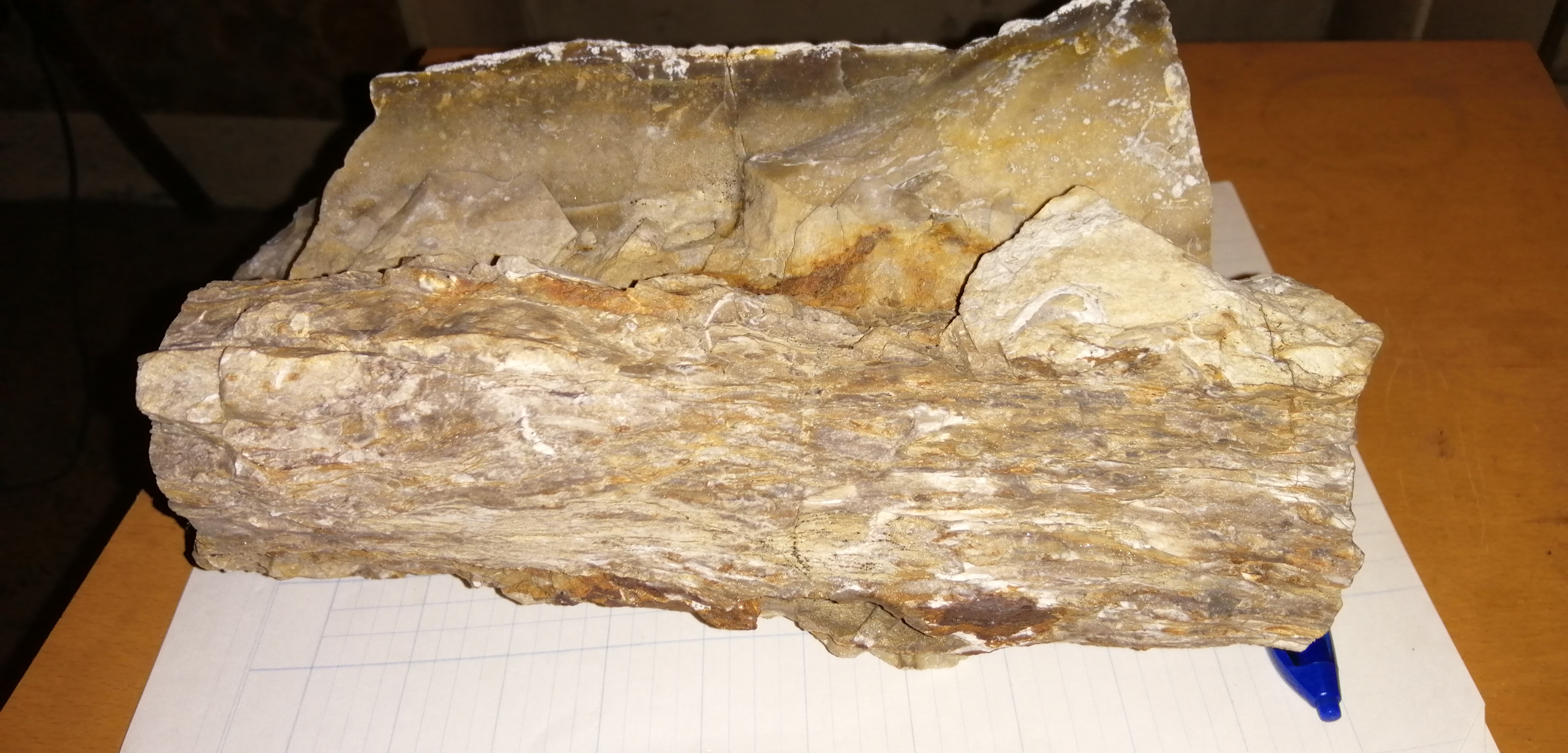

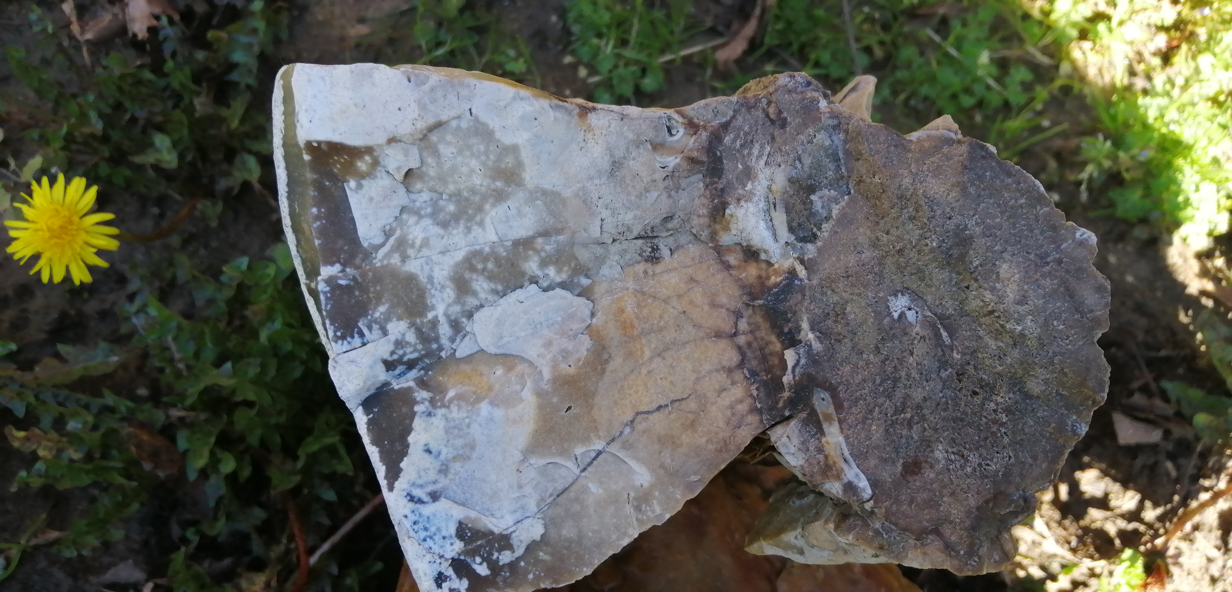

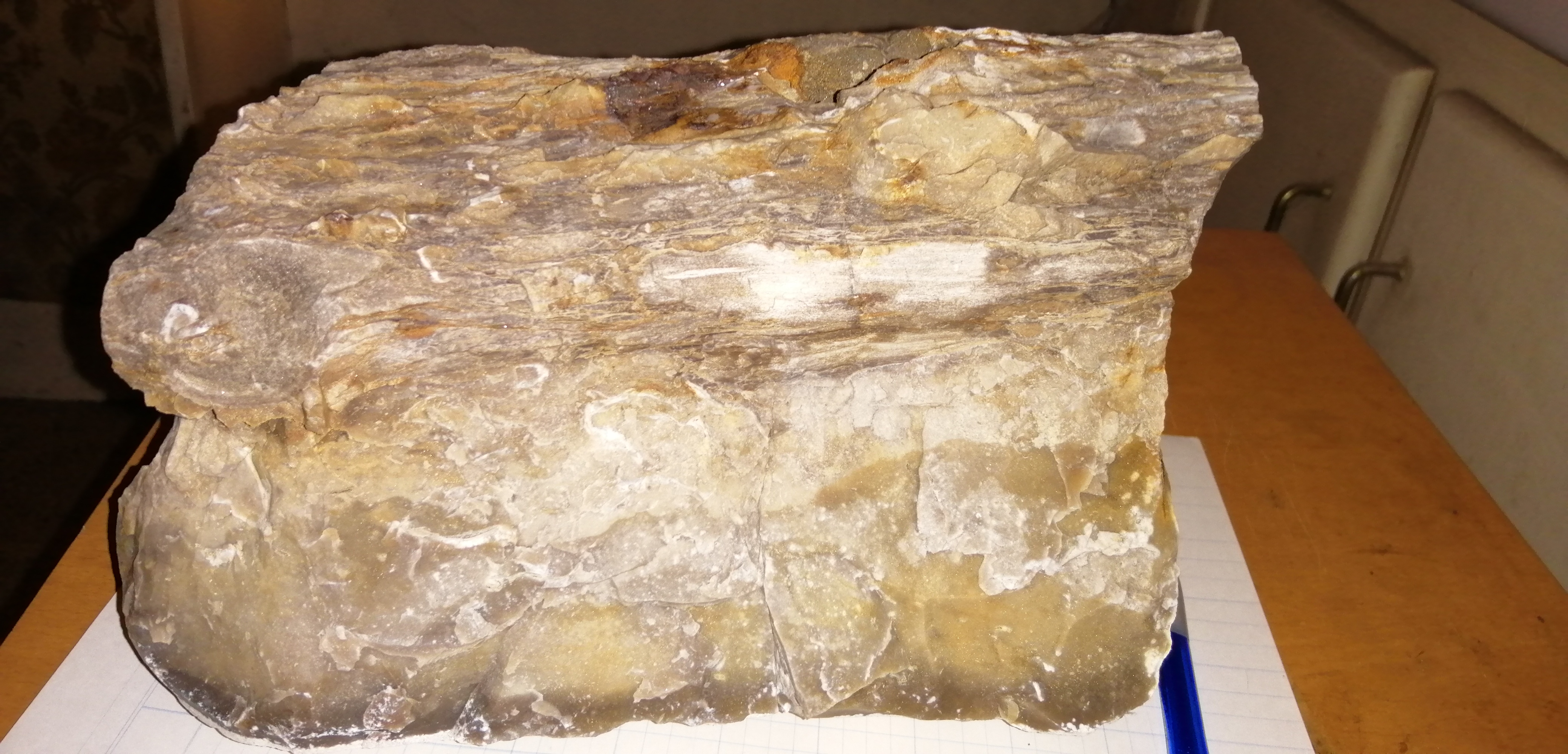

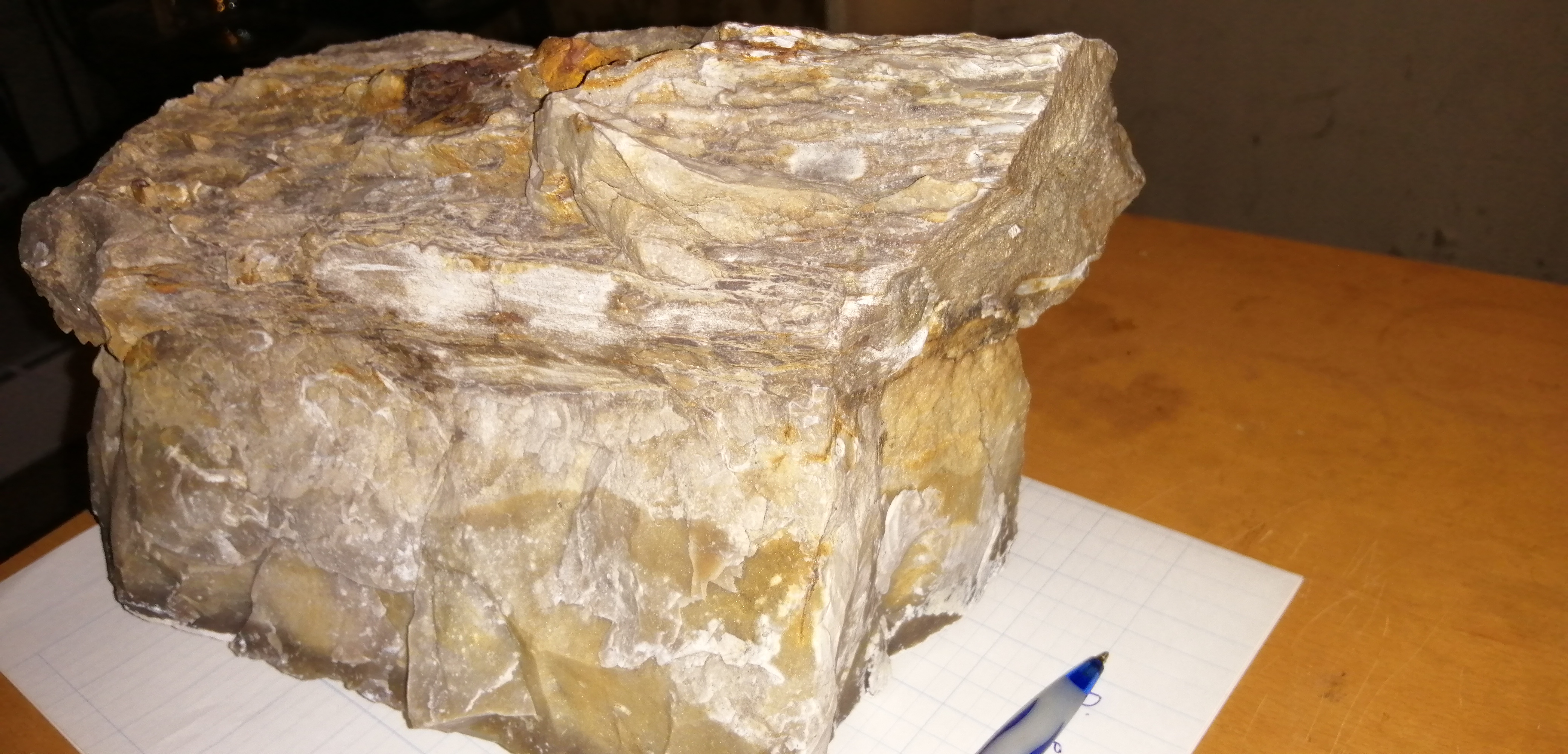

Bonjour.

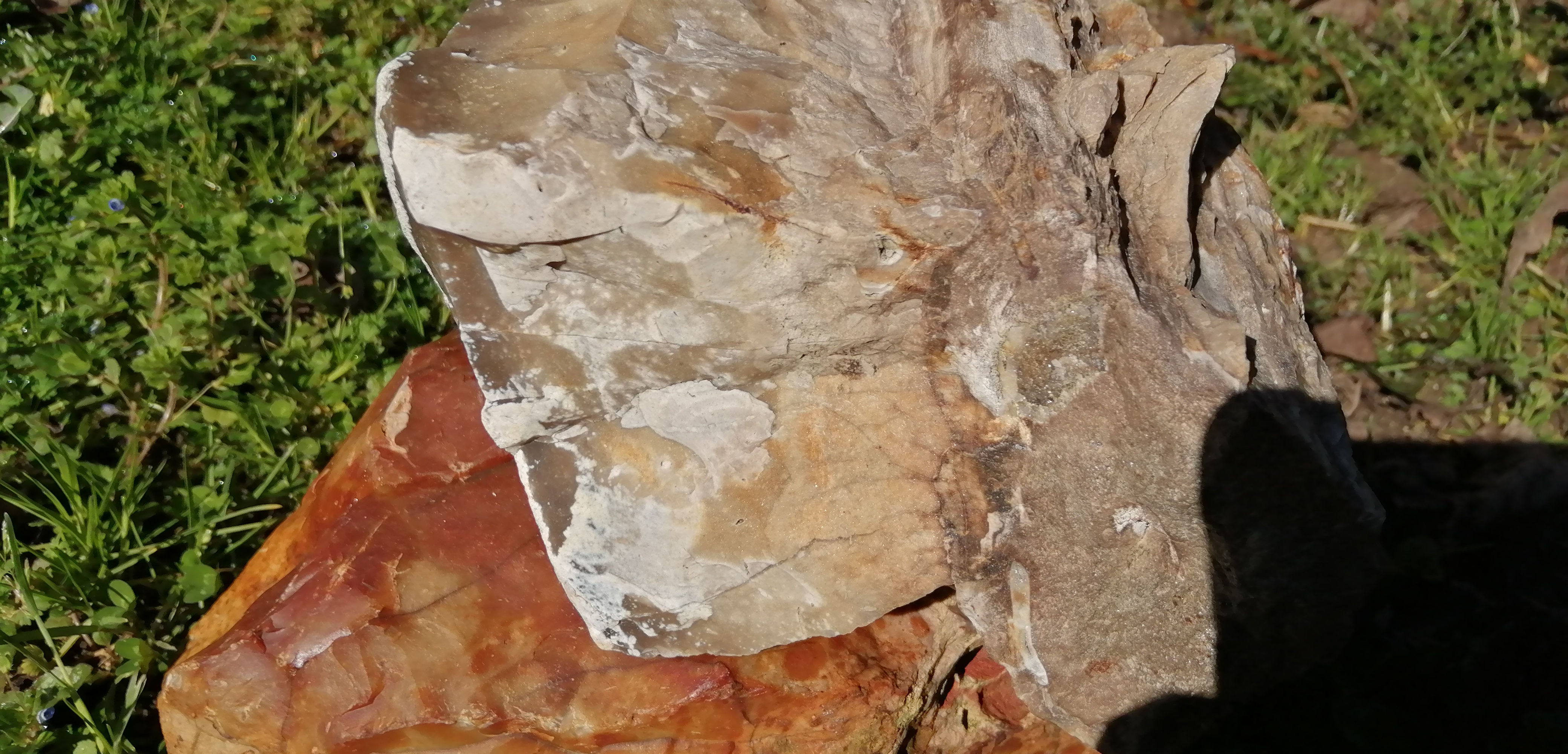

Le grand intérêt de ce morceau de bois, c'est qu'il y a encore le sédiment dans lequel il s'est déposé.
Et l'observation de ce dernier peut se révéler encore plus intéressant que celle du bois lui même, avec toute une cohorte de petites bêtes silicifiées.
Bel échantillon !
il y a 18 minutes, STR a dit :
Bonjour.
Bel échantillon !
Merci, pour l'info et le compliment.
Je le kif aussi
Le 08/02/2021 à 22:09, Christophe B a dit :
C'est effectivement un oogone de characée.
Et la grosse bête, à côté est une orbitoline.
il y a 39 minutes, STR a dit :
Ah oui, punaise, j'avais même pas remarquer.
En plus, y a vraiment pas besoin d'une loupe
Il y a 1 heure, STR a dit :
Avec ma lampe VU, cette pièce est magnifique.On distingue nettement l'écorce. Malheureusement ça donne rien sur les photos.
Peut être, qu'on peux, plus ou moins, dater du coup ?

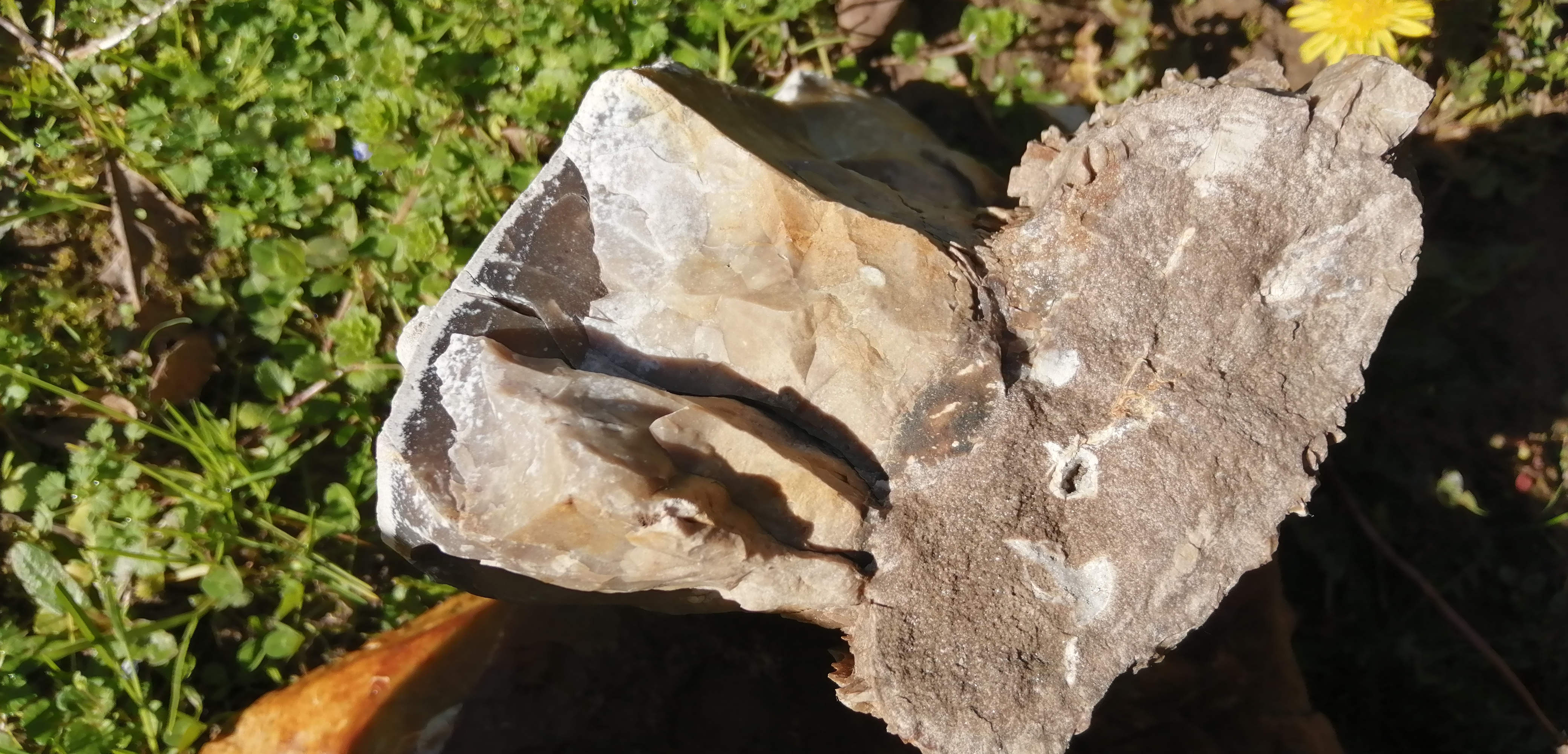

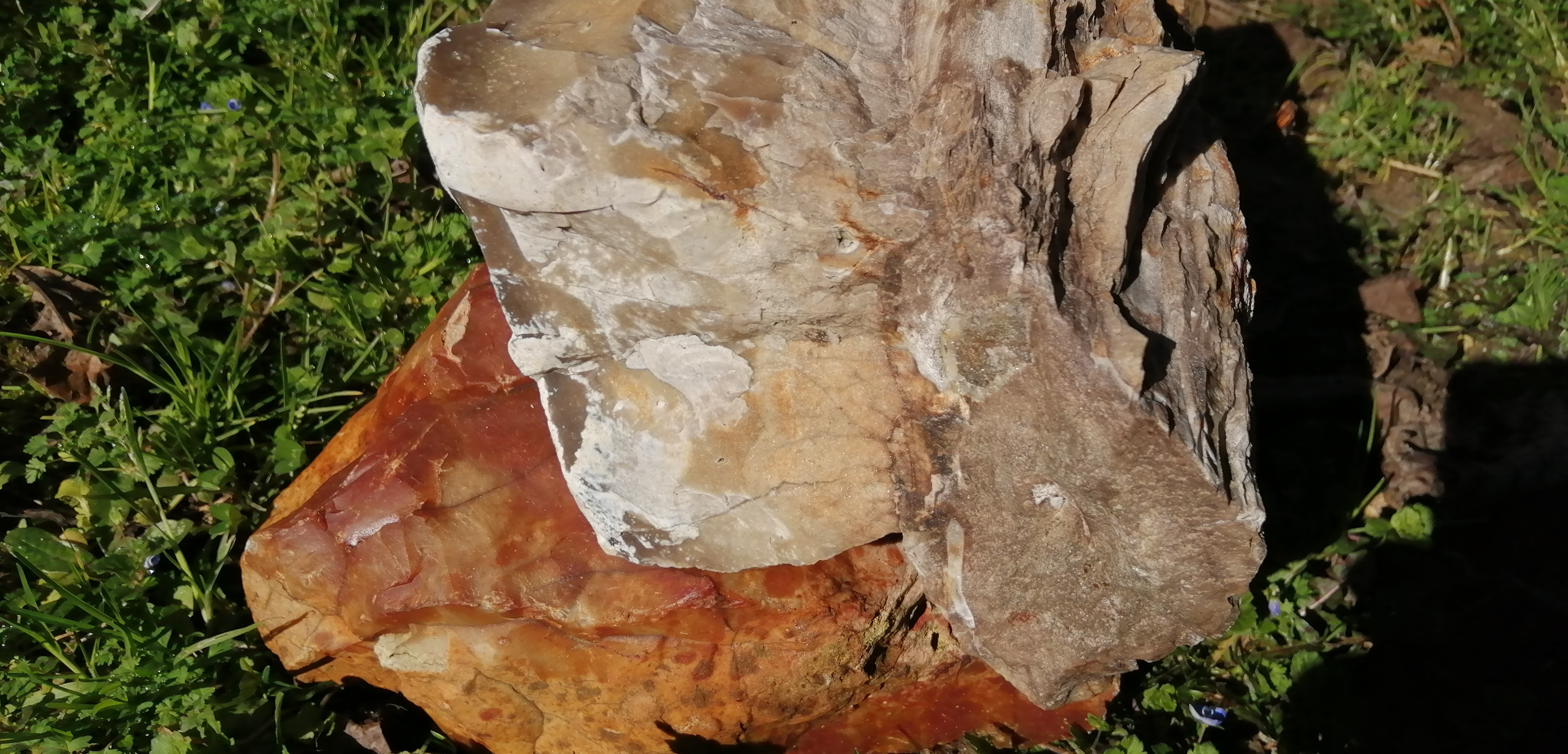

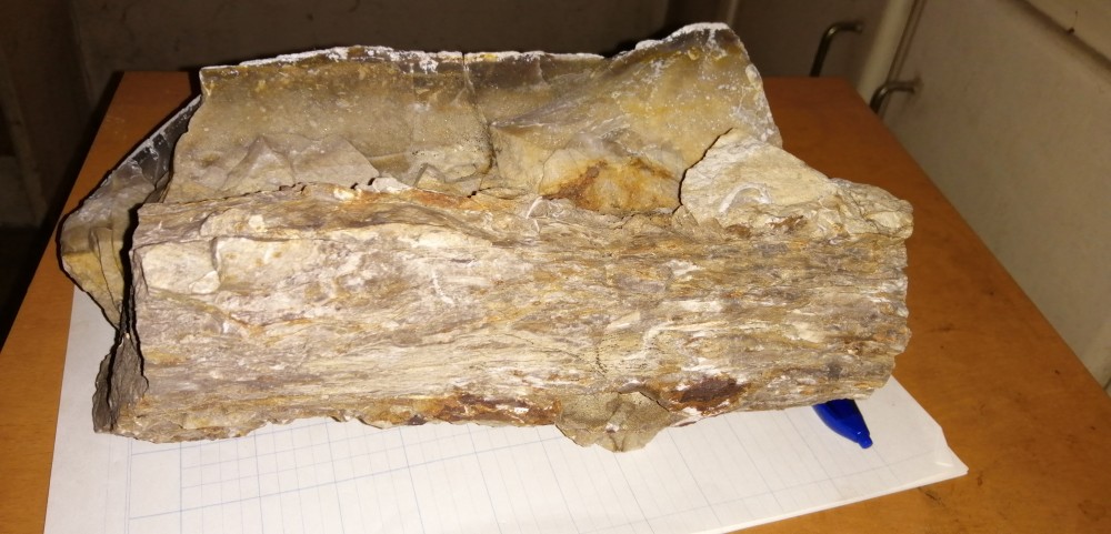

Le 15/02/2021 à 19:09, Hugo Duby a dit :
j'en profite pour vous montrer une de mes plus belle pièce.
Une pièce magnifique qui a toute sa place dans ce sujet. A t elle été trouvée en place ou sinon dans quel contexte (labours, ruisseaux, affleurement, ...)?

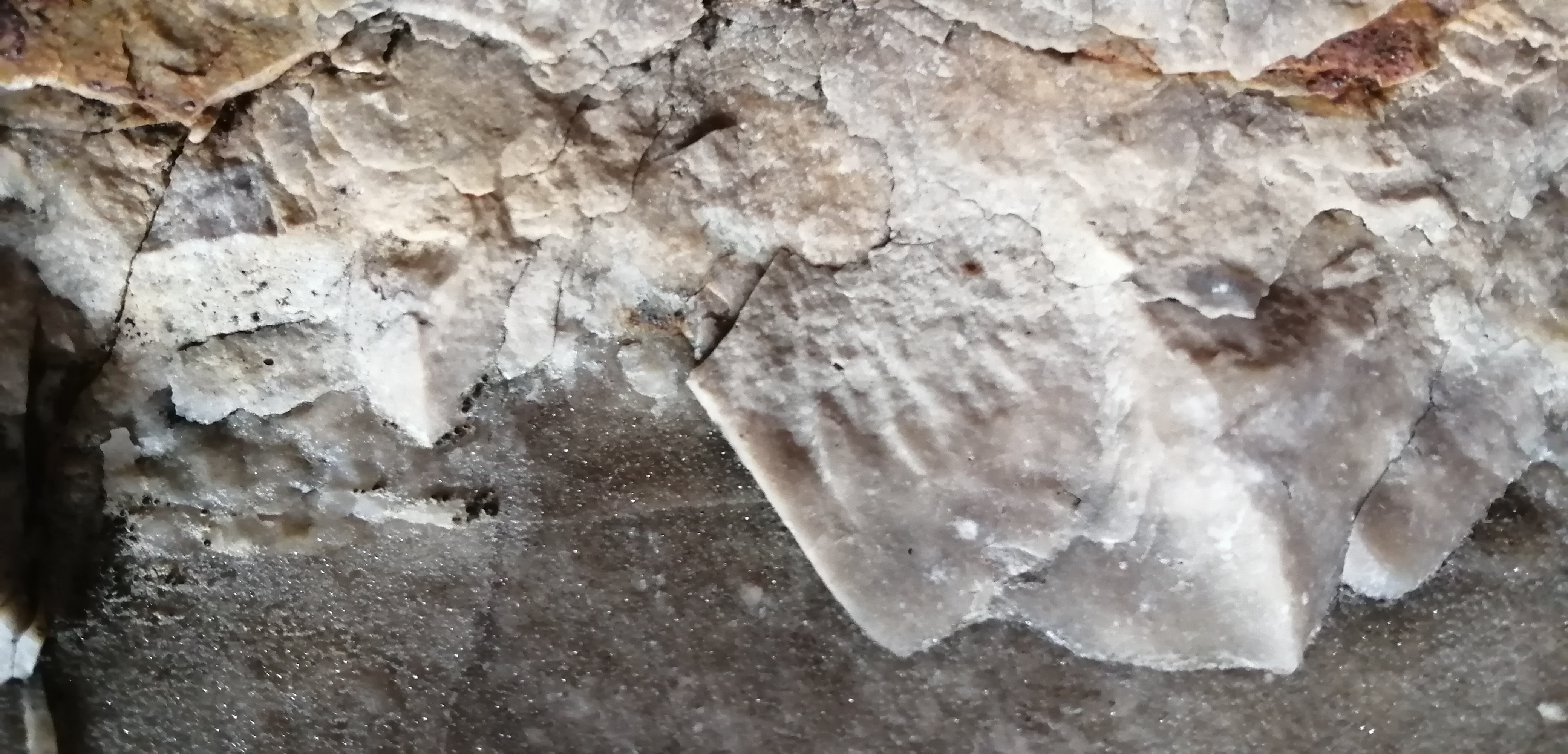

Il y a 5 heures, STR a dit :
Je partage totalement cet avis: des photos détaillées du silex sous-jacent seraient intéressantes.
Il y a 3 heures, Hugo Duby a dit :
Avant d'essayer de dater, la première info accessible sera peut être le milieu de fossilisation (mer, étang saumâtre, lagune,..) si l'on trouve des indices.
La cassure semble fraiche: s'agit d'un dégagement, d'un bloc éclaté?
(Cela y ressemblait beaucoup) ce qui est surprenant et peut être significatif, c'est qu'il y en ait qu'un: lorsqu'il y a un oogone, ma très petite expérience me tend à penser qu'il y en beaucoup: en clair un seul est surprenant, il devrait y en avoir beaucoup.
Il y a 3 heures, gaeldeploeg a dit :
Drôle d’association???
Pourquoi cette association te parait elle improbable? (je n'y connais rien et ne voyais rien de choquant)
Pour Orbitoline, je ne sais vraiment pas. Experts bienvenus!
image.png.f2cb6d117a3893f326516db3be99b24c.pngPour
il y a 34 minutes, Christophe B a dit :
Je pense que c'est parce que Orbitoline fait plutôt penser à marin et Charophytes plutôt à eau douce. Mais bon, un mileu saumâtre peut peut-être bien faire l'affaire.
Les deux sont des organismes benthiques (sur le fond).
Ce qui fait que "étang saumâtre d'arrière plage" colle bien avec ce qu'on voit.
Les petites orbitolines (moins de 10mm de diamètre) correspondent au Crétacé inférieur.
Origine géographique?
Il y a 9 heures, Christophe B a dit :
Cette pièce m'a été céder par un agriculteur. Il l'a découverte lors d'un labour dans le secteur est de Plazac en Périgord noir.
En effet, il reste un morceau qu'il a conservé. Le restant est juste la suite de la branche d'environ 60cm de long sans silex.
Bonne journée
Hugo

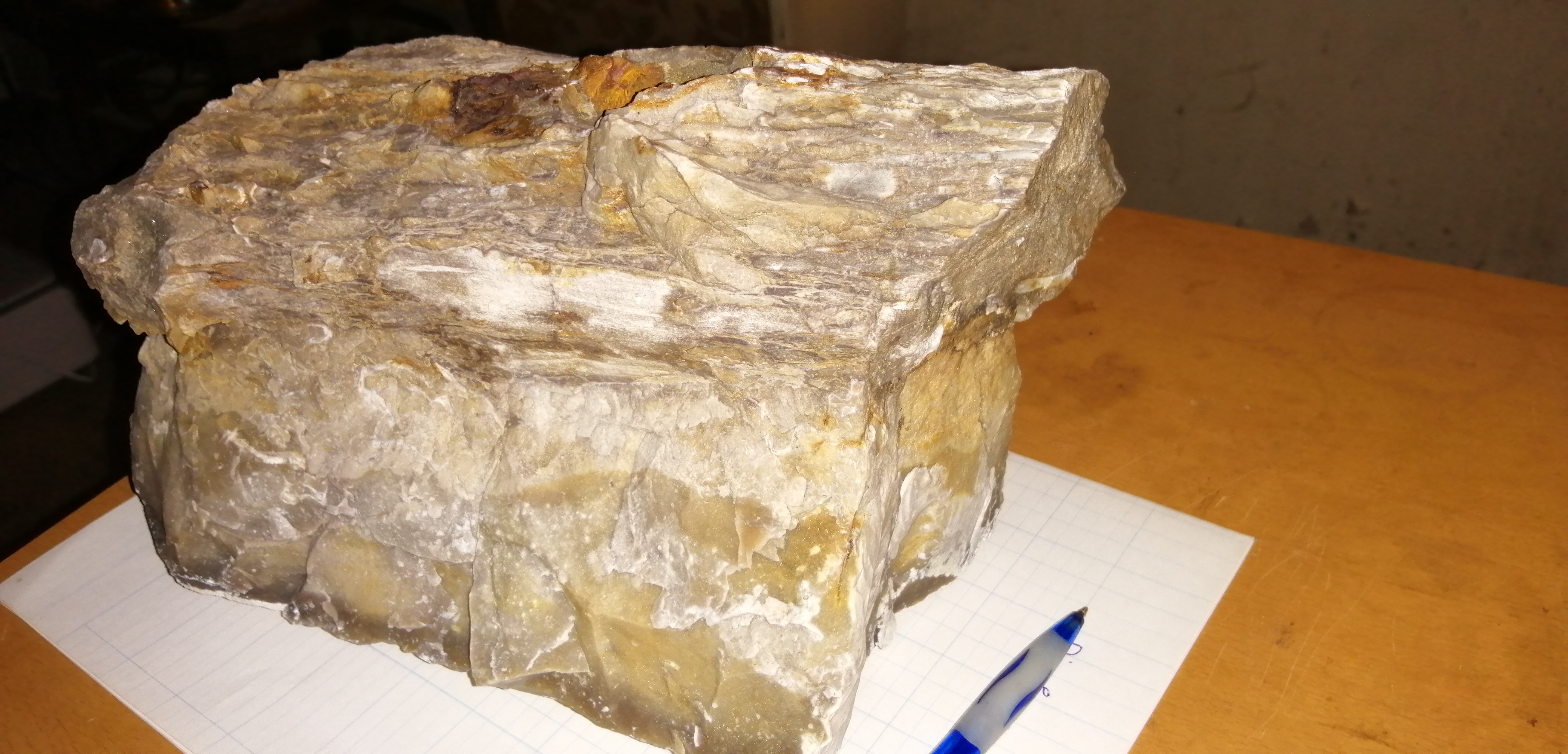

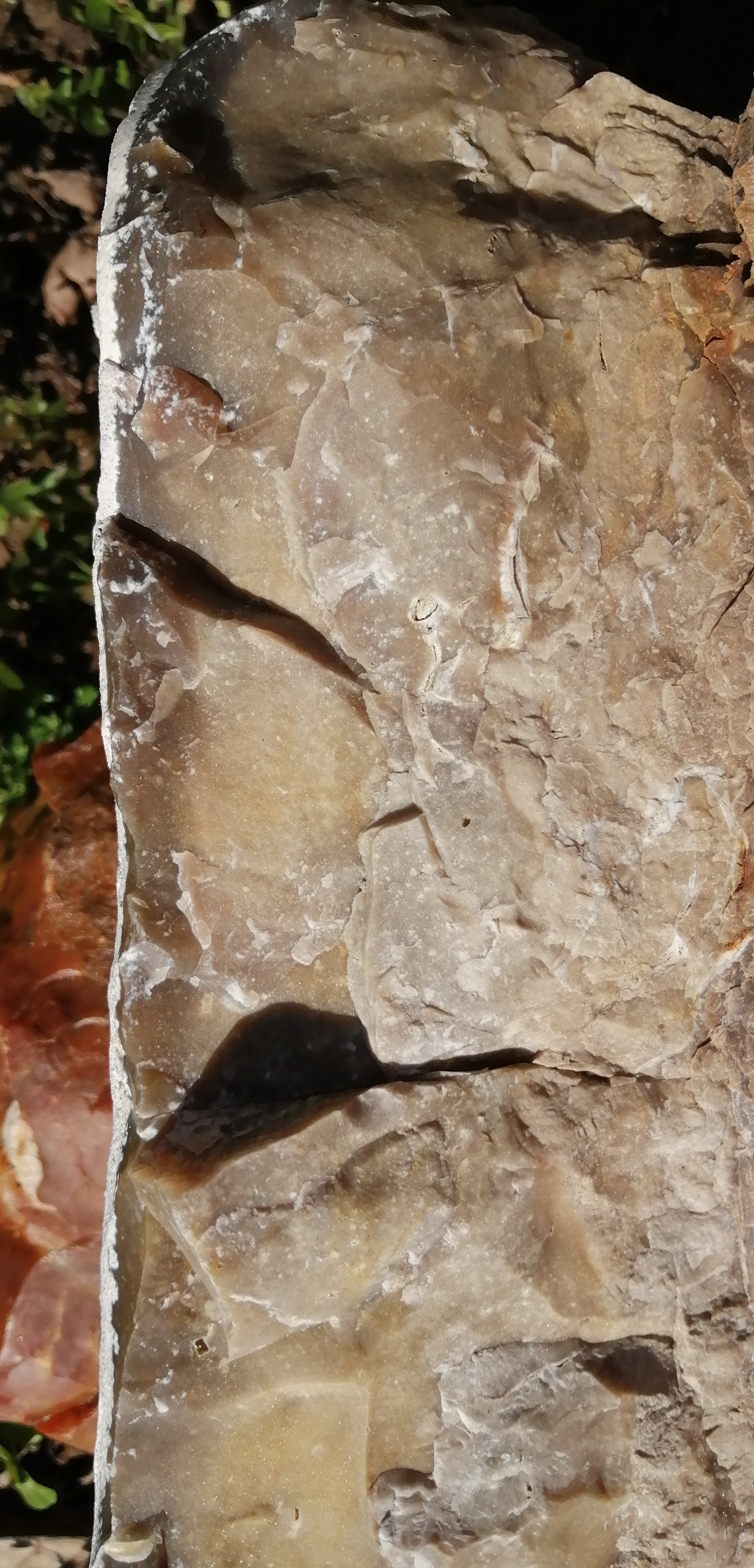

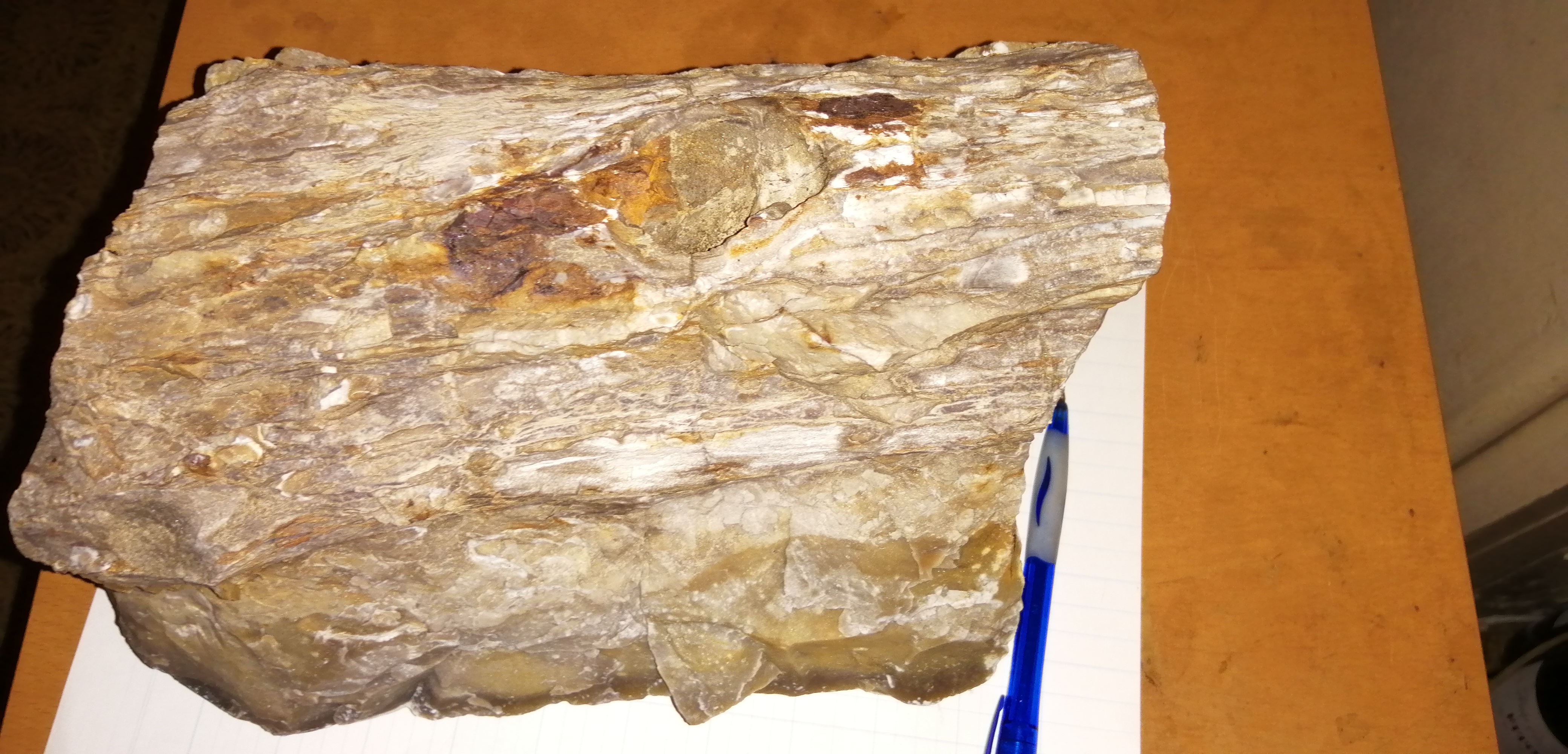

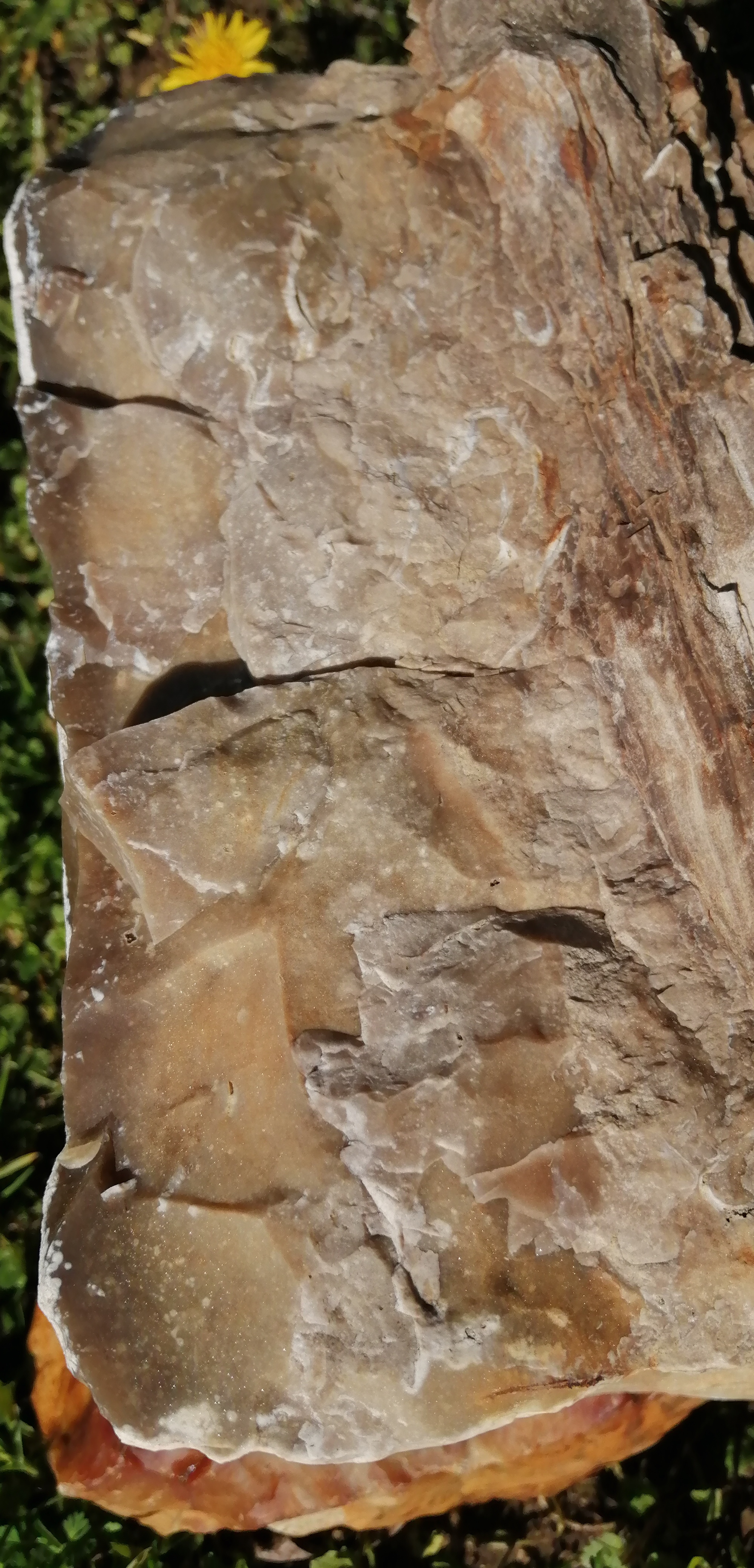

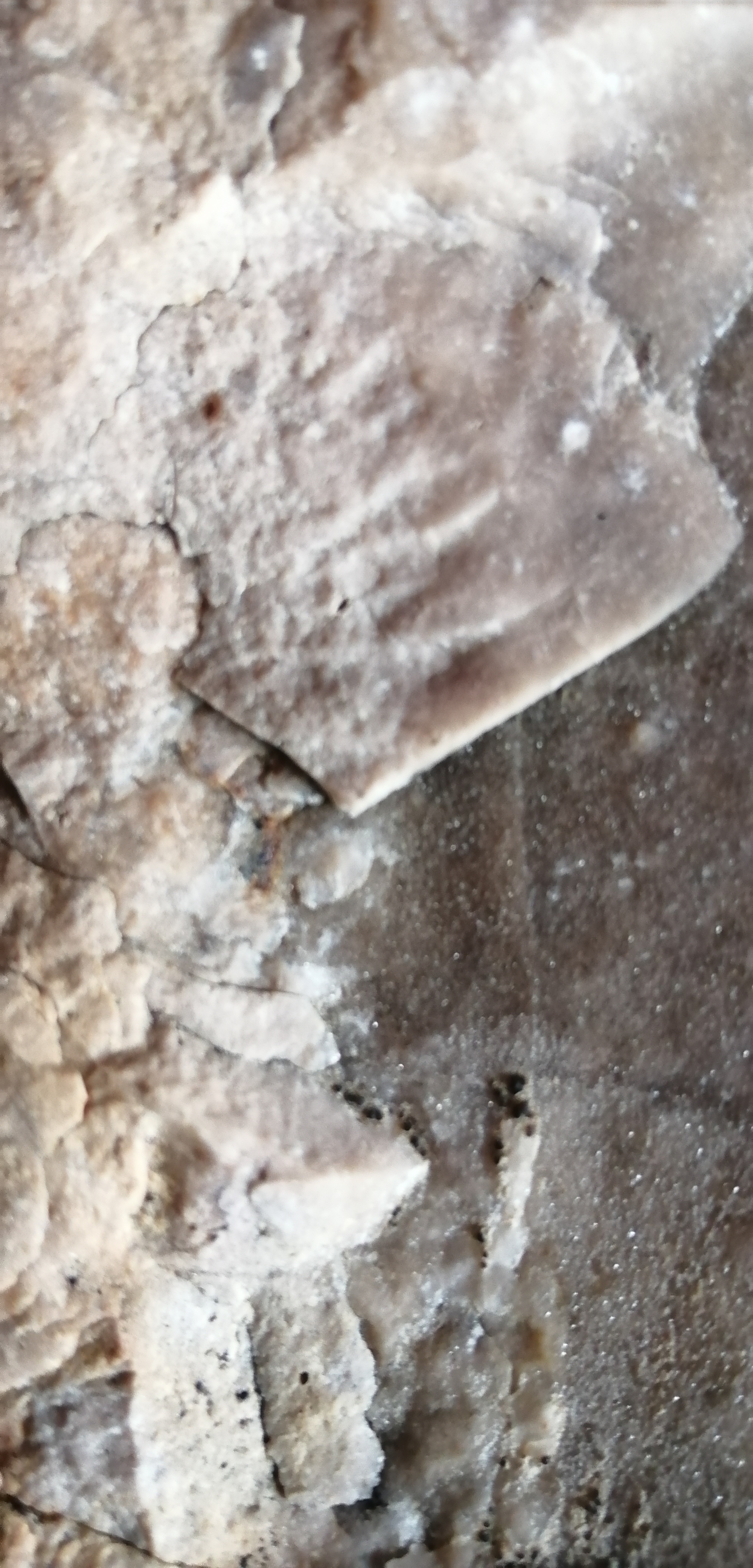

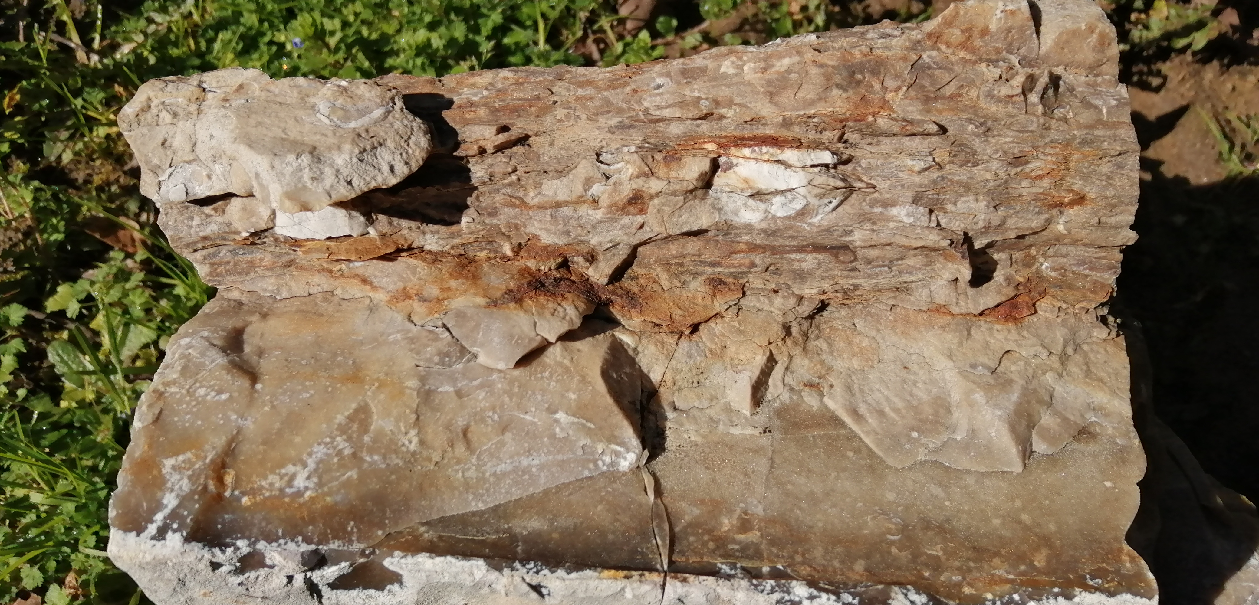

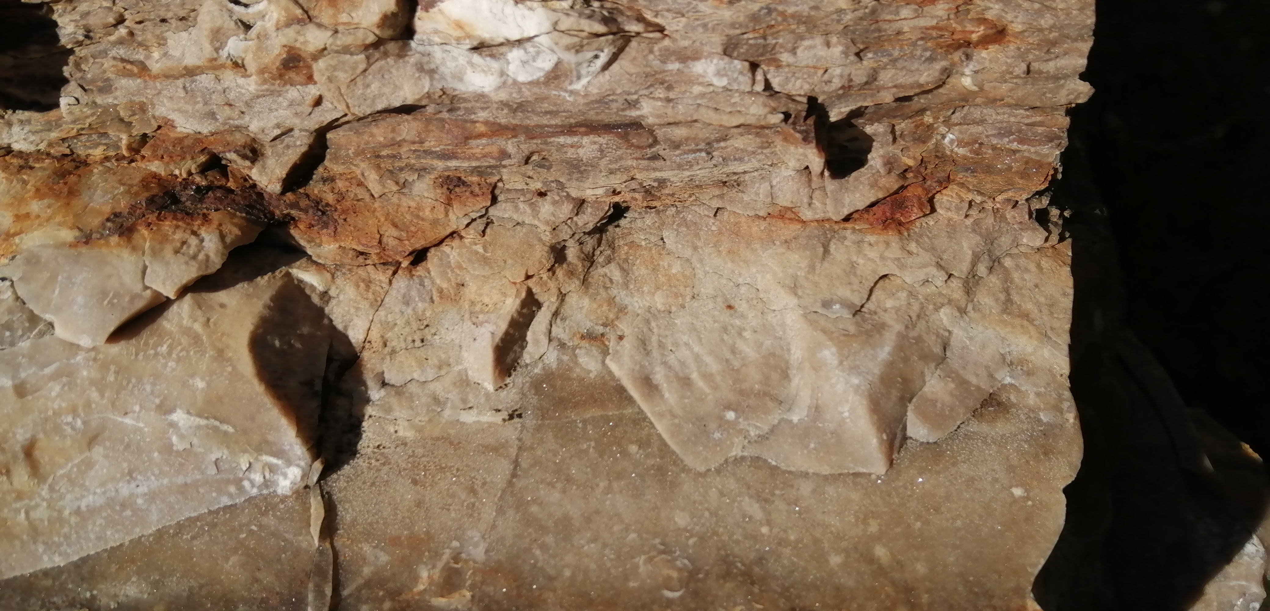

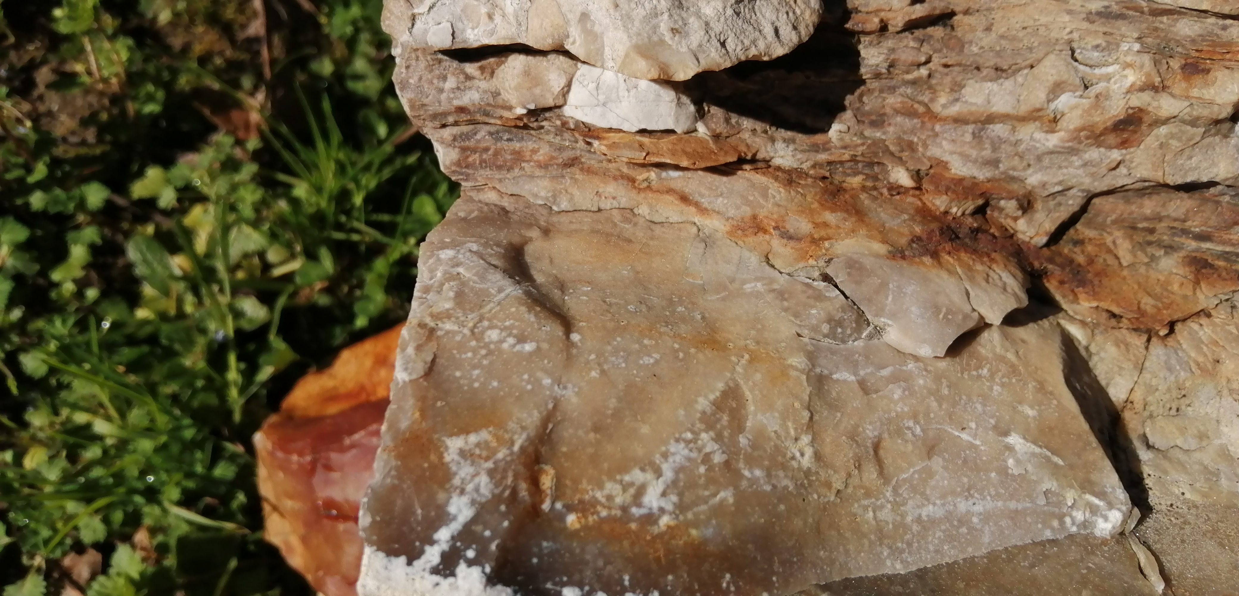

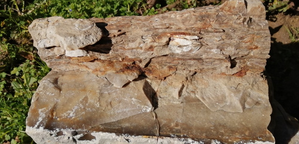

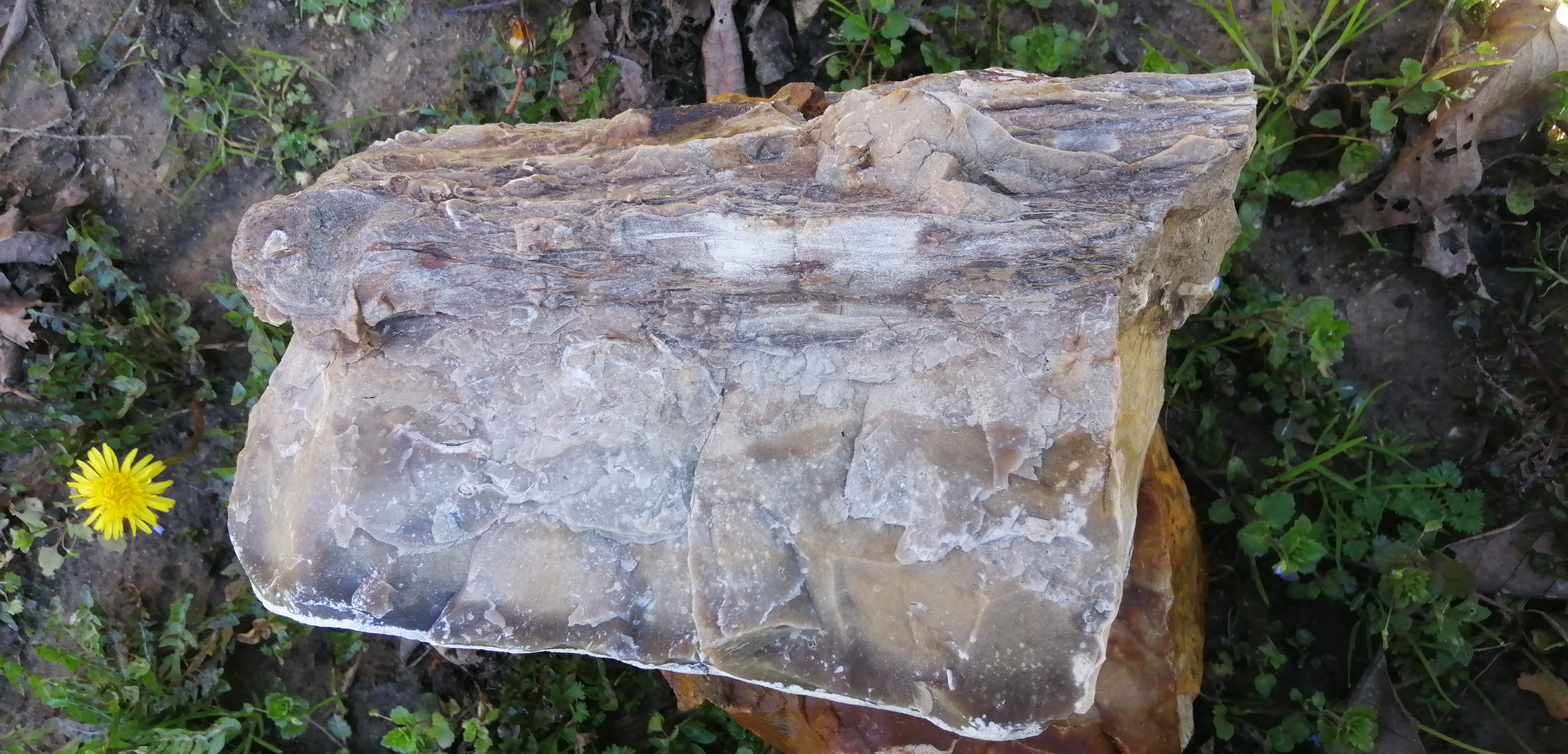

Bonjour, Comme la lumière est belle ce matin en Périgord, j'ai fais une petite séance photo.
Comme j'y connais rien pour trouver des indices permettant une datation, j'espère que vous trouverez un cliché décisif.
Bonne Journée
Hugo
Les clichés sont bons, mais malheureusement pas du tout d'assez près pour pouvoir en dire plus.
Il faudrait des images macro, avec une largeur photographiée d'environ 1 centimètre, après avoir choisi une surface intéressante à la loupe X10.
Courage !
Il y a 21 heures, gaeldeploeg a dit :
Pas vraiment.
Ci après, un exemple de sable sub-actuel, avec une association typique des fonds d'estuaire et des fonds de baie.
L'échantillon provient du lit d'un ruisseau de la Côte Bleu (13).

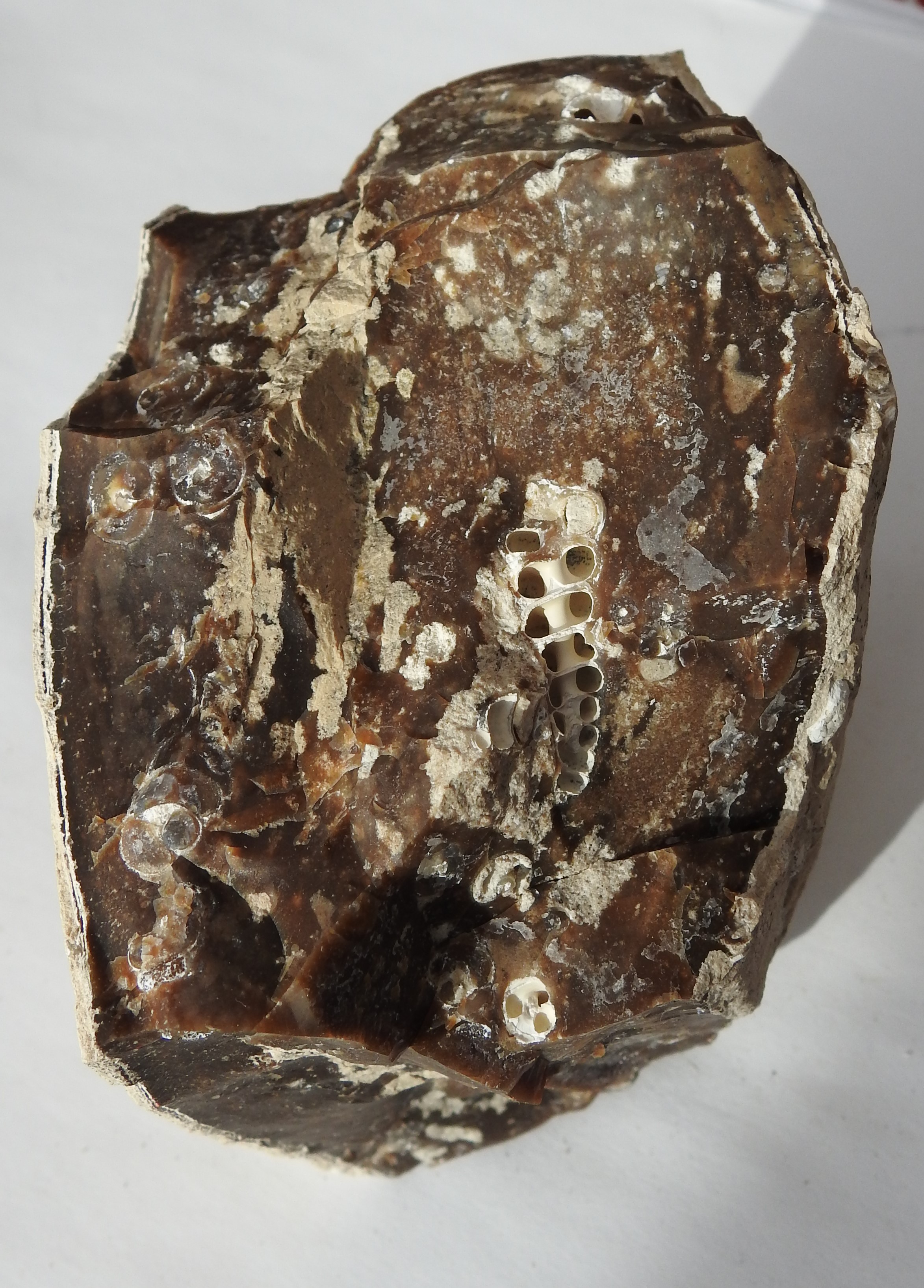

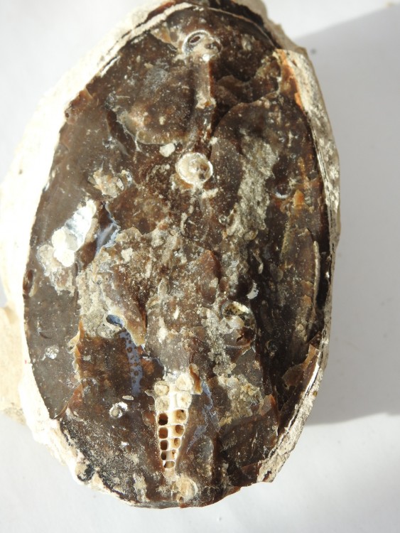

Le 21/02/2021 à 22:21, Christophe B a dit :

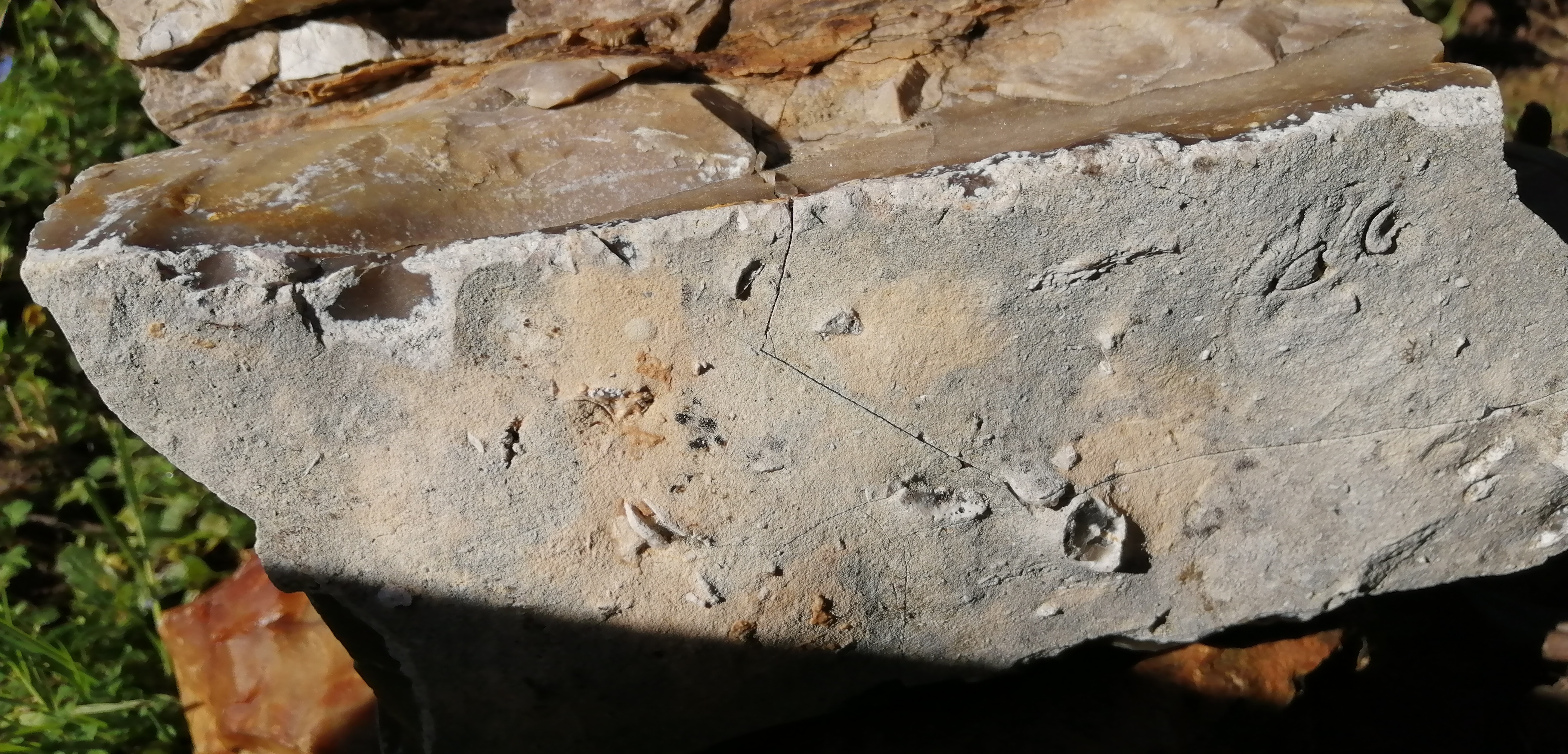

des silex avec cérites en inclusion.
Très joli.
Par contre, pour moi, il s'agit plutôt de turritelles que de cérithes ; très nombreux tours de spire, spire très haute, section du tube très proche d'un disque, coquille très mince, pas de tubercules ornementaux, par contre quelques lignes parallèles en saillie.
Pour comparaison .
Turritelles -https://www.google.com/search?q=turritellidae&rlz=1C1GGGE_frFR472FR597&source=lnms&tbm=isch&sa=X&ved=2ahUKEwiypfe8nIDvAhWMZMAKHfMUCZEQ_AUoAXoECAcQAw&biw=1295&bih=674
Cérithes : -https://www.google.com/search?q=cerithiidae&rlz=1C1GGGE_frFR472FR597&source=lnms&tbm=isch&sa=X&ved=2ahUKEwjJuan9m4DvAhV8REEAHfy4APUQ_AUoAXoECAcQAw&biw=1295&bih=674
On peut également regarder ici (voir planche 4) https://www.researchgate.net/publication/259400914_Le_Lutetien_de_Damery_Marne_France_geologie_environnements_associations_de_bivalves_et_gasteropodes_In_Les_coquillages_de_l'Eocene_du_Bassin_parisien_un_tresor_inestimable_vieux_de_plusieurs_dizaines_
Il y a 3 heures, STR a dit :
Merci pour la correction (je confond allègrement cérithe, turritelles et potamides !). Il faudrait que je prenne le temps de mieux observer, déterminer et d'apprendre les distinctions....
J'en ai un petit sur silex du même lieu mais dont on observe l'extérieur et il y a des tubercules ornementaux. Je prends une photo dès que possible.
