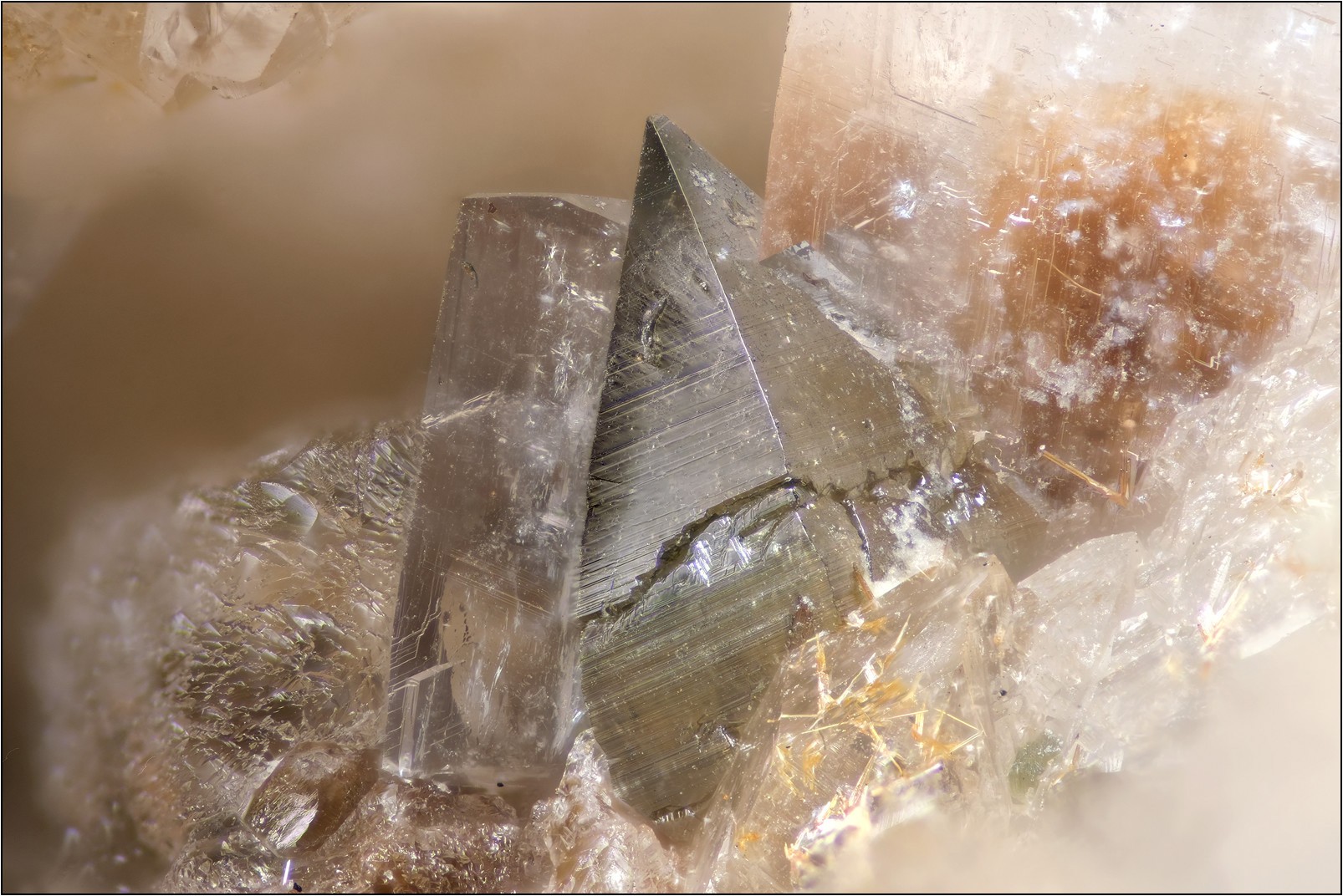

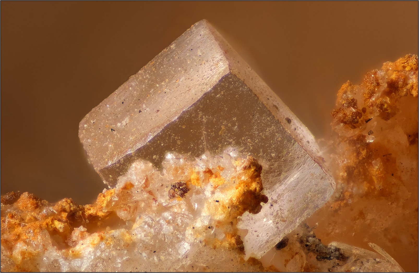

Anatase avec un éclairage correct (et c'est vraiment le plus difficile à faire).
Je pense que ça manque un peu de résolution, mais je ne ferai pas mieux avec mon matériel.
Champ 2.4 mm
C'est déjà pas mal, mais effectivement cela manque de profondeur de champs, peux être en mettant plus de photos dans le stack ?

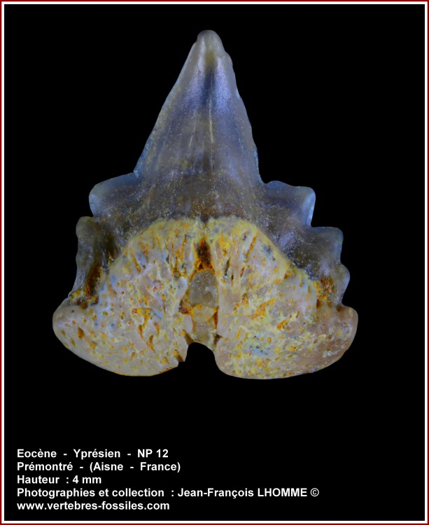

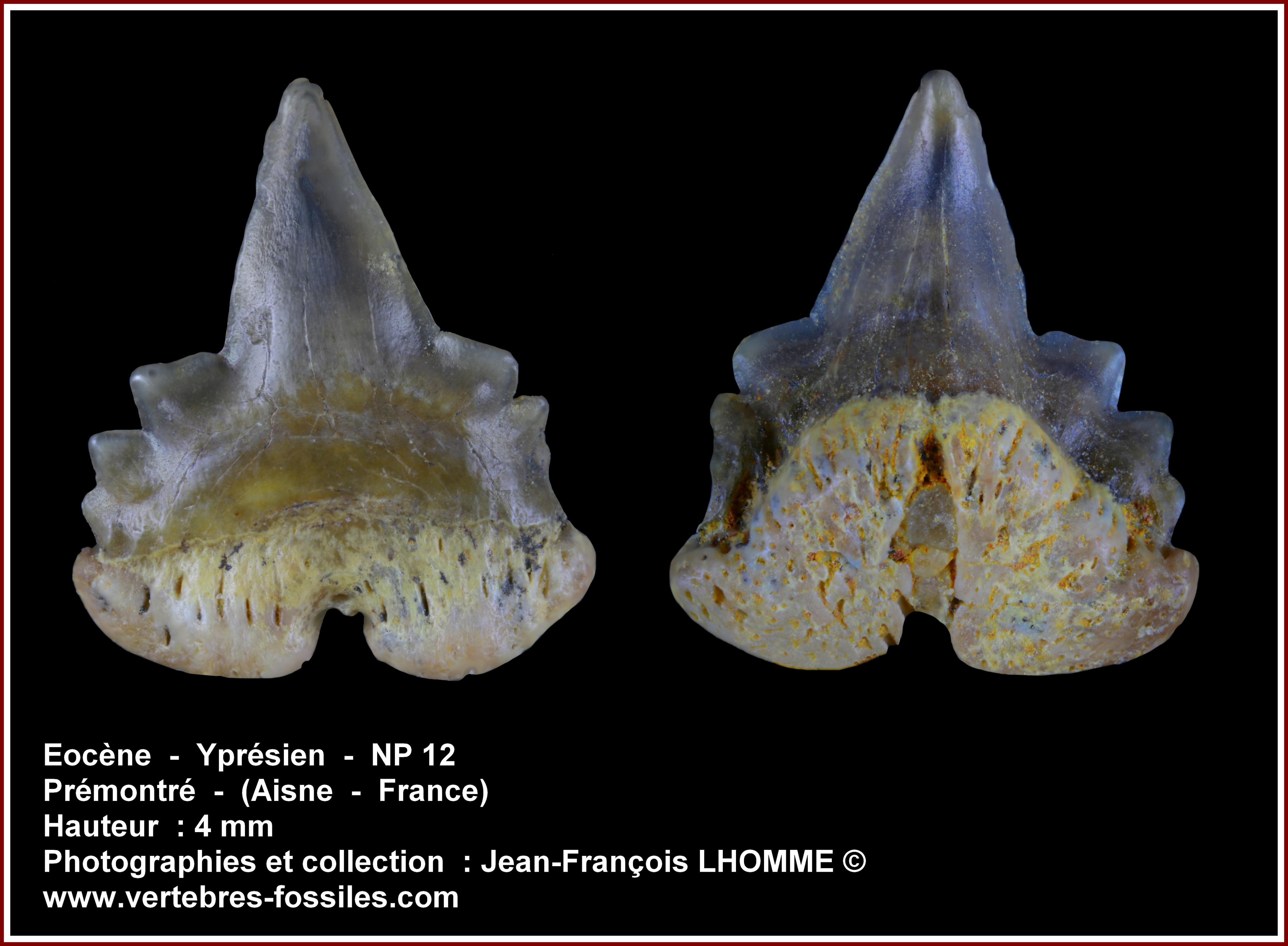

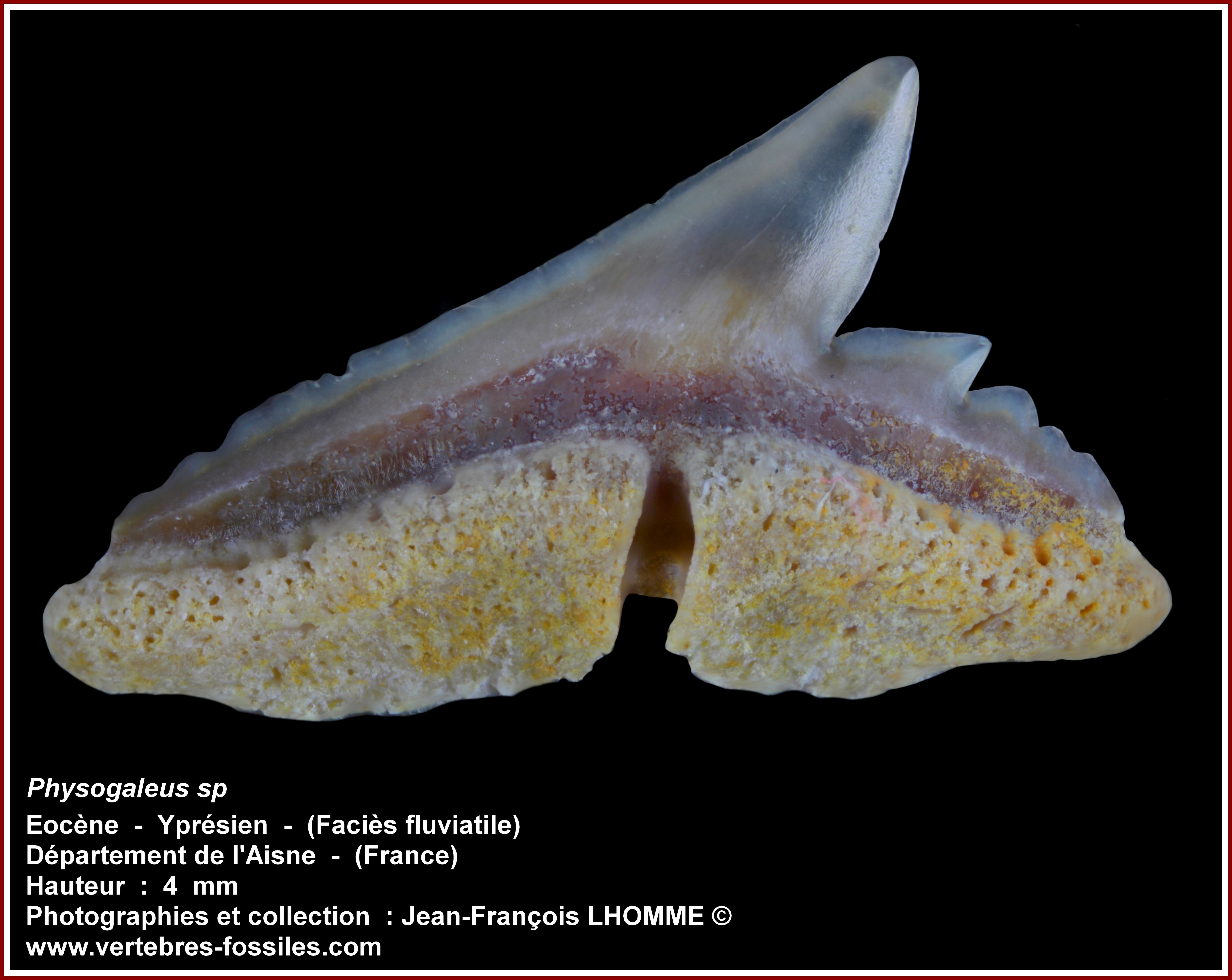

Une autre petite dent, qui reste à identifier, mais probablement un Galeorhinus (duchaussoisi) Adnet, 2006
En tout 1800 photos, dans 7 plans différents, avancée de 10 um - ISO 100 - Temps de pause 0.6 secondes, compilés en méthode B
J'hésite toujours à mettre un pas plus long, et diminuer ainsi le temps de prises de vues, mais à chaque tentatives, ou presque je suis renvoyé à mes choix antérieurs, car pas totalement réussi.

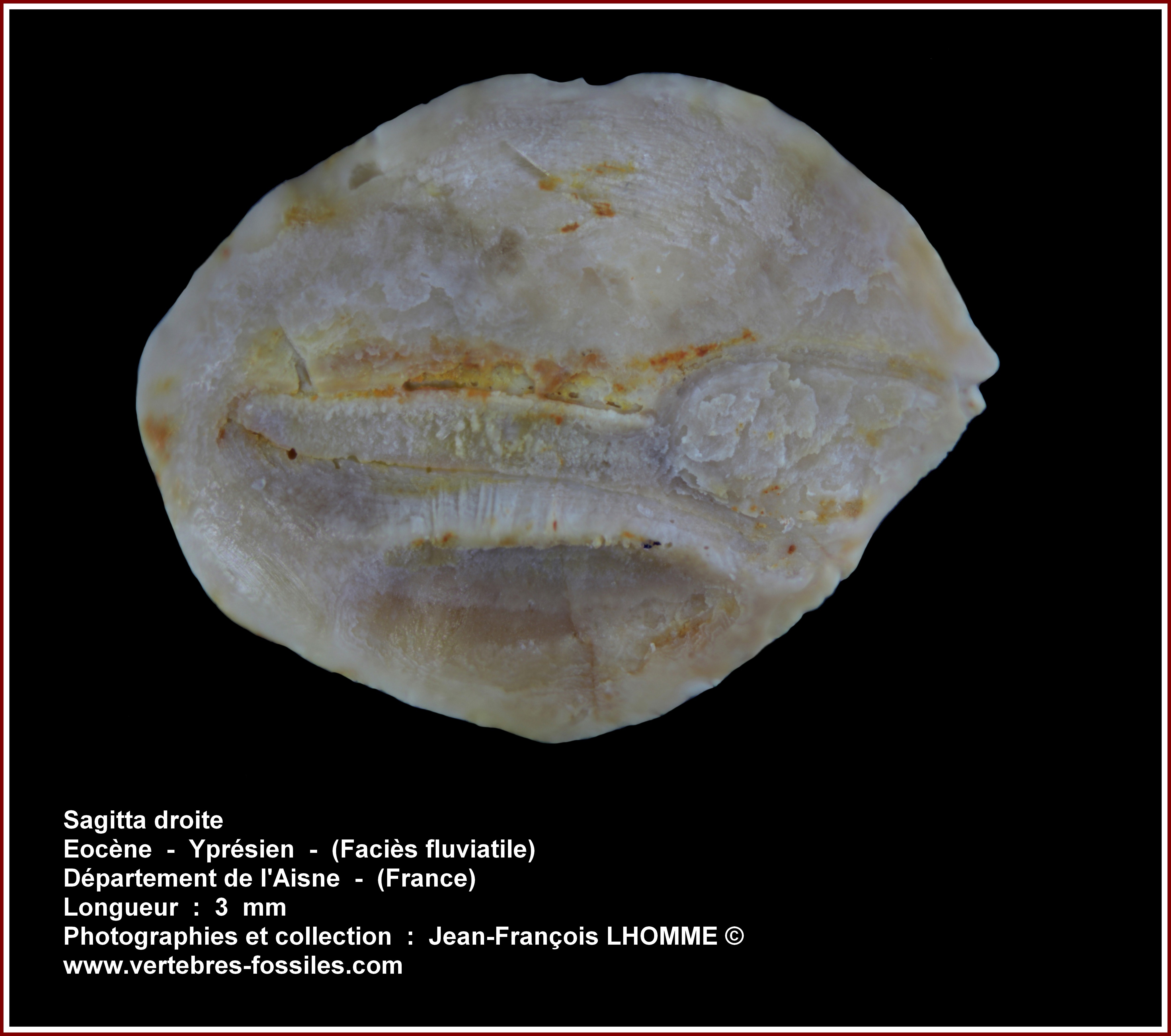

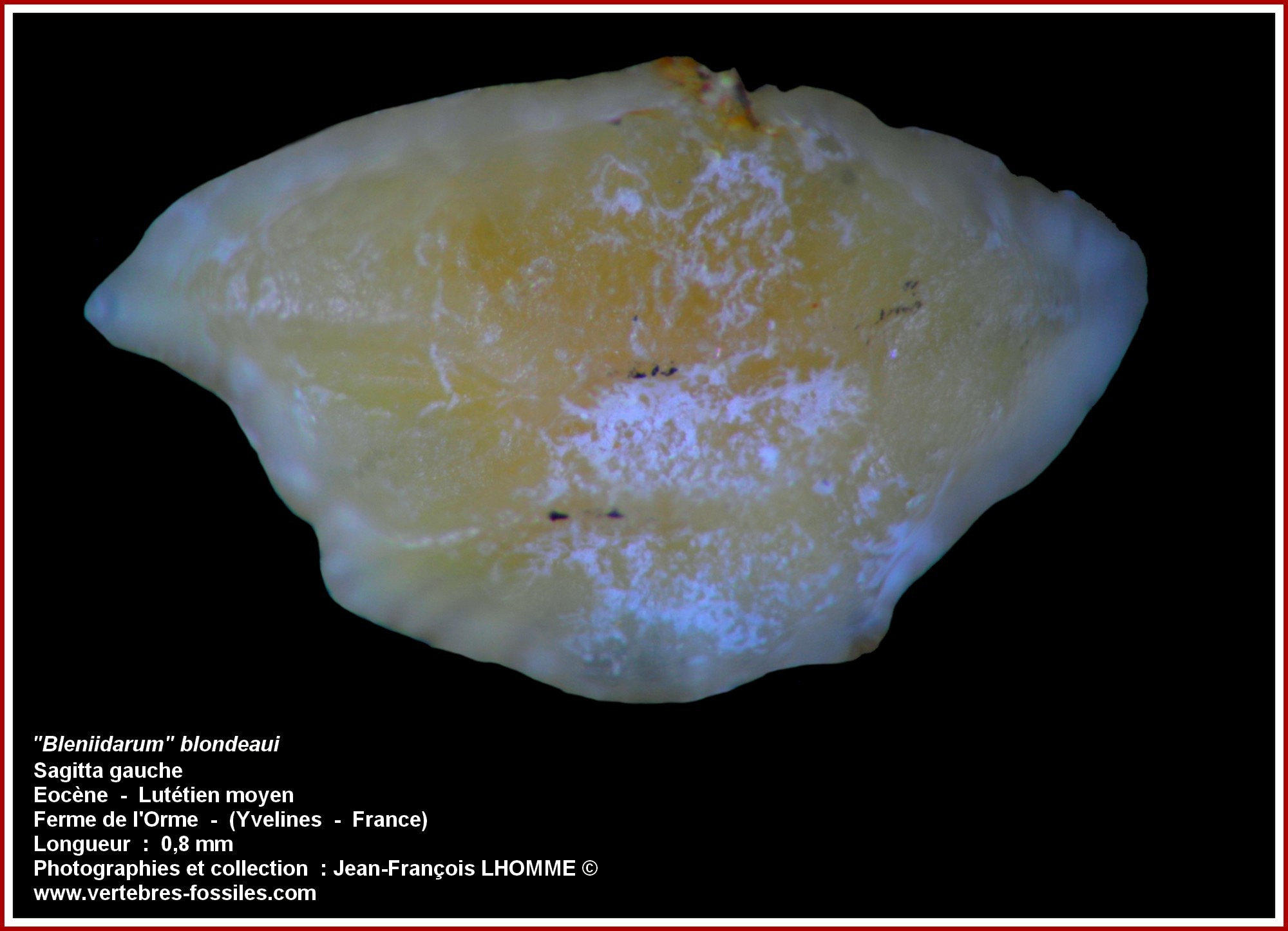

Nouveau test avec une otolithe, comme c'est très plat, cela m'a permis de prendre moins de clichés, environ 120, avec un pas de 10 um, toujours sous plusieurs axes (dans ce cas, 4 x 120 photos)
Je suis satisfait du résultat

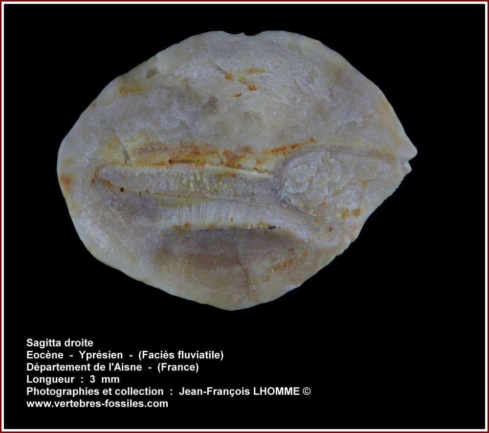

Nouvel essai avec un spécimen de taille inférieure à ce que je photographie habituellement, je pense que je commence à atteindre les limites avec mon objectifs, à moins qu'il suffise d'ajouter de la longueur de tube ?
Cette fois cela rentrais en totalité dans l'objectif 334 photos en 3 um - ISO 100 - Temps de pause 0.8 secondes
Merci, je commence à arriver aux résultats que je cherchais, je suis donc satisfait, sachant que l'on peux encore améliorer les prises de vues et descendre en taille des éléments photographié

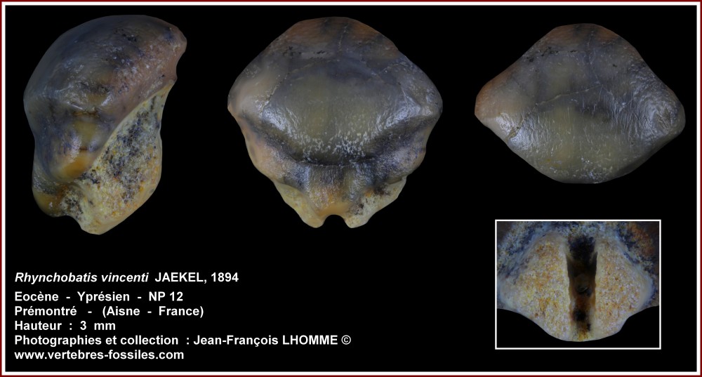

Voici une planche d'une dent qui m'a pris une dizaine d'heures de travail, j'ai souvent noté ce problème sur les dents en volume sous plusieurs axes, au total 12 angles de vues comprenant entre 200 et 350 photos stackées soit au total 3160 photos pour un résultat qui pourra encore être amélioré à l'avenir.
Photo en HD (lien externe)

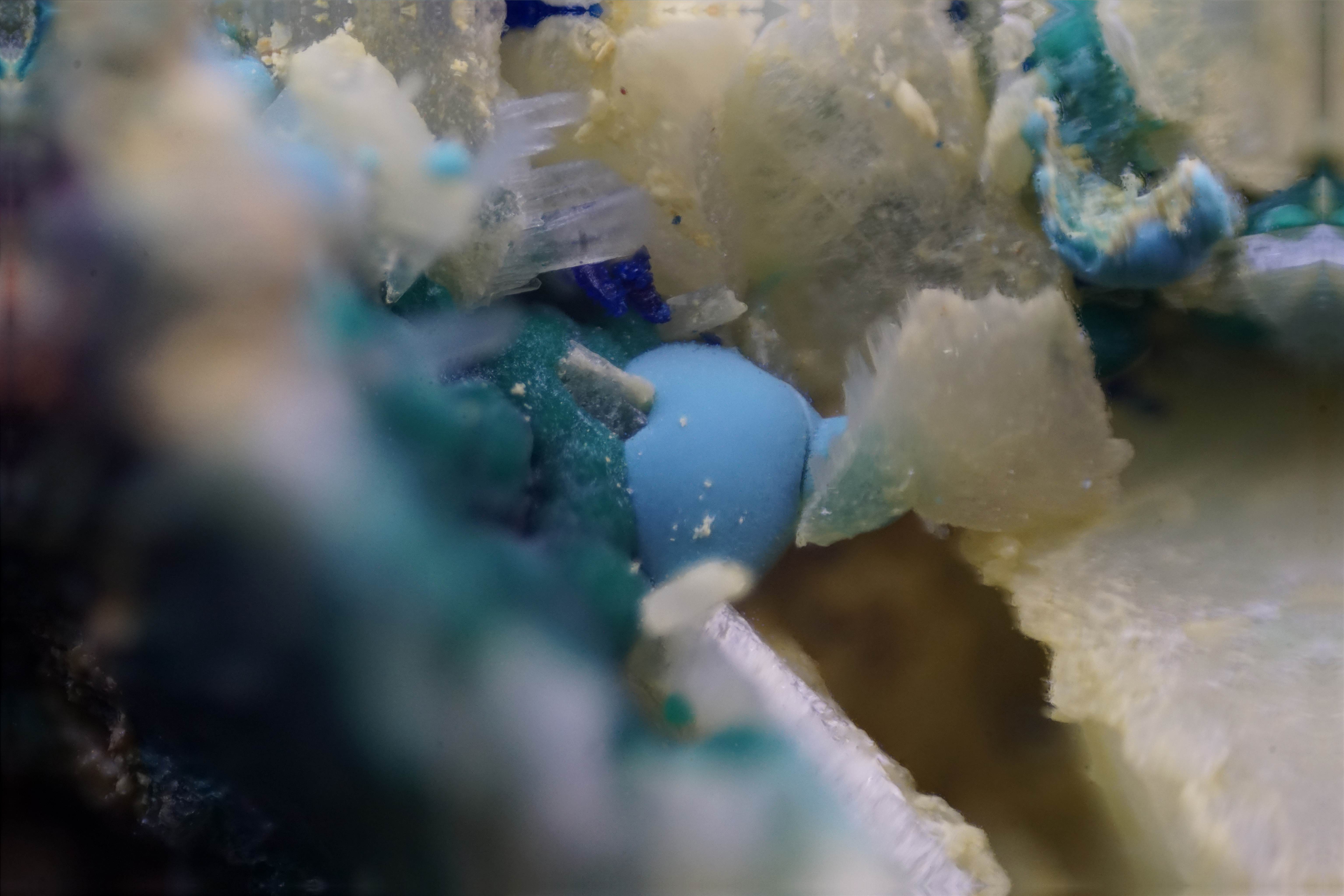

Je suis toujours un peu là et je cherche à progresses voila une du Mas Dieu .
Malachite bleu, la boule fait FOV 0.5mm .12 photos pas de 5µ
objectif 4x Chjnois
Alain

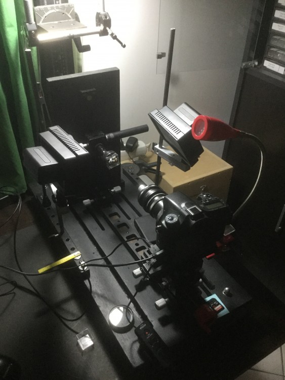

Bonjour

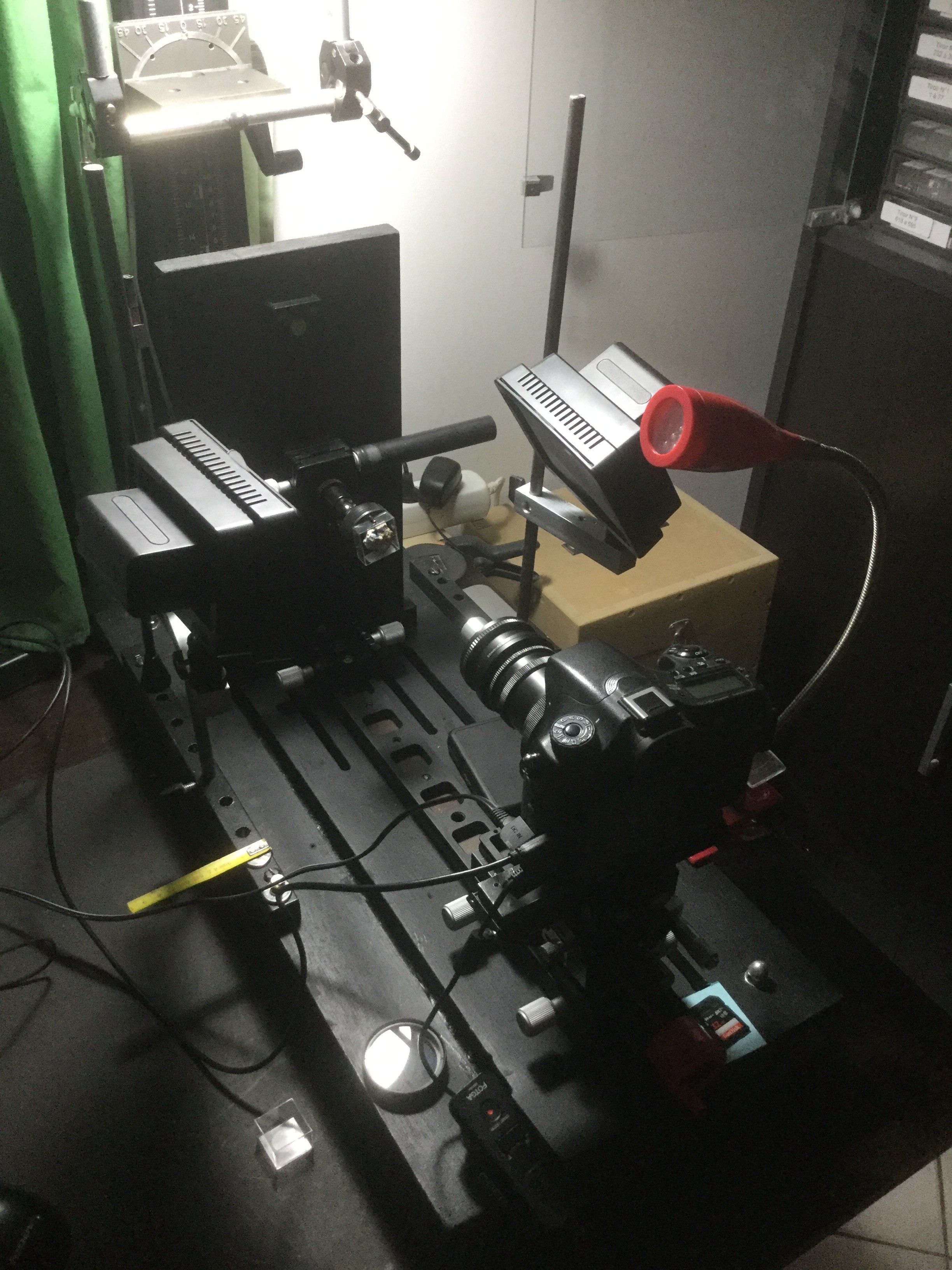

Je suis d'accord avec ce qui vient d'être dit, par contre une photo de ton montage (Alain30) ne serait pas un luxe, à moins que tu ne le veuille pas ?
Par contre pour Fifi63, il va te falloir acquérir du matériel et commencer à faire des tests, personnellement j'ai été confronté aux même problèmes et c'est seulement en ayant le matos en main que j'ai pu comprendre comment cela pouvait être agencé et monté, ce qui m'a pris un certains temps (environ 2 ans) car à chaque fois une pièce me manquait, il à fallut en acquérir une nouvelle et surtout attendre qu'elle arrive et souvent des adaptateurs à quelques euros.
J'ai fait un petit film rapide de mon montage en action, entre temps il a un peu évolué, ajout d'une feuille de papier qui couvre le spécimen et ajout de tubes pour un meilleur rendu

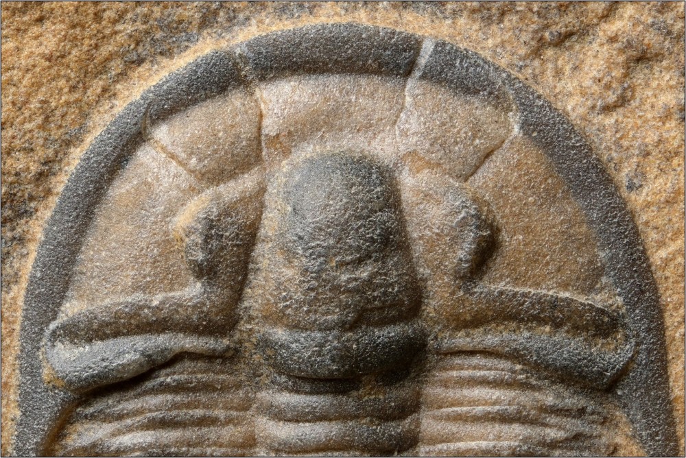

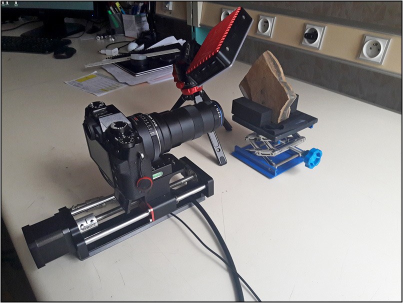

Pour donner des idées, voici mon installation. On ne peut pas faire plus minimaliste !
Ça fonctionne bien. Aucune vibration.
Et un exemple fait il y a 10 minutes sur un trilobite du Cambrien. Champ 6 mm.
