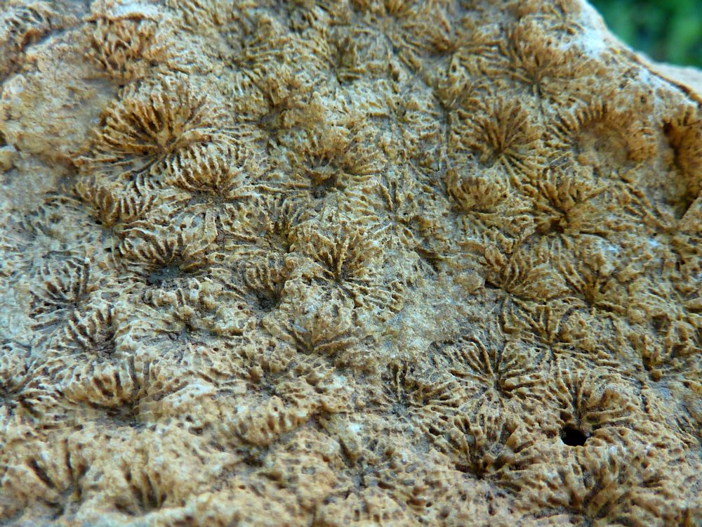

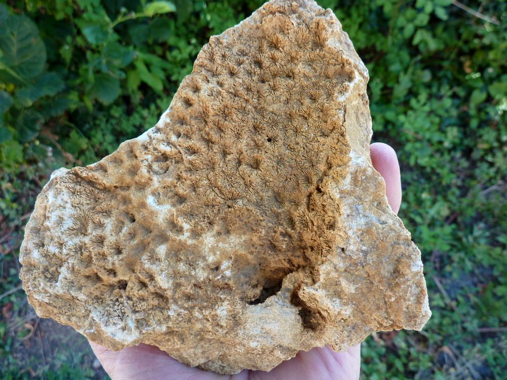

Hier j'ai visité un affleurement du Bajocien inférieur dans lequel j'ai trouvé ce corail.
59921c2d27994_aflN7.JPG.7854fc7f27cf2da73e41445d5f62e54f.JPG59921c349b4a5_aflN8.JPG.67732e24f6a291183ef04961e34370d5.JPG

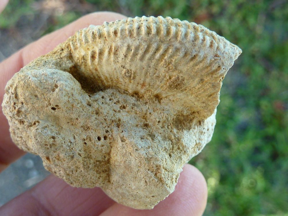

Ebrayiceras pseudoanceps côté normal.
59921c55bca1c_Ebrayiceraspseudoancepspathologique1.JPG.27994da6e2b593c6ca050becba287d05.JPG
L'autre coté avec une grosse cicatrice.
59921c5aa6063_Ebrayiceraspseudoancepspathologique2.JPG.e5acf4e588ce438eaf5c6f4c86ade3c4.JPG59921c699f60c_Ebrayiceraspseudoancepspathologique4.JPG.84a9a2640edab74fd00a8c3c64108f71.JPG

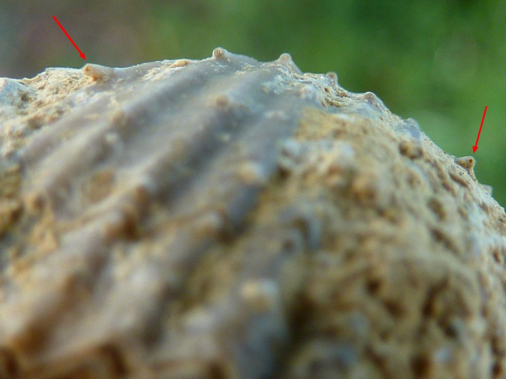

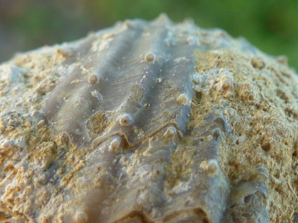

Acanthothyris spinosa
On voit bien que les "épines" sont creuses.
59921c255cbe4_aflN5.JPG.b46152e063960ed9d210d6cee0a5bfaf.JPG59921c27ca7c5_aflN6.JPG.0ba8ac5ed37815870e13d3a9f8839331.JPG

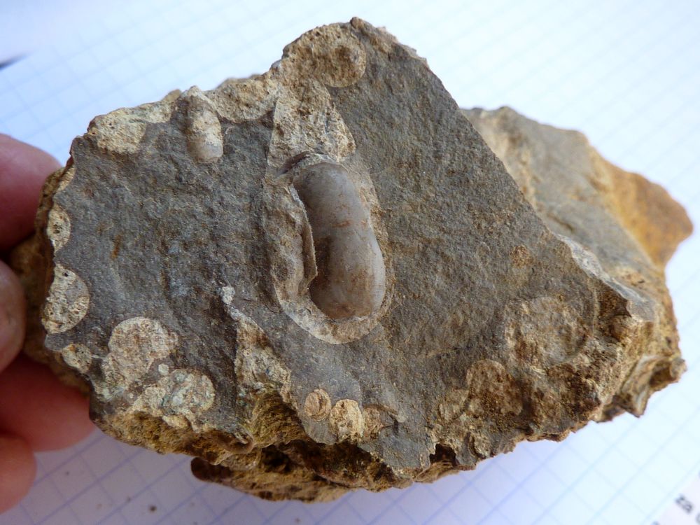

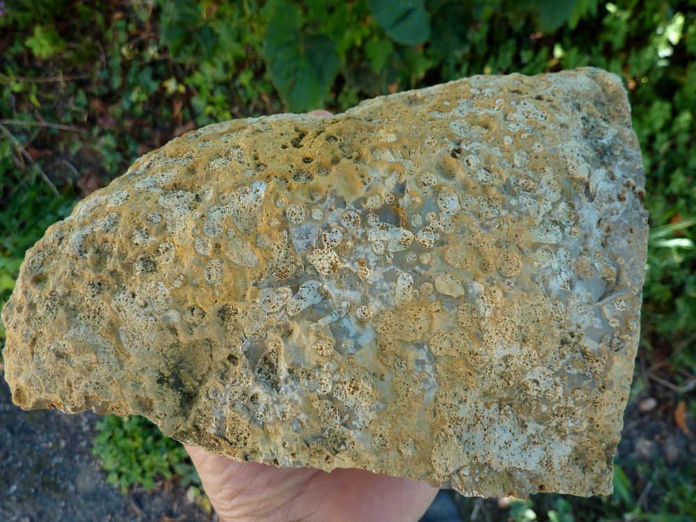

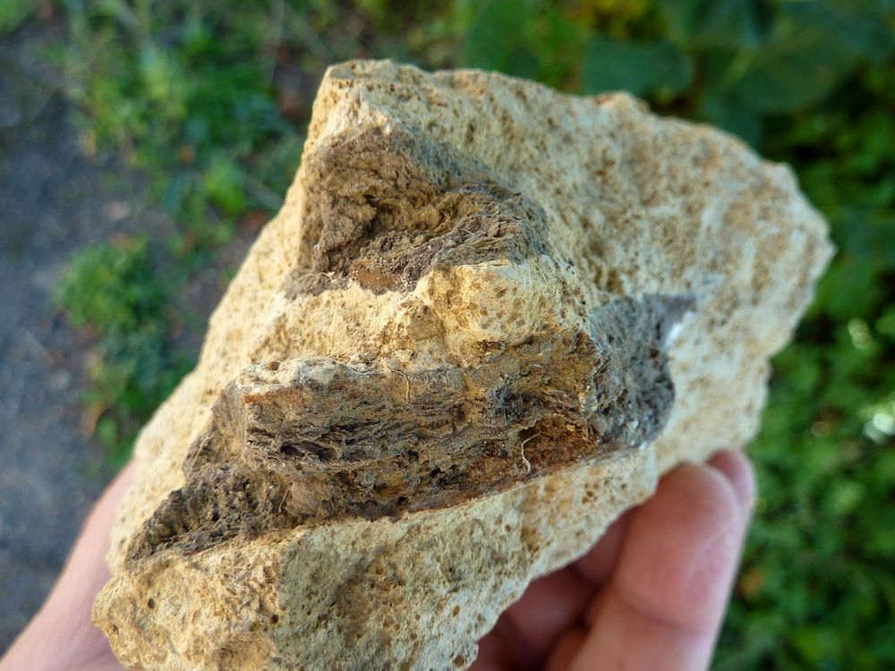

Morceaux de bois dans leur gangue

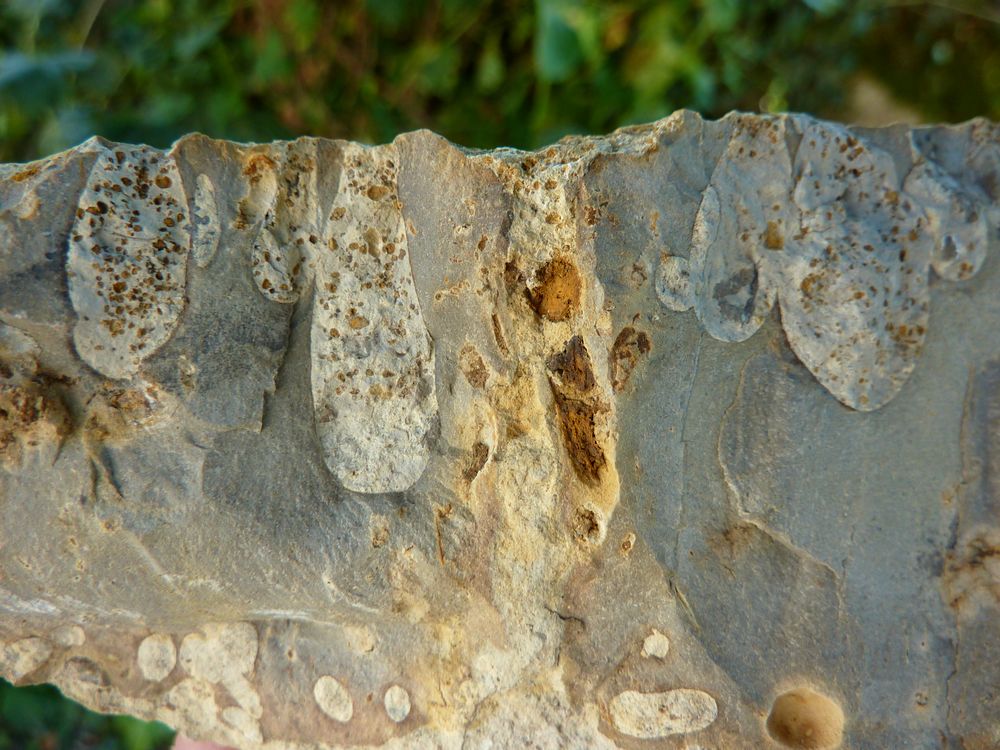

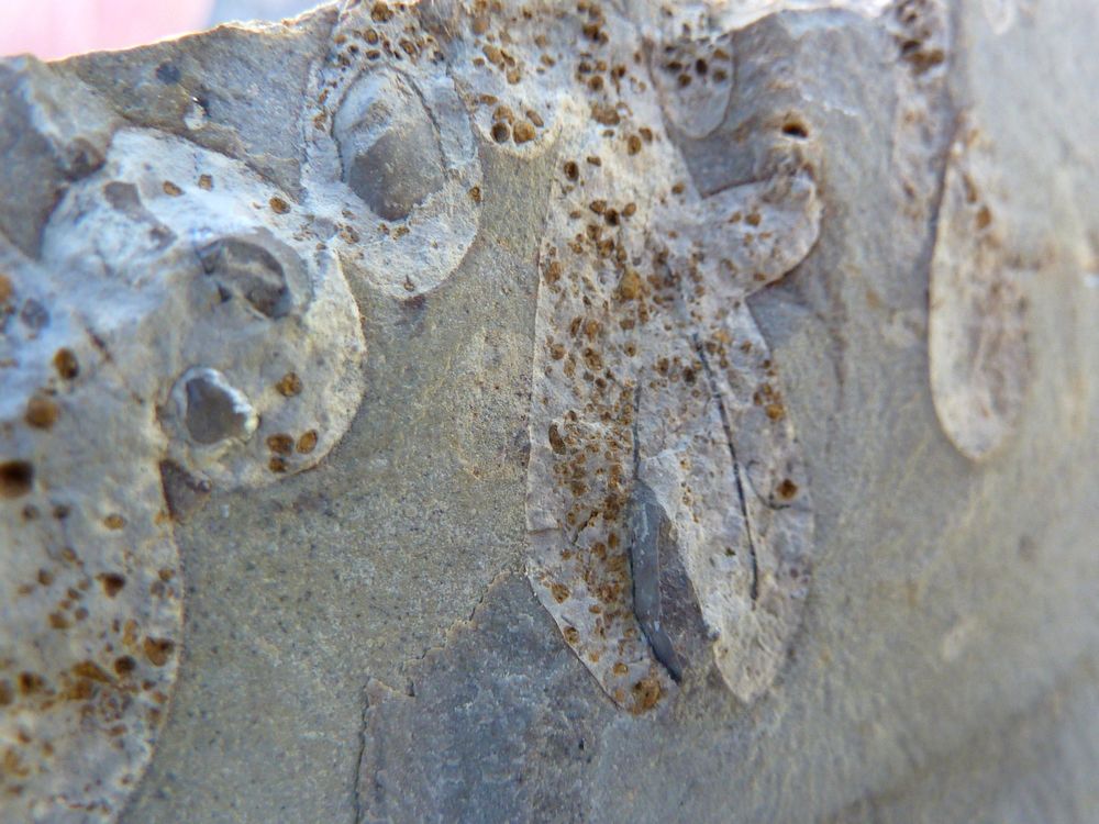

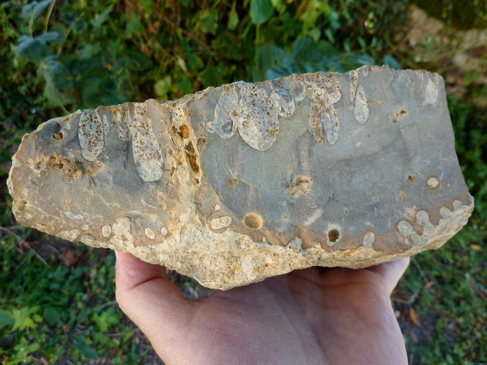

Une tranche de fond marin avec ses lithophaga (terriers de bivalves) remplis d'oolithes
59921c4206449_aflN11.JPG.cdcf6754a3b788bfc01ba213daa31f6d.JPG59921c48dda06_aflN12.JPG.3cc05a424009d097c383a54cfebce6b3.JPG59921c4d40e44_aflN13.JPG.ab9f69113706a4470e2aa28fa052e5d7.JPG
Certains des terriers ont encore leur occupant.

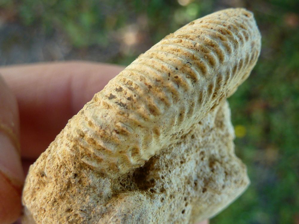

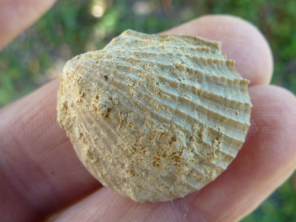

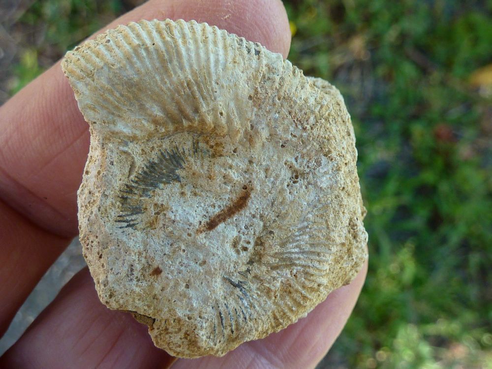

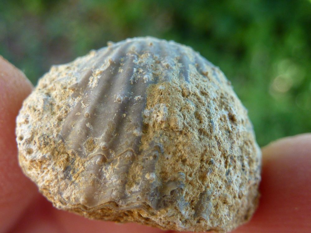

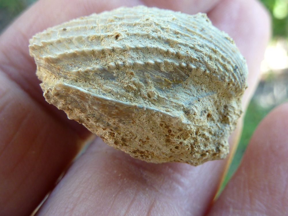

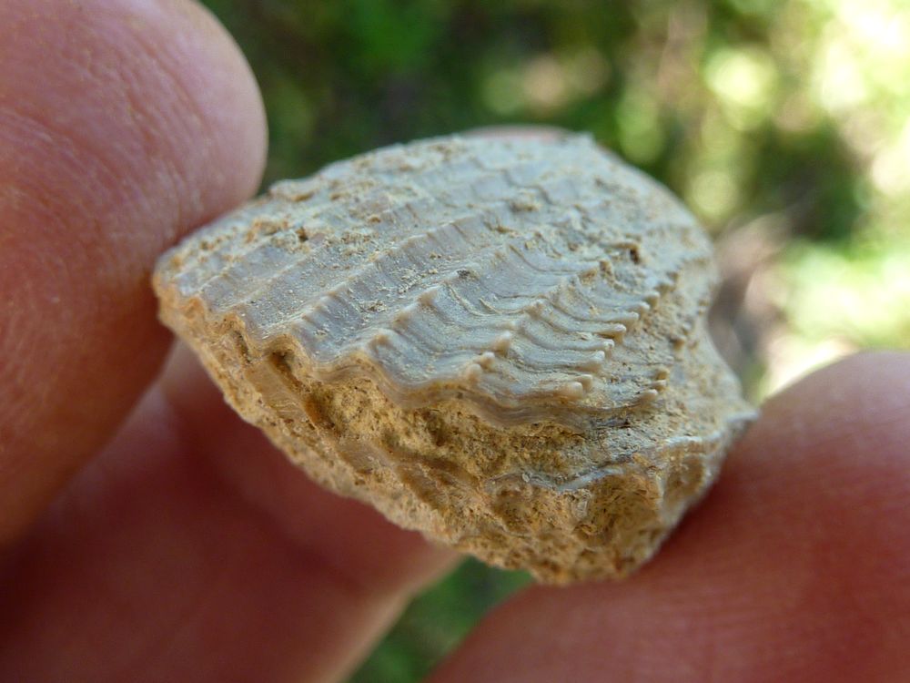

Pour finir un très joli bivalve avec sa coquille finement ornée.
59921c1507e10_aflN1.JPG.a695de56fdc723b8e959f328d4bb92d6.JPG59921c184efad_aflN2.JPG.5a8f5ef8096c3a527f328e2b54070dee.JPG59921c1d672ef_aflN3.JPG.9fe1fc3e7e0cb90684d9aa8fa35213d1.JPG
Je n'en avais jamais trouvé de cette sorte donc pas encore d'identification pour lui. Si quelqu'un connais son nom ça me serait utile. Merci d'avance.

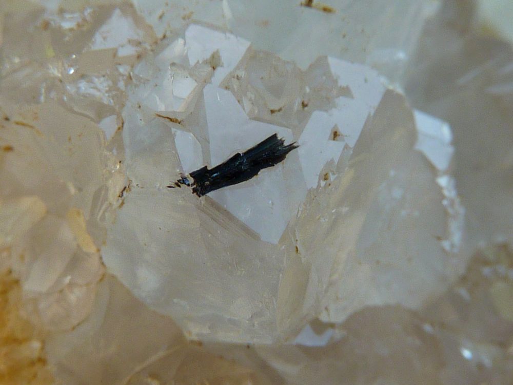

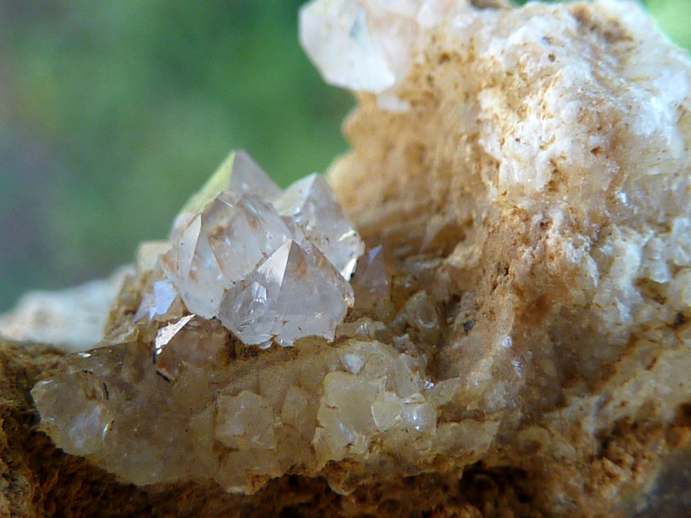

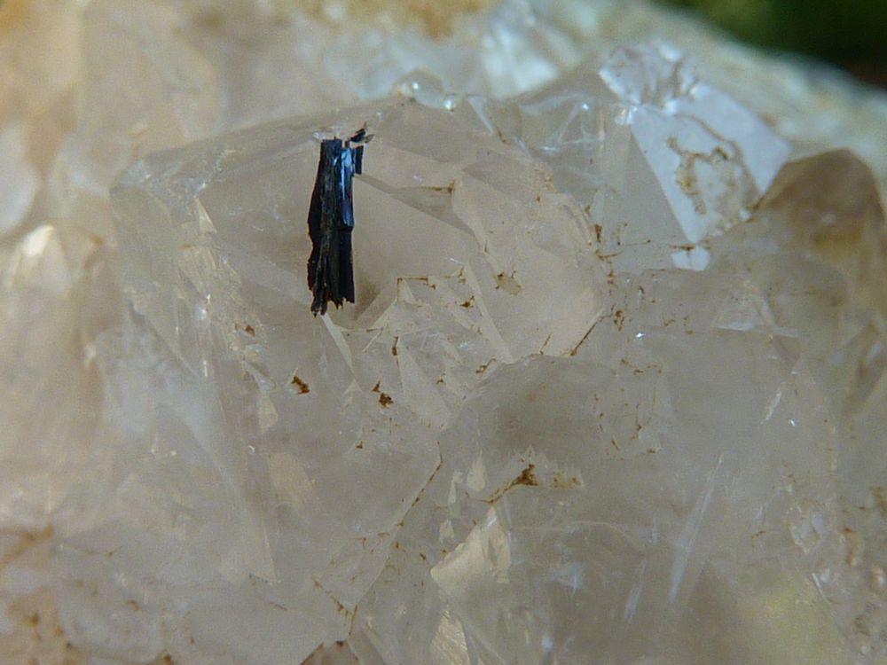

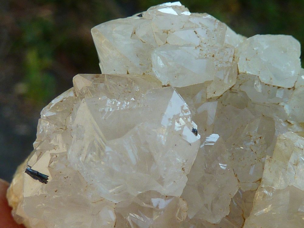

Ce qui est agréable dans ces affleurements c'est qu'en plus des fossiles on trouve parfois des minéraux.
Bouquet de quartz de 5 cm avec ses aiguilles de Goethite(?) bien brillantes.
59932c6b2903e_aflN17.JPG.0023b7b20bcc2c8864e86ea6a982f1ad.JPG59932c6e8047d_aflN18.JPG.3dd2a8ca49e92be6beae0585b5b49e72.JPG59932c7165bb4_aflN19.JPG.e0efa4d0c3f4c1111e8230624e0da8a9.JPG
Un second beaucoup plus petit (8mm) mais légèrement améthyste dans la loge d'une ammonite.
59932c62cc082_aflN15.JPG.a2f4b7d0318b3a8ab77851e92912fc61.JPG59932c663e914_aflN16.JPG.428748e0cd945aa57a06fef9559e8369.JPG
Il y a 3 heures, Next50MY a dit :
Oui c'est rare de voir un niveau taraudé avec les bivalves en place.
tu peux montrer l'affleurement dans son ensemble ?
En complement, s'agit t'il d'un galet ou un morceau de banc en place?
Ce sont bien des bioerosions de l'ichnofacies Trypanites faites par des bivales endolithiques. Pour l'identification de l'ichnogenre,ce sont des  Gastrochaenolites mais l'identification precise neccesite de regarder en detail la morphologie du "trou" suivant des sections differentes
Peut être Gastrochaenolites Orbicularis et Torpedo suivant Kelly, S.R.A., Bromley, R.G. (1984). "Ichnological nomenclature of clavate borings". Palaeontology. 27: 793–807.
https://www.researchgate.net/publication/236347970_Ichnological_nomenclature_of_clavate_borings

Pas d'autres photos que celles de cette page:  http://www.geoforum.fr/topic/29058-affleurements-nivernais/?do=findComment&comment=499807   puisque les affleurements sont dans des champs donc pas de niveaux en place.
Les terriers sont dans des galets volants que les labours remontent.

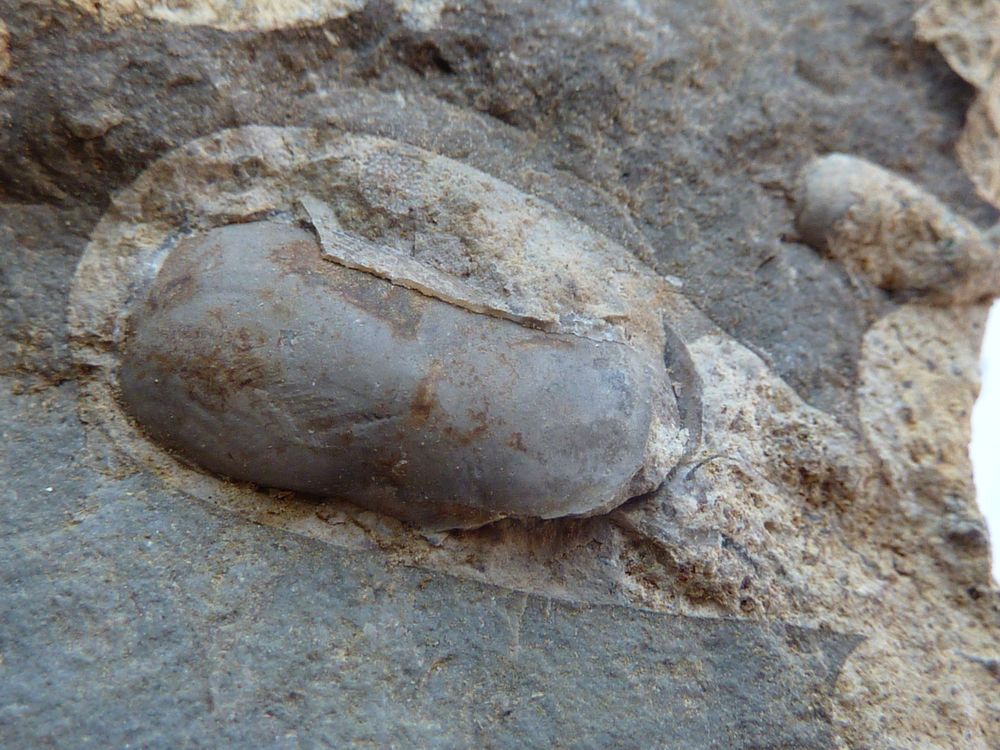

En attendant de mieux cerner la forme des terriers voici un bivalve bien en sécurité dans son logement. Je l'ai trouvé tout récemment et il est plus complet que le premier.
5995840b7f8a8_aflN20.JPG.29babbbfdea4acdd4b83e91659c3cab8.JPG59958410379ea_aflN21.JPG.35c965dcf66098c264d3474840e7b71e.JPG599584141f995_aflN22.JPG.f8152618195ab87381894dfc5a3942e5.JPG
Ce sont des galets d'un calcaire sans oolites taraudés par des bivalves lithophages pendant une période à oolites (même remarque que Yomgui).
Re-:bravo: Chantal !
il a du s'écouler beaucoup de temps entre la sédimentation des 2 calcaires.
une couche à galet de cette importance est un niveau-repère régional sans doute connu, une limite d'étage ? La base d'un cortège transgressif ?
il y a une heure, Next50MY a dit :
Visiblement ces bivalves creusent et grandissent dedans sans pouvoir sortir,
conditions optimales pour fossiliser.
oui c'est cela les pholades de nos cotes creuse leur galeries en secrétant un acide et tournant lentement sur eux meme .

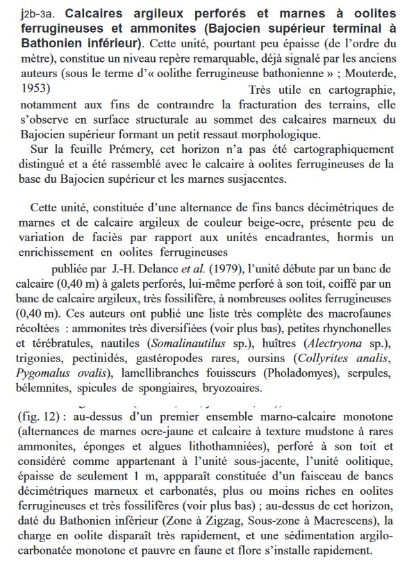

Bonsoir tout le monde,
Il y a 10 heures, Next50MY a dit :
Tout à fait exact Next on est sur la limite entre le Bajocien sup et le Bathonien inf.
Bravo jjnom tu n'en es pas loin du tout mais un tout petit peu trop à l'ouest. Cours-les-barres et St Hilaire de Gondilly sont dans le Cher de l'autre côté de la Loire .
Voilà un résumé de ce qu'en dit la notice de la carte géol de la Nièvre.
Merci Philippe. A cet endroit les terriers sont nombreux mais en trouver un avec la pholade bien visible dedans c'est assez rare.
Pyb  tu dis que les pholades actuelles creusent, on peut supposer qu'il en est de même pour celles du Jurassique mais est ce le cas de tous les bivalves ? Certains ne font ils pas leur terrier dans le sol mou (argile, limon, vase ...) ?
Ok merci pour les détails. Evidemment ces galets et ces perfos sont pratiques à la cartographie pratiquée à travers champs et bois.
Yomgui a plusieurs sujets du même style avec des environnements similaires et on se pose la question sur le caractère ferrugineux des oolites.
Il y a 15 heures, gryph58 a dit :
il y a de forte chances que la technique soit la meme par comparaison avec les actuelles pour ceux du jurassique , quand aux autres bivalves je ne sait pas je parlais juste des pholades car j'avais lu un article sur ces derniers , toujours sur les pholades sur la cotes vendéenne j'en ai observé qui faisaient des trous dans des strates callovienne ( traversant une ammonite ) et d'autres préférant les marnes .
C'est vrai qu'il y a des similitudes avec l'oolithe du Bugey du Callovien inférieur. La faune notamment avec nombreuses ammonites variées, gastéropodes, oursins irréguliers, brachiopodes, bivalves (pectenidés et huitres, d'autres non identifiables mais un genre conservé avec ses 2 valves en place et que je suppose fouisseur), bélemnites, bryozoaires encroûtants et serpules.
De même, repose sur une surface perforée chargée en bivalves et est surmontée d'une série argilo-carbonatée monotone.
On peut ajouter les morceaux de bois et les ammonites encroutées de bryozoaires, comme sur la tienne gryph58.
Je n'aurais pas de conclusion sur les oolithes et leur formation, mais je pense qu'elles sont formées sur place, du moins chez moi, où elles se sont parfois formées en si grande quantité qu'elles se joignent et forment une large croute épaisse que je ne peux pas imaginer avoir été déplacée.

Si j'en crois les quelques recherches, le terrier peut être creusé par dilution par acide ou mécaniquement suivant l'espèce :
http://doris.ffessm.fr/Especes/Lithophaga-lithophaga-Datte-de-mer-2773
http://doris.ffessm.fr/Especes/Pholas-dactylus-Pholade-1430
