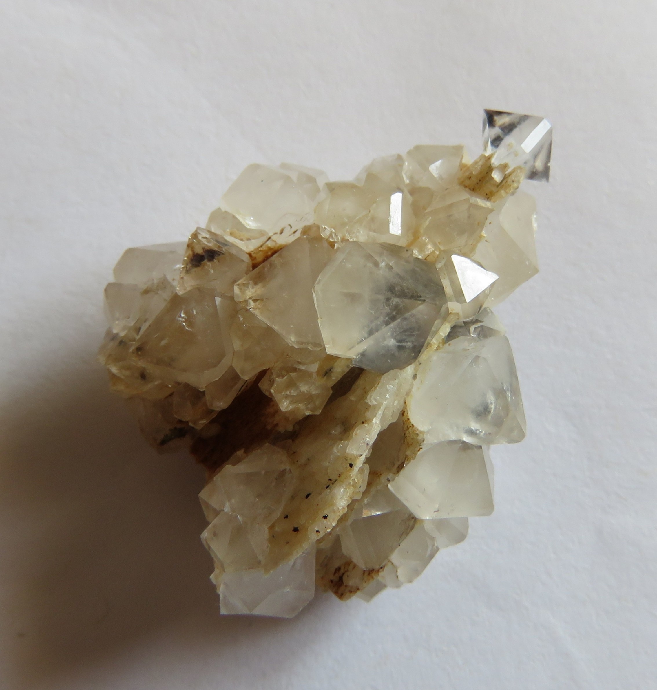

icarealcyon Posté(e) 23 mars Signaler Posté(e) 23 mars Un tout petit bijou lozérien trouvé ce samedi : quartz sur lames de barytine, flottant, 37 X 27 mm, Cham des Bondons Citer

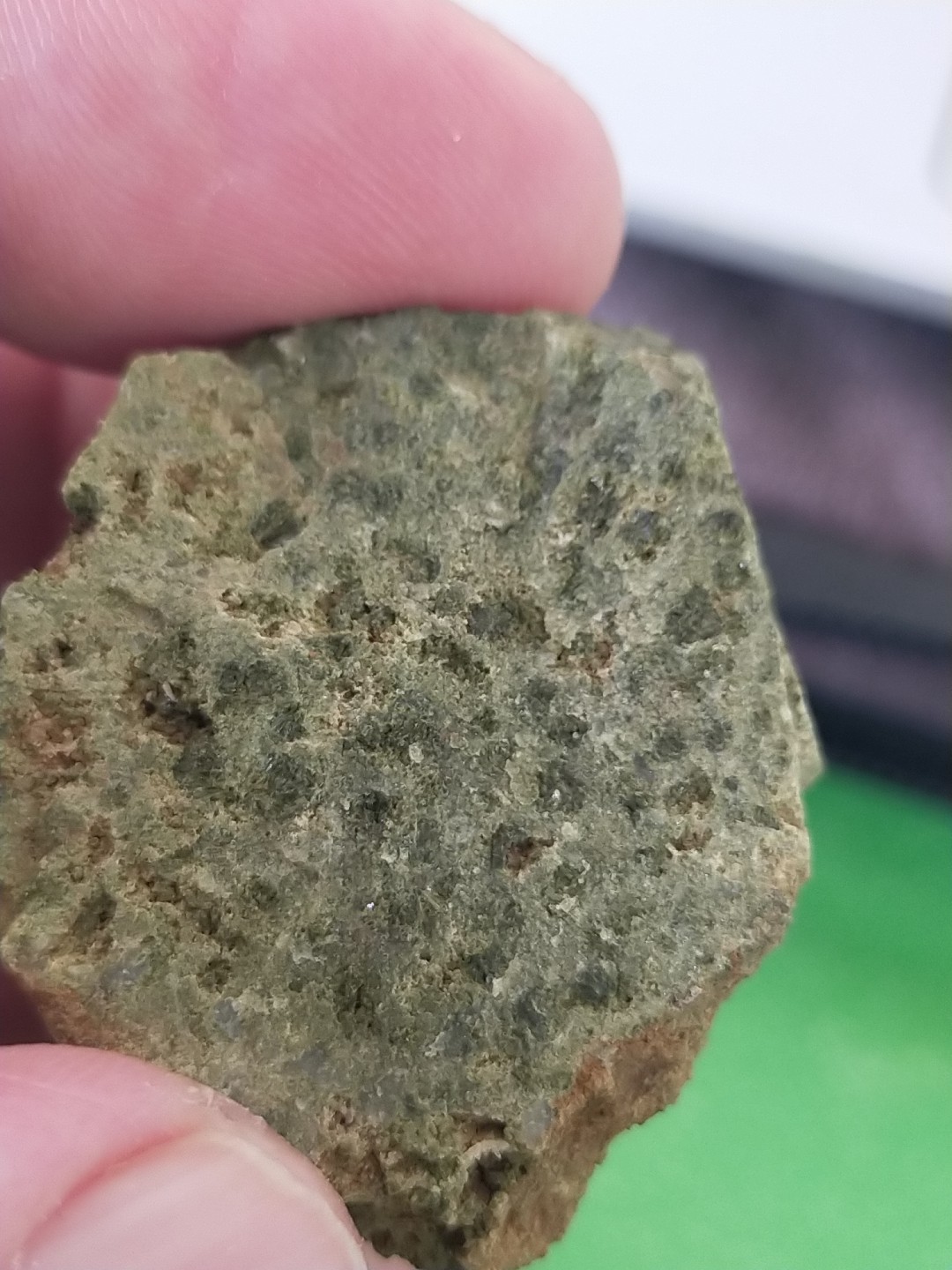

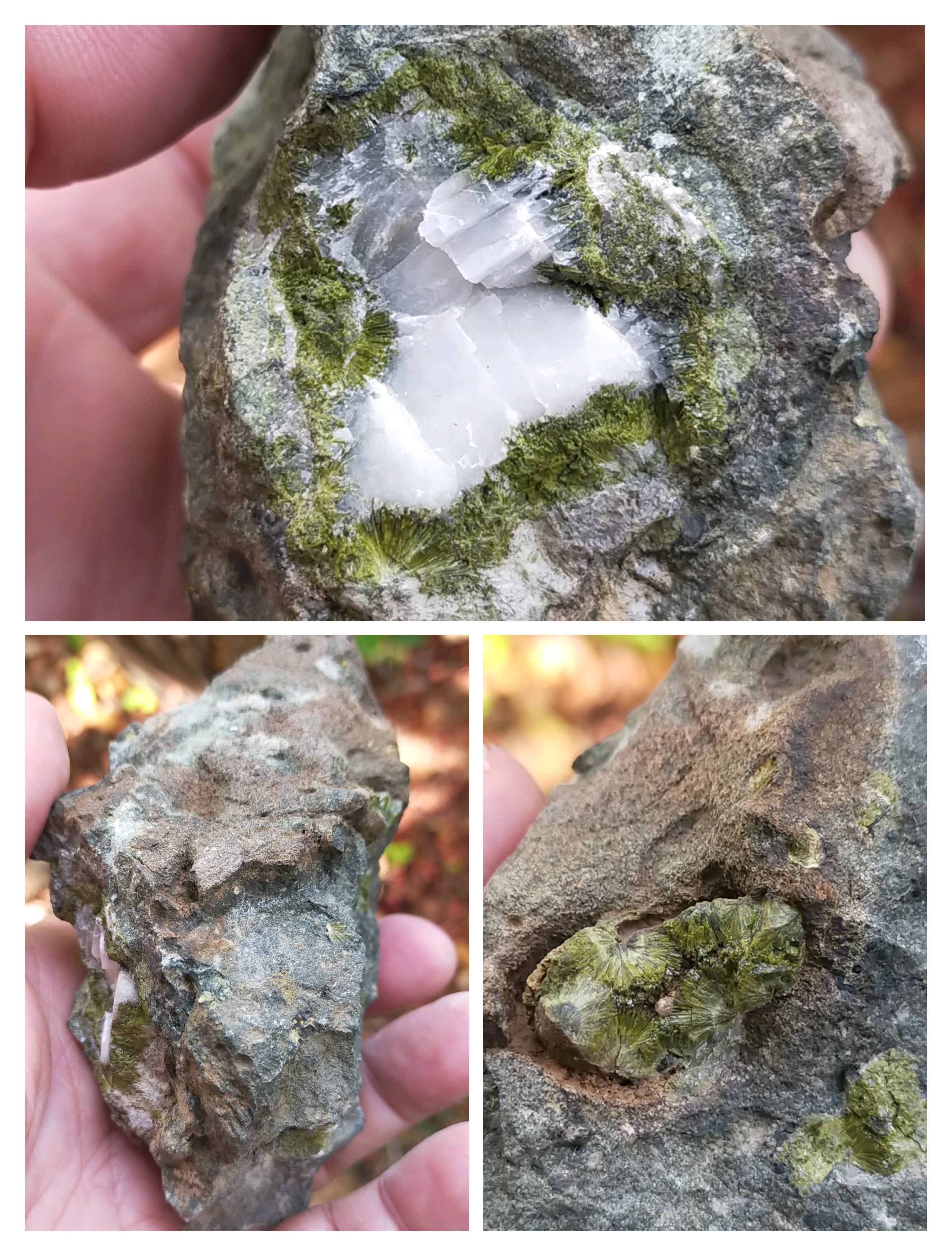

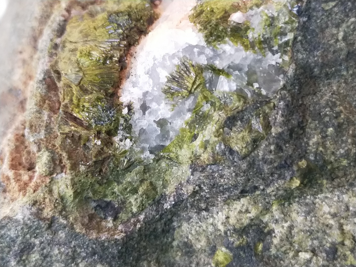

Bob74 Posté(e) 28 mars Signaler Posté(e) 28 mars mes dernières découvertes d'épidote dans une ravine à la Désirade . Citer
math2222 Posté(e) 28 mars Signaler Posté(e) 28 mars Il y a 2 heures, Bob74 a dit : mes dernières découvertes d'épidote dans une ravine à la Désirade . Belles découvertes. Citer
AMEDE Posté(e) 28 mars Signaler Posté(e) 28 mars Un petit coup d'acide pour dissoudre la calcite de la première et elle risque d'être chouette. Citer

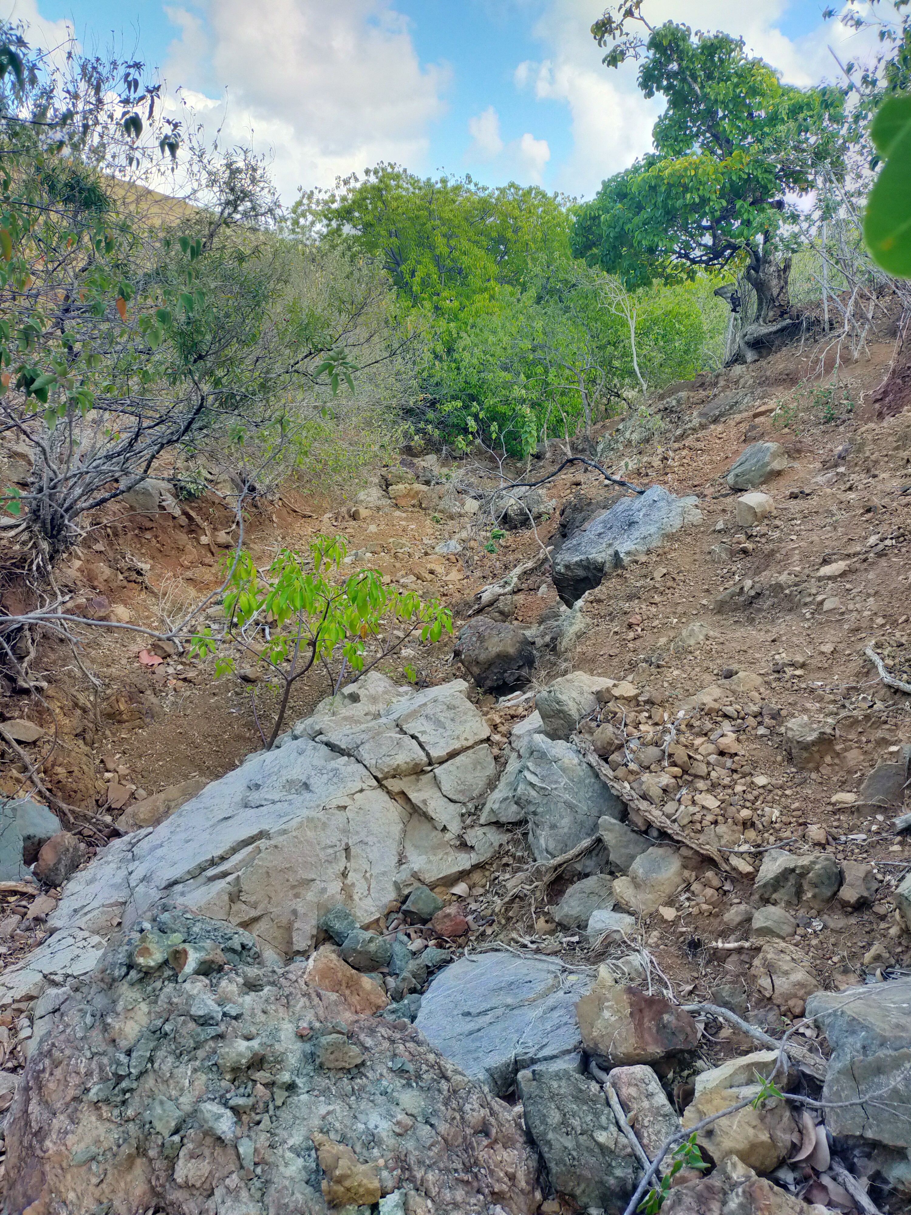

Tumbler Posté(e) 29 mars Signaler Posté(e) 29 mars Rien que la photo de la ravine donne envie, ballade, ciel avec qq nuages pour un peu de fraicheur, mais plutot beau temps. Idéal pour une sortie, et de belles trouvailles! Citer

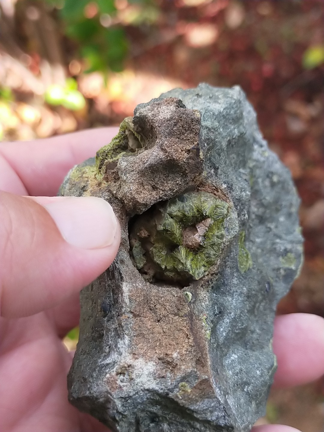

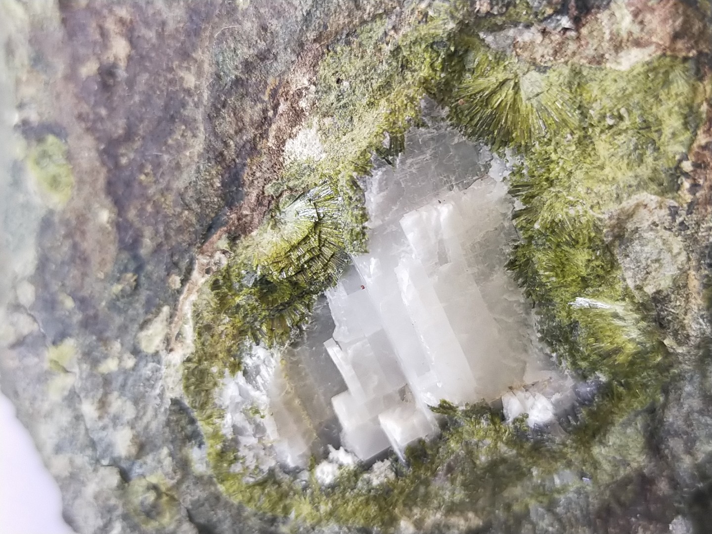

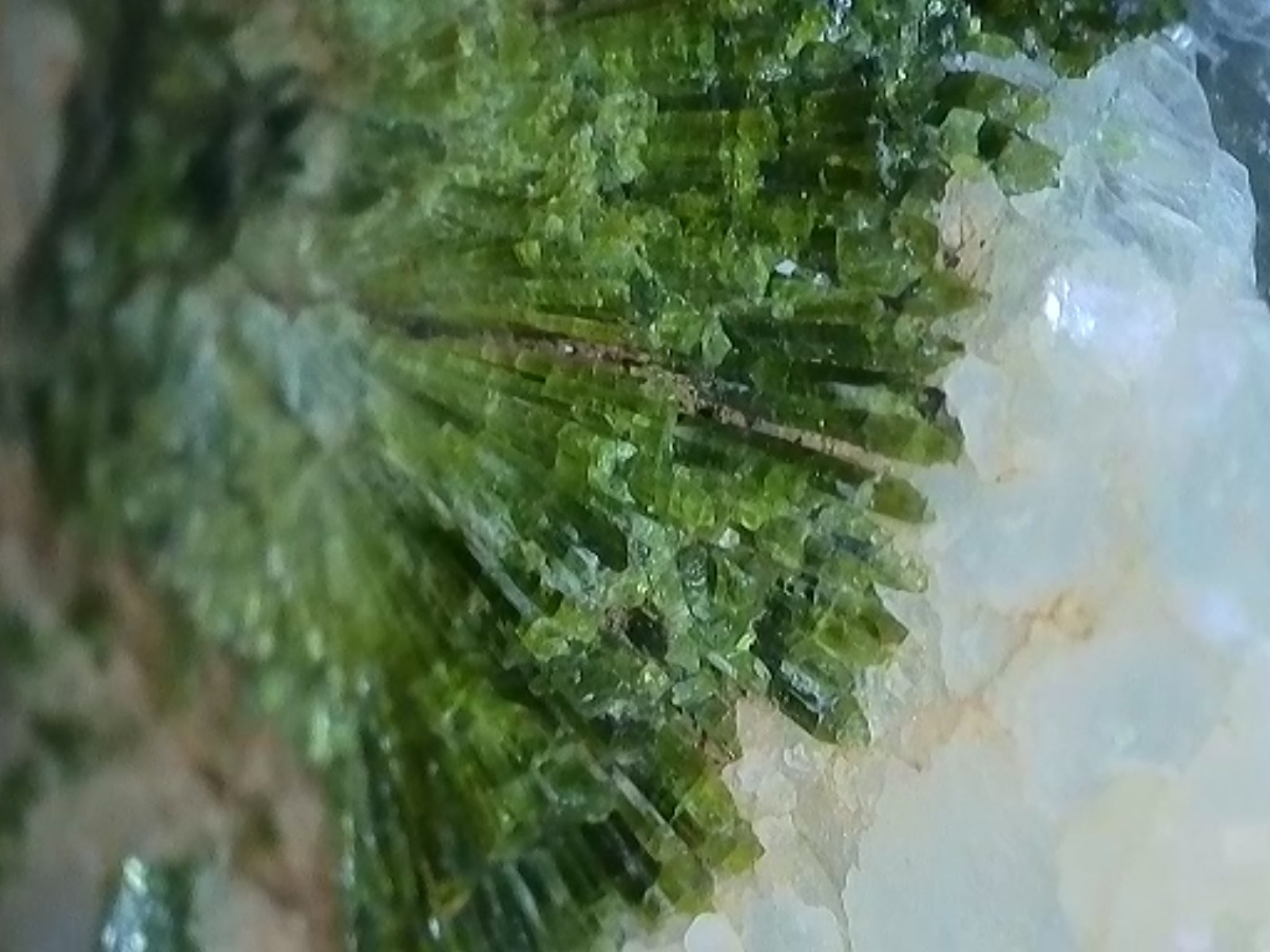

Bob74 Posté(e) 29 mars Signaler Posté(e) 29 mars bonjour AMEDE , je pense que je vais laisser la pièce en état,c'est la première fois que je trouve ce type d’association ,basalte ,calcite et épidote ,le contraste est au top est les cristaux d'épidote sont tellement fins qu'un dégagement à l'acide me parait risqué . Je met d'autres photos pour un meilleur aperçu . Pour Tumbler ,la ravine est sympa ,pas trop aérienne (c'est bien pour mes genoux ) et d'un accès relativement facile ,mais (il y a toujours un mais) les arbres bien vert que l'on voit ,comme le petit en premier plan sont des mancenilliers ,un des arbres le plus toxique au monde . A la Désirade il est protégé car les iguanes mangent leurs pommes . Pour les humains,si tu casses une branche ,la sève te brûlera atrocement ,si tu t'abrites dessous quand il pleut ,brûlures aussi et si tu mange une petite pomme jaune ,c'est d'horribles dégâts internes avec souvent une fin douloureuse . Bref ,faut pas être dans la ravine quand il pleut et pas se tenir aux branches mais quand tu le sait ,c'est cool comme endroit . bon dimanche à tous Citer

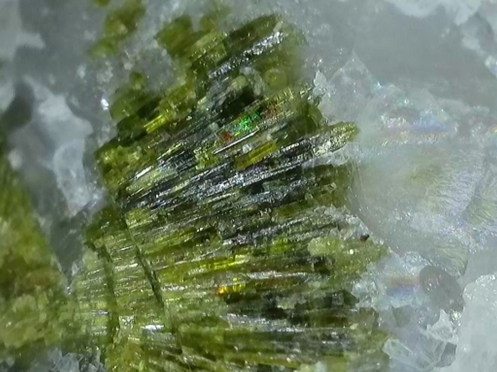

BUT Posté(e) 30 mars Signaler Posté(e) 30 mars Jolies trouvailles, surtout la vacuole tapissée d’Epidote et ultérieurement scellée par la Calcite. Intéressante la différence de comportement entre l’Epidote, qui présente une cristallisation fibroradiée avec d’innombrables individus, ayant tous des réseaux cristallins différents, et la Calcite qui visiblement a développé un seul et même réseau pour la totalité du remplissage. Pas évident à expliquer. Citer
phoscorite Posté(e) 30 mars Signaler Posté(e) 30 mars il y a 8 minutes, BUT a dit : Pas évident à expliquer. Mais classique pourtant. Dans la diagenèse, quand la calcite (sparite) précipite dans un pore, il n'y a qu'un cristal. L'interprétation classique est que la nucléation est difficile car les eaux sont très peu sursaturées en calcite, des qu'il y a un germe il grossit et il ne s'en forme pas d'autre. Citer
BUT Posté(e) 30 mars Signaler Posté(e) 30 mars Il y a 3 heures, phoscorite a dit : Mais classique pourtant. Dans la diagenèse, quand la calcite (sparite) précipite dans un pore, il n'y a qu'un cristal. L'interprétation classique est que la nucléation est difficile car les eaux sont très peu sursaturées en calcite, des qu'il y a un germe il grossit et il ne s'en forme pas d'autre. Merci pour cette réponse. Alors j’en profite pour continuer mes questionnements. Comment expliquer l’arrêt de la phase Epidote, qui laisse le champ à la Calcite, après peut-être un intermède siliceux ou zéolitique (petits cristaux bien blancs intercalés localement entre Epidote et Calcite, bien visibles sur la dernière photo) ? Peut-on supposer que l’Epidote s’est formée alors que la coulée de lave était encore chaude, avec une eau de percolation encore capable de solubiliser suffisamment de silice et d’alumine, et que la Calcite a cristallisé à température ambiante ? Citer

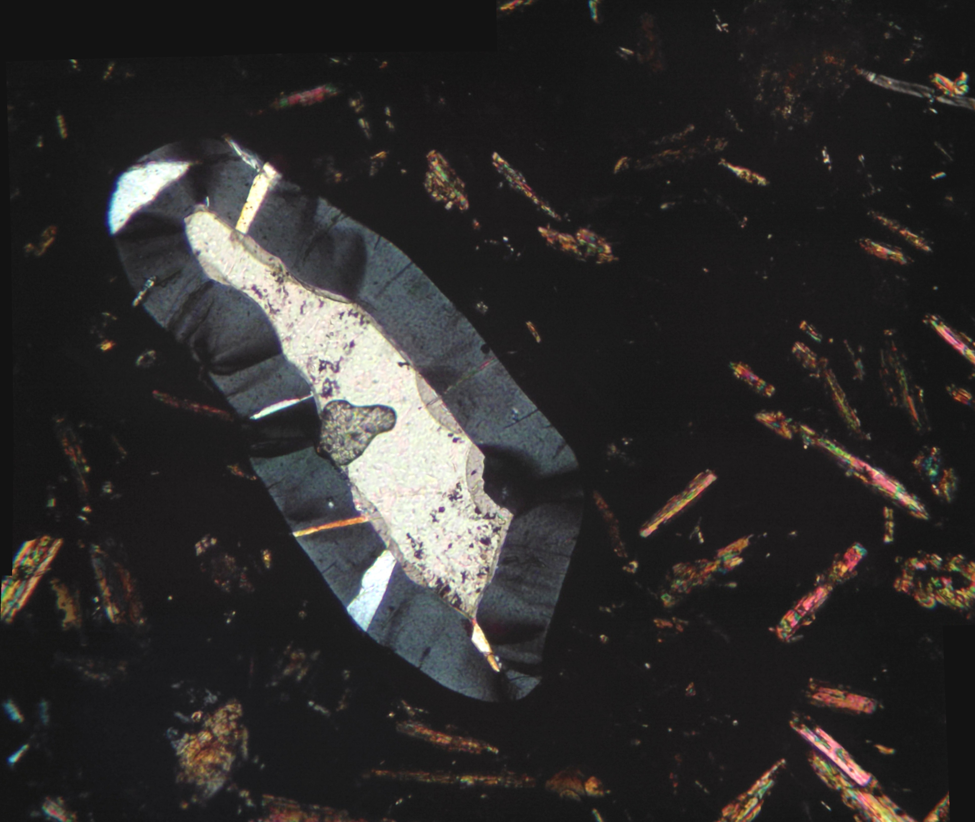

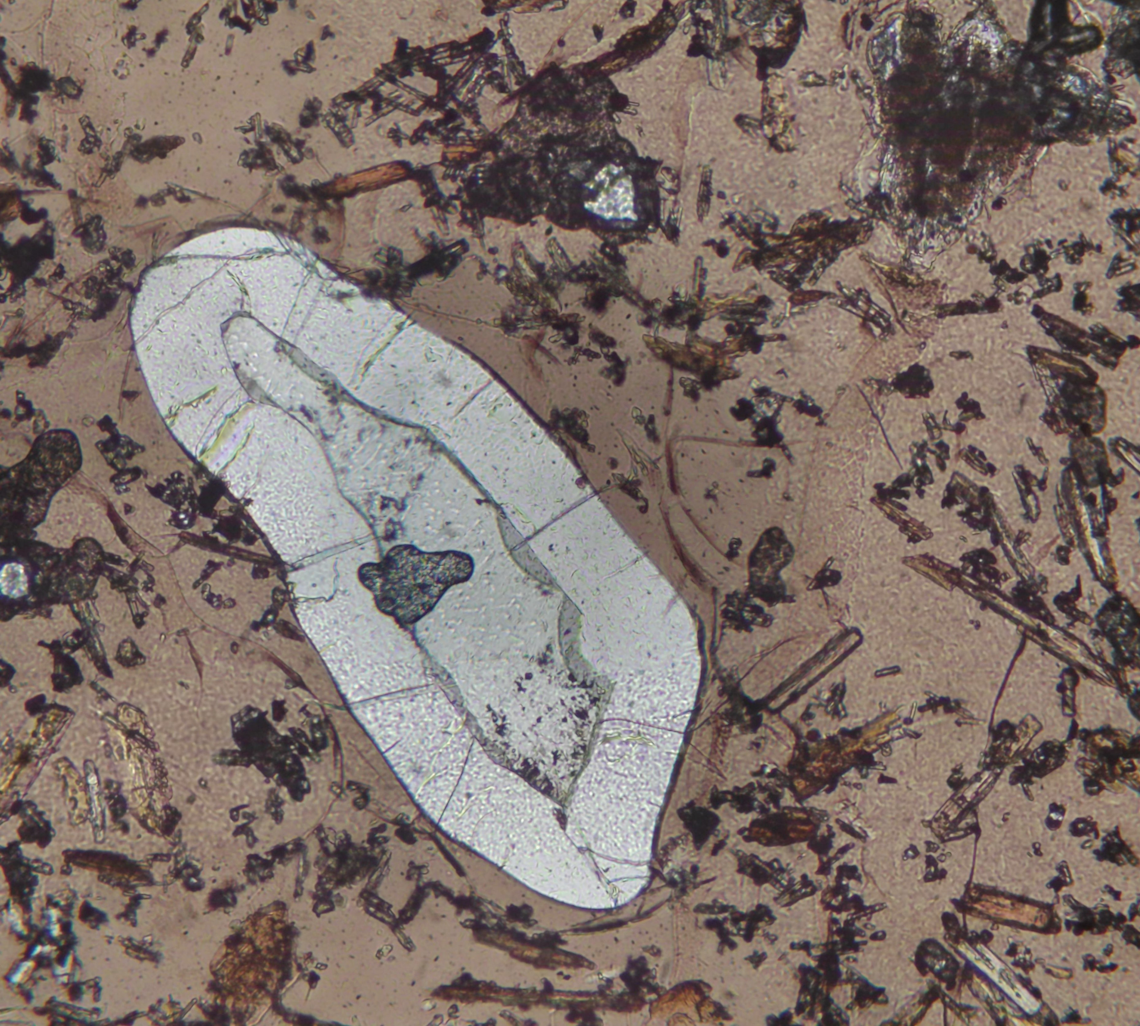

phoscorite Posté(e) 30 mars Signaler Posté(e) 30 mars Il y a 1 heure, BUT a dit : Comment expliquer l’arrêt de la phase Epidote J'imagine qu'on est à court de matière : l'épidote contient de l'Al, qui n'est pas très soluble et qu'il faut prendre quelque part, probablement pas très loin. La calcite cristallise beaucoup plus tard, à froid. On a le même scenario avec la silice dans les vacuoles de certains basaltes : elle forme un lining (chemise) en peigne sur les parois, mais ne remplit pas la bulle, qui est aussi remplie par de la calcite ; ici une bulle dans une vérite d'Almeria (fov 1*1.5mm) : la mésostase est vitreuse, et contient des microphenocristaux de phlogopite. Citer

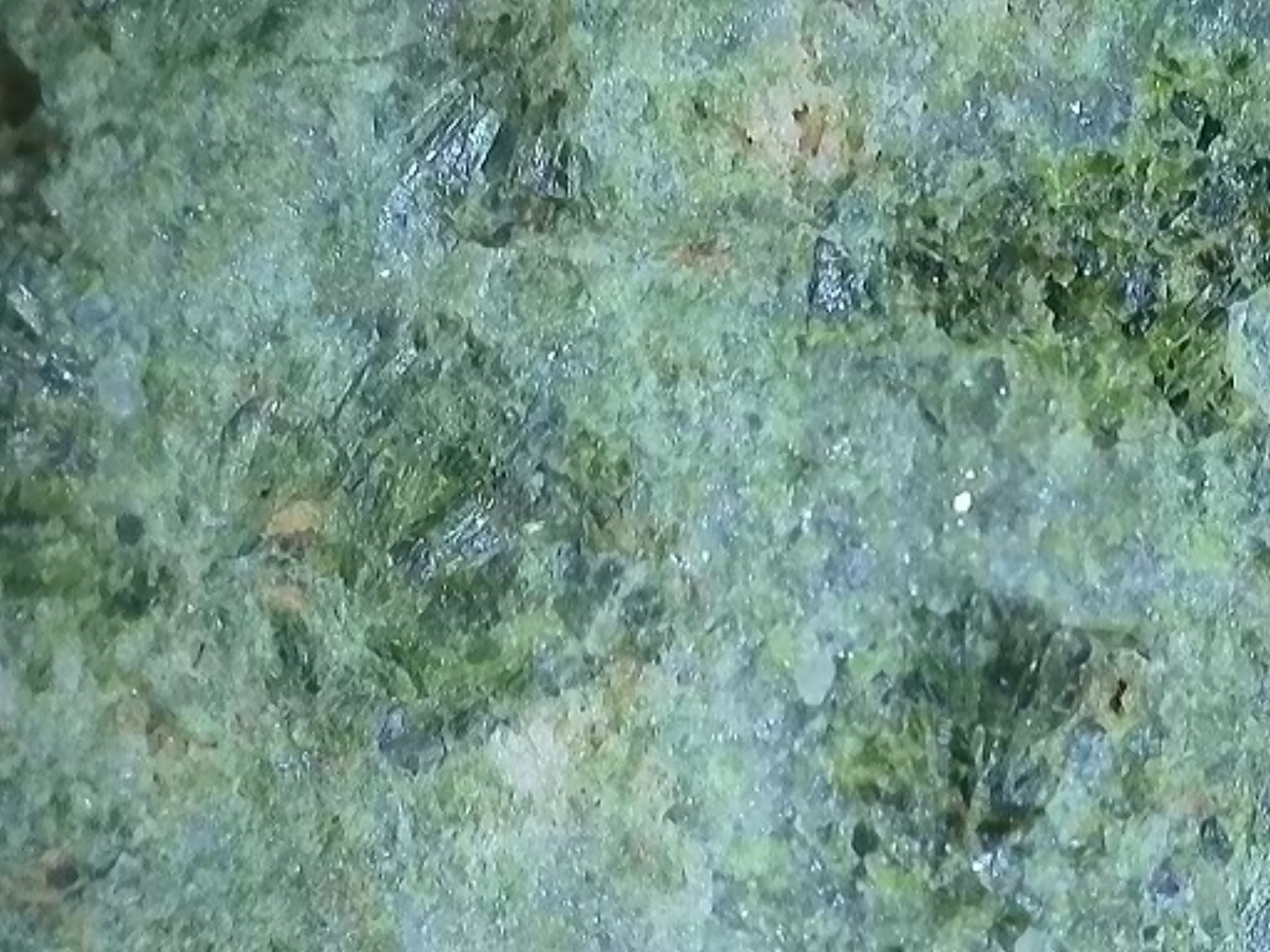

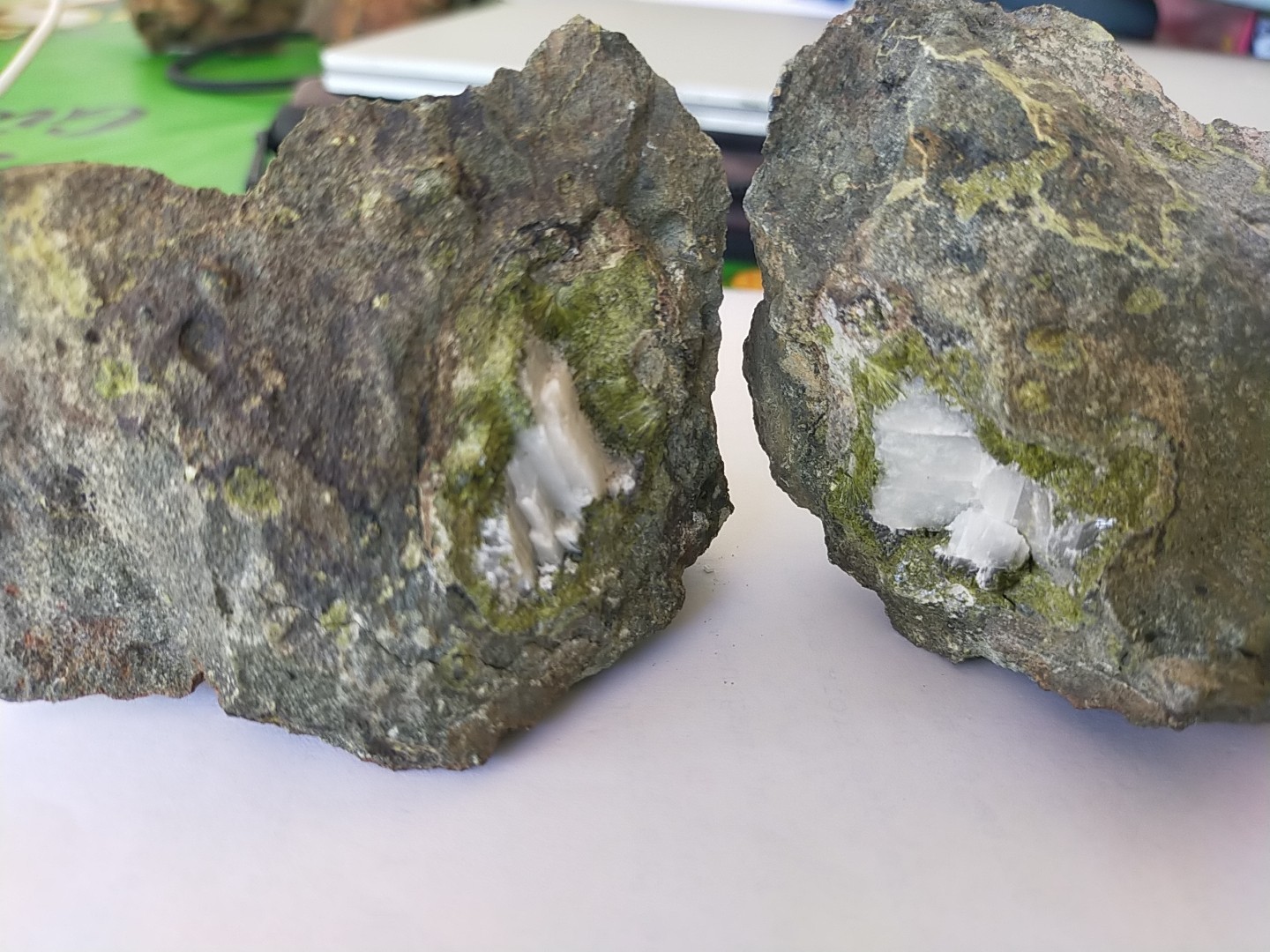

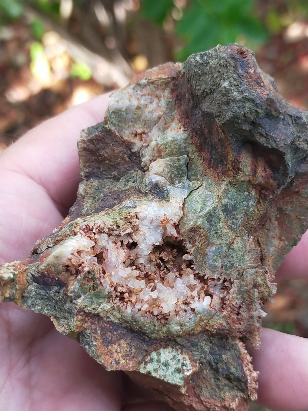

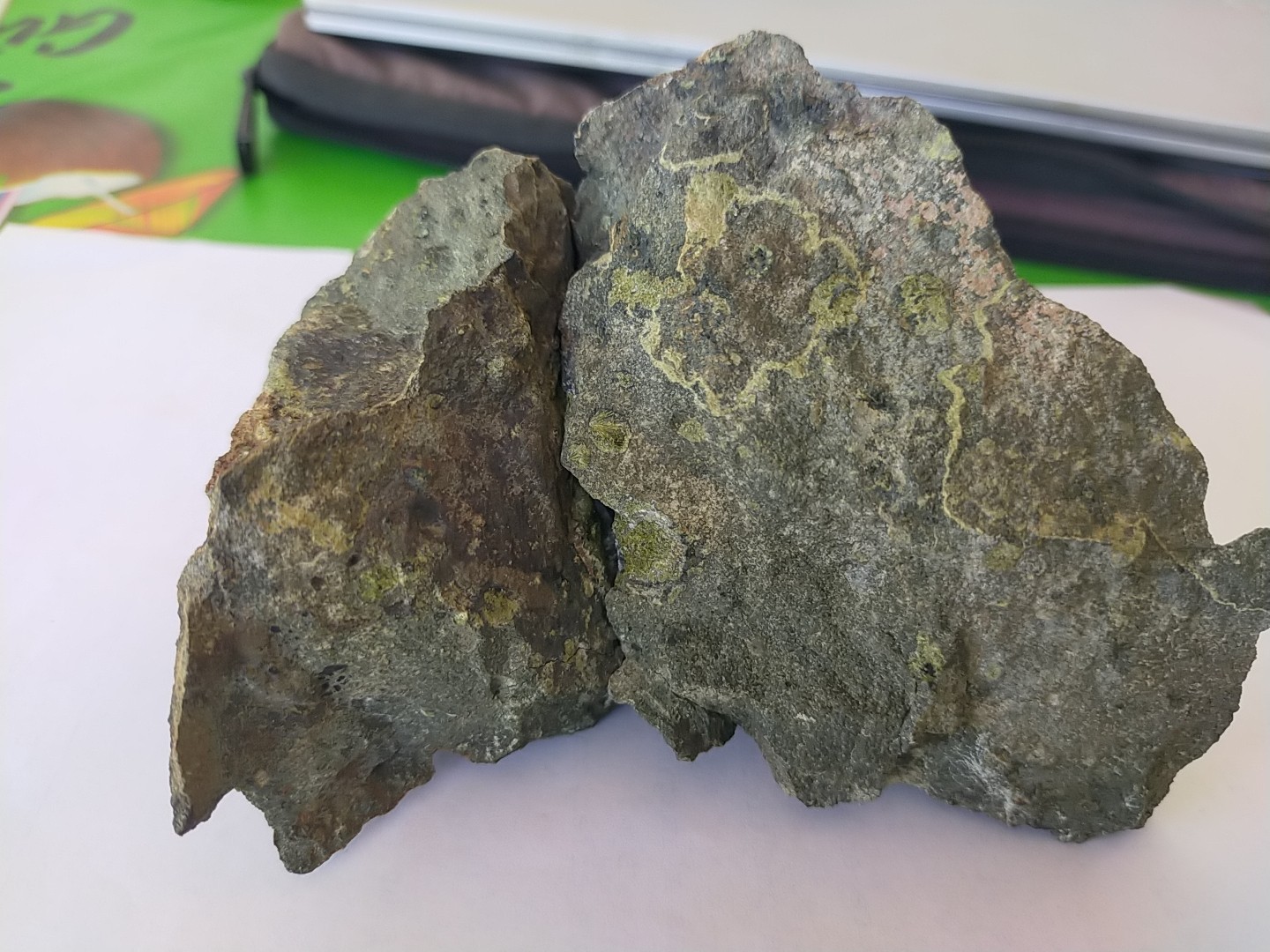

Bob74 Posté(e) 31 mars Signaler Posté(e) 31 mars 2 morceaux du même endroit ,il y a de l'épidote dans de nombreux endroit sur l’île , mais jamais de gros cristaux . Citer

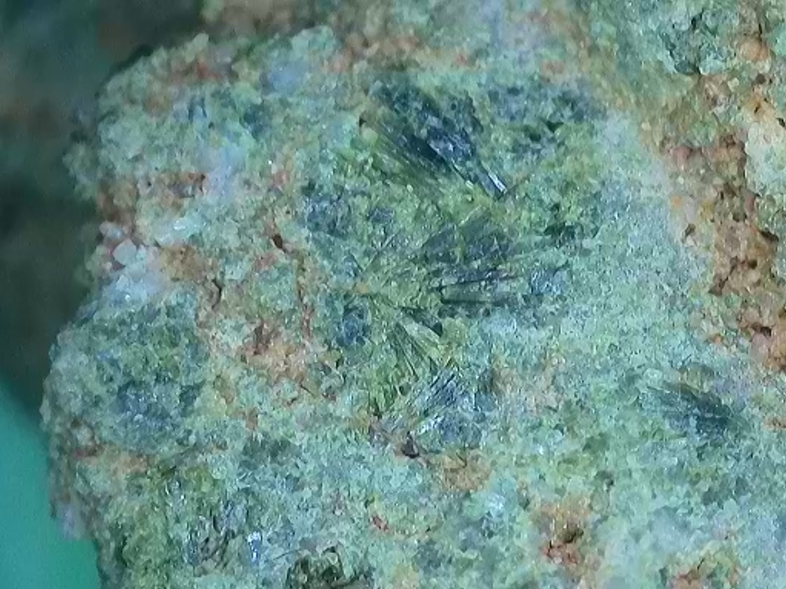

icarealcyon Posté(e) 2 avril Signaler Posté(e) 2 avril Ici, ne se rapprocherait-t-on pas de la clinozoïzite, avec cet aspect aciculaire ? Citer
greg la veine Posté(e) 2 avril Signaler Posté(e) 2 avril Il me semble surtout que la différence clino et épidote ne peut se faire qu'en laboratoire et pas sur un aspect visible extérieur. greg la veine Citer
Orlean Posté(e) 2 avril Signaler Posté(e) 2 avril effectivement, impossible de faire la différence à l'oeil nu, il y avait un article dans le Règne Minéral qui l'expliquait, analyse à l'appui Citer
