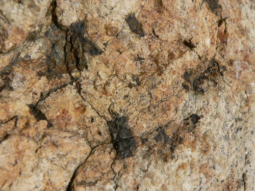

Géomorpho Posté(e) 14 janvier 2010 Signaler Posté(e) 14 janvier 2010 Dacite ? Non, taux SiO2 trop faible pour être une dacite... Citer
Kayou Posté(e) 14 janvier 2010 Signaler Posté(e) 14 janvier 2010 Pas dacite Voir dans l'Est pour le secteur. Citer
Gurdil Posté(e) 14 janvier 2010 Signaler Posté(e) 14 janvier 2010 Basalte à fayalite ? Edit: avais pô vu les derniers com'... Ouralite à olivine alors ? Quoique pour la teneur en silice... pas top Citer

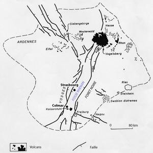

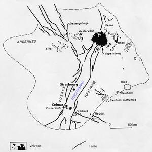

Kayou Posté(e) 14 janvier 2010 Signaler Posté(e) 14 janvier 2010 Basalte oui, mais un peu spécial Volcan (complexe volcanique) du Miocène, connu pour ses carbonatites, sur un graben... Pas Italie... dans notre Est , limite du territoire Citer
EricT Posté(e) 14 janvier 2010 Signaler Posté(e) 14 janvier 2010 Kaiserstuhl - mais j'ai pas le p'tit nom de la roche (vais voir si GOGOLE est toujours mon ami) Citer
Kayou Posté(e) 14 janvier 2010 Signaler Posté(e) 14 janvier 2010 Voui ! http://www3.ac-nancy-metz.fr/base-geol/fiche.php?dossier=052&p=3descrip http://planet-terre.ens-lyon.fr/planetterre/XML/db/planetterre/metadata/LOM-carbonatites-Kaiserstuhl.xml A+ Citer
Kayou Posté(e) 14 janvier 2010 Signaler Posté(e) 14 janvier 2010 Type taupe ! Limburgite, du limberg / Kaiserstuhl, près du barrage de Marckolsheim... Bravo et A+, là un autre devoir m'appelle ...pour quelques instants. La limburgite est caractéristique du Kaiserstuhl (son nom lui vient de Limberg) : C'est une roche de couleur noire à brun-rouge, à texture microlitique. A l'œil nu : les grands phénocristaux noirs bien nets d'augite (pyroxène) la caractérisent ; l'olivine souvent altérée a une couleur jaune à rouge brun. La pâte est faite d'un verre noir et de microlites d'augite, olivine et magnétite. La composition chimique du verre révèle des plagioclases calciques et de la néphéline (feldspathoïde) normatifs. La roche comporte des cavités arrondies remplis de minéraux blancs secondaires : calcite, aragonite et zéolites. L'altération en hématite notamment est responsable de la couleur brun-rouge de la roche. La limburgite est donc une basanite, variété de basalte à feldspathoïdes. Teneur en silice : 41% ; teneurs en alcalis : 4,5%. Citer
EricT Posté(e) 14 janvier 2010 Signaler Posté(e) 14 janvier 2010 Kaiserstuhl - mais j'ai pas le p'tit nom de la roche (vais voir si GOGOLE est toujours mon ami) ...euh pas l'temps, Geomorpho a déjà la solution !! Ceci dit, du coup, m'intéresse bien ce "p'tit" volcan, je vais donc potasser un peu...Merci Mr Kayou Citer

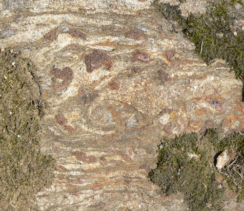

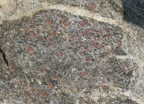

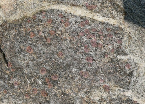

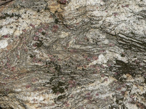

trenen23 Posté(e) 14 janvier 2010 Signaler Posté(e) 14 janvier 2010 Bon à moi la main. Roche, désolé je n'ai pas de lame mince, c'est assez hétérogène comme bébéte. Ca a un nom hyper pointu, mais on peut aussi lui donner un nom générique. Bonne chance, Serge Citer
EricT Posté(e) 14 janvier 2010 Signaler Posté(e) 14 janvier 2010 Y'a de l'éclogite à grenat là-dedans non? en tous les cas effectivement, vachement hétérogène, parce que ça sent aussi furieusement le contexte migmatitique !! Anatexie d'une éclogite avec résiduel ? Citer
Kayou Posté(e) 14 janvier 2010 Signaler Posté(e) 14 janvier 2010 Oui, on peut penser à éclogite à première vue. Citer
alchimiste Posté(e) 14 janvier 2010 Signaler Posté(e) 14 janvier 2010 migmatite a grenat et cordierite ou kinzigite sans lame mince c'est aussi bien, ca permet a plus d'amateurs comme moi de participer Citer
1frangin Posté(e) 14 janvier 2010 Signaler Posté(e) 14 janvier 2010 éclogite : pô mon avis ....mais bon en roche je suis nul !!! (juste éclogite on des carrières entières par ici un peu au sud!!) Citer

Papyfred Posté(e) 14 janvier 2010 Signaler Posté(e) 14 janvier 2010 Kinzigite ? pourquoi pas (je dis ça pour la composition, parce que bien que je connaisse son existence, sa compositions, sa description, etc. je n'en ai jamais vu…) Il y a deux des photos où ça fait furieusement gneissique… À+ Citer
