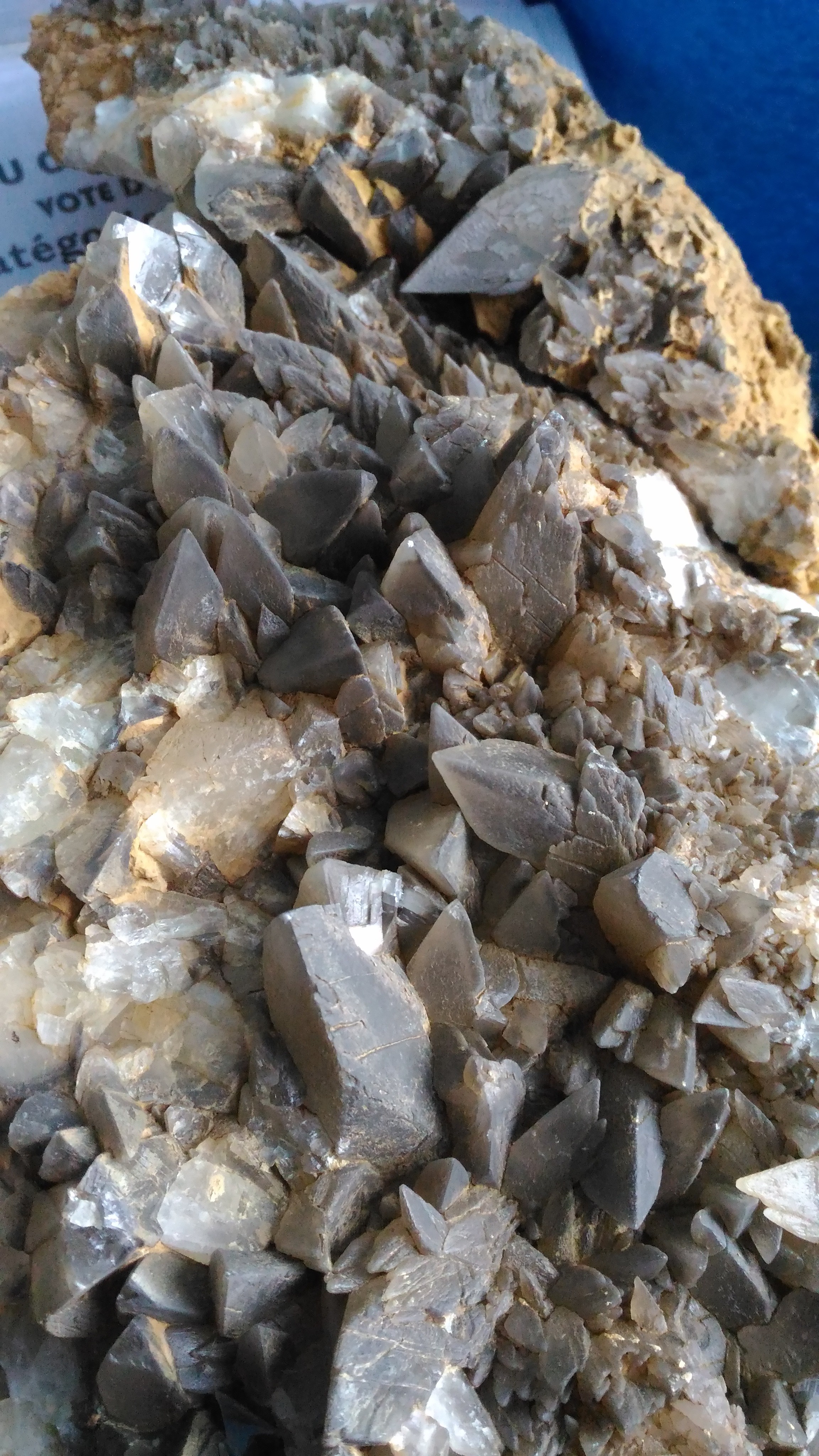

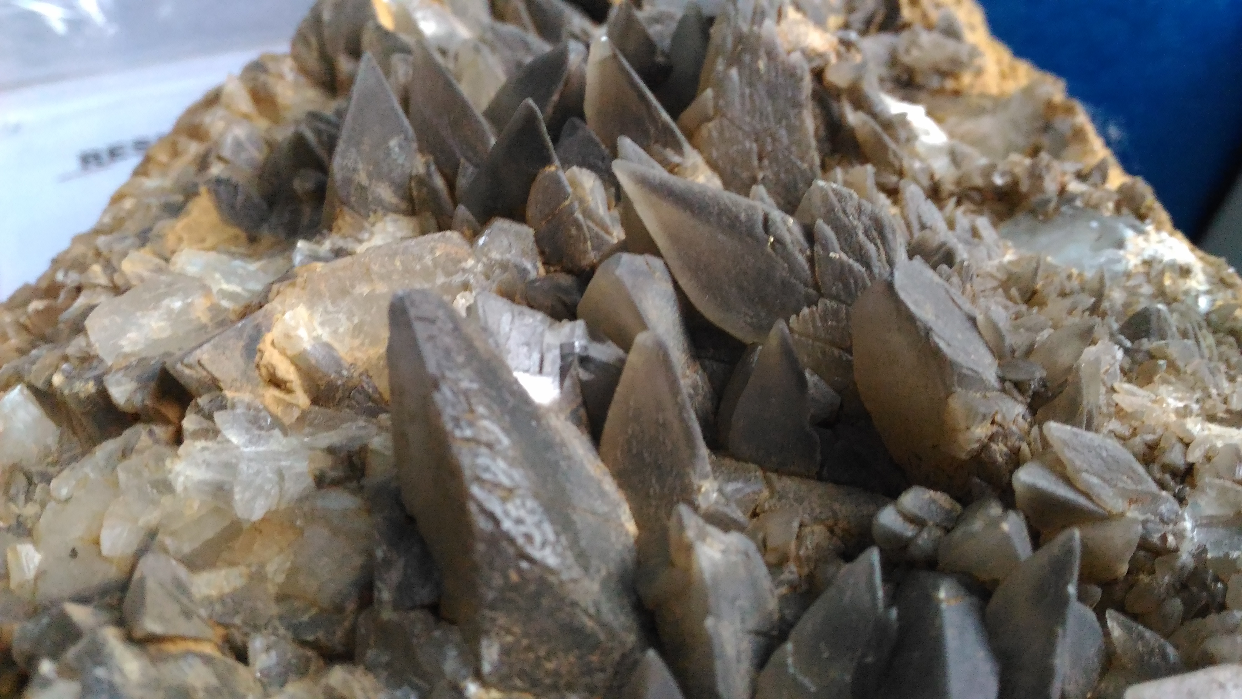

Encore une petite question sur une pièce que j'ai depuis un bout de temps. Voilà une plaque calcite dont les plus gros cristaux font 3 à 4cm que j'ai trouvé il y a 3 ans dans les Corbières.
Après avoir laver à l'eau et au savon et avoir essayer sur un plus petit échantillon un lavage à l'acide chlorhydrique dilué à 5%, le résultats reste inchangé,
Ma question est de savoir si vous pensez qu'il est possible d'enlever ce qui me semble être de la pollution sur la calcite ?(petite faille ouverte à l'air sur le bord d'une route)  Ou si c'est trop incrusté pour être enlevé (sur certains cristaux le gris semble à etre à l'intérieur et sur certains plutôt en extérieur.
Merci de votre aide

Le 23 avril 2016 à 19:07, Shatterproof a dit :
Merci de votre aide
Tu peux toujours faire un traitement selon la méthode au dithionite mais cela ne changera pas la couleur grise de tes calcites. Cela élimirera les traces ocres-brunâtres .
:sourire:

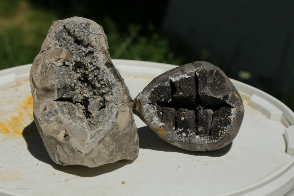

Bonjour à tous !
J'ai un petit problème avec le nettoyage de septarias.
Certains spécimens sont ouvert par l'érosion ou les chocs, ce qui fait qu'il peu y avoir de l'argile.
J'ai donc utilisé de l'HMPS pour enlever l'argile, mais le problème c'est que la septaria perd ça couleur "noir".
Quelqu'un a une idée, un conseil, pour récupérer la teinte noir, ou éviter de faire partir la couleur ?
En dessous un exemple du résulat :
A gauche une septaria passé à l'HMPS, à droite une septaria "normal" (hermétique)
Avant que tu ne la découvres, ta Spetaria, son "noir" était déjà parti.
C'est n'est pas le HMPS qui l'a fait fuir, mais l'ouverture précoce de la Septaria qui a abimé la fine couche de Calcite qui enduit l'ensemble de la cavité. Quand la Calcite est fraîche, tu vois directement au travers en quelque sorte, et quand la Calcite a été exposée aux éléments extérieurs (fluides acides, changements de température...) elle se ternit et donne cet aspect grisâtre.
Elles viennent d'autour de Condorcet les 2 ?
JeF
Merci José pour cette réponse bien précise :)
Je ne m'étais pas douté de ça, c'est dommage ! surtout que j'en ai encore quelques une pas nettoyées et qui aurait été vraiment belles si elles n'avaient pas été ouverte naturellement. Enfin c'est le jeu.
Pour ce qui est de leurs provenance, elles viennent toutes les 2 de Barsac, je n'ai pas encore eut l'occasion de prospecter sur Condorcet.
Faudrait que je poste quelques photo sur le forum ^^

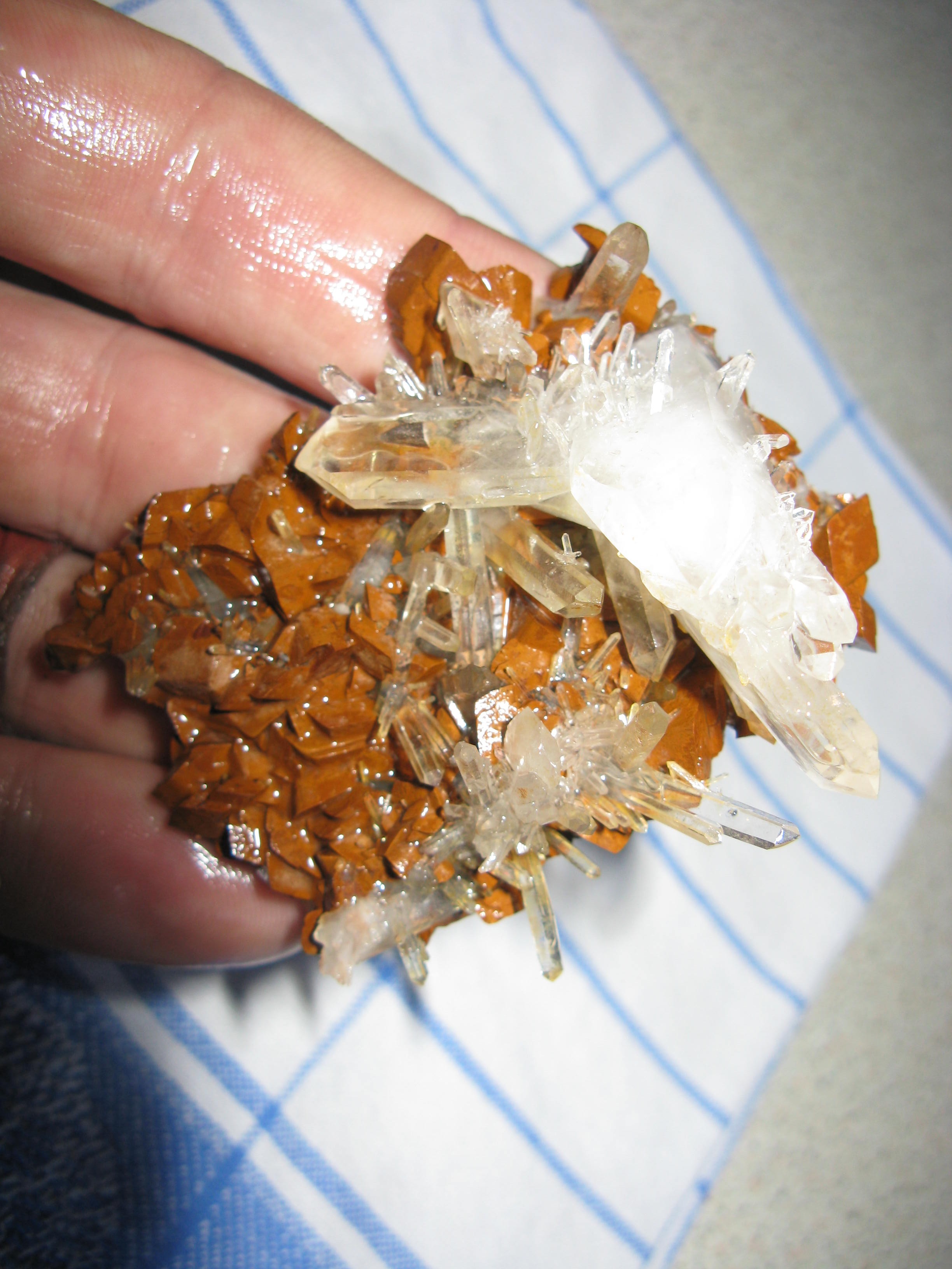

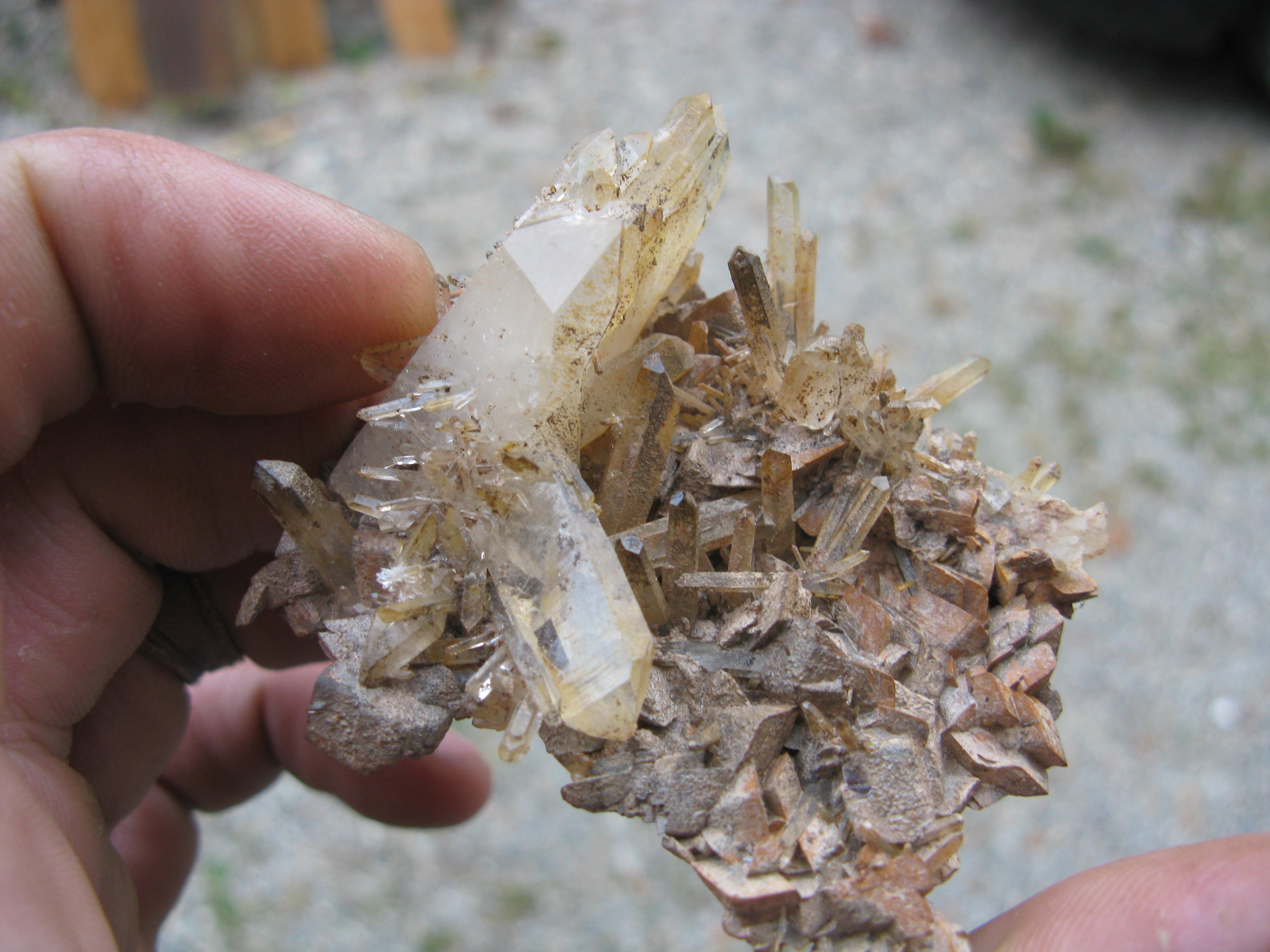

Bonjour à tous,
en photo il y a deux spécimens de quartz et sidérite avant et après nettoyage.
Elles font parties d'un lot récolté cet été dont toutes les pièces ont été nettoyées avec la même méthode :
- rinçage à l'eau claire et brossage doux
- nettoyage au dithionite (merci Mr Gol) pendant 12 heures avec une dose divisée par trois
- trempage à l'eau pendant deux jours
- séchage à l'air libre
Deux semaines plus tard environ :

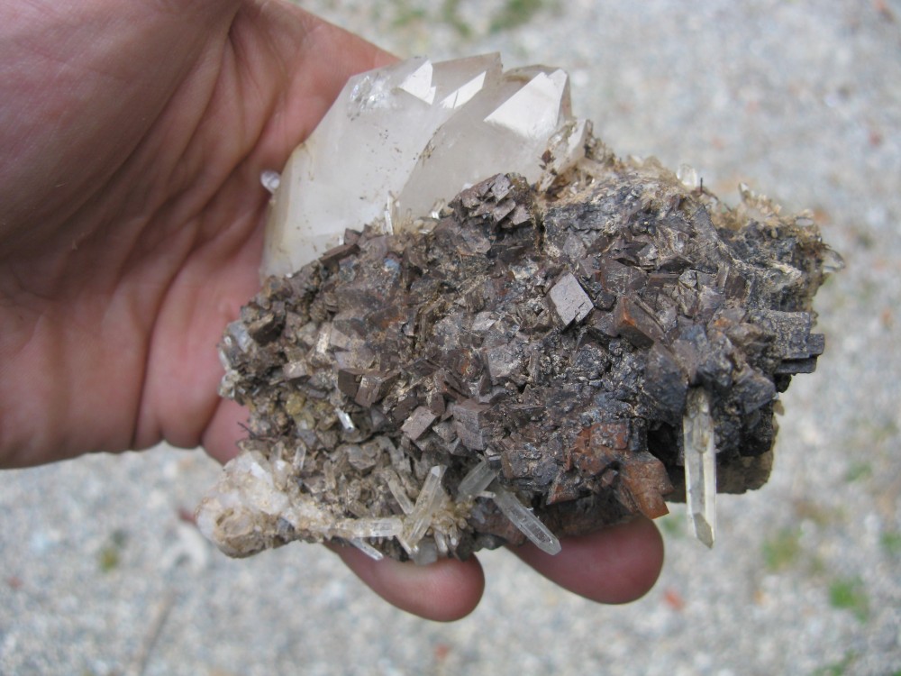

Le quartz est assez propre, mais la sidérite qui avait une couleur plutôt brune foncée est passée à marron clair et sa texture semble plus "fragile?" "Friable?" "poreuse?"
Lorsque je passe le doigt dessus, il y a un dépot de cette sidérite, comme de la rouille.
Inquiet de voir mes pièces se détériorer et finir en miettes, je les ai toutes trempées dans une solution de bicarbonate de sodium pour neutraliser l'action décapante du dithio (elles baignent depuis ce soir)
Ma question : peut on stabiliser la sidérite lorsqu'elle est altérée? si oui comment?
Merci d'avance pour vos conseils
cdlt
mick

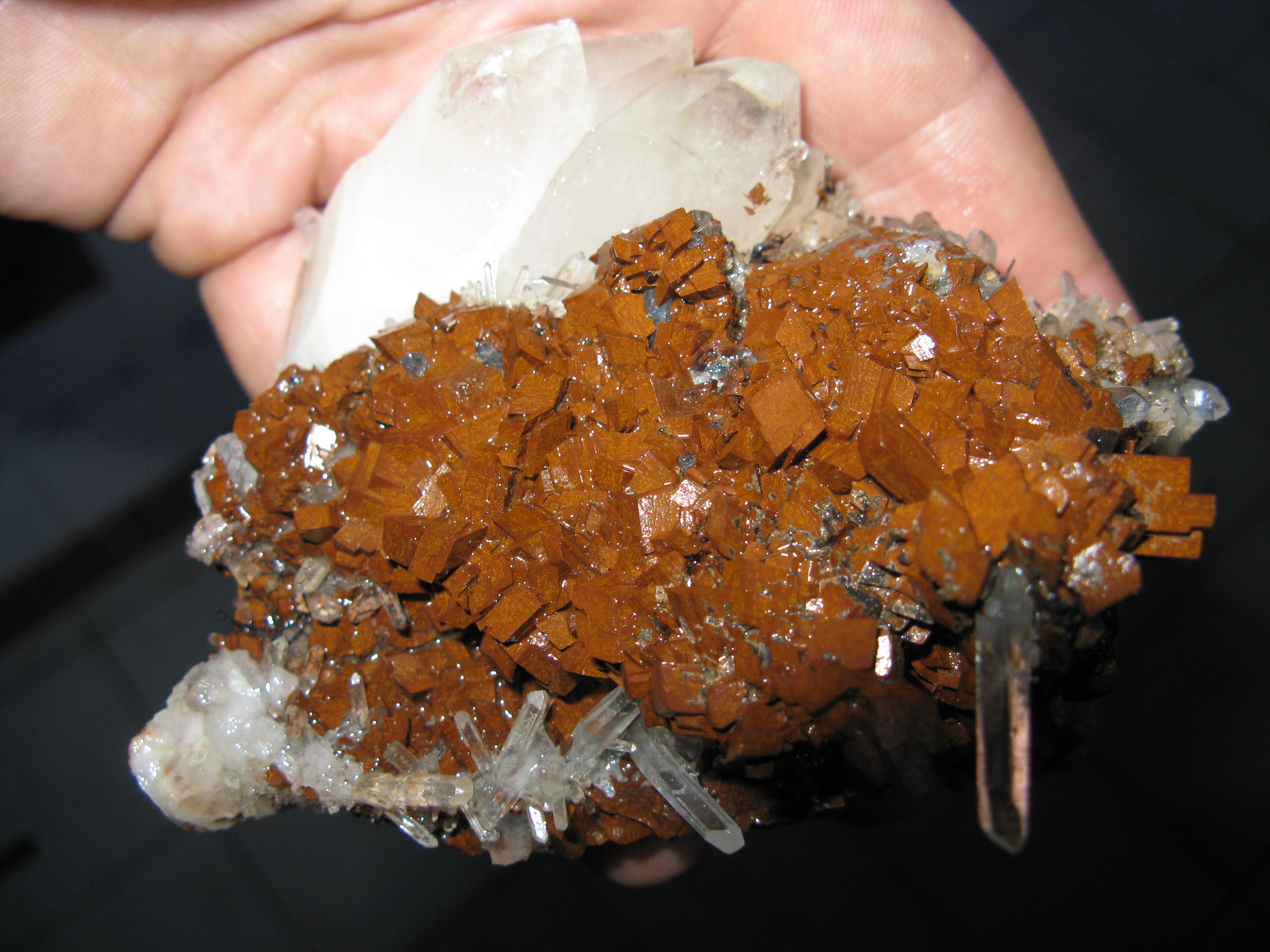

Bonjour mickaillou,
Ce sont des pièces de sidérite et Quartz typiques de la région d'Allevard perso je les laisse une demi journée (le matin) dans la solution dithio et dans la foulée après avoir examiné les pièces, je les transfère dans une cuvette d'eau du robinet l'après-midi.
Pour terminer, séchage.
Effectivement, si l'on veut que les Quartz soient limpides, la Sidérite prend une teinte claire mais pour sa texture qui te semble plus fragile, plus friable, voir poreuse? je pense que le temps passé dans la solution a été trop long à mon avis et le dosage que tu as fait y ait aussi probablement pour quelque chose, trop concentré?
Pour tes deux Quartz, il faut environ deux litres d'eau avec l'apport des produits en rapport du nombre de litres.
jojo38
Bonjour José,
merci
en fait pour la solution au dithio, j'ai préparé un litre de solution avec les sachets prédosés,
puis j'ai réparti ce litre de solution dans trois bacs auxquels j'ai ajouté de l'eau. Donc la solution me semblait plutot bien diluée et le trempage à duré une nuit.
Je pense que mon erreur vient du fait de n'avoir pas stabilisé dans la foulée au bicarbonate.
Est-ce que la détérioration de la sidérite va aller crescendo, ou le phénomène n'altère que la surface des cristaux?
A vrai dire je me mordrai une c.....e si je bousille mes cailloux pour une erreur de manipulation.
En principe, il n'y a pas lieu de stabiliser, il y a une solution tampon a faire au départ et ensuite on y ajoute le dithio.
Tu as dû laissé trop longtemps les cailloux dans le bain, les pièces hors du bain, il n'y a rien à craindre de plus, c'est une altération en surface sur la Sidérite, un lavage à l'eau savonneuse avec un pinceau et séchage, c'est suffisant.
