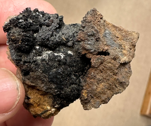

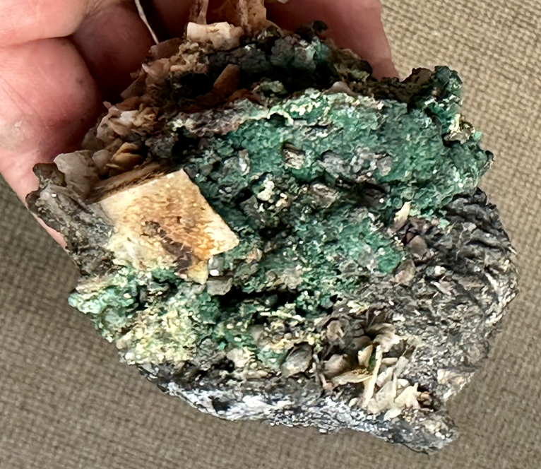

Masse de Barytine et Bournonite altérée, encroûtée de Malachite et de Cérusite ; Goethite [90mm]
Mine de Caune des Causses, Aude
Anc. coll. P.F.

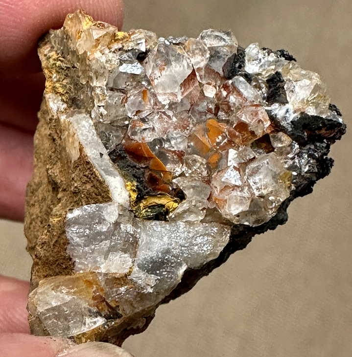

Il y a 20 heures, otto lidenbrock a dit :

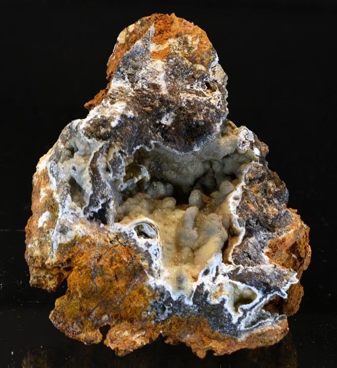

Cacoxénite en incrustation dans une géode du Quartz avec Goethite [45mm]
Anc. coll. P.F.

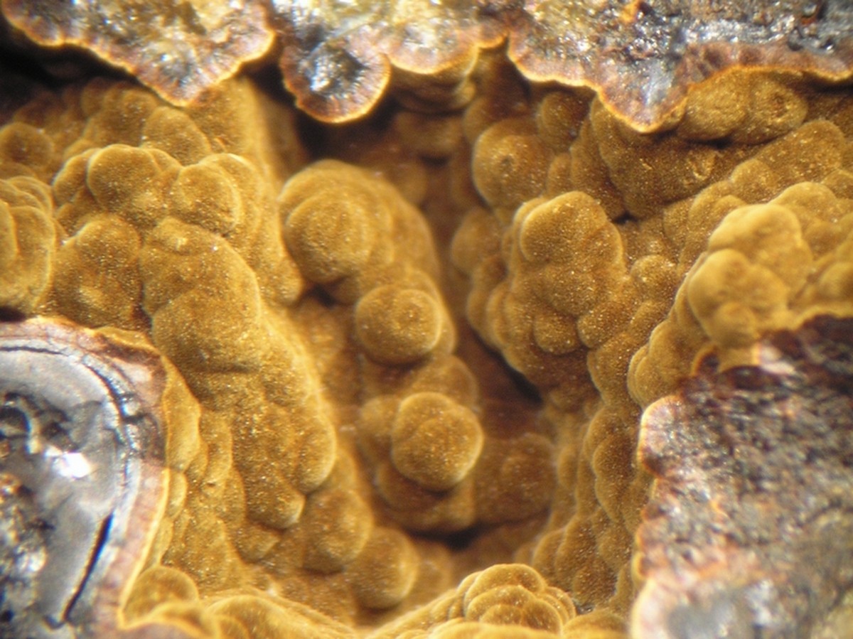

Bonjour Otto,
Cacoxénite de la Caune des Causses c'est sérieux ? Certes on ne peut pas tout connaître mais en 45 ans jamais entendu parler d'un phosphate là-bas (hors rare pyromorphite plus proche de mimétite que du pôle pur!). Qui est (était?) P.F ? Un amateur des années 70, époque où le genre d'échantillons postés était activement recherché à cet endroit ? Si c'est le cas je reste dubitatif car les identifications d'alors, basées souvent sur l'aspect visuel et sur peu de références accessibles, étaient parfois erronées. Et dans les minéraux jaunes d'aspect duveteux on parlait plus de goethite (voir photo jointe) ou d'oxyplumboroméite (bindheimite) que de cacoxénite  Une confirmation de l'identification serait source d'étonnement pour moi et une bonne surprise ! Quant à la localisation, Maisons semble douteux plutôt Palairac!
Il y avait aussi la possibilité de massicot (pas officiellement analysé mais très probable) . Après agrandissement de la photo d'Otto, je vote pour oxyplumboroméite! (ex bindheimite, jaune à verte sur le site)

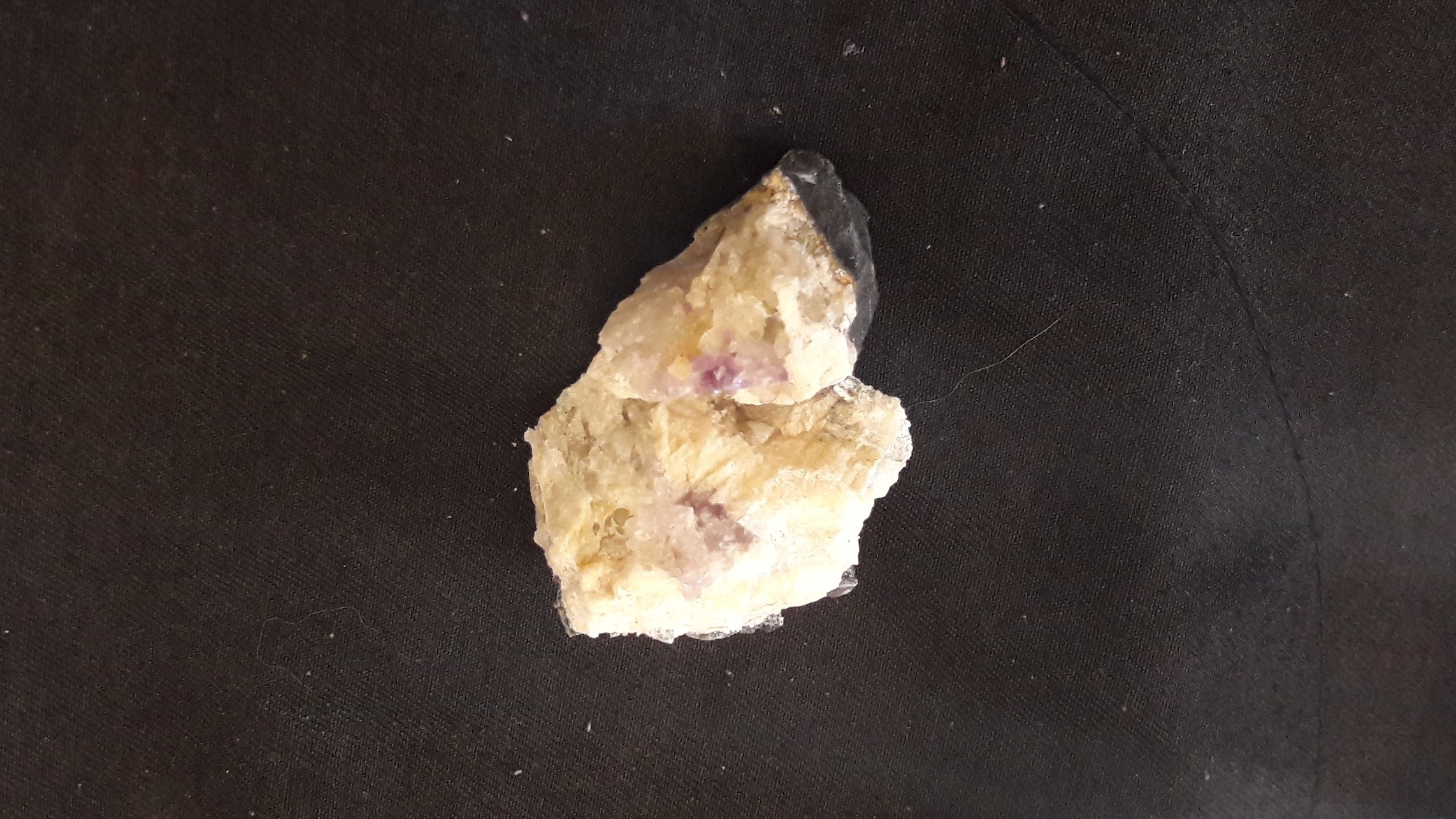

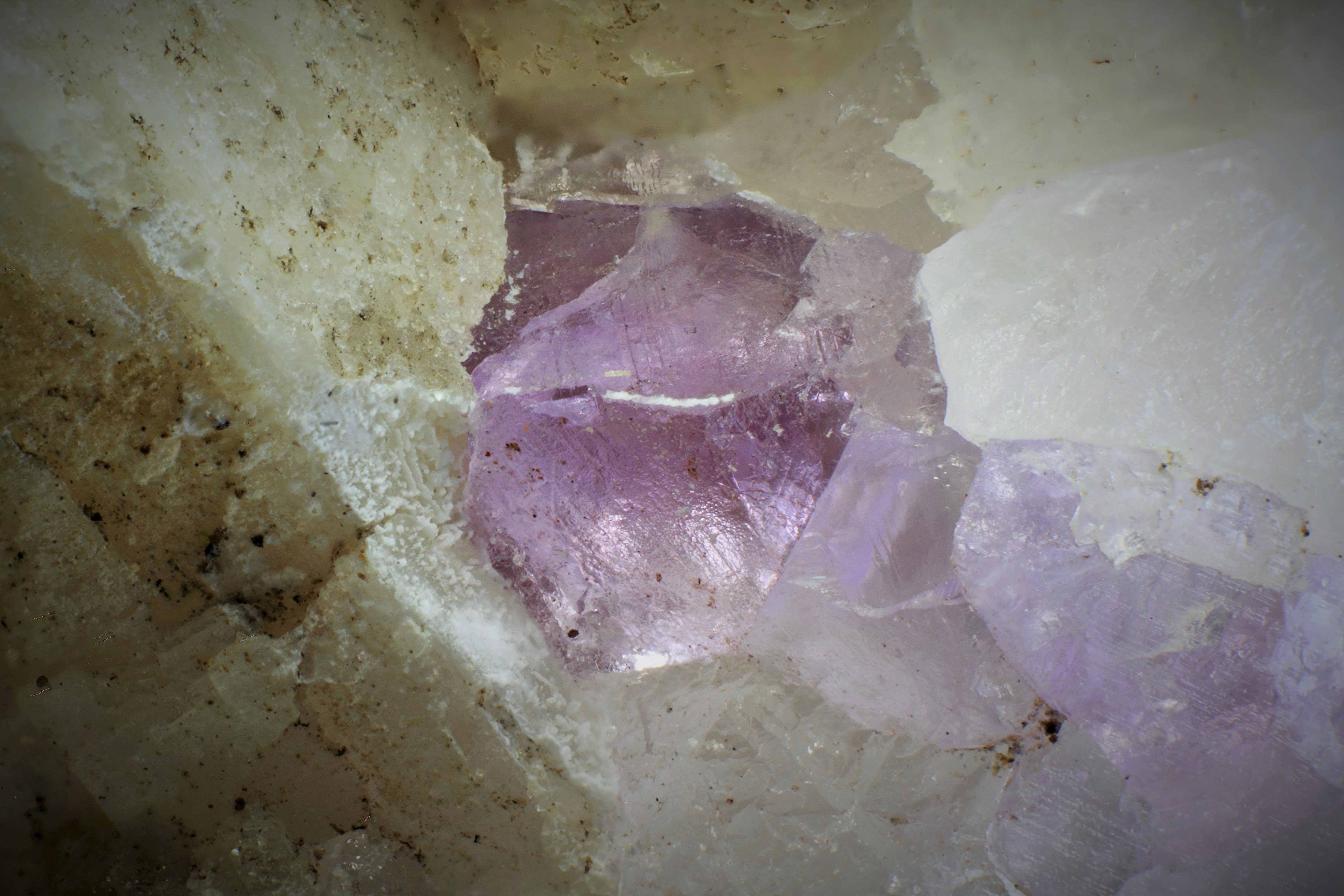

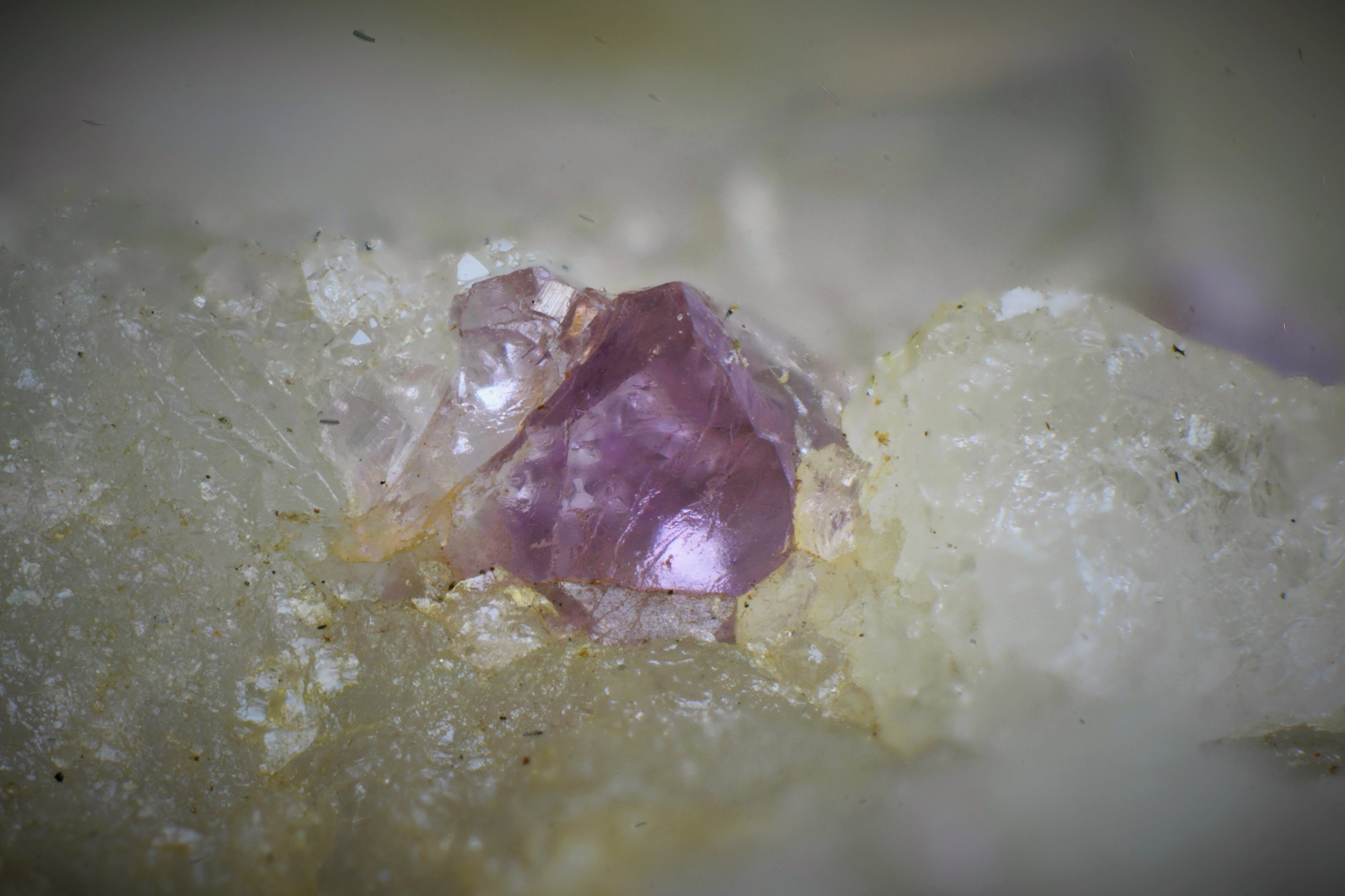

Je vous propose une curiosité qui n'est pas esthétique mais comme je n'en avais jamais vu pour cette provenance, voici de la fluorine du Tourmalet dans les Hautes Pyrénées. La couleur va de l'incolore au violacé plus ou moins soutenu.
il y a 1 minute, me262 a dit :
Jolie couleur... Certitude ? Pour la fluo.
Il y a 1 heure, me262 a dit :
  Salut  Laurent
la fluo signalée dans les années 70 par un octaèdre centimétrique   dans le secteur Tourmalet , règulièrement citée  sans jamais en voir .
C 'est fait , elle existe donc bien. d 'autant que j 'y étais (je me suis pas occupé des miennes ). belle sortie avec cette agréable surprise fluorée.
Il y a 21 heures, me262 a dit :
Il y en a aussi mais pas au même endroit.
Oui j'sais bien, et je pense savoir de quel endroit concernant la fluo (😜).
En tout elles sont toutes belles ces axinites. (j'en ai des bien jolies finalement, après dissolution de la calcite à l'hcl) , mais pas encore eu le temps de tout nettoyer.
Il y a 20 heures, maurice a dit :
Ah b faut nous faire voir ça ! 😉

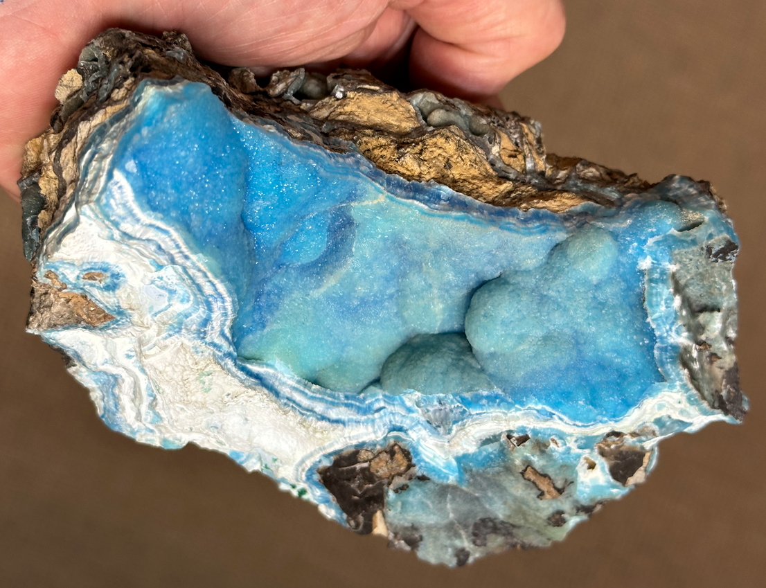

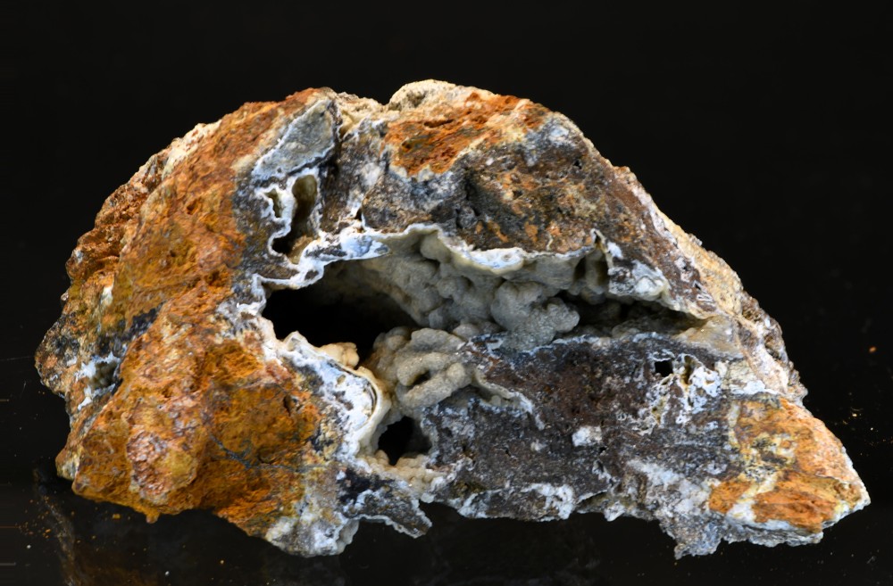

Passage à Laquorre il y a une douzaine de jours.
Un beau bloc (près de 20 cm) entièrement géodique avec des concrétions d'hémimorphite liserée d'hydrozincite (fluorescence bleue caractéristique aux UV courts).
J'ai trimmé le bloc en 2 morceaux, mais en fait c'est creux de partout.
