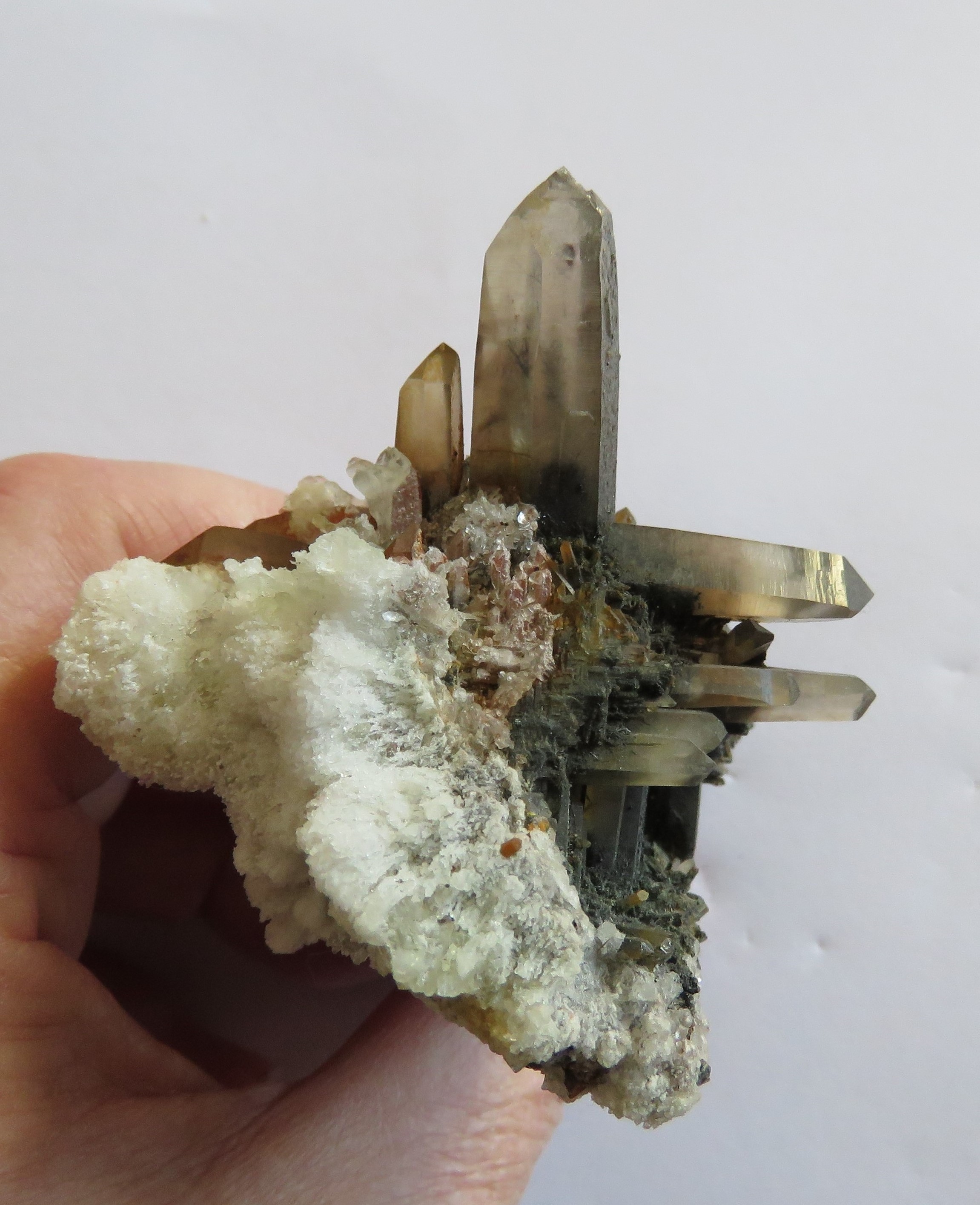

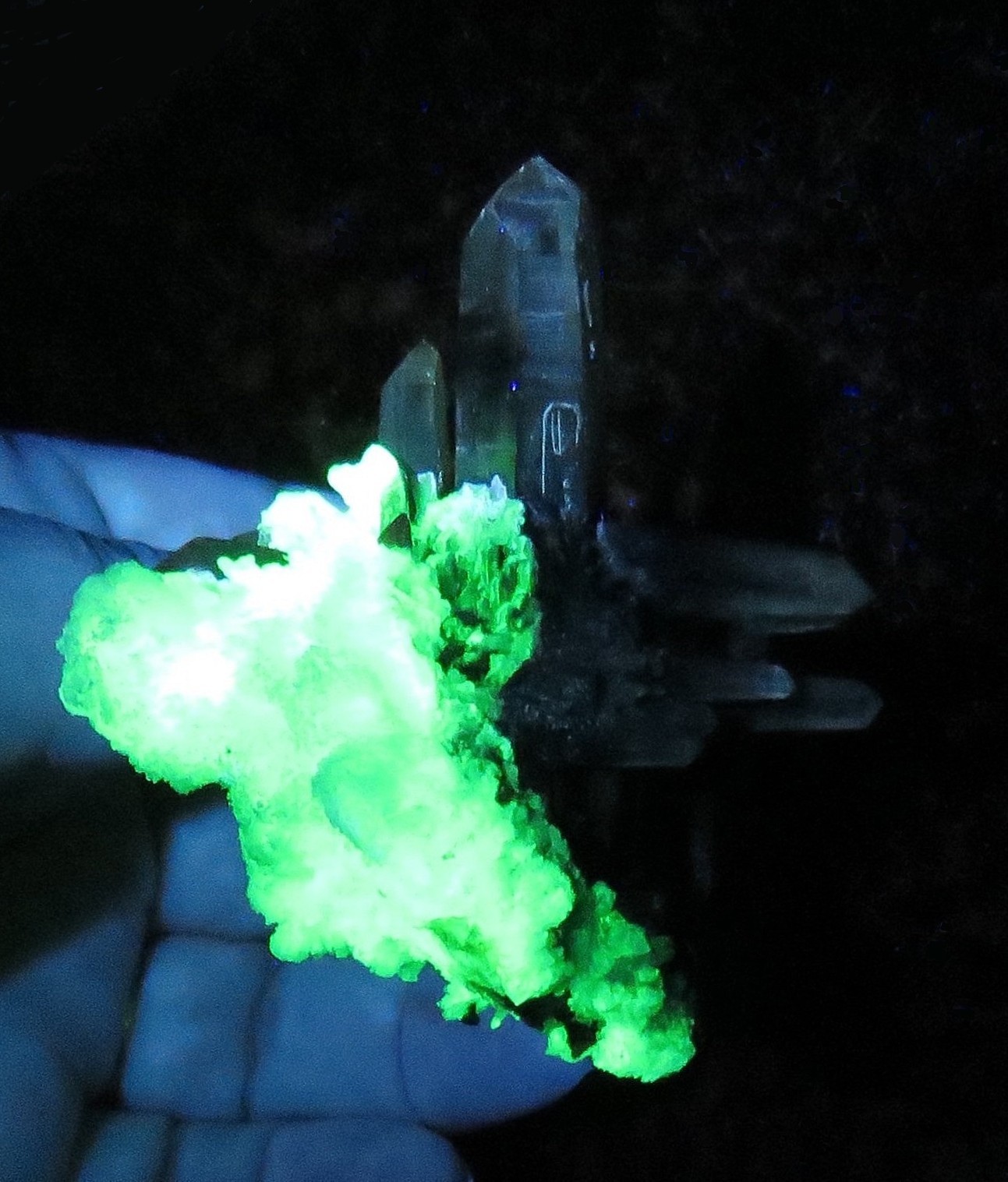

De l'opale hyalite en mousse sur un échantillon de pegmatite du mont Hohenstein, Erongo, Namibie. Cette pièce vient de la "Diesel Pocket", qui est restée célèbre pour ses quartz fumés en épitaxie sur orthose, particulièrement bien développés, et la hyalite hautement fluorescente en enduits. Cette hyalite contient des ions uranyle. Elle réagit aussi fort qu'une autunite aux UV longs, d'où la saturation des capteurs numériques. Sur certains spécimens la fluorescence est déjà perceptible en lumière visible.

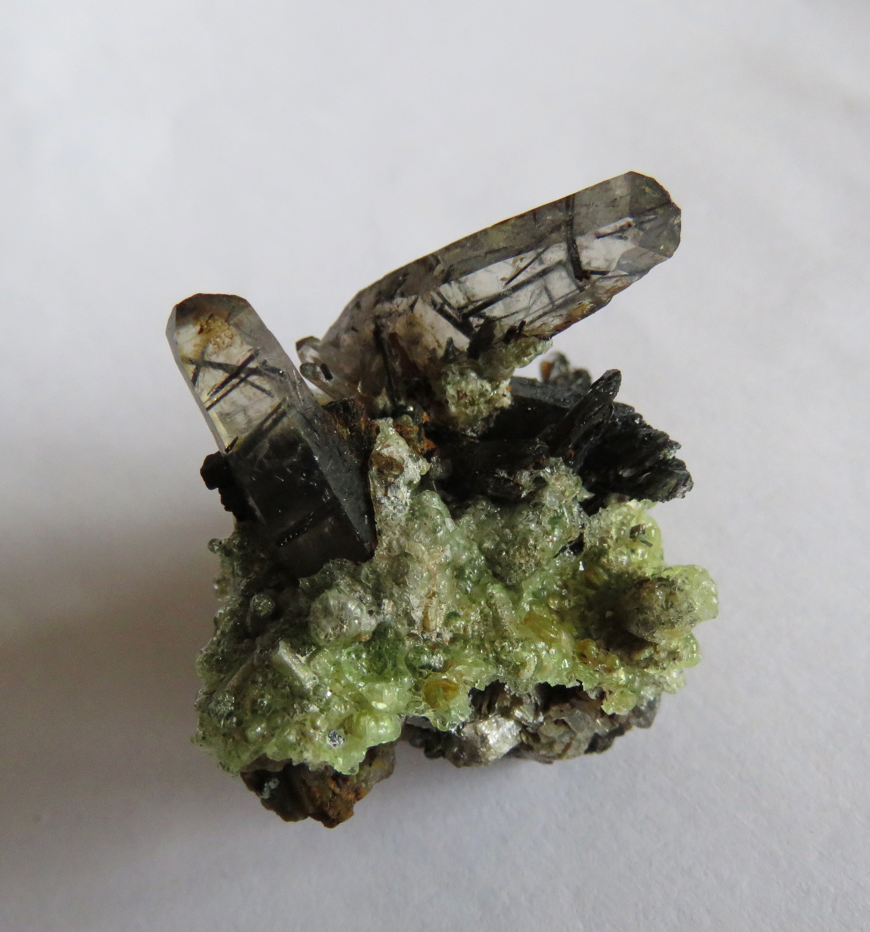

Comme celui-ci, avec tourmaline noire:

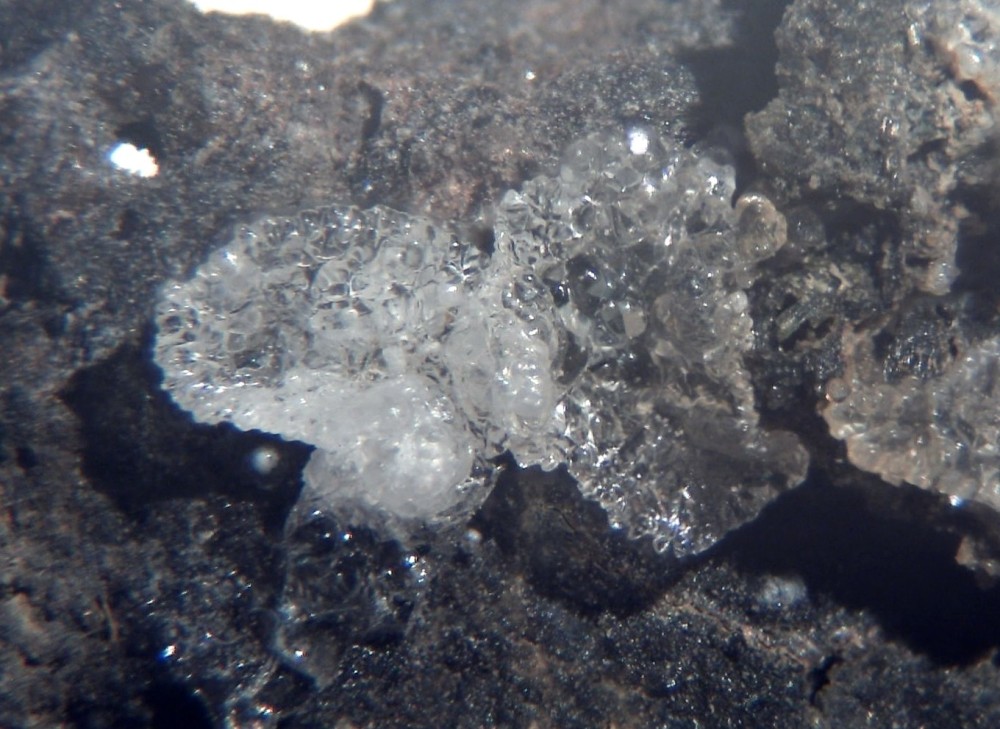

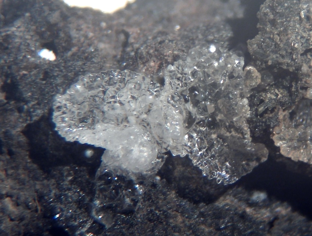

Mes échantillons de Hyalite, taille réelle environ 4cm.

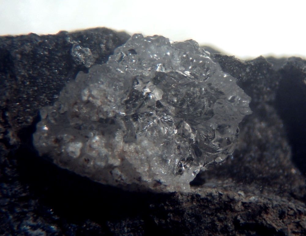

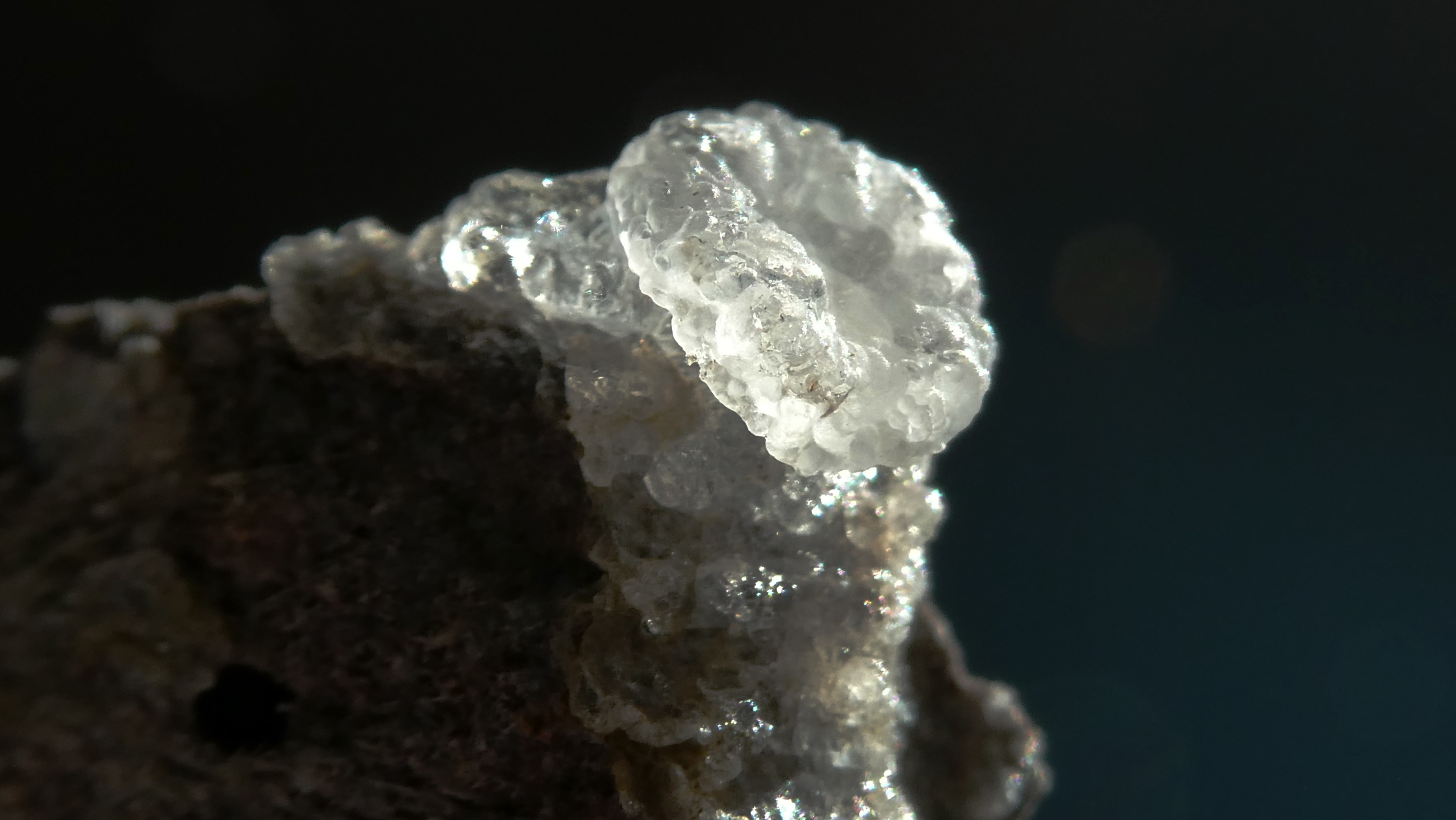

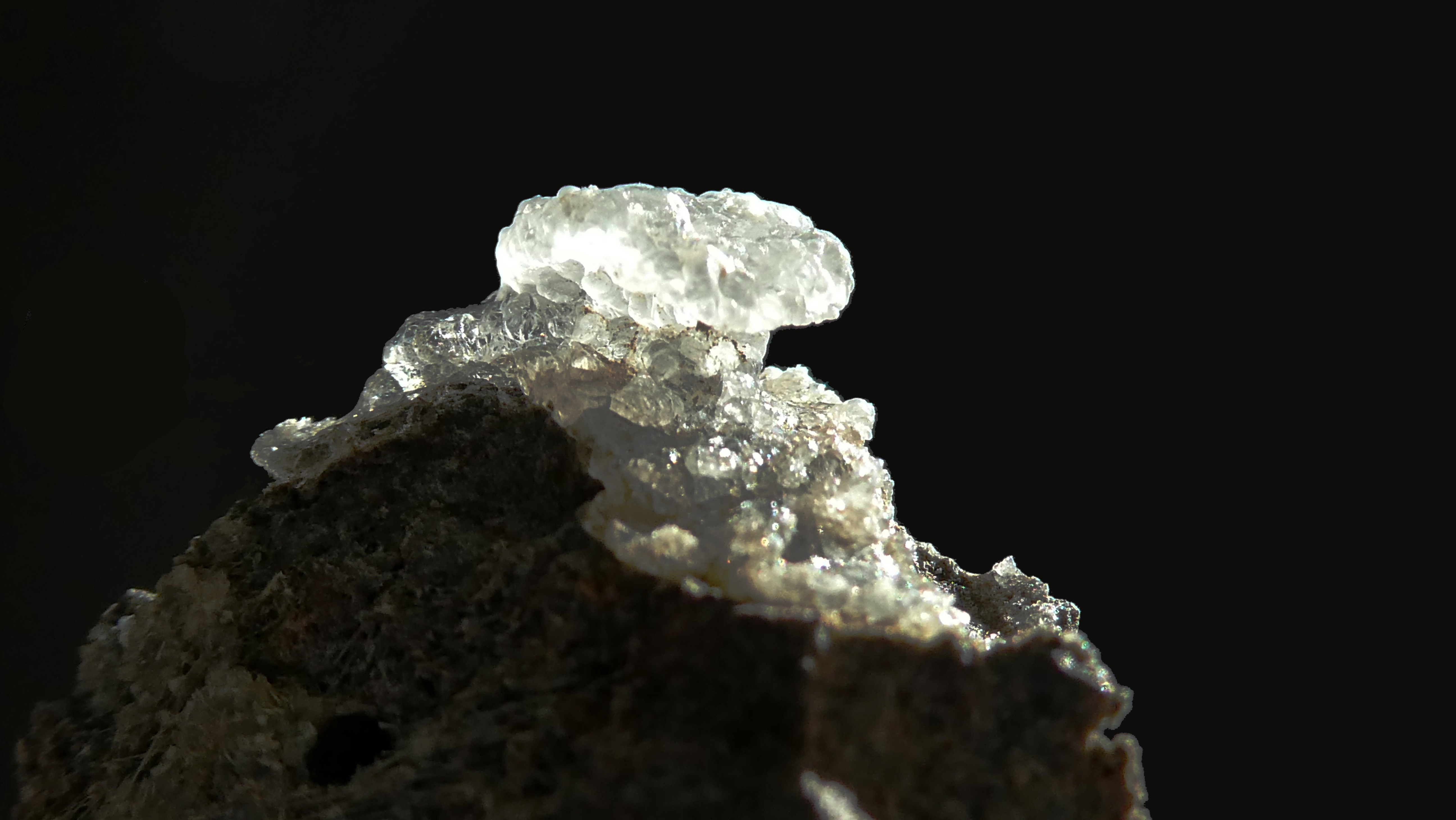

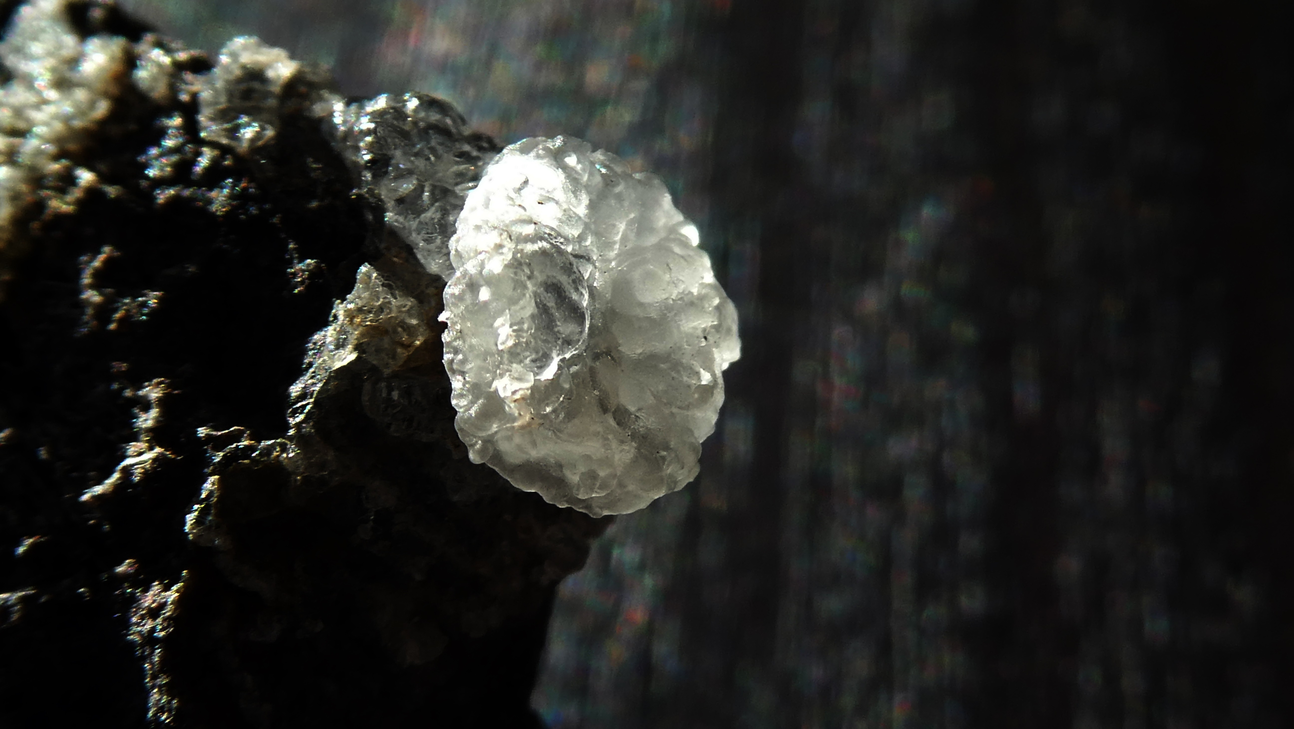

Dans une cavité à opale hyalite de Caux (34), ces aiguilles d'apatite (?) sur le fond de la vacuole.
J'avais amené cet échantillon à Narbonne pour faire voir les opales à la bino, surprise...
C'est petit (mm) et flou, mais j'ai pas mieux, désolé

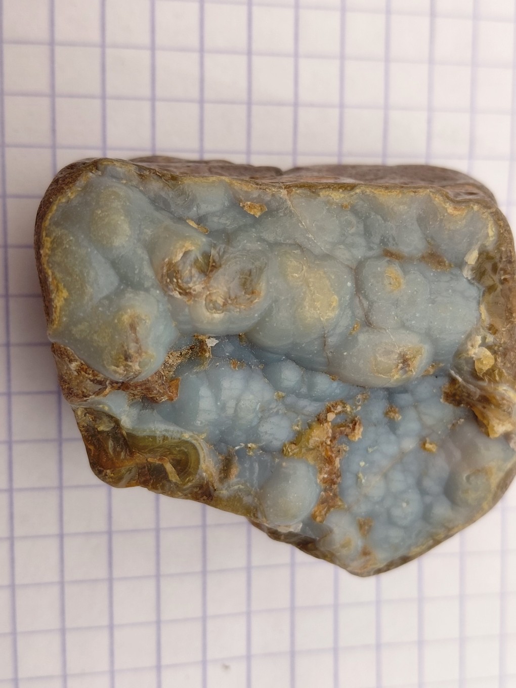

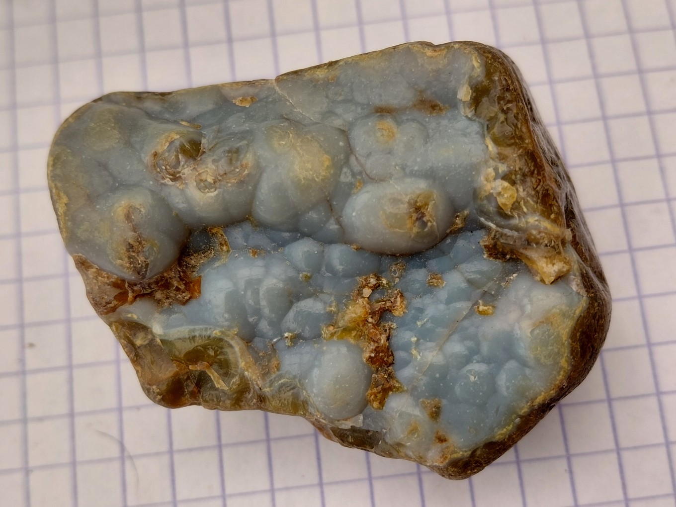

Question d'un néophyte: y a t il une façon macro de distinguer l'opale d'autres silices? J'ai une "calcédoine" dont l'aspect visuel, sème un doute (juste à mon niveau) : très vitreux et limpide, elle fait "Opale boulder" sans le spectre de couleurs néanmoins. Je crains que la subtile distinction qui existe ne soit réservée qu'aux spécialistes équipés. Si ma question est ridicule, simplement me dire "calcédoine", je me tairai.
Pas ridicule du tout, mais j'imagine qu'à défaut de bien connaitre le gisement, au moins une forme d'analyse est nécessaire.
Peut-être entre deux polariseurs croisés, sur une esquille, voir si c'est isotrope ou pas.
La question n'est en effet pas idiote du tout, il n'y a pas de réponse simple en revanche.
Déjà la calcédoine est le nom de tout un tas de variété commerciales de "silices", encore plus aujourd'hui avec l'avènement de la litho et de ses appellations toutes aussi délirantes les unes que les autres.
En théorie « calcédoine » devrait être utilisé pour :
- les variétés de quartz constitués de cristaux microscopiques ou submicroscopiques (des variétés microcristallines de quartz) : agate, jaspe, chert, chrysoprase, onyx, pietersite, etc.
- des agrégats de cristaux de quartz microscopique et submicroscopique à croissance parallèle (« fibreuse »).  Des fibres longues à croissance rapide et des fibres plus courtes à croissance lente. Ca forme des habitus botryoïdaux, arrondis ou en stalactites qui montrent souvent des bandes concentriques perpendiculaires à l’orientation des fibres
- des échantillons botryoïdaux de silice mais pas de l'agate, du jaspe ou une autre sous-variété.
Et en théorie aussi « opale » ne devrait pas être utilisé pour désigner une espèce minérale car c'est un mélange variable de cristobalite, tridymite, composé de silice amorphe, etc.
L'opale est structurellement classée en trois types :
- Opale-CT (cristobalite et tridymite) ;
- Opale-C (cristobalite) ;
- Opale-A (amorphe, avec Opale-AG (Amorphous-Gel qui contient des billes de silice amorphe) et Opale-AN: (Amorphous-Network qui contient des billes de silice amorphe beaucoup plus petites et manque de couleurs).
Les mélanges opale-A / opale-CT / opale-C sont fréquents.
Pour démêler tout ça il faut généralement une analyse assez poussée permettant de définir la composition (et notamment les teneurs en eau pour l'opale) mais aussi la structure cristalline (l'opale est amorphe, pas la calcédoine) aux RX.
Ceci dit (sauf si le gisement a été très étudié et qu'il soit mentionné autre chose) je pense que "calcédoine" va très bien à ton échantillon.
A+
Il y a 22 heures, Stef4412 a dit :
Le 28/08/2026 à 07:56, phoscorite a dit :
Merci beaucoup à Stef4412 et Phoscorite pour leurs retours positifs et savants. L'échantillon trouvé sur les berges de la Loire ne peut être associé à un gisement. Je comprends qu'il n'existe pas de méthode simple accessible à un particulier pour préciser la nature de ce spécimen (et puis, l'intérêt serait modeste du fait de la non connaissance de son origine). Cependant si jamais, un labo de Géol équipé avec des Rayons X ou microscope avec polariseurs souhaite l'étudier, me le dire.
Je collectionne très modestement des calcédoines françaises et elles précédentes des différences dans le rendu "à l'oeil" de la matière, probablement du à des ratios différents des diverses formes de silice les constituant.
Le 29/08/2026 à 12:32, Christophe B a dit :
Je doute que tu trouves, d'autant que pour une caractérisation vraiment complète, il faut prendre en compte le fait que dans une concrétion comme celle que tu montres, il y a des couches superposées, et qu'il faut caractériser séparément chaque couche ; on peut avoir ainsi des formes de SiO2 de natures différentes (et plus ou moins cristallines) qui se succèdent sur le même caillou.

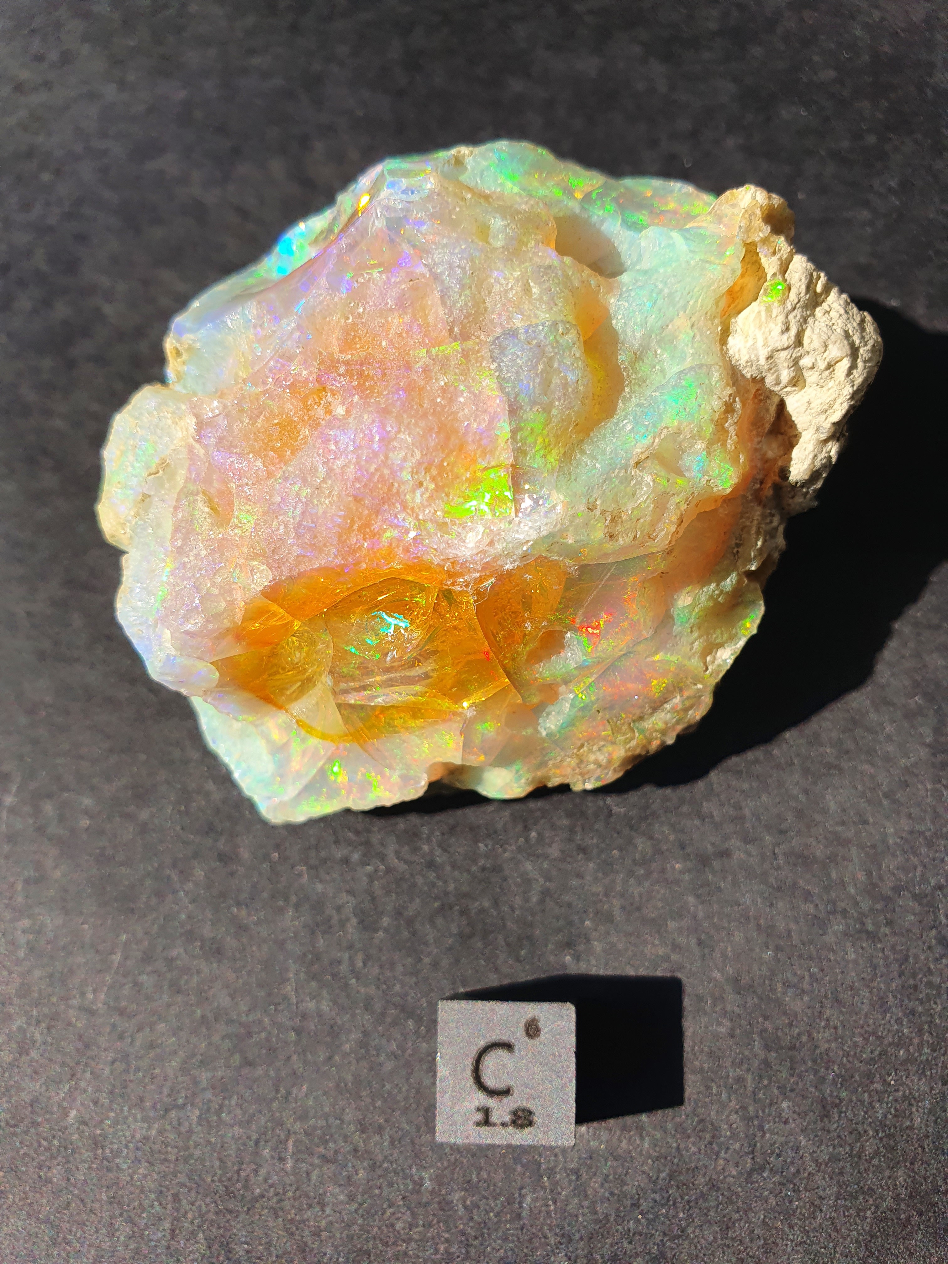

Hello
une éthiopienne (Wello) 6*5*4cm
à la base elle faisait 7/8cm très sableuse avec quelques zones opalisées, je l'ai nettoyée délicatement avec une aiguille à la binoculaire (20/30h de travail), il s'avère que c'était un gros œuf totalement opalisé, je l'ai appelé Alice 🙂
