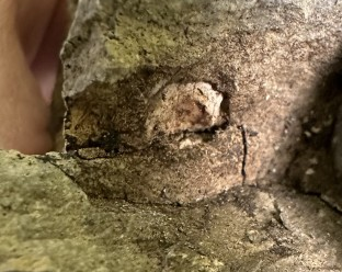

J'ai trouvé cette roche et je n'arrive pas à l'identifier
phoscorite a répondu à un sujet de neptumonite dans Demandes d' identification de minéraux
Bonjour Est-ce que vous pouvez faire quelques tests pour identifier la nature de la roche ? Dureté ? Ça raye un couteau ?, Réaction a l'acide ? Ça contient du carbonate ? -
