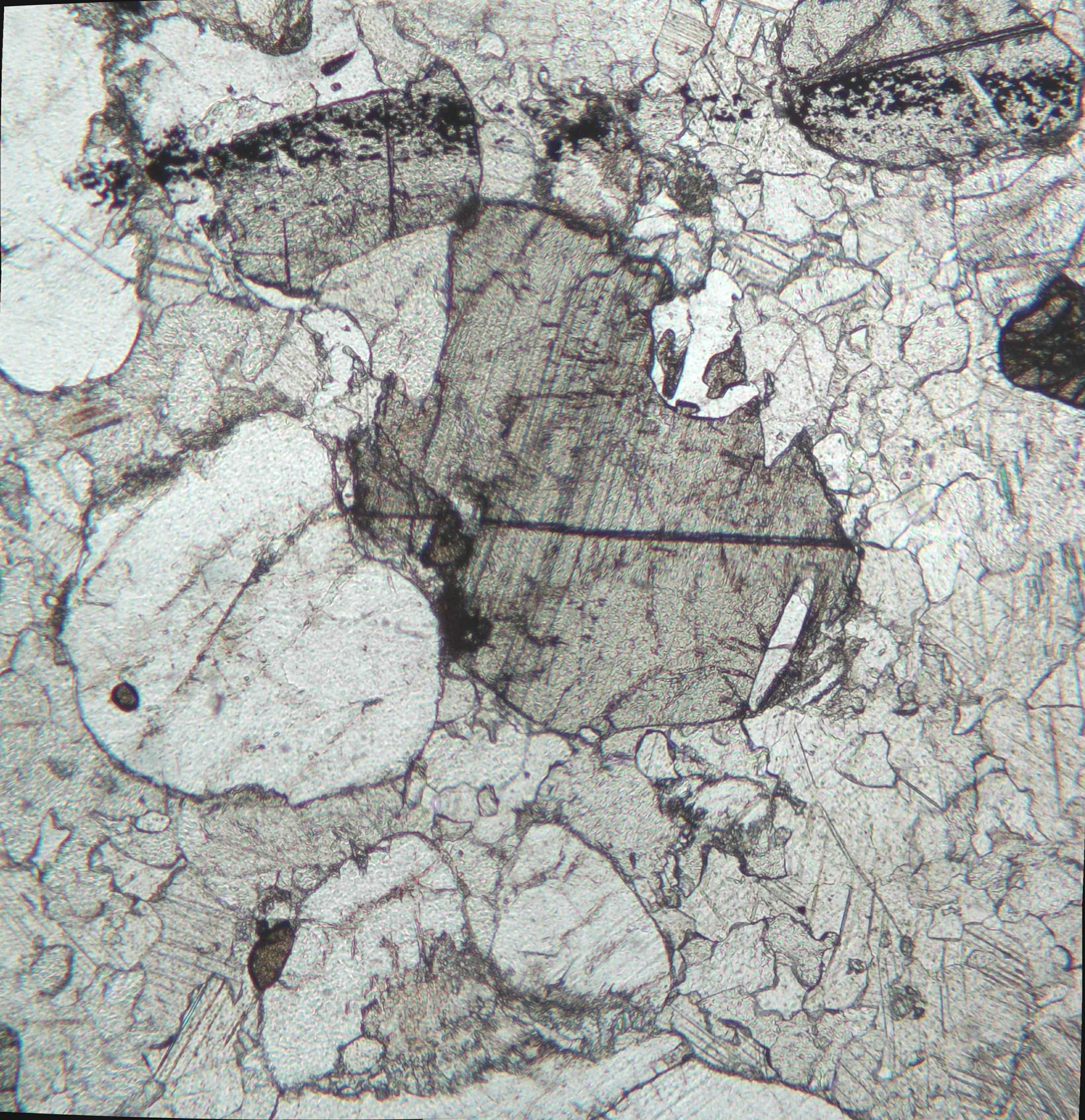

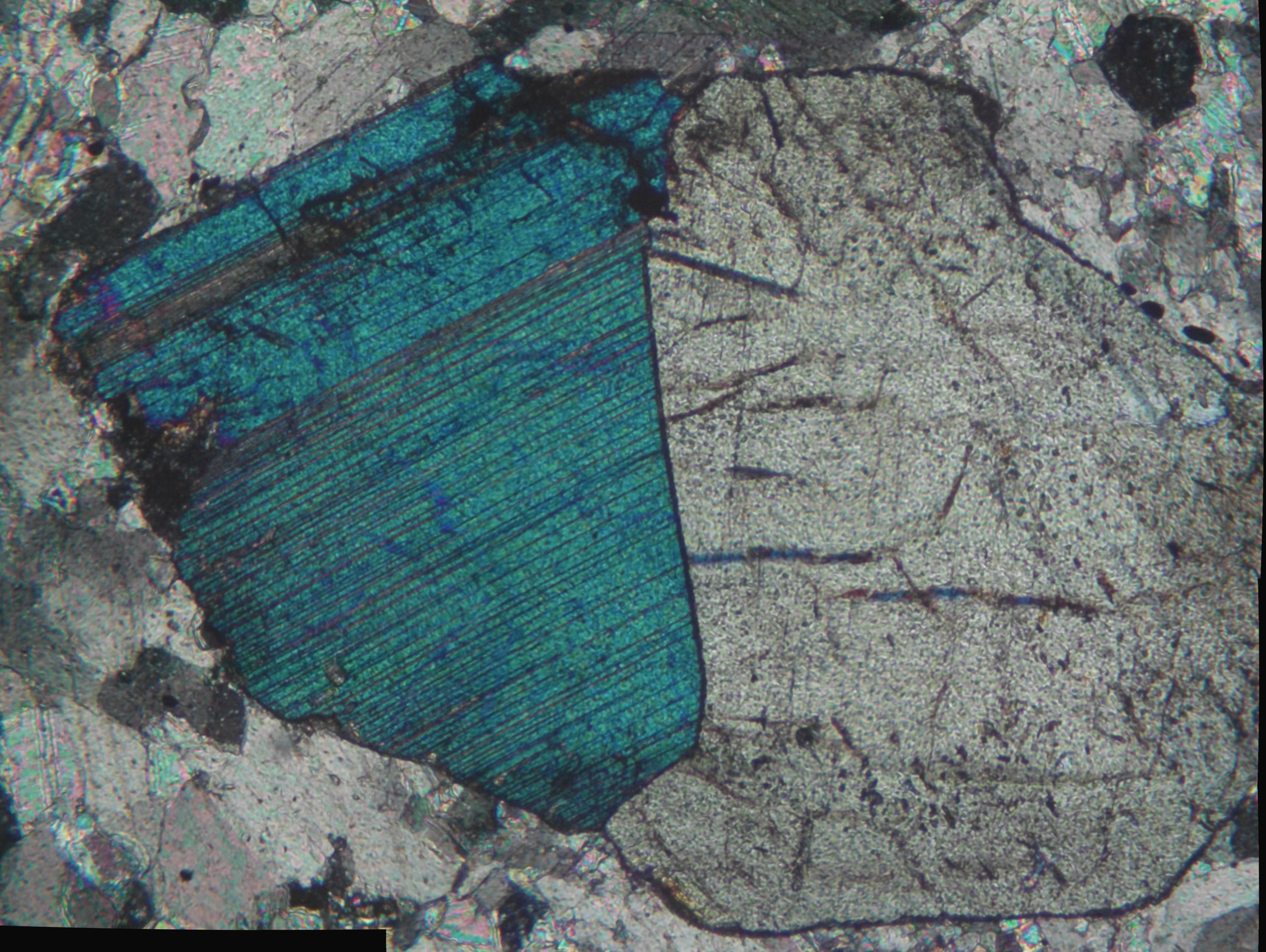

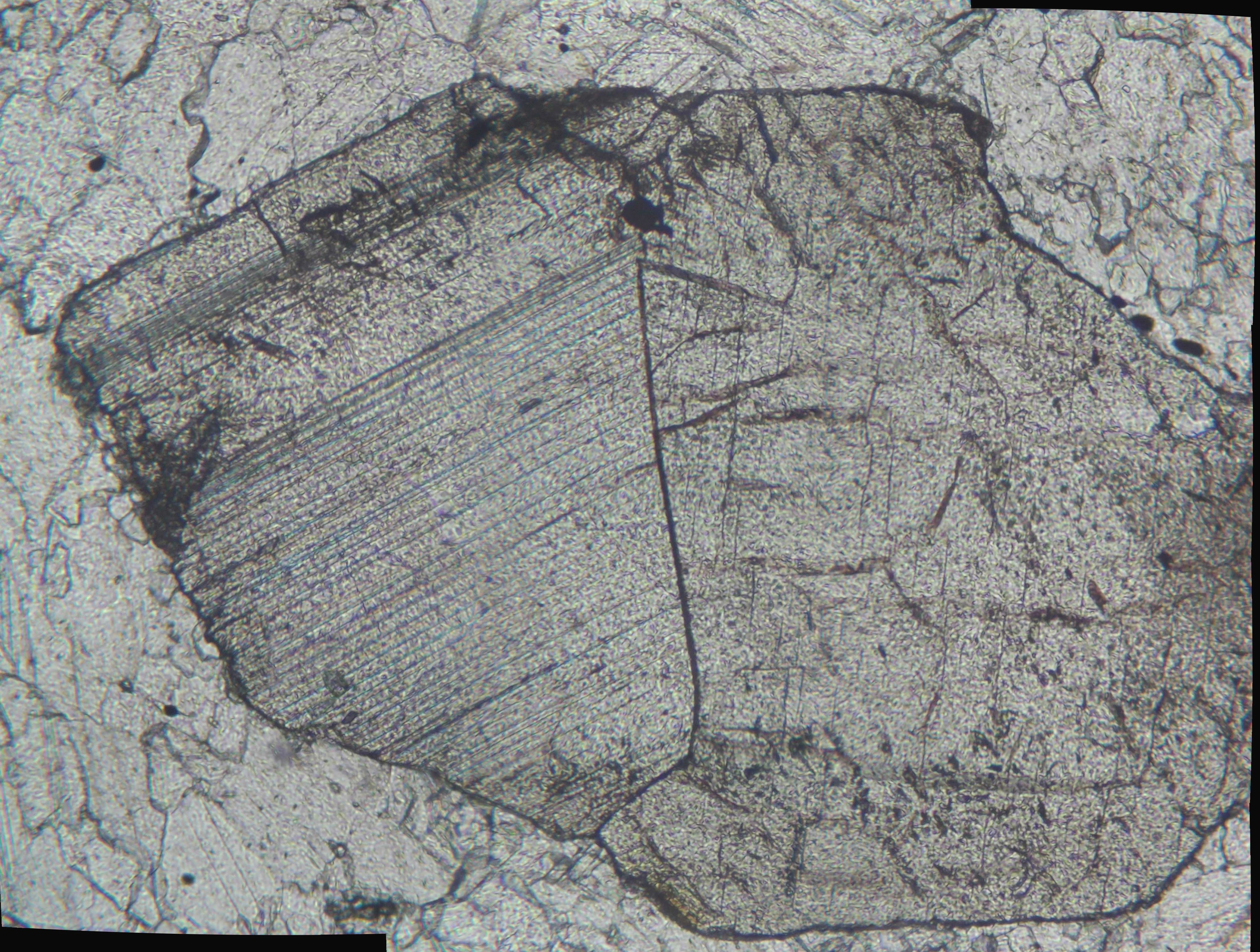

Je n'ai pas vu d'amphibole dans cette série de lames, pour le moment. Pour la phlogopite, par contre, je ne suis pas convaincu de son caractère "hystérogène" présumé (= tardive ou rétrograde dans le jargon). Quand on a vu ces cailloux pour la première fois, avec ces paquets de phlogopite en amandes dans le marbre, j'imaginais que c'était des anciennes olivines. Mais en lame mince, on a l'impression que la phlogopite est bel est bien prograde (= précoce), et même plus ancienne que l'olivine ou le clinopyroxène. Les inclusions de phlogopite dans l'olivine et dans le pyroxène ont l'air corrodées. -
