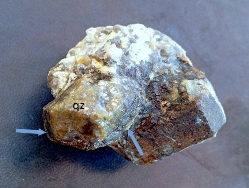

Cristaux cubiques sur granite Alsace
phoscorite a répondu à un sujet de Zaz0u dans Demandes d' identification de minéraux
Allez donc voir Pour consolider le support, il faudrait un peu de matos : imprégner sous vide avec une résine époxy. -

C'est bien de la fluorine, probablement dans un petit filon plaqué sur votre caillou. Montrez-nous la roche qui se trouve en-dessous, ce n'est pas évident qu'il s'agisse d'un granite sur vos photos. -
