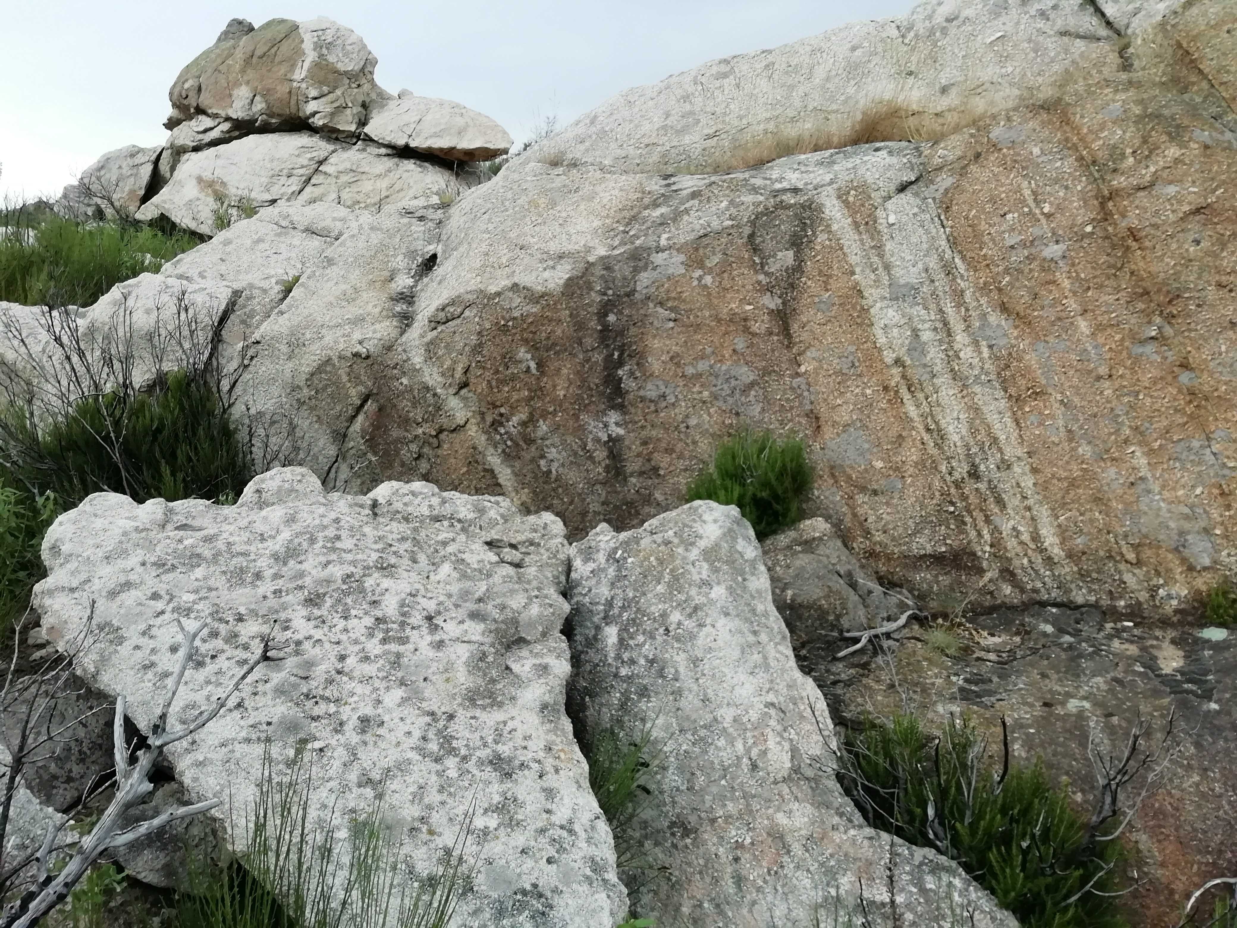

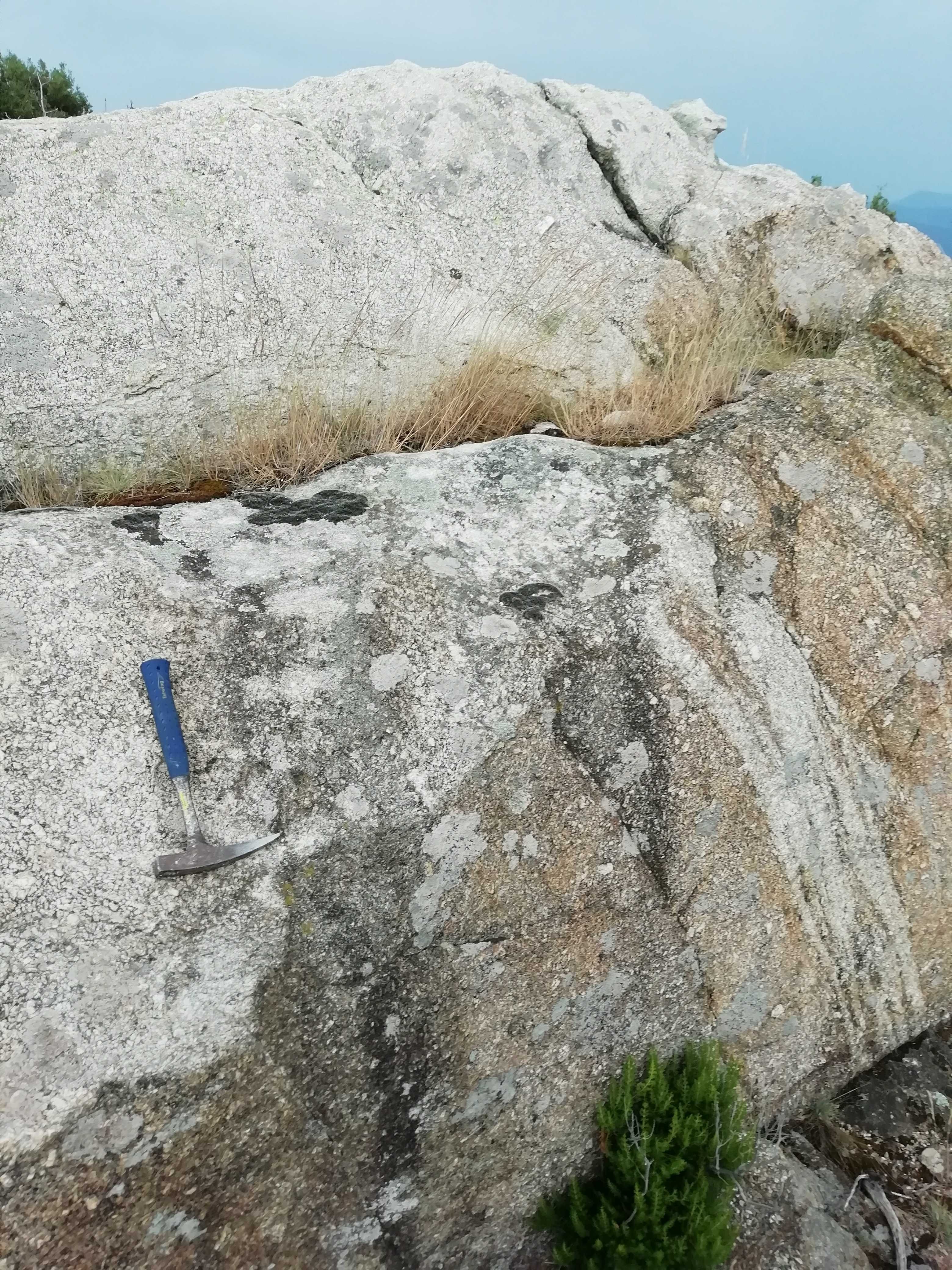

  16. Bonjour à tous. Je reviendrais bien sur cette remarque de @fluopathe reprise par @jean francois06 Je ne conteste pas la capacité de la strati à générer du parallélisme, loin de la. Mais ce qui m’intriguait, c'est la symétrie apparente des bandes jaunes autour des petits cailloux alignés (sur la première photo d'affleurement) Si quelqu'un propose une interprétation sédimentologique (en termes de mode de dépôt) de cette symétrie, je suis curieux de l'entendre.
