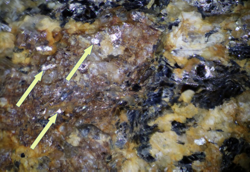

  11. On y devine du quartz (gris), flottant dans une matrice très blanche, un peu saccharoïde, en très petits cristaux qui doivent être de l'albite. Pour les grains verts, on peut avoir une forme de muscovite comme dit @AMEDE, mais j'aurais aussi pensé que ça pouvait être de l'apatite. Si vous arrivez a détacher des feuillets avec une aiguille, c'est surement un mica.
