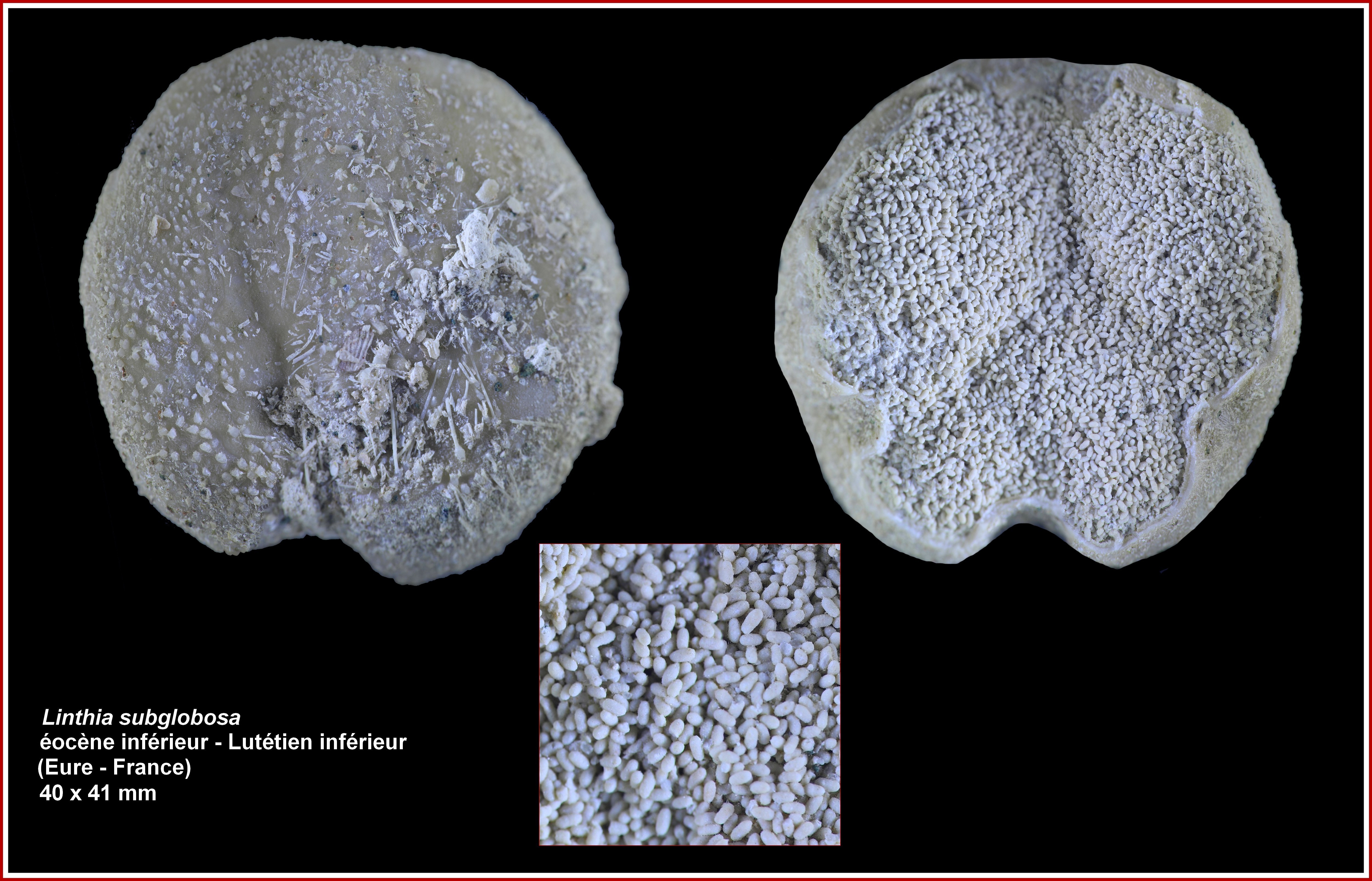

Un étrange remplissage d'oursin du Lutétien inférieur du Bassin parisien

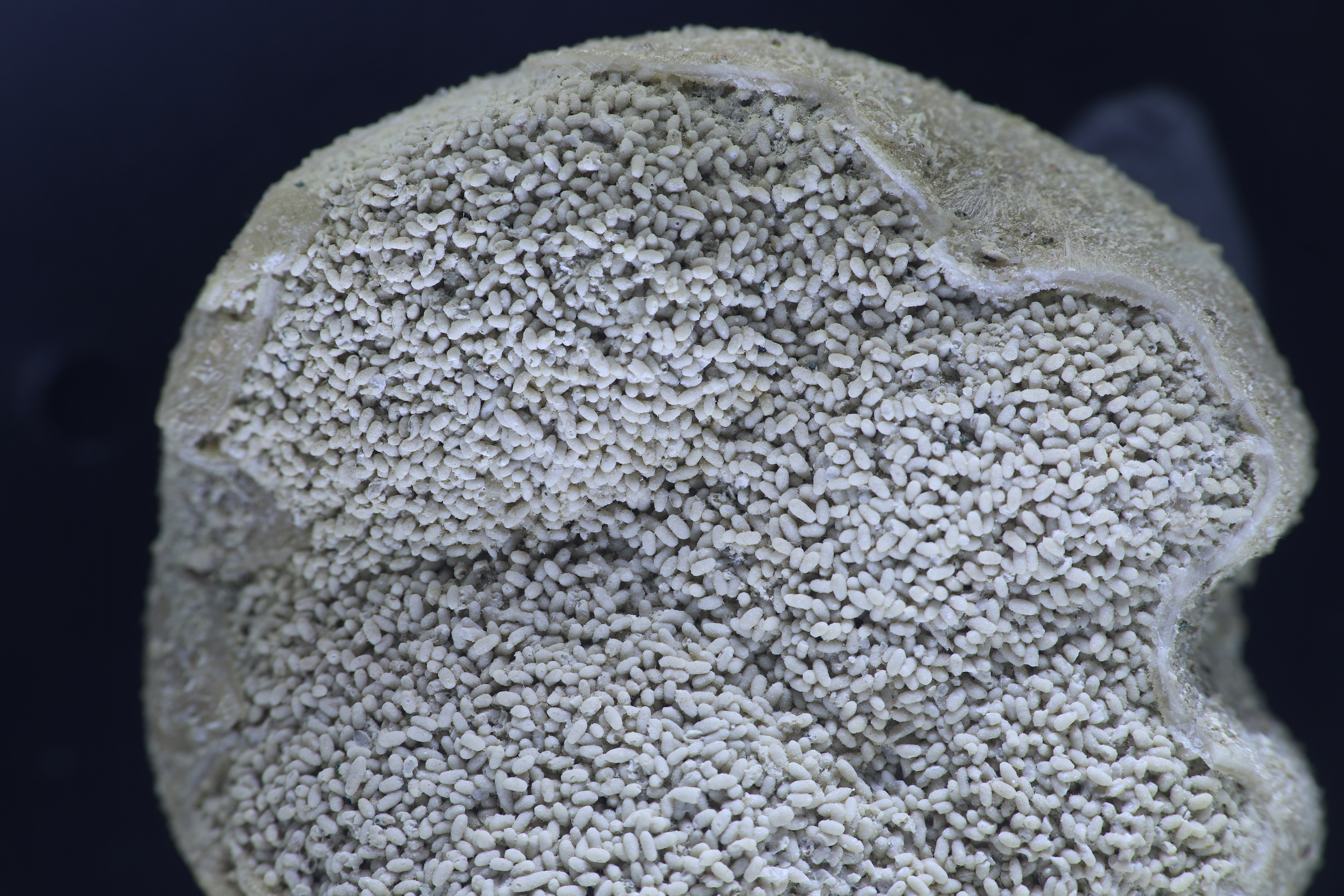

L'oursin par lui même n'est pas étrange, c'est le remplissage de ce dernier qui est intriguant, trouvé par un ami qui as tout de suite vu que ce n'était pas habituel.
N'ayant pas de piste sur l'origine du remplissage, cela me rappelle juste les pellets (déjections) que l'on peux voir chez certains poissons osseux, mais en zoomant on s'aperçoit que ces formes oblongues sont probablement creuses ?
Lui qui est pourtant un grand amateur d'échinodermes fossiles, ne trouve pas de solution à ce problème, l'oursin étant lui même identifié, et présentant sur la face ventrale les caractéristiques d'une préservation déjà très propre, présence de soies (petites radioles).
Si vous avez une idée, je suis preneur
Planche montée, et une photo brute non traitée permettant de zoomer sur le remplissage apicale de l'oursin.

ce qui est étonnant c'est le remplissage complet de tout le test
C'est effectivement ce qui est le plus intriguant, j'avais pensé à des oeufs d'oursins, mais l'ami est catégorique cela n'y ressemble pas du tout.

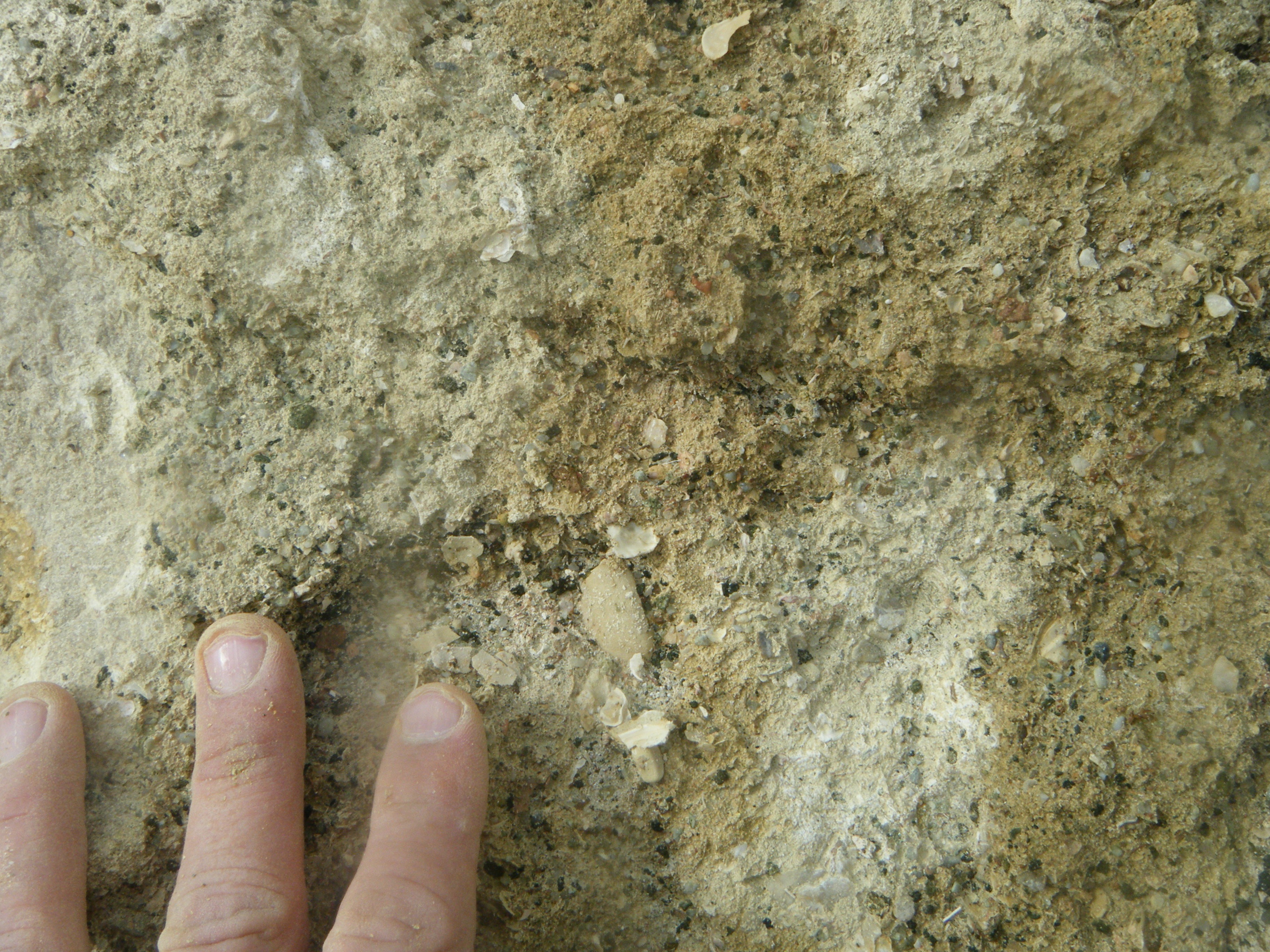

Sinon, quel est la nature du sédiment encaissant ?
Citation
Ce sont des sables fins glauconieux, intercalés entre deux couches de grès très indurés

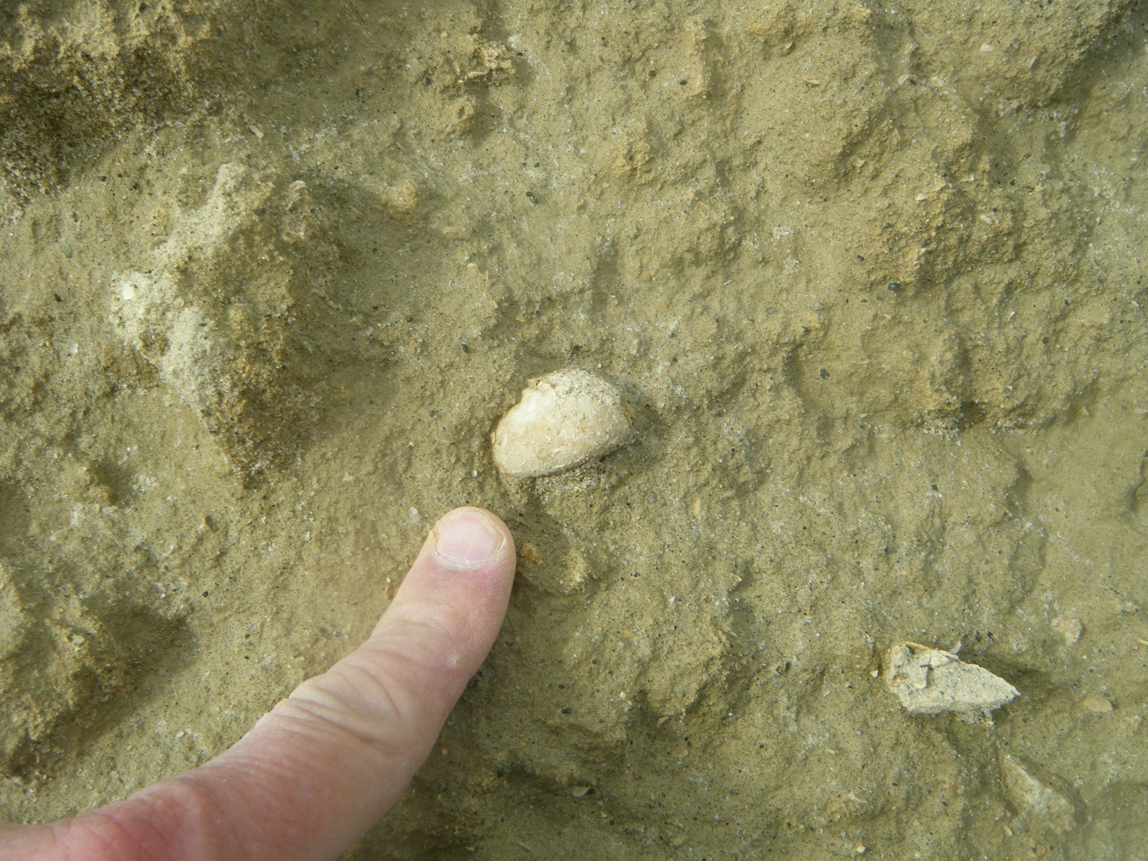

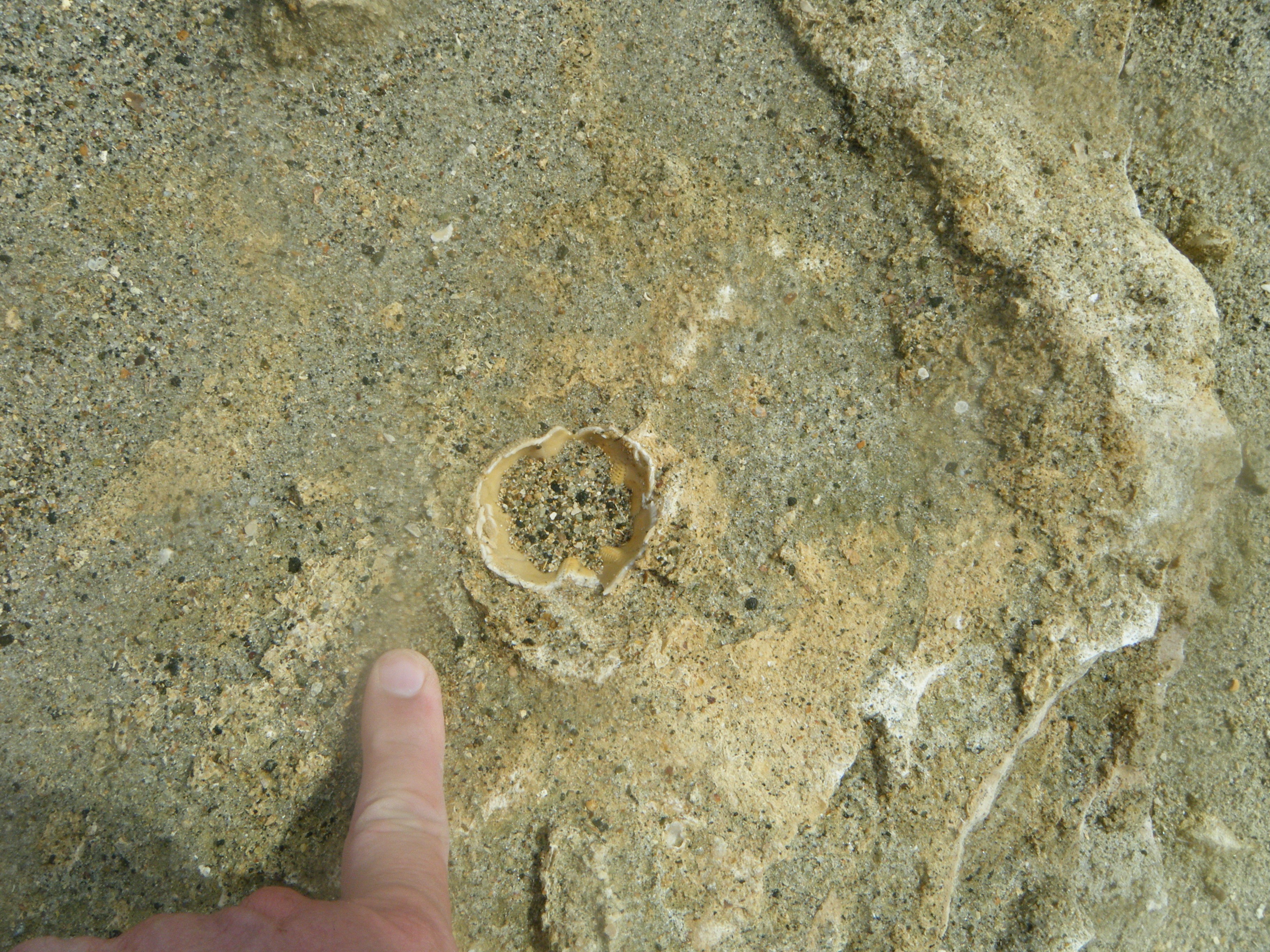

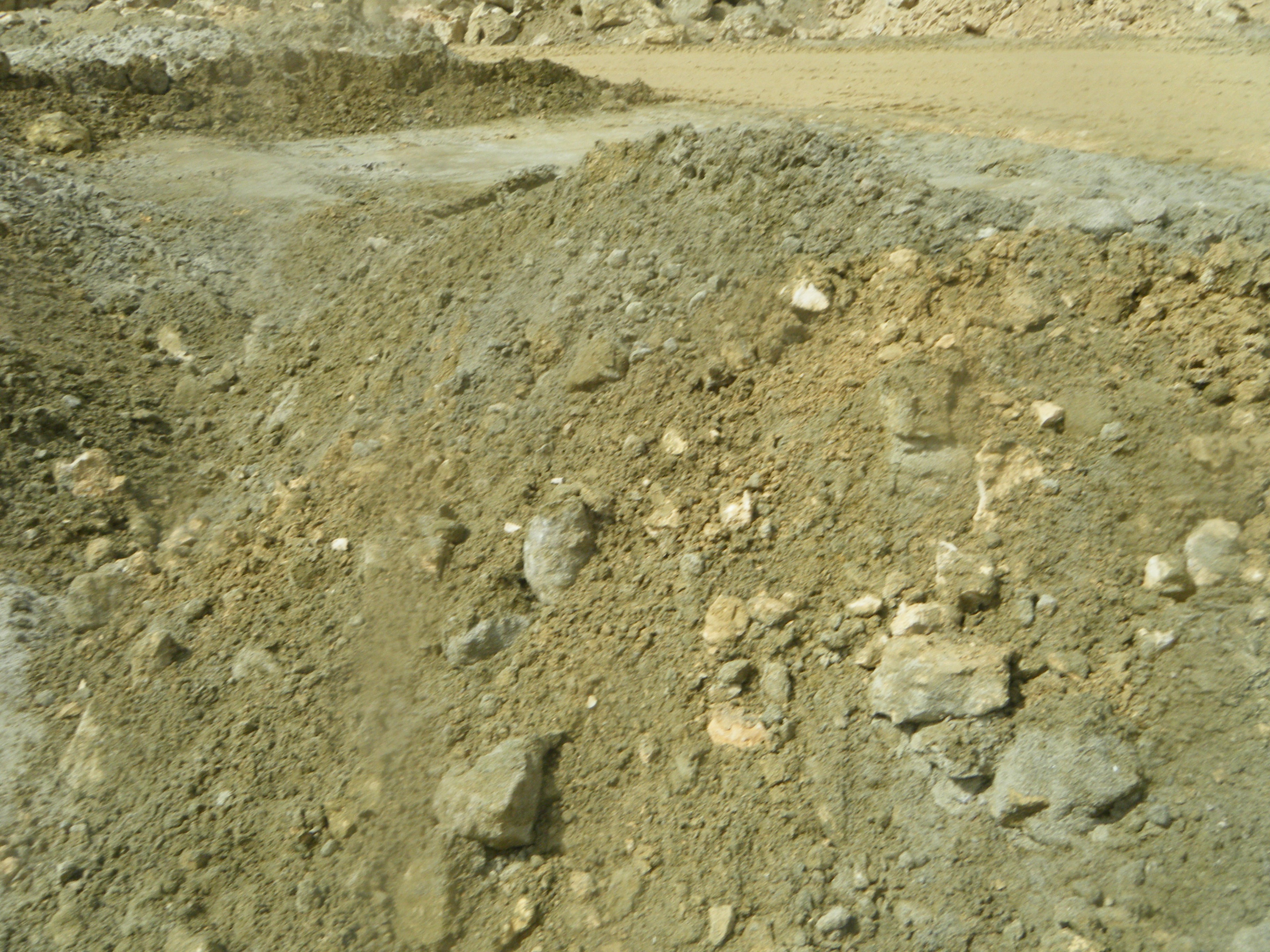

Voici quelques photos pour mieux se rendre compte de l'environnement de découvertes, photos datant de 2024 lors de mon dernier passage

Pourquoi un tel remplissage, généralement tous les tests d'oursins sur ces gisements sont creux comme celui en photo, explosé sur une gangue
