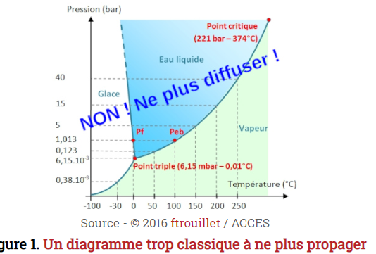

Il y a 17 heures, jean francois06 a dit :
Et pour le diagramme de phase :
https://planet-terre.ens-lyon.fr/ressource/diagramme-lineaire-log.xml
Les gens de l'ENS disent, et ils argumentent, ne plus diffuser :image.png.c0e07ccda0a371da4376657ba534a0d1.png
C'est pas celui que j'ai pris ! Accessoirement, j'ai fait la même manip en reportant les données martiennes sur le diagramme préconisé par l'ENS et ça donne à peu près la même chose (en particulier les pressions compatibles avec l'eau liquide)., j'avais juste la flemme de scanner ma feuille.

Le 15/11/2023 à 09:33, trenen23 a dit :
Serge
Je ne voulais pas être supercritique. C'était juste pour l'info sur les diagrammes, la discussion sur le site planète terre est intéressante. Point de critique de ma part!
