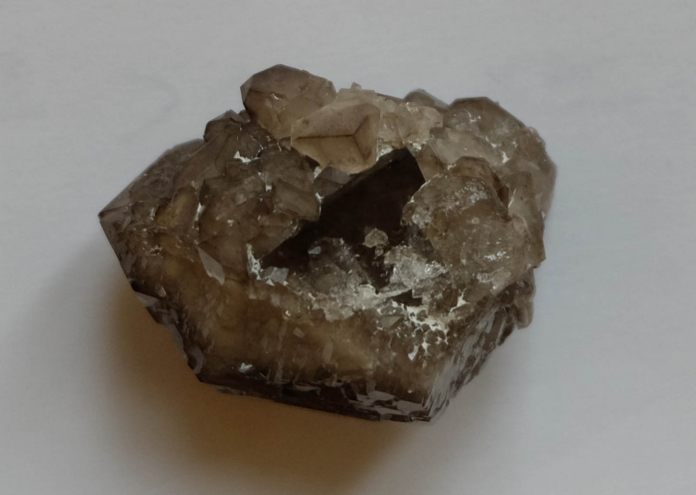

Je lance une petite devinette. Voici un quartz dont la forme est celle d'un parallélépipède rectangle.
Pourtant les angles des faces dans un cristal de quartz ne font pas en général 90°.
Question:
Quelles sont les faces que l'on voit? Celles du prisme, celle de la pyramide?
Et surtout quelles sont les arêtes?
Le gagnant gagne le droit de poser à son une devinette....
post-5771-0-32231800-1415698695_thumb.jp
Exact, je ne savais pas que ça correspondait au facies pseudocubique.
En effet 3 faces de la pyramide ne sont quasiment pas exprimées.
(On en devine une petite sur la photo.)
Les faces du prisme sont elles aussi inexistantes.
Résultat le cristal à une forme parallélépipédique.

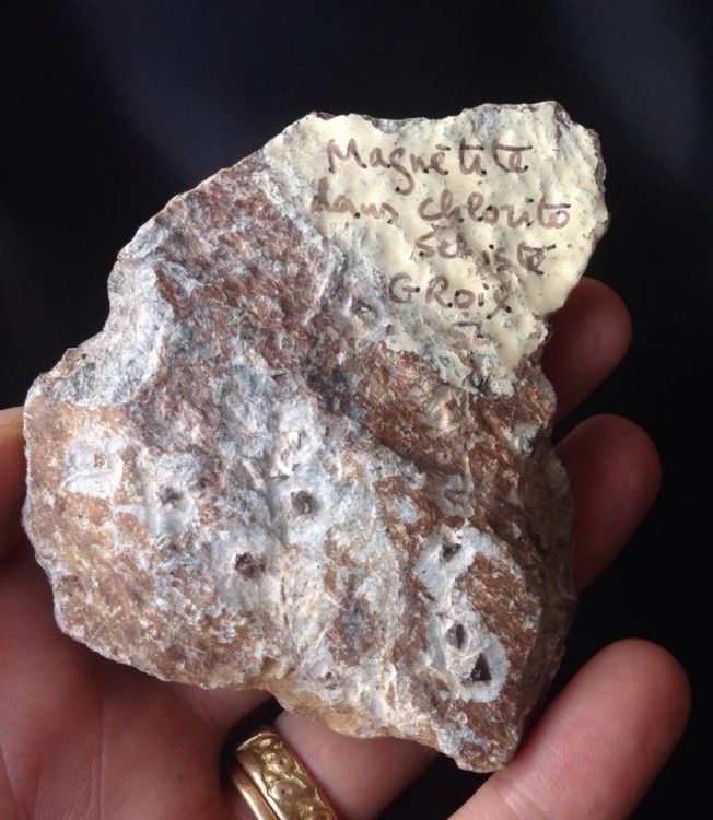

un truc rigolo : "vieille" étiquette sur échantillon échangé ce WE - apparemment ancien
si un spécialiste sait me dire si c'était ultra abondant ou vachement rare, je suis preneur pour mieux apprécier la rareté de la "chose". J'aimais bien le côté histoire en tous cas
greg la veine
post-1775-0-83682000-1415724336_thumb.jp

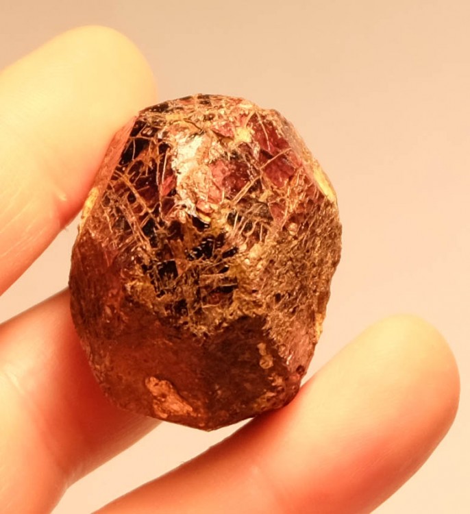

Merci 1Frangin, je comprends mieux l'aspect de cube de ces cristaux.
Le mien est un sorte de facies intermédiaire avec ces toutes petites faces de prisme.
Pour Groix je confirme, mais dans du talc.
