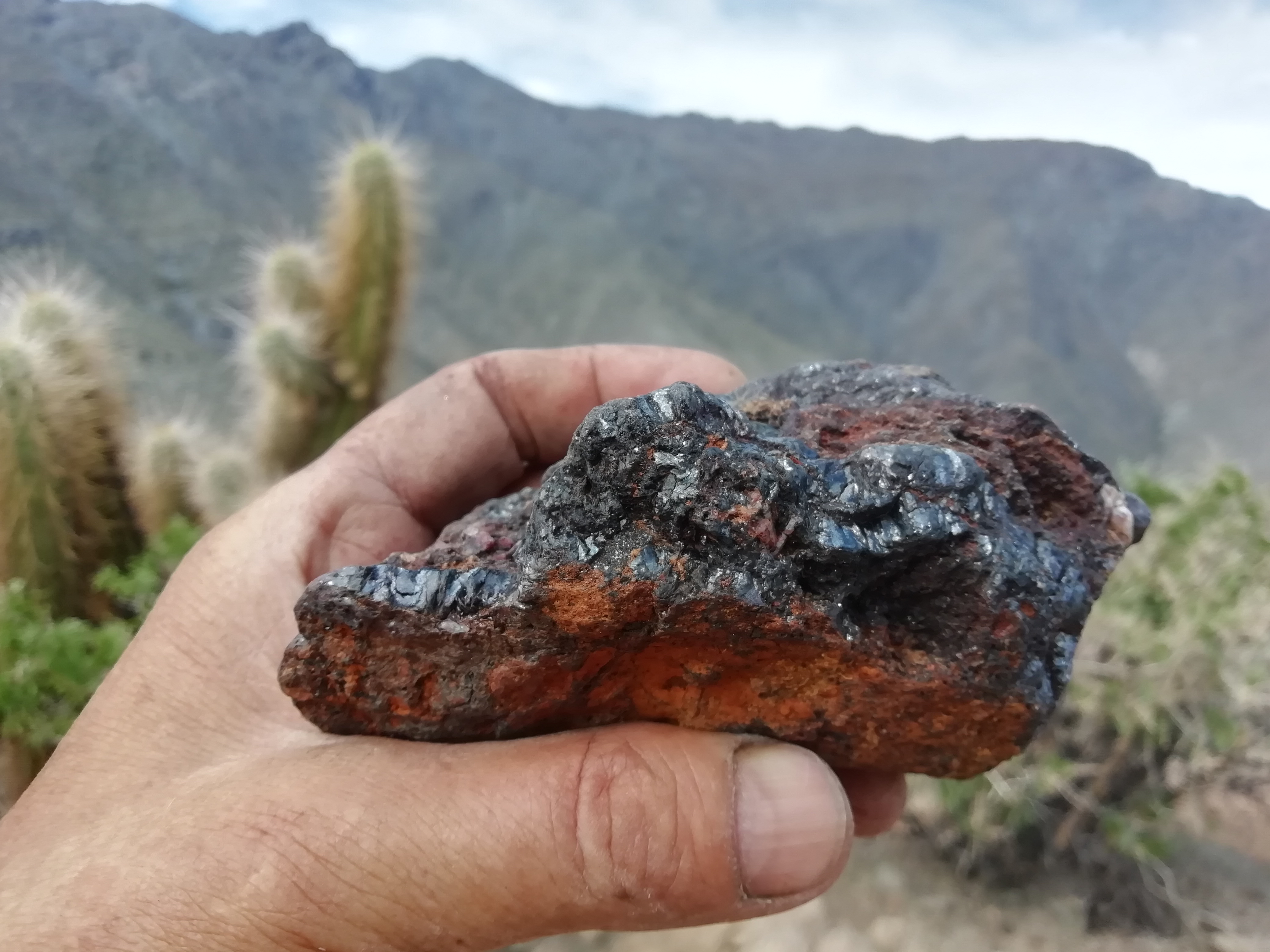

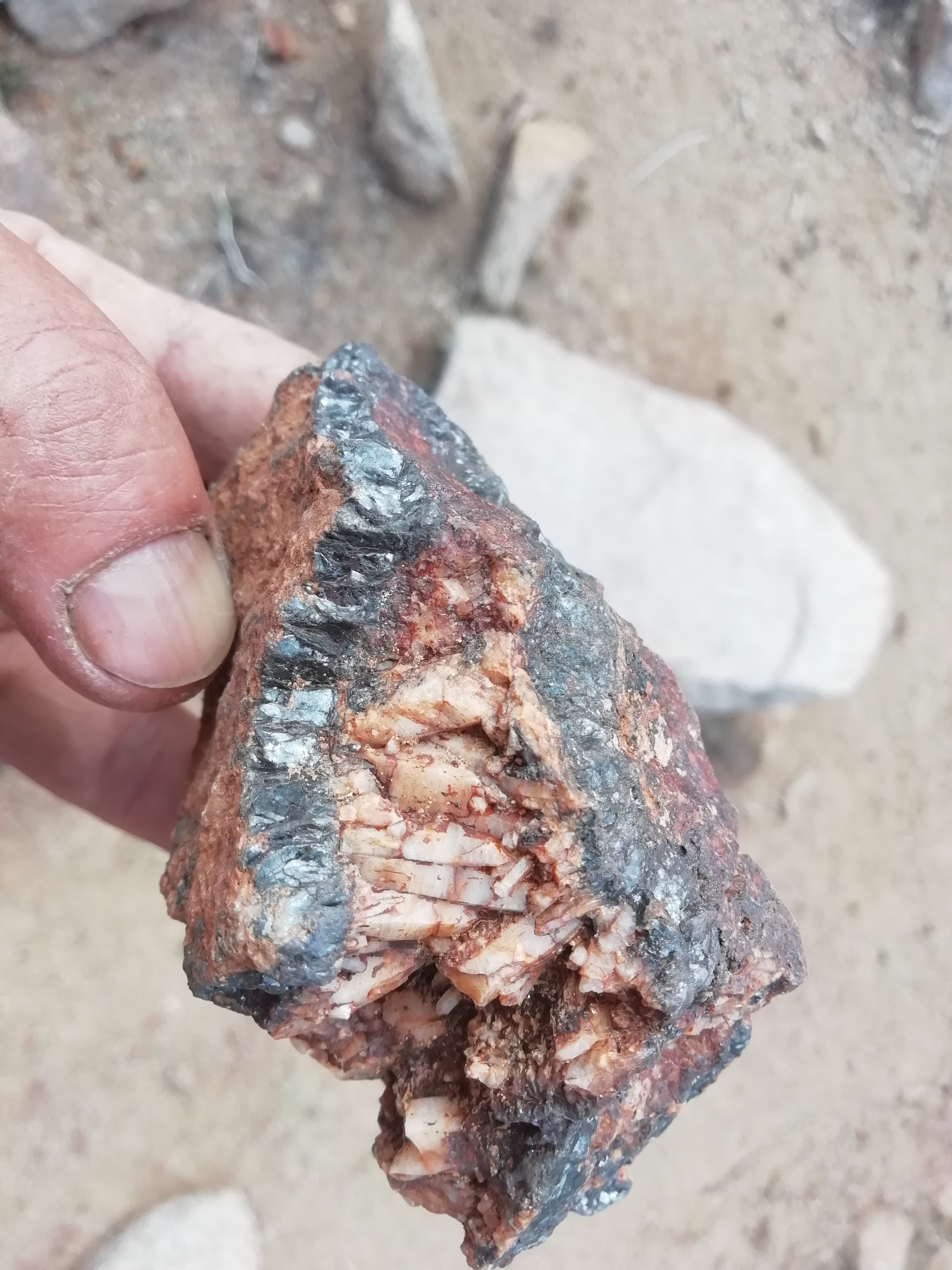

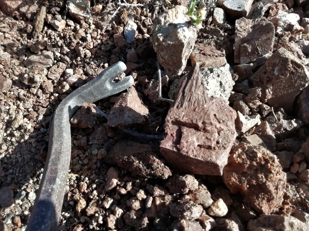

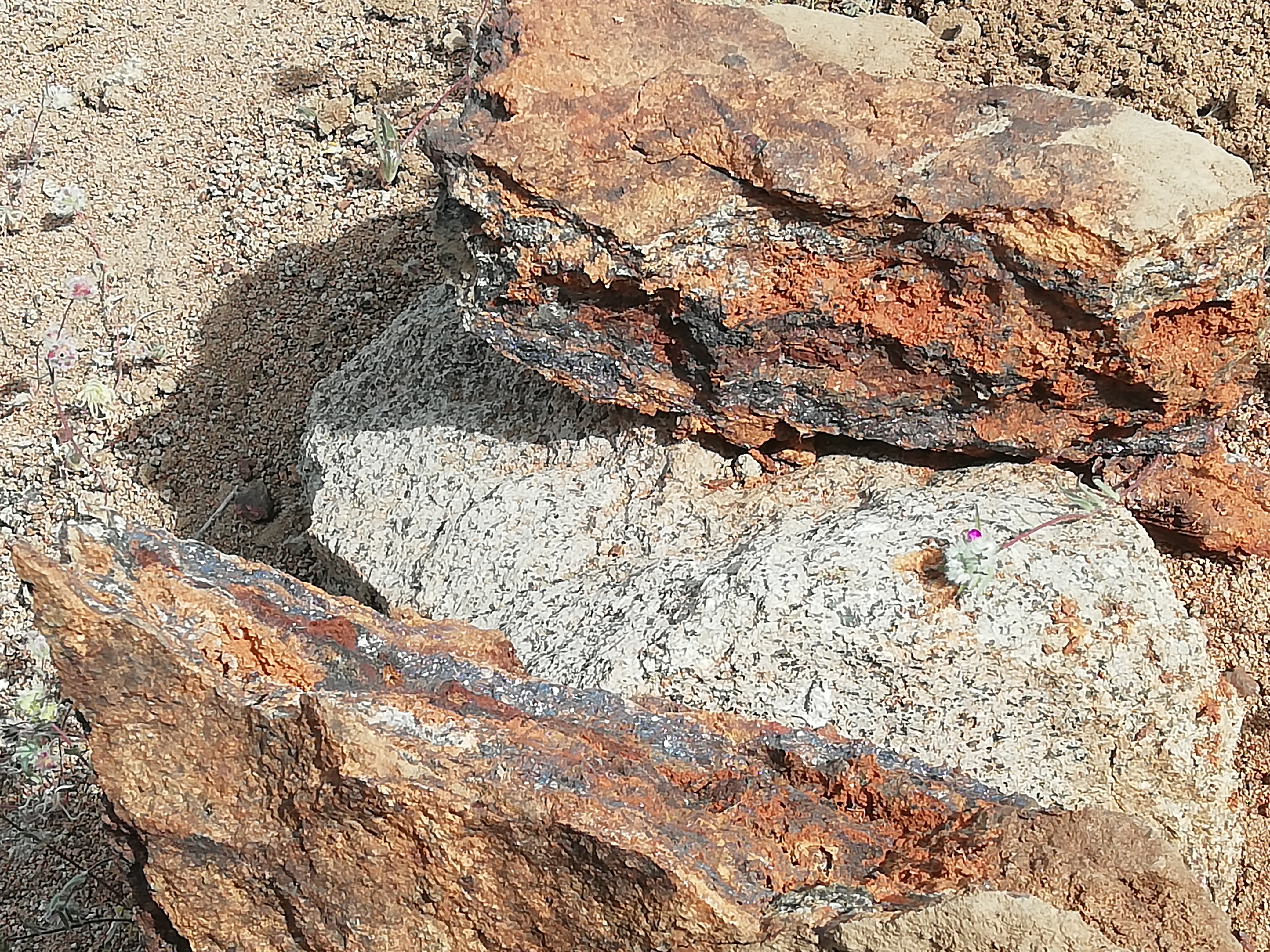

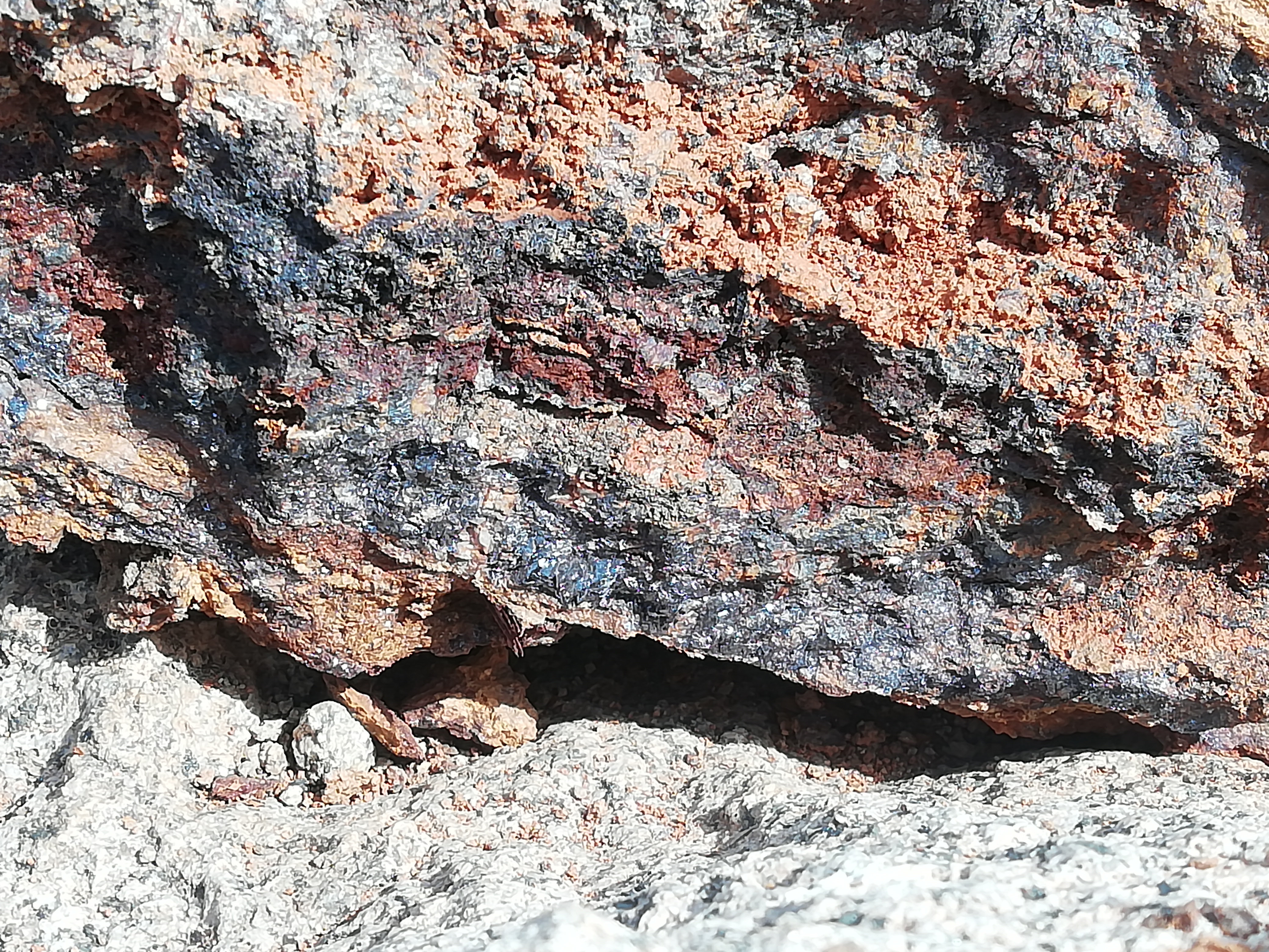

Je suis tombe sur une petite viene d'hematite en sandwich avec quartz. J'ai creuse et remue pas mal de blocs, mais sans trouver autre cristalisation qu'hematite en "plaque"
Ca vaut le coup d'insister? Est-ce qu'une mineralisation en "bande" peut elle generer des cavites ou se formeraient d'autres cristalisations plus interressantes?

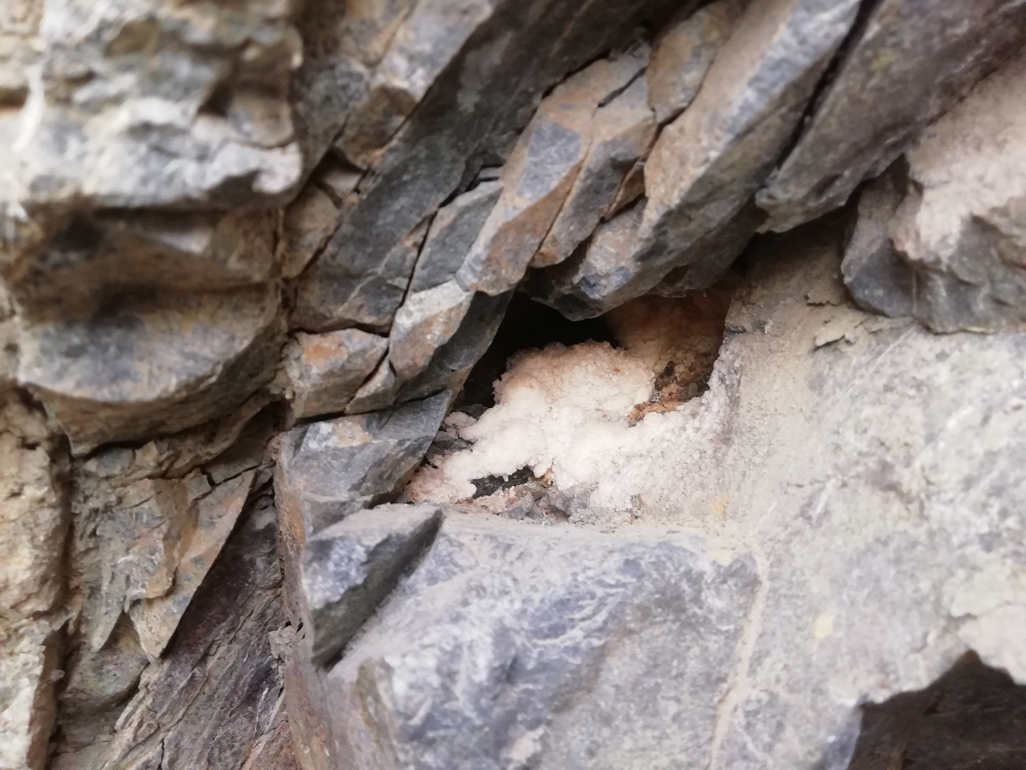

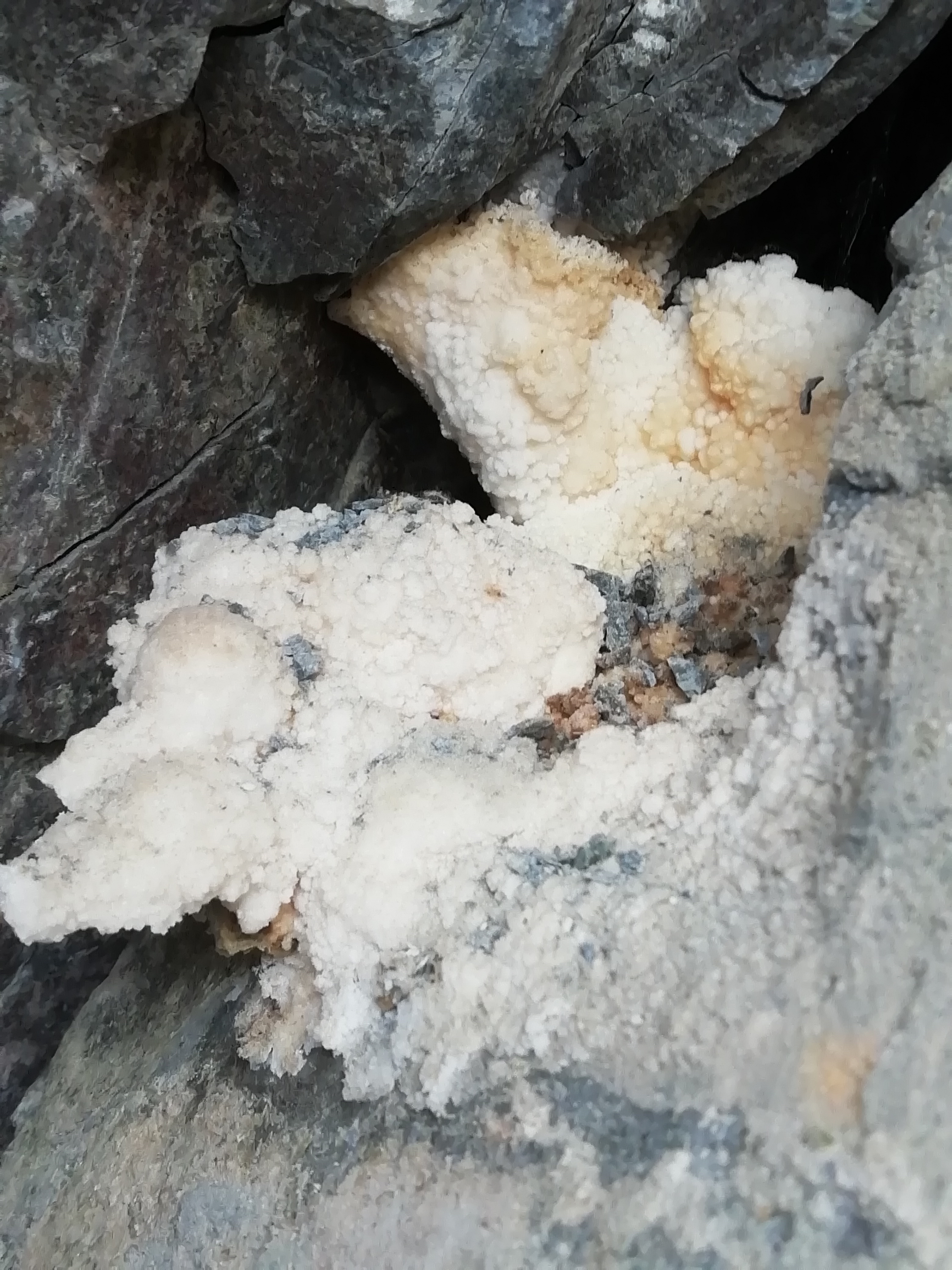

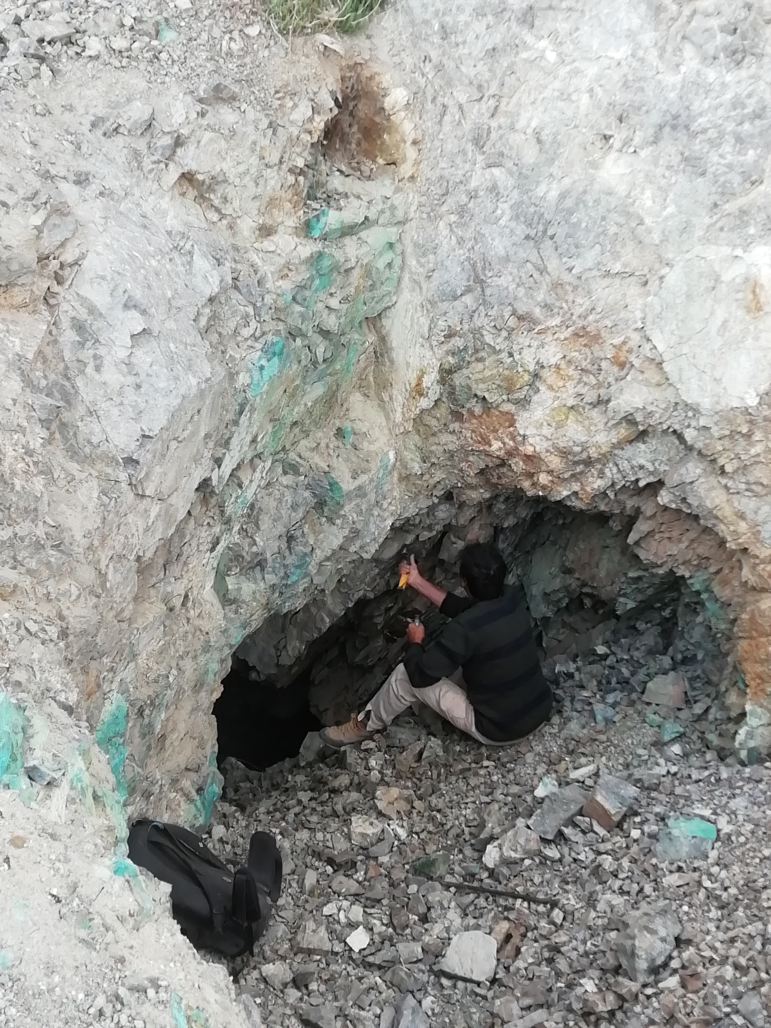

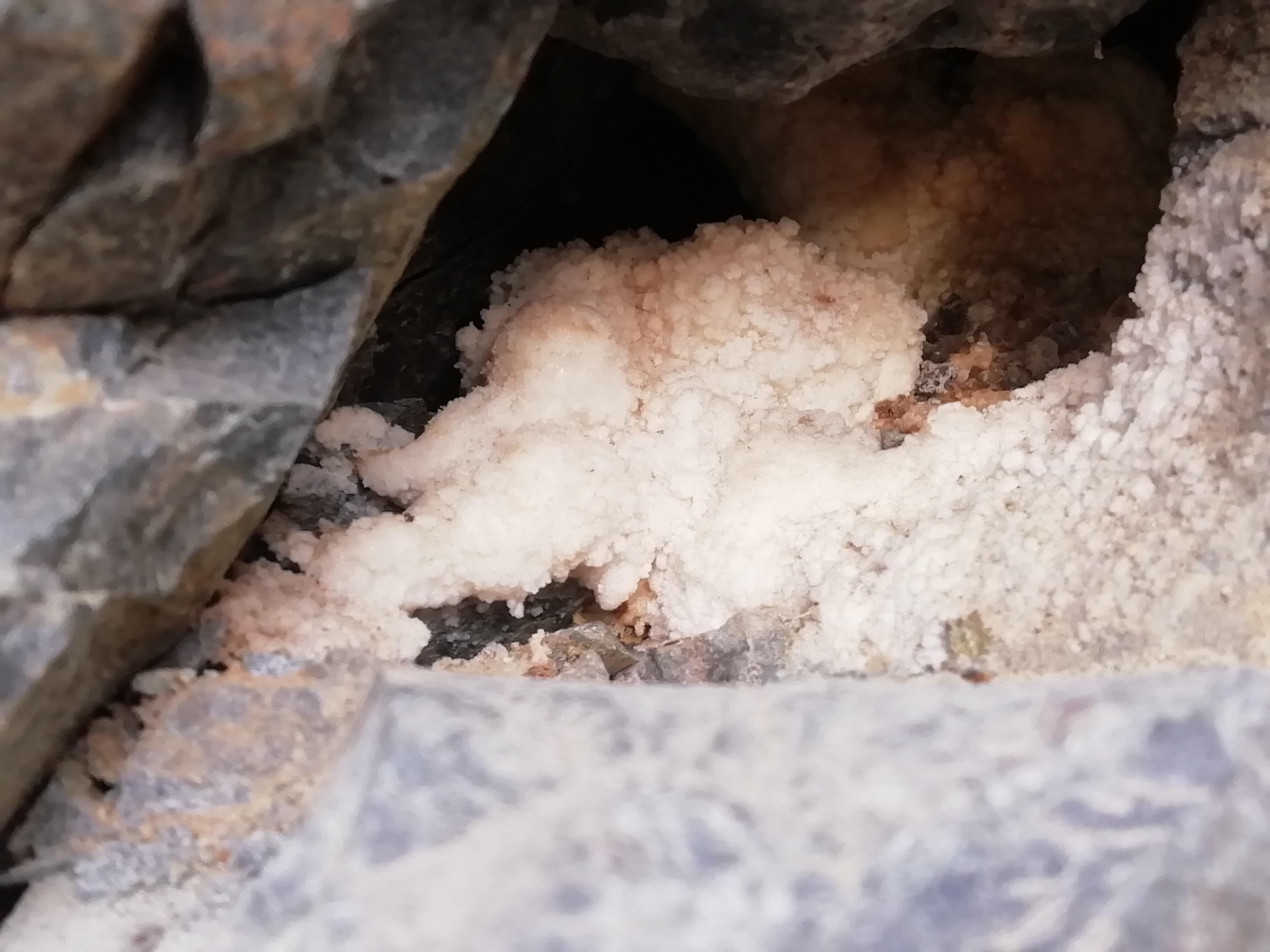

A l'entree d'une mine de cuivre abandonnee, je suis aussi tombe sur ce que je croyais etre des cristaux de calcite, mais en y mettant le bout de la langue, je l'ai vite laisse vu que c'etait plutot une "concretion d'acide mineralise"... Si vous avez une idee de ce que ca peut etre?

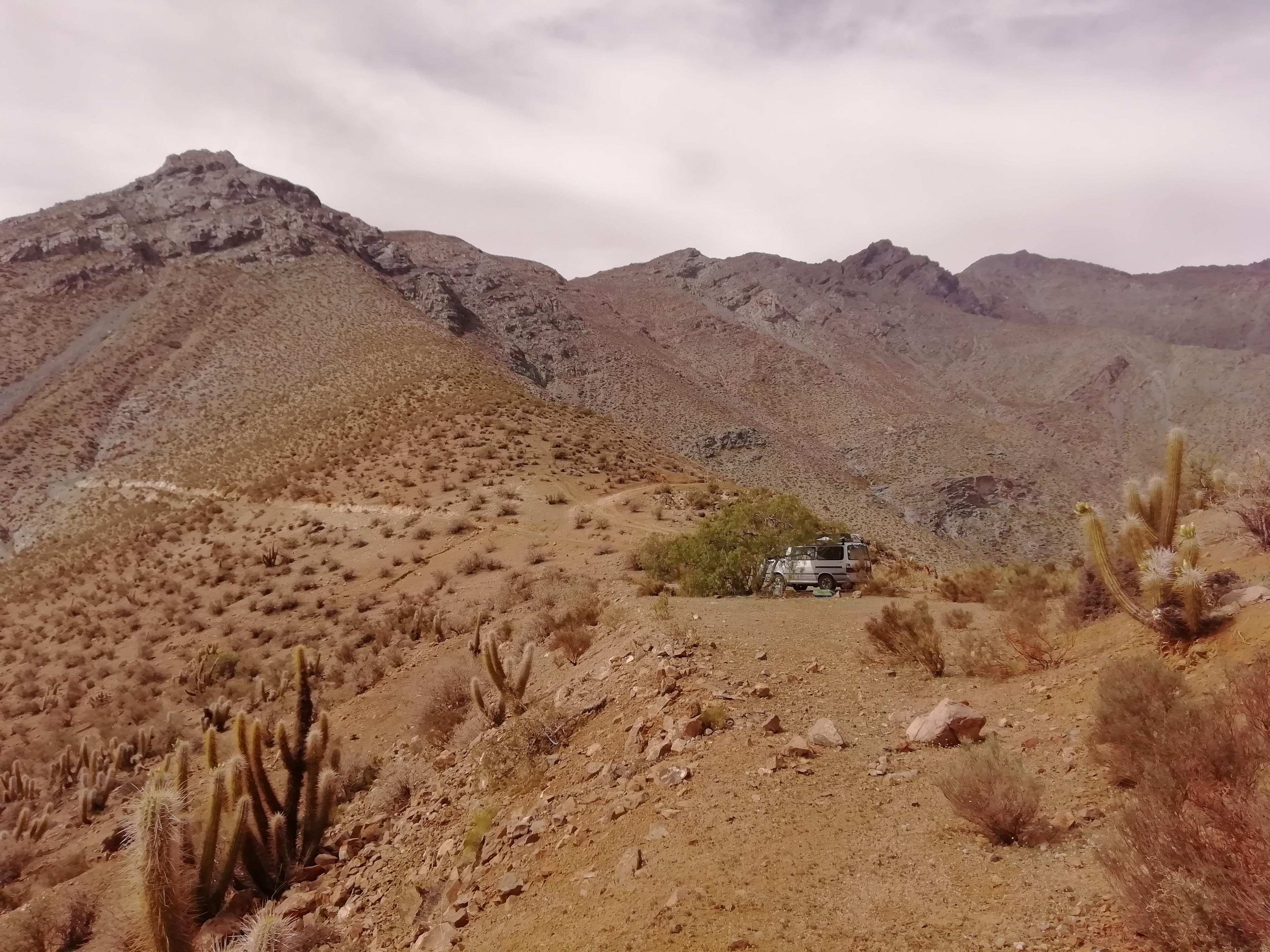

Au petit matin,
Le campement,
Coucher de soleil,

le blanc : sulfates d'altération ; tres classiques dans des galeries avec des sulfures en minerais primaire
pour le quartz/hematite : vu l'allure des blocs , filon metallique altéré ; peu de chances de trouver de l'hématite en cristaux ou des géodes ( dans le cas de géodes, le contexte est différent, le quartz ne contient pas d'oxydes  type limonite-goethite.........)

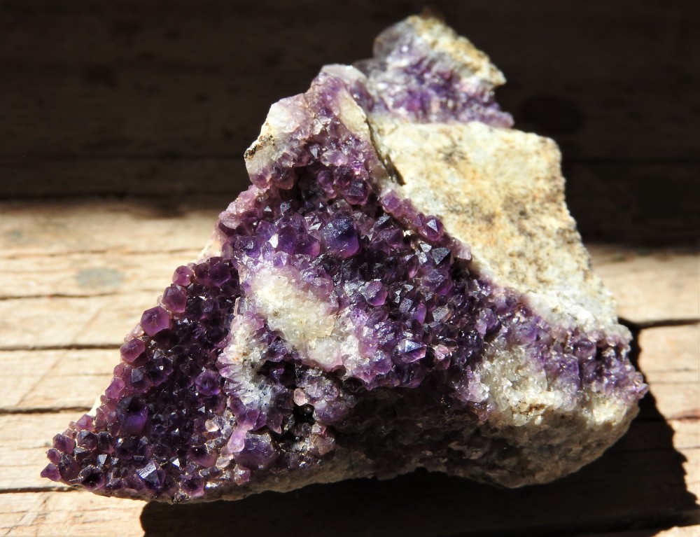

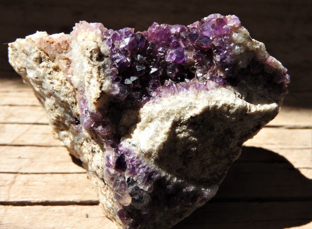

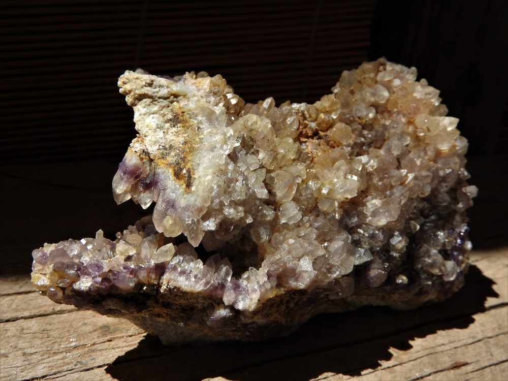

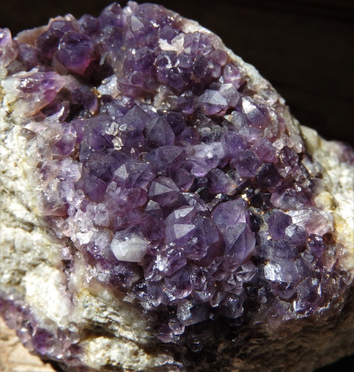

salut,bonne ballade a 2800m, pas mal de vent et quelques pieces recoltees, la plupart sont avec des fantomes.
1-    8 x 4.5 x 4.5 cm les plus gros cristaux font ...1 cm
2-     7 x 6 x 3.5 cm
3-     6 x 6.5 x 3 cm

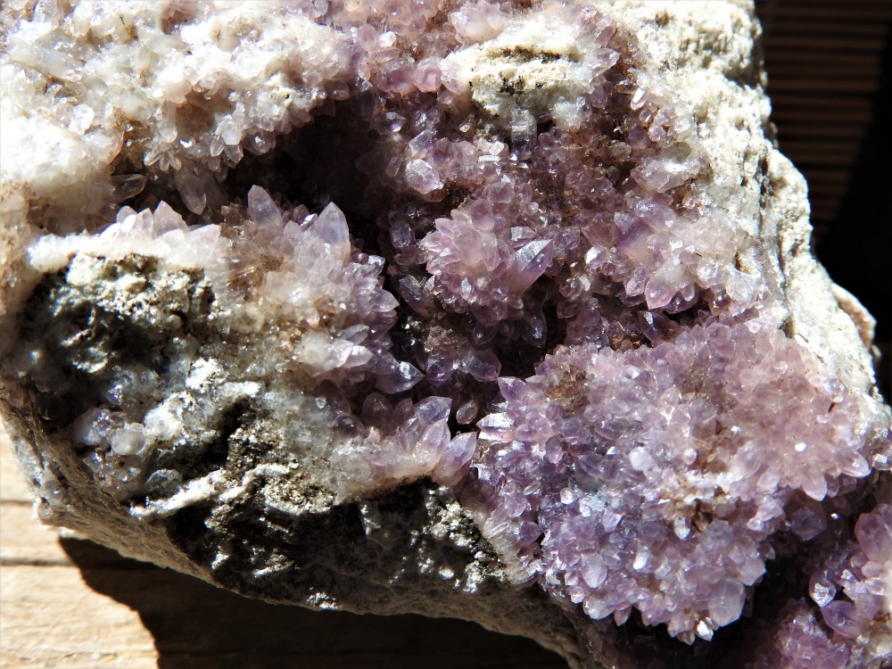

detail,

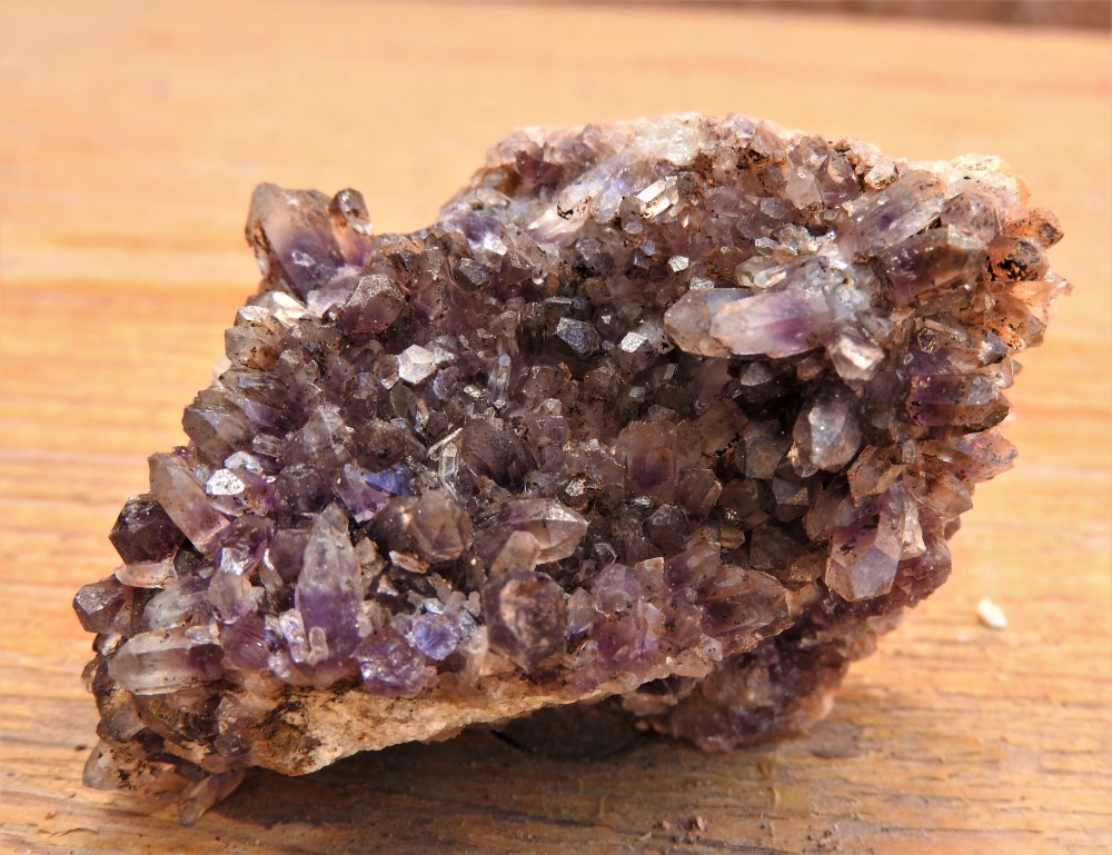

4-    les plus gros cristaux trouves,

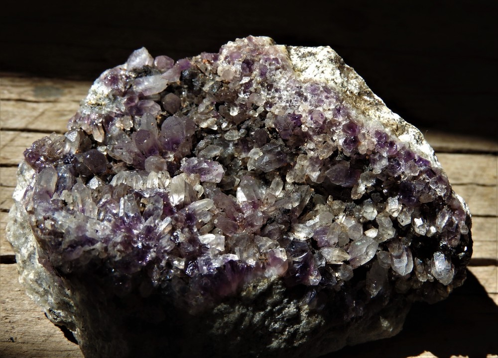

5-    6 x 3 x 3 cm

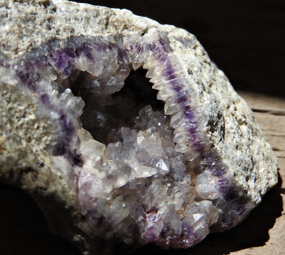

14-  une geode
10 x 7 x 2.56 cm
detail,

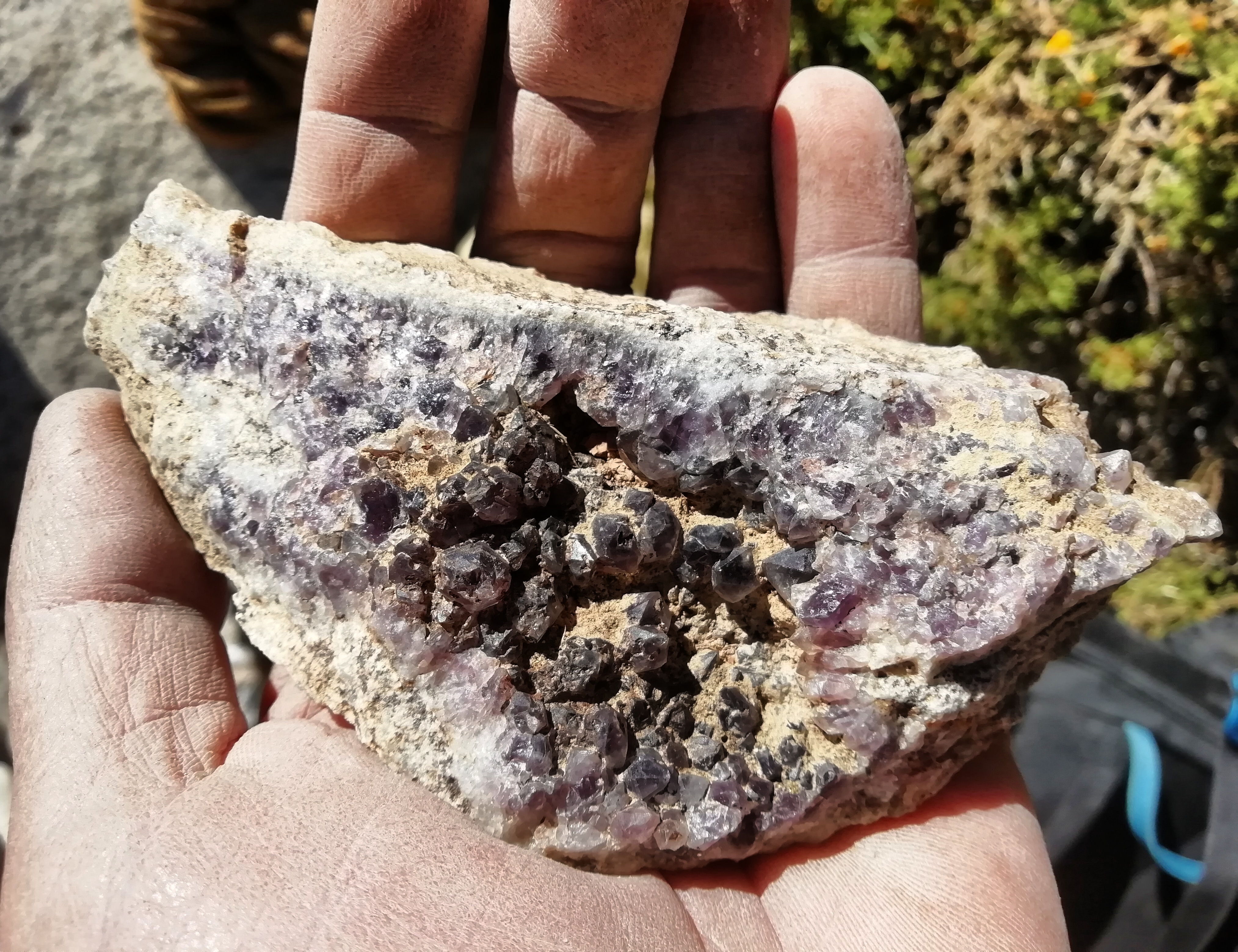

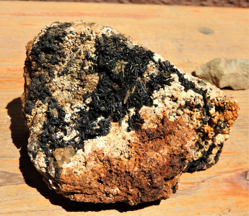

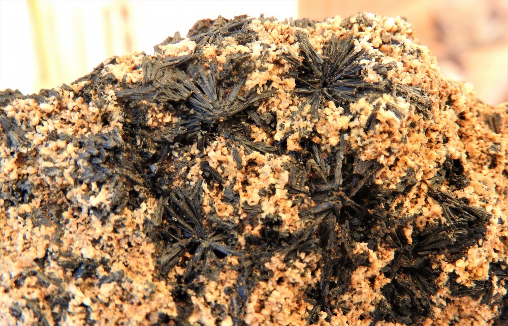

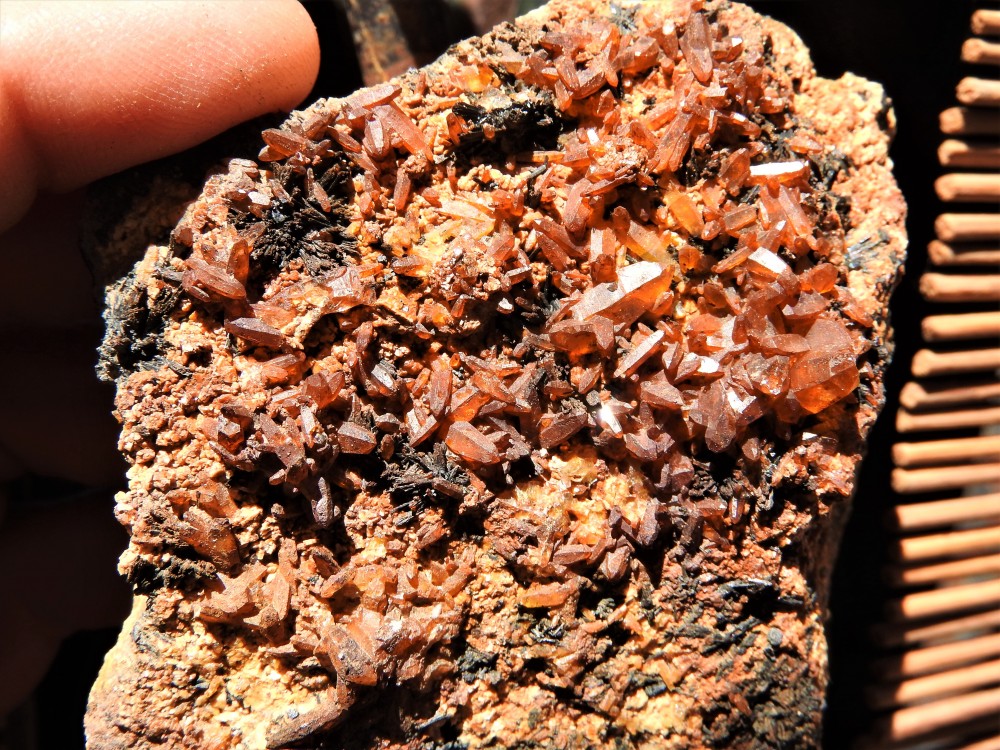

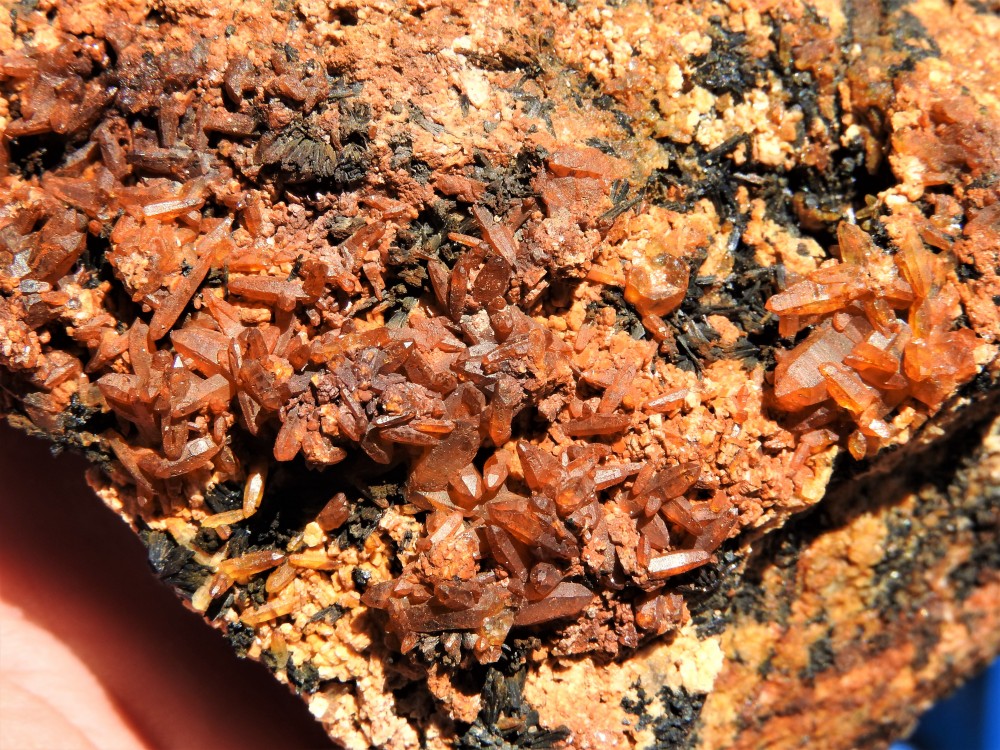

17- et ces cristaux noirs ? peut on dire qu'ils sont de forme croissante aciculaire? avec des quartz oxides, d'habitus muzo?
9.5 x 7 x 5 cm
detail,
18-  7 x 7 x 3.5 cm

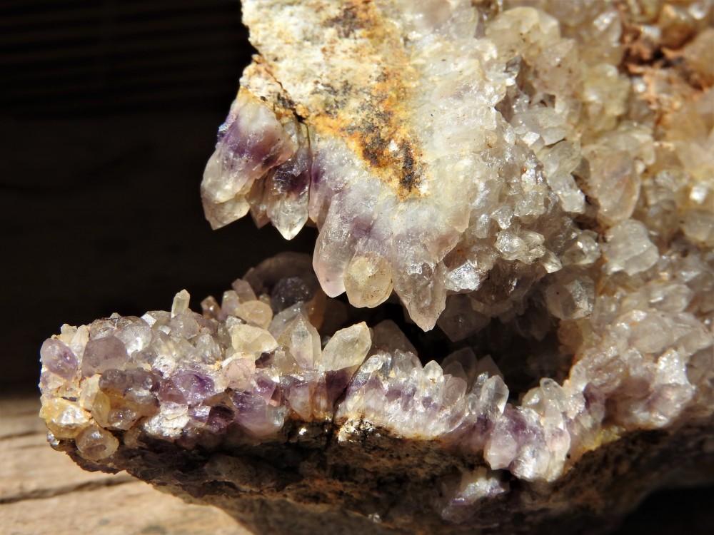

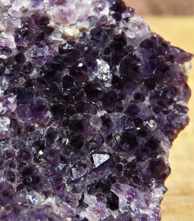

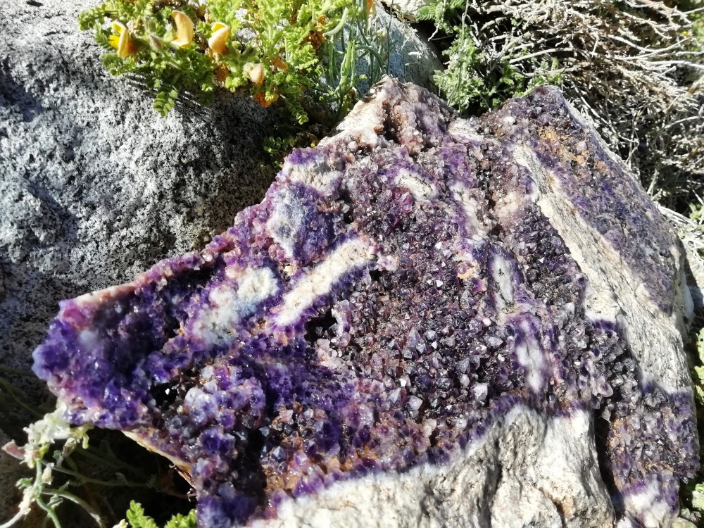

Et si, en plus, il y a de l'améthyste avec toutes les autres belles découvertes ....
Cela devient déraisonnable, voire indécent ;)

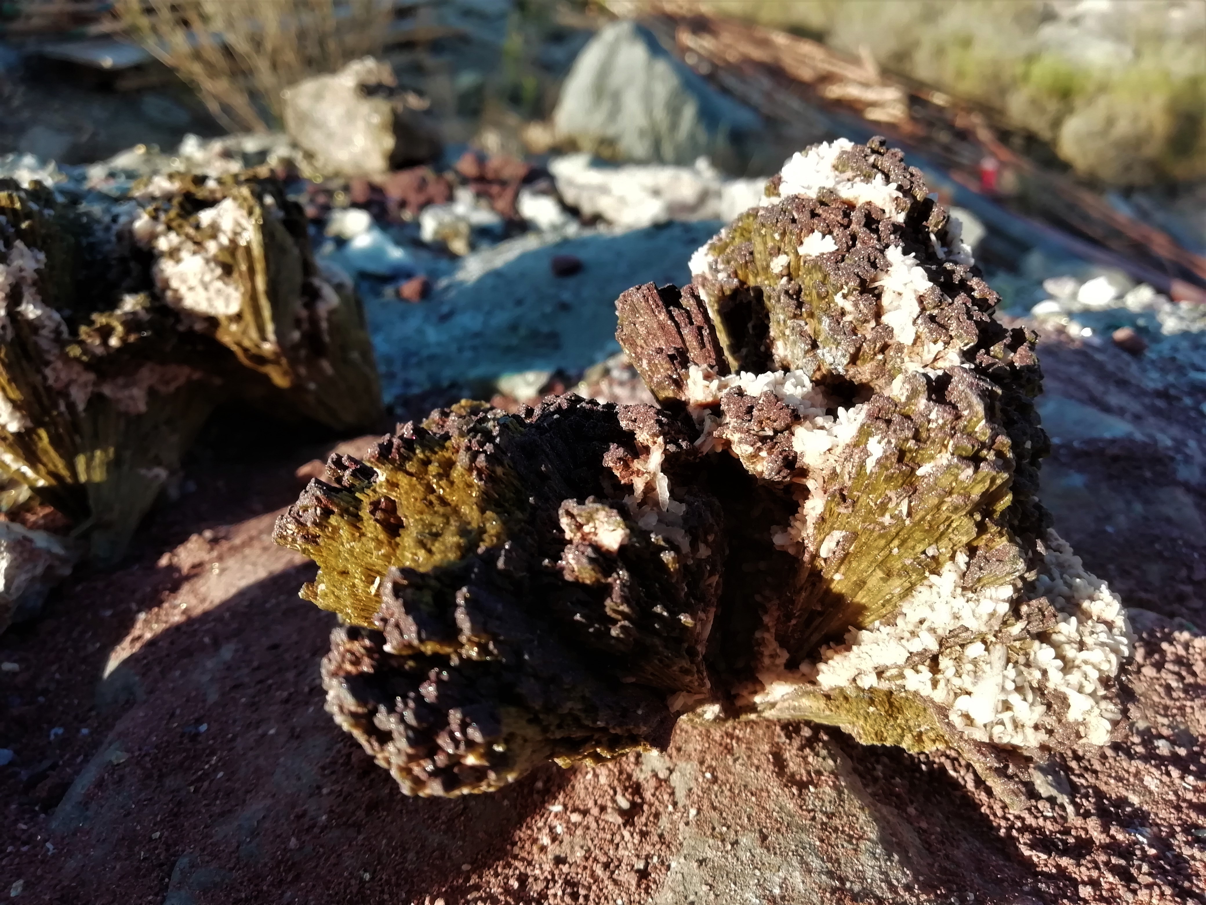

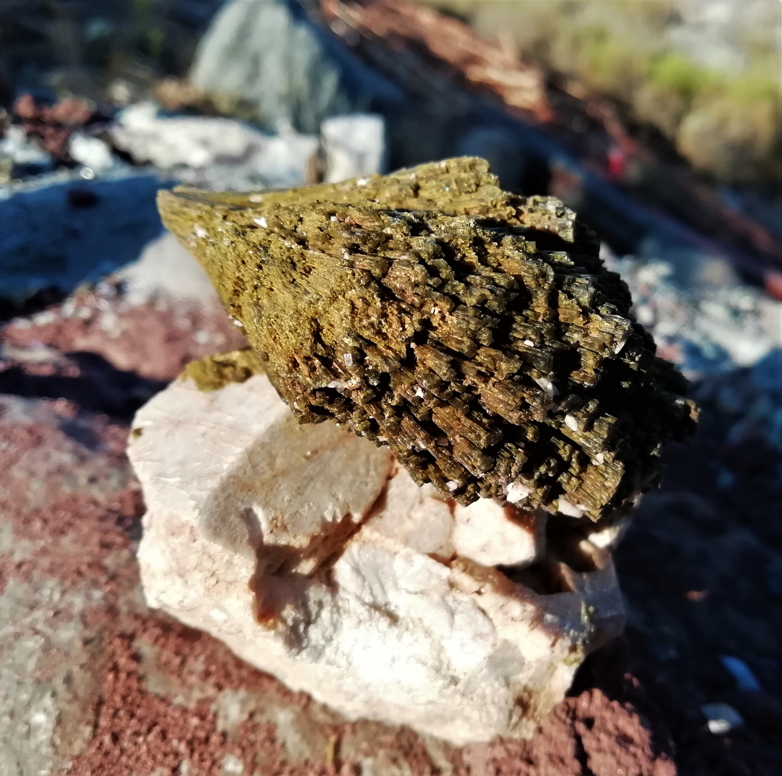

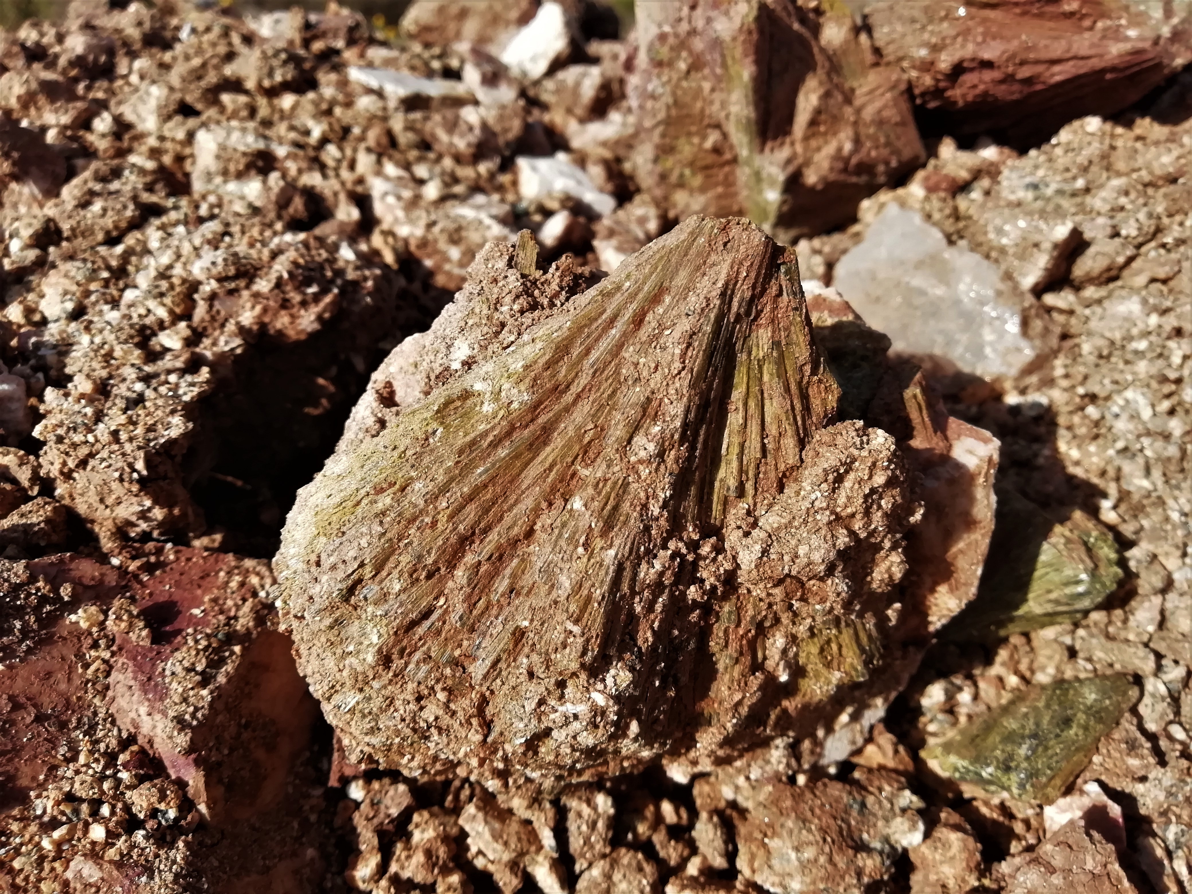

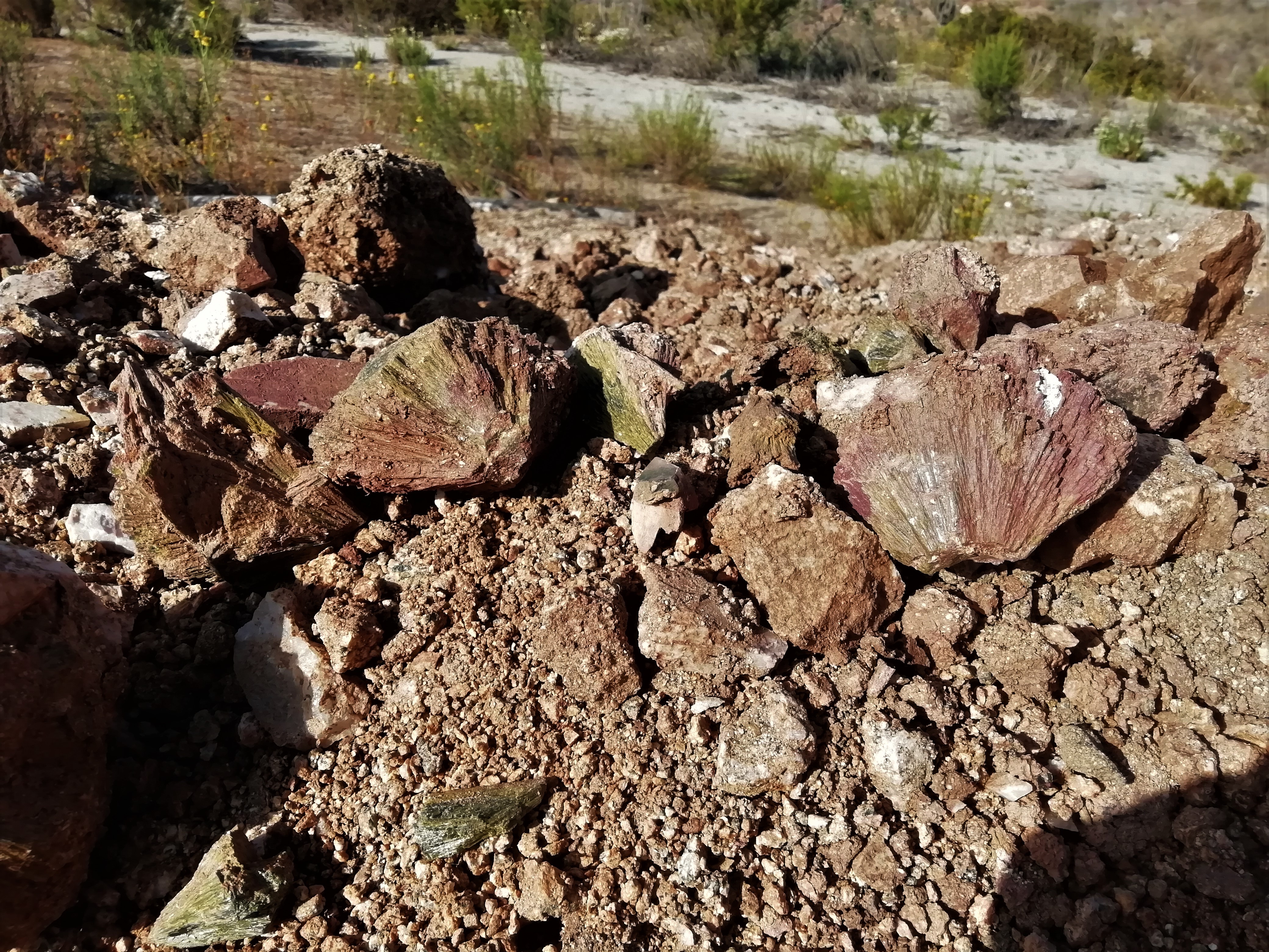

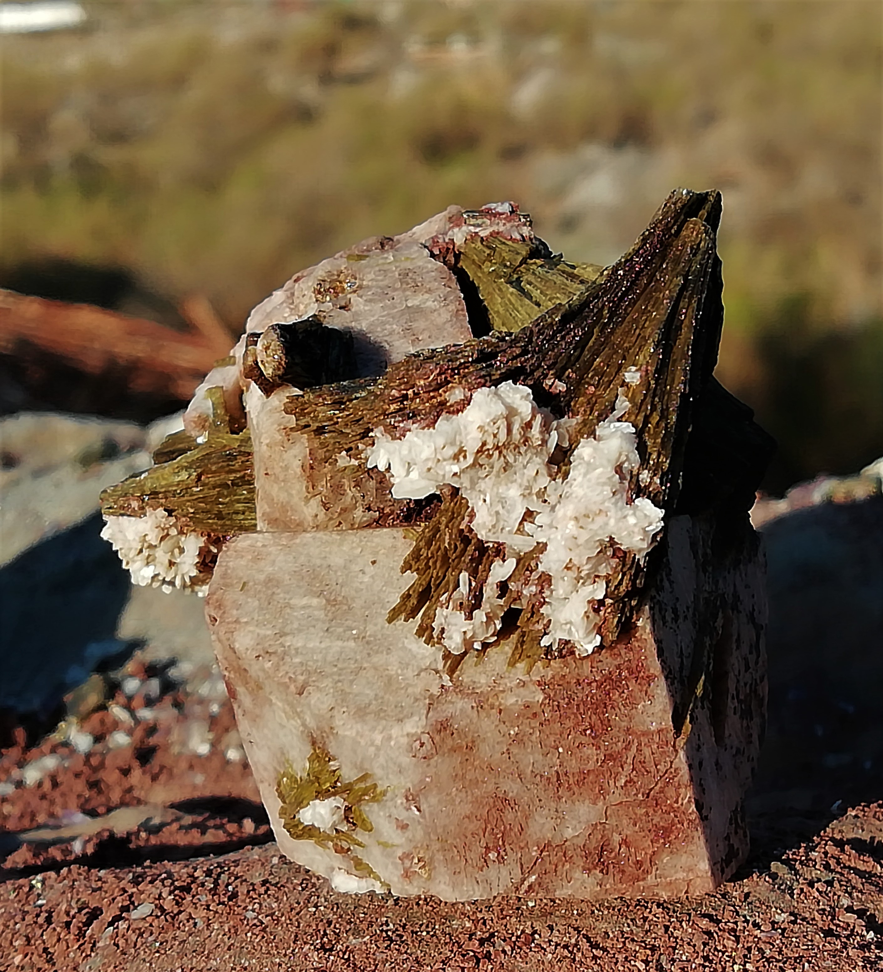

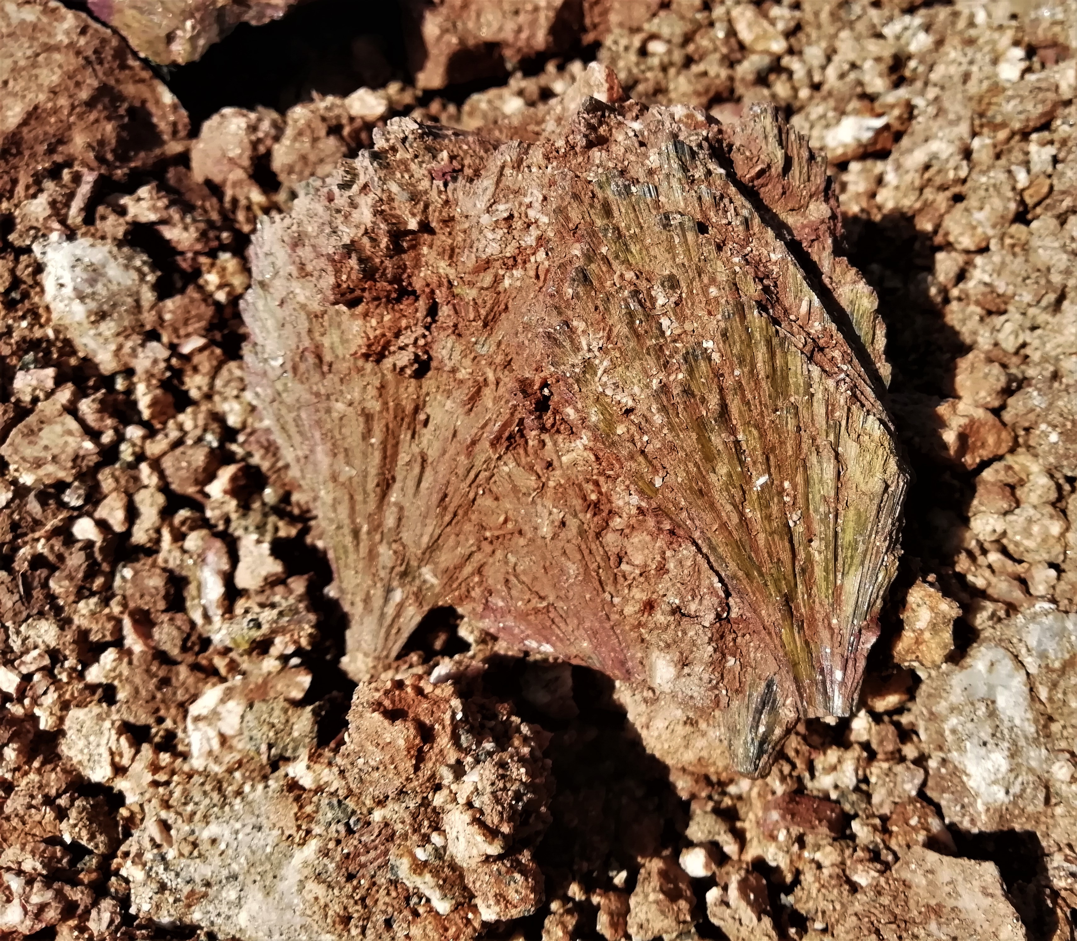

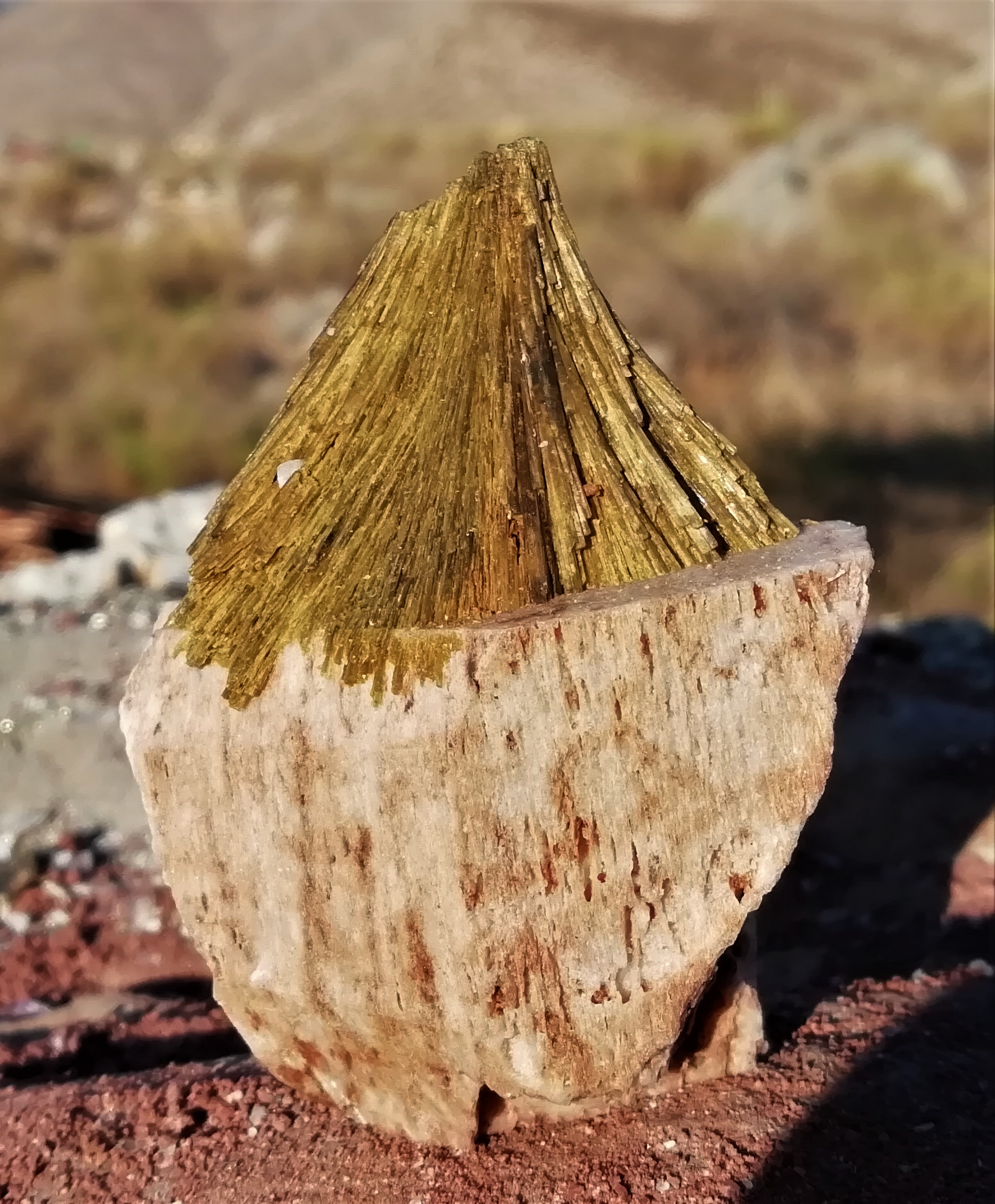

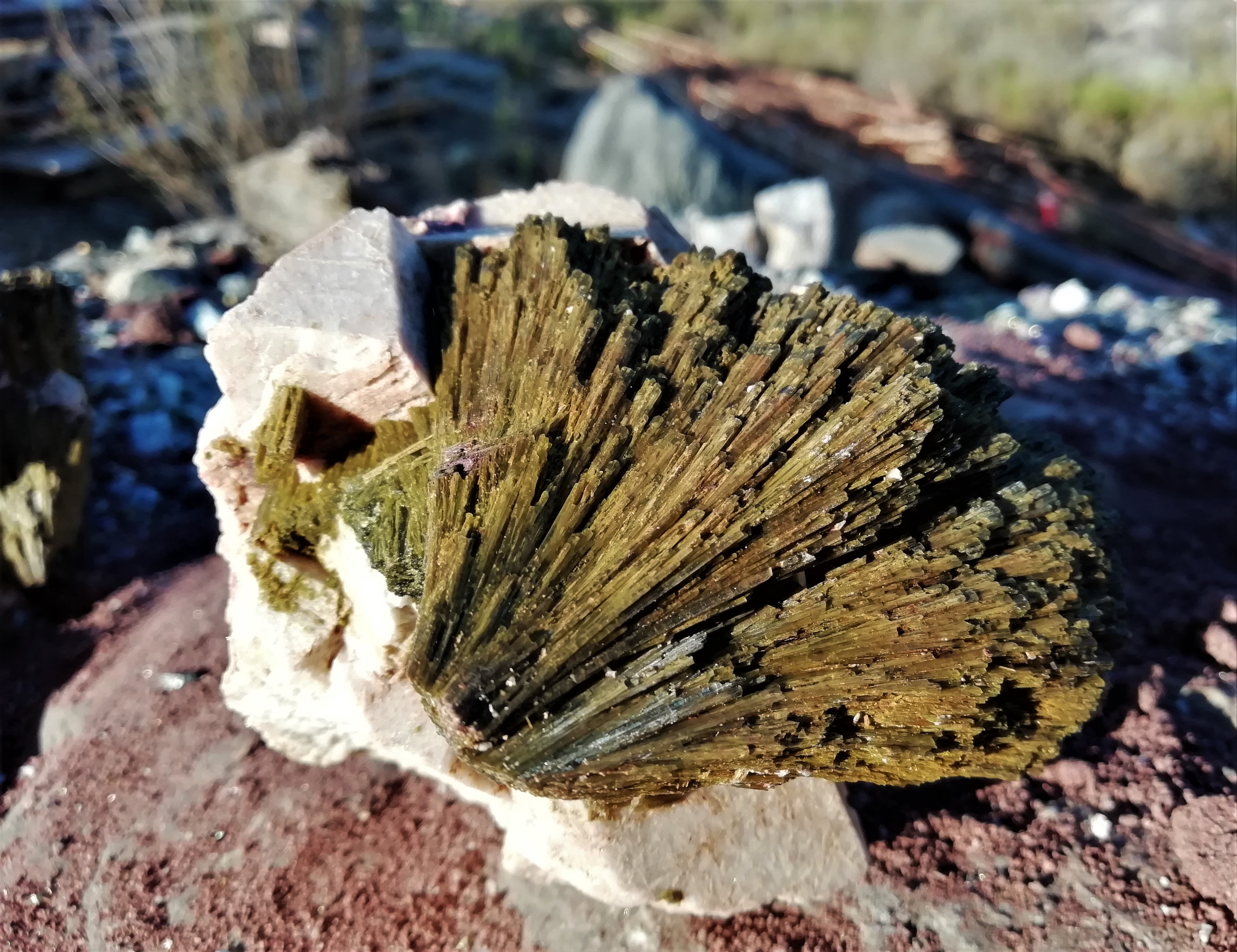

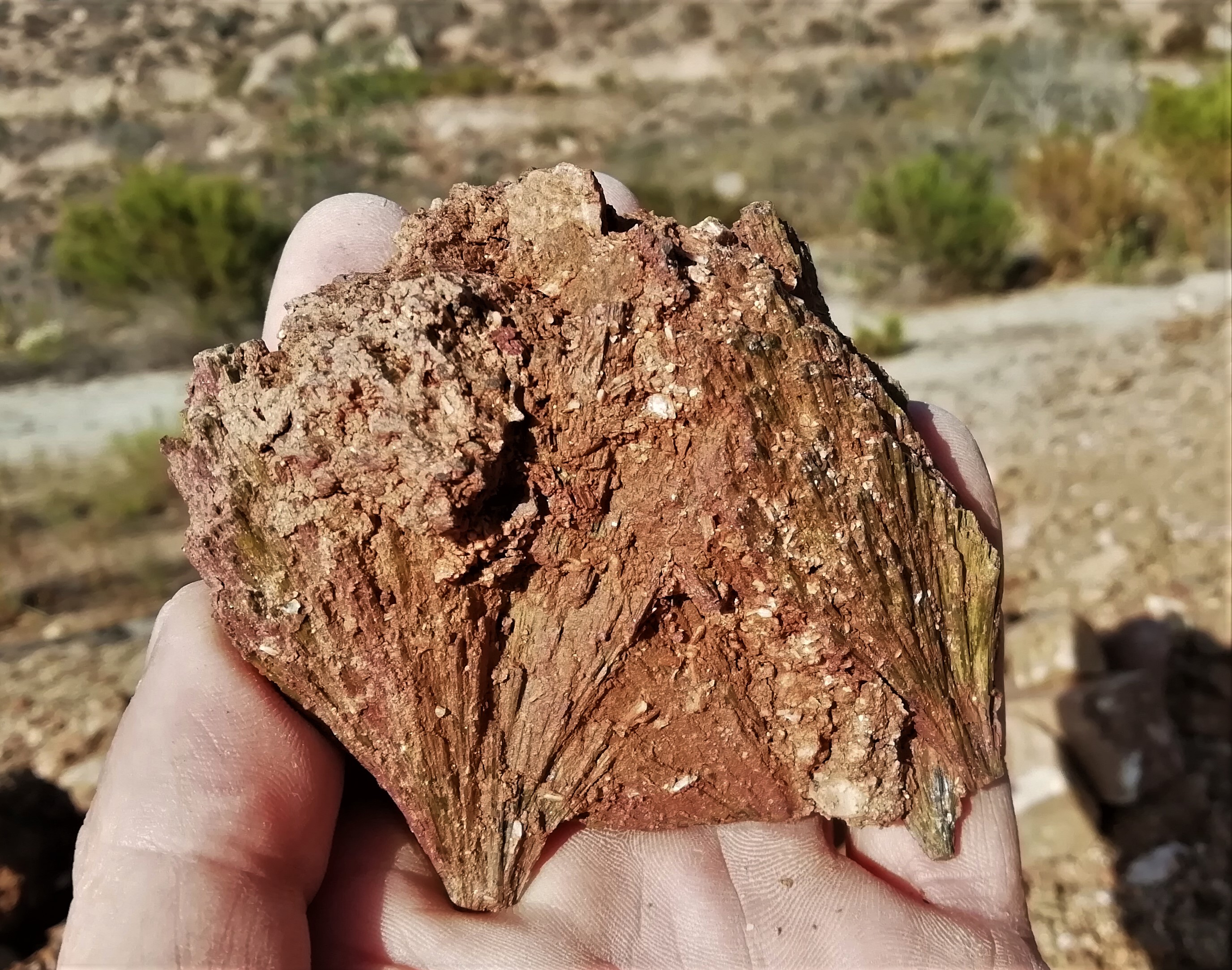

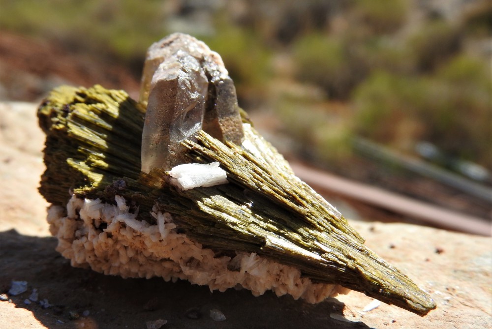

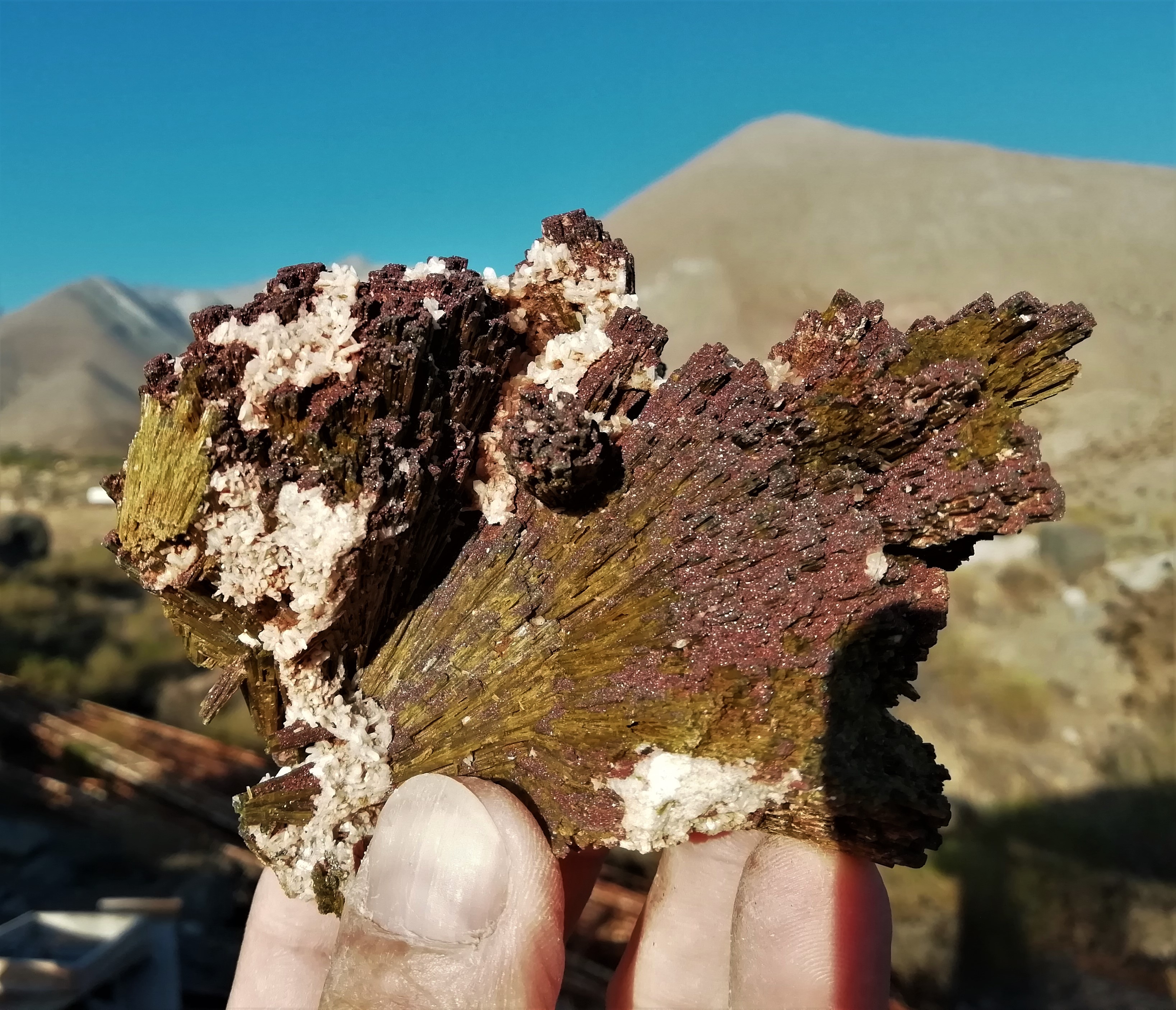

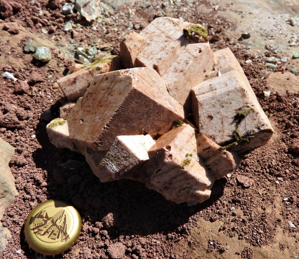

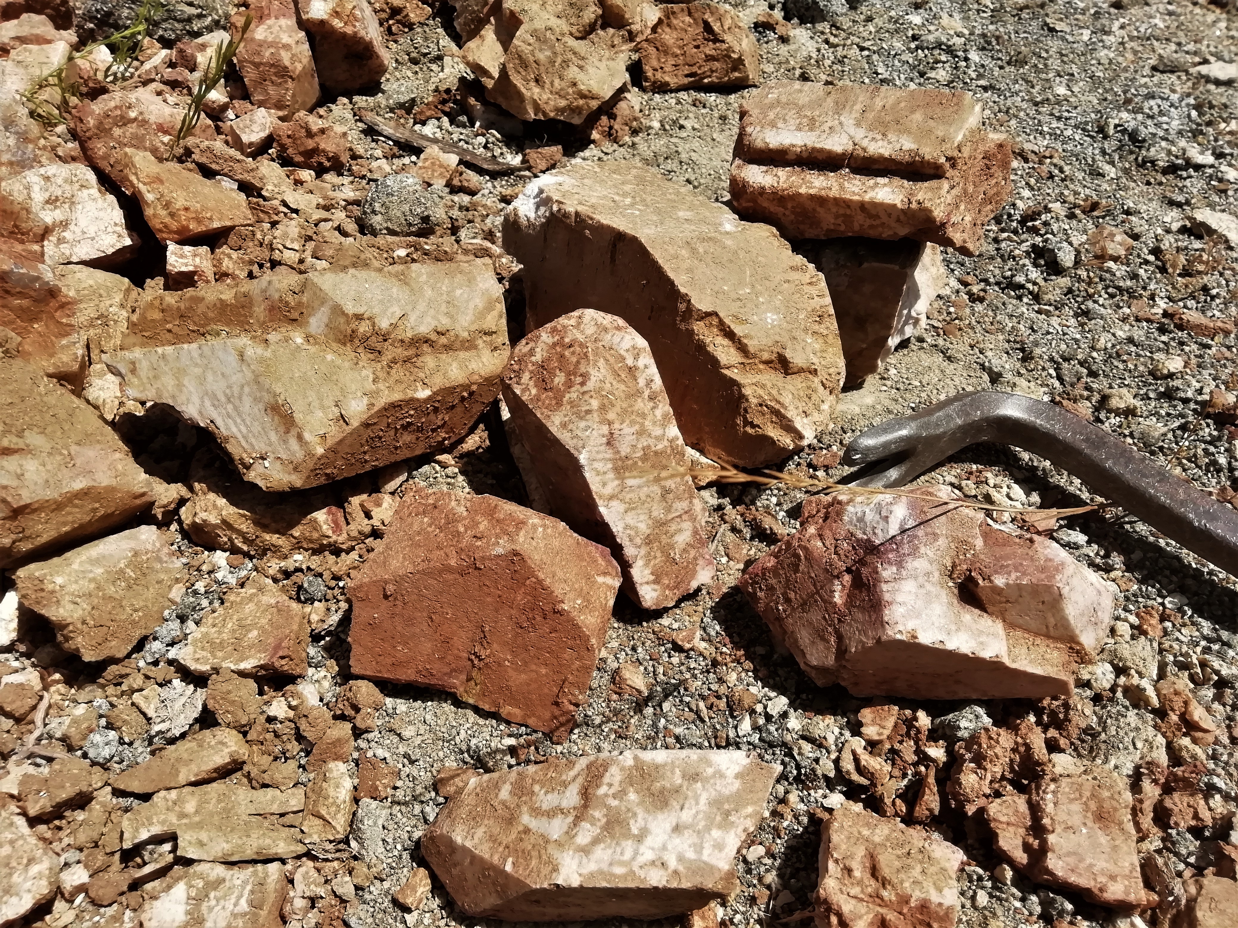

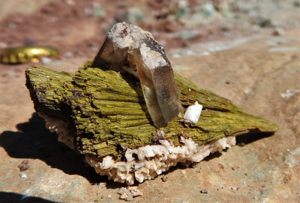

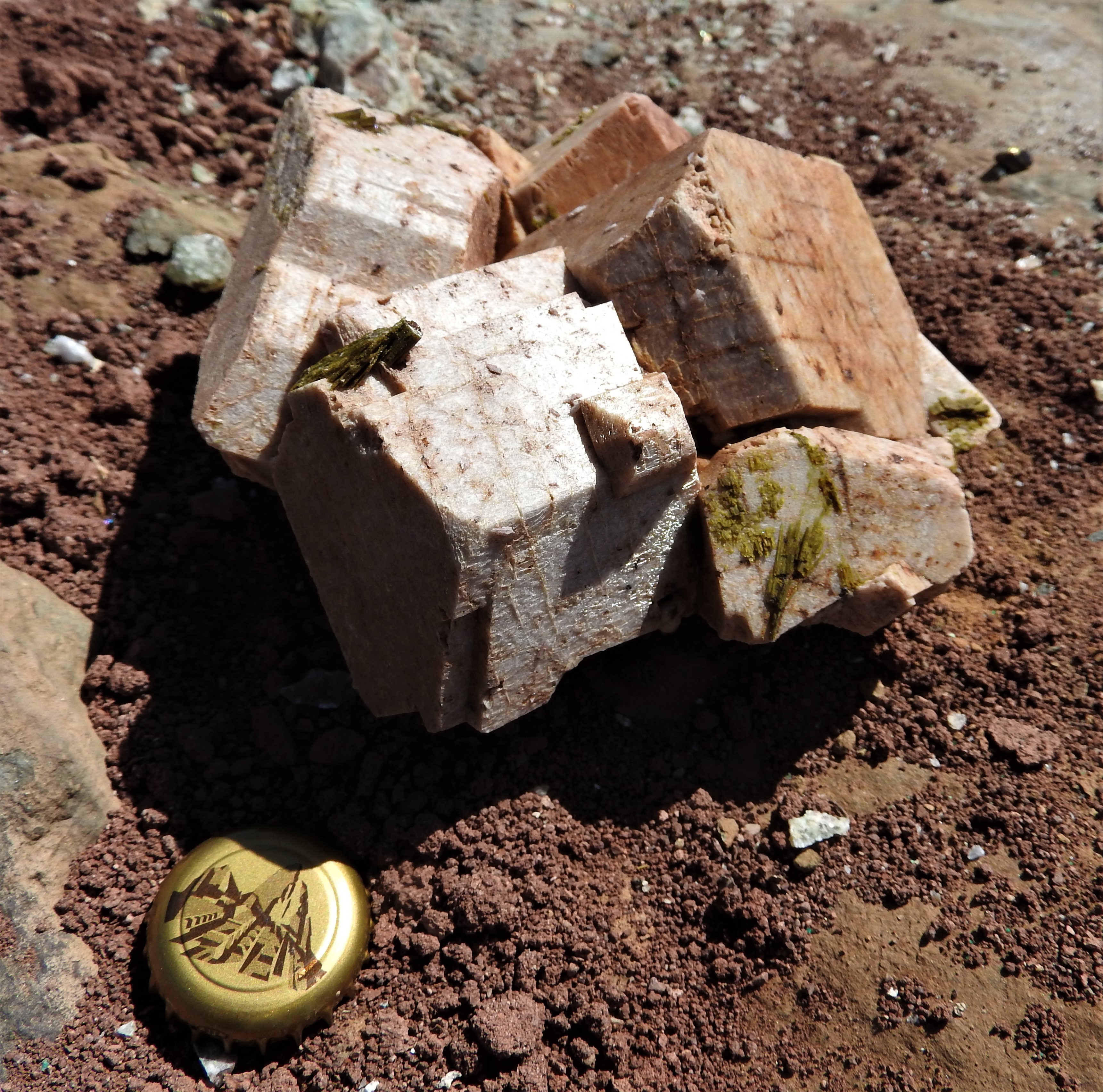

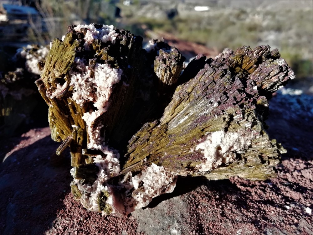

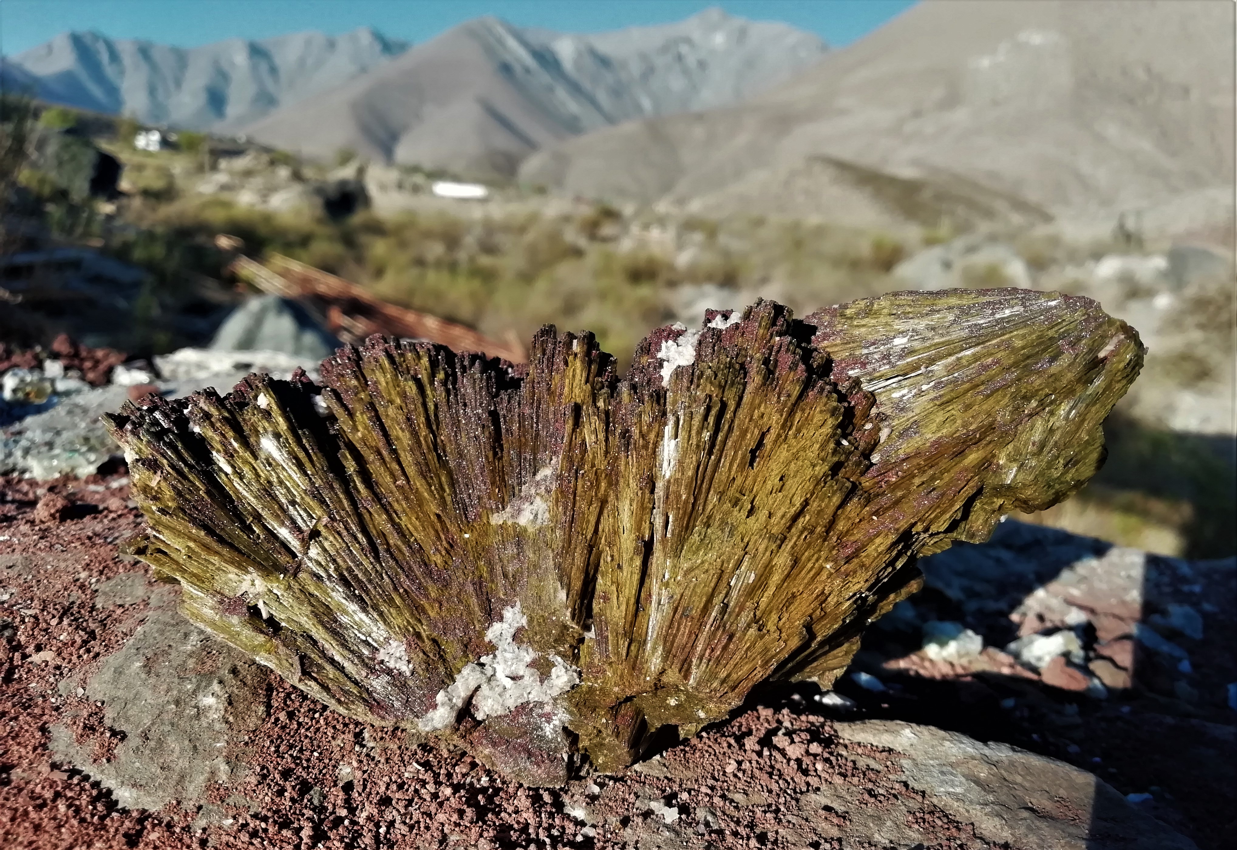

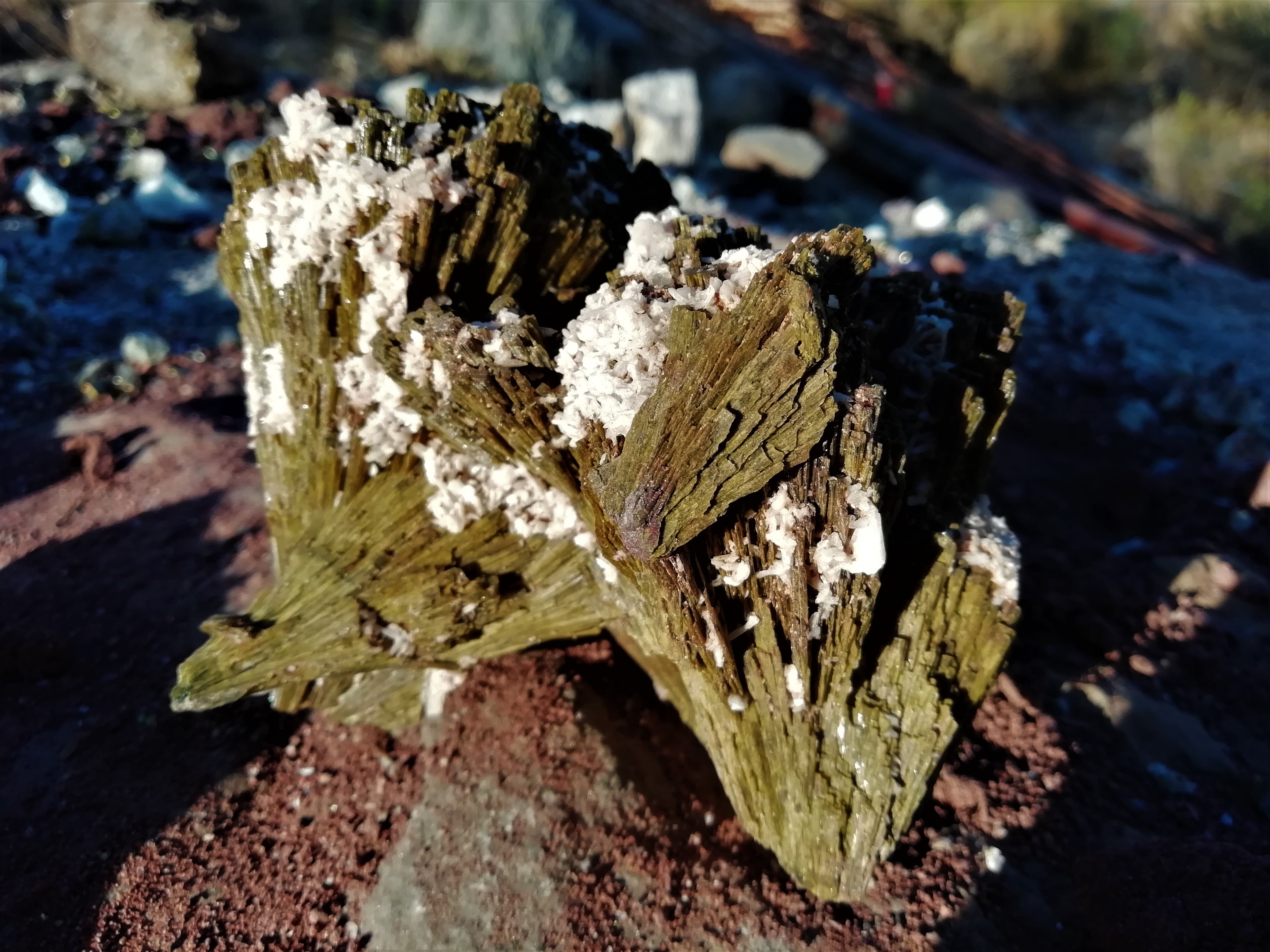

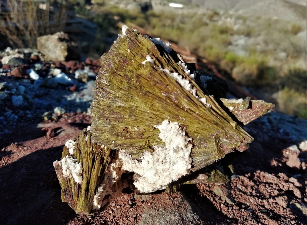

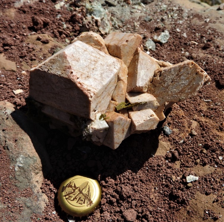

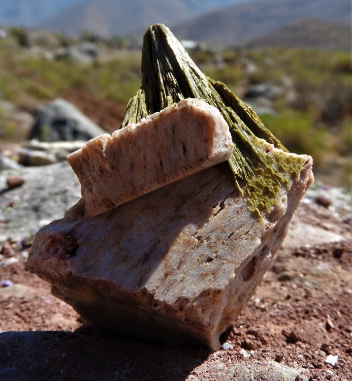

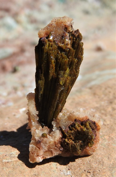

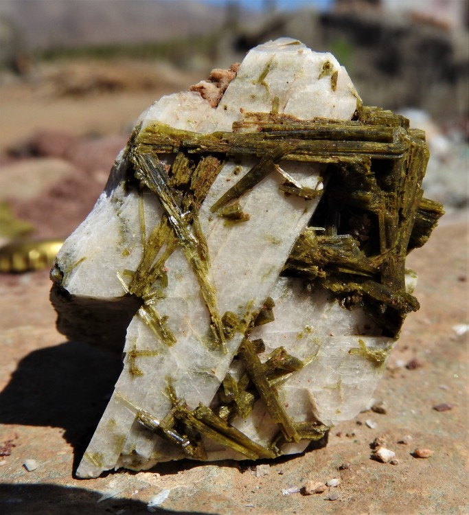

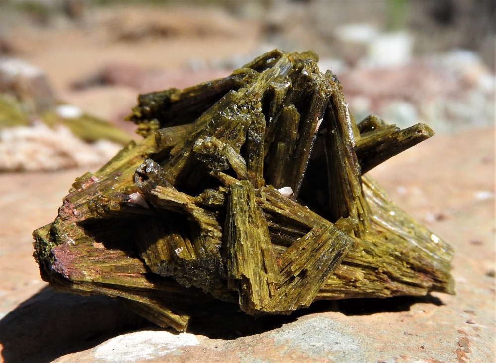

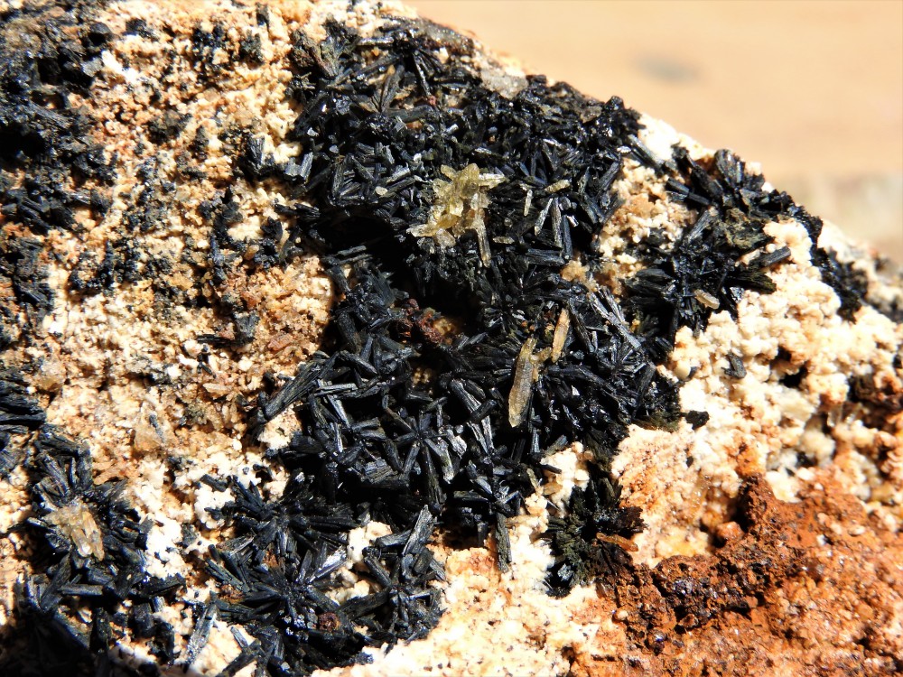

bonjour @ tous , cela fait un moment que je cherchais ces epidotes (post du 4 juillet 2017, page 3), apres plusieurs sorties, on a enfin trouve le spot, elles sont sous une couche de gros cristaux d'horthoclase et noyees dans une argile rouge qui part facilement au nettoyage. Recouvertes d'un espece d'oxyde rouge brillant  qui se nettoie bien , mais que j'ai laisse parfois pour le contraste. Il y a aussi une surcristalisation de petits cristaux de quartz sur certaines.
Depart avant que le soleil ne tape,
des pieces sorties dans leur jus.

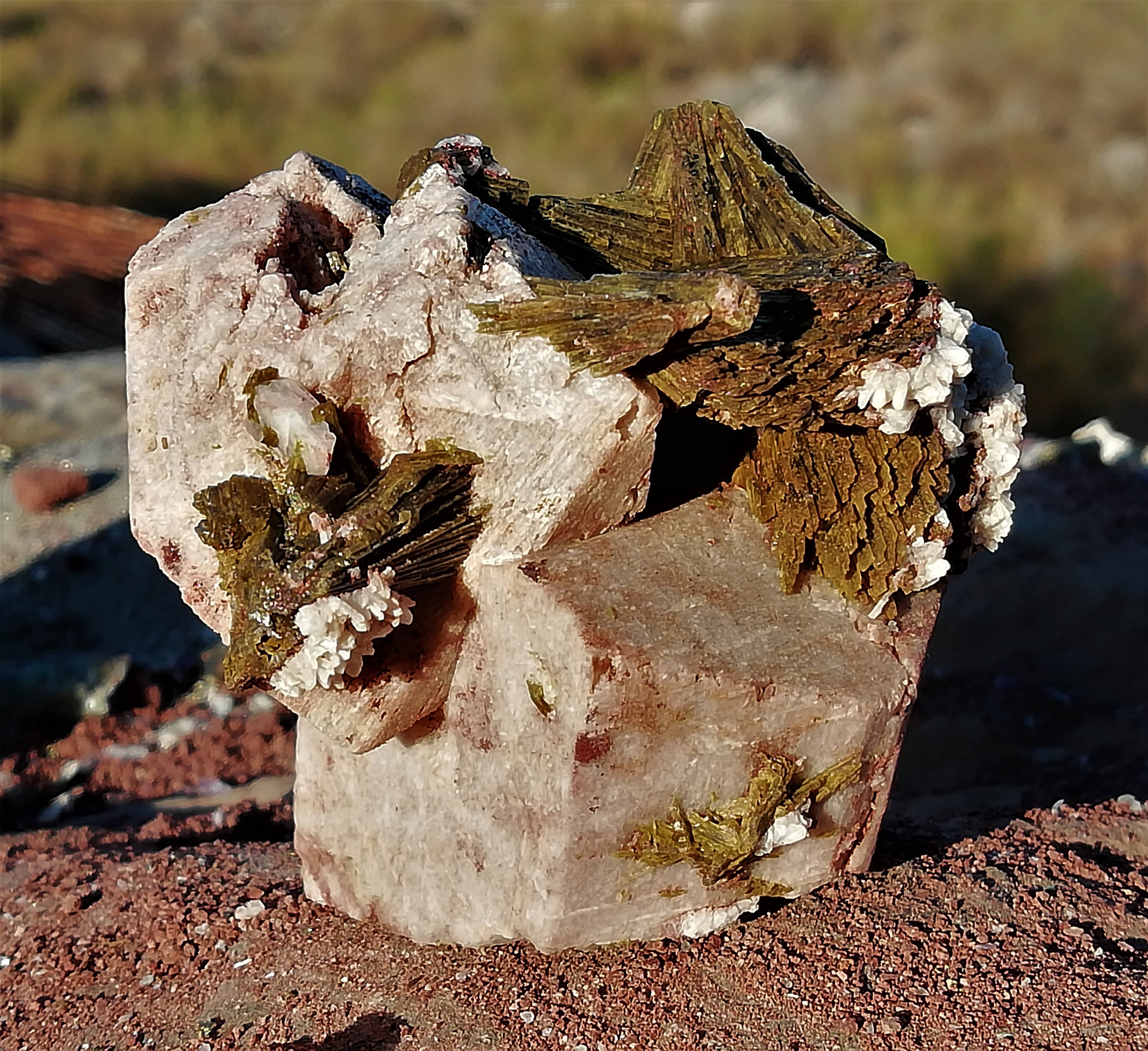

quelques gros cristaux d'horthoclase,
une plante adaptee a l'environnement,
quelques pieces nettoyees,

salut @ tous, merci pour vos commentaires,
@Kayou aussi pour le nom de la plante, la voici en fleur,
Il y a 2 heures, 1GM a dit :
si on peut les sortir sans les casser ) .
pas evident  mais j'ai pu sortir quelques plaques,
tres peu de cristaux d'horthoclase avec epidote,
une gerbe cristalisee de petits quartz dessous et trois quartz tonches dessus, dommage,
une petite cristalisee,
et un enchevetrement pour terminer,

En tout cas ca en jette.
( ok, je sais du cristal blanc laiteux c'est pas vendeur... Mais il faut voir ca comme une cristallisation... donc ayant une importance du point de vue minéralogique... [SI tu passes en Région Parisienne... J'échange sans problème ce genre d'orthoclase contre une bouteille de Génépi ;)] )
