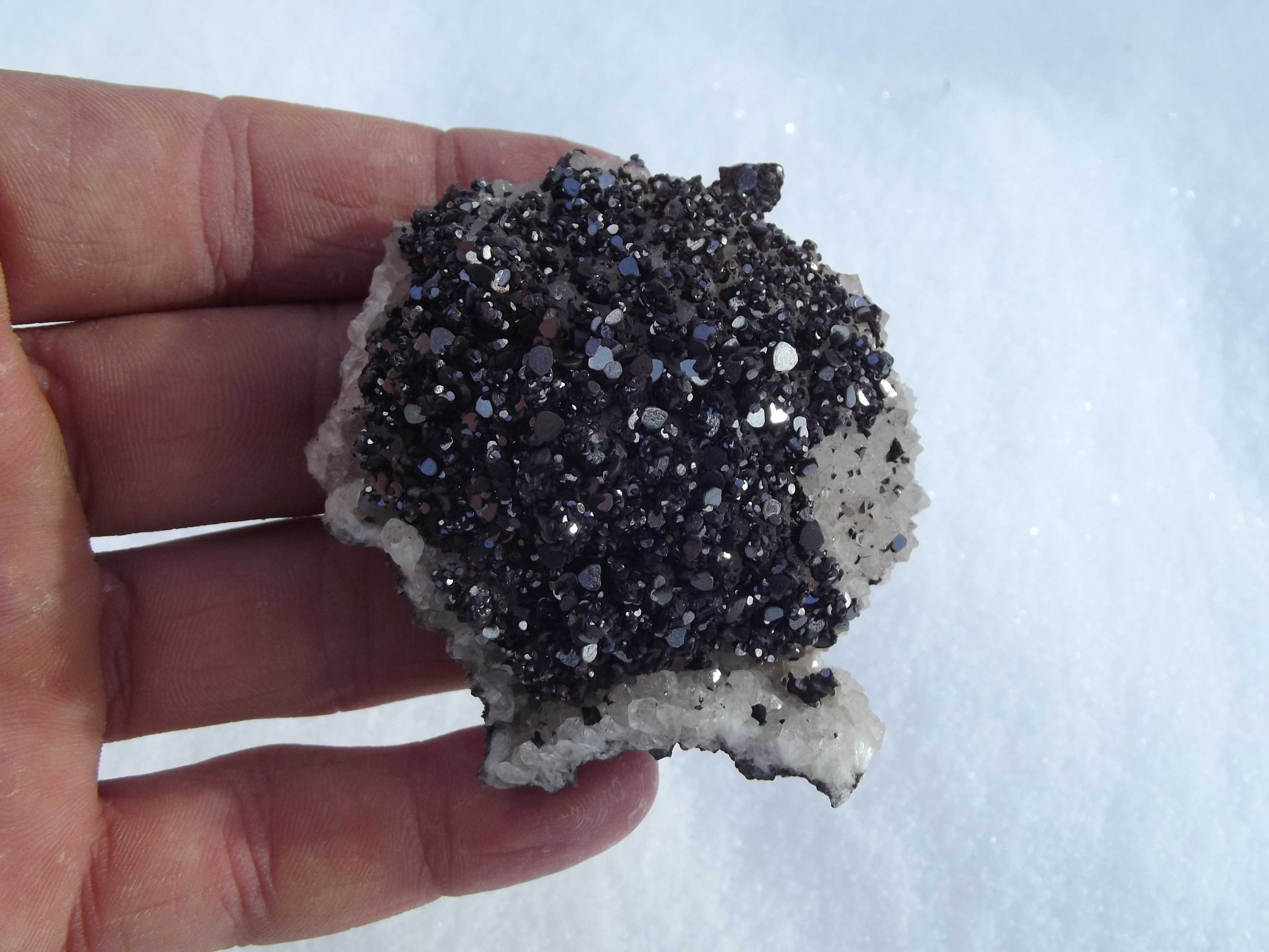

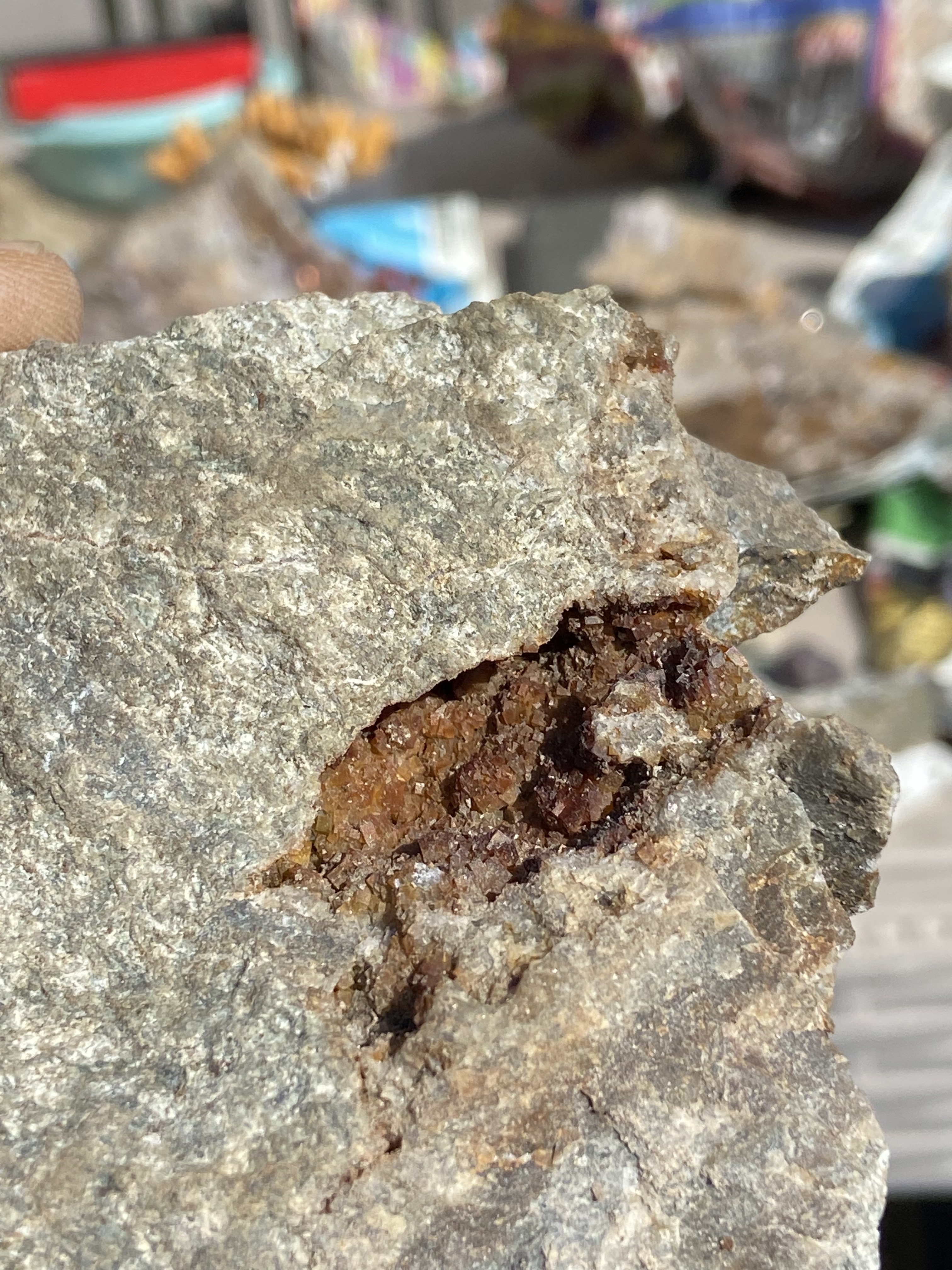

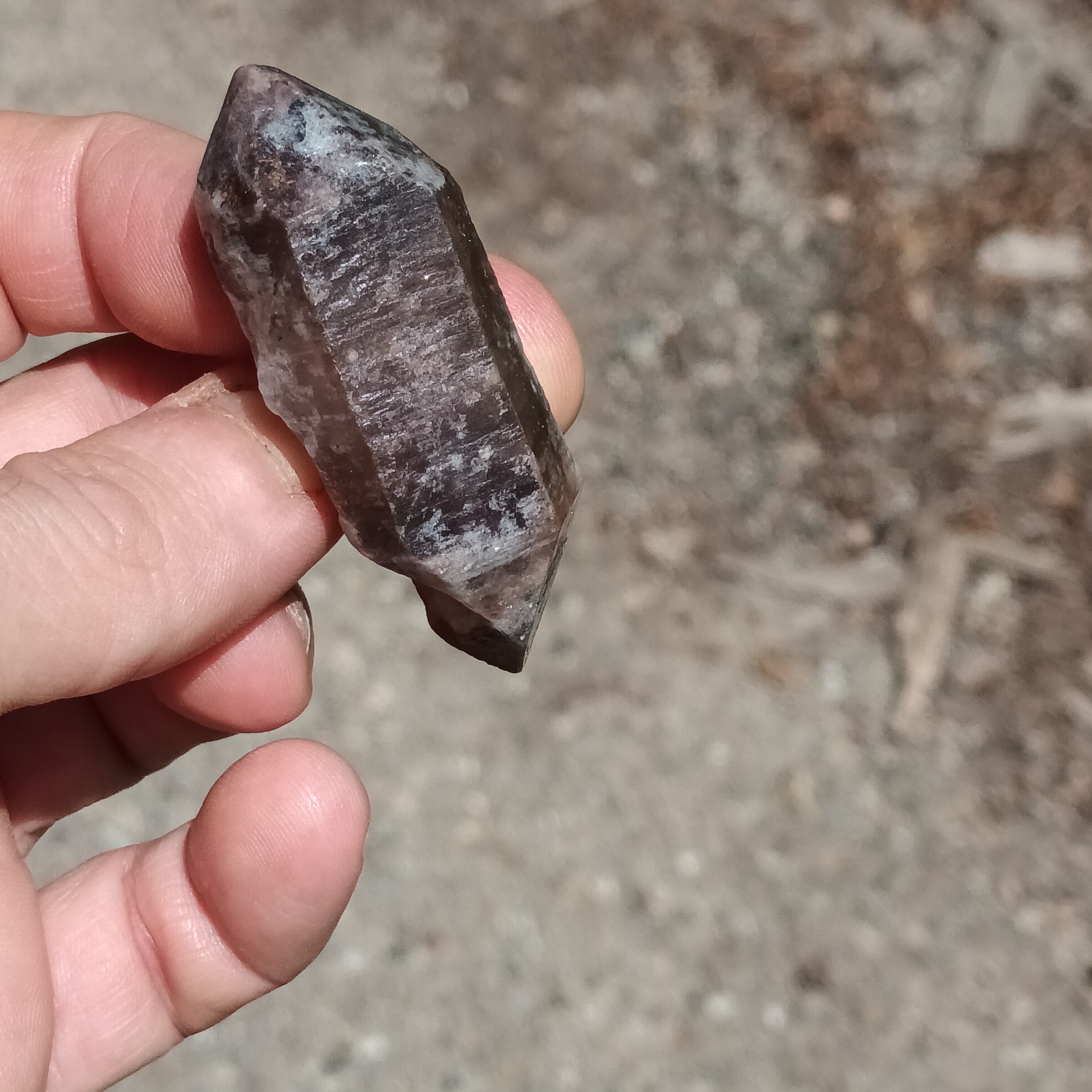

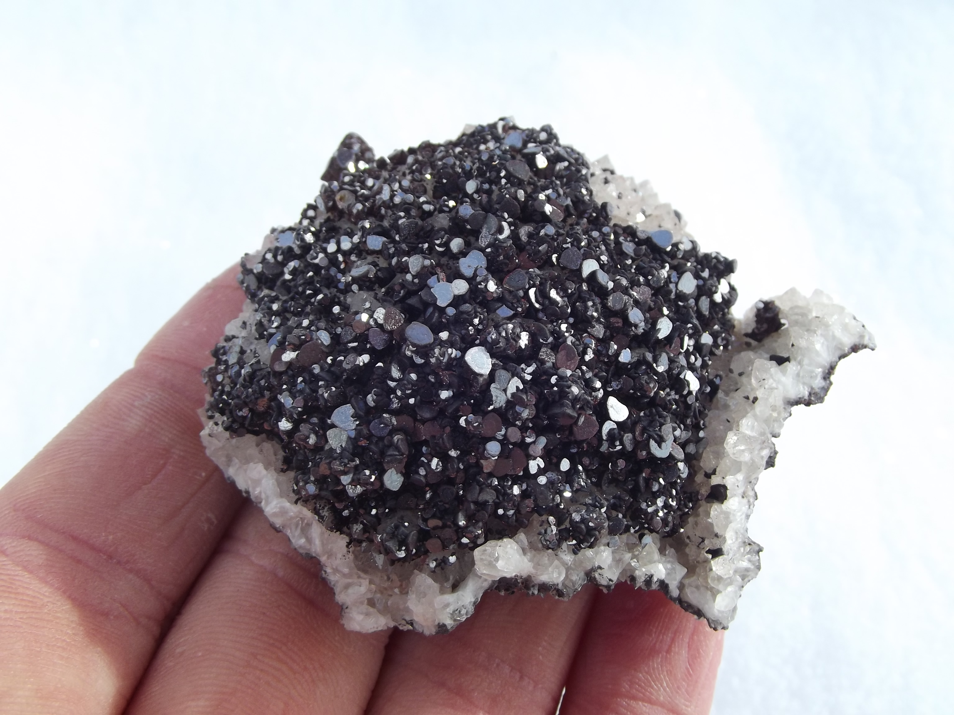

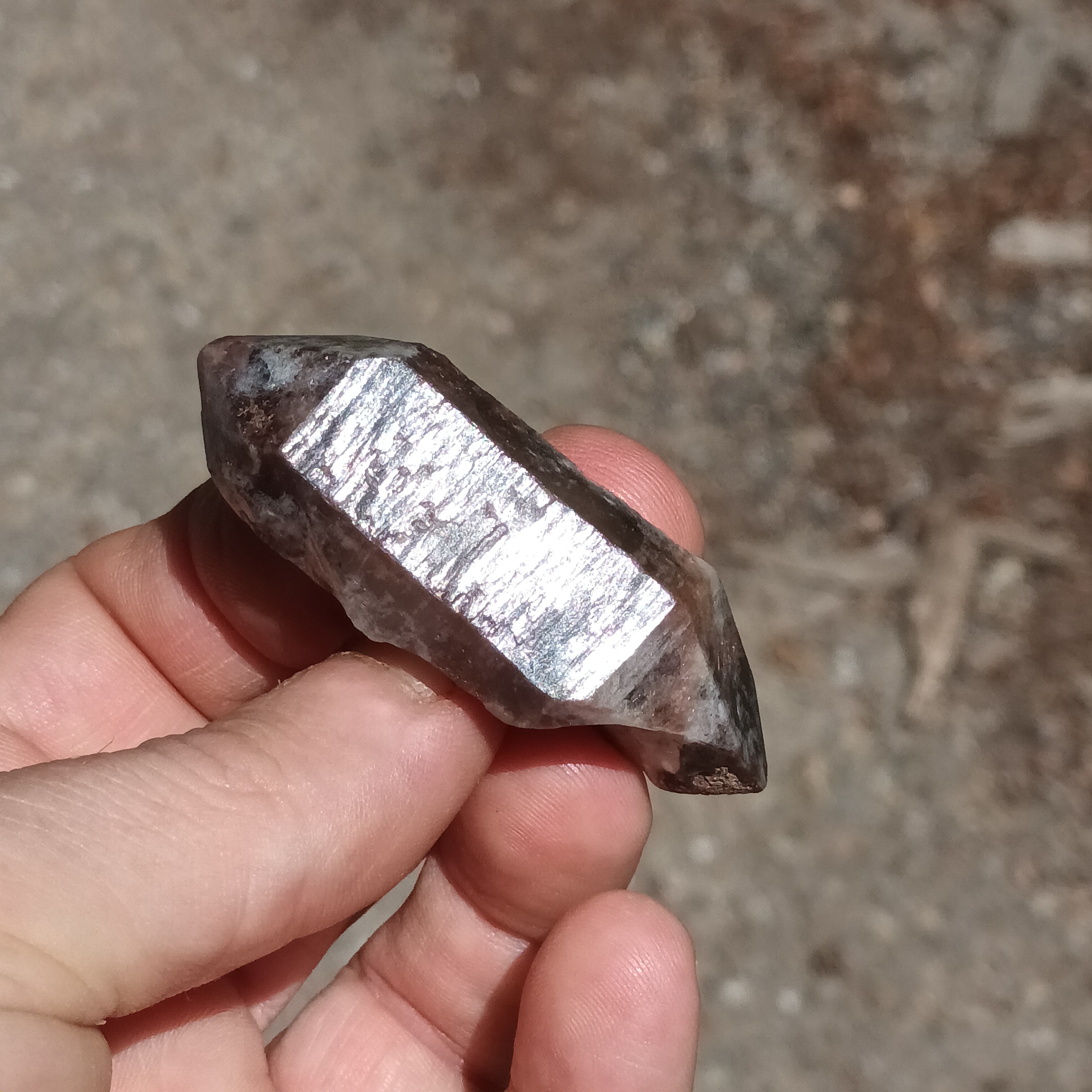

Hématite sur quartz en périmorphose de sidérite ? Tête de Violu, Bernardstein, St Marie aux Mines, Haut Rhin (si quelqu'un à des précisions sur cette localité je suis preneur) :
la neige offre un beau fond :siffler:
Le 18/01/2023 à 15:09, AMEDE a dit :
J'ai sa soeur étiquetée "specularite". Je ne sais pas si c'est une variété d'hématite ou seulement une appellation désuète.
il y a une heure, jeanjean a dit :
C'est un habitus d'hématite.

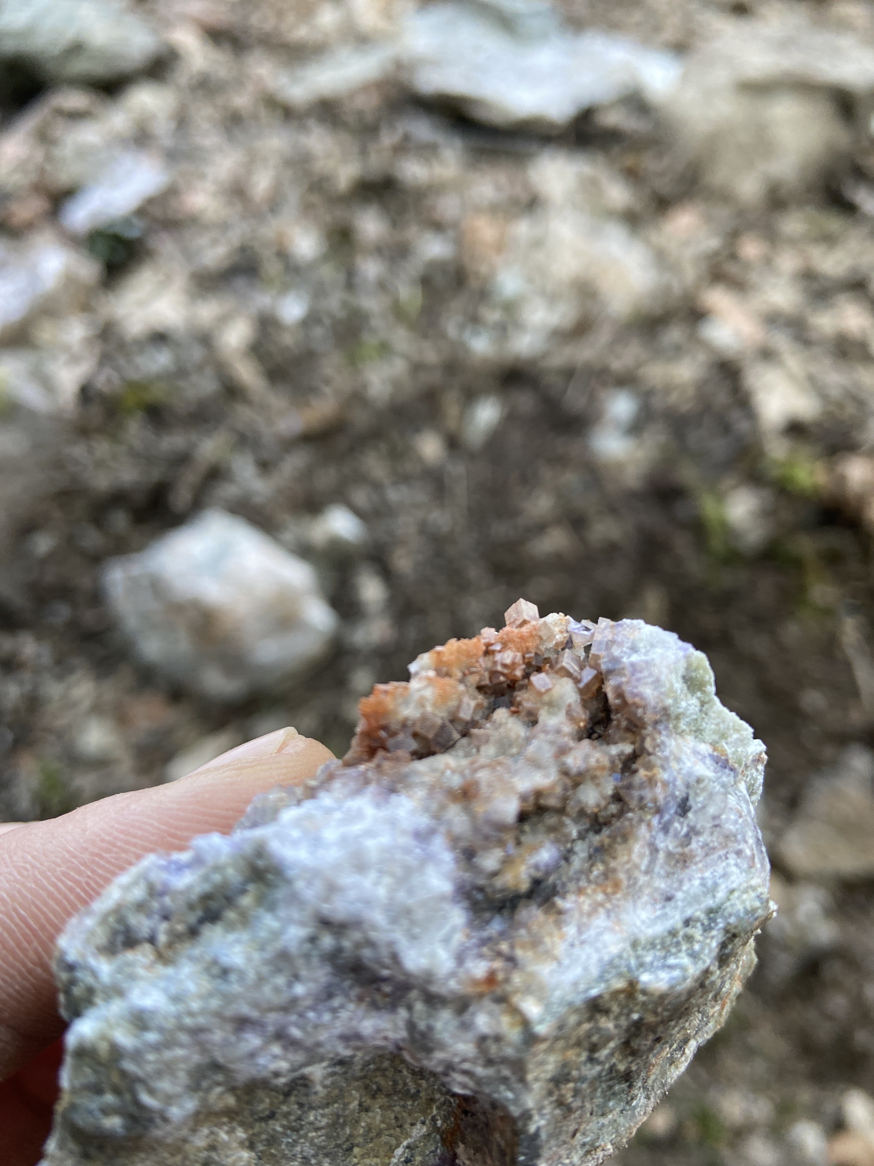

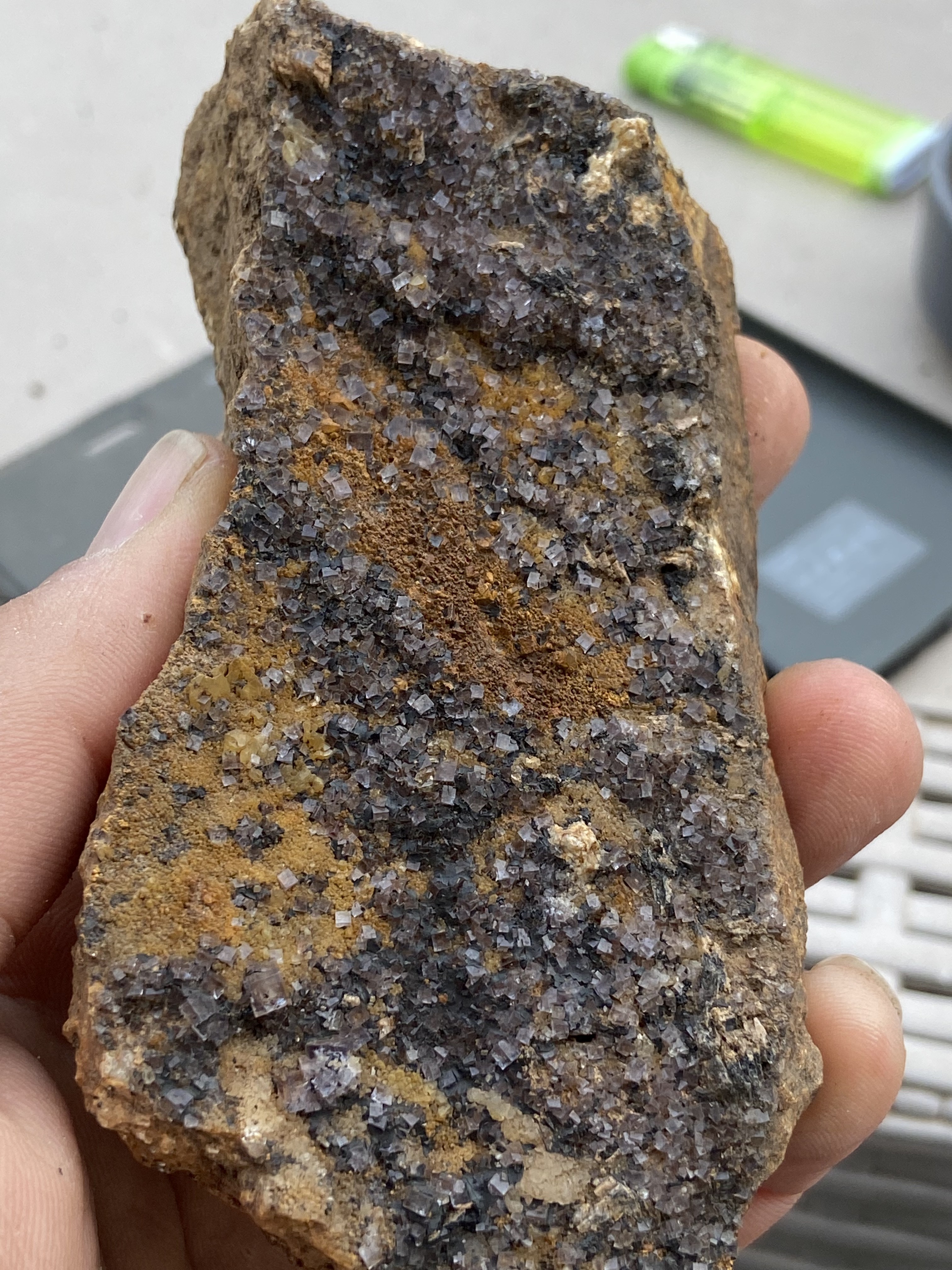

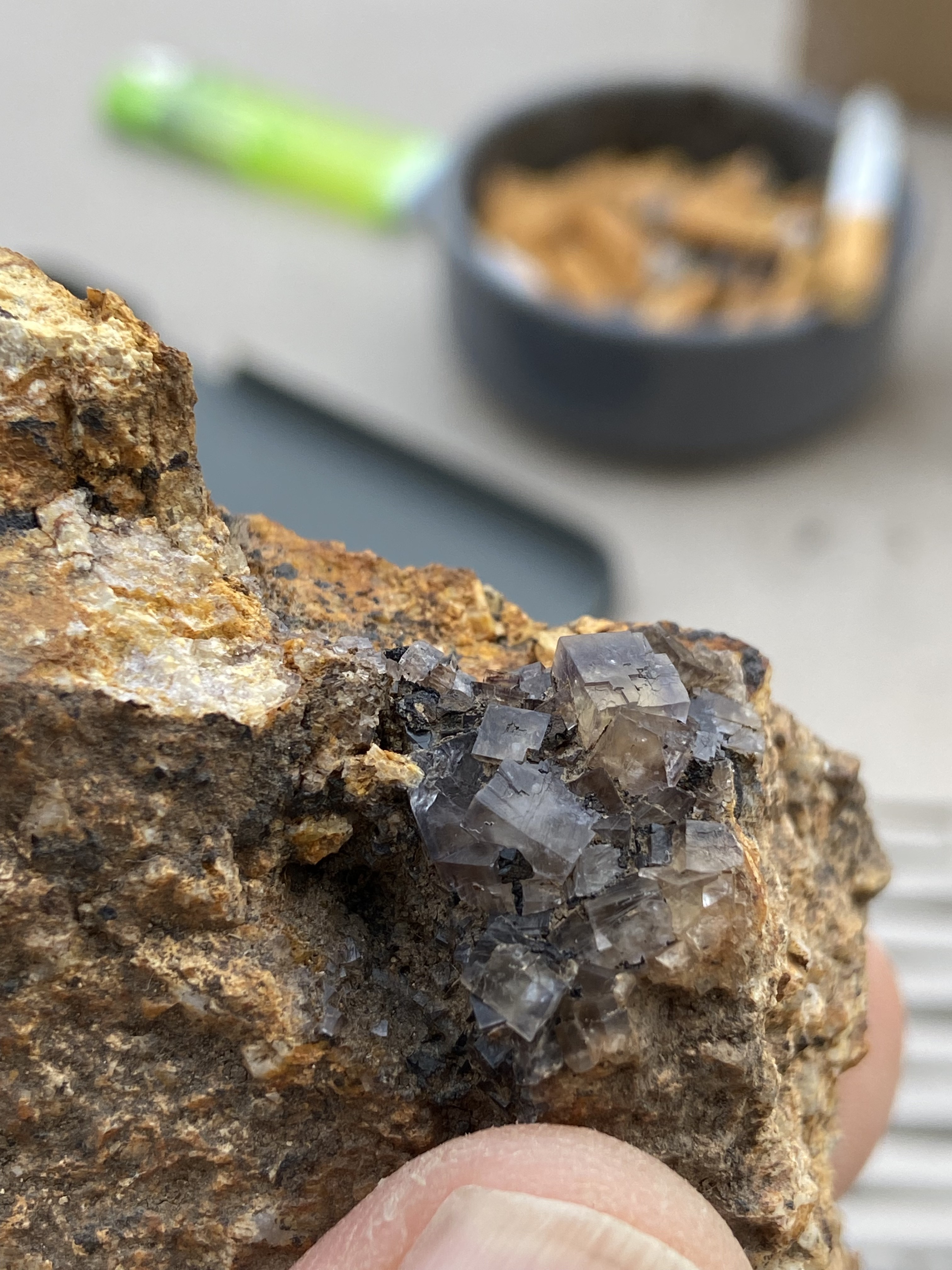

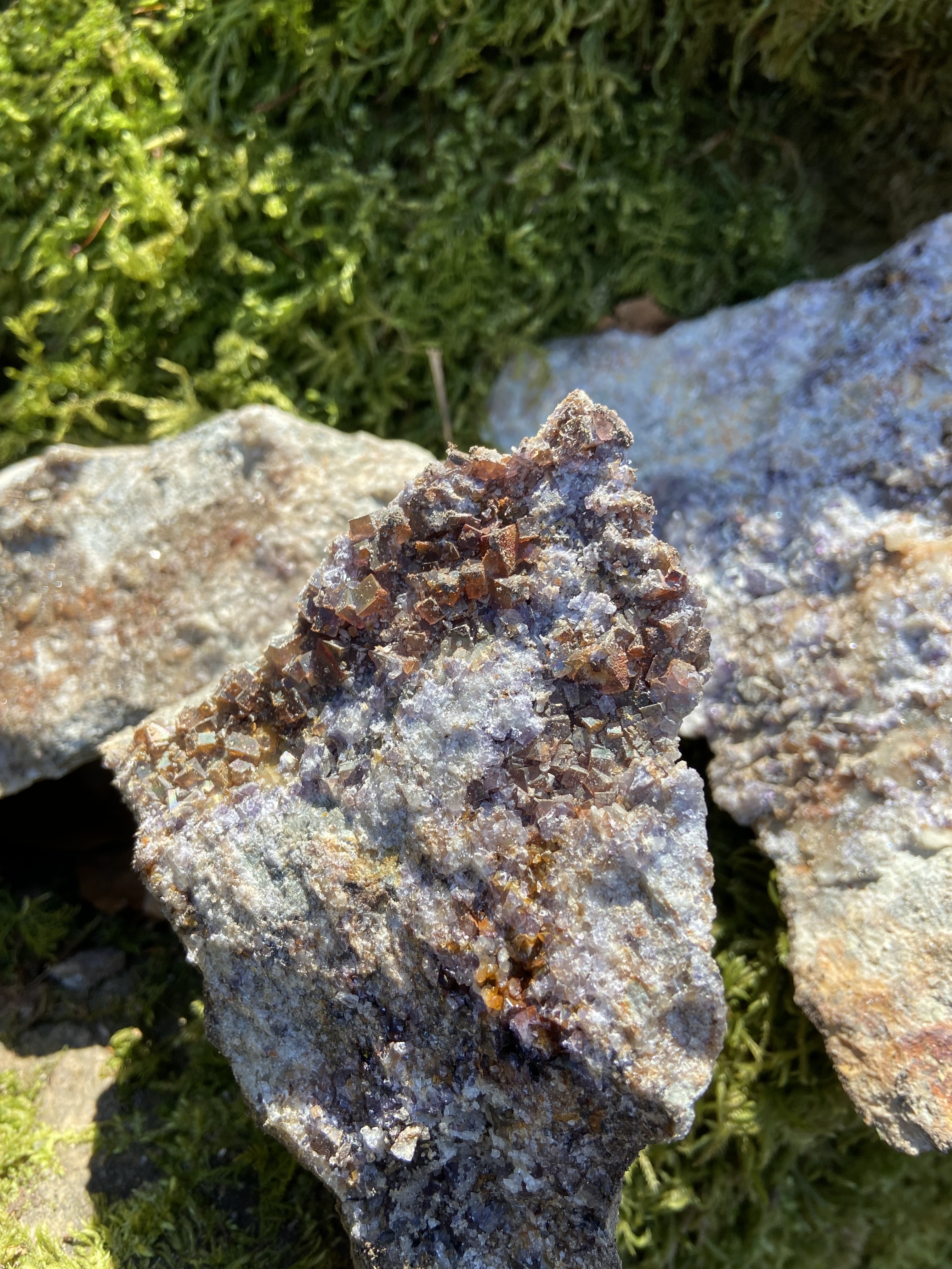

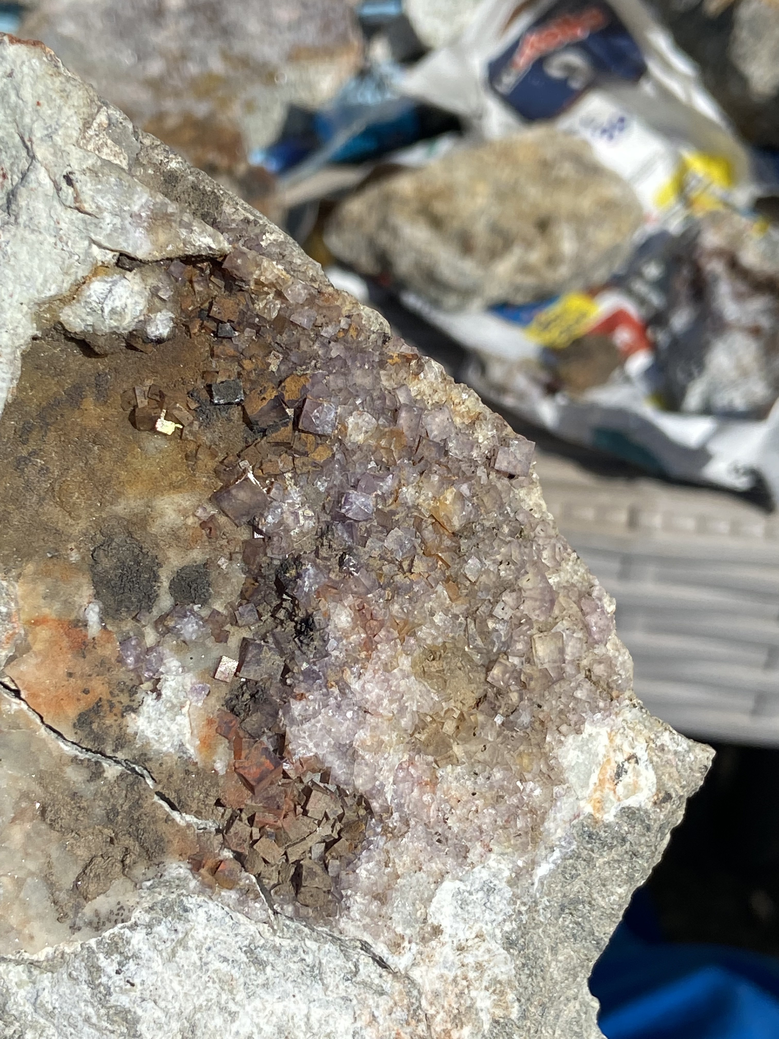

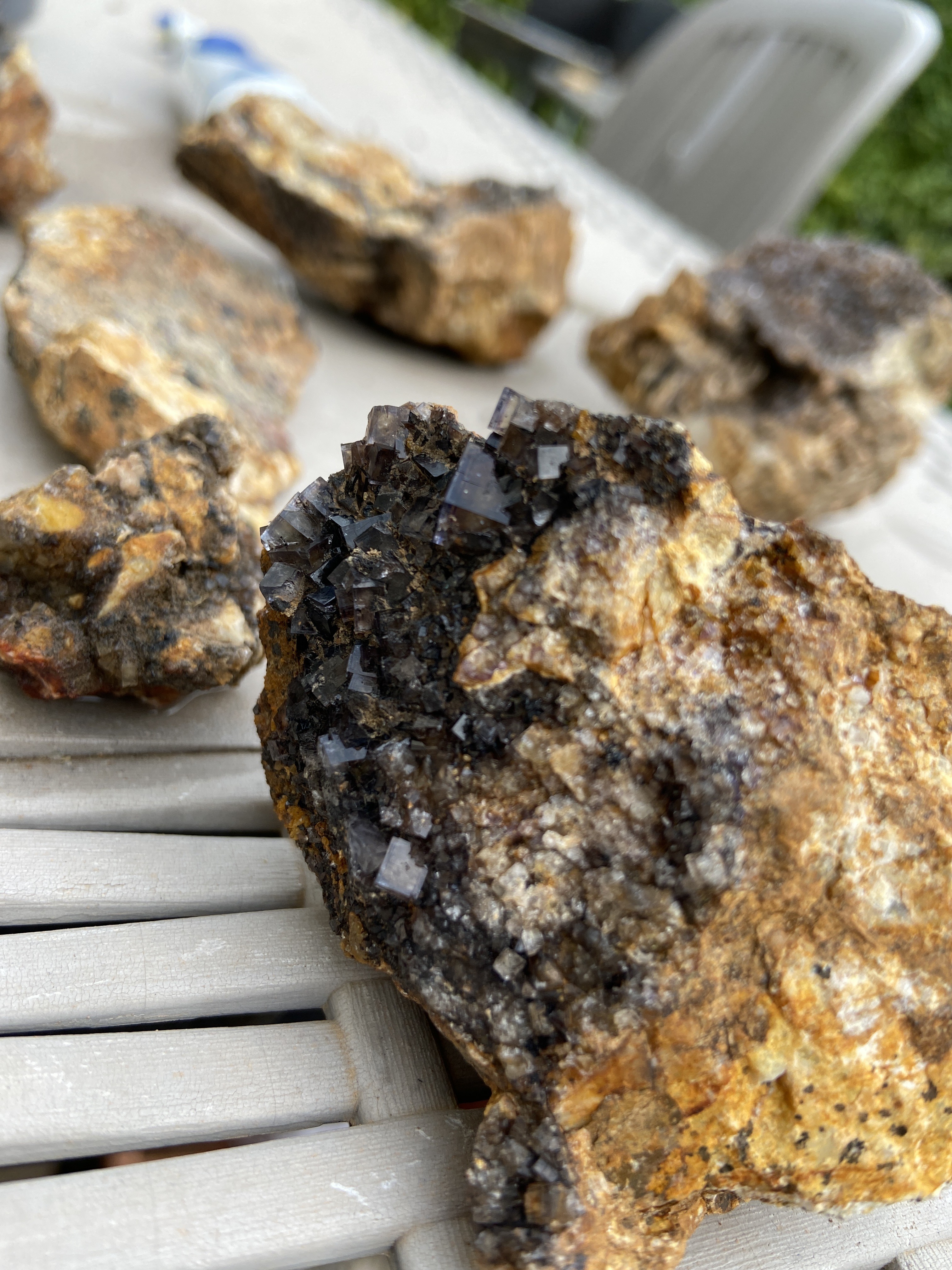

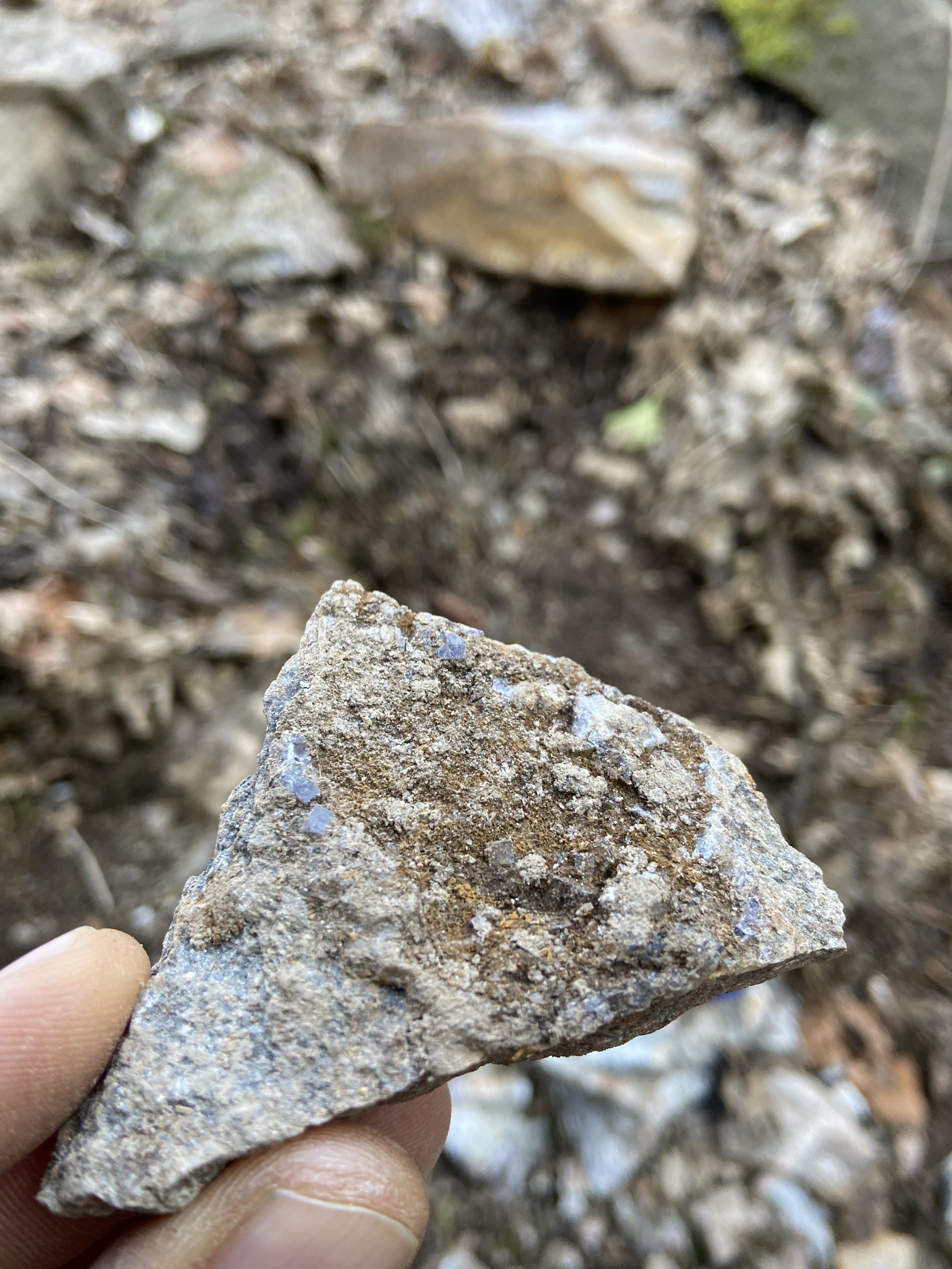

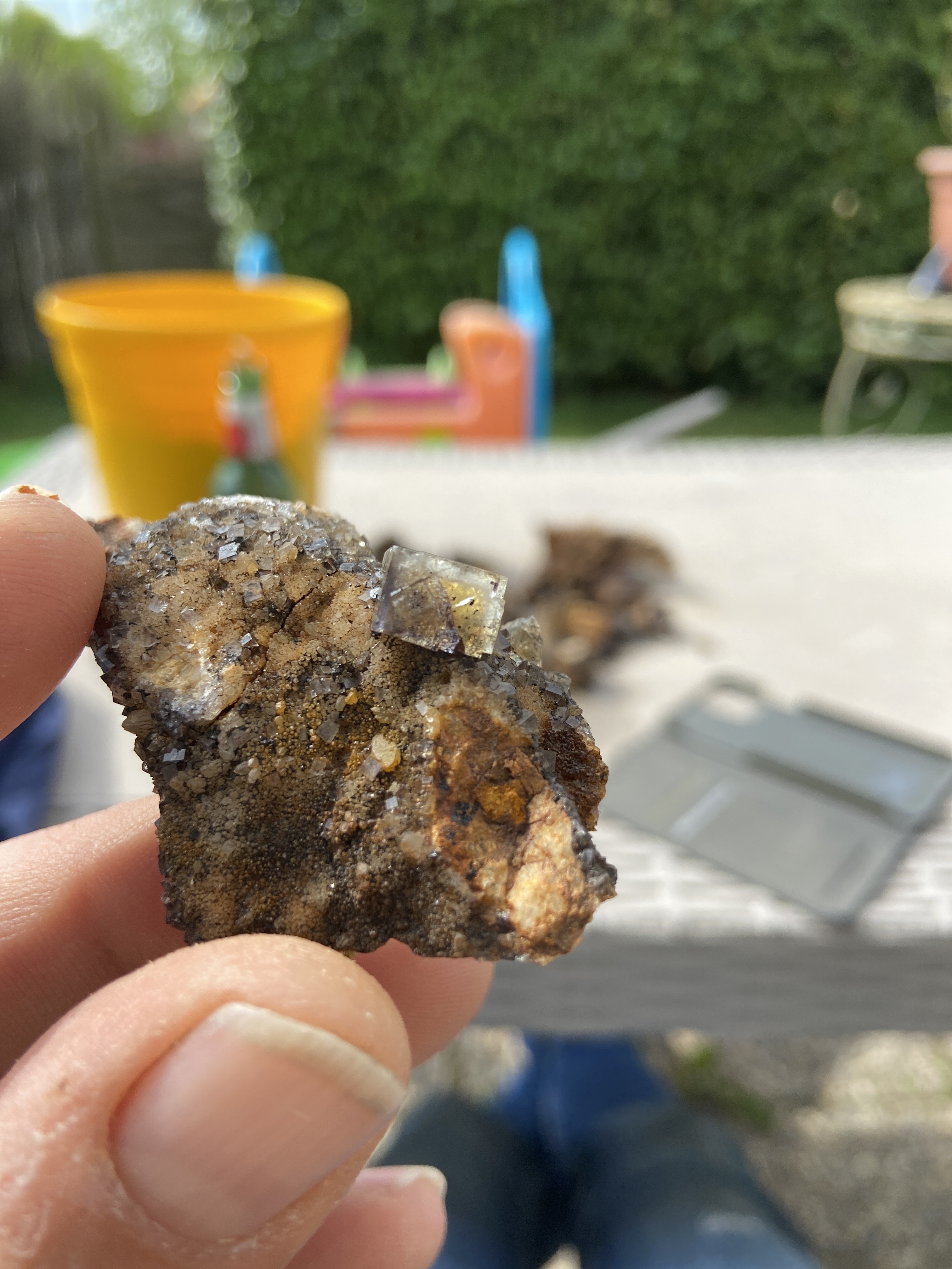

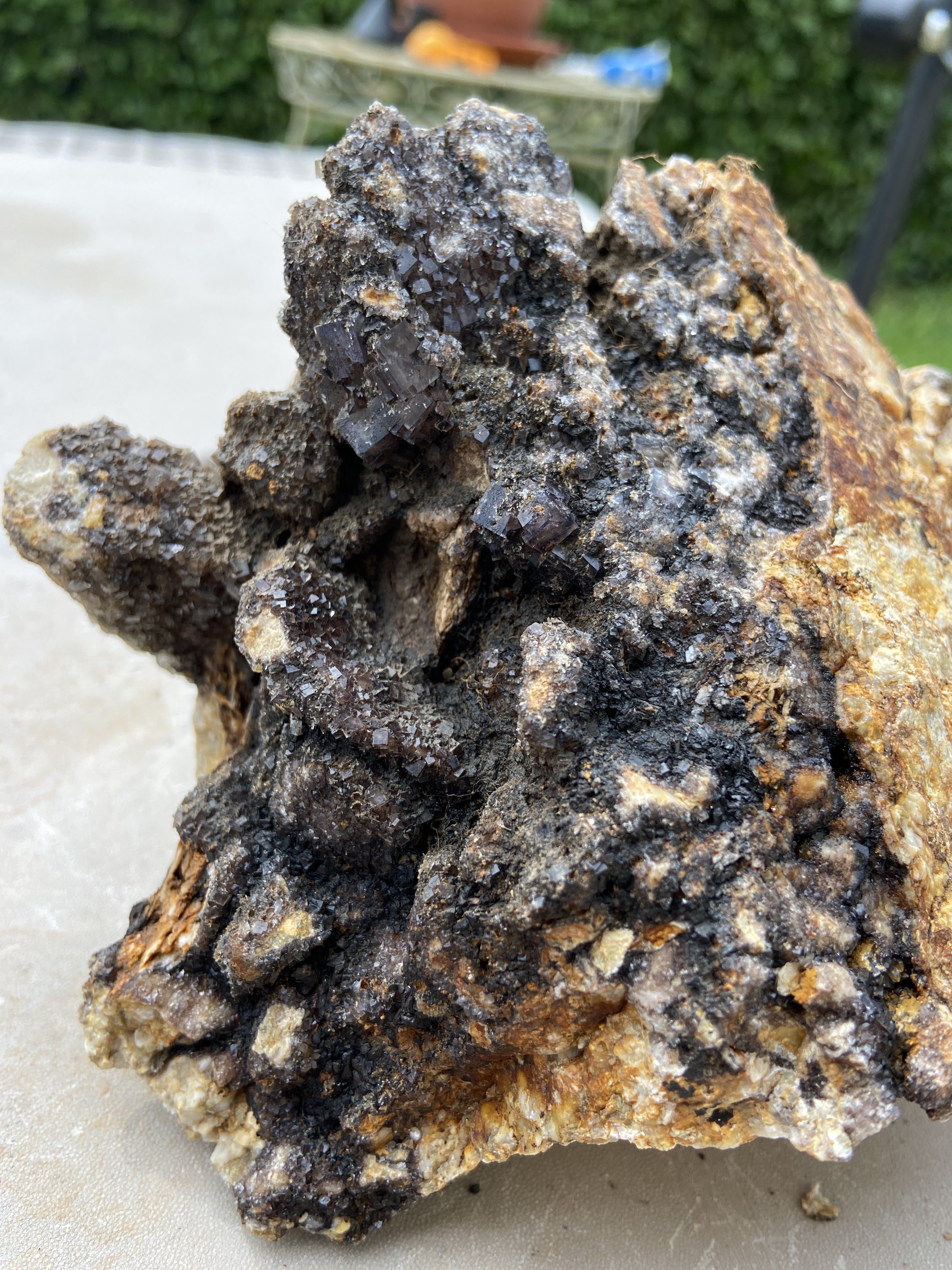

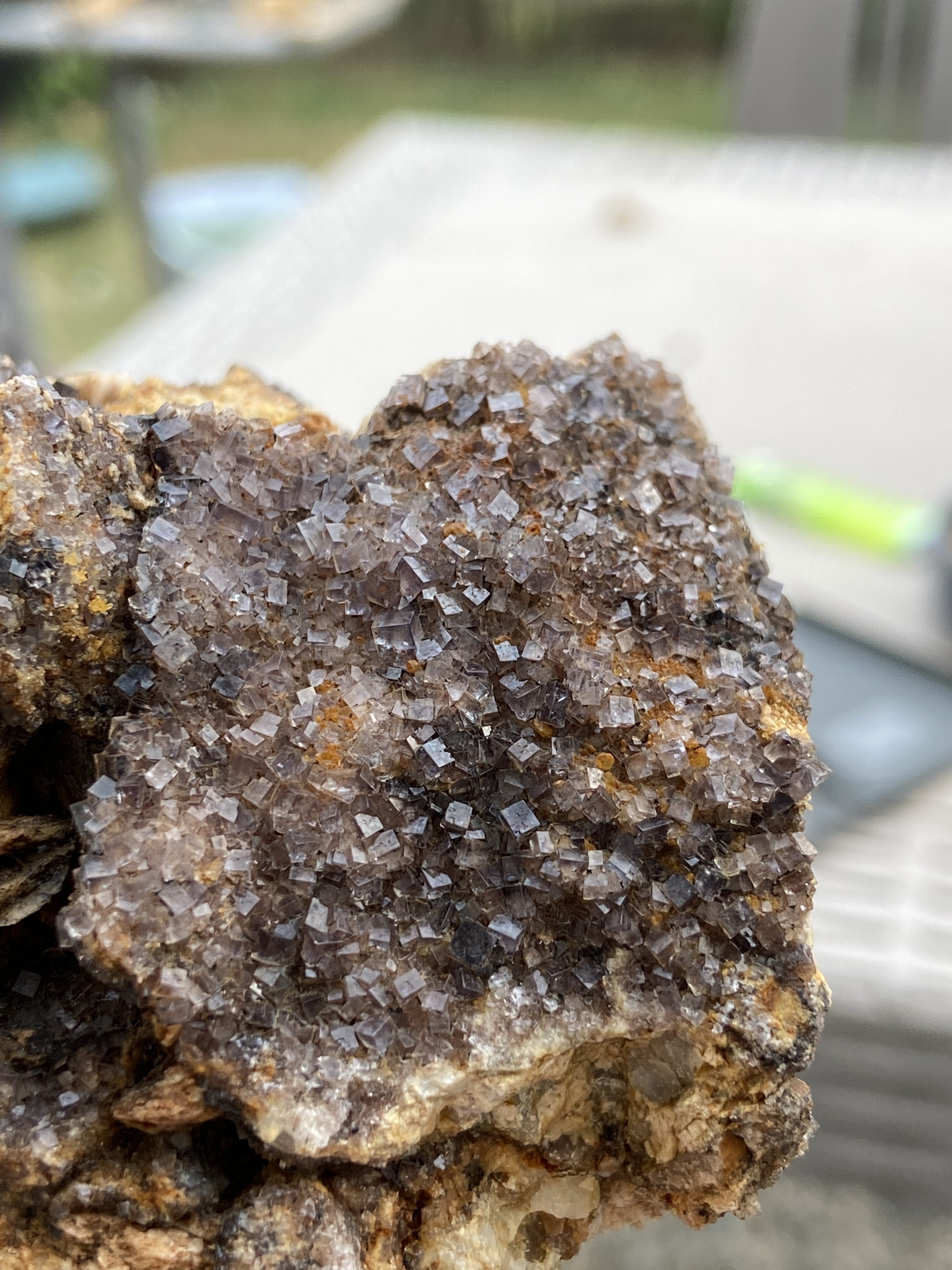

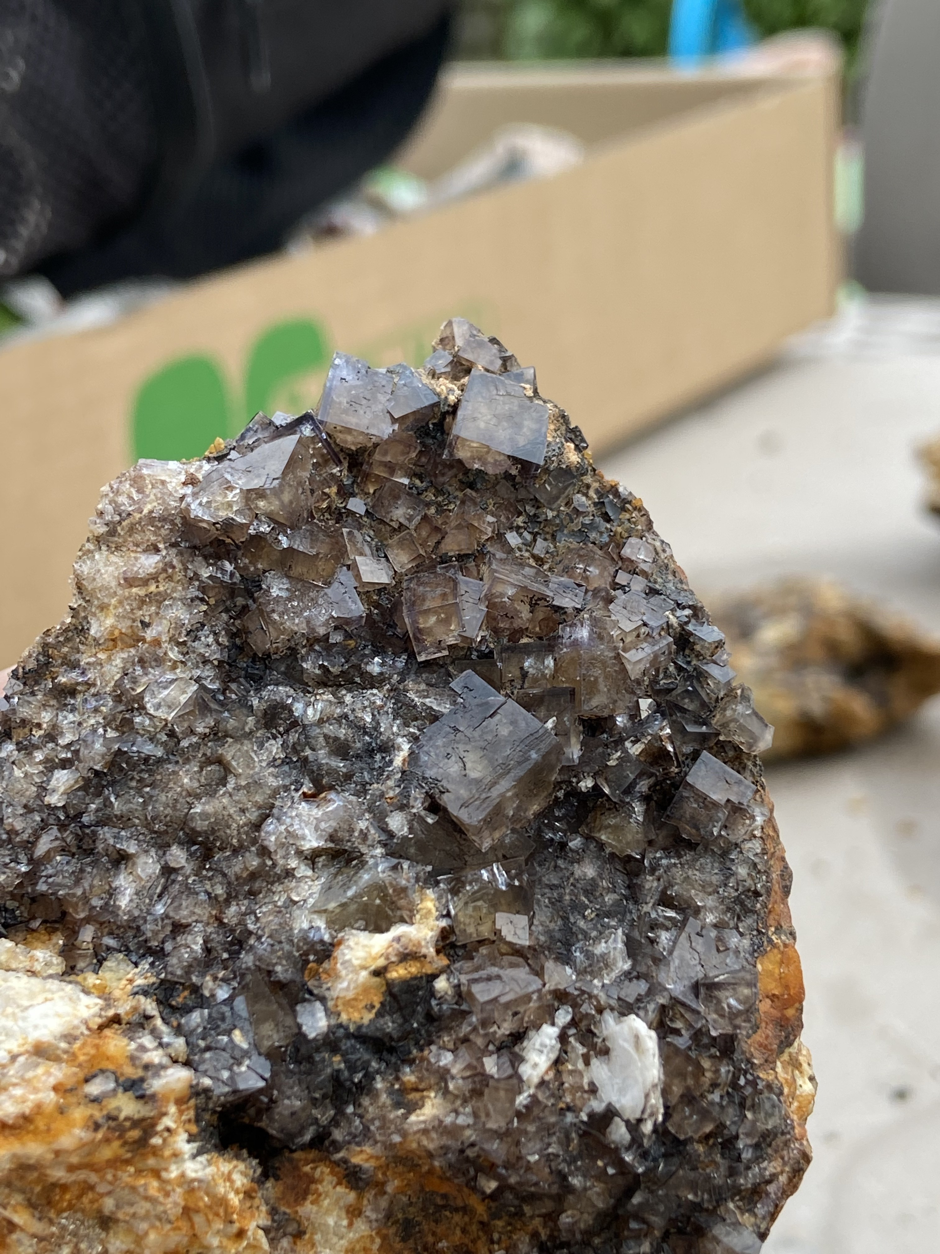

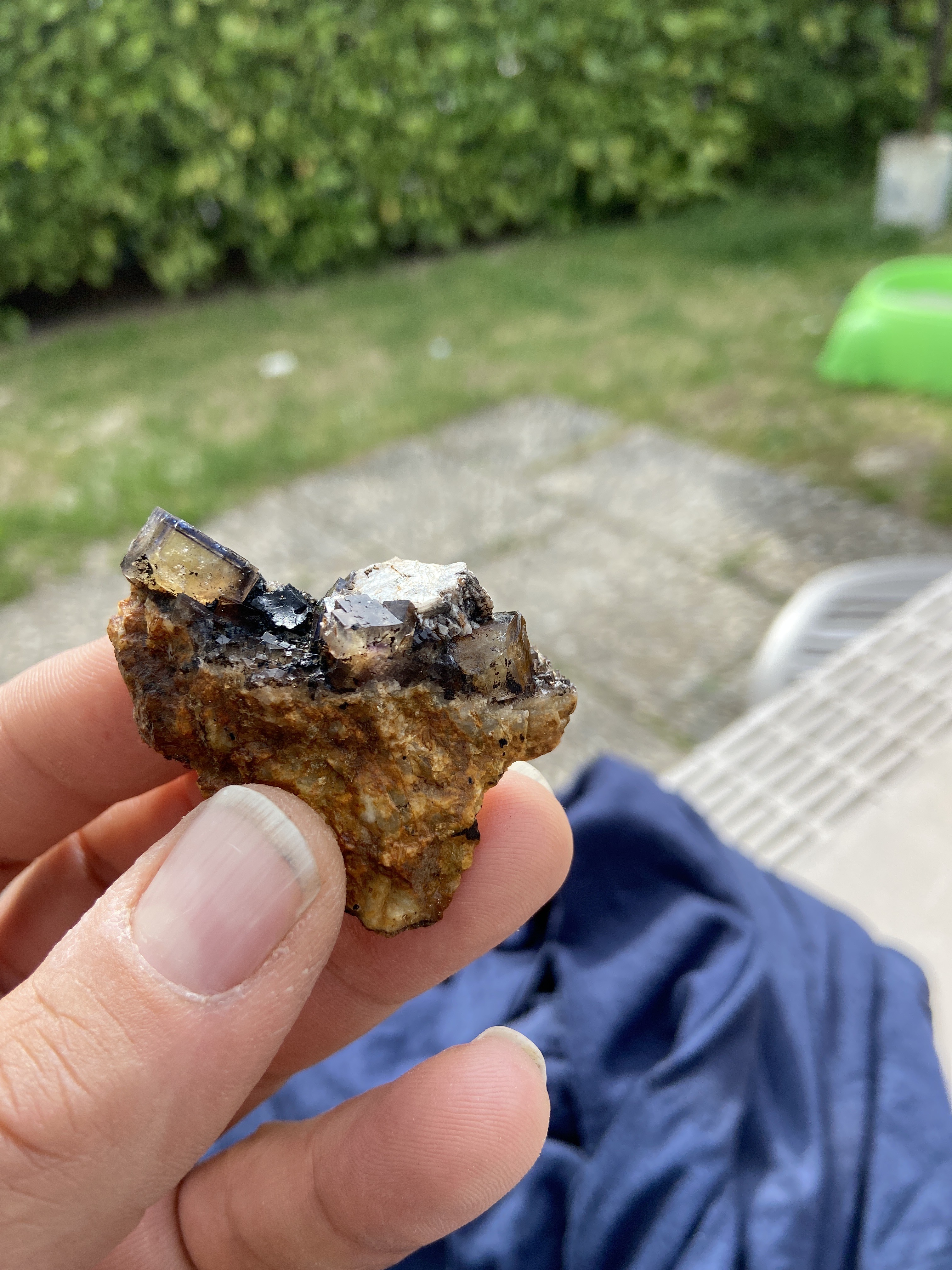

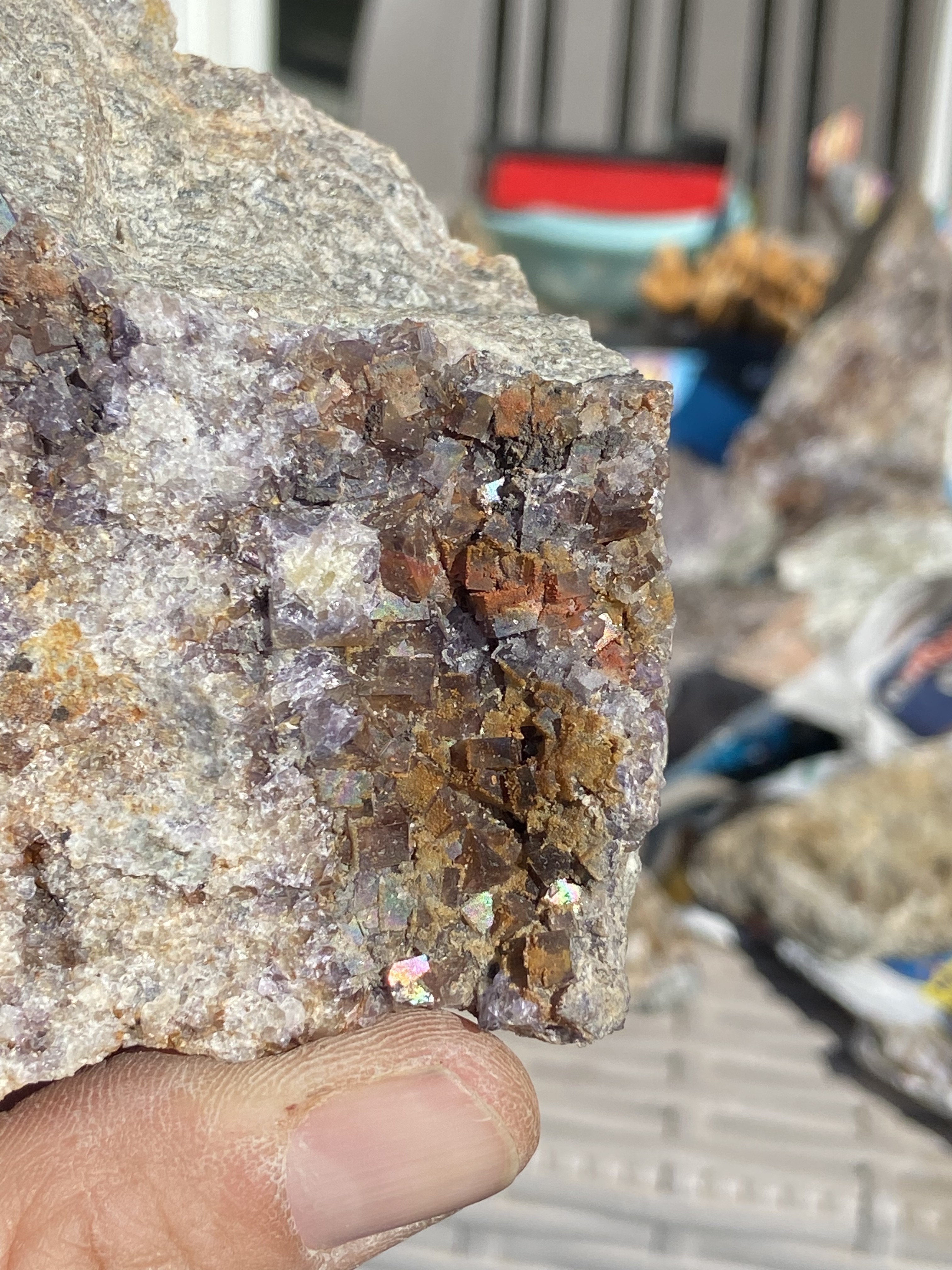

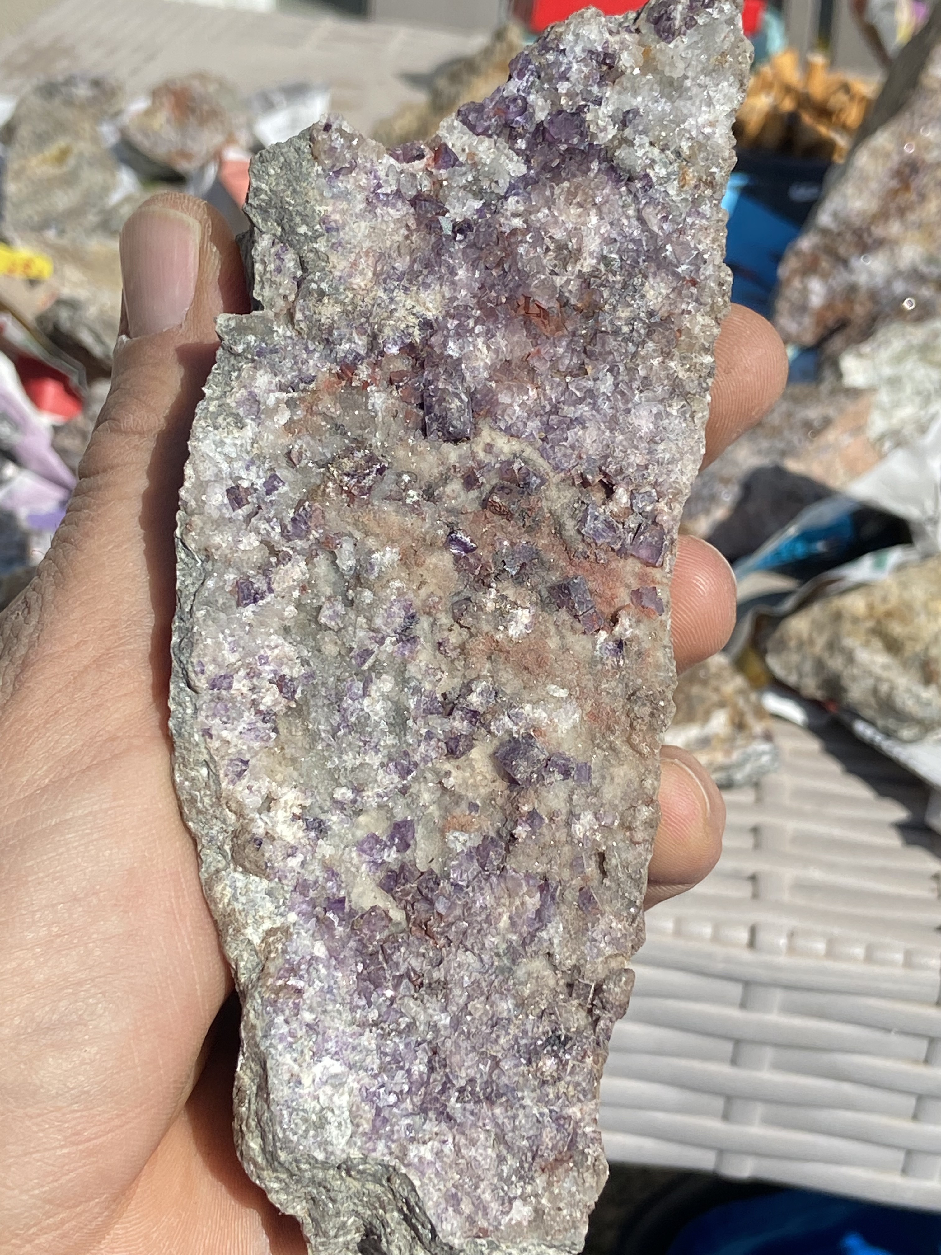

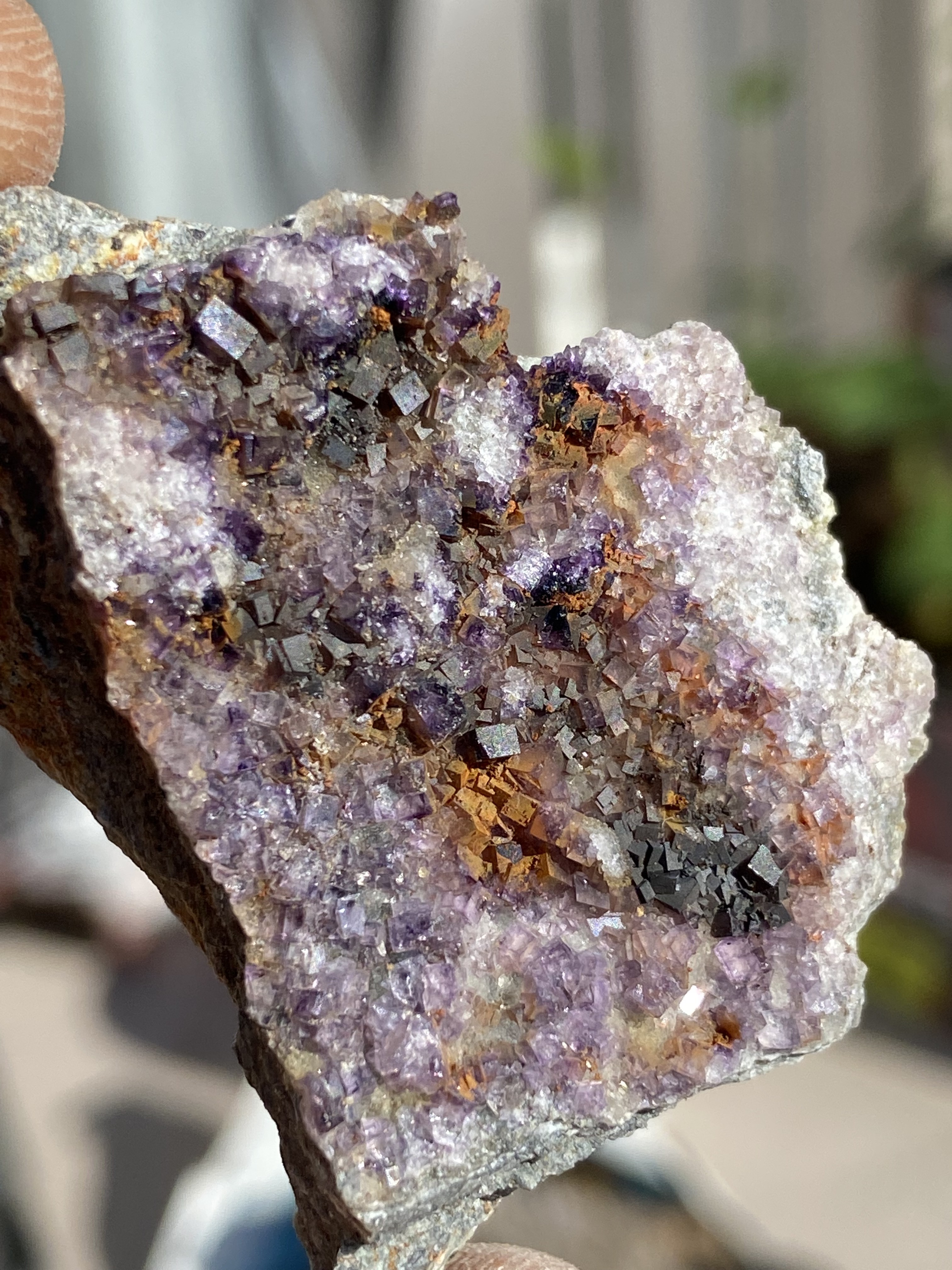

Le 30/04/2022 à 08:17, Jérémy67600 a dit :
Fluorine Alsace bas rhin.

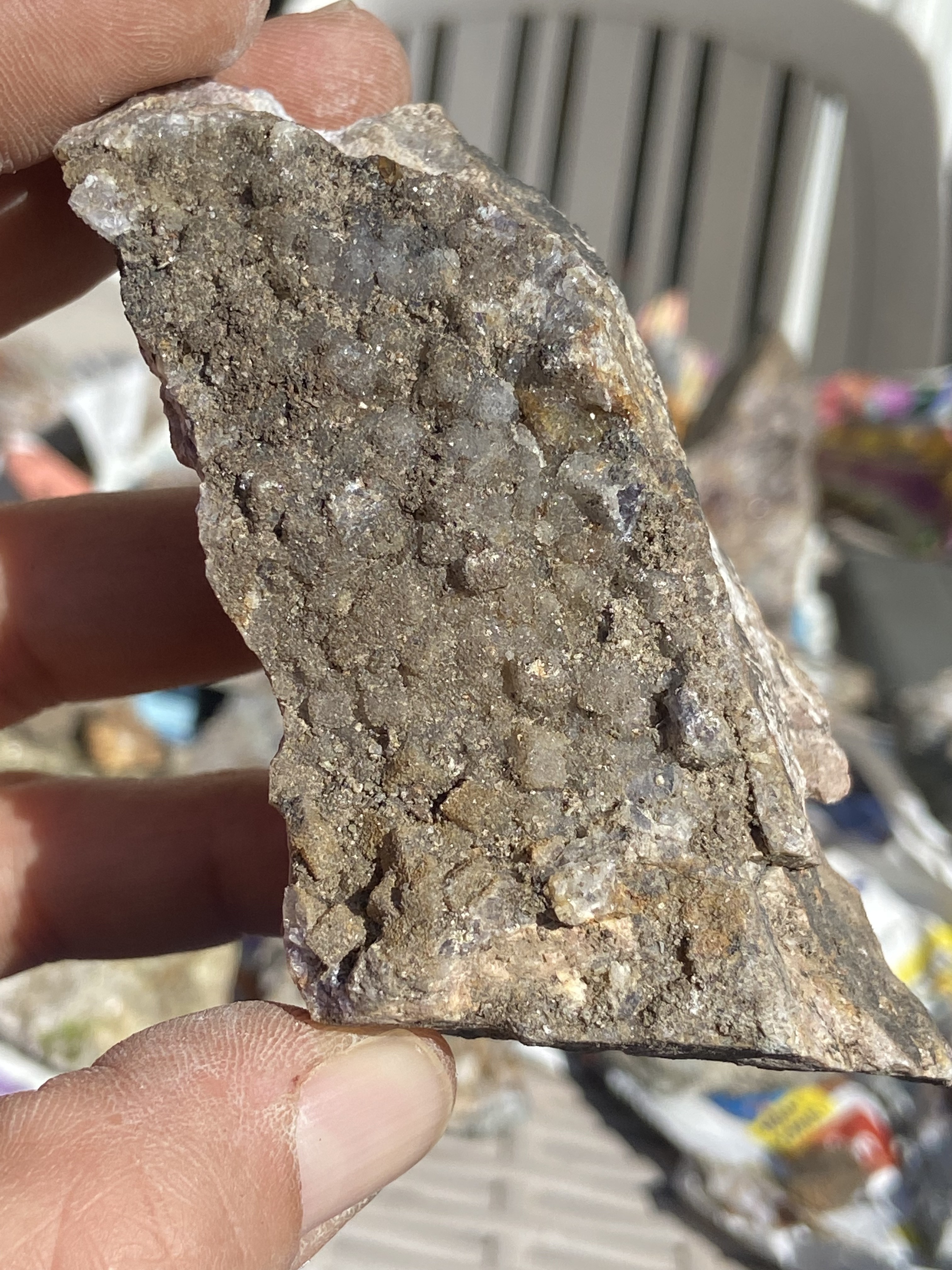

Fluorine Vosges
C'est vraiment joli tout plein, ça !

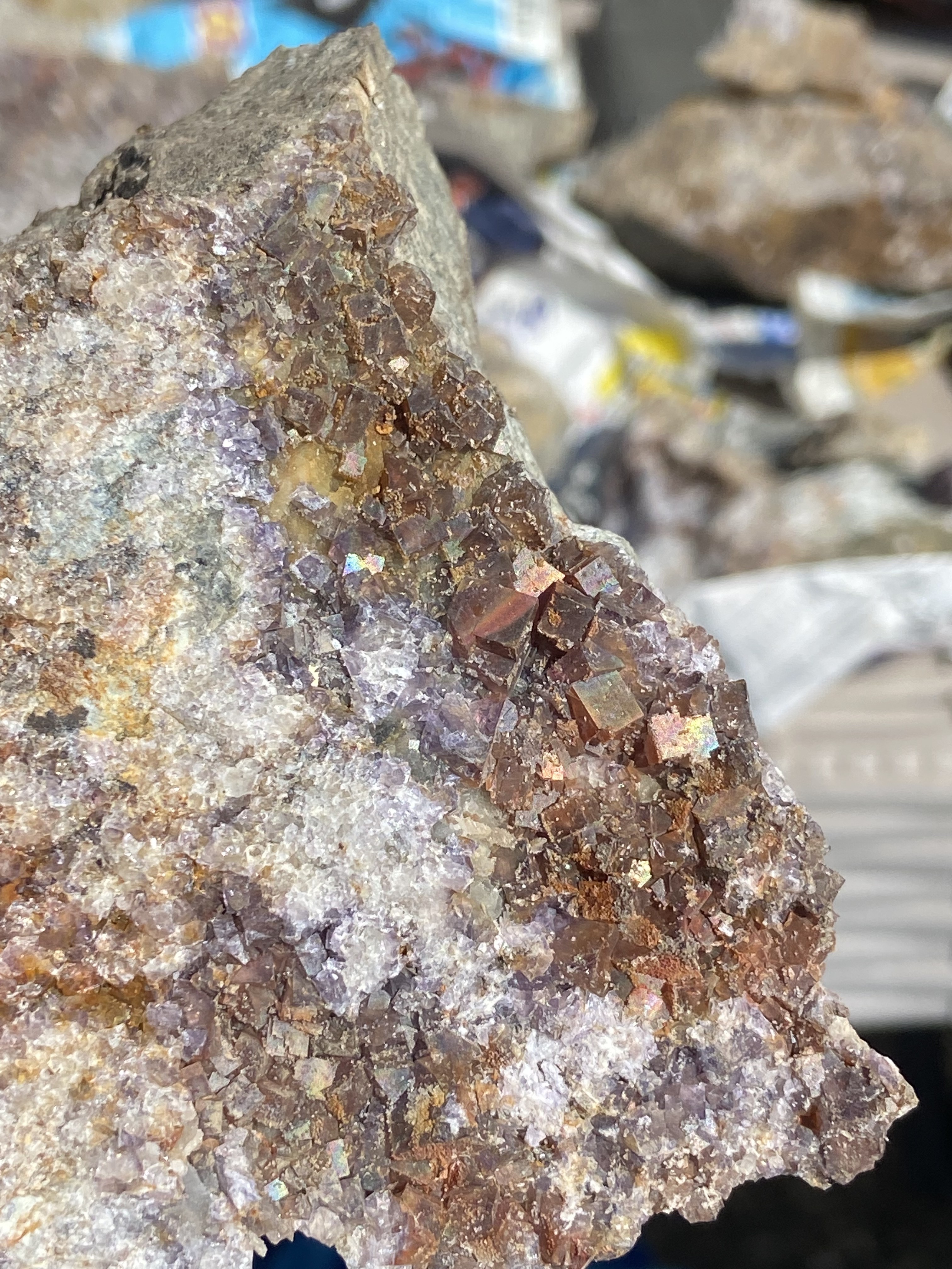

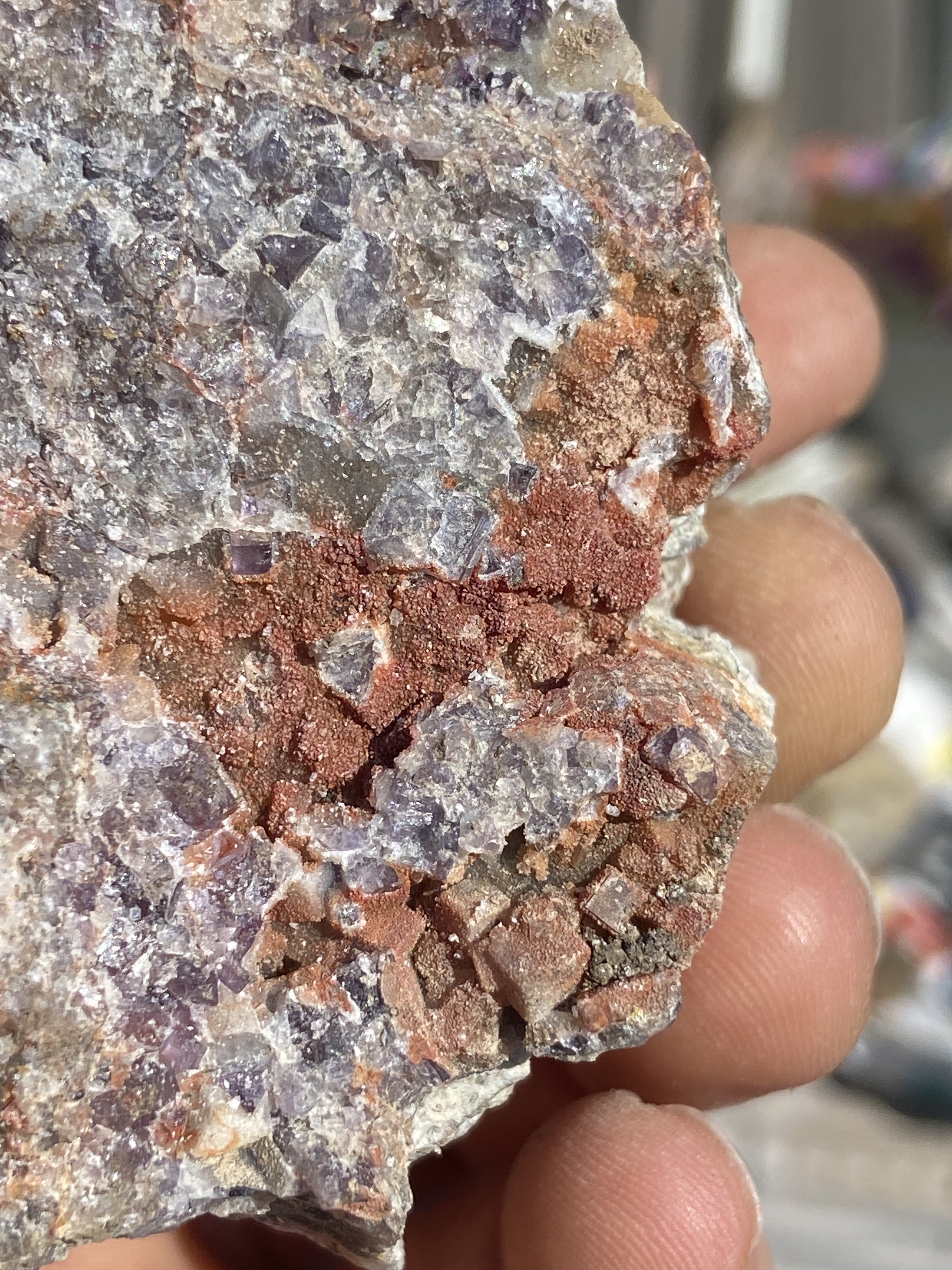

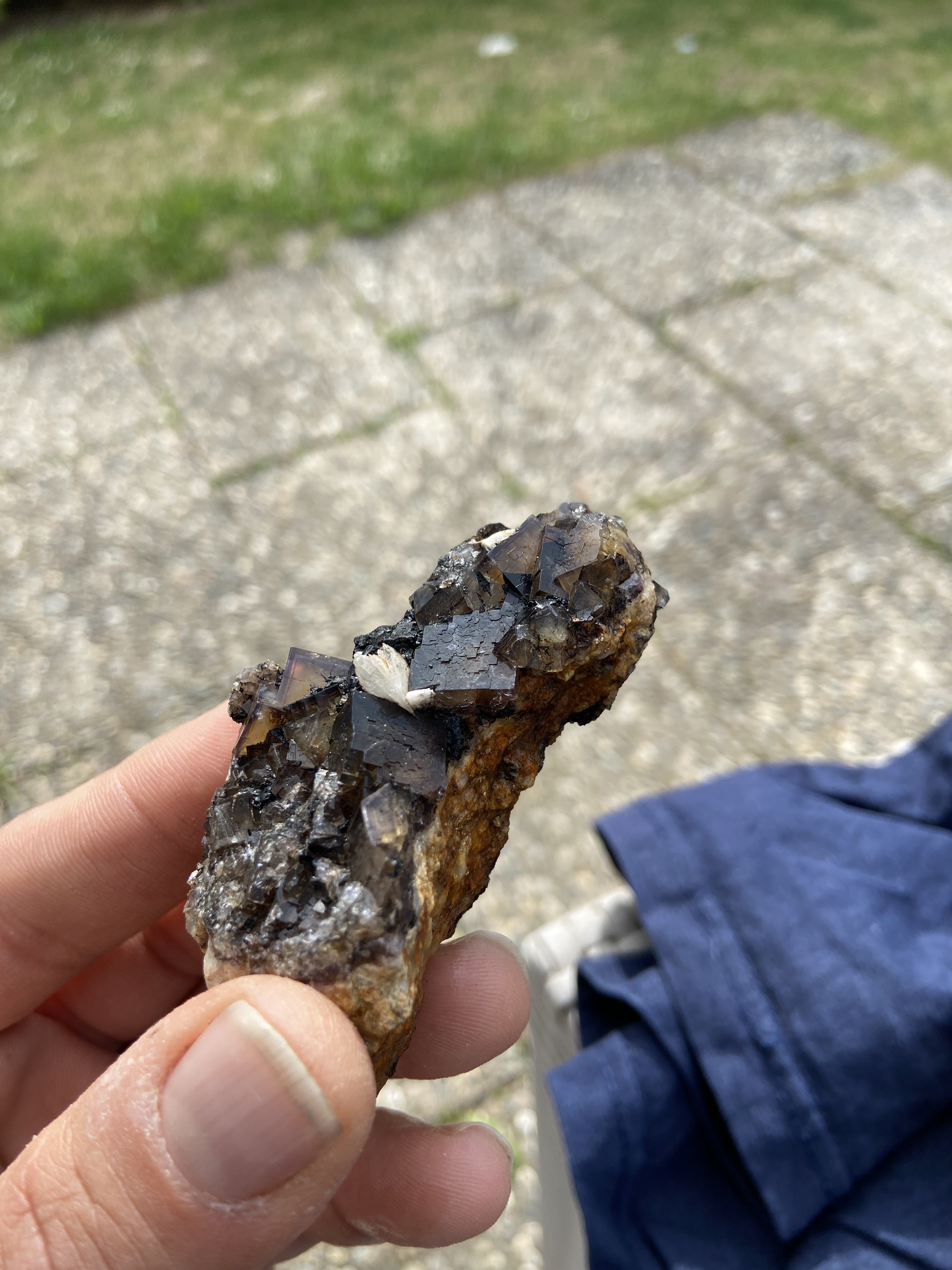

Pour rester dans le sujet des fluos : Un échantillon de ce que nous avons ramené de Bergheim en 2014. Plaquage fluo rose et barytine.

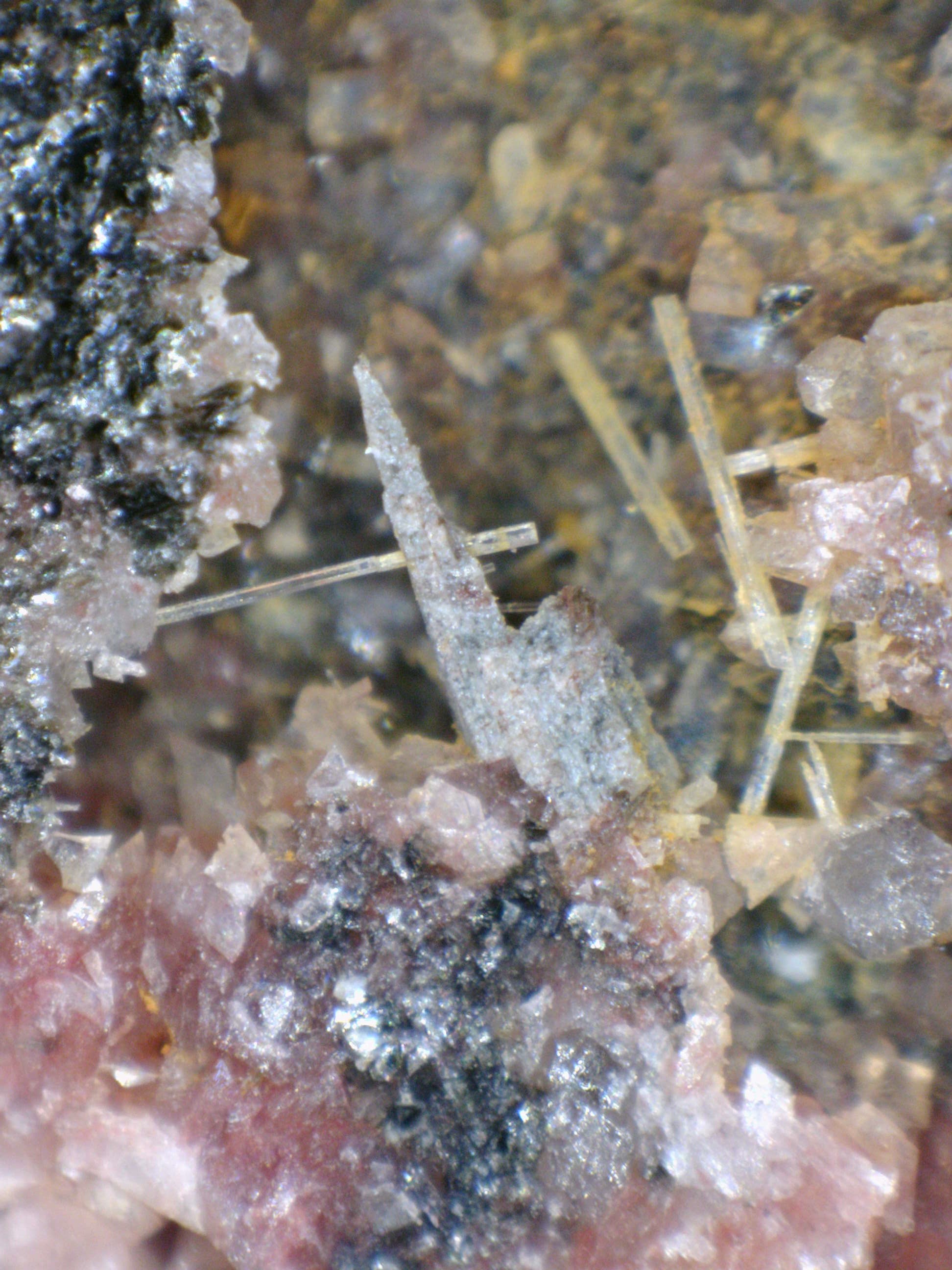

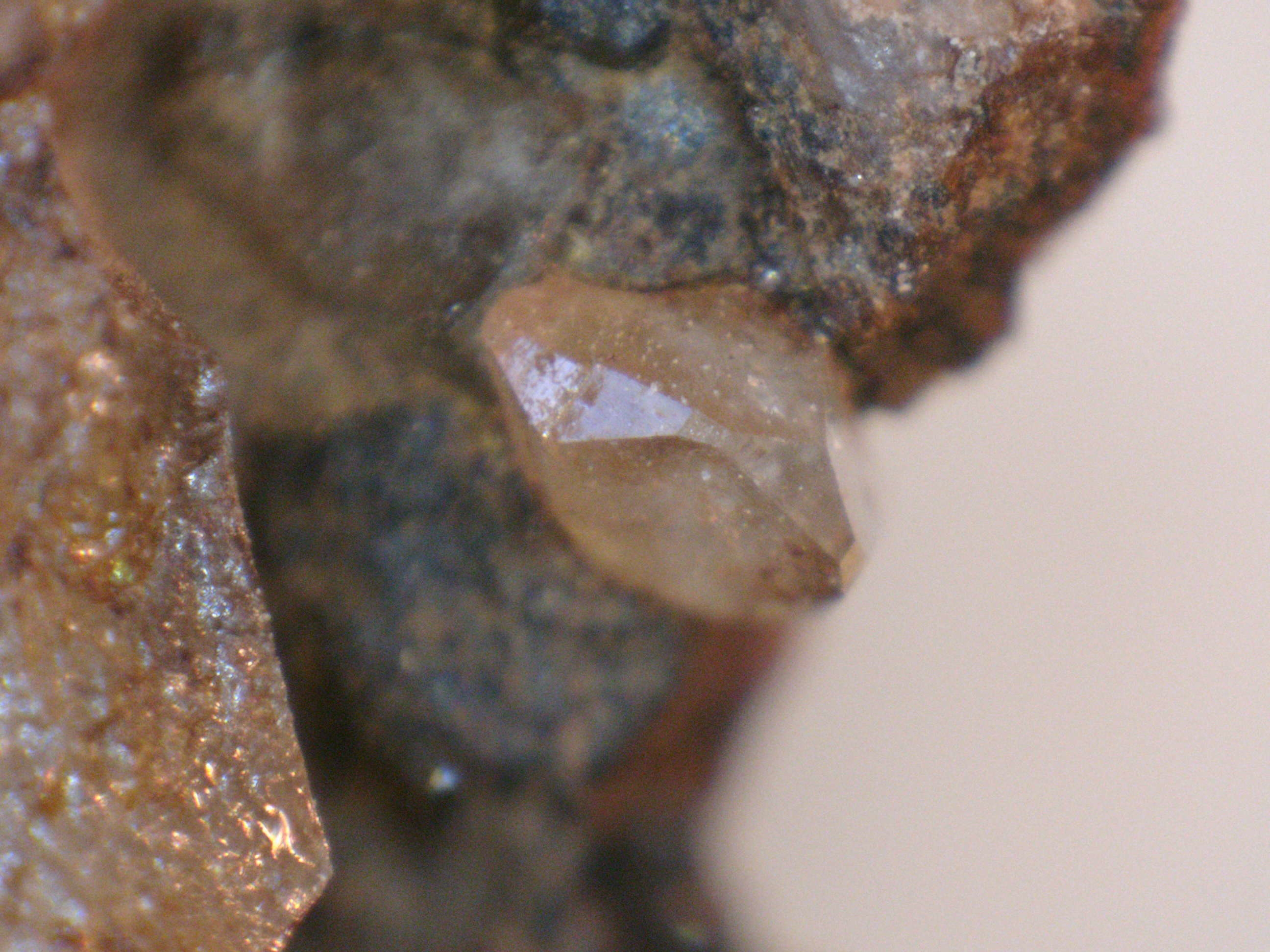

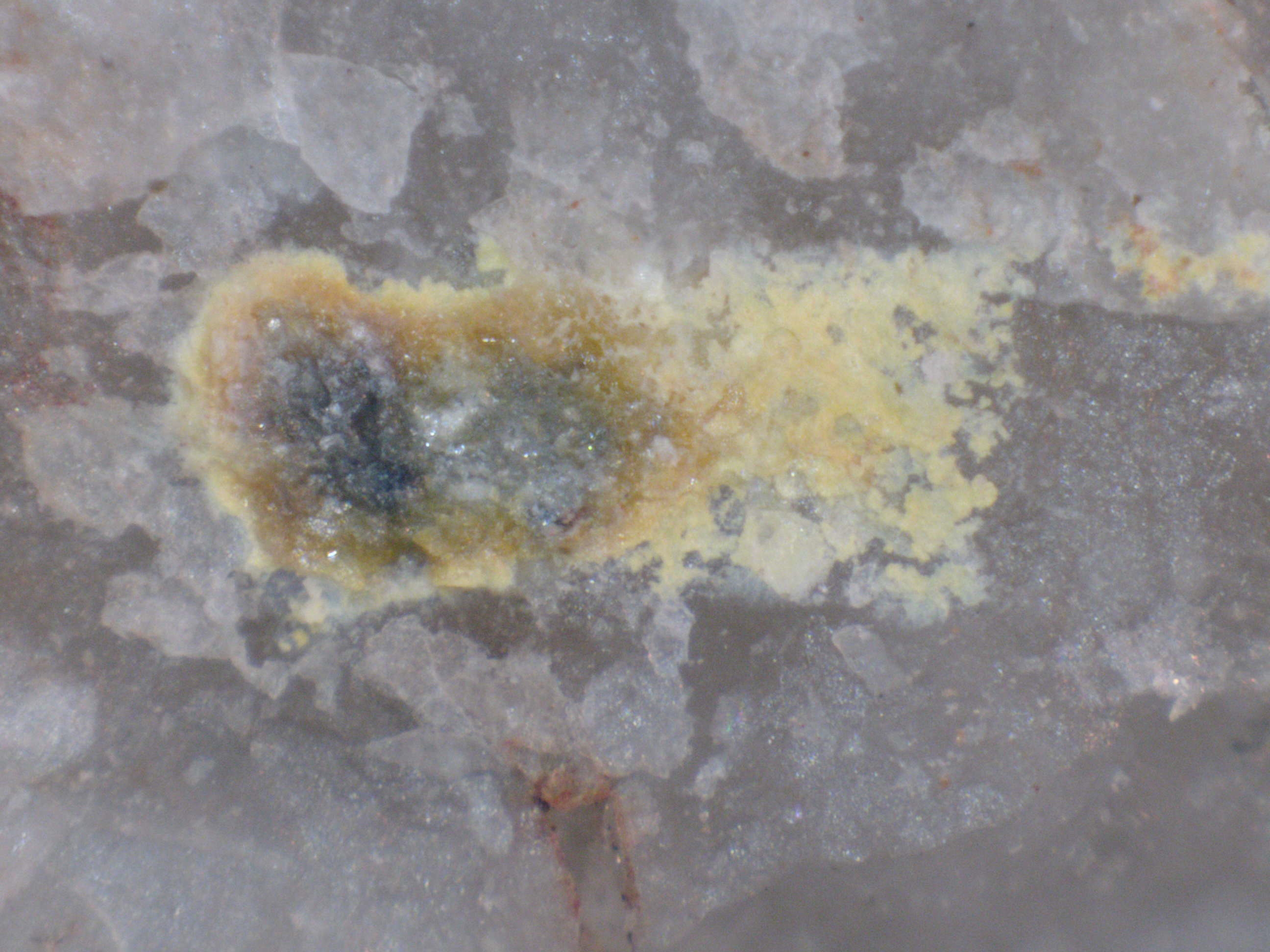

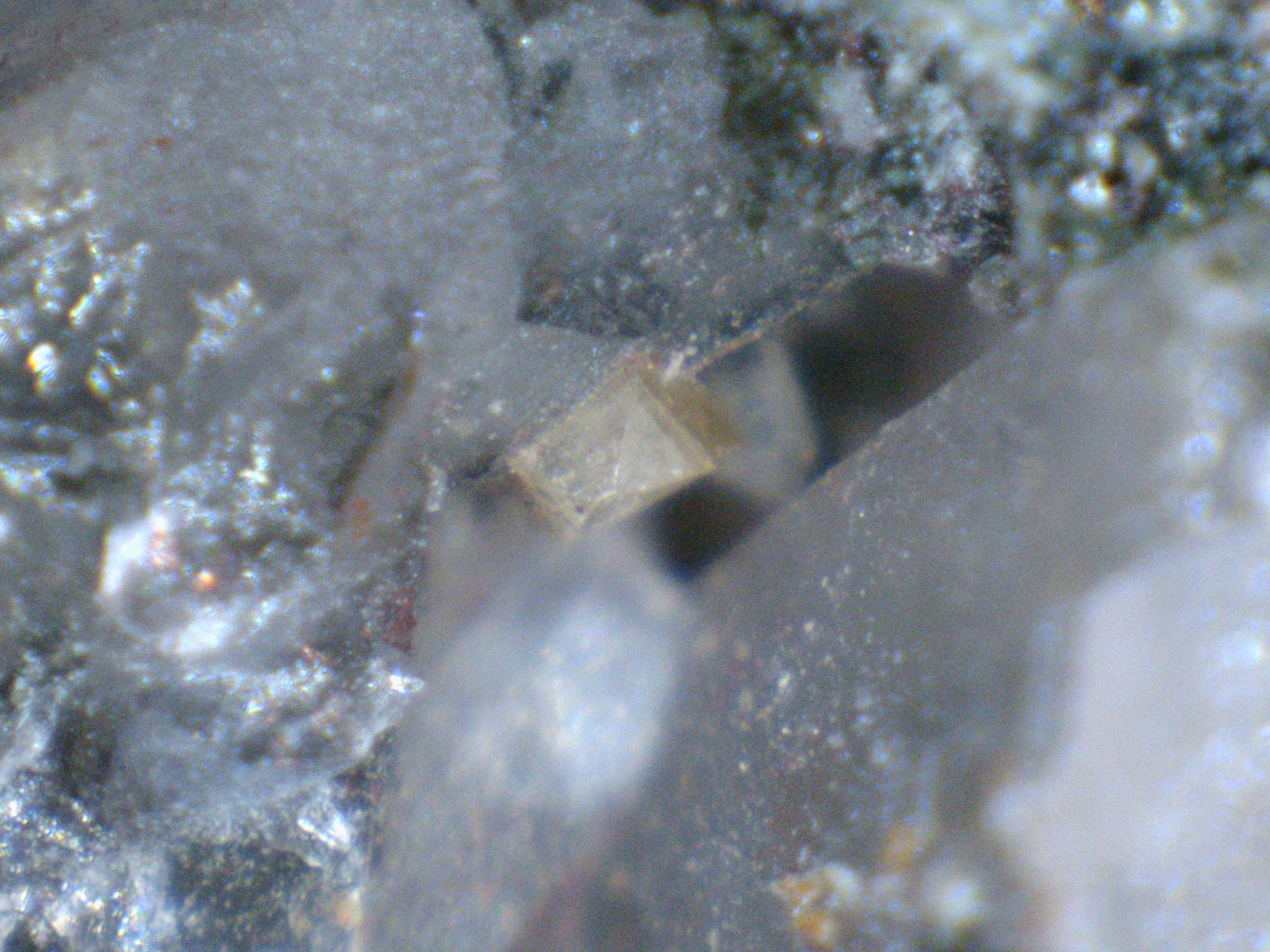

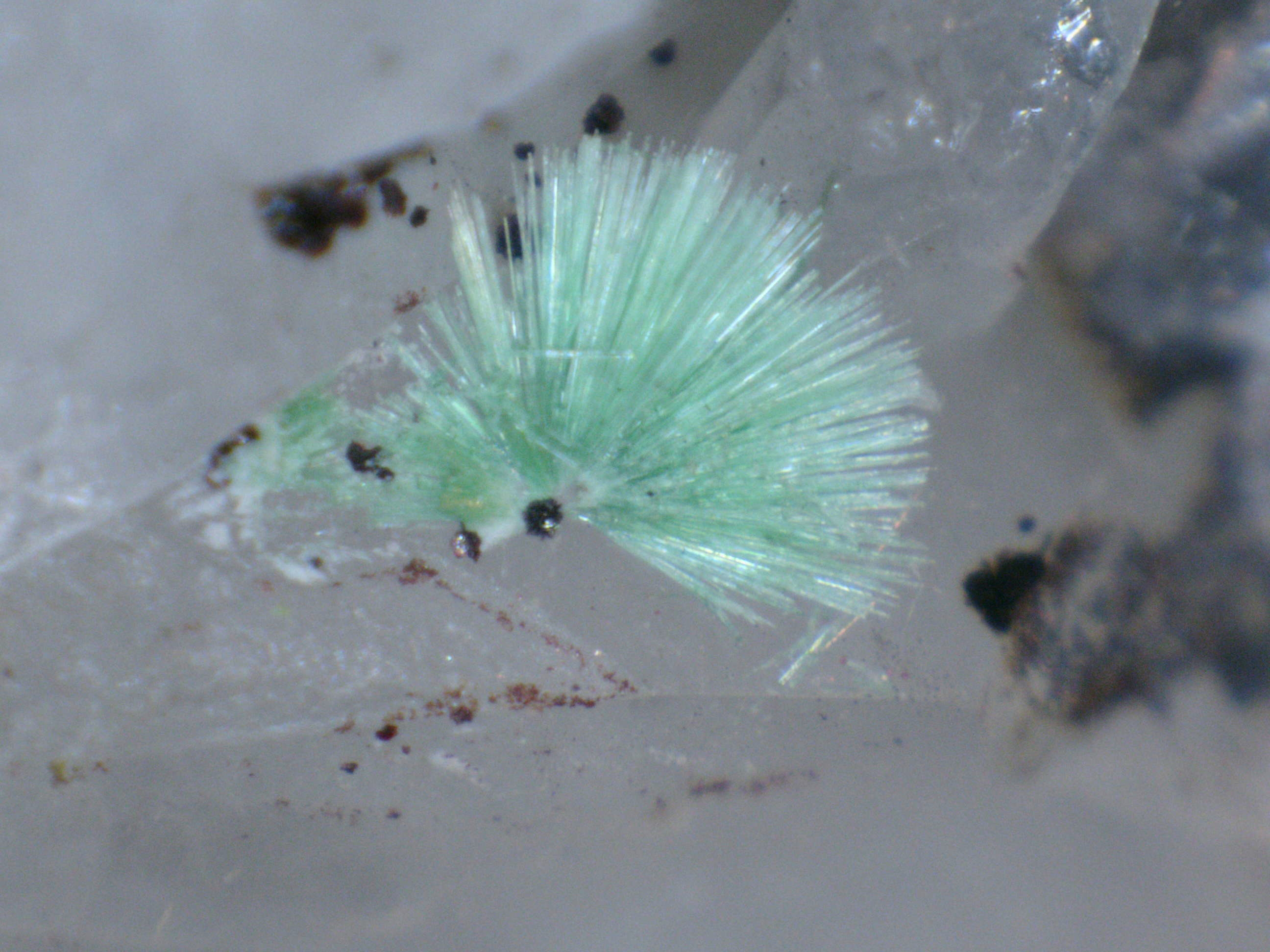

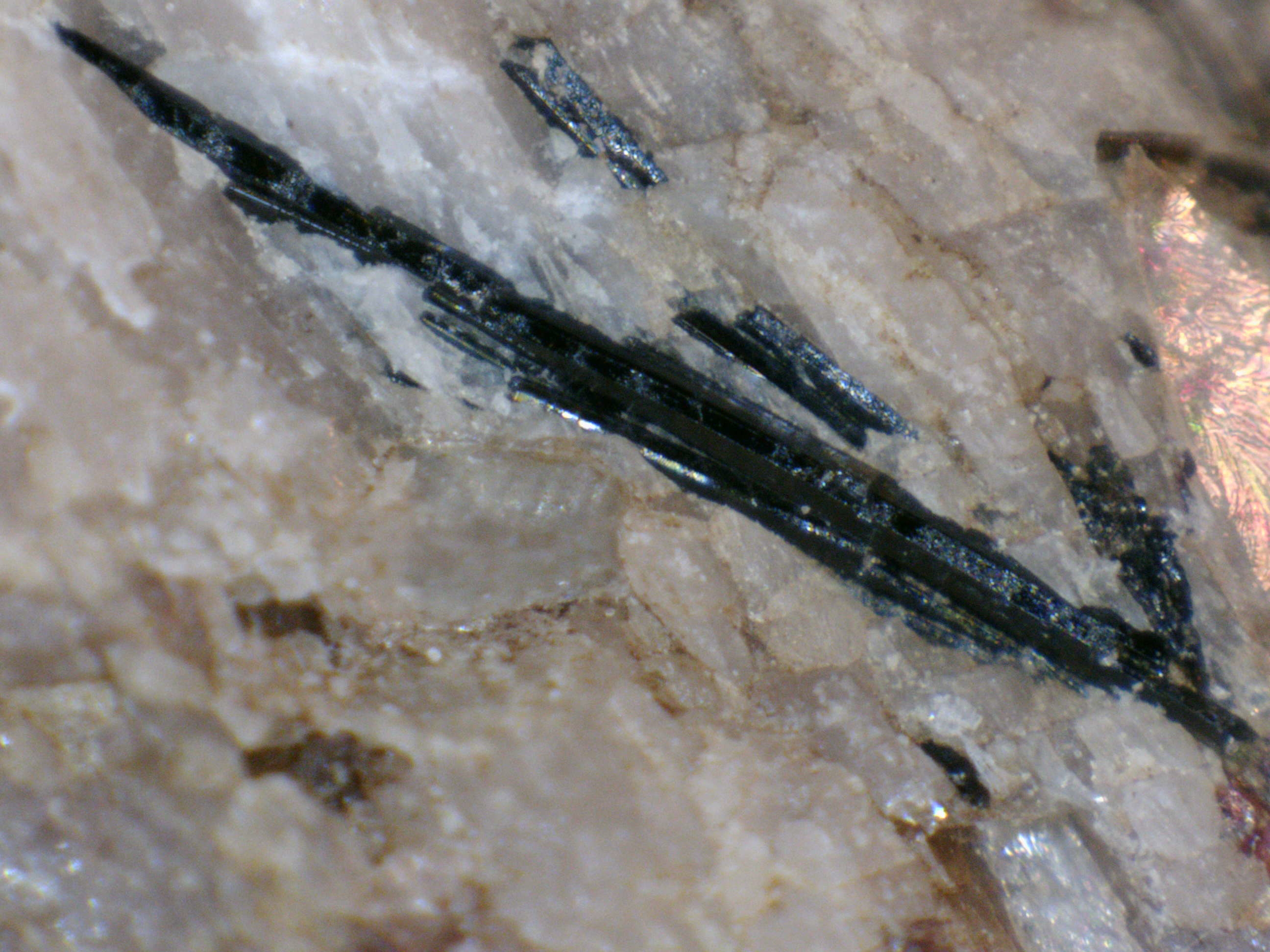

cela fait une année qu'aucun minéral d'Alsace n'a été mis sur le site ... alors mon microscope électronique et moi-même allons vous présenter quelques échantillons de petits minéraux de Rothau. Ils font entre 0,3 et 2 mm de long mais certains sont remarquables par leur présence dans ce petit gisement où j'ai recensé quasiment 150 espèces minérales.

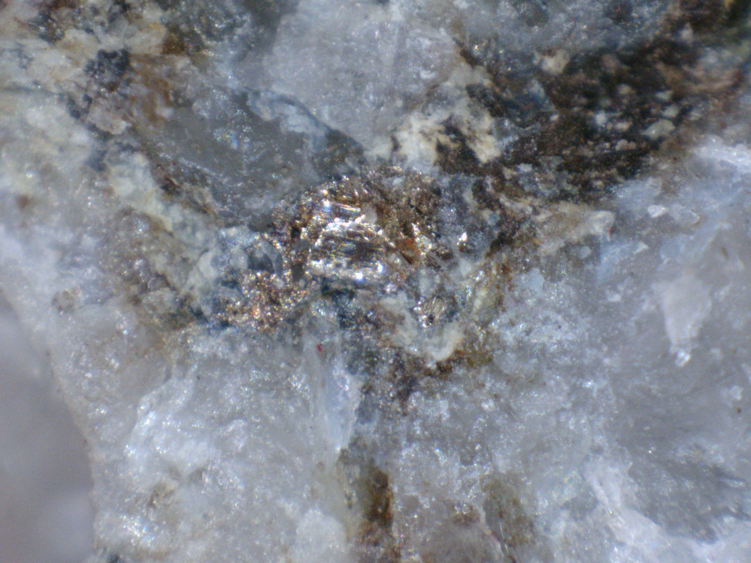

Zavartskite (gris) + Russellite (jaune) produits d'altération du Bismuth natif
Bismuth natif

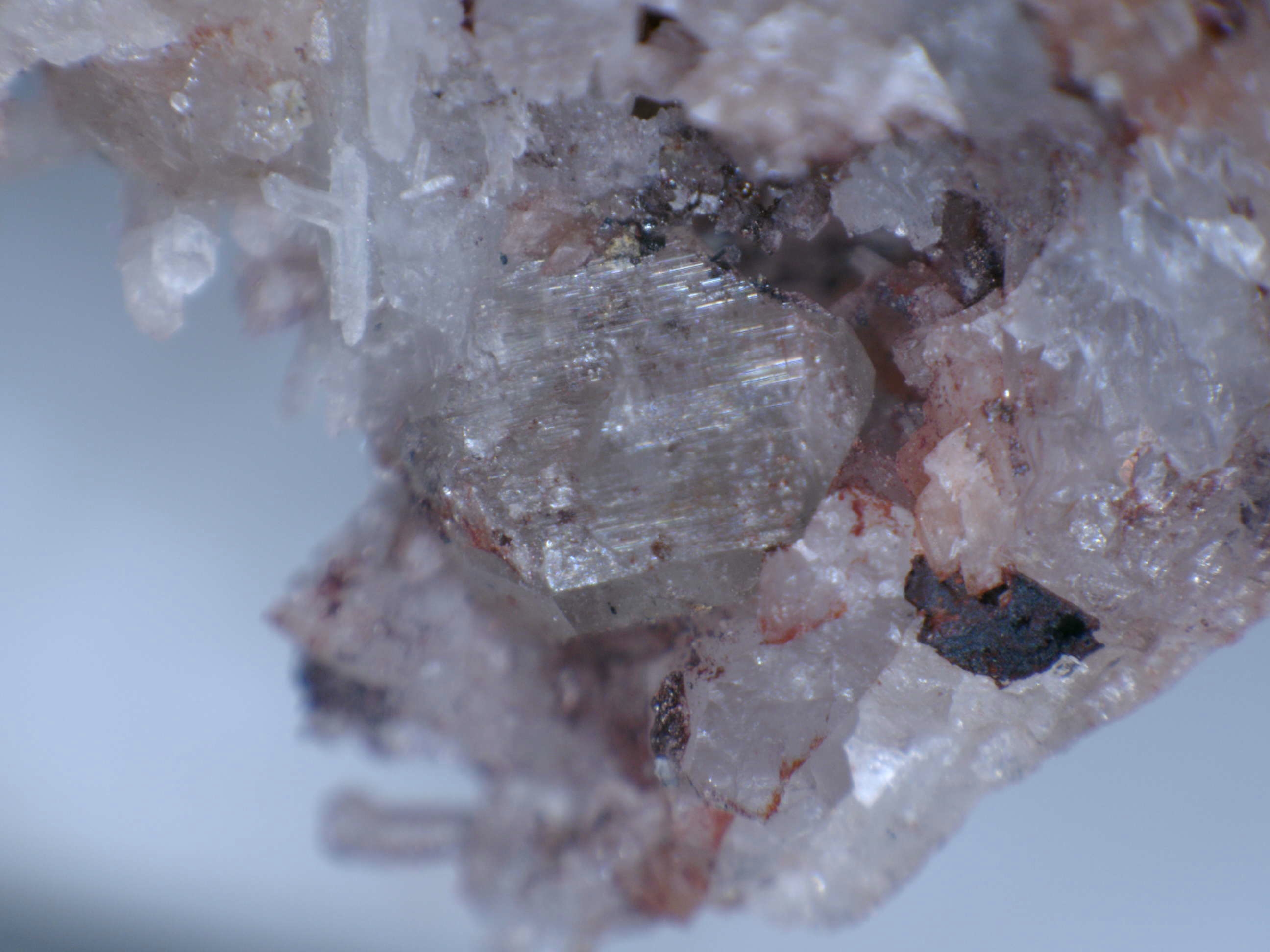

Phénacite

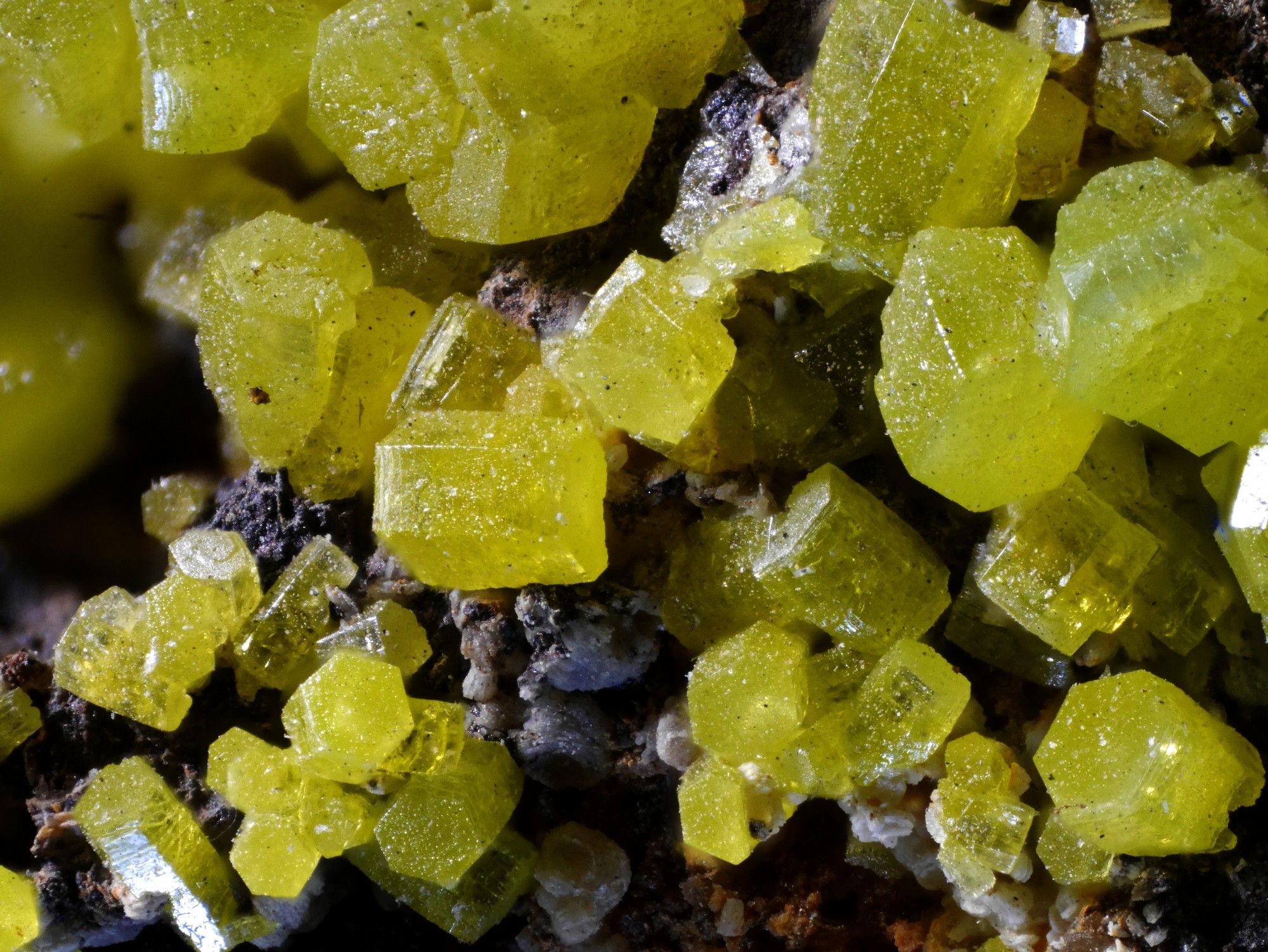

Jarosite

Phénacite

D'autres minéraux, rares ou recherchés, résistent encore par leur taille ou leur éclat à la possibilité d'en faire une photo à peu près correcte !
il y a 55 minutes, phoscorite a dit :
J'aime beaucoup la phénacite, ceci dit.
En prime on a deux habitus de la Phénacite: le faciès prismatique strié, et le faciès écrasé en bouton de culotte.
Je ne connais pas suffisamment ce minéral pour savoir si c'est habituel de voir coexister les deux habitus sur un même gisement.
il y a 49 minutes, BUT a dit :
On peut avoir une cristallisation libre en géode et en même temps le remplacement d'un autre minéral "primaire". En l’occurrence le béryl.
Ce n'est qu'une possibilité mais ça vaut probablement pour bien des minéraux "secondaires".
Il y a 8 heures, phoscorite a dit :
Ce serait une explication en effet. Je soulevais la question parce que sur au moins deux localités classiques, le faciès prismatique et le faciès aplati semblent exclusifs l'un de l'autre: habitus prismatique pour les cristaux de Khetchel en Birmanie, habitus aplati pour ceux de Khoroshiv en Ukraine. D'un autre côté, si les deux habitus étaient exclusifs l'un de l'autre, il faudrait trouver une identité nouvelle pour l'un ou l'autre des deux cristaux présentés pour Rothau : par exemple Euclase pour le cristal prismatique strié, ou Uvite pour le cristal aplati.
Edit: à y regarder de près, c'est vrai que la symétrie ternaire n'est pas évidente pour le cristal prismatique strié: il pourrait tout aussi bien être monoclinique. Et les stries sont peut-être plus courantes chez l'Euclase que chez la Phénacite.
Ce petit gisement comporte en même temps notamment un granite, un lamprophyre, du greisen, une minette, une pegmatite, de l'hydrothermal, de l'alpin ... expliquant les minéraux trouvés.
Pour la Phénacite le faciès est très variable et jamais maclé, mais la terminaison (peu aigue) semble la différencier de l'Euclase. La photo d'une Euclase est en cour !
Le Chrysobéryl est également difficile à photographier.
Il y a 2 heures, phoscorite a dit :
Je suppose que tu as vu Mn au MEB ??? Un peu bizarre de trouver un minéral calcique dans un environnement hyperalumineux.
Le Mn se retrouve un peu partout sous différentes formes et avec une origine probablement hydrothermale.
Il y a 2 heures, BUT a dit :
La Phénacite est trouvée dans 3 environnements différents : alpin avec baguettes et lenticulaire, pegmatite avec cristaux trapus et plus ou moins striés et dans les filons d'Adulaire avec des formes variables. Il y a même une petite
il y a 49 minutes, Chimera a dit :
Intéressant et surprenant cet assemblage minéralogique de Rothau, je connaissais de nom cette localité sans avoir eu le temps d'y fouiller.
Il y a t'il d'autres minéraux secondaires du cuivre ?
il y a 50 minutes, Chimera a dit :
zone de transition entre le Béryl et la Phénacite avec des cristaux de Béryl pseudomorphosés en Phénacite.
