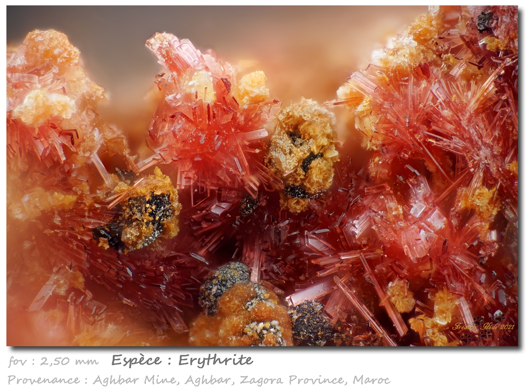

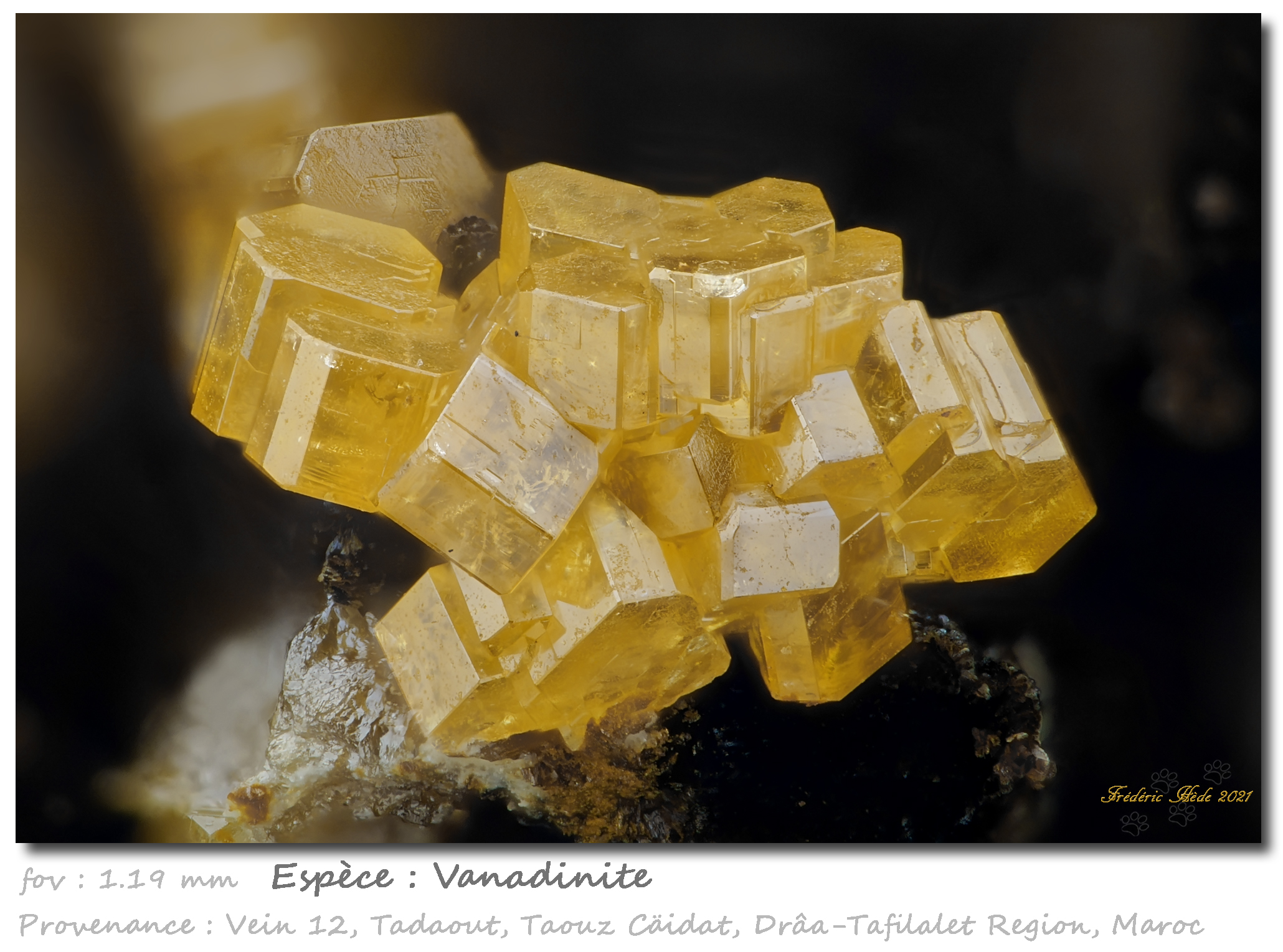

Le 50x me permet ceci (ci-dessous). Mais il a fallu serrer la technique au bout de ce que je peux faire. J'ai modifié certaines optiques, j'ai bien remis tout à plat.... Ce sont les détails qui comptent. Je pousse les optiques à fond. Après ça n'attire pas que les gentils ;) mes photos.
il y a 43 minutes, tempo a dit :
Mais ... allons nous continuer à être gentil devant tant d’offenses, face à "nos" (à mes, les miennes, en tout les cas) capacités à suivre ces évolutions sans cesse de pointe !?! :lunettessoleil:
Iras-tu jusqu'à photographier des noyaux atomiques ? Je me suis laissé dire que les électrons vont trop vites à ces basses vitesses ...
:mortderire:  :mortderire:  :mortderire:
Bon, Ok, je sors ! :P ;)
:hi:
Arf disons que je veux bien aider celui qui veut mais il faut savoir se mettre à sa place. C'est en regardant vers le haut qu'on peut progresser. Après si on ne voit pas la différence entre une photo nette et une photo floue.... Alors rien n'est possible.
La qualité ne se voit pas ?  Après je montre qu'on peut avancer puisque je le fais. Et quand je dis que les détails comptent, c'est vrai mais quand on a bien posé les bases. Certains ne les posent jamais et donc vont répéter à l'infini les photos floues. Du temps de perdu. Je vois souvent de belles pièces dans le flou et ça c'est triste.
Après je  pense qu'on peut tous progresser en se donnant un peu de peine.

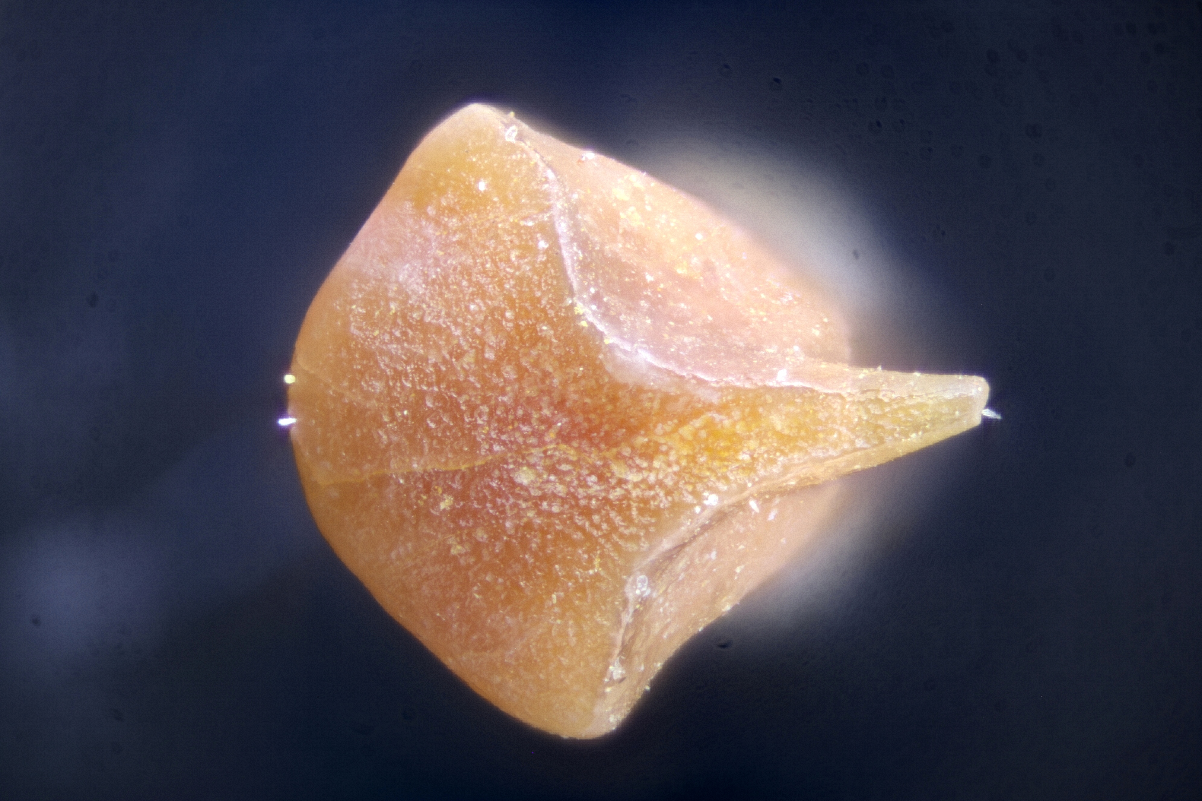

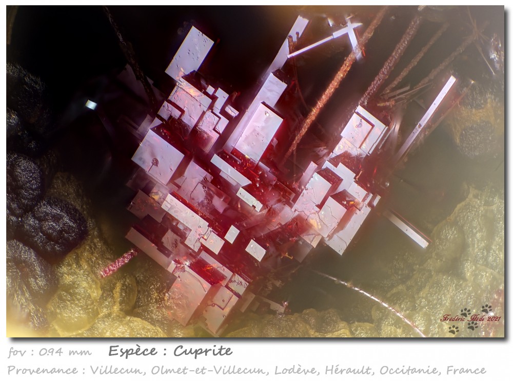

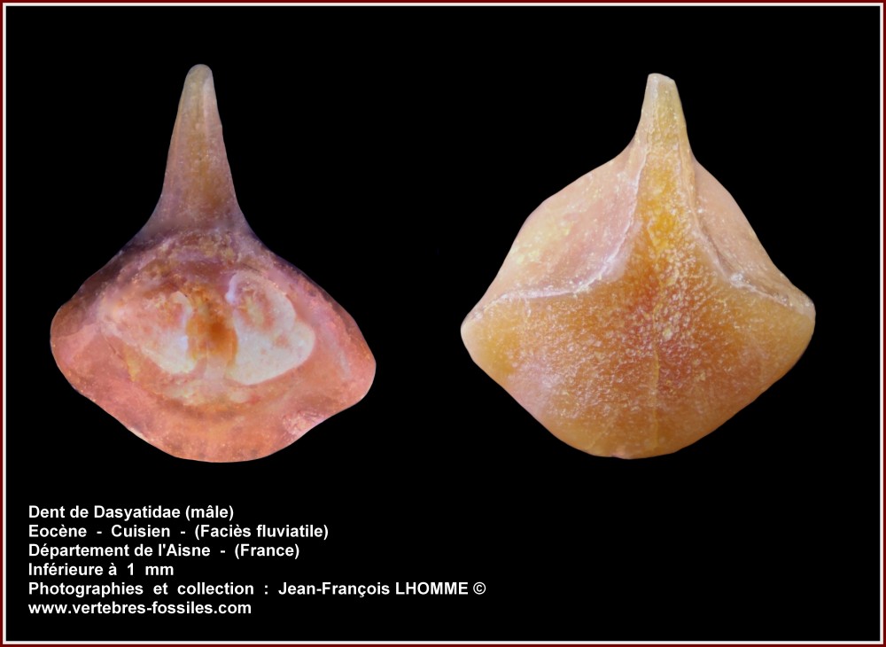

Je suis désormais arrivé à la limite de ce que je peux faire avec mon objectif, ou alors j'ai encore d'autres choses à apprendre, ce qui me ne m'étonnerais pas.
800 photos d'un pas de 1 um pour la vue de droite, et je trouve que le résultat n'est pas encore à la hauteur de mes espérances j'ai aussi tenté en 3 um et 5 um pas concluant
Planche finale
et résultat du stack
Salut @elasmo
ça fait plaisir de te revoir parmi nous !!!!
Moins de 1 mm !!! franchement pour moi c'est génial le rendu vu la taille !!!! Après depuis que j'ai vu @tempome subjuguer avec ces 0.46 mm je comprends ce que tu veux dire Mais tout de même un grand bravo pour nous révéler cette dent !!!
Merci KCM
En fait je dit moins de 1 mm, car je n'ai pas d'outil me permettant d'être aussi précis
Mon problème est peux être surtout lié à des réglages, peux être que mon diaphragme est un peu trop ouvert ?
J'attends les suggestions de Frédéric
Il y a 3 heures, elasmo a dit :
Merci KCM
Il faudrait voir ton système mais tu peux vérifier que la lentille est mise correctement en mettant ton appareil avec en observant au loin. Ça doit être net. Ensuite ton capteur est crados... Sinon une vana pour ce soit. Il y a d'autres minéraux avec si Philippe a une idée.

Il y a 9 heures, elasmo a dit :
Peut-être que l'utilisation d'une lame micrométrique permettrait d'étalonner l'image avec un logiciel ad hoc ?
il y a une heure, pat_der2003 a dit :
Effectivement, beau travail que cette petite dent fossile ! Et belle présentation.
A priori il suffit de régler le système puis de calculer le grandissement. Inutile de faire autrement. Bien entendu cela correspond aussi à la lame graduée.

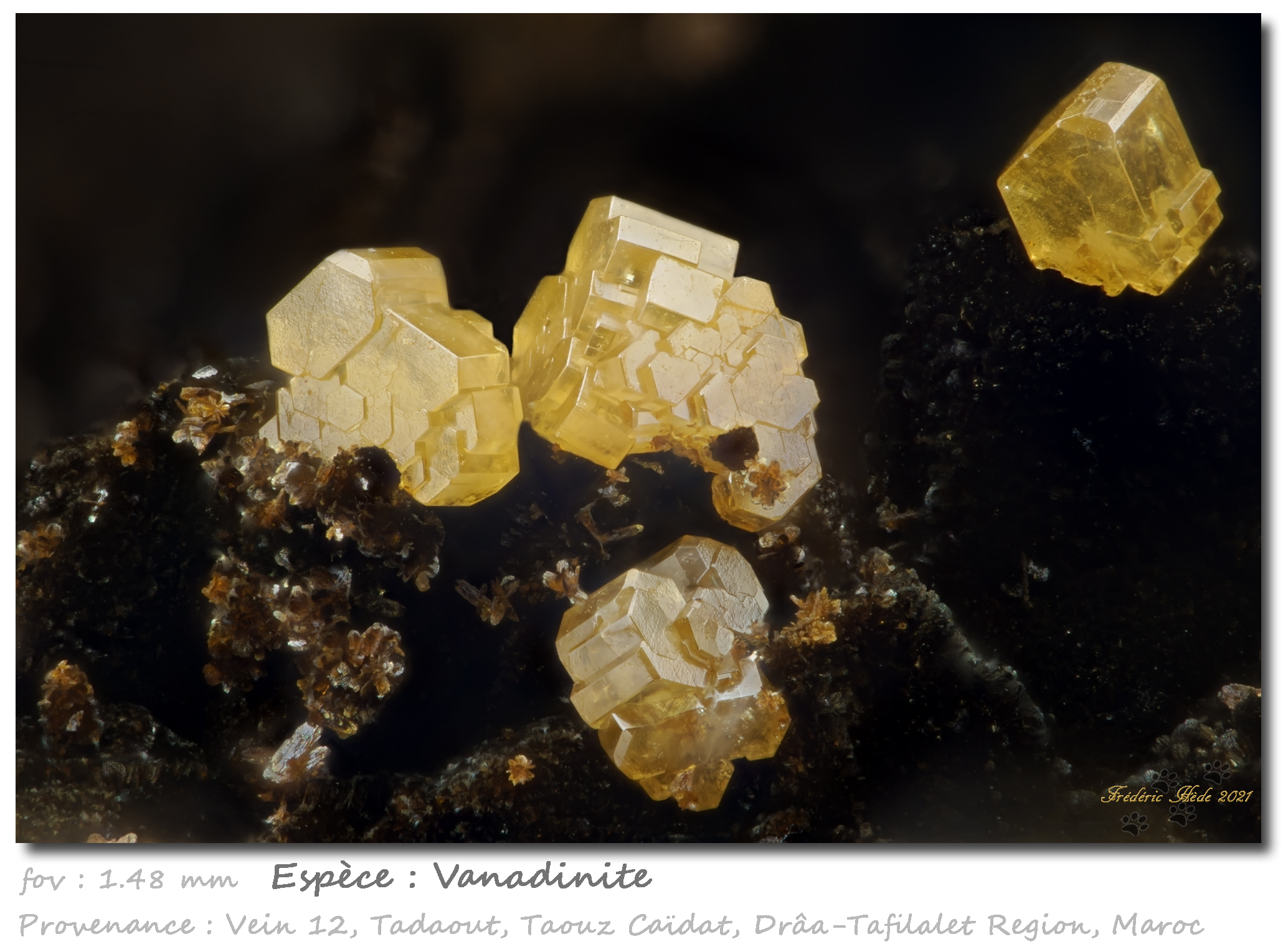

Il y a 11 heures, tempo a dit :
    on voit pas trop : à priori goethite
sauf que ces cristaux sont assez douteux en tant que mimetite !!  sur tadaout la serie est plus pyromorphite-mimetite et pas trop vers vanadinite ( suivant analyses)
      en plus le meilleur moyen de connaitre la nature exacte c'est de savoir d'où vient l'échantillon :  vers le haut du filon 12 ( le dernier tiers en hauteur ) pyromorphite-mimetite ; passage vers la wulfenite tout en haut (les derniers 10m)  ; mottramite à mi hauteur
       il y a plus de pyromorphite-mimetite-vanadinite au filon 14
