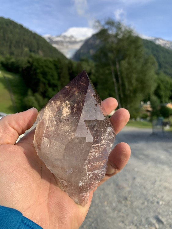

Bonjour à tous,
Je crois que mon dernier message date de 2018... Peu de trouvailles ces 3 dernières années, peu de sorties montagne. Une fenêtre de beau temps ce week-end, une épouse et des enfants compréhensifs, je me décide à partir randonner samedi sur la Mer de Glace, direction le refuge de Leschaux. Le temps est magnifique, il fait bon, je respire :-)
Bien sûr les yeux trainent sur la surface du glacier de Leschaux, je trouve souvent de petits quartz abimés qui feront la joie des enfants. Tout à coup, je repère plusieurs morceaux de quartz légèrement fumés dans un ruisseaux qui court sur le glacier. Je les retourne, les observe dans tous les sens : beaucoup sont des individus mats aux faces contrariées qui constituent la base d'un four. Il y en a des dizaines ! L'un d'entre eux est singulièrement transparent, je le ramasse et... c'est un incroyable individu sans un choc, quasi parfait de presque 15cm de haut ! Faces brillante, une couleur parfaite, de jolis motifs dus à sa croissance macromosaïque : une folie, surtout pour un cristal trouvé sur un glacier. Un collègue de randonnée trouve un second individu de même qualité un peu plus petit, mais rien d'autre.
Je ramène un seul cristal mais splendide, et surtout plein d'image dans la tête. Je vous souhaite à tous un bel été, plein de découverte et d'air pur.

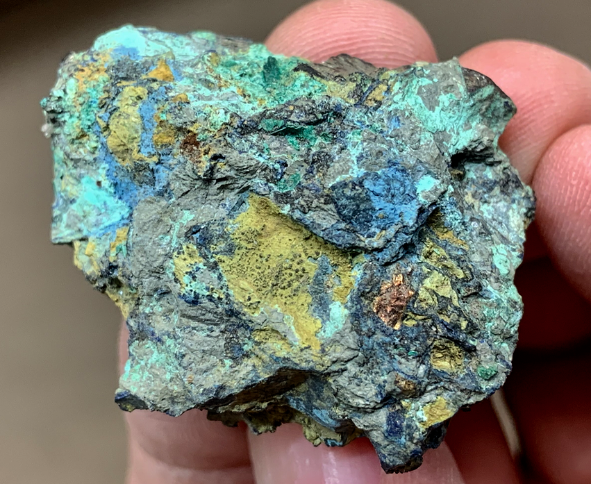

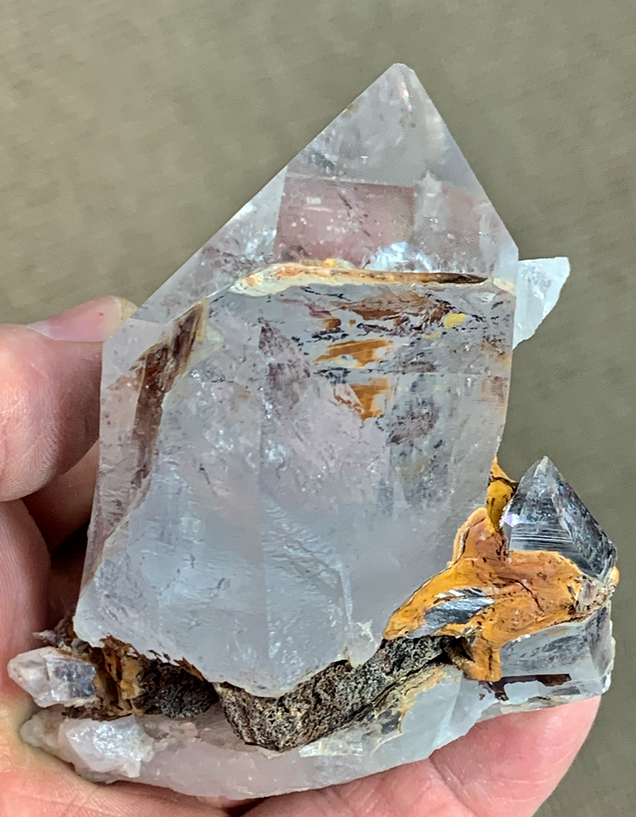

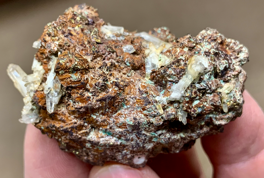

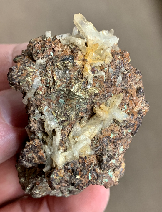

Chalcopyrite, masse cristallisée un peu oxydée, détachée, avec Quartz hyalin ; traces de malachite (?).
Le quartz est sans doute d'âge Alpin, développé dans les fissures du carbonifère, lors de la surrection alpine ; il n'est pas 'dauphiné', parfois authigène. [50mm]
Les Montées Pélissier

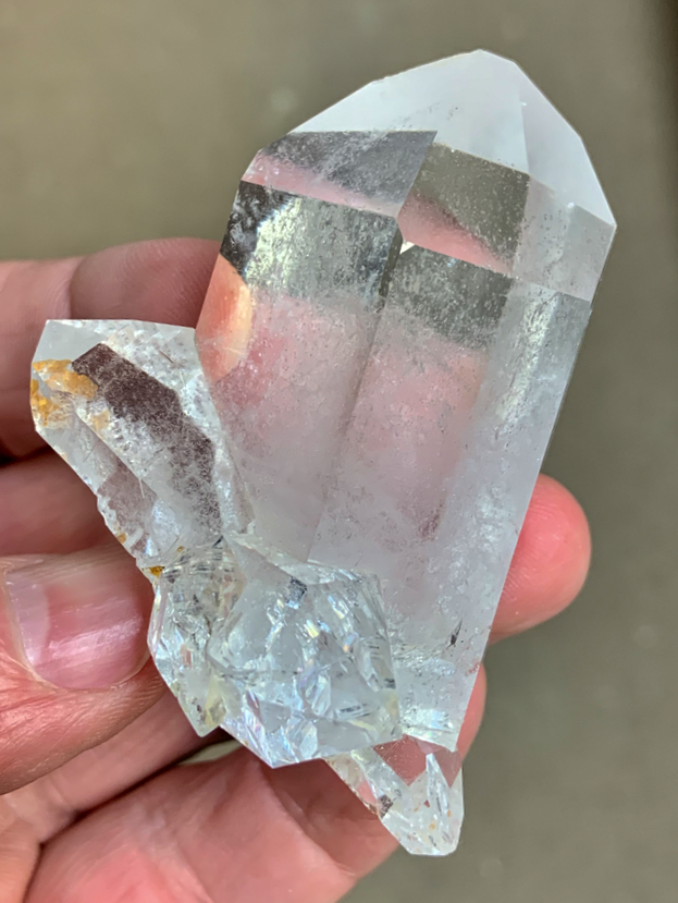

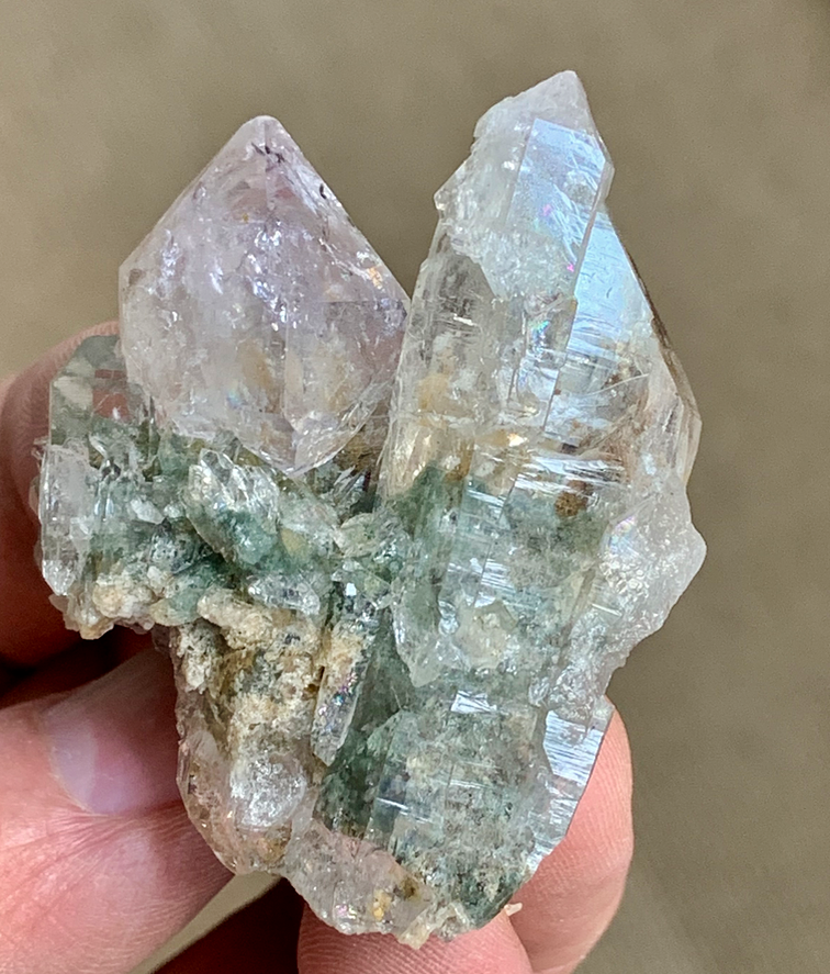

Quartz cristal de roche, groupe flottant de cristaux prismatiques ; traces d'un carbonate limonitisé   [75mm]
Noter la microfacette du trapézoèdre signant sans doute un certain degré de métamorphisme plus chaud que lorsque l'on est en présence d'un habitus dauphiné.
Carrière SOCAVI, Villette

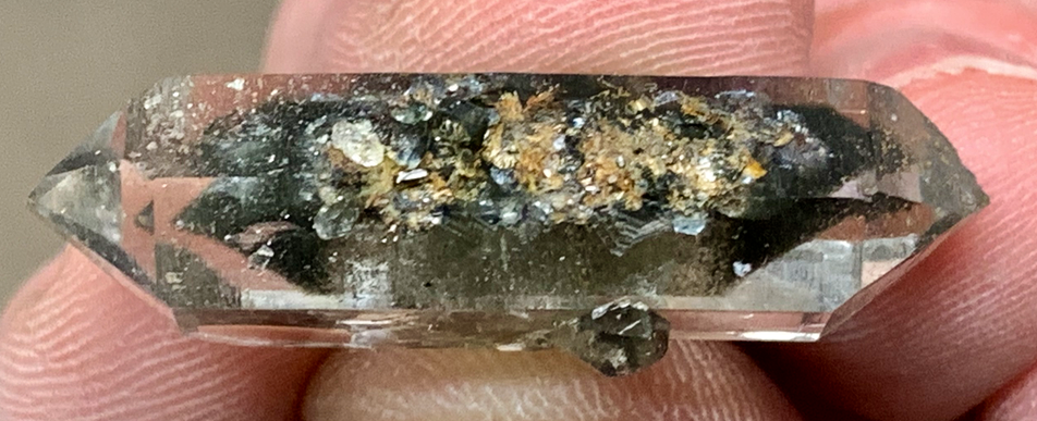

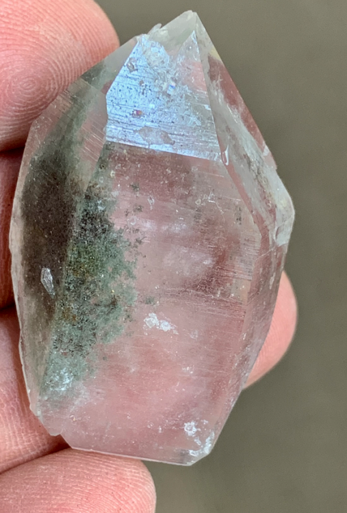

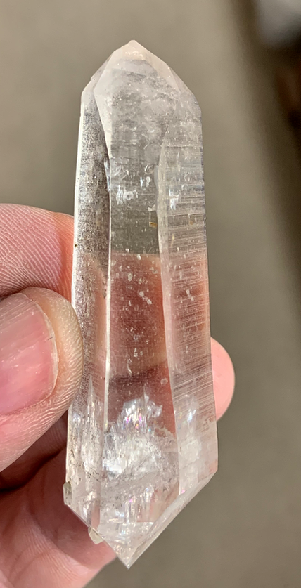

Quartz hyalin, un peu dauphiné, avec des inclusions de Ferro-Chlorite, biterminé sur gangue  [90mm]
Le Bolchu
les bi-terminés ou doppelender étaient recherchés par les anciens cristalliers Suisses et Johann Rudolf Wyss note que les montagnards (suisses) « portent dans leurs poches des petits morceaux de crystal de quartz très transparent et à deux pointes qu’ils croient être un préservatif infaillible contre les revenants  ».
[Wyss, Reise in Das Berner Oberland, 1817]

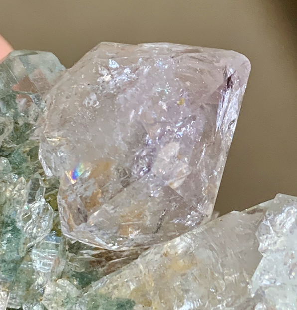

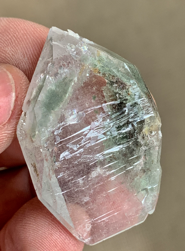

Améthyste sceptre sur des quartz hyalins à la base verte par inclusions de Ferro-Chlorite ; dead-box aciculaires sans doute après Ferro-Actinolite [60mm]
Ce remarquable spécimen montre les deux valences du Fer dans les quartz d'un même échantillon !
Le Bolchu
