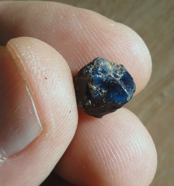

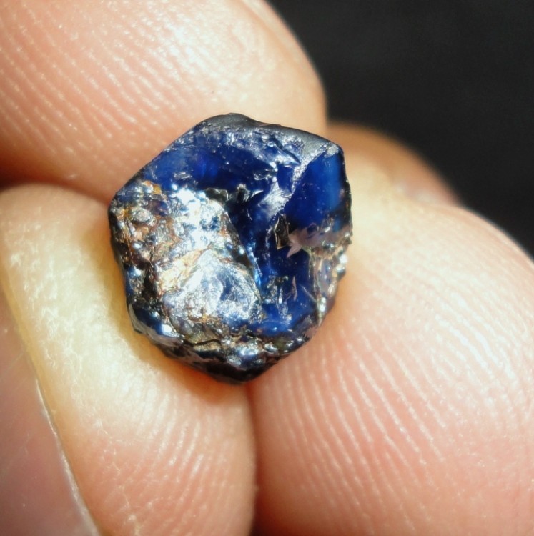

Tu vas bientot ouvrir une concession à ce rythme là !!
Superbes saphirs et les zircons sont trés bien définis,
de la trés belle gemme en perspective.
Tu les tailles aussi ou tu les laisse brutes ?
Si tu les taille, j'aimerai bien voir le résultat.
certains doivent être taillables car ils semblent assez gros.

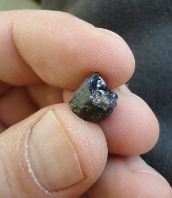

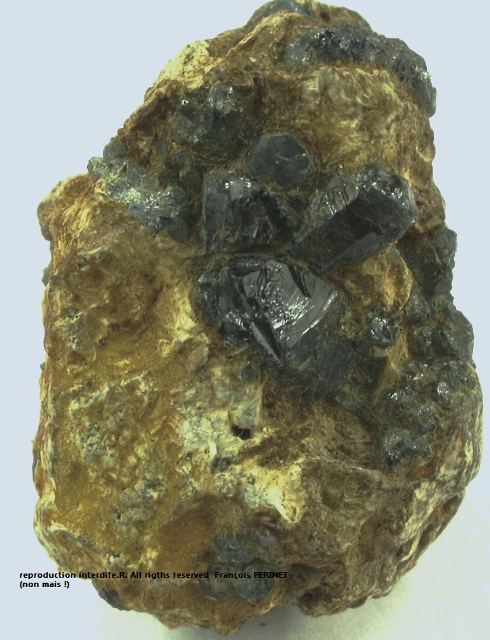

Celui avec le feldspath est très intéressant, pour avoir une idée des roches associées à la genèse des bébètes.
Sympas les zircons, en fait pas super gros, il y a plus gros sur ces secteurs même si c'est déjà bien, mais de belles cristallisation, pour celui de droite j'aurais pensé à un grenat.

Serge ce n'est pas du feldspath, à la bino, la gangue est fibreuse.Je suis d'accord avec toi, ici j'ai déjà trouvé des zircons de plus de 10 mm, mais je montrais ceux-ci pour leur parfaite cristallisation. Celui de droite est bien un zircon, et non un grenat ( dans la zone les grenats sont issus d'enclaves désagrégées et sont tous "fondus" )

C'est intéressant pour les conditions de formation. Ce genre de minéral n'est pas vraiment associé aux plumasites et autrres roches de l'encaissant. Par contre les gros saphirs du Velay semblent plus associés à des trucs clairs voire des éléments de roches grenues (n'est-ce pas Stéphane ?). Autre point, j'ai un saphir trappiche de ces secteurs (accessoirement j'en connait deux), G. Giuliani m'avait dit qu'à priori les trappiches ne sont pas d'origine magmatique, plutôt métamorphiques.
D'autres données, j'aimerais bien avancer sur le sujet de l'origine des ces saphirs
Amitiés à tous, Serge

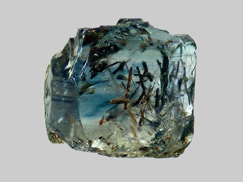

A propos des cristaux en inclusions :
J’ai retrouvé sur la toile le livre de RW Hugues Ruby and Sapphire
http://www.ruby-sapp...r-s-book.htmbis
avec le chapitre 5-Inclusions consultable en ligne dans lequel se trouve un tableau des inclusions types, reproduit ci-dessous.
L’enstatite n’est pas mentionnée, mais on y trouve tout de même des pyroxènes : diopside, hédenbergite ...
Inclusion types tableau.pdf

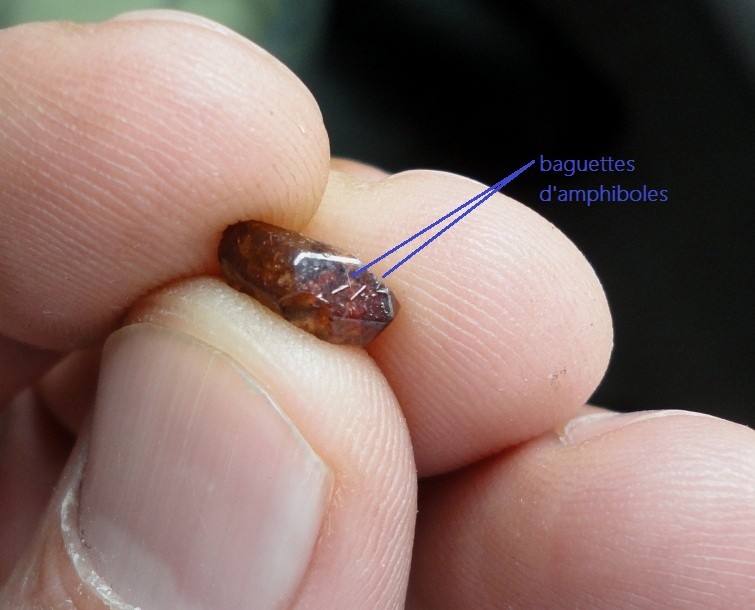

Les saphirs et les zircons représentent un beau débat quant à leur formation( métamorphisme ? basalte ?? autre ?)

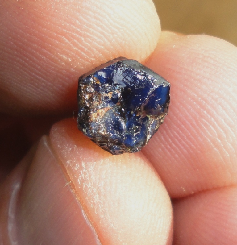

Sur ce zircon, outre cette empreinte hexagonale, certaines faces en surface sont parasitées par de fines baguettes qui ont tout l'air d'être de l'amphibole ( CF les études sur le sujet), métamorphisme donc ?

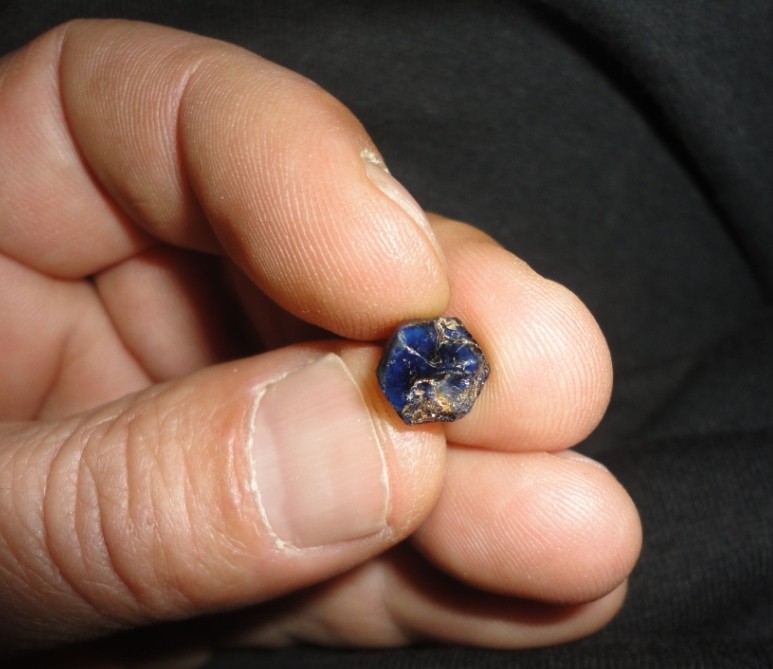

Sans pouvoir en dire plus pour l'instant, j'ai déjà trouvé une enclave à saphirs dans laquelle des zircons sont également présents. Je n'affirme pas que cette trace hexagonale est la conséquence de la croissance d'un saphir qui est venu se "coller" au zircon. J'envisage juste cette possibilité. Donc pour l'instant, l'empreinte hexagonale est bien réelle, mais correspondant à quel minéral si ce n'est la possibilité du saphir ??
post-8614-0-05616700-1353054396_thumb.jppost-8614-0-26235800-1353054551_thumb.jp

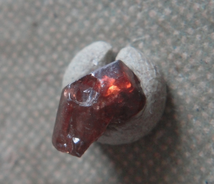

Pas banal ce cristal de zircon, Stéphane ! On pense de suite à un corindon. Ce serait un corindon avec une terminaison facettée, à l'examen de ta dernière photo qui montre une empreinte à contour hexagonal et qui semble facettée en creux. C’est net ou non ?
Le zircon donne un prisme à 4 ou 8 faces, ça ne colle pas.

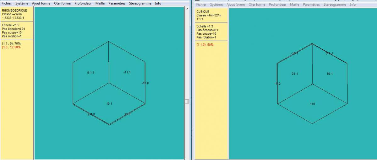

Le grenat rhombododécaèdre donnerait la même empreinte hexagonale que le corindon. Et le rhombododécaèdre {110} pour le grenat comme la terminaison {10.1} pour le corindon donneraient des trièdres visuellement équivalents ...
post-11740-0-16671300-1353063372_thumb.j
Par contre pour les conditions de genèse pour le duo zircon-grenat ?
Difficile de conclure !

vue de l'empreinte hexagonale
post-8614-0-40503900-1353056879_thumb.jp
Si tu as de la pâte à modeler ou de la pattafix, je te suggère d'en faire un positif.
cela pourra eventuellement te donner une idée.
mets la photo du positif, qu'on puisse regarder avec toi.
