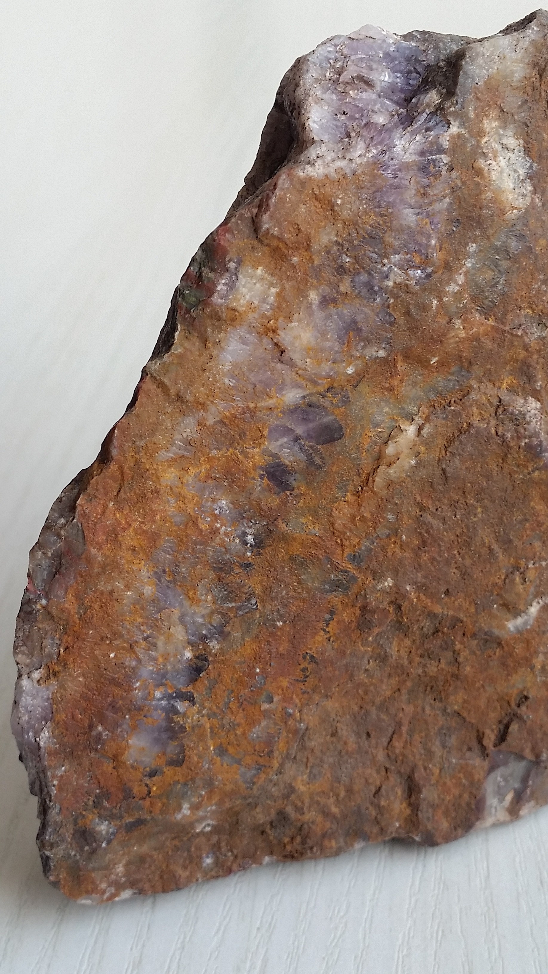

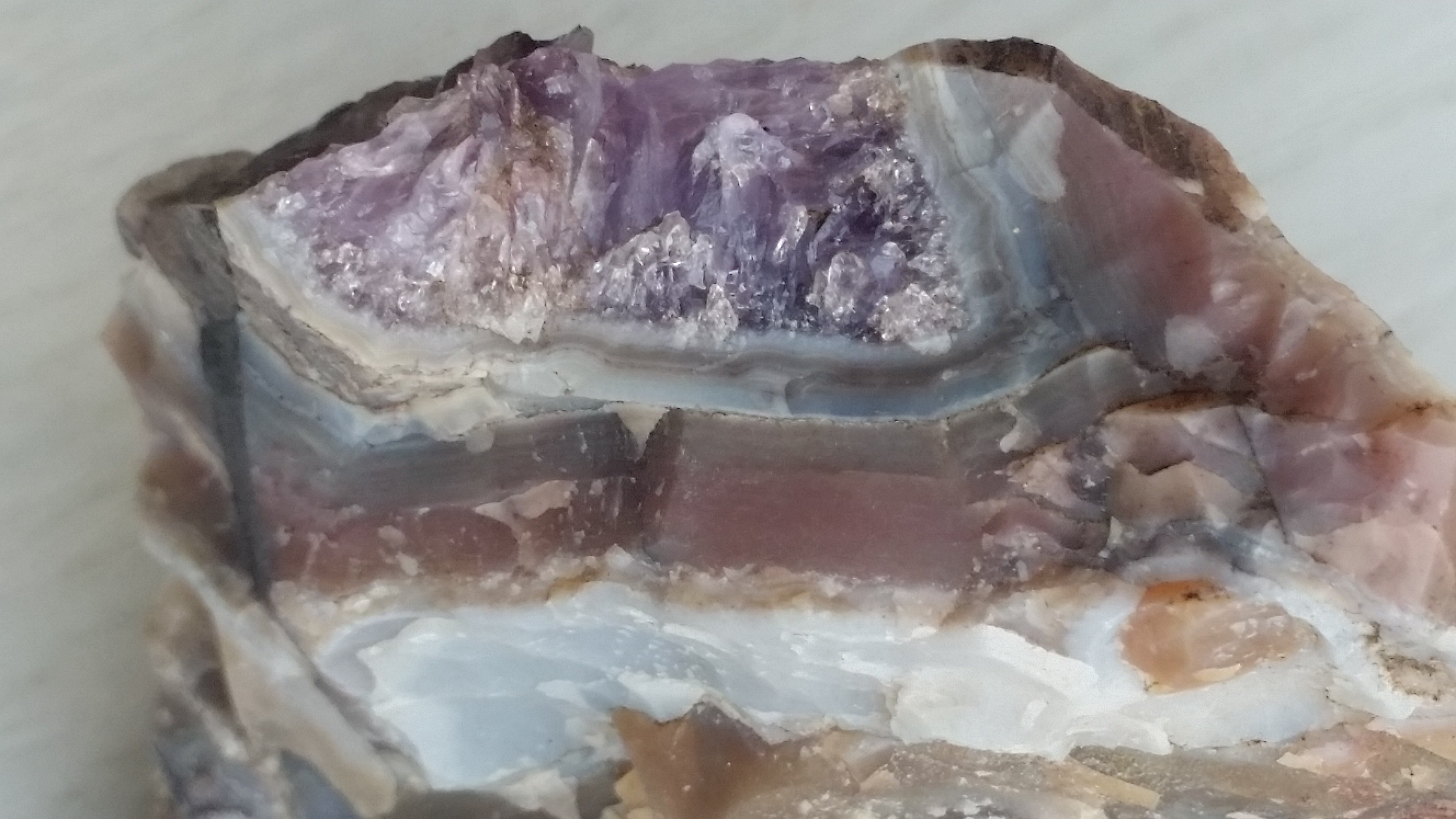

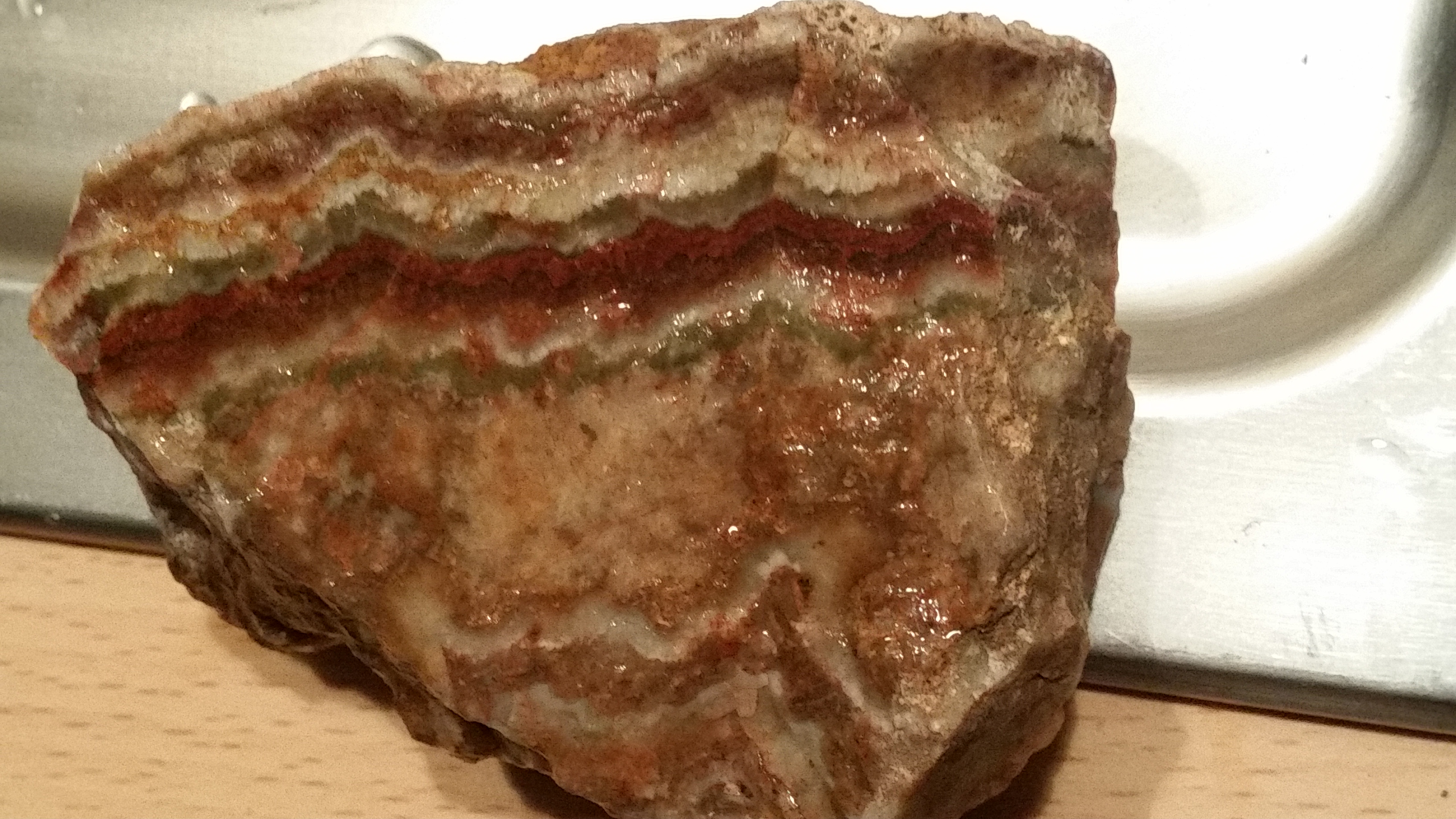

Bonjour quelqu'un pourrait me dire comment nettoyer et faire ressortir la veine d'améthyste, si c'est possible? je pensais utiliser un appareil à ultra son et ensuite de l'eau oxygénée qu'en pensez-vous?
Bonjour
Je pense que un long bain d'hcl puis un bain de bicarbonate de soude suffirait ! et se serait le moyen le plus économique
Et aussi a ta place je retournerais sur le lieux de la découverte pour creuser un peu plus et trouver de belles pièces !!!
Bonne journée !!!!!
un conseil qu'on donne souvent : quand on est en prospection et qu'on trouver des trucs intéressants mais qui demanderont un nettoyage, toujours ramener en plus quelques échantillons moches qui serviront pour tester les essais de nettoyage

J'en ai trouvé d'autres mais plus petites et ne nécessitant pas forcément de nettoyage. Merci pour le conseil ;)
Il y a 4 heures, le sablais a dit :
Merci pour le conseil, j'y penserai la prochaine fois ;)
J'ai prévu d'y retourner la semaine prochaine, j'étais parti pour chercher de l'agate. Je n'avais pas prévu de trouver autant de choses.

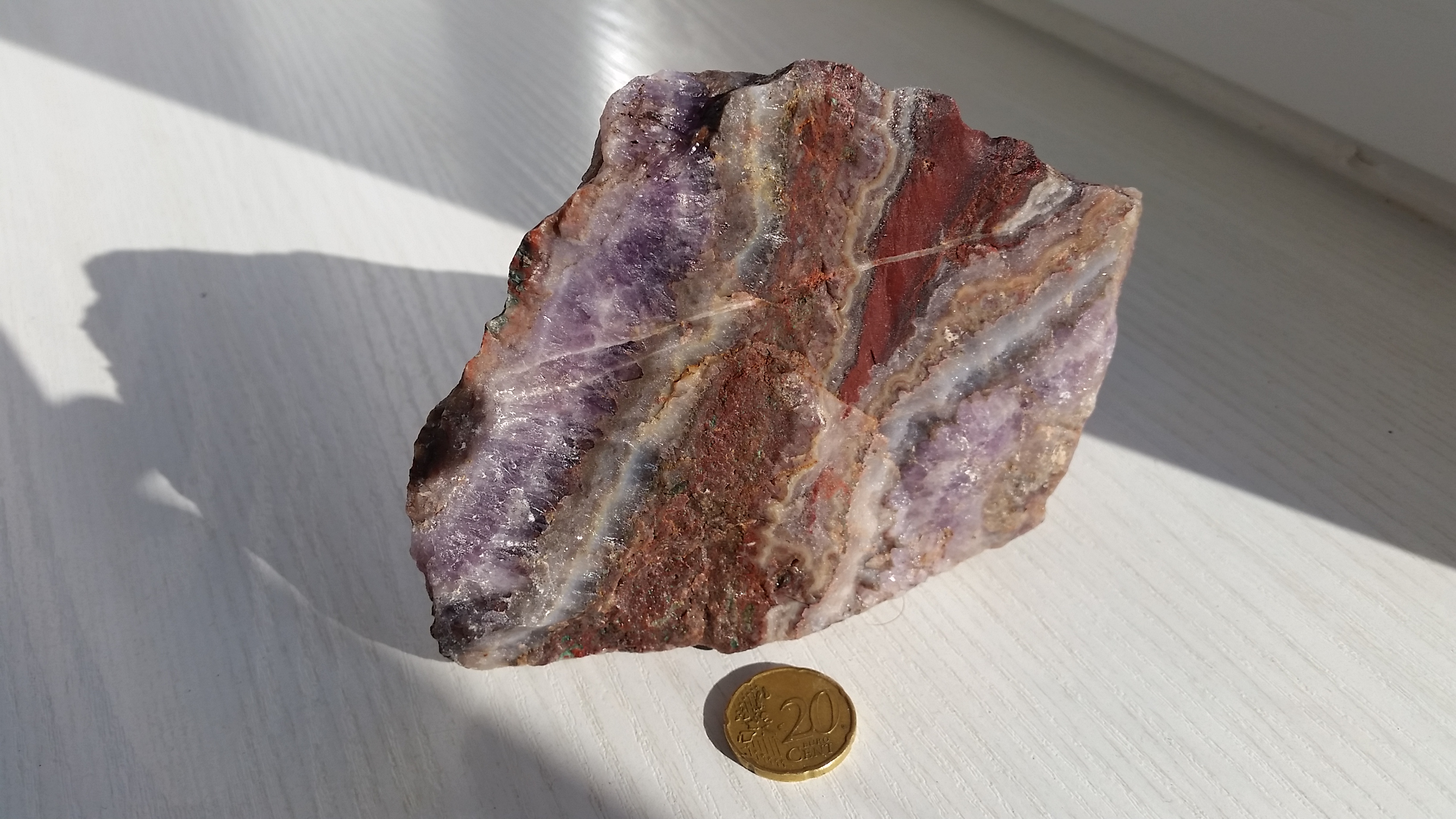

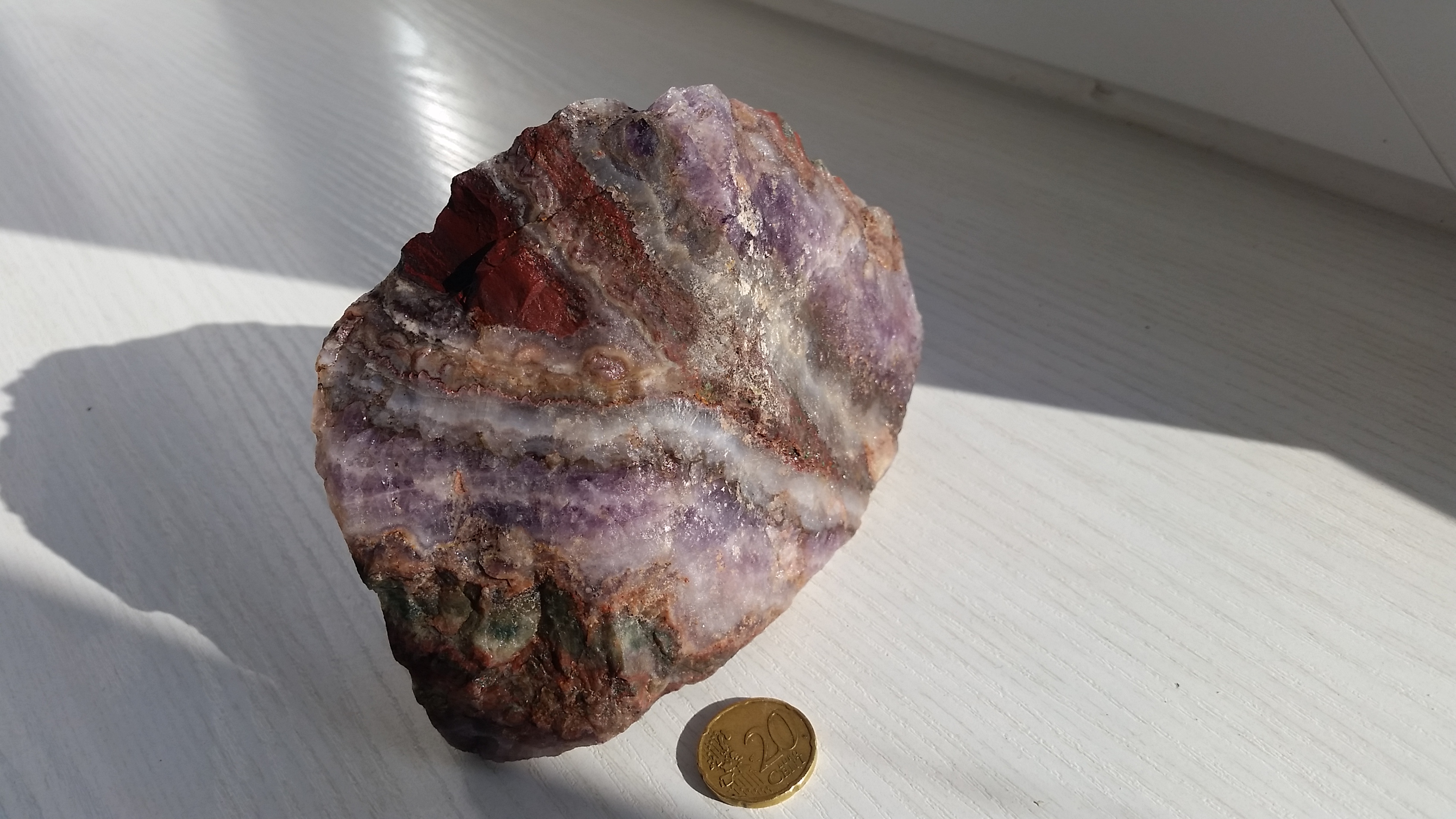

Le 18/02/2021 à 18:46, KCM a dit :
oui 24 h c'est top ! et plus si encore rouillé ....
encore merci pour tes conseils. J'ai dû laisser tremper la pierre une semaine dans l'HCL pour retirer toute l'oxydation. Voilà le résultat.

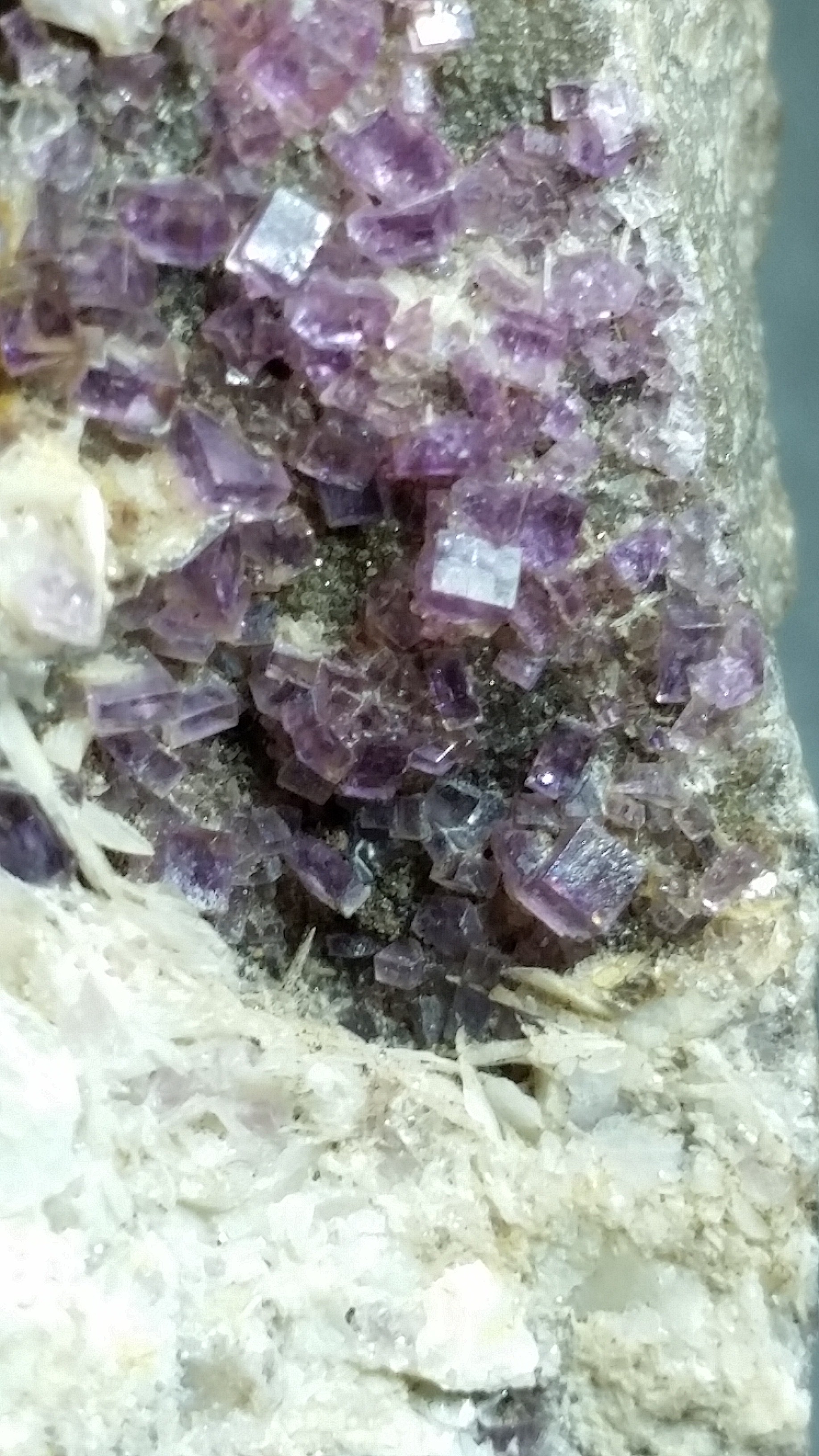

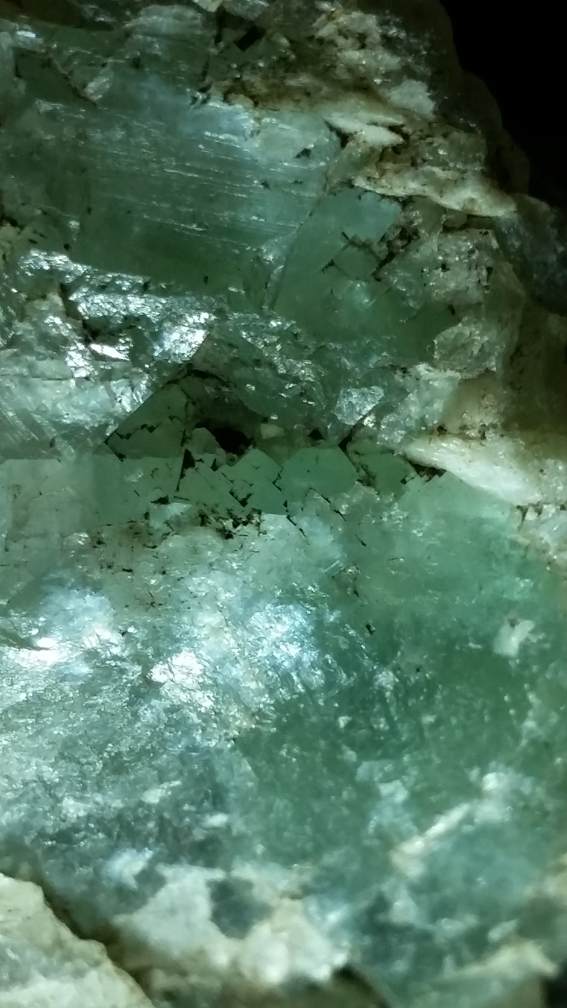

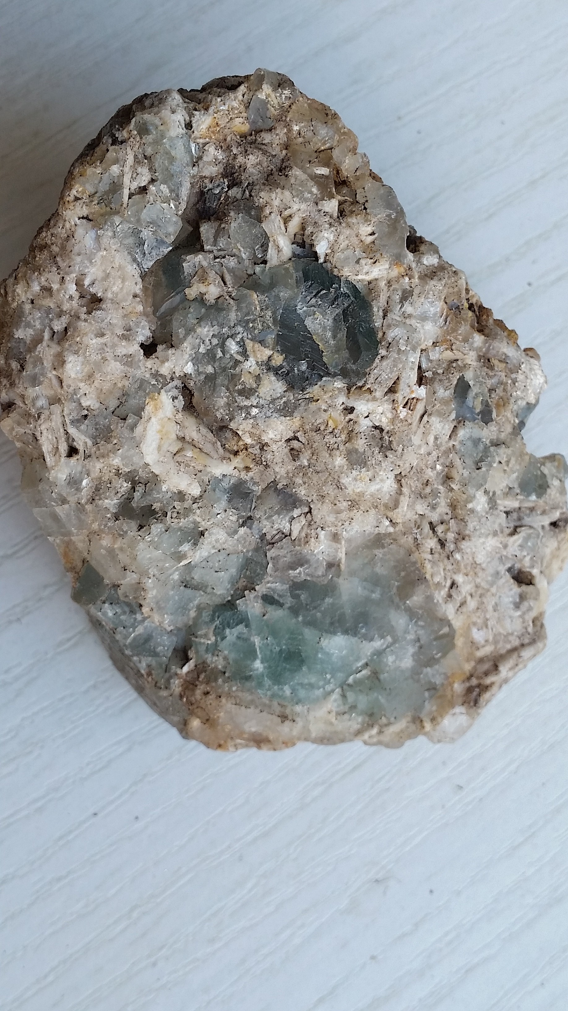

me revoilà car j'aurai besoin une fois de plus de conseils de votre part. J'ai trouvé des fluorines et surtout une dont la couleur est sympa. Donc je me demande si cela vaut la peine de la nettoyer ou si je dois la laisser dans sa gangue. Surtout que j'ai vu que l'HCl n'est pas efficace pour retirer la barytine.
Merci d'avance 🙂
Avec cette association, il n'y a pas grand chose à faire, la barytine ne craint pas l'hcl et la fluorite est dépolie par l'hcl.
Ce qu'il faut faire, c'est un nettoyage avec le dithionite et sa solution tampon, chez Daniel Gol.
Sinon, il faudrait attendre d'avoir plus de choses à nettoyer, une question de rentabilité pour le produit, une fois que le mélange est opérationnel, il faut l’employer avec un maximum de pièces.
:hi:
Il y a 1 heure, jojo38 a dit :
Avec cette association, il n'y a pas grand chose à faire, la barytine ne craint pas l'hcl et la fluorite est dépolie par l'hcl.......
Merci pour le conseil, il me reste donc plus qu'à continuer d'en récolter. Peut-on mettre en même temps des améthystes et des fluorines dans le bain de dithionite?

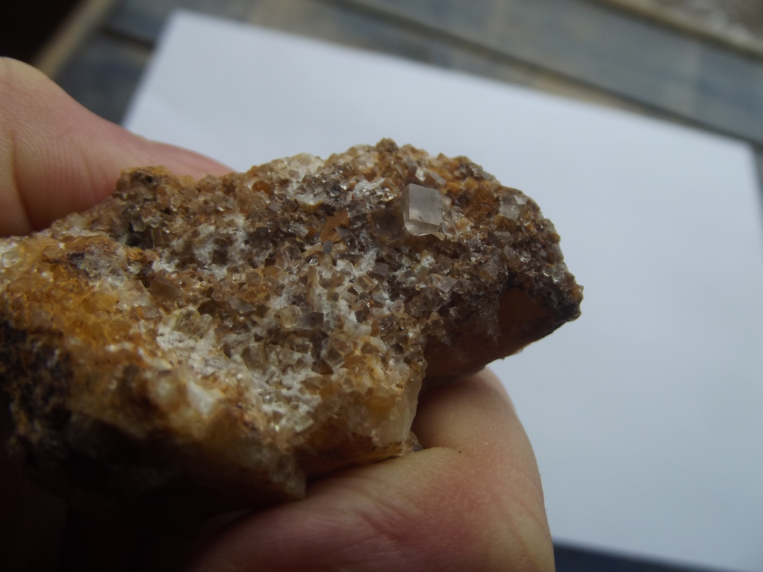

Une petite fluo propre pour le plaisir ;)

Je n'y ai pas vu si on pouvait mixer les minéraux dans le bain de dithionite
Tu peut mettre les minéraux que tu veux dans ton bain, étant donné que tu sais ceux qu'il ne faut pas y mettre, ceux que tu y mettras ne réagirons pas avec la solution.

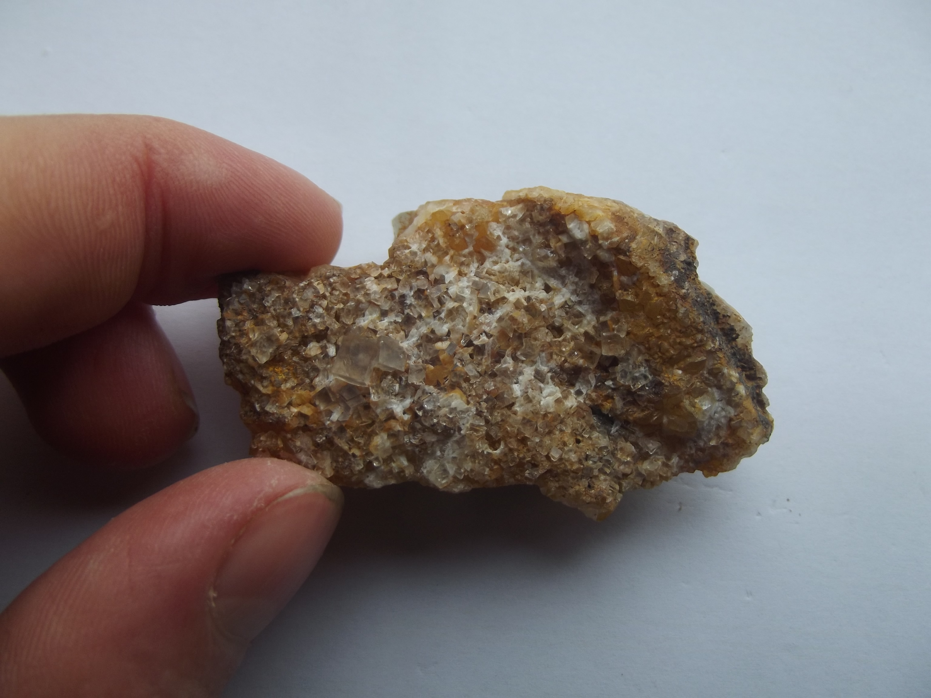

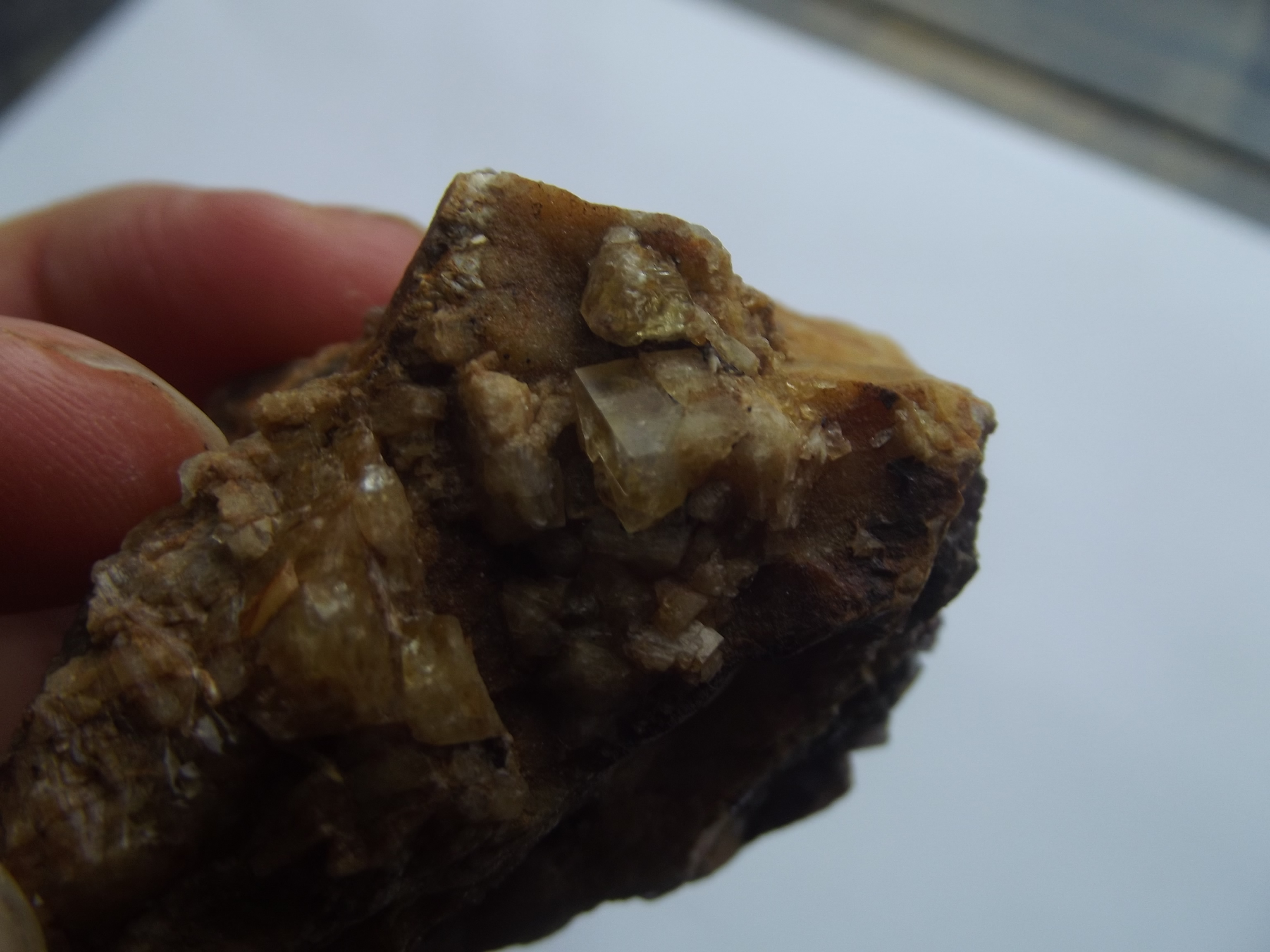

Pour tes fluos essais de retirer la baryte à l'aiguille (pas celles à coudre), étant donné que la baryte ce clive plus facilement que la fluo et est légèrement plus tendre elle s'enlève assez bien, ça donne des résultats assez concluants à condition d'avoir de la patience et de ne pas rayer les cubes de fluo.
deux fluo de la Barre qui étaient complètement prises sous la baryte et dégagée par mes soins :
DSCF0432.thumb.JPG.33eb09aca5174f117b5355198ae3fc8f.JPGDSCF0441.thumb.JPG.84d2c2ed5a4915efb5b79496e902f462.JPGDSCF0447.thumb.JPG.63f06014314614e9153e5d05e37bbb34.JPG
Ps: les photos sont  avant leur bain de dithio
