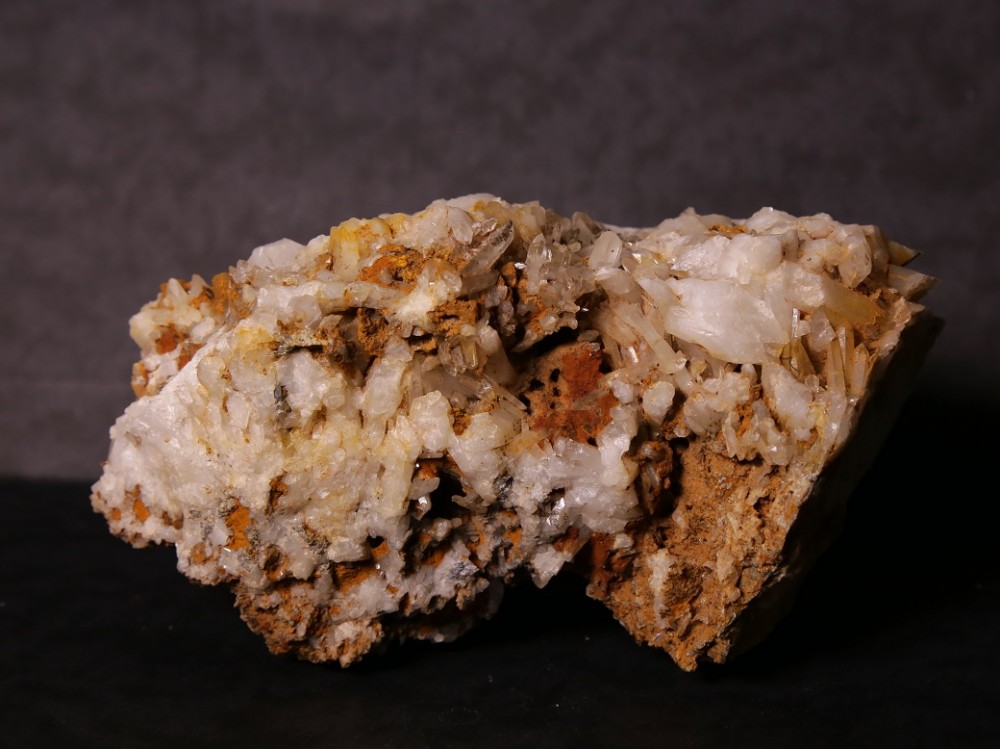

Bonjour
Je me permet de poster ici car j'ai quelques questions concernant le nettoyage.
Pour des premiers essayent j'ai opté pour un nettoyage à l'acide oxalique + eau déminéralisé, en attendant de pouvoir tester le cristocline prochainement ou autres choses selon vos conseils.
Sachez aussi que je débute, et que, n'ayant pas trouvé les réponses à toutes mes questions, j'ai décidé de procéder par empirisme avec les quelques informations glanées par si, par là.
J'ai testé plusieurs méthodes d'utilisations, des bains de quelques heures ou de plusieurs jours.
Sur cette pièce, quartz (4cm de haut) qu'était couvert d’oxyde de fer et d'un genre d'argile il me semble (voir dernière photo), j'ai testé de faire bouillir une solution d'eau déminéralisé avec de l'acide oxalique + la pièce dans un pot en verre. (d'ailleurs quels sont les revêtement qui ne sont pas attaqué par cet acide ?)
Après avoir fait monter à ébullition la solution + la pièce, j'ai arrêté le feu.
Après refroidissement du tout, j'ai plongé la pièce dans une solution eau déminéralisé + bicarbonate
J'ai du recommencé le procédé 2-3 fois. (en changeant de bain + nettoyage du récipient à l'eau du robinet, utilisé une fois bien sec )
A la fin de tout ça, j'ai constaté que des petits dépôts solides gris ont apparu, ou se sont révélés. (photo de droite)
Ma question est la suivante : Es ce qu'il s'agit des fameux oxydes que peut créer une mauvaise utilisation de l'acide oxalique ?
Sur cette pièce, Quartz de 7 cm, j'ai fait 1 bain de javel,1 bain d'acide de 2 jours à 18c° environ, puis 2 session en montant à ébullition et en la maintenant quelques minutes.
Suite à ça, j'ai l'impression que des taches jaune/orange ont apparu, es ce possible que ce soit des traces du à l'acide ? (bains trop long ?)
J'ai aussi eut l'impression que certains petits quartz ont été attaqué par l'acide, es ce possible ?
Ici c'est du quartz sur sa matrice (13cm de long), qui provient du même endroit (vizille) que les quartz précédents, sauf que celui-ci je ne l'ai pas encore nettoyé à l'acide (juste à la brosse). J'aimerai savoir si l'acide oxalique est adapté à ce genre d'encrassement. Pour ce que j'ai compris, il s'agit principalement d'oxyde de fer, mais se sont des gros morceaux. Ils sont difficilement accessible à la brosse, et l'action mécanique peut endommager des petits quartz.
Il me semble que l'acide oxalique n'est peut être pas la bonne solution pour ce genre de nettoyage, avez vous des alternatives ?
ça fait beaucoup de question, mais j'espère que vous aurez le temps de répondre, au moins en partie :)

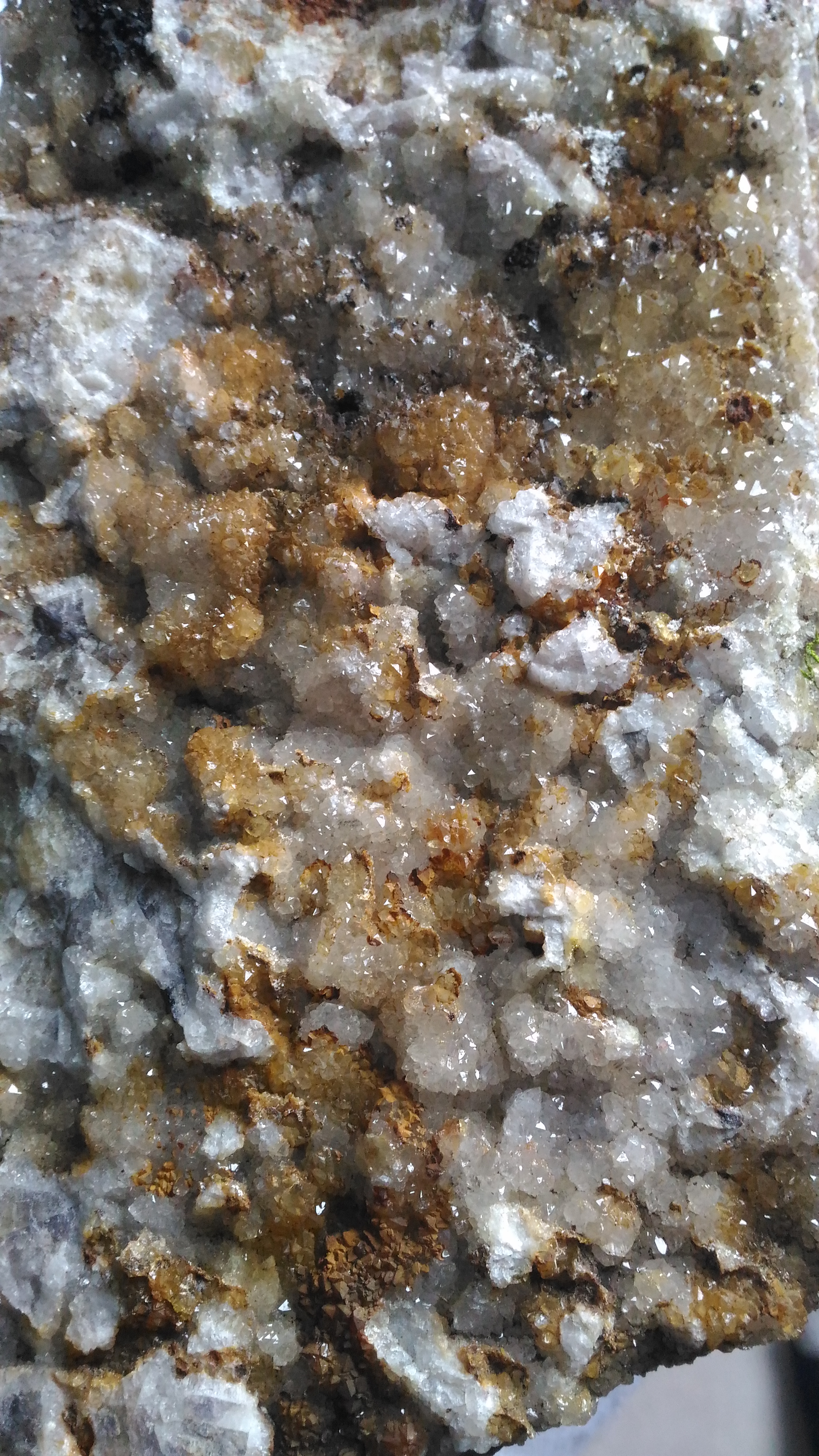

Bonjour à tous,
J'ai une petit question aussi concernant le nettoyage. Mais pour mon cas il s'agit d'enlever un encroûtement de quartz millimétriques que je ne trouve vraiment pas beau et je sais qu'il cache des fluorines en dessous.
J'y suis déjà parvenu sur une pièce qui était plus altérée donc les quartz n'étaient pas solidement attaché à la fluorine. Et j'ai pu avoir ce résultatP_20160416_162553_1.jpg
Mais là ce n'est pas la même, très difficile de les enlever avec la lame d'un vieux couteau (en épargnant les fluo evidemment) comme j'ai pu le faire pour la photo numéro 2. Existe-t-il un moyen de décollé le quartz plus facilement en utilisant par exemple un bac a ultrason ? ou de l'acide ? (on oublie le fluorhydrique évidemment) ou des outils peut-être plus pratique pour enlever ?
Merci de votre aide
pour enlever le quartz la seule solution est l'acide fluorhydrique.
mais attention danger, c'est un acide très puissant qui nécessite des précautions particulières pour le manipuler. (l'idéal c'est une combinaison  chimique intégrale)
qq gouttes sur la peau peuvent conduire à des blessures énormes, et un état de choc, voire au décès. HF se combinant avec le calcium, tant que tout n'est pas neutralisé, il creuse....
Ne pas respirer les vapeurs sinon oedème pulmonaire garanti.
je déconseille fortement à des non professionnels.

Bonjour Tiwaz,
Le nettoyage comme tu as procédé est grosso modo dans les règles de l'art à cela près que l'acide oxalique comme beaucoup d'autres acides courant du commerce (notamment l'acide chlorhydrique) bien qu'efficaces, ne donne pas une belle qualité de nettoyage. Il y a fréquemment des "retours"  de "produits jaunes" (en fait la formation de nouveaux oxydes de fer) qui apparaissent au séchage. Ces produits sont donc conseillés pour les gros encroûtements. Pour la finition c'est à dire pour enlever ces "retours" d'oxydes de fer, faire un traitement selon la méthode au dithionite ou au cristocline. Ces produits permettent d'avoir une finition impeccable.
Ne pas utiliser d'eau javel avec les oxydes de fer car elle favorise la formation d'oxyde de fer (oxydant sur le fer (Fe(II) -> Fe(III) )
Tes "gros morceaux" sont des limonites c'est-à-dire des oxydes de fer pulvérulents plus ou moins mélangés à l'argile. Nettoyer à l'acide chlorhydrique puis finition au dithio ou cristocline.

pas de solutions chimiques pour enlever le quartz à part l'acide fluorhydrique (ou ces dérivés)
Comme dit par Philk, le produit est extrêmement dangereux.
Si le quartz forme une croute mal soudée à la fluo, il reste les moyens mécaniques notamment les pistolets à eau (haute pression) ou le karcher.

Bonjour Daniel,
Merci beaucoup pour cette réponse :) T'as vue juste vis à vis de la javel, car j'avais oublié de mentionner que la deuxième pièce, qui est celle qui a le moins bien vécu le traitement, est une pièce que j'avais laissé dans la javel au moins 1 jours. C'est noté pour les bains de finition à la dithionite, j'investirai prochainement dans ce produit :).
Je vais tester ce que tu me dis, je ne savais pas que les traces jaunes était aussi des oxydes de fer et que certains produits pouvaient les faire partir.
Dans mon cas on m'a aussi conseillé d'utiliser du HMPS puis la dithionite, qu'en penses tu ? L'HMPS est un produit moins risqué/compliqué ?
L'HMPS est un dispersant des argiles. C'est un polyphosphate que l'on retrouve dans les lessives comme agent "anti-redéposition".
L'HMPS n'a aucune action sur les oxydes de fer.
Alors effectivement pour un nettoyage "complet", un passage 24 h dans un bain d'HMPS puis traitement au dithionite est une bonne méthode.
