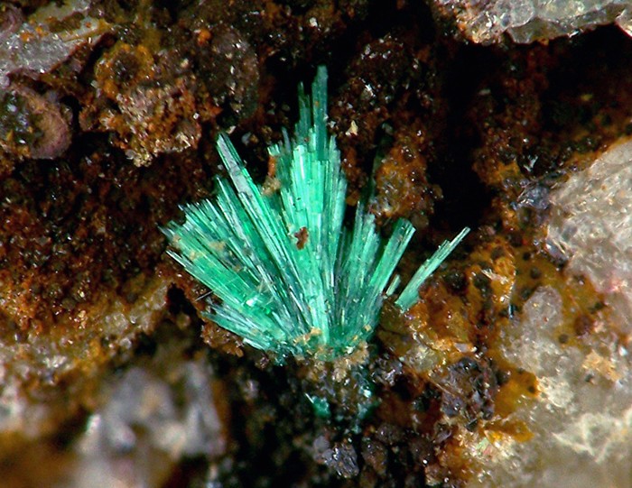

Déplaçons-nous vers l'ouest...Pyrénées Atlantique.
Vallée d'Ossau, Bielle d'Ossau, anciennes mines d'Aspeigt.
Petite touffe de malachite (micro : 0,8mm)
Qui connaît bien ces anciennes mines ?
Ma dernières visite remonte aux années 65/70...beaucoup de Cu : Chalcopyrite et malachite en particulier. Cela vaudrait le coup d'y retourner ?

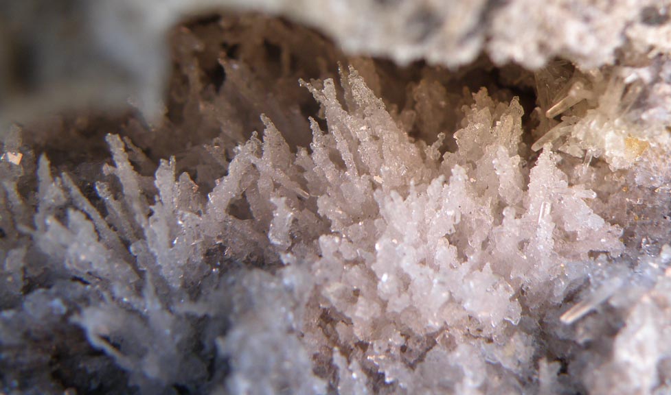

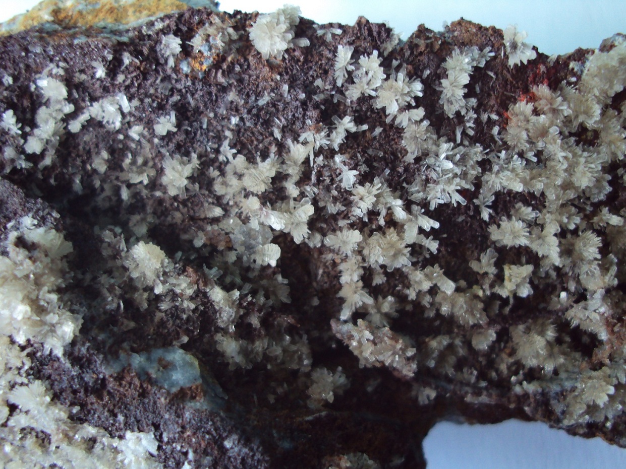

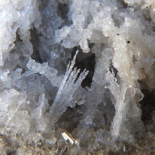

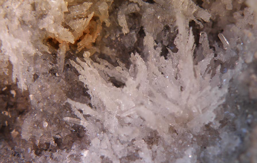

Salut à tous,
Ben voilà, encore une fois je vais solliciter vos connaissances et vos yeux avertis : décidémment, moi, je suis trop une bille en détermination !! J'ai bien lu la liste donnée hier par Rives_3 mais comme je ne sais pas en reconnaître la moitié ... Et comme il y a des personnes sur ce post qui connaissent bien la carrière en question ...
C'est à peu près dans le même environnement que les hémimorphites montrées l'autre jour. Le calcaire sableux un peu (beaucoup) pulvérulent, bourré d'oxydes bruns, montre quelques-fois des vacuoles (parfois grandes = 20cm de diamètre) avec ça dedans qui tapisse toutes les parois des vacuoles (cela peut faire 3-4cm de haut)...je reconnais des petites pointes de calcite, de la fluo translucide mais les minéraux blancs à transparents en gerbes me sont inconnus (semblent formés de petites granules empilées) !!
Pouvez-vous (encore !!) m'aider à identifier ces choses ? J'ai tenté une vue rapprochée sur la photo 3 mais comme c'est dans des vacuoles, l'appareil met au point partout sauf sur ce que je veux !
Merci par avance,
EricT

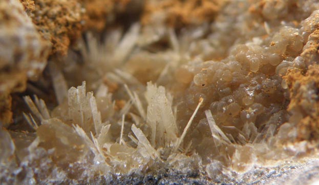

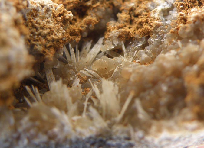

RE,
Une dernière, après c'est promis, je ne vous embête plus. Avec l'hémimorphite, il y a des minéraux un peu "filaires" ou en lames ... Quid ? Je précice que cette fois-ci, c'est vraiment petit (de l'ordre de 1 à 2mm)...
Merci
EricT
Ca me plait tes tiges cristallisées, EricT. J'ai une petite idée mais le test HCL sera très instructif.
Pas trop de possibilités dans l'envirronnement de cette carrière. Je ne crois pas à l'aragonite. Je doute pour une forme différente de l'hémimorphite( quoique celle de Germs sur la goéthite est assez proche d'aspect mais en livre ouvret...). L'hydro zincite de ce coin elle est blanche opaque, pour ce que j'ai pu voir. Enfin, hypothèse sympa, au cours d'une de mes sorties, on m'a parlé de quartz qui aurait été trouvé dans cette carrière et je n'en ai jamais vu l'ombre d'un seul... et sur te première photo, il y a un grain qui me fait douter par sa forme en bas à gauche... La forme des cristallisations transparentes dans les fentes des rooches vertes à pyrite au sommet de la carrière côté sud laissait penser au quartz...
A voir ton avis... après test.
Eric

Bonsoir Eric ,
A priori , deux générations de cristaux .
La dernière ressemble beaucoup à du quartz .
Maintenant , pour le minéral support , cela peut être beaucoup de choses .
me262
Bonsoir,
Je suis d'accord avec Mika et me262 pour (au moins) deux générations de cristaux aussi. Je pensais aussi que cela pouvait être une forme de silice (ou du quartz selon l'idée de 1frangin, Rives_3 et me262) sur des aiguilles de calcite très fines (le tout postérieur à une phase fluo dont on voit certains petits cubes très limpides).
J'ai fait tremper un bout de ces choses dans HCl du commerce (32%) : pas une bulle, pas une réaction visible en 24 heures, le tout ressort comme il est entré...Donc il n'y a pas (ou il n'y a plus) de carbonates. Donc silice (sous une forme ou une autre) qui recouvre peut-être une pseudomorphose, ça me parait pas mal. Il reste quelques inconnues dans l'équation mais bon, c'est bien déjà...
Pour le deuxième minéral, le petit bout que j'ai mis dans l'acide a fondu très doucement, sans effervescence; j'ai entendu parlé effectivement de gypse trouvé dans cette carrière et cette solution me convient bien aussi...
Merci à tous,
EricT
la forme pour gypse colle ....
pour les autres : des très fins cristaux de quartz avec une deuxième génération (calcédonieuse ??) dessus ?? plausible pour les premières photos (surtout la première ou quelques cristaux "libres" sont visibles..) par contre pseudomorphose de quoi la dernière ??
Bah, pour le gypse, j'ai un doute... Je pencherai vers ma fameuse hydro-zincite. Elle pourrait bien disparaître sans effervescence...
L'origine de ce gypse me pose problème d'ailleurs... des sulfures à proximité ?

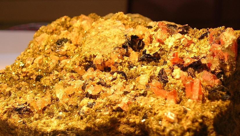

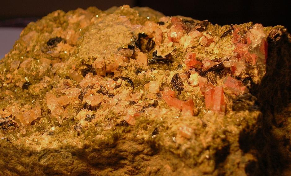

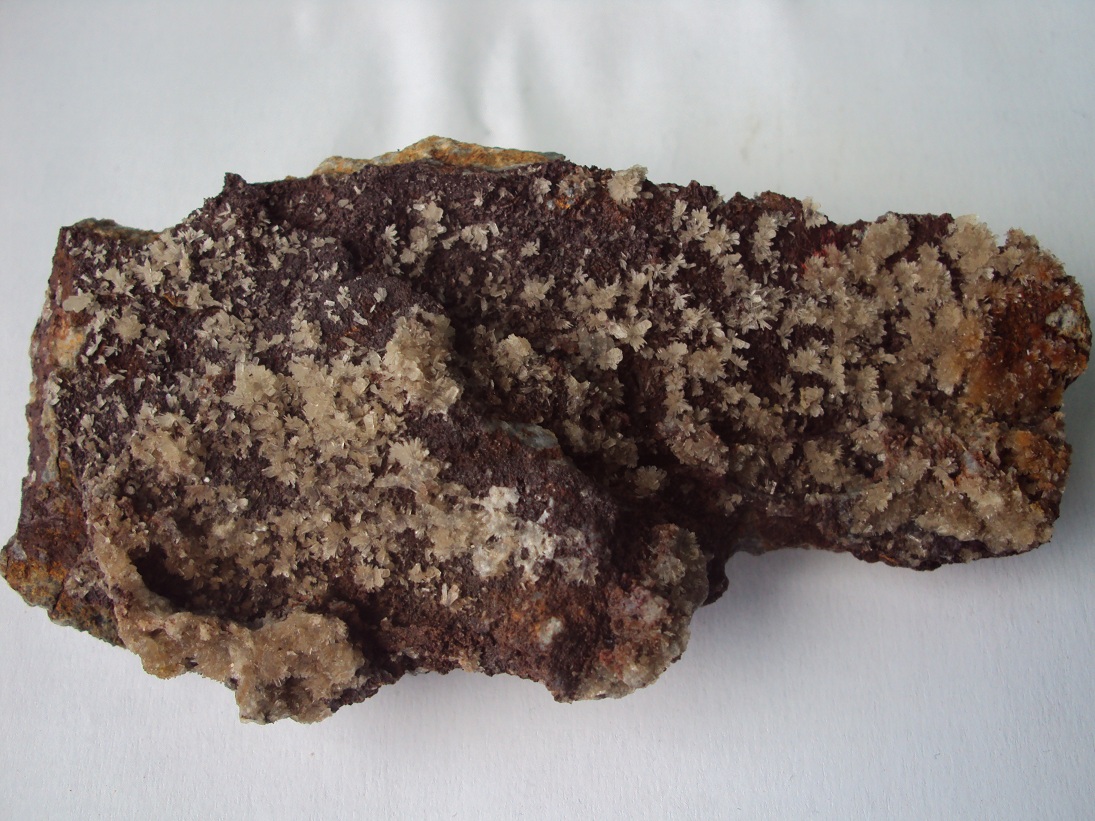

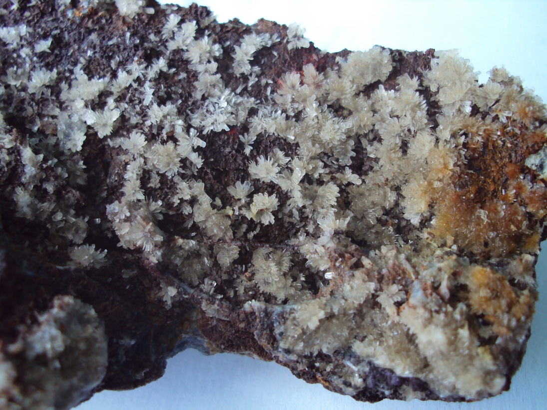

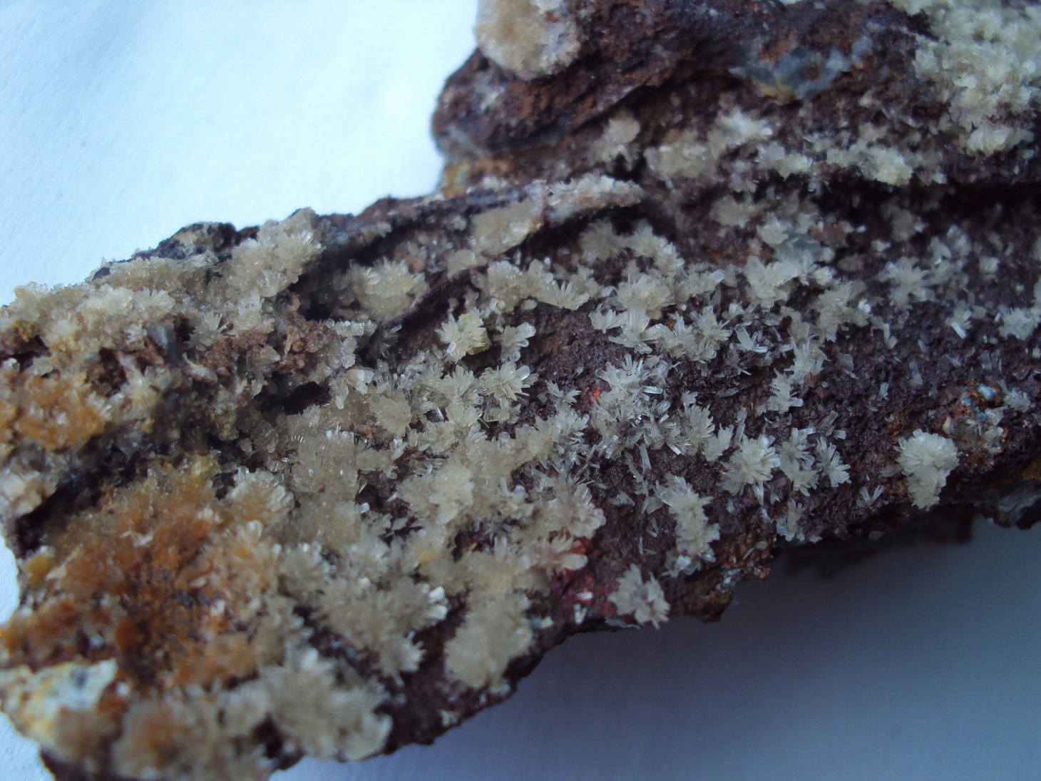

Invité c. des pyrénées

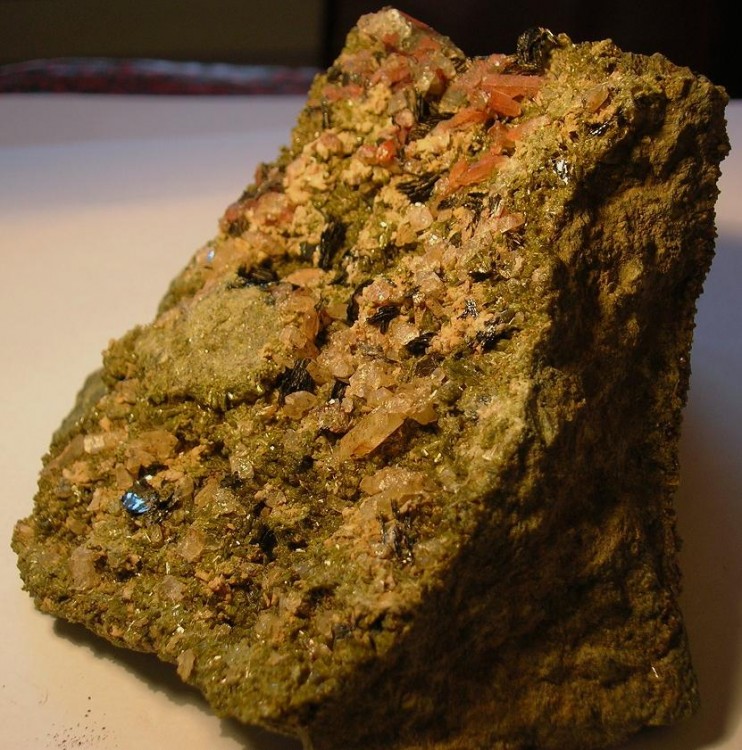

bon, pour apporter de la nouveauté et en même temps pour répondre à des questions:des echantillons de la carrière de gotein -libarrenx
_associations epidote , hématite , quartz hématoîdes: rosettes d'1cm pour l 'hématite.
2 vues differentes plus un détail d 'une des vues.
les tailles sont approximatives vu que les echantillons appartiennent à la collection d 'un copain(publiées avec son accord).
il est vrai qu 'on voit rarement des minéraux de cette carrière.
A+ pour ce soir

Pour les pièces de Gotein, elles sont vraiment sympa... Quand je serai plus dispo, je ferai une photo d'hématite du coin.
