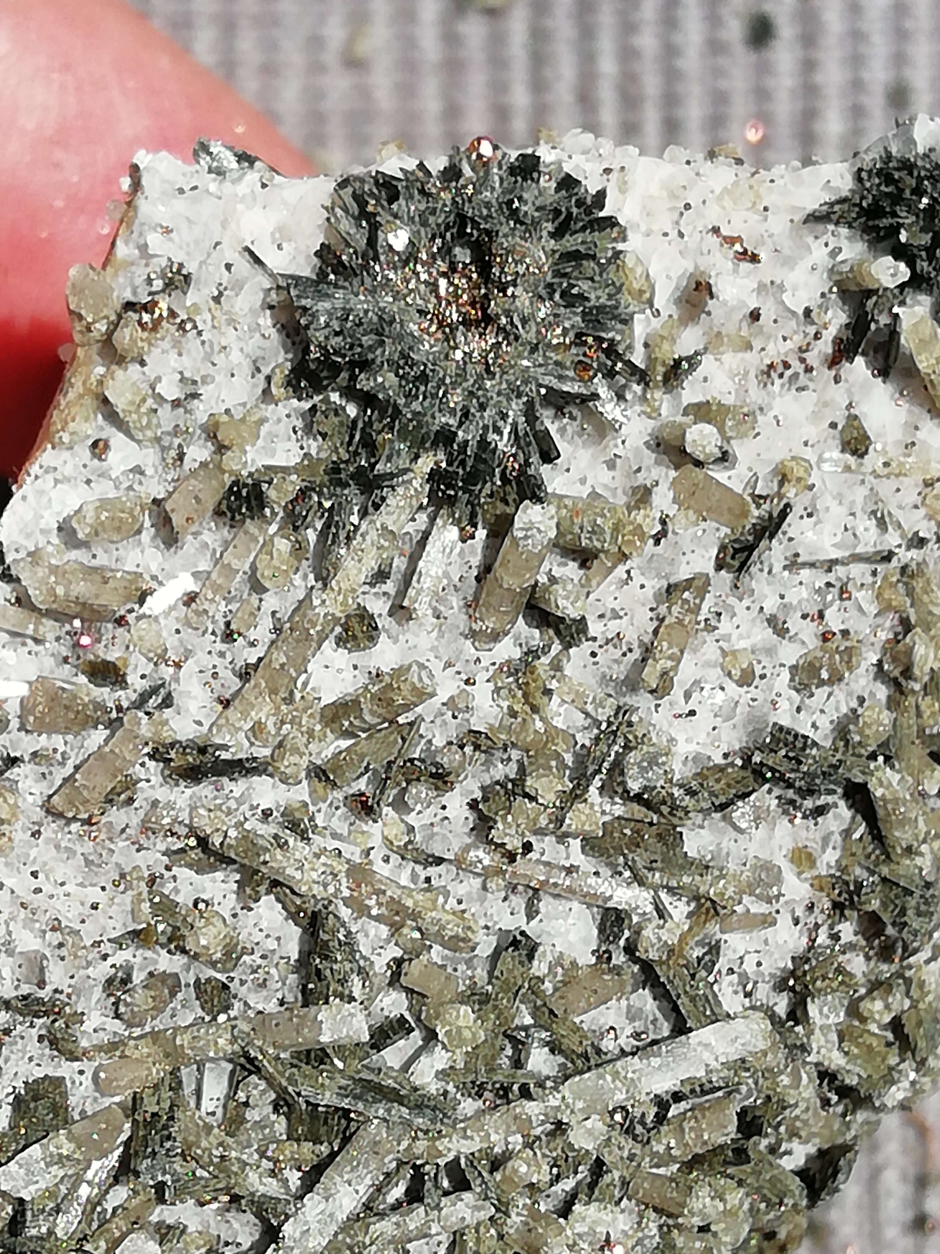

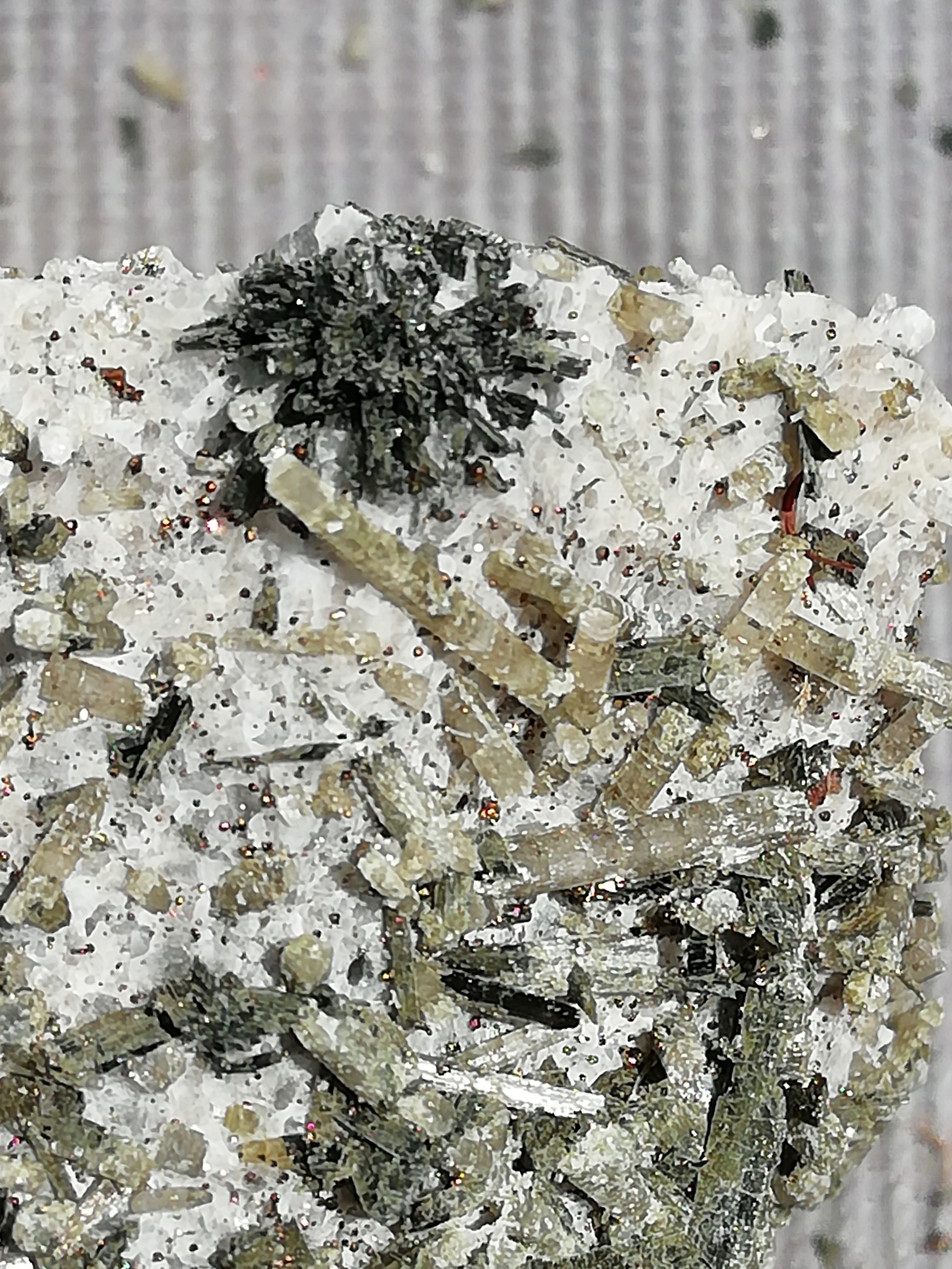

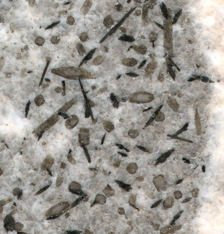

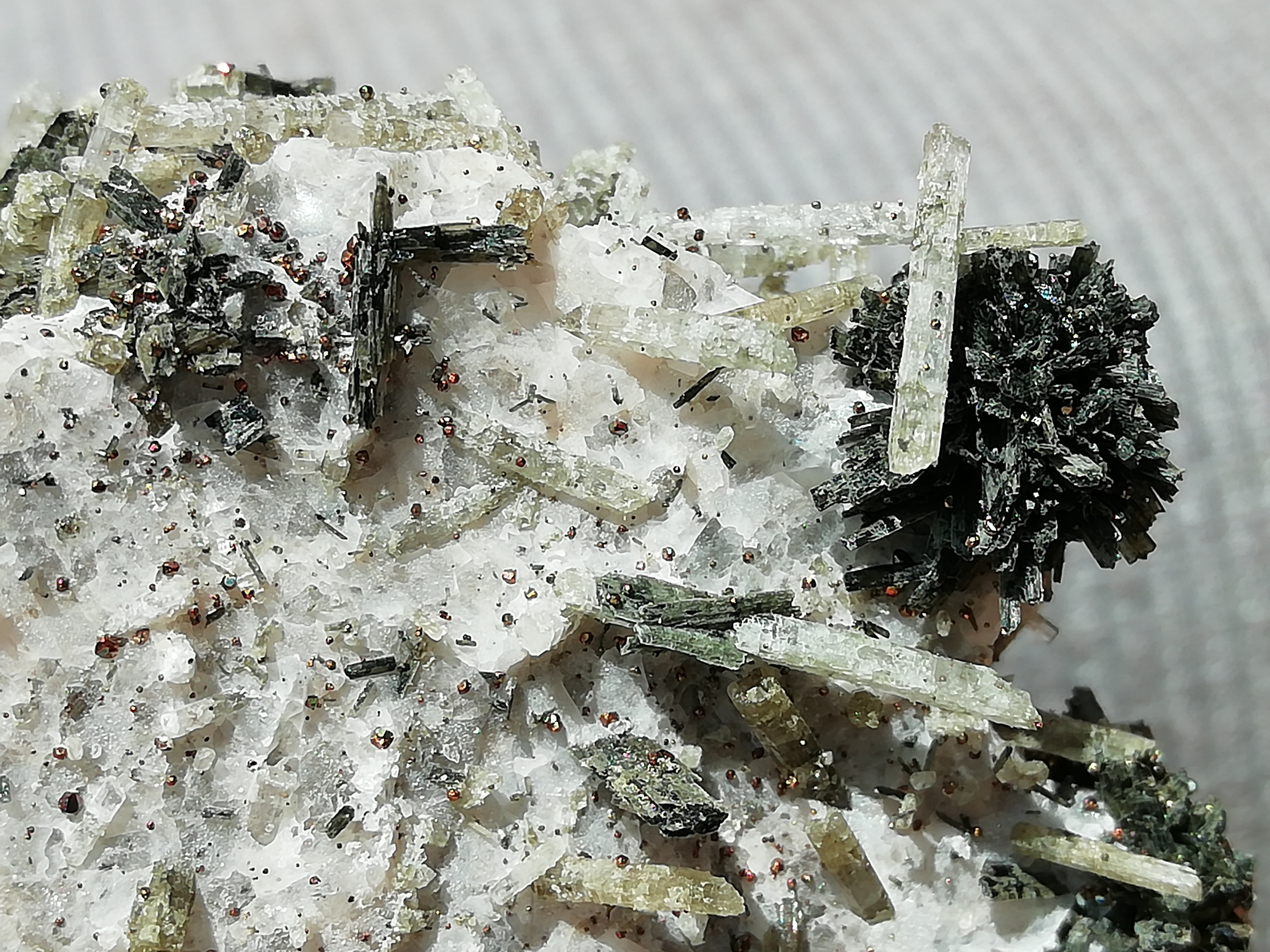

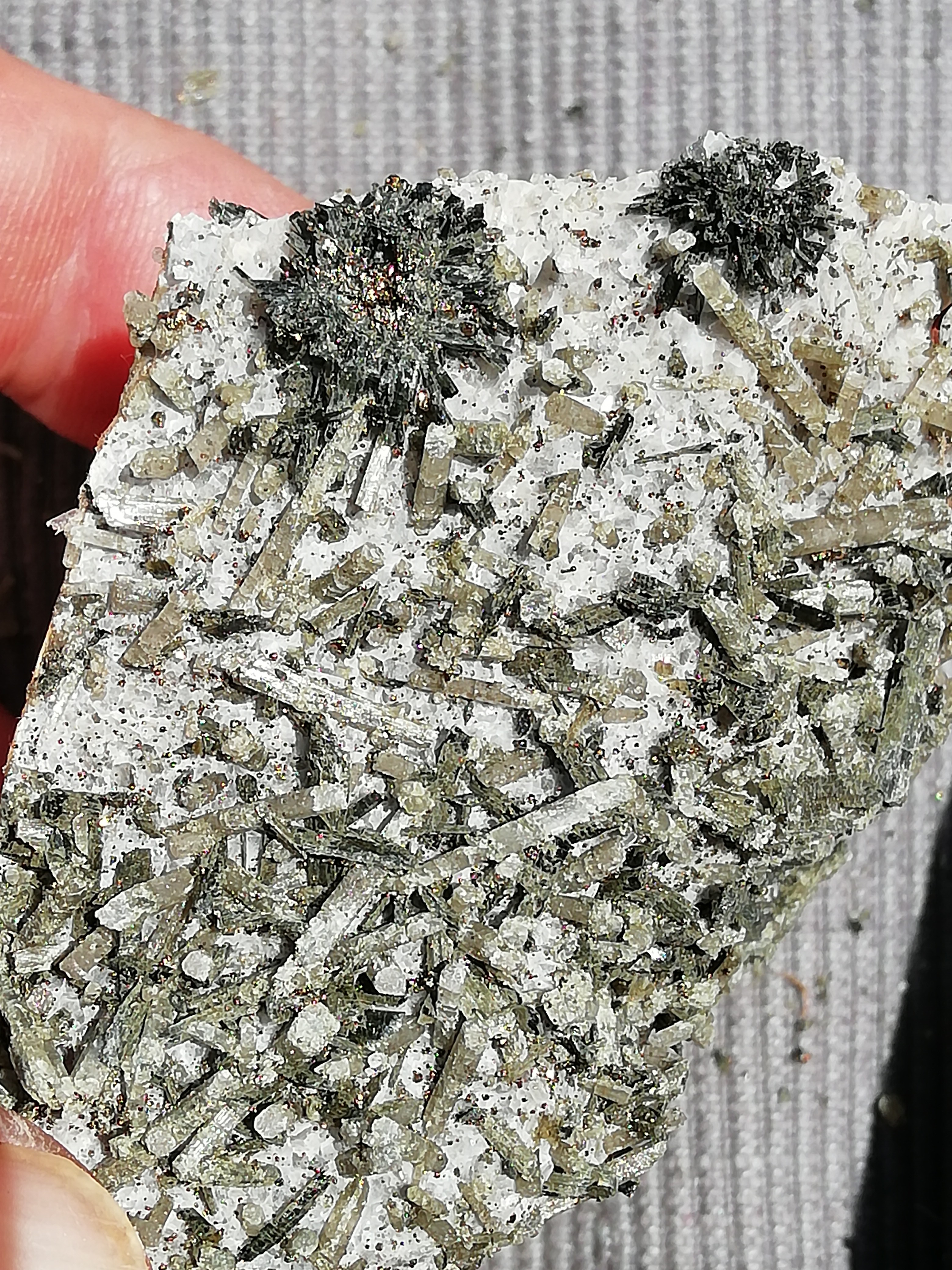

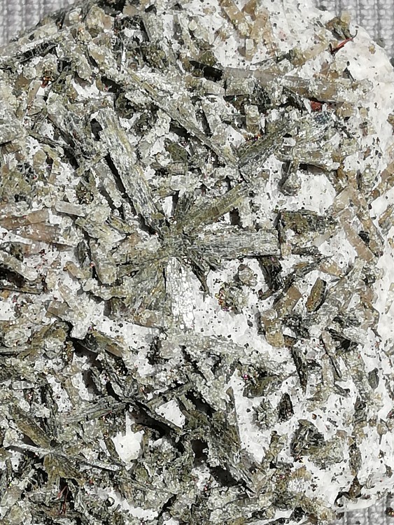

Ah ba oui, curieux ces rosettes "d'amphibolites" (😁).
Il n'y a pas si longtemps avec qql'un on se demandait s'il n'y a pas une sorte de pseudomorphose dipyre/actinote, sur certaines pièces.
Sur ces dernières photos il y a des scapolites bien exprimées.
il y a 51 minutes, NiCoCaYoU a dit :
Ya pas, sur cet exemple, en tout cas. En lame mince, les deux minéraux cohabitent en bonne entente dans le marbre, les cristaux sont automorphes et complètement séparés dans la gangue de calcite + pyrite. Le dipyre et l'amphibole contiennent tous les deux des inclusions (reliques ?) d'albite et de chlorite.
Par contre il pourrait y avoir une sorte de pseudomorphose de sulfure pour cette amphibole en rosette.
Comme vous le voyez sur les photos, l'amphibole en rosette est plus sombre (plus riche en Fe) que les aiguilles dispersées dans la matrice.
Et l'une des deux rosettes a un cœur de pyrite en tout petits cristaux.
Je me suis demandé si on n'avait pas commencé par cristalliser une marcassite ou un framboïde qui aurait ensuite servi de pépinière pour l'amphibole en rosette.
Oui là sur ces photos c'est bien distinct entre amphiboles et scapolites. Mais j'ai des pièces où les deux semblent se fondre.
(Je n'ai toujours pas fait ce passage à l'hcl pour ressortir ces "baguettes")
En tout cas, bien original ces rosettes à coeur de Pyrites 👍.

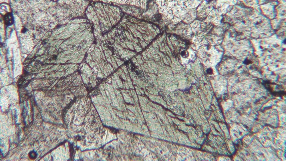

Le 08/06/2023 à 15:26, phoscorite a dit :
J'ai mesuré quelques extinctions pour apprécier l'angle entre l'axe c et la bissectrice des angles optiques.
Le maximum que je vois est 25°, ce qui pointe droit sur de la pargasite (plus ou moins ferro-).
Une actinolite serait plus fibreuse et aurait un angle d'extinction plus petit, des amphiboles plus sodiques auraient un pléochroïsme un peu bleuté. Ici, c'est vert clair.
Il y a cette autre particularité qui me laisse perplexe : les cristaux d'amphibole sont peut-être en partie pœcilitiques, peut-être aussi contiennent-ils de la calcite secondaire, mais je n'avais encore jamais vu des inclusions disposées comme ceci, en disque dans le plan (100) central du prisme. Si quelqu'un a une idée ???
LH3j_4LN.thumb.jpg.68475b2e54db6cf8c83125c0351271f0.jpgLH3J_4LP.thumb.jpg.02265cd25f9e4aa7f42b9492f53ef6f5.jpg

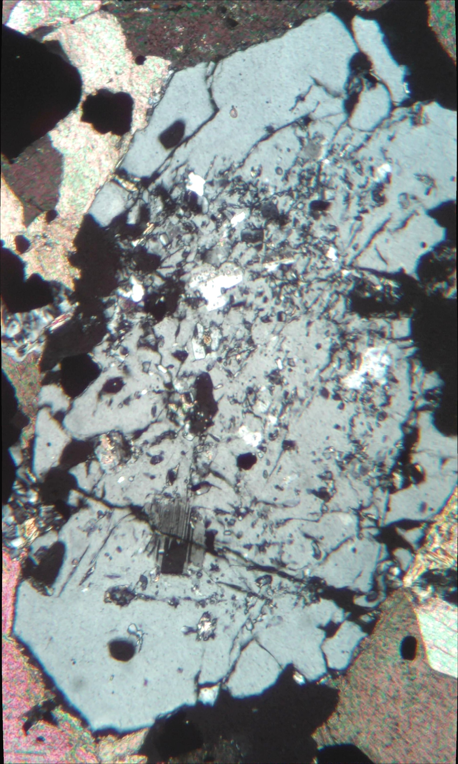

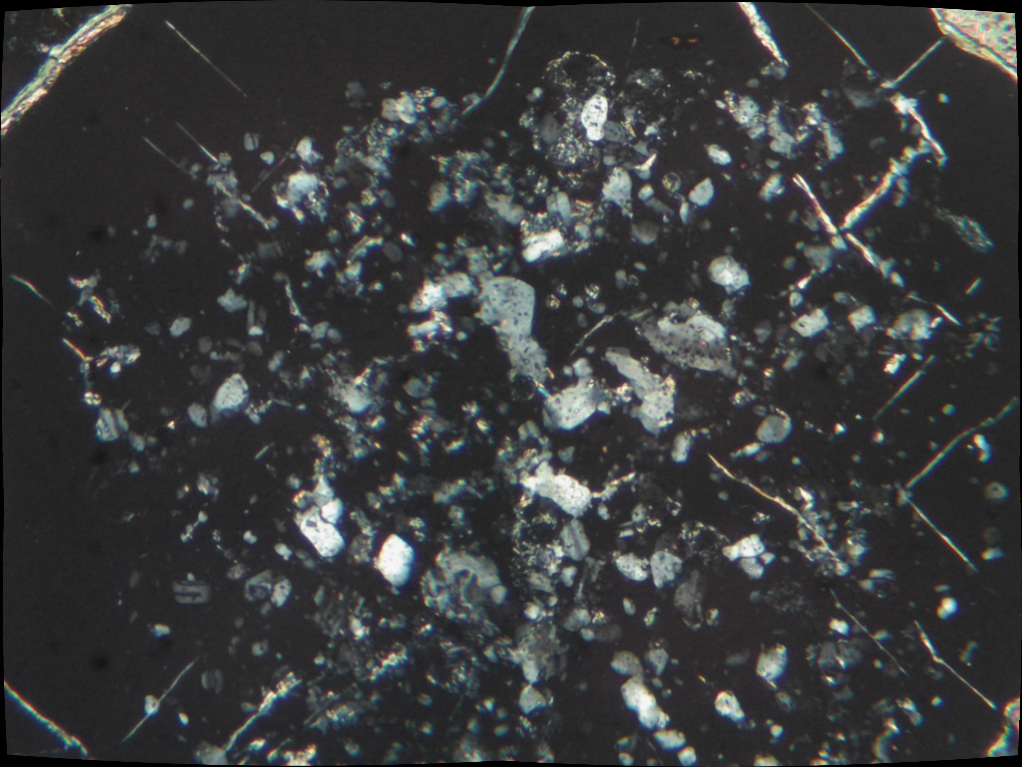

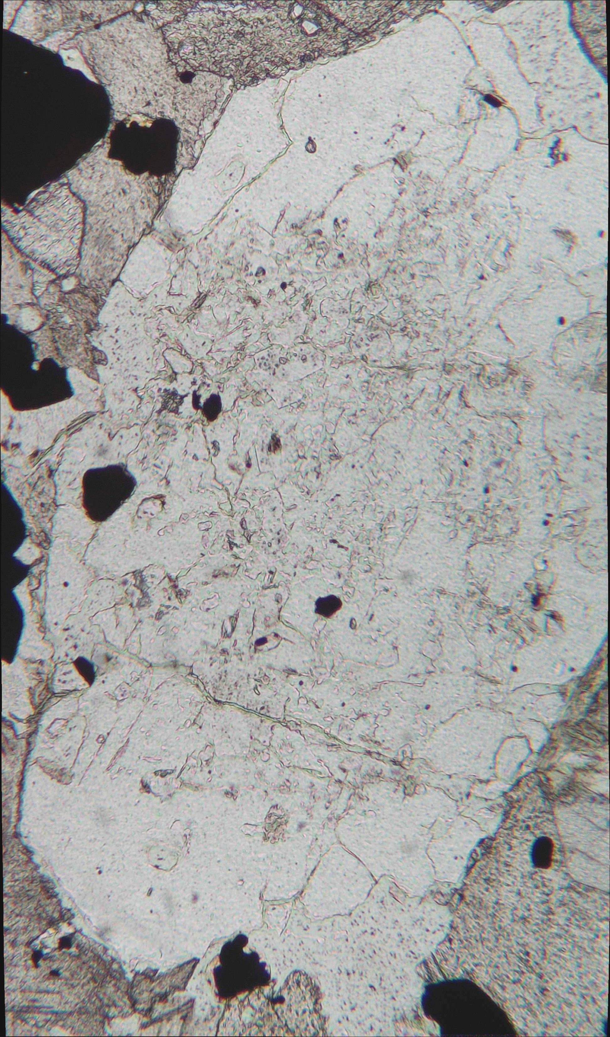

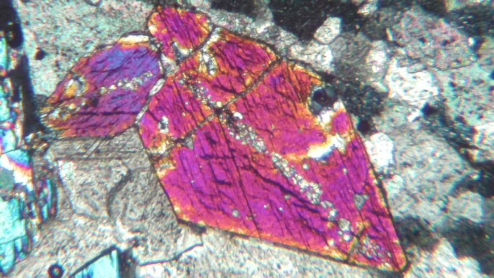

En attendant, voici une autre observation sur cette roche qui me laisse perplexe.
Comme on le voyait bien sur les photos scanner, les scapolites sont zonées : cœur blanc, bordure verte :
Eh bien, il n'y a pas du tout de zonation chimique, la biréfringence est la même dans toutes les parties du cristal.
La seule différence entre le cœur et les bordures, c'est que le cœur est bourré d'inclusions ... de plagioclase acide.
LH3_1LN.thumb.jpg.1d79f58e5e20803d78b197065affa684.jpgLH3_1LP.thumb.jpg.b80366a256ff67115e4efb5f53a3e05d.jpg
NB : les taches noires sont des pyrites. Le carbonate est chagriné en LN, il polarise dans les teintes élevées en LPA.
Le cristal de scapolite du haut, dont on voit bien la symétrie quadratique, est parfaitement perpendiculaire au plan de la lame mince, éteint en LPA.

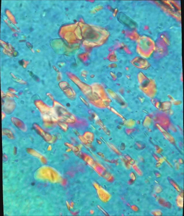

Les inclusions de plagio dans ce scapolite, vues de plus près :
Pour le moment, je n'y comprends rien. Ce n'est pas du plagioclase scapolitisé, les inclusions (reliques) de plagioclase auraient une orientation commune.
Ce n'est pas le cas, et l'origine de ces inclusions ou de ce qui a été transformé en scapolite m'échappe complètement. Rien trouvé de comparable dans la littérature, mais je ne lâche pas le morceau...
Si ça se complique trop, on ouvrira un post séparé sur ce cas, voire sur la scapolitisation dans les Pyrénées.

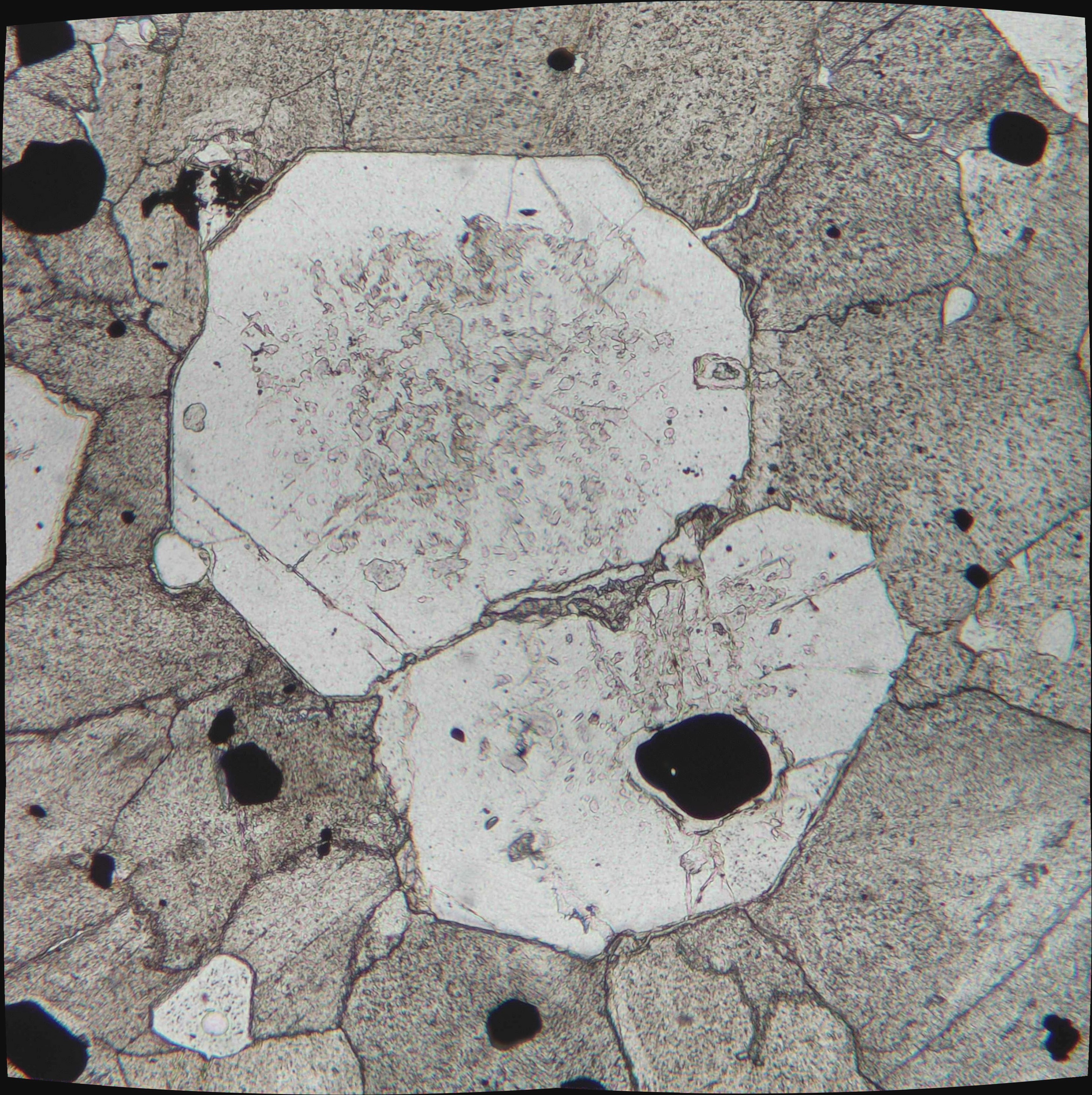

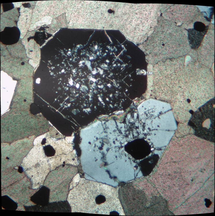

Bonsoir

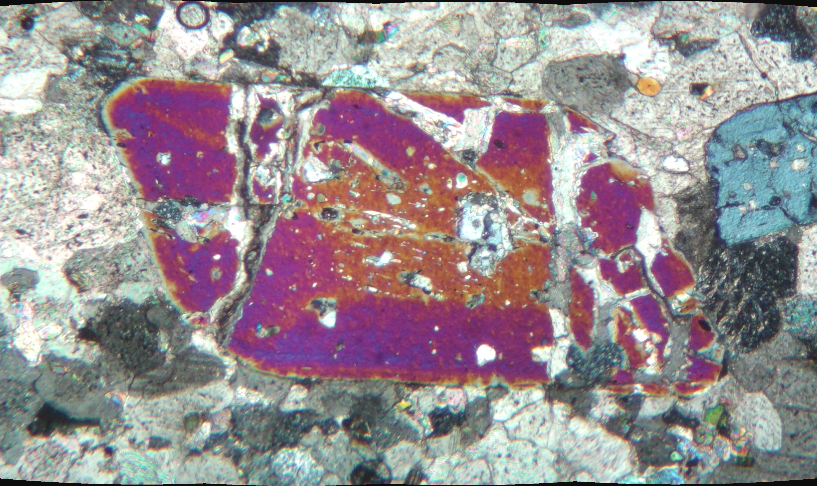

Celui dont je viens de montrer les photos vient d'Arignac,  près de l'entrée de la mine.
La scapolite y est en bon état, pas du tout cataclasée comme dans les "jonquillites".
L'amphibole dans la matrice est aussi un peu différente, plus proche d'une trémolite (peu ou pas pléochroïque, angle d'extinction plus faible)

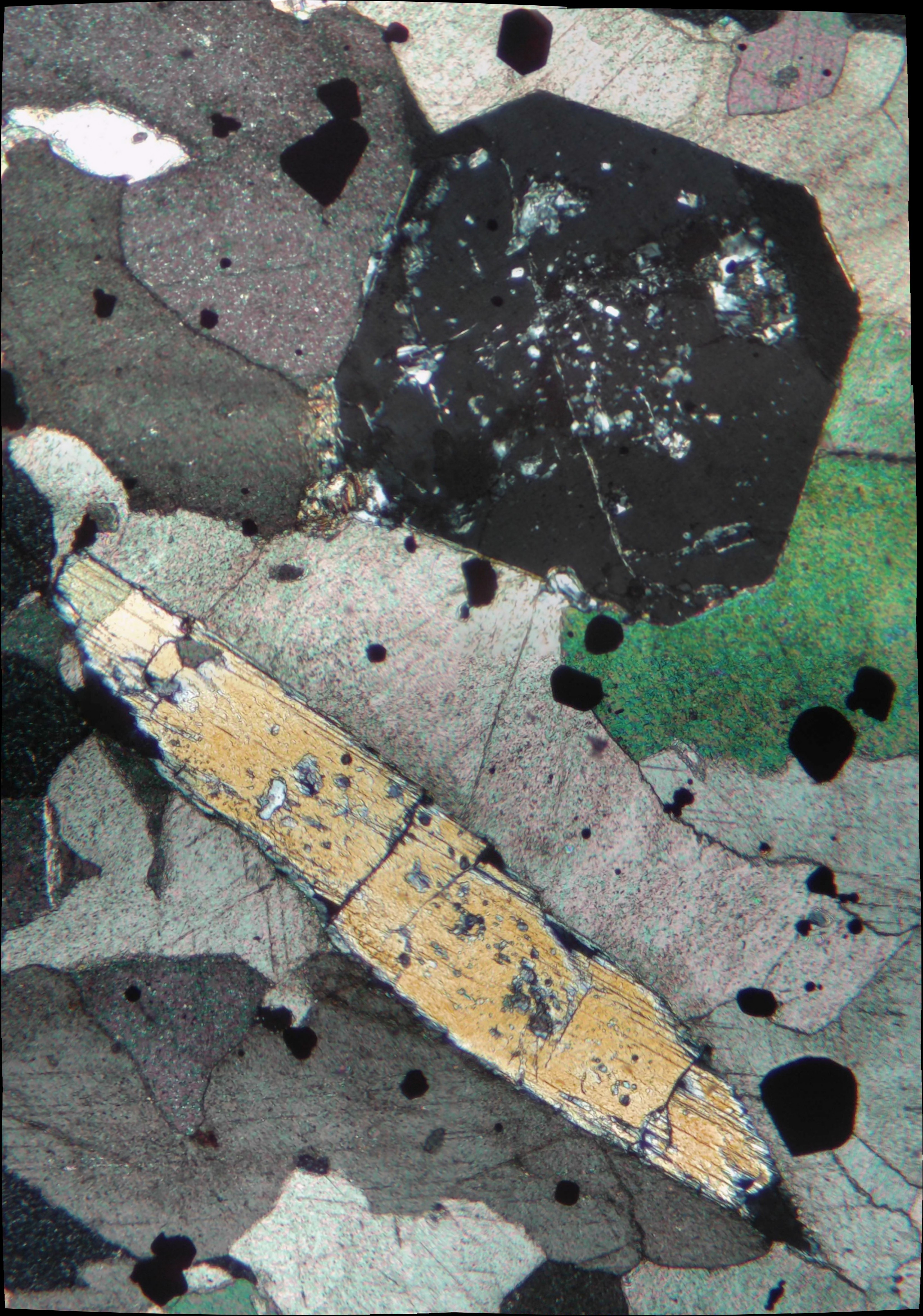

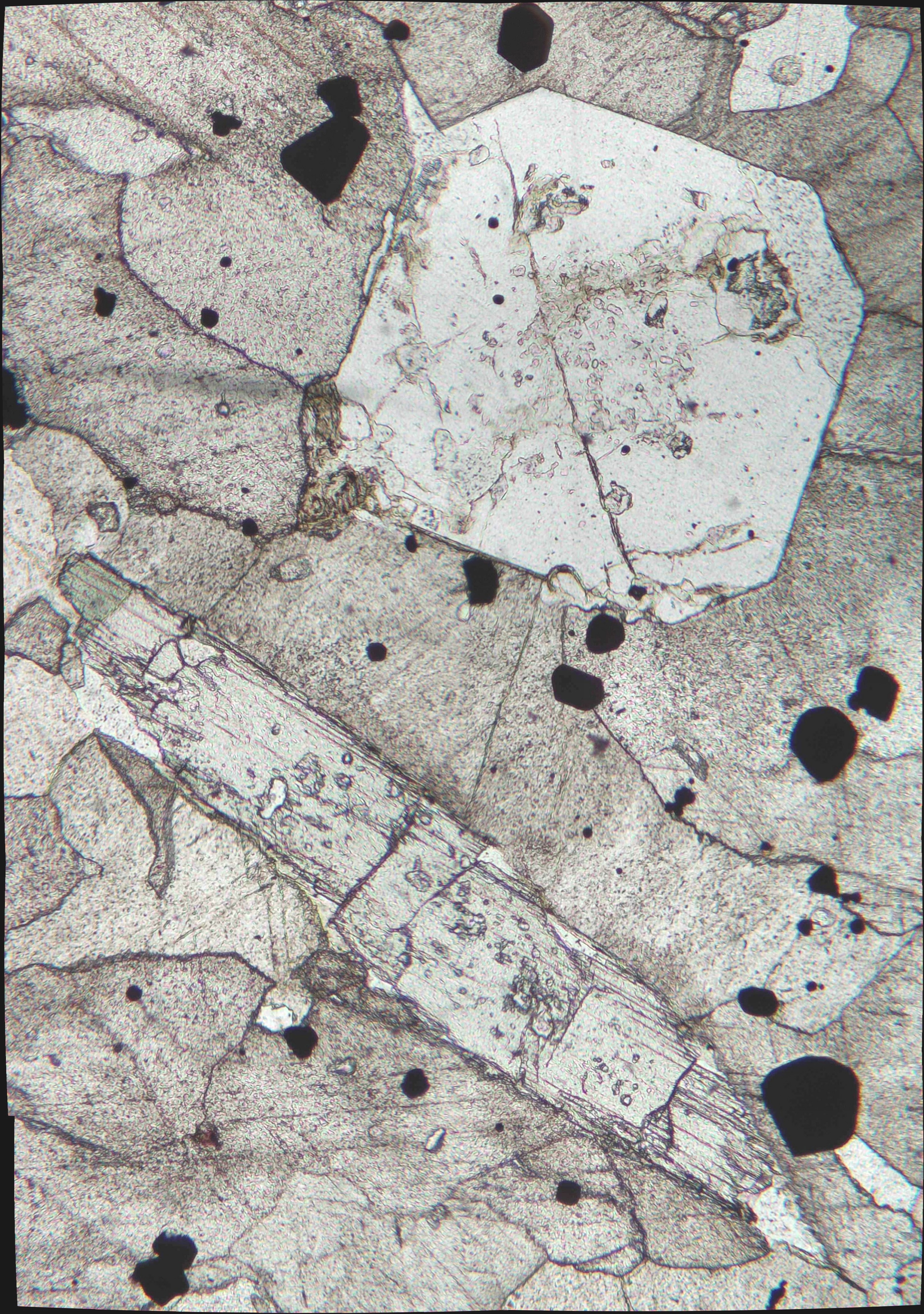

Les deux espèces sur la même vue.
LH3_2LN.thumb.jpg.53e3bfecb7e1609fbc1c78cf85ebde12.jpgLH3_2LP.thumb.jpg.58358409178692c255e5a91c6189fadb.jpg
Evidemment, il peut y avoir un pointement d'ophite a coté... mais ce n'est pas le col d'Agnes.
Superbe section octogonale pour la Scapolite. Elle aussi est poecilitique (c'est bien comme ça qu'on dit?); mais il n'y a pas semble-t-il d'organisation spatiale particulière des inclusions par rapport aux éléments de symétrie du cristal, à la différence des amphiboles montrées précédemment.
il y a une heure, BUT a dit :
Elle aussi est pœcilitique (c'est bien comme ça qu'on dit?)
On dit pœcilitique quand la croissance englobe des minéraux qui étaient présents dans la trame, le reste de la texture étant remplacé ou repoussé par la cristallisation. Ici, c'est probablement plus compliqué, vu que ces petits plagioclases n'apparaissent pas dans le reste de la lame mince, sauf en inclusion dans des scapolites. Ils ne font pas partie de la matrice carbonatée. D’où mon gros point d'interrogation : c'est quoi ce bazar ?

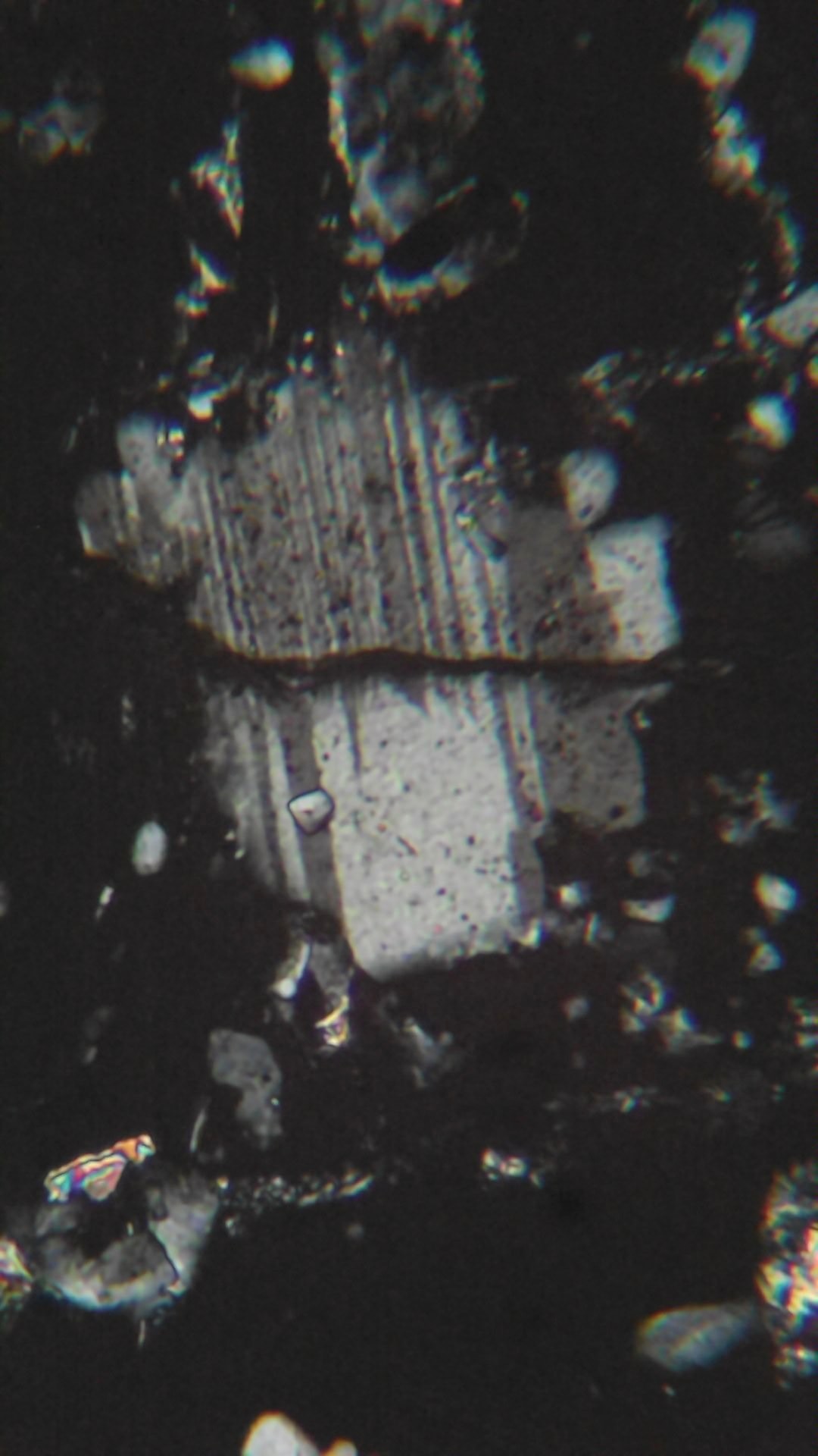

Un autre exemple, dans lequel on voit les macles polysynthétiques du plagioclase en bas du scapolite
LH3_4LN.thumb.jpg.0bf7cb57715138b84618f91a97c2190c.jpgLH3_4LP.thumb.jpg.7fa94d29386719e0c72e8d7b1ec5b521.jpg
il y a 53 minutes, me262 a dit :
Autant pour moi !!!
Les deux cas ont quelques similitudes, tout de même.

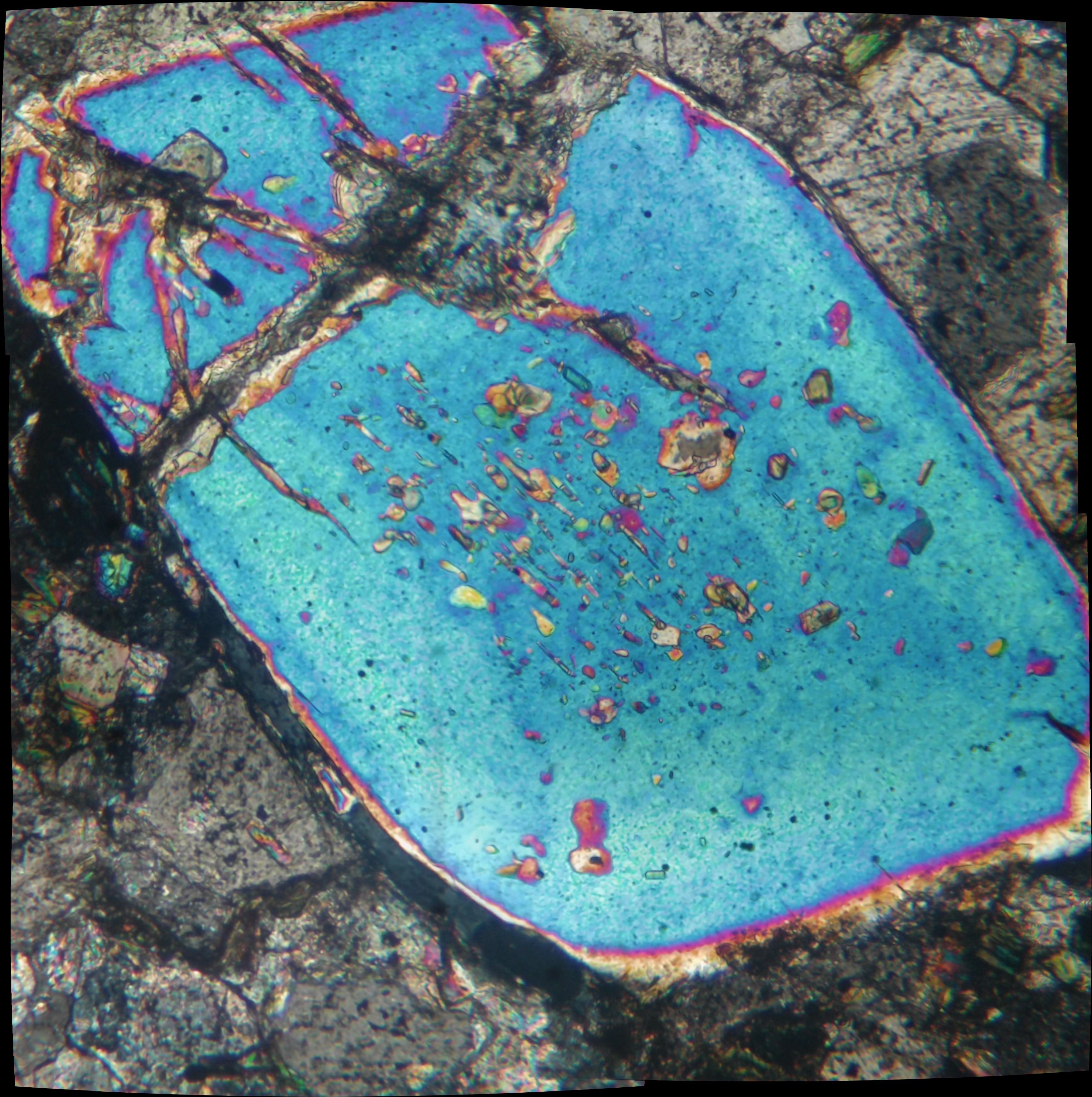

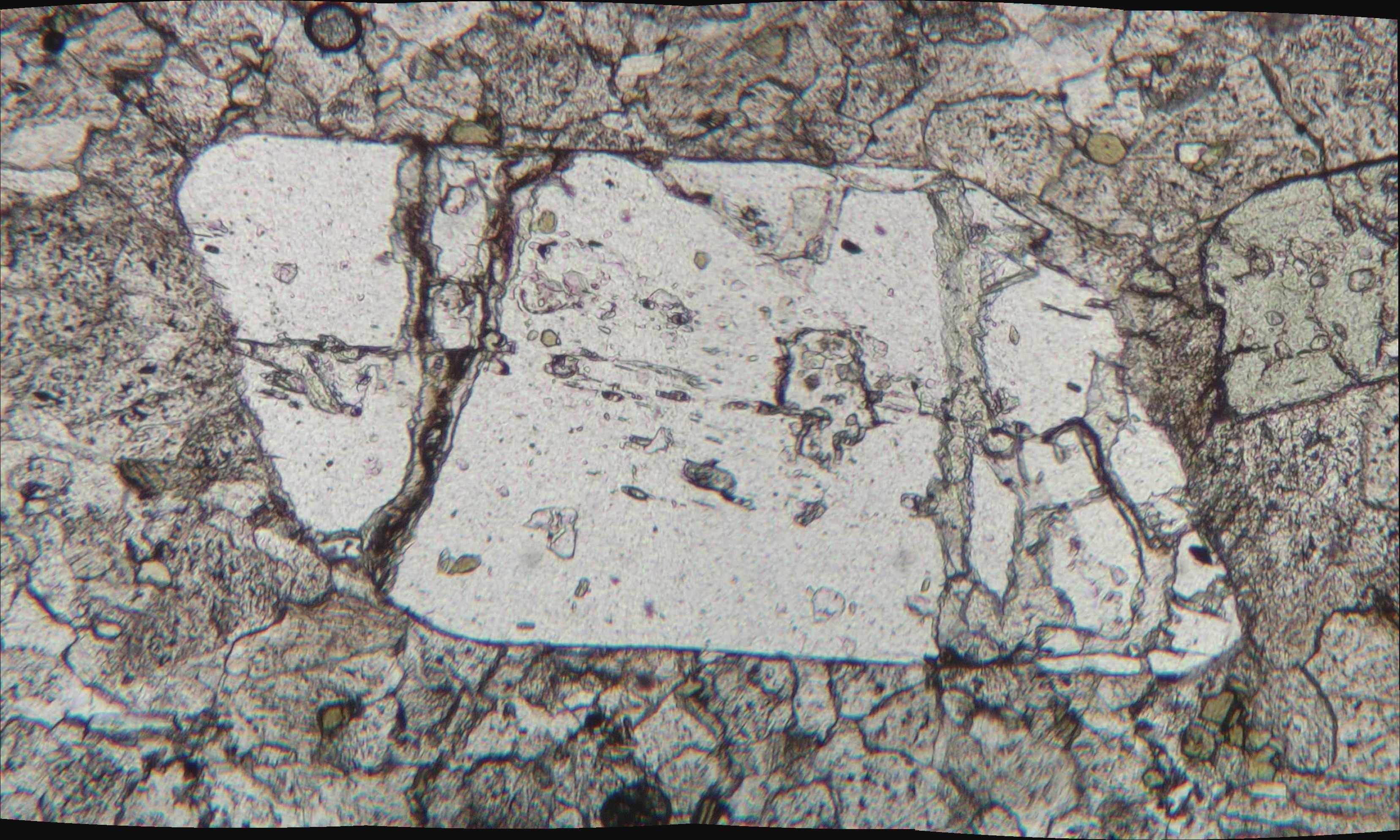

Tant qu'on y est, on peut comparer ; voici à quoi ressemblent les scapolites dans la "jonquillite" du col d'Agnes:
LH3j_4LN.thumb.jpg.1e8f81ab9713e7d76eb5ffd225a67dac.jpgLH3J_4LP.thumb.jpg.161640d60cb2153e74118c619372c408.jpg
Les cristaux sont fracturés, et il y a une légère zonation chimique : la biréfringence est légèrement plus élevée dans la bordure que dans le cœur, ce qui veut dire que la bordure est plus calcique que le cœur (plus sodique). NB: je pense que celles d'Arignac sont bien plus sodiques encore, car la biréfringence y est très basse.

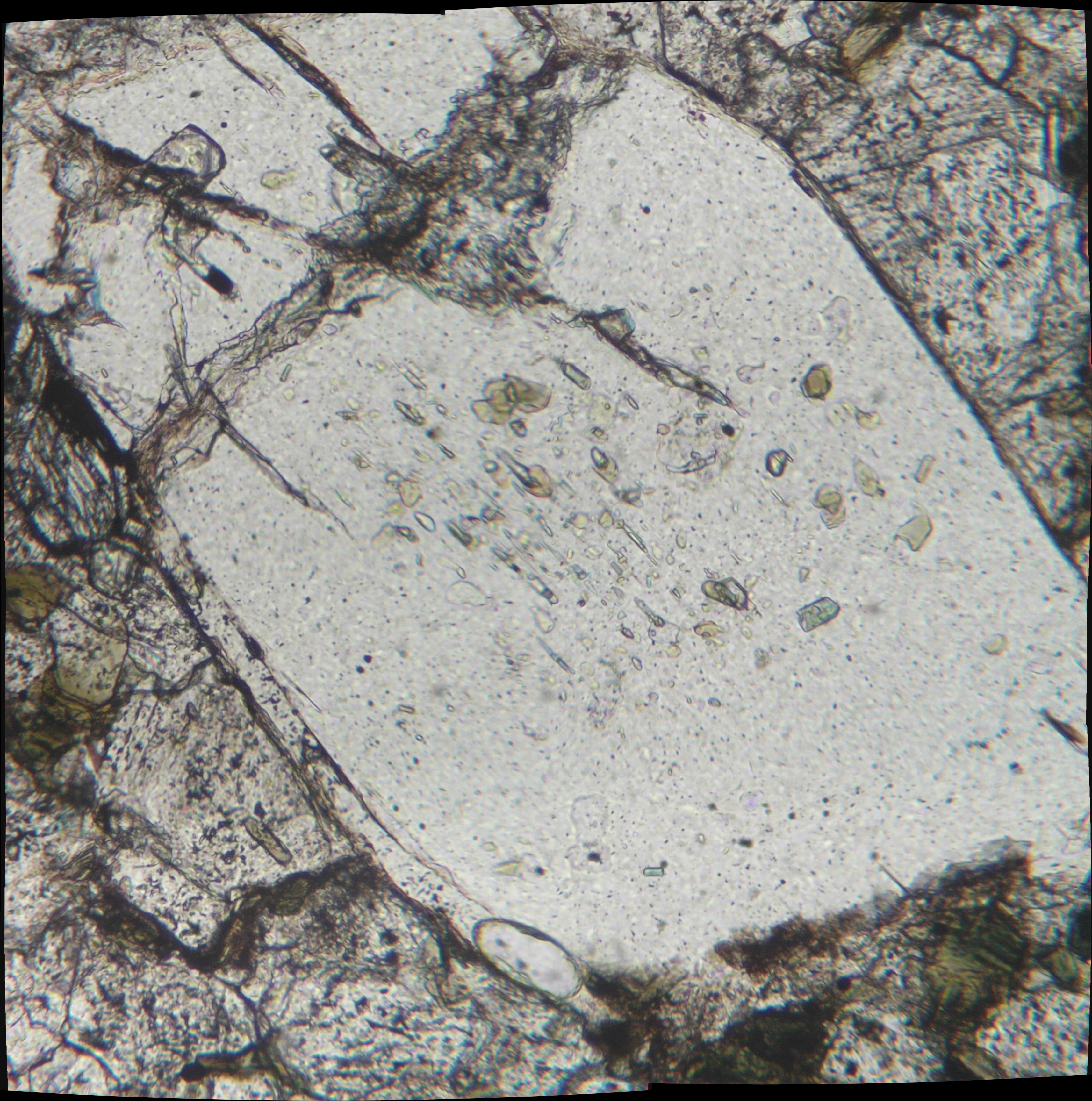

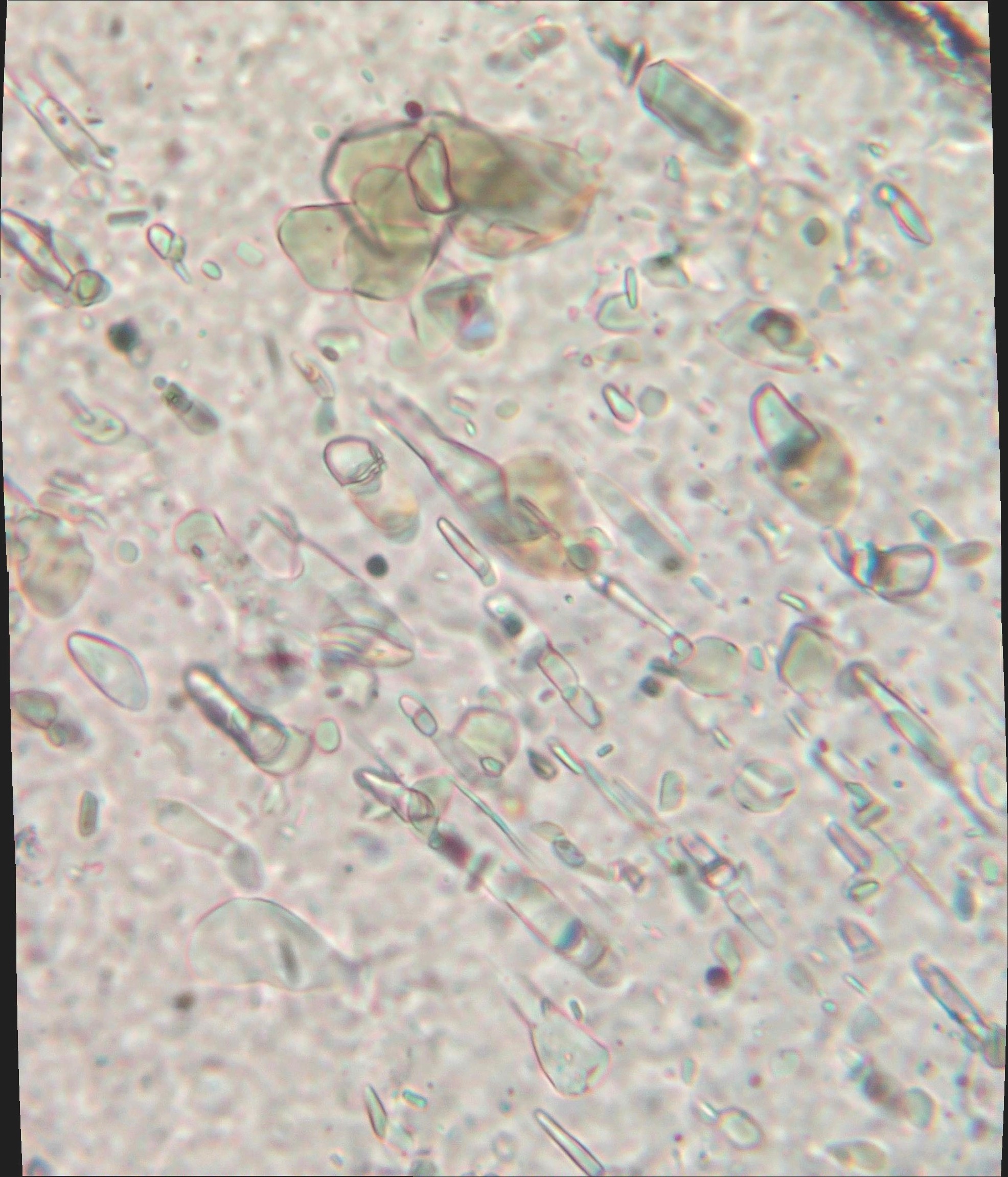

Il y a aussi des inclusions dans le cœur des cristaux :
LH3j_5dLN.thumb.jpg.31c0131a5e5985bf1a5cd8349e861fc5.jpgLH3j_5dLP.thumb.jpg.0c06a8344037986af672614a180e2a87.jpg
De plus près :
LH3j_5iLN.thumb.jpg.5c99f59cc31eb3345bcc7d14c0bc85f7.jpgLH3j_5iLP.thumb.jpg.33b8c52ec2016a0b71e63950674fac30.jpg
Mais cette fois ce sont seulement des inclusions fluides, ou bien des minéraux comme des phlogopites que je retrouve également dans la matrice carbonatée.
Pour le coup, ce sont vraiment des porphyroblastes (i.e. des cristaux pœcilitiques sensu stricto). Sympa, non ?

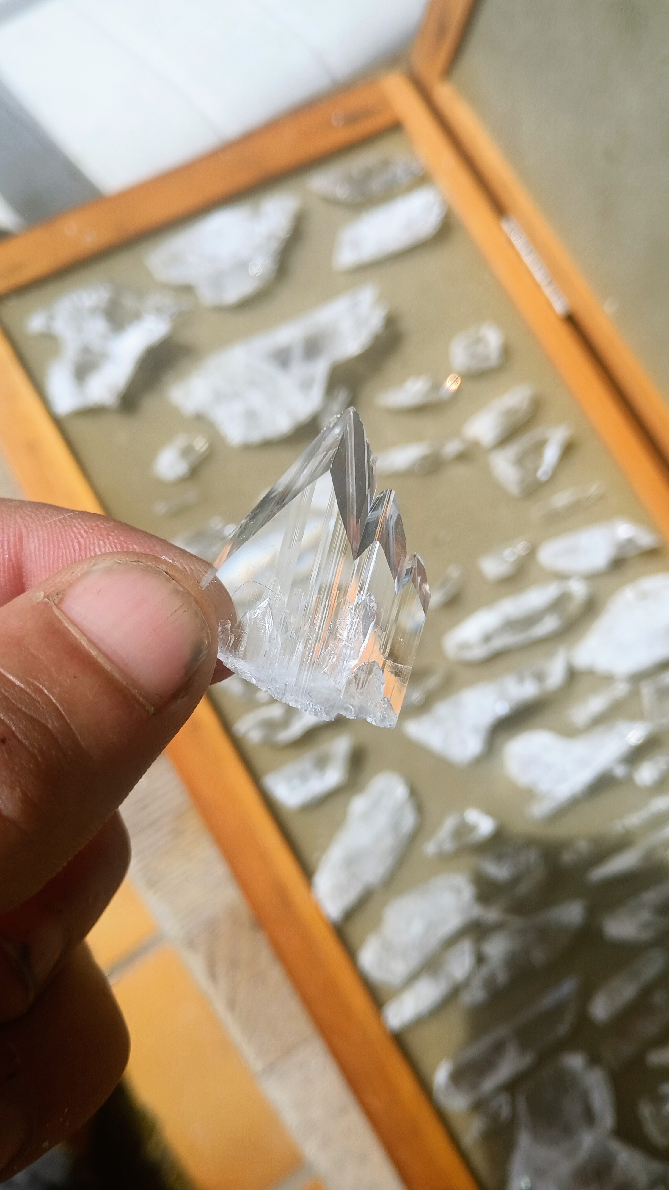

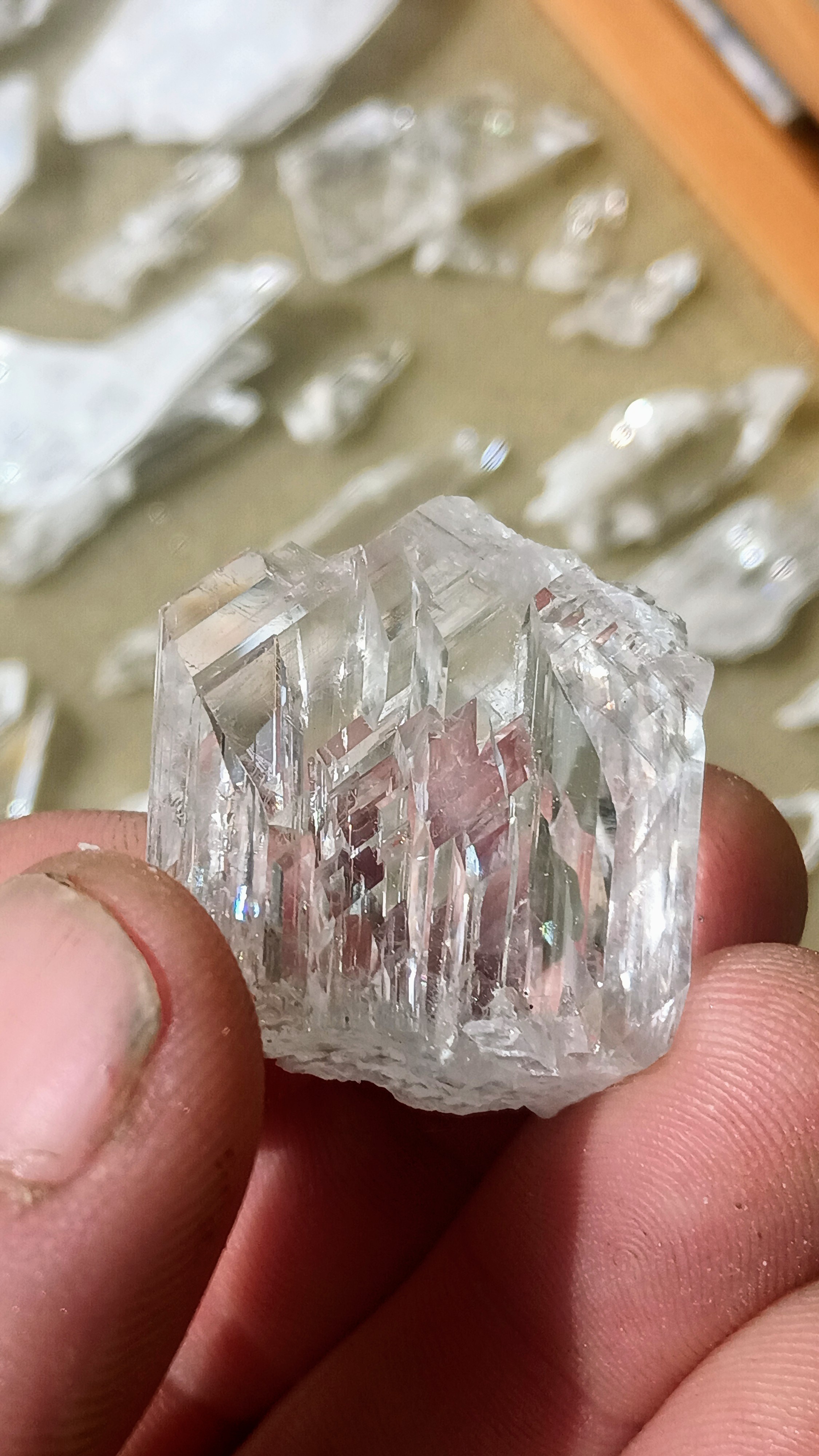

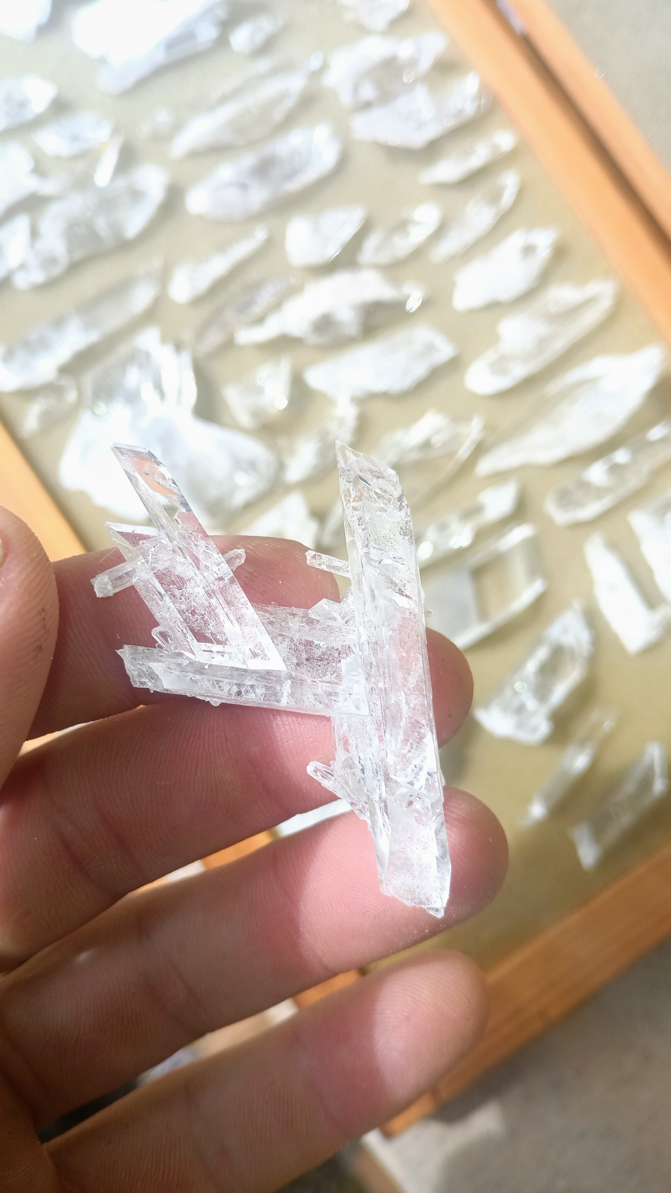

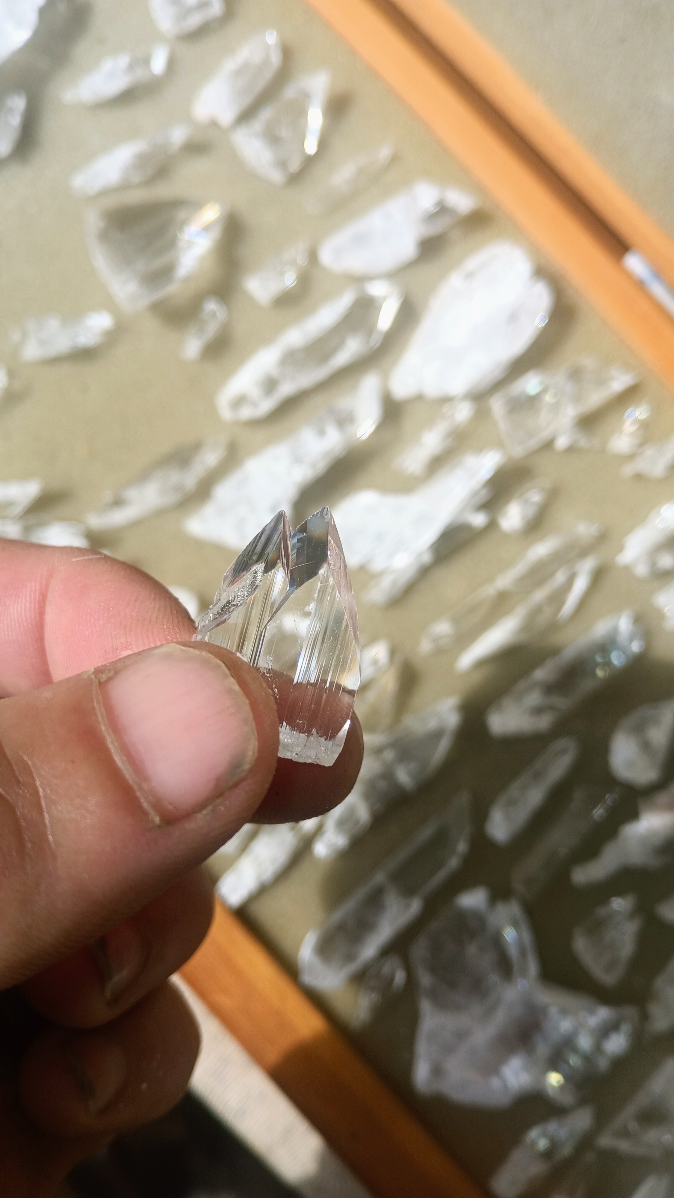

Sélénites
Pour les célestines déjà publiées (aussi) dont une photo de Laurent de bien meilleur qualité.

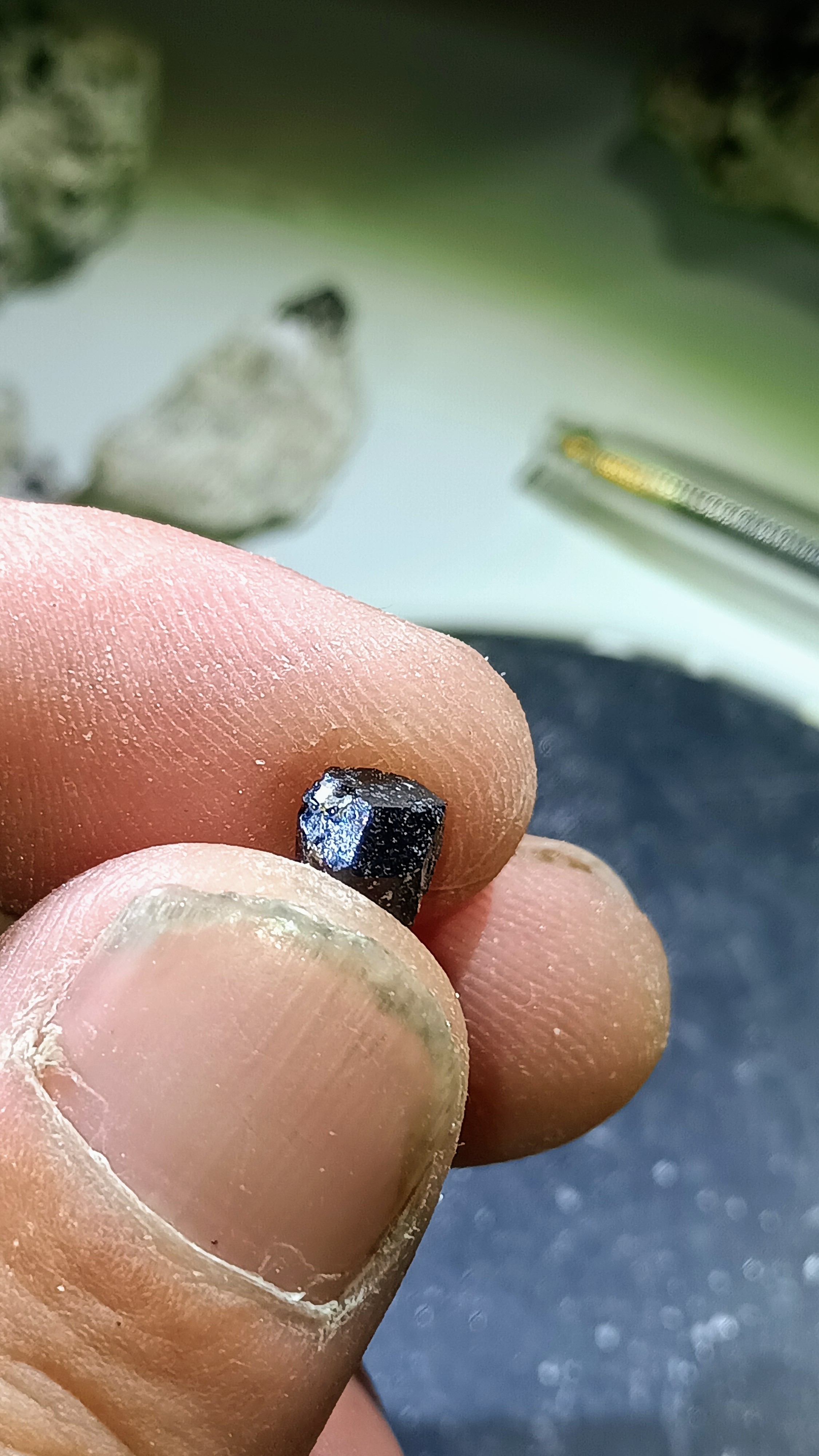

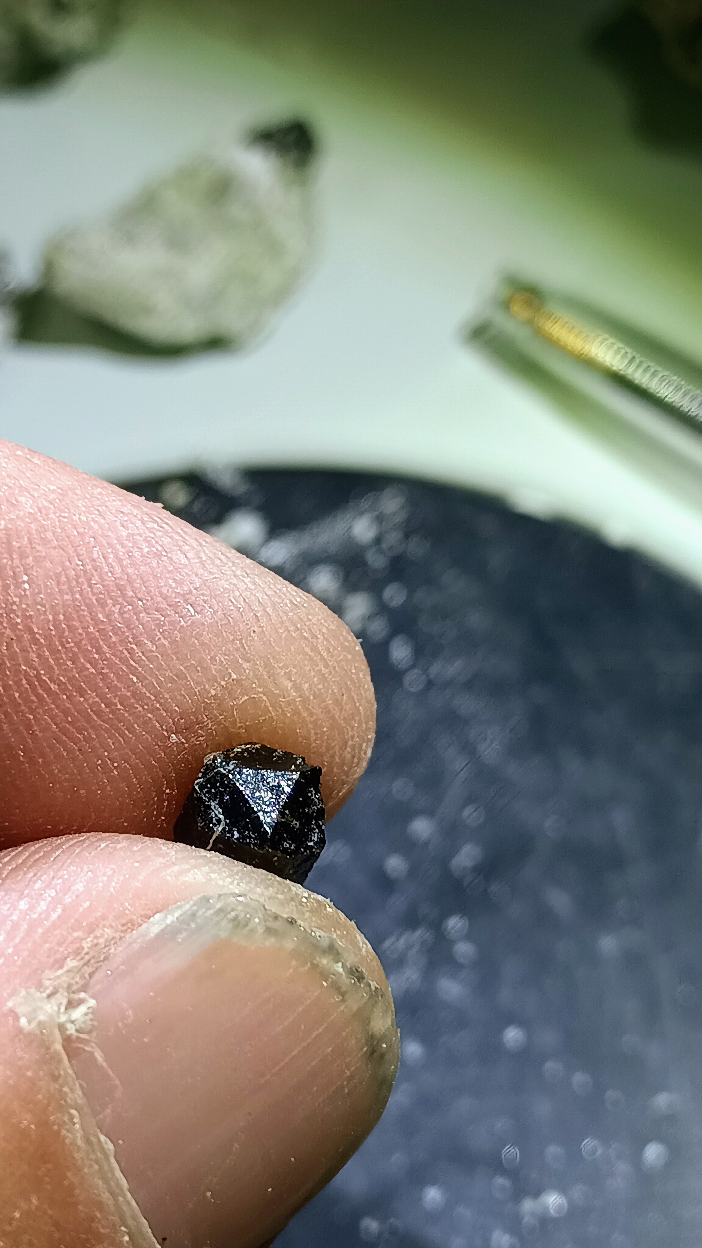

Dravites ( @BUT , j'en ai dégoté une , où l'on voit très bien les deux terminaisons 😉👍)
il y a 9 minutes, AMEDE a dit :
Toujours aussi beaux ces gypses Nico !
Merci 😉 (et je leur passerai le message aux gypses 😄😁)

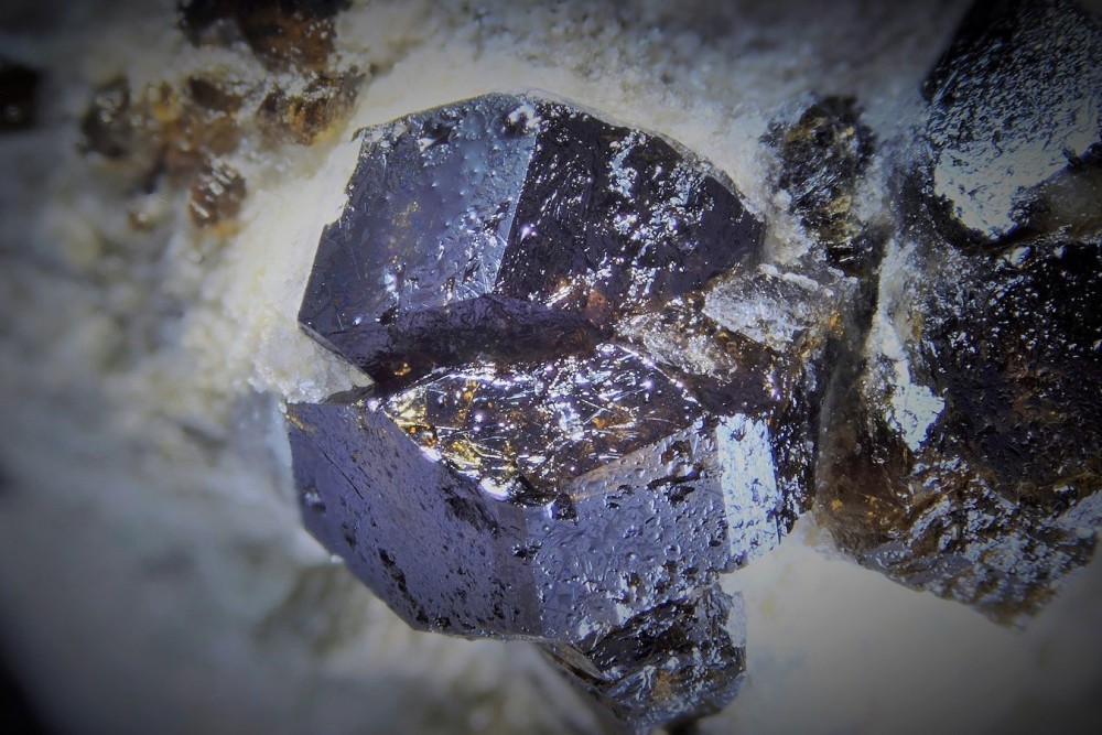

Bonsoir à tous,
Je viens de tirer le portrait à la dravite que tu m'as passée, Nico.
Comme tu peux le voir, plus gros n'est pas, hélas, synonyme de plus esthétique. Arignac FOV 15 mm.
Il y a 15 heures, me262 a dit :
Bonsoir à tous,
Pas vilain tout de même.
