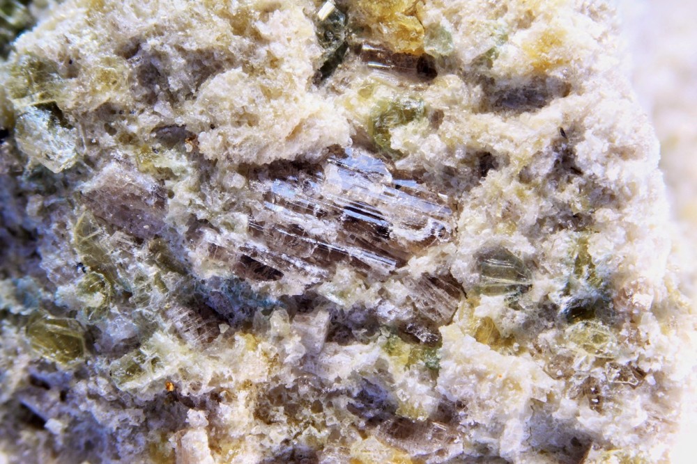

 Nicolas, la pargasite décrite à l'étang de Lherz est verte. Je dois en avoir un ou deux exemplaires en boite. Je fais une photo dès que j'ai 5 minutes mais je ne pense pas pouvoir faire avant demain.
Concernant la gédrite, ne focalise pas sur la couleur car en micro, ce paramètre n'est pas discriminant d'un gisement à l'autre.
Ces minéralisations sont très proches du point de vue de la cristallographie. En fait, si l'on excepte la chimie, elles se ressemblent beaucoup dans ce type de contexte.
Ce n'est pas tant la couleur, mais ce côté "aciculaire" (plutôt en "gerbe"), qu'on retrouve souvent sur les photos de mindat, gedrite/occitanie. Après, gedrite pourquoi pas (et ça serait bien car de bonne taille et d'une belle couleur). Entre ce soir et demain je vais me ressortir et nettoyer ces "jonquillites" (😁). Et tenter qqls prises de vues.

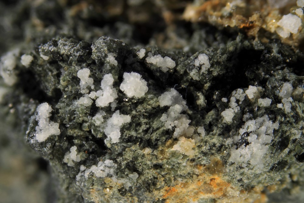

Je viens de passer une partie de mes boîtes en revue et j'ai "retrouvé" un exemplaire particulier : de la saponite sur de la pargasite, provenance : contrefort du pic de Gréoula 09 FOV 8 mm

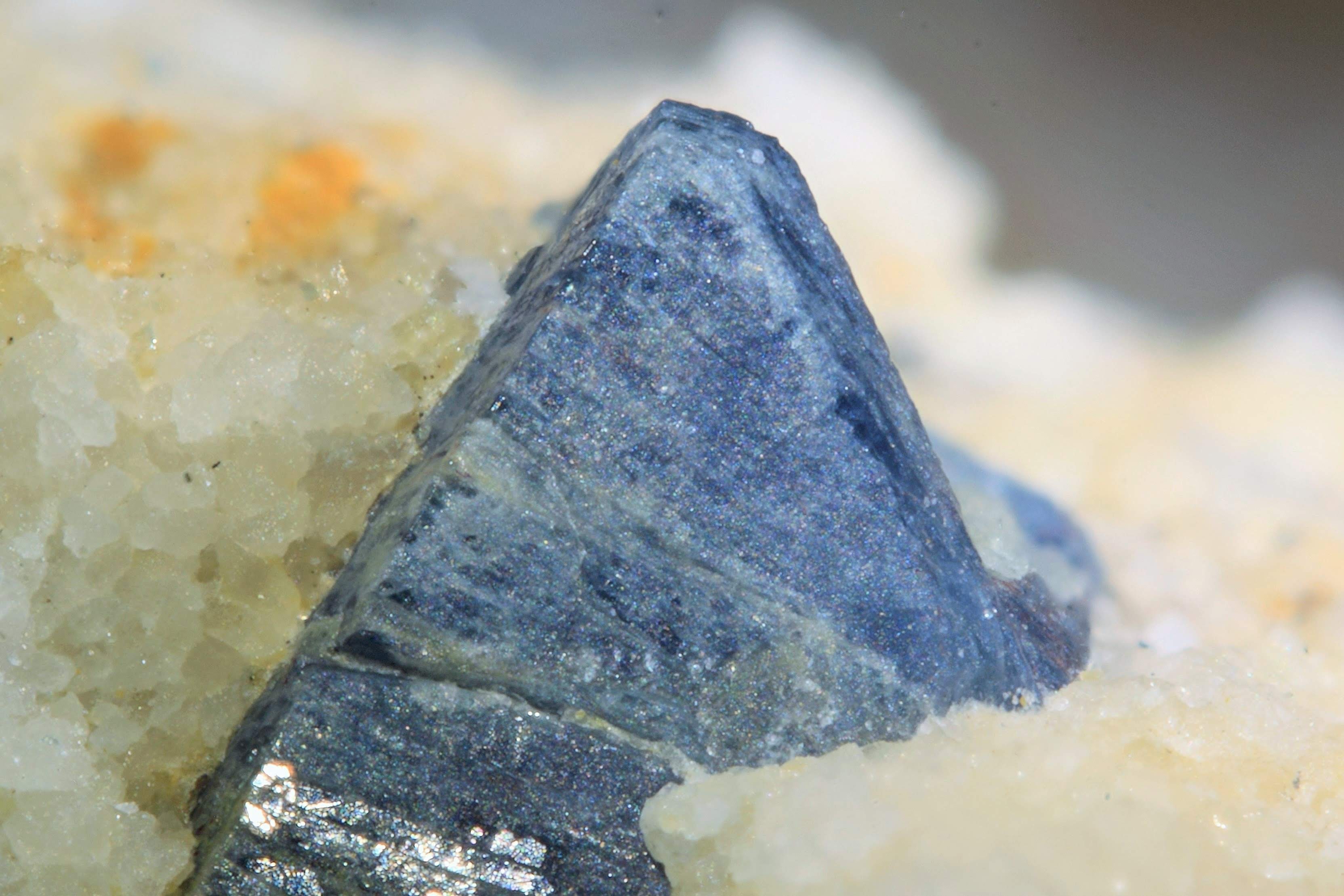

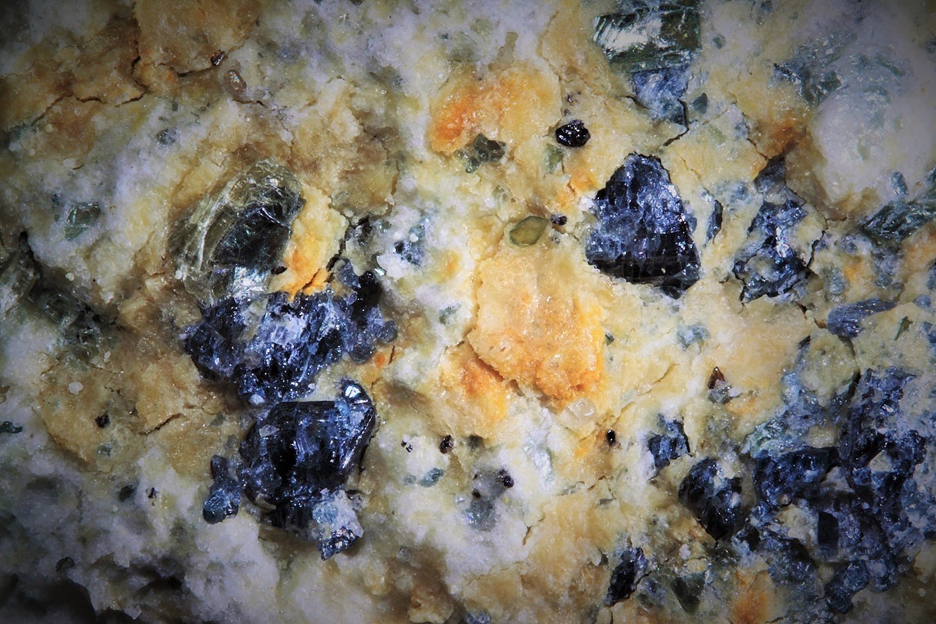

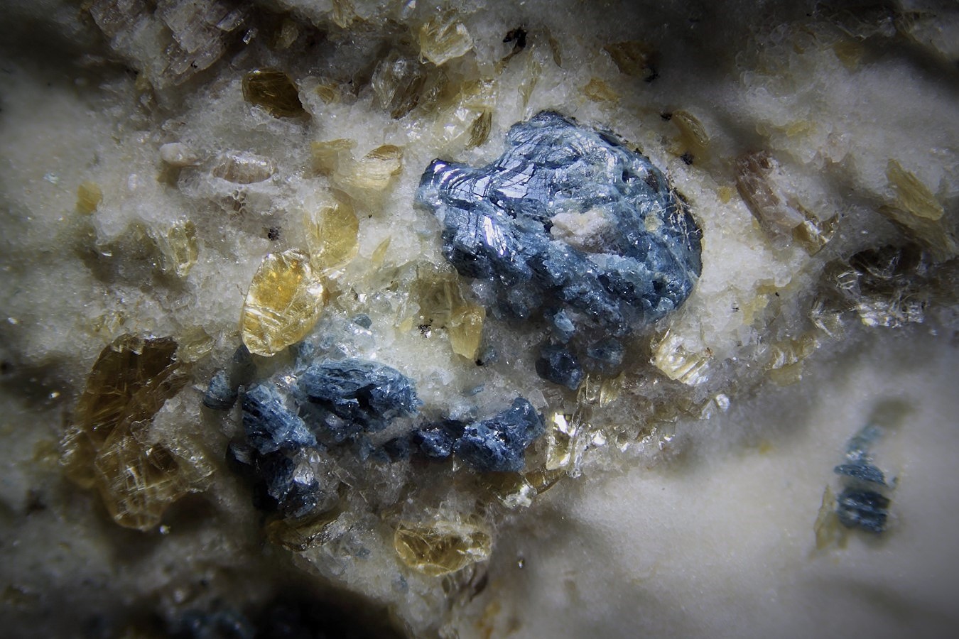

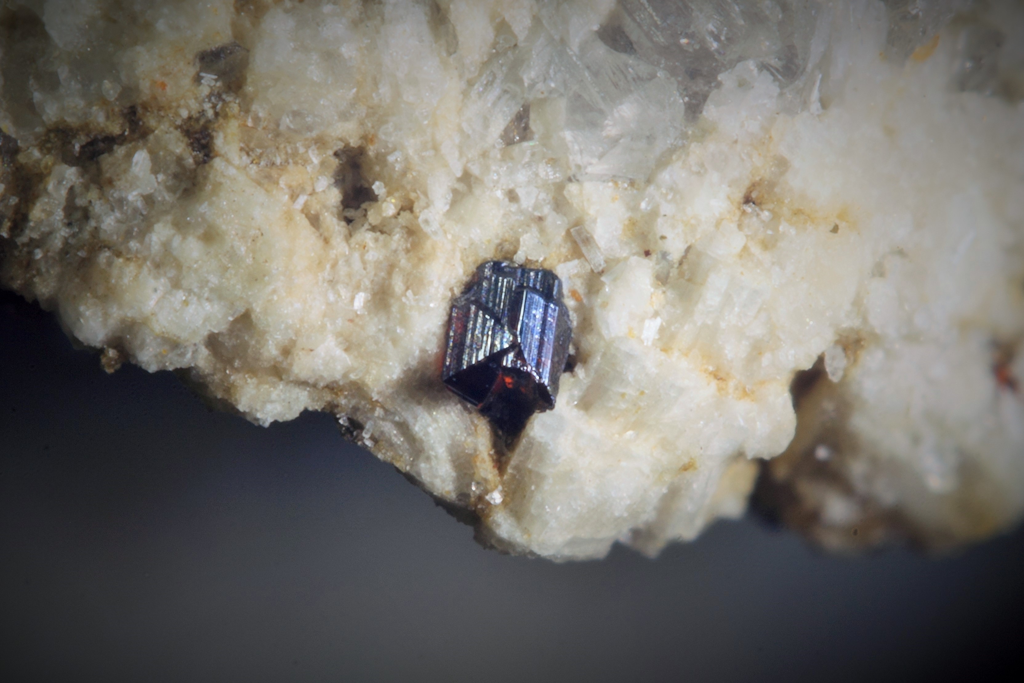

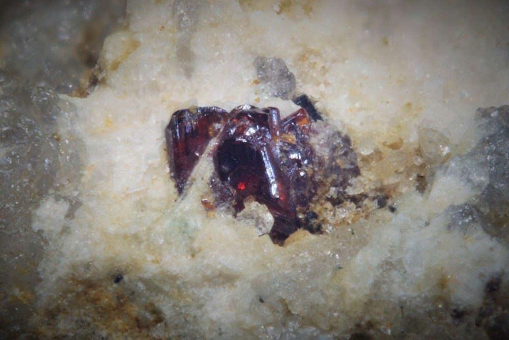

Un peu de sapphirine de l'autre jour de l'étang de Lherz. Les FOV font entre 6 et 8 mm.
Merci, on reste en plein dans les  paragenèses alumineuses et magnésiennes de Monchoux.
Et quid du minéral jaune sur la troisième photo de sapphirine ? des feuillets de phlogopite ?
Il y a 2 heures, phoscorite a dit :
phlogopite
Oui !
La 2nde photo elle ressort bien la sapphirine ! Je ne crois pas avoir encore trouvé des cristaux si bien formés, ça ressemble plus à la 1ere et 3eme photo (qui rend bien aussi).
Par contre les rutiles rouges,top! Surtout la 1ere. Faudrait que je regarde mieux car j'en ai aperçu que j'ai passé pour pyrites, à revérifier.

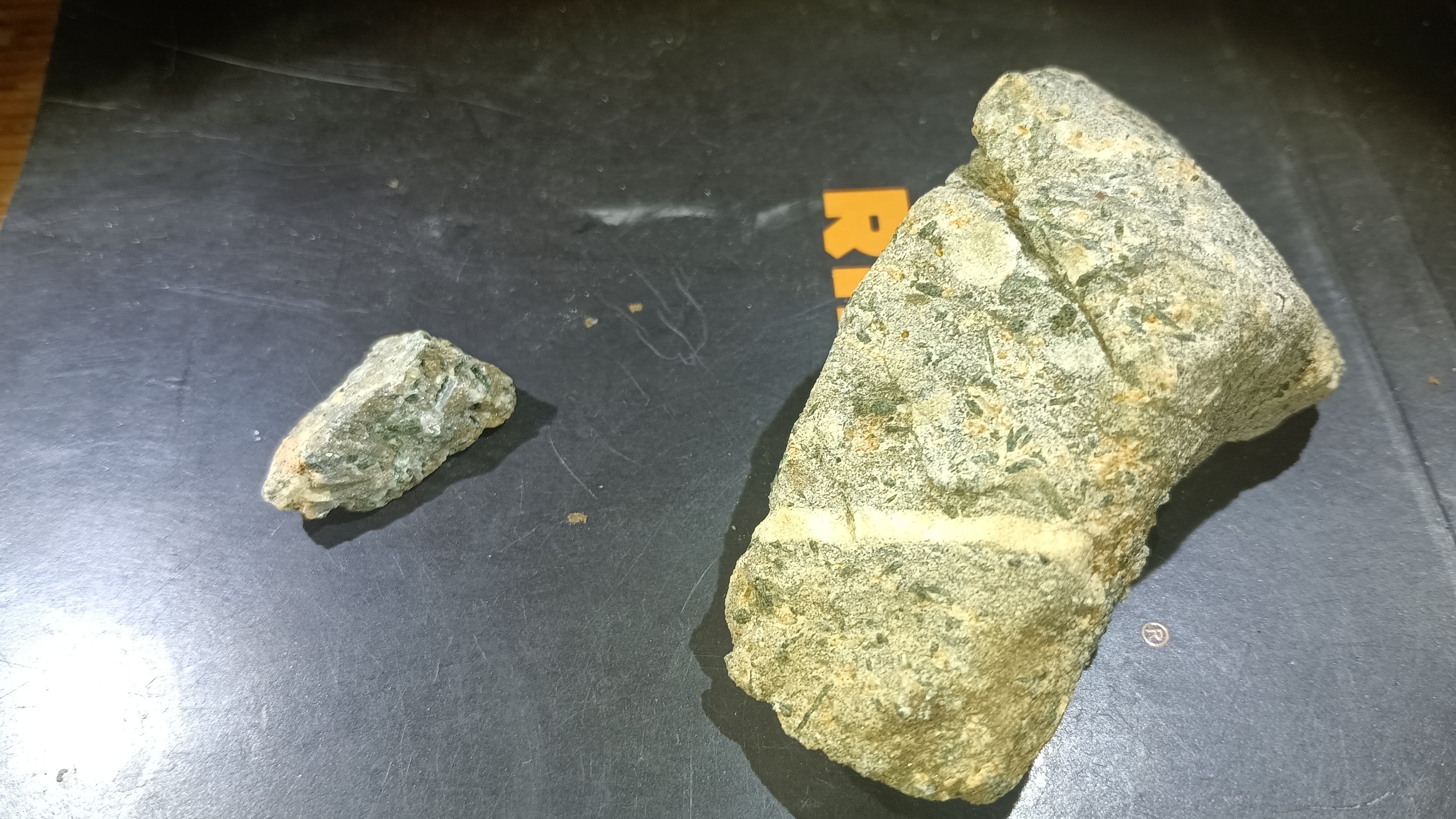

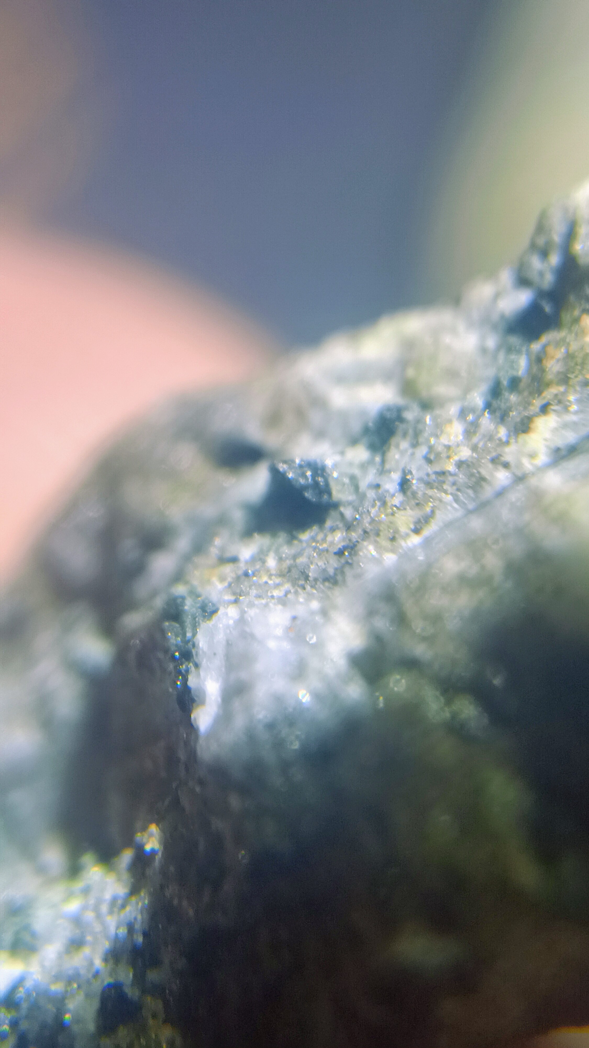

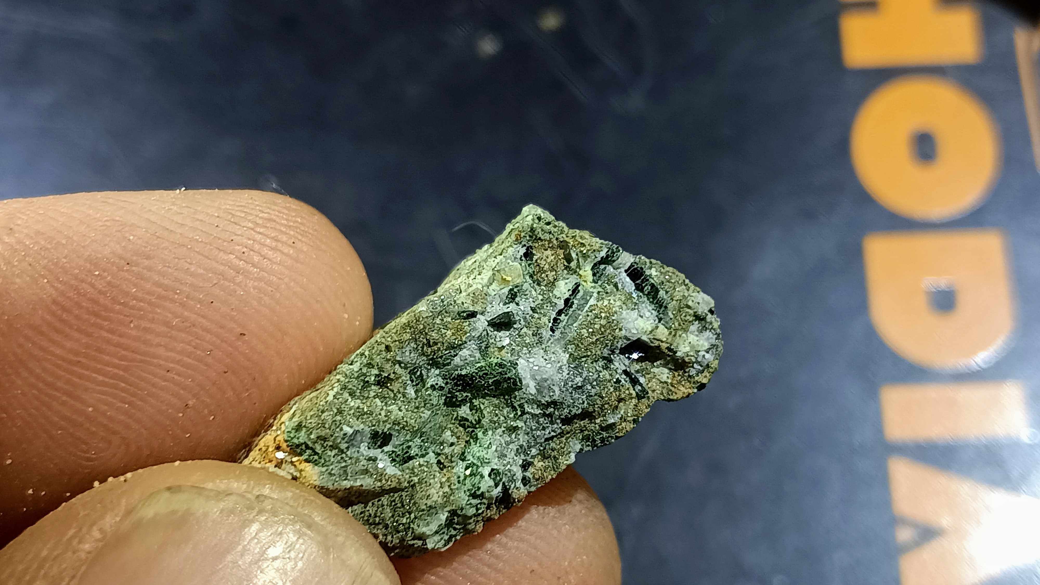

J'ai bien observer ces "jonquillites", effectivement Daniel, c'est plutôt bien cataclasé, écrasé, sectionné. De mémoire et à l'oeil il me semblait en avoir des entiers. Mais rien qu'en les manipulant un morceau d'un demi millimètre m'est tombé sous la bino ! J'ai deux autres morceaux intéressant à photographier pour les angles des cristaux. (Que je tenterai ce weekend). La piste ferro-pargasite je la trouve très intéressante après avoir éplucher mindat. On retrouve des spécimens très similaires en provenance d'Espagne, d'Italie et qqls morceaux de Collioures  (un peu moins similaires).
Le 13/05/2023 à 11:51, NiCoCaYoU a dit :
M'alors voilà, j'ai tenté malgré le piètre rendu de la loupe (clipse/SmartPhone ×30 qui vieilli mal et vite).
Les deux morceaux en question :
1 (le grand) et 2 (le petit)

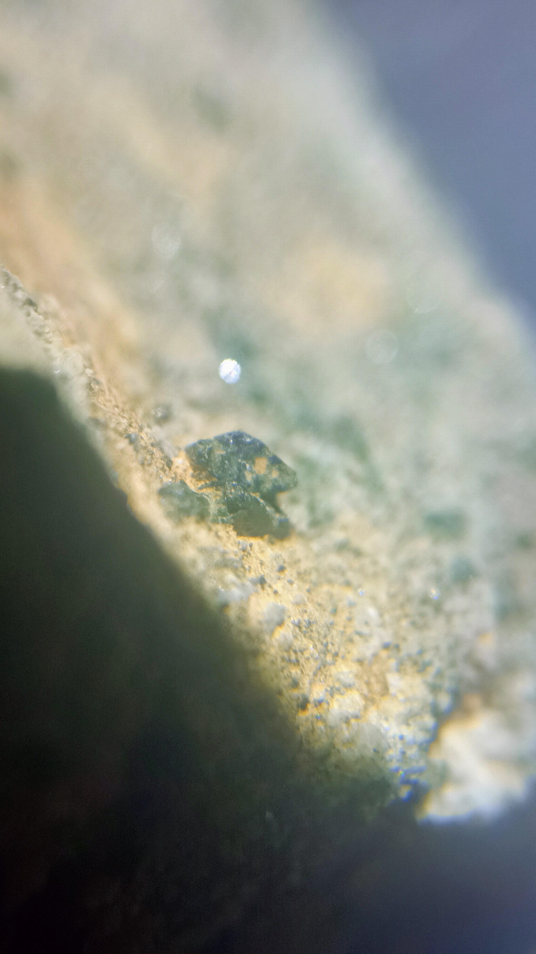

Sur le 1 un cristal pointe le bout de son nez , sans terminaison, extrémité cassée.
1A
1B

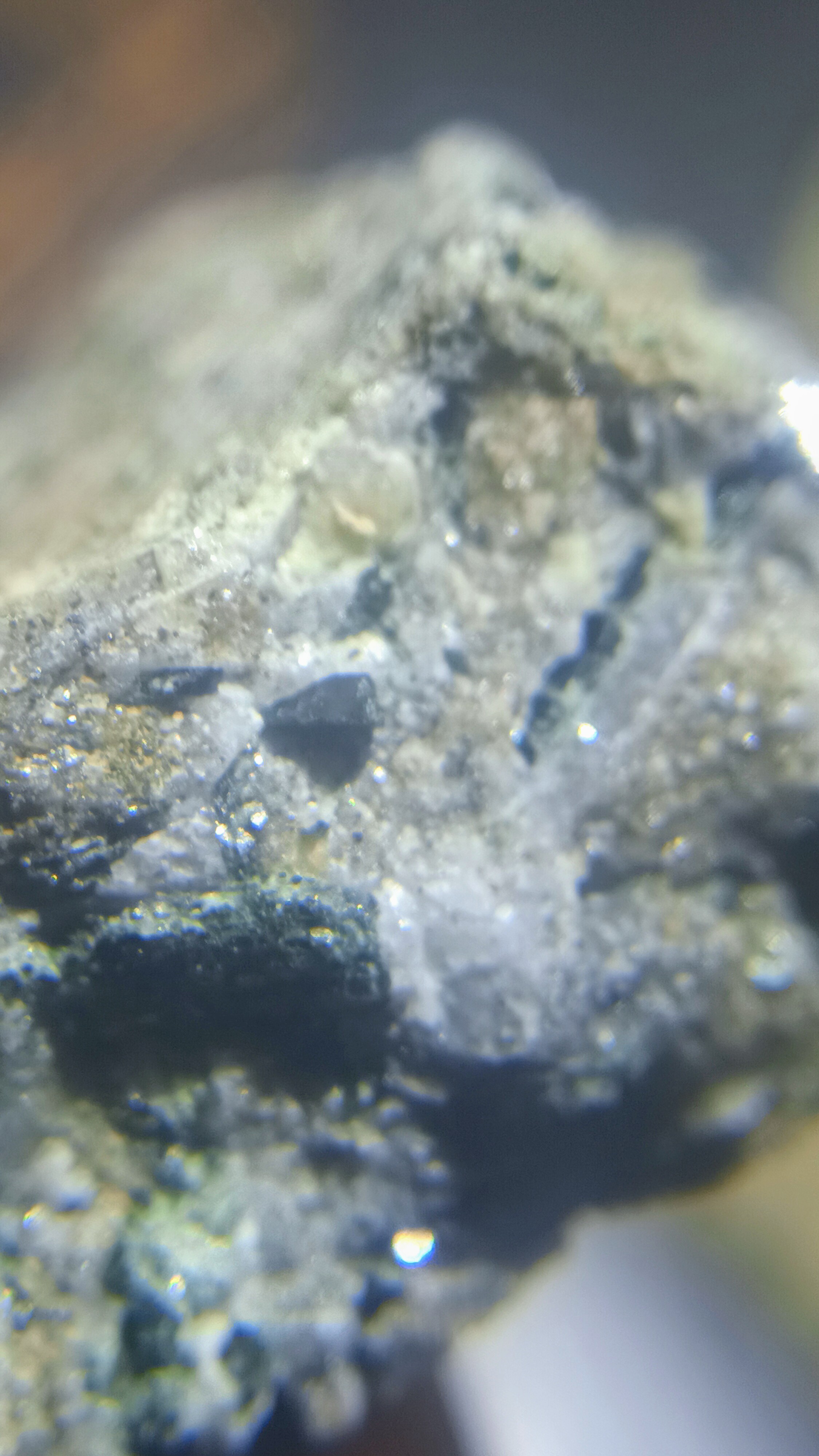

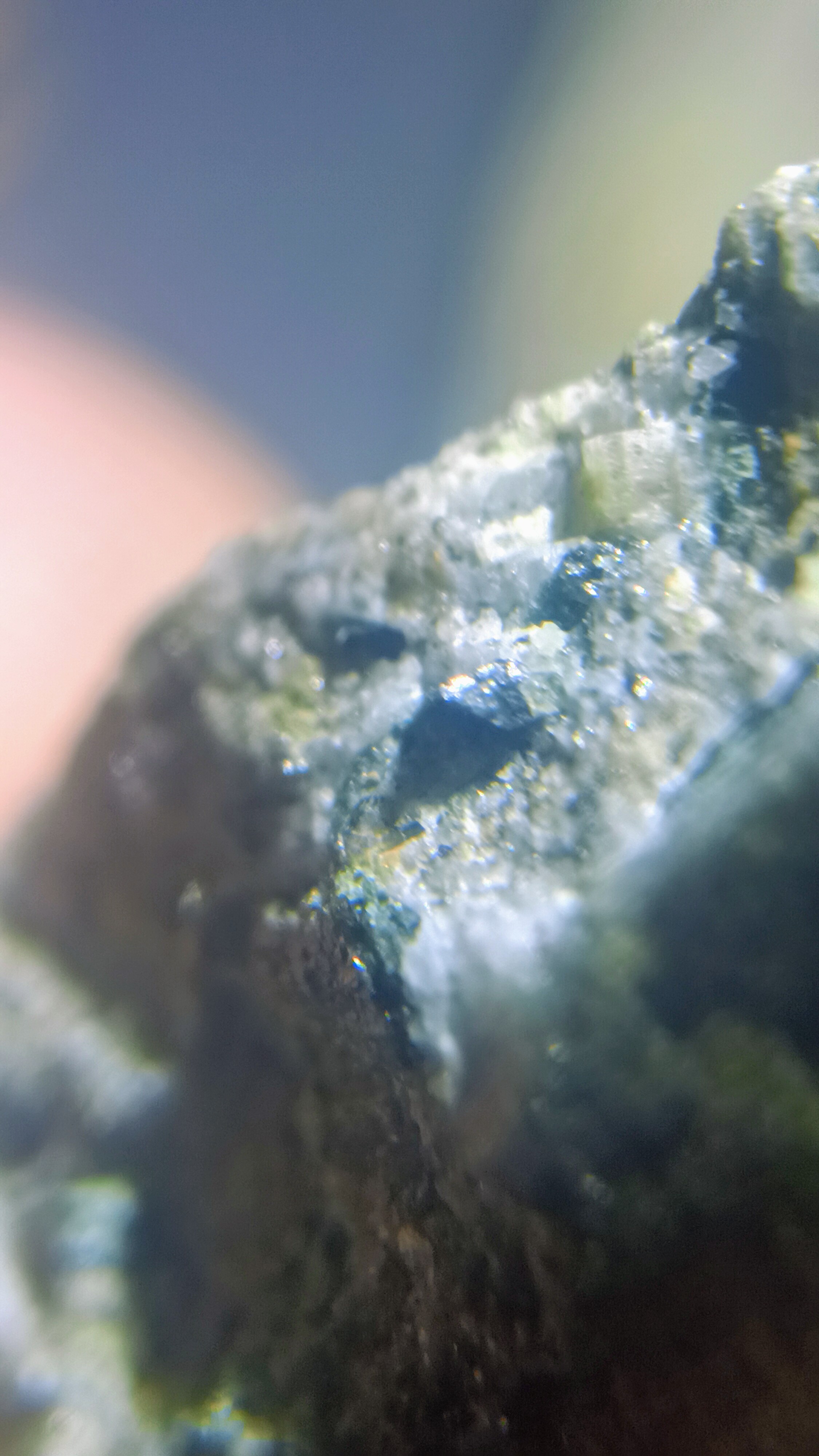

Et sur le 2, idem, un bout cassé qui ressort .
2A
2B
2C
2D

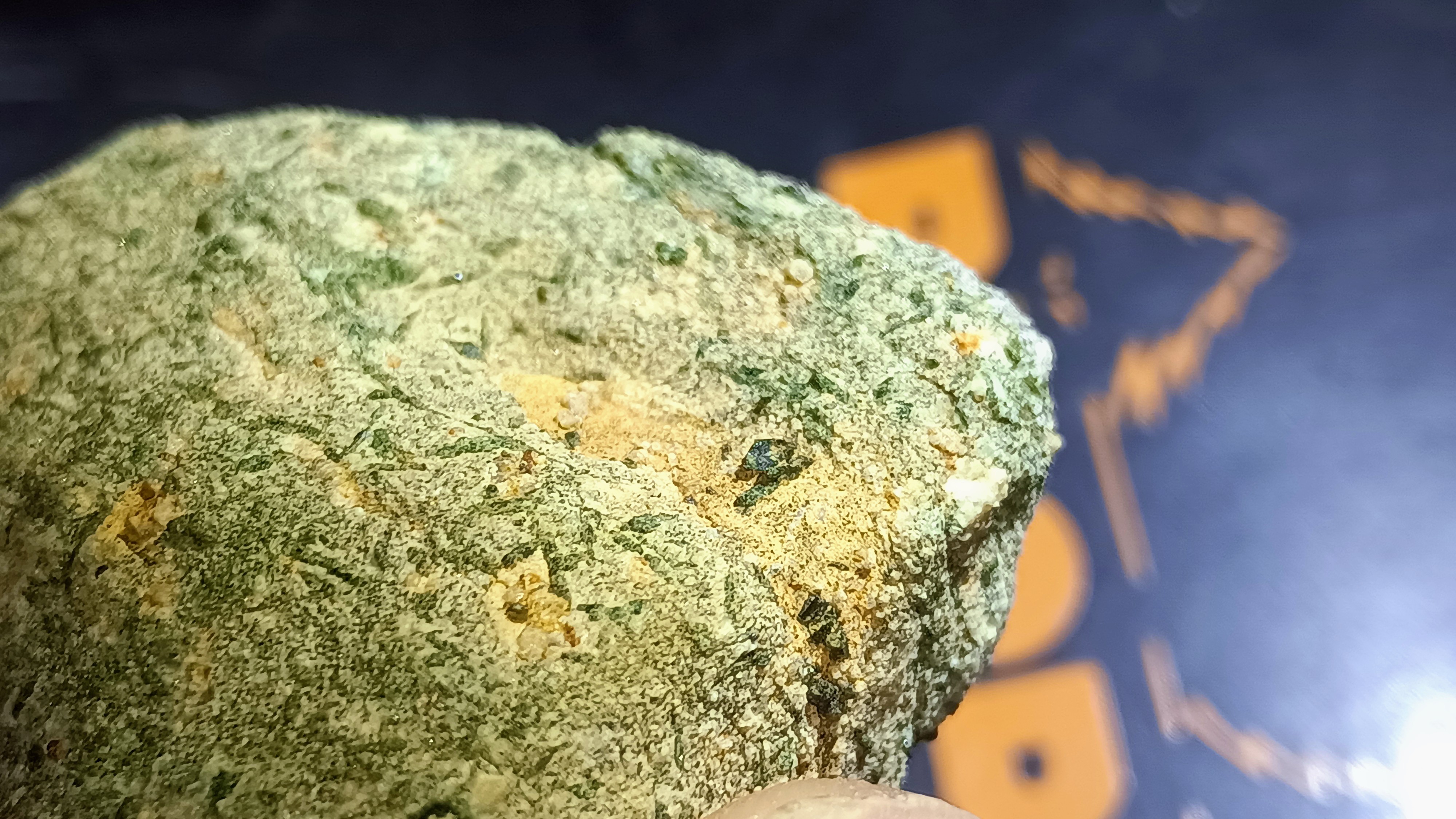

On peut observer sur ces bouts ce côté losangique "aplati". De couleur vert bien foncée.
Pour ma part, je reste (et dans l'hypothèse) sur l'idée de ferro pargasite. Mais c'est peut-être autre chose (gedrite ? Scapolites ?...).
il y a 4 minutes, phoscorite a dit :
C'est toujours la "jonquillite" ? Et la matrice est carbonatée ?
Oui! Ces fameuses jonquillites dont il était question avec @me262 et @BUT
Pour la matrice très probablement carbonatée. Je ferai un test hci ce soir pour confirmer (ou infirmer).
