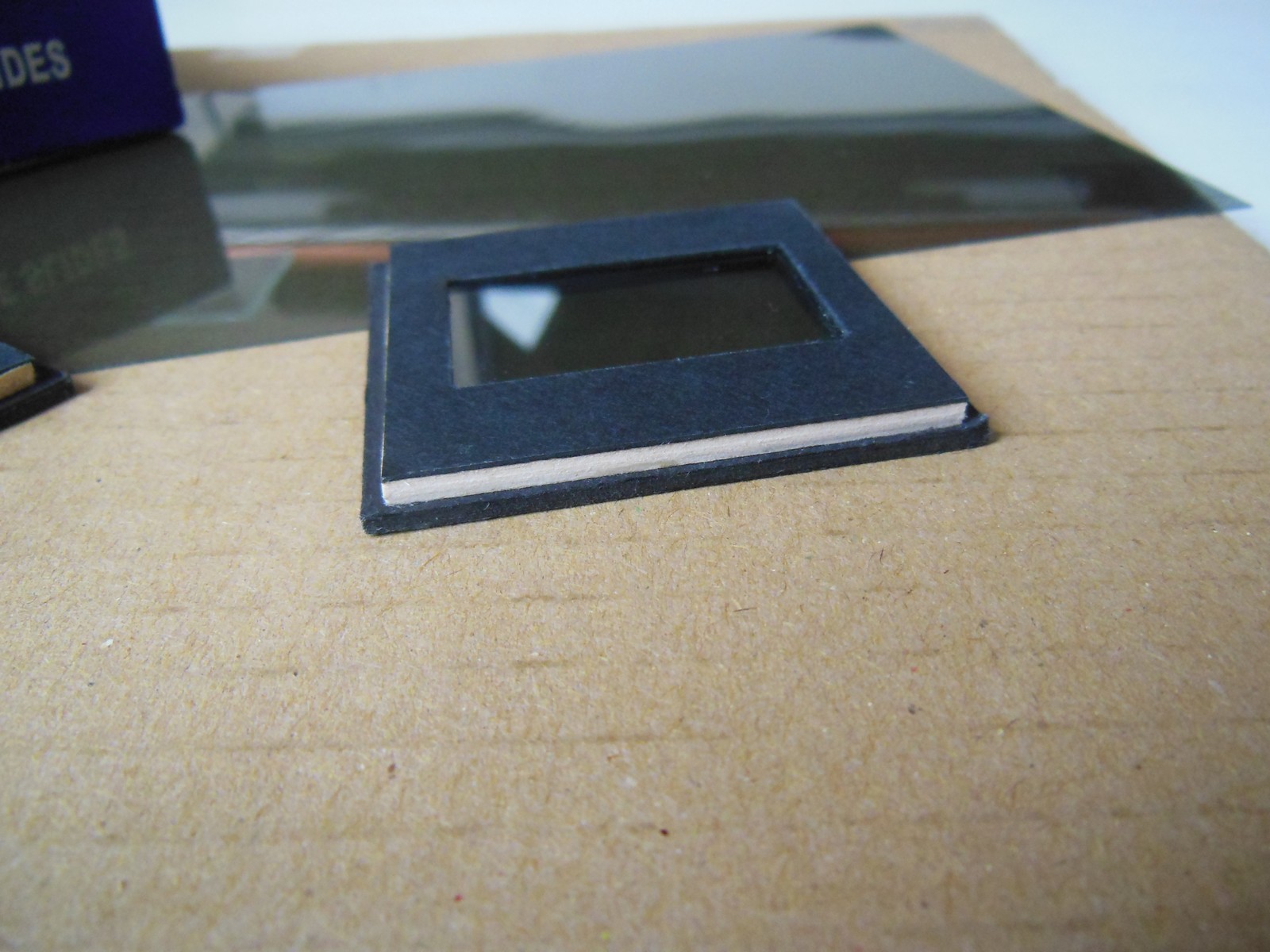

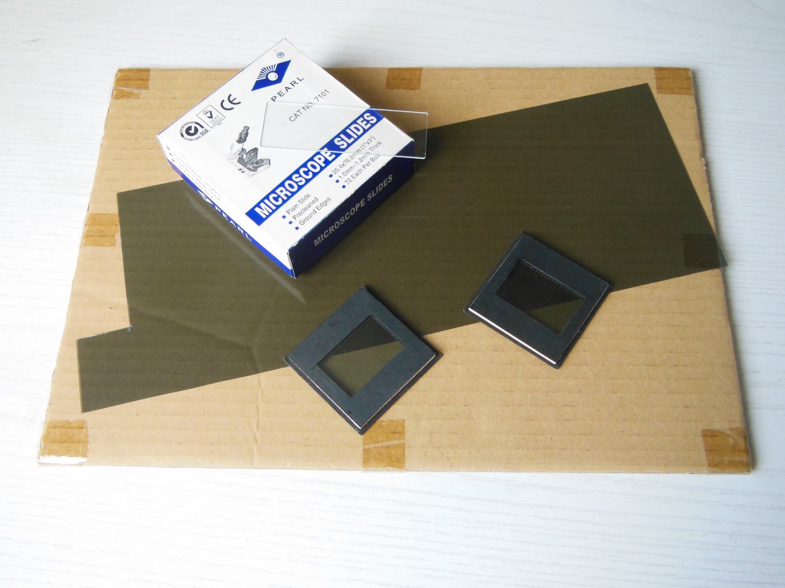

C'est bien parti ! Le verre n'est pas indispensable, il sert à protéger le filtre : un seul bout de filtre entre deux lames de verre. Tu peux simplifier en mettant directement le filtre entre deux cadres en carton mais la poussière devient vite gênante. Le sens du filtre, c'est fondamental. Tu dois avoir l'indication de la direction de polarisation sur le filtre que tu as commandé. Par exemple, dans ce que j'ai reçu c'était une feuille au format A4, la direction de polarisation est suivant la plus grande dimension. L'analyseur, c'est juste un deuxième filtre identique au premier mais en faisant très attention à mettre les deux directions de polarisation perpendiculaires. Si les deux filtres sont bien positionnés, en les plaçant directement l'un sur l'autre ils doivent arrêter toute la lumière. Voici une vue d'ensemble, la feuille polarisante, la lame de verre (on peut la couper en deux à l'aide d' une pointe de carbure) et les deux filtres terminés. Il suffit de rajouter des bouts de carton de la bonne épaisseur et de la colle. A bientôt.
Bonjour, Est-ce que tu cherches un format précis ou quelque chose à bricoler toi-même ? J'avais acheté une feuille de polariseur à cette adresse. Ça se découpe très bien, j'ai pu réaliser des filtres au format diapo en intercalant des rectangles de polariseur entre des lames de microscope. https://www.3dlens.com/shop/linearpolarizer.php
