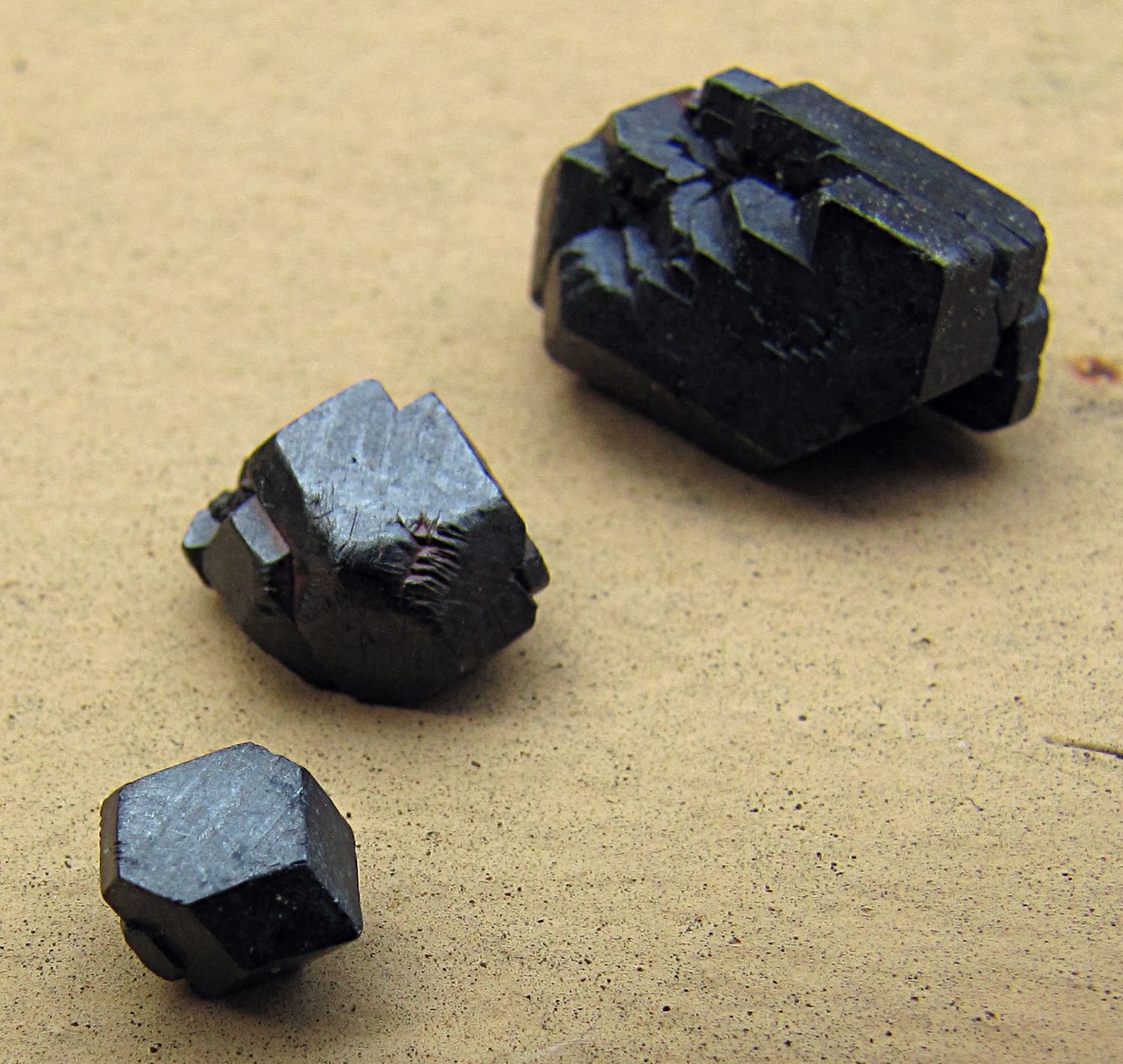

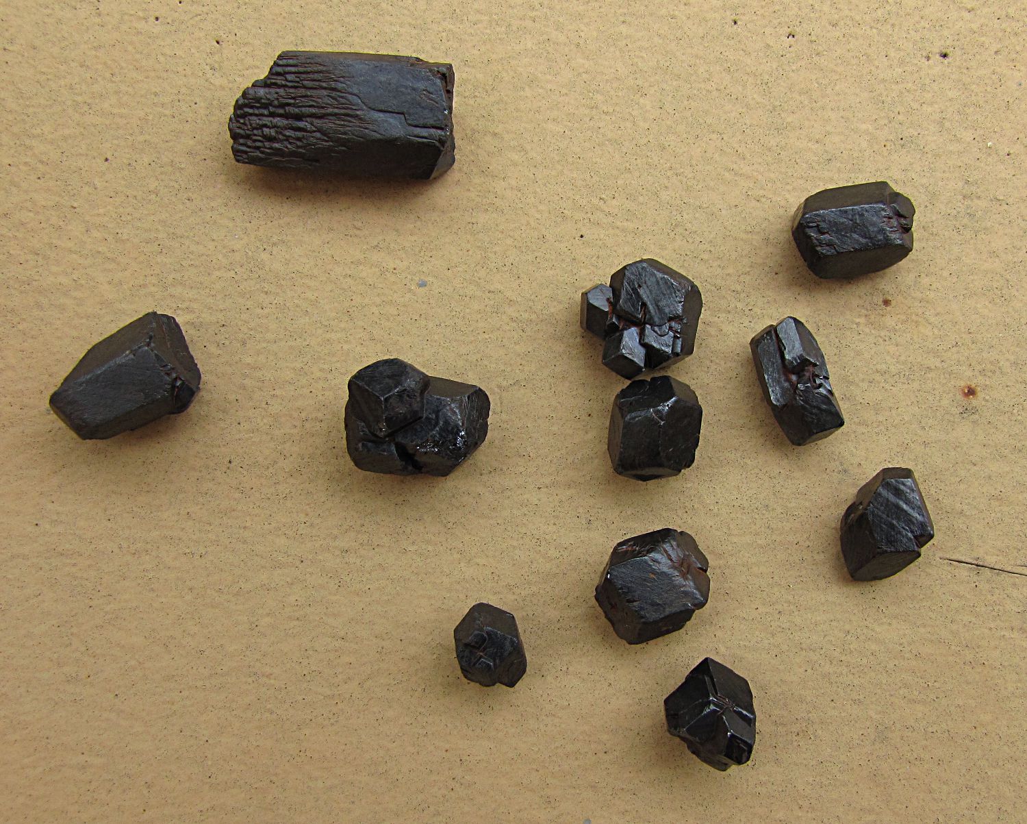

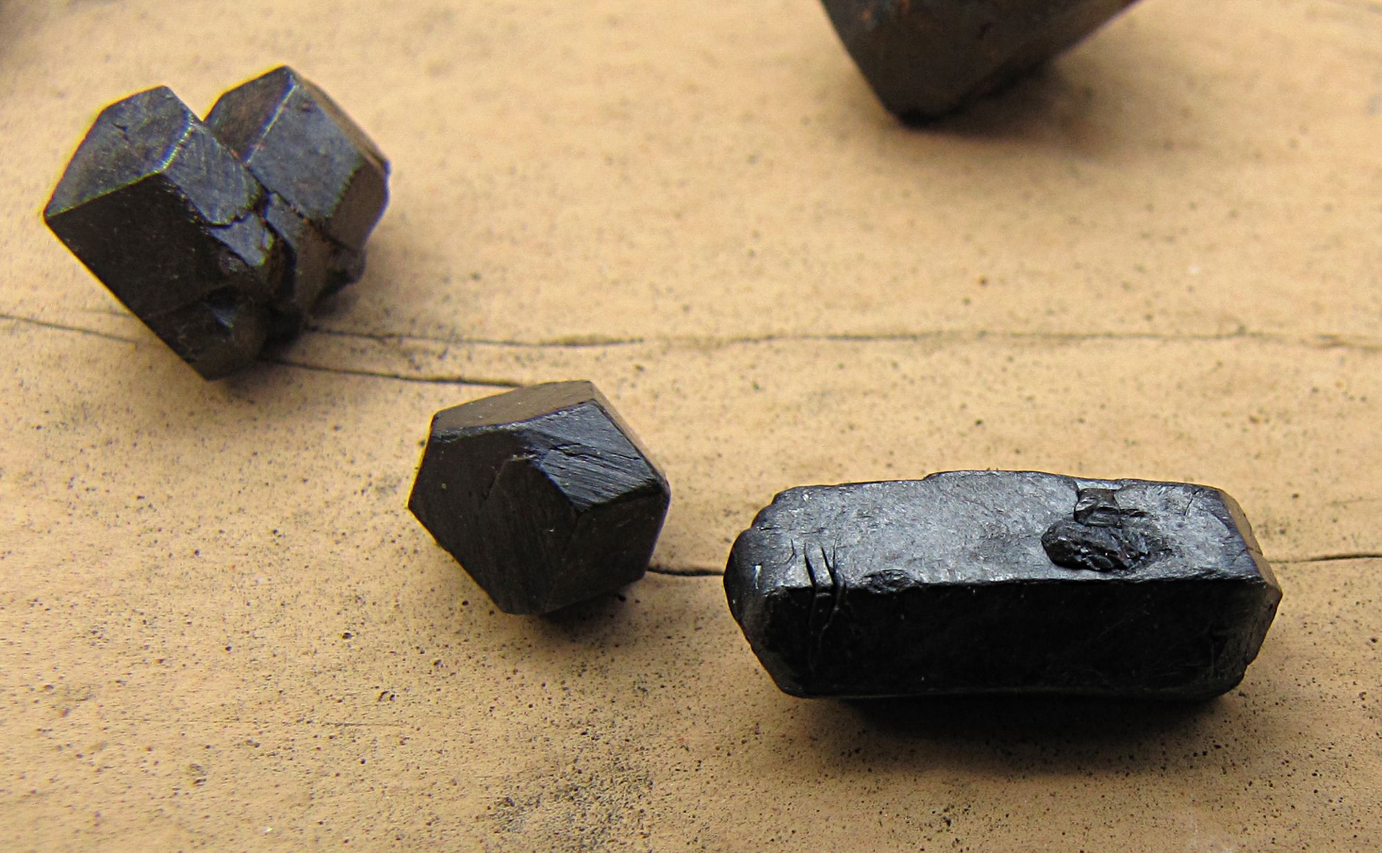

Tes nouvelles photos m'évoquent par contre complètement autre chose. J'avais déjà un doute sur la première photo en voyant les accolements et la forme générale des cristaux. Ça me semblait un peu écrasé suivant une direction, mais comme ça peut arriver avec des magnétites ça ne m'a pas choqué. Mais maintenant que tu en montres à nouveaux, tes bâtonnets m'orientent fortement vers de l'augite. Quasiment tous les échantillons que tu présentes s'écartent au moins légèrement de la symétrie cubique. J'imagine que tu as très bien fait ton identification (pas de clivage, magnétisme, trace, dureté et densité...) et que tes cristaux sont effectivement de la magnétite mais ta forme extérieure est typique, pour ne pas dire ultratypique de l'augite. Si c'était le cas, tu es tombé sur un truc de malade : magnétite après augite. Je ne vois même pas comment un chose pareille pourrait se former.

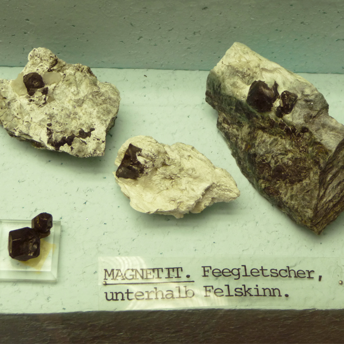

ce type de magnétite est relativement fréquent en Suisse dans les zones de péridotite/serpentinite en cristaux jusqu'à 4 cm inclus dans la gangue, ou plus petit inclus dans l'amiante

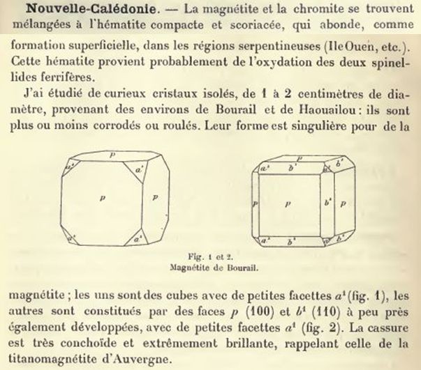

C'est à dire avec les mêmes allongements/écrasements ou tu ne parles que de la morphologie des cristaux (plan 110 du dodécaèdre au lieu des classiques 100 du cube ?)

Pour t'apporter quelques infos concernant une probable pseudomorphose, et répondre à Orlean, ces cristaux n'ont en aucun cas été extraits, ils sont "ramassés" au sens premier du terme. Ils se trouvent libres dans des accumulations de grenaille ferrugineuse, au sommet des massifs de péridotite, en plein milieu des ferricrètes (cuirasses 100% oxydes et hydroxydes de fer). Les cristaux automorphes sont peu connus dans les péridotites en NC.

pas d'allongement visible pour les cristaux que j'ai trouvé,
c'est vrai que dans la roche ils ont la forme d'octaèdre pour les serpentinites en règle générale, sauf quand la magnétite se trouve avec l'amiante et le grenat demantoide dans des fissures minéralisées, avec d'autres conditions de formations (Enfin dans les alpes).

Je suis certain que c'est une pseudo, pour allonger de la magnétite il faut se lever très tôt, c'est faisable mais faut vraiment une motivation terrible pour y arriver. Je parle comme si la nature était humaine, disons que c'est ardue d'arriver à briser une symétrie cubique et que les conditions requises sont plus que drastiques. Par ailleurs, le mécanisme de la pseudo m'échappe totalement. C'est facile dans une lave avec des minéraux de contamination et des minéraux incompatibles : pseudomorphose de quartz par de l'augite par exemple. Mais la magnétite et l'augite ne sont pas incompatibles (dites moi si je me trompe), il est même plus facile chimiquement de faire de l'augite à partir de la magnétite, l'inverse par contre... Tu es tombé sur un truc de dingue, je salue ta découverte une deuxième fois ! Pour les autres photos c'est quand tu veux, pour la suite de l'aventure pareil, ce fil était déjà super, là il me passionne ! Merci ;)
pas chaud pour la pseudomorphose qui est une altération des cristaux pour donner un autre minéral, les cristaux pseudomorphosés sont rarement lisses, hors ici la qualité des magnétites est bonne.. l'allongement suit un axe cristalographique. Des cristaux d'augite peuvent-ils vraiment prendre cette forme ? de loin oui mais de près ...
l'allongement des cristaux est possible (croissance parallèle, croissance préférentielle,.. ou autre mécanisme inconnu)

je réagis sur le questionnement relatif à la difficulté qu'il y aurait à briser une symétrie cubique. La forme des cristaux présentés ne m'interpelle pas particulièrement dans la mesure où il n'est pas rare de trouver des cristaux, cristallisant dans le système cubique, allongés voire très allongés, "briquets" de fluorite ou de pyrite par exemple.
non ?
Pour allonger un cristal cubique (i.e. briser la symétrie cubique) comme par exemple une croissance préférentielle due à l'orientation du flux de matière permettant la croissance du cristal, soit les cas donnant des briquets de fluorite ou des pyrite allongées. Si on rajoute des interpénétrations qui gênent la croissance du cristal le briquet est encore plus facilement obtenu. Pour des cristaux libres, on peut invoquer des tensions internes dans la roche lors de la cristallisation qui induisent un allongement dans une direction particulière (pyrite, magnétite sans doute). Cela dit ça reste pas commun et la thermodynamique est formelle : à moins de ruser, un cristal cubique aura une symétrie cubique et c'est tout, tout écart à la symétrie est "interdit".
A voir vos arguments, la pseudo me parait de moins en moins potable, vous avez raison ça doit être autre chose. Je vous suis avec un vif intérêt ne vous arrêtez surtout pas. Après deuxième truc bizarre pourquoi des plans 110 et pas des 111 (octaèdres) ou encore des 100 (cube) ? Les plans 110 sont les plus difficiles à obtenir thermodynamiquement pour les spinelles qui préfèrent largement former des octaèdres. Une élongation et des plans instables en même temps... passionnant !!!

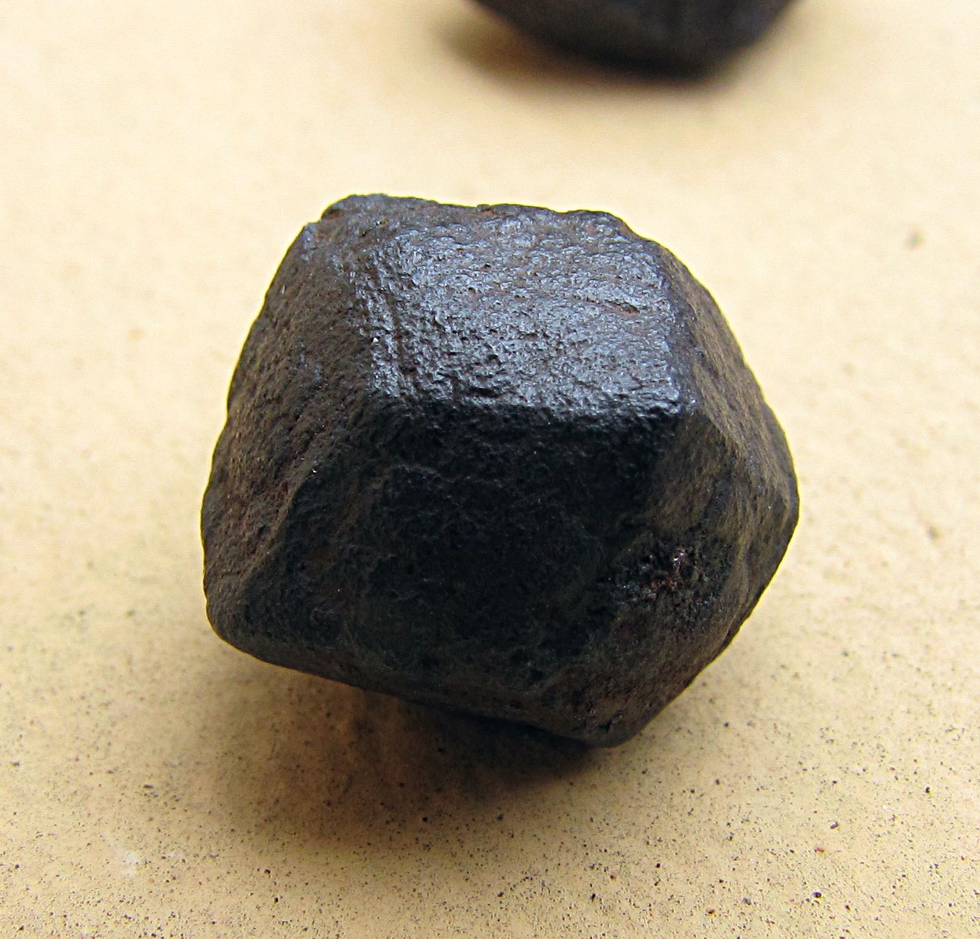

Zoom sur ce dernier

C'est vraiment adorable, le mystère reste entier... En tout cas je persiste, mes yeux voient très peu de cristaux à la symétrie "vraiment" cubique, je voie beaucoup de cristaux écrasés ou allongés, l'aspect des faces, les croissances parallèles et beaucoup de cristaux m'évoquent autre chose que de la magnétite, plus de l'augite, enfin sans être buté, un minéral monoclinique ou à symétrie trigonale.
