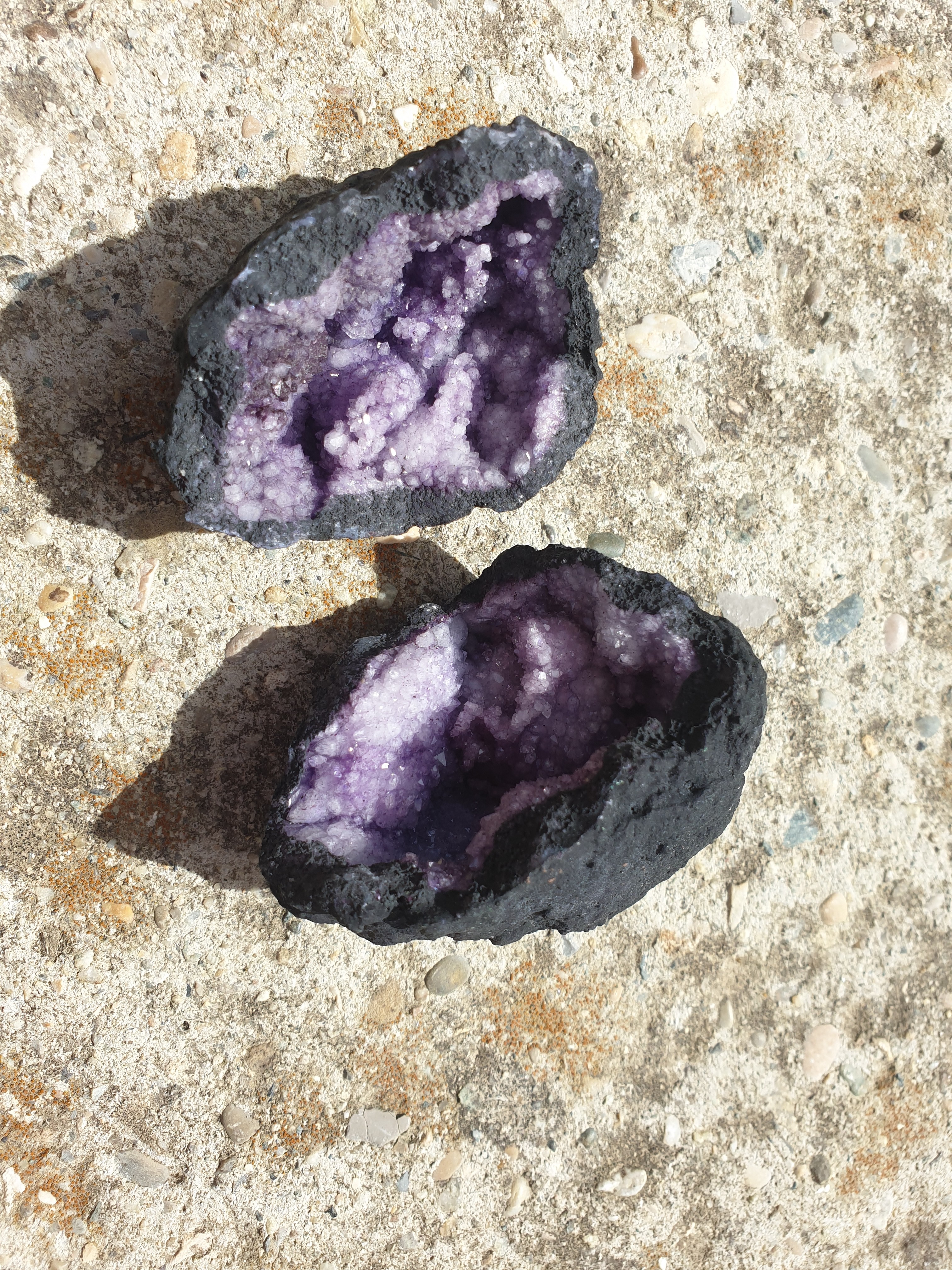

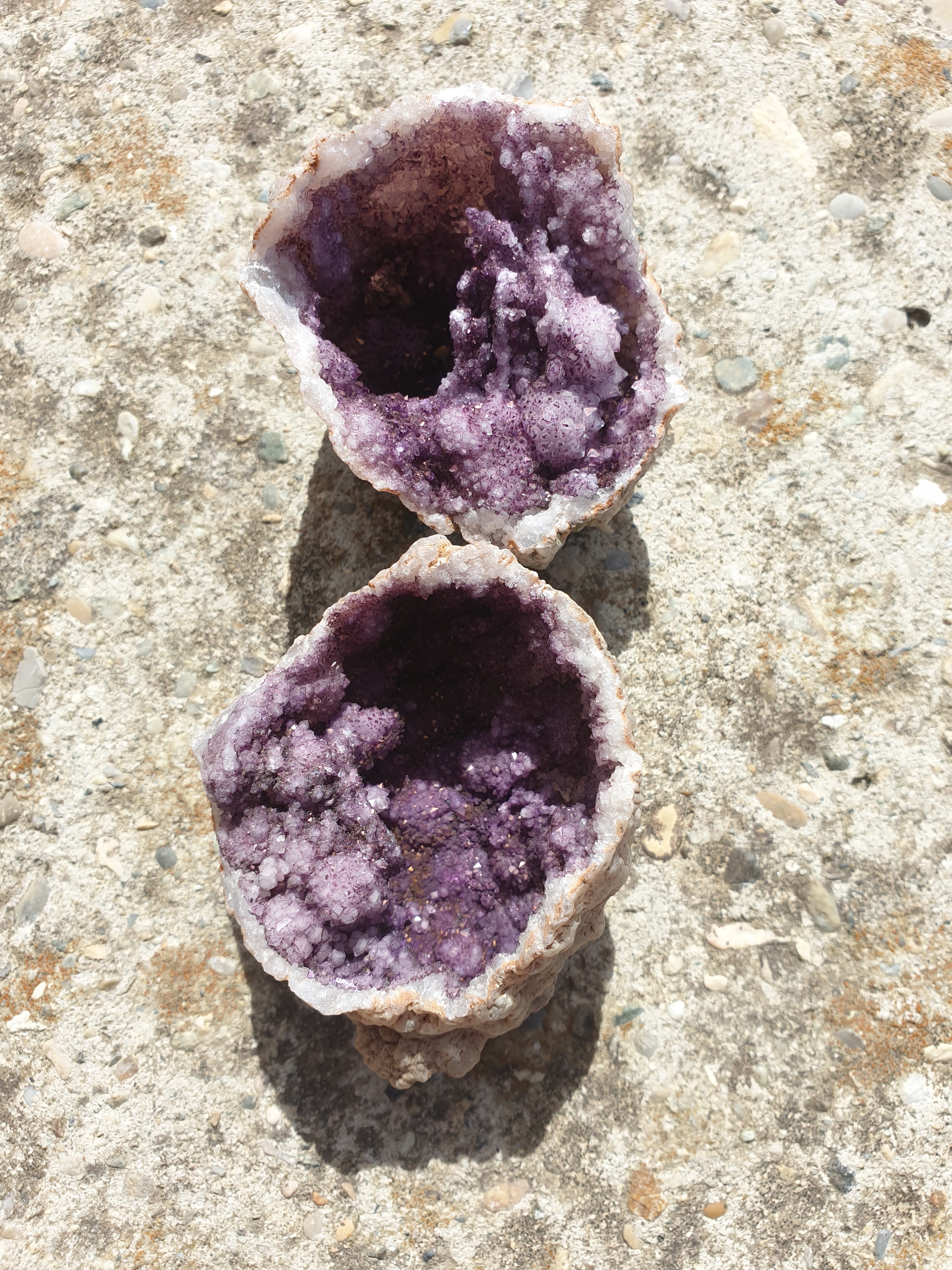

Le terme "géode" avec une file dont @Mt Ventoux est à cette heure le dernier intervenant, me stimule à vous présenter deux géodes qui me rendent perplexe ...
Elle n'ont pas été sciées, mais semblent avoir été "brisées" ... et on peut assembler les deux morceaux de chacune d'elles sans avoir un trou par un quelconque éclat !! ..
Mais là où j'ai  vraiment un doute , c'est la couleur des cristaux qui me parait "non naturelle "
Un avis svp ?
Merci d'avance
PS contexte de la découverte : vide grenier 😉. Vendeur ne  m'a donné aucune information

Merci à vous quatre pour votre avis .
Je vais suivre le conseil de @icarealcyon
De plus, et cela n'est pas visible, il y des "paillettes" dorées sur les cristaux d'une ou deux géodes
Mon doute est bien été rapide car ce n'est pas la couleur d'une quelconque améthyste . Vu le prix modique, j'ai cependant choisi de les ramener chez moi....

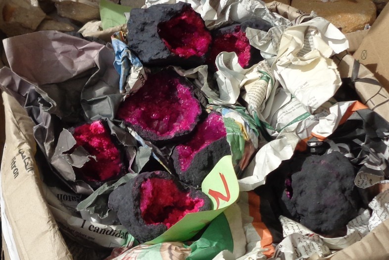

Classique vendu par les roumains et les marocains sur les bourses, colorée artificiellement mais ce ne sont pas les pires que j'ai pu voir dans les bourses, il y a des couleurs qui frisent la démence, voir cet exemple pris sur un stand de marocain en 2016 a SMAM

Bonsoir,
Pas de soucis pour moi non plus si je suis dans l'erreur car il est toujours un peu risqué d'émettre un avis au vu de seules images et cela fait partie des aléas de l'exercice. Et du reste, qui peut dire qu'il ne s'est jamais trompé sur ce forum?
Néanmoins, je ne suis toujours pas pleinement convaincu qu'il s'agisse de géodes de quartz teintées pour imiter de l'améthyste. Avez vous effectué le test à l'acétone demandé plus haut ? Dans l'affirmative, et si la couleur disparait totalement je ne pourrais que m'incliner mais il me semble, au vu d'un agrandissement de la dernière photo notamment, que la géode qui comporte des cristaux plus ou moins "améthystés" en fonction de leur position que la géode puisse être naturelle comme ce qu'on peut voir sur des spécimens provenant du site marocain de Sidi Rahal que j'ai déjà cité. Voir notamment https://www.mindat.org/photo-665709.html. ou https://www.mindat.org/photo-603725.html
Avec vos spécimens, je trouve, en tout état de cause, qu'on est quand même assez loin des faux grossiers, hélas souvent rencontrés en bourse, comme des "géodes" remplies de cubes de galène collés ou encore les cavités emplies jusqu'à ras bord d'un colorant flashy d'une couleur improbable également illustrés dans ce fil.

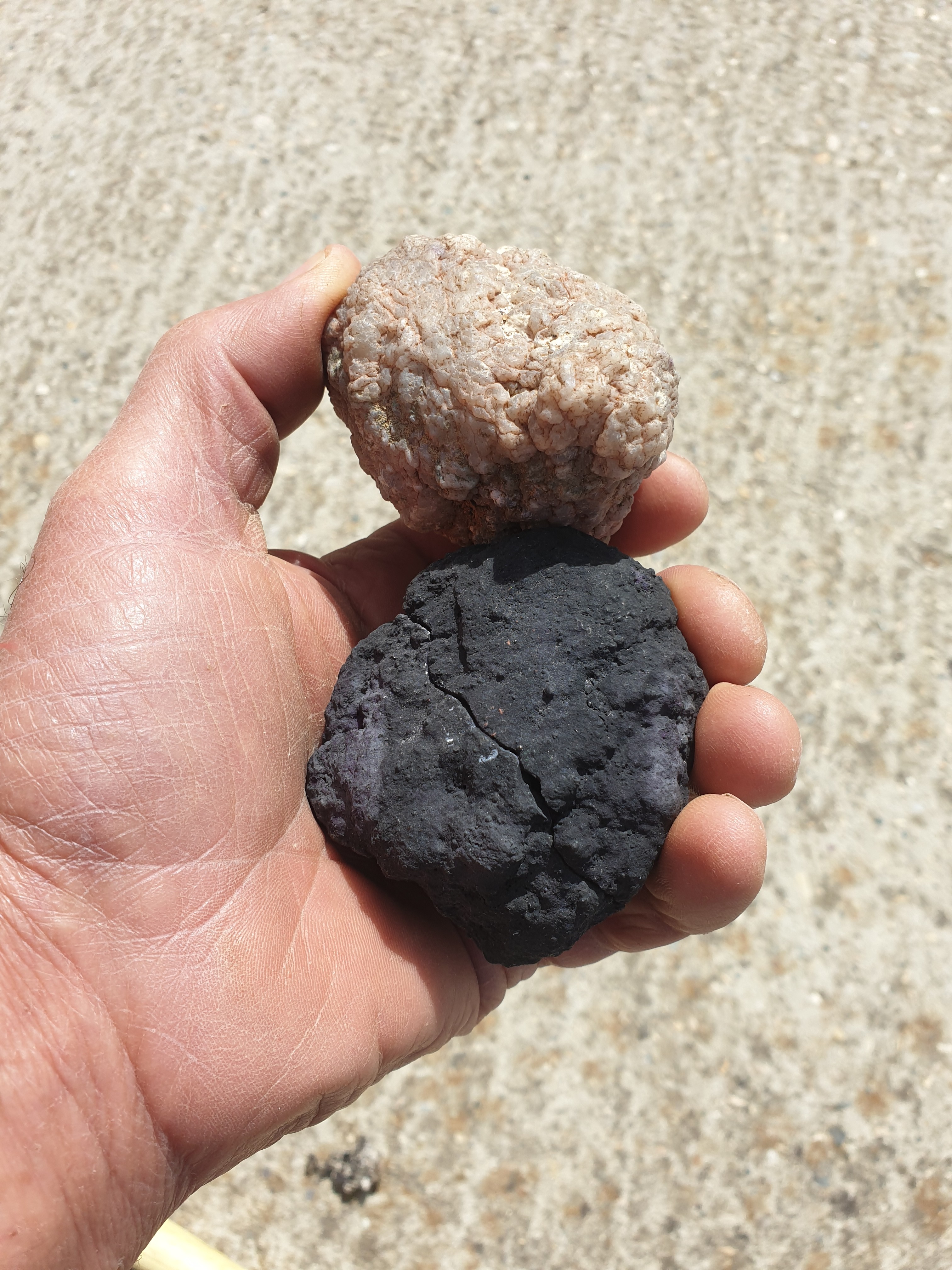

Il y a 2 heures, gars de falaises a dit :
Certes, mais l'extérieur de la seconde n'est pas noir et parait naturel.
Et pour les géodes d'améthyste marocaines, la roche encaissante est parfois elle même noire ou très foncée. Voir cette image d'une améthyste in situ sur Mindat :https://www.mindat.org/photo-524093.html.

non même pas la peine ce sont des géodes des exploitations de phosphate de Boucraa dans le sud du Maroc et qui sont teinté pour les rendres vendables sur les étales des souk et des échopes sur le bord des routes au Maroc.

Je me rends🙂...

J'ai volontairement omis de présenter 2 autres géodes du même achat (elles ne s'emboitent pas comme les 4 présentées )
l'une présente des cristaux bien colorés "violets", de façon homogène, mais avec des reflets dorés ( comme des paillettes d'or)
l'autre est rose mais sur la circonférence  ( reste couleur blanche et bien naturelle des cristaux )
