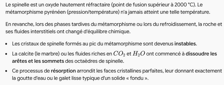

Certes certes : il y a un énorme biais à la base, les collectionneurs préférant les cristaux "textbook euhedral, razor sharp, gemmy, well exposed on matrix, gorgeous..." and the whole shebang. Rares sont ceux qui se délectent avec ce genre de spécimens.  Mais on trouve cependant quelques images de lames minces sur Mindat.
Merci Gemini cricket...

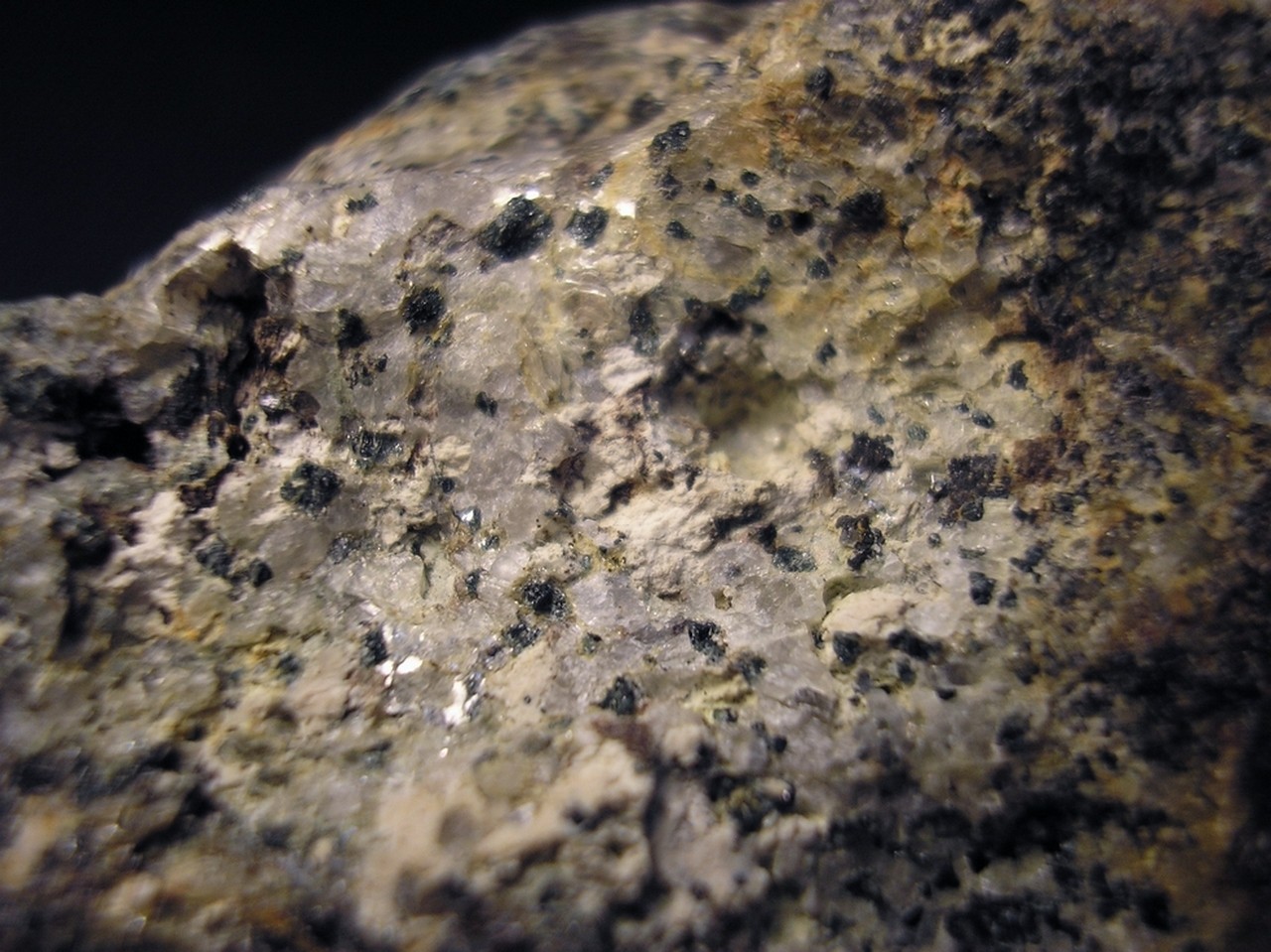

Un échantillon de Collioure ci dessous (FOV 3cm)
Oui , bien vu !
selon les analyses effectuées l'an dernier ; elles  ont révélé que les spinelles locales de couleur mauves ( pour le moment trouvés à Ansignan , pas encore vues à Trilla mais on est sur la même formation) contiennent quelques pourcents de zinc, les classant ainsi dans la série spinelle-gahnite.
