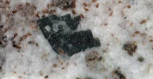

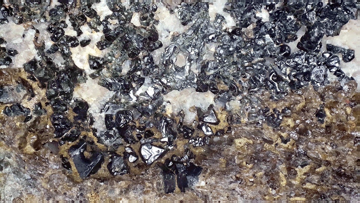

Un échantillon de Collioure ci dessous (FOV 3cm)
Faudrait voir ce qu'il y a d'autre (comme silicate) la-dedans.

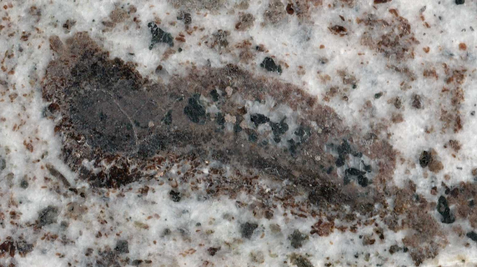

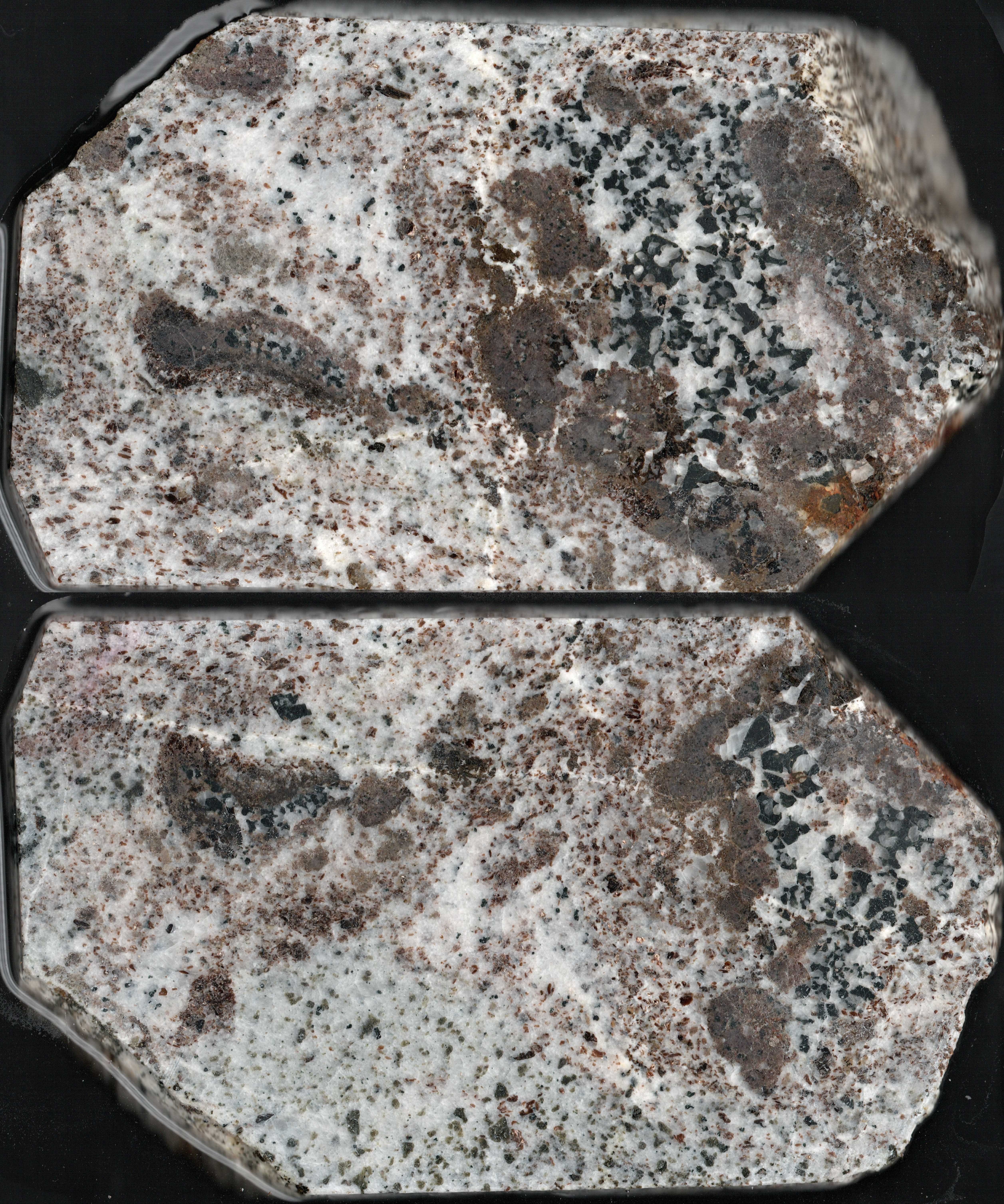

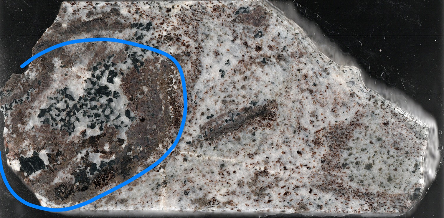

Je viens de faire une nouvelle coupe dans ce bloc étrange à spinelles spongiformes. Largeur 15cm.
Le gros assemblage à spinelle+calc+X+clinopxene (brun)+pyrite est à droite.
Il y a a gauche un modèle réduit de ce meme assemblage qui a l'air déformé et entouré d'une auréole de phlogopite.

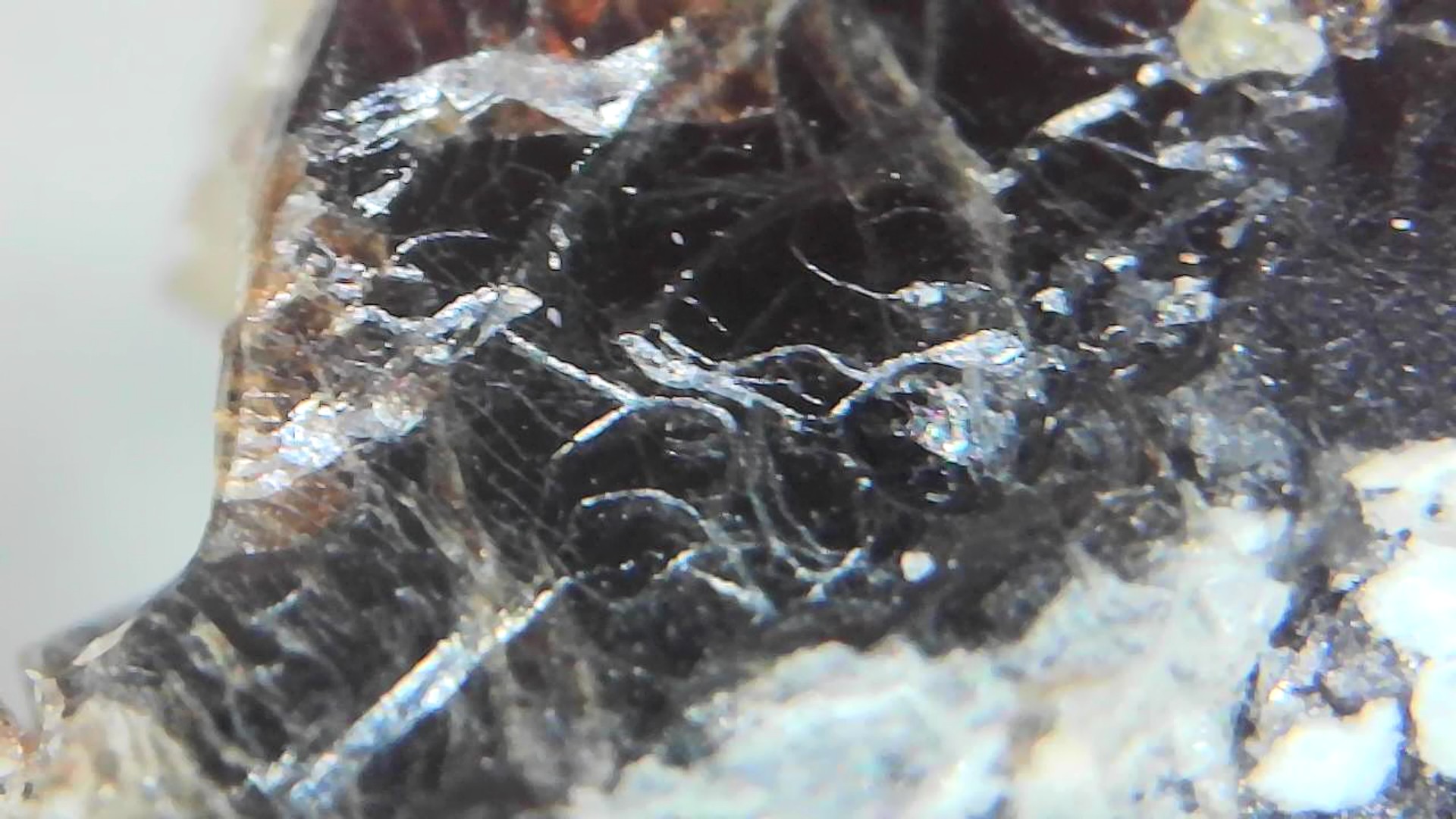

et sur l'autre face, ce détail du minéral X flottant, qui a l'air d'avoir des golfes de corrosion comme le spinelle.
il y a une heure, phoscorite a dit :
Oui Daniel, j' ai remarqué ça aussi sur certains échantillons de X , les mêmes "golfes" mais certains cristaux assez bien formés peuvent les côtoyer à quelques cm ....  Ce qui ne semble pas le cas chez les spinelles

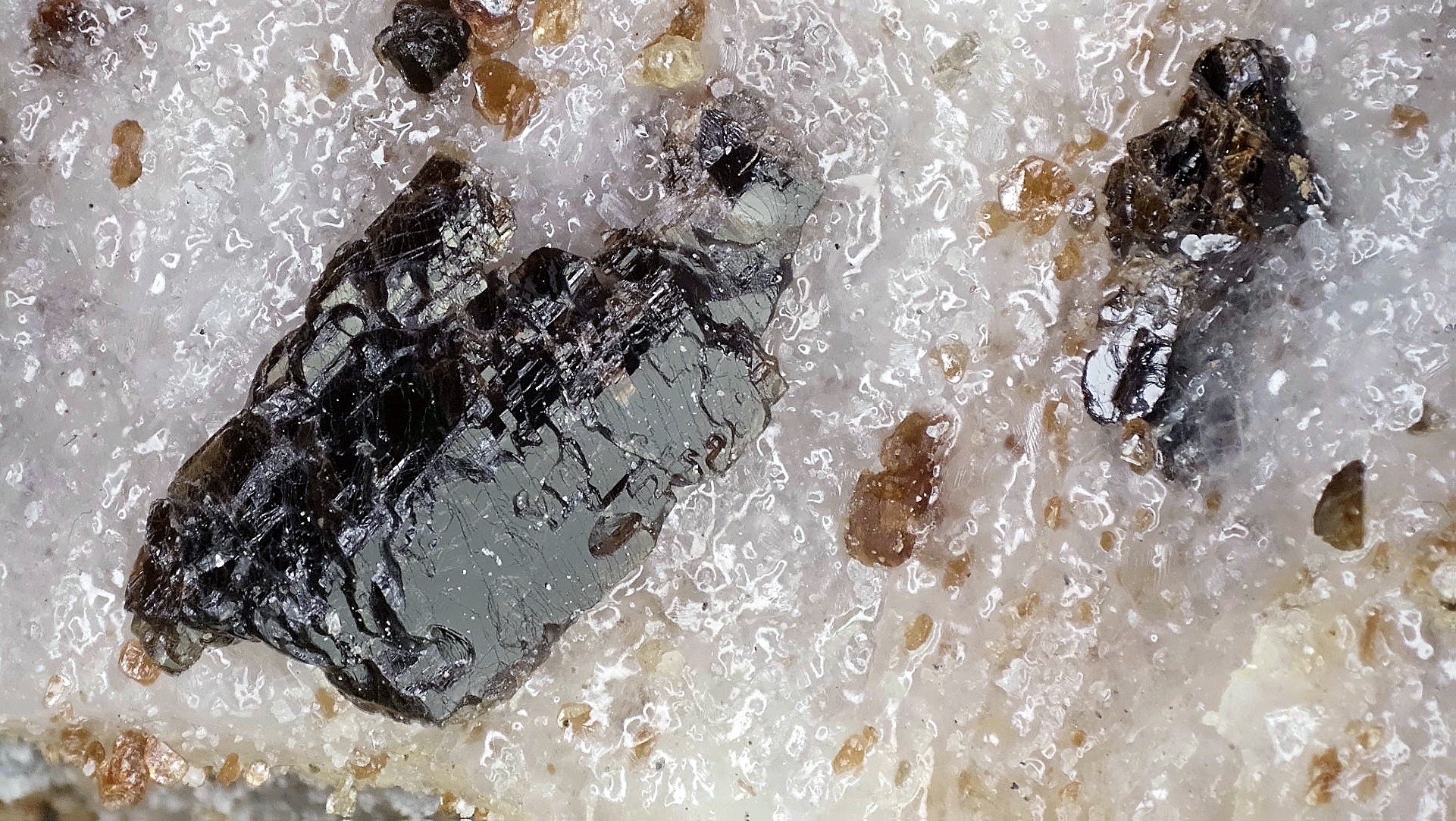

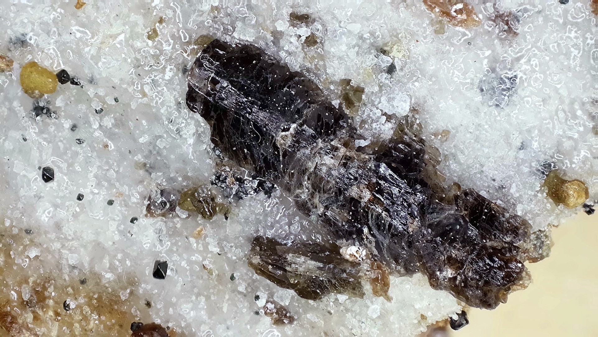

Du nouveau ! des prismes plutôt verts cette fois mais "presques" noyés dans du graphite abondant sur prés de 2 cm,
Nous n'avons pas trop évoqué la pargasite qui est pourtant bien inventoriée dans les minéraux connus de ce gisement, elle prend des couleurs allant du brun au vert semble t il...
Merci Alex, très joli. La variation de couleur est peut-être liée a l'abondance du Fe2+, comme dans le diopside.
Il y a effectivement une amphibole secondaire dans certains marbres à olivine/spinelle, mais ils sont pauvres en graphite.
il y a 18 minutes, AMEDE a dit :
sympa !
C'est dommage de ne pas avoir le champ par contre, ou une echelle.
Oups, Désolé... Le prisme: 11 mm,
Le spinelle :  2 mm
Le graphite fov : 8 mm

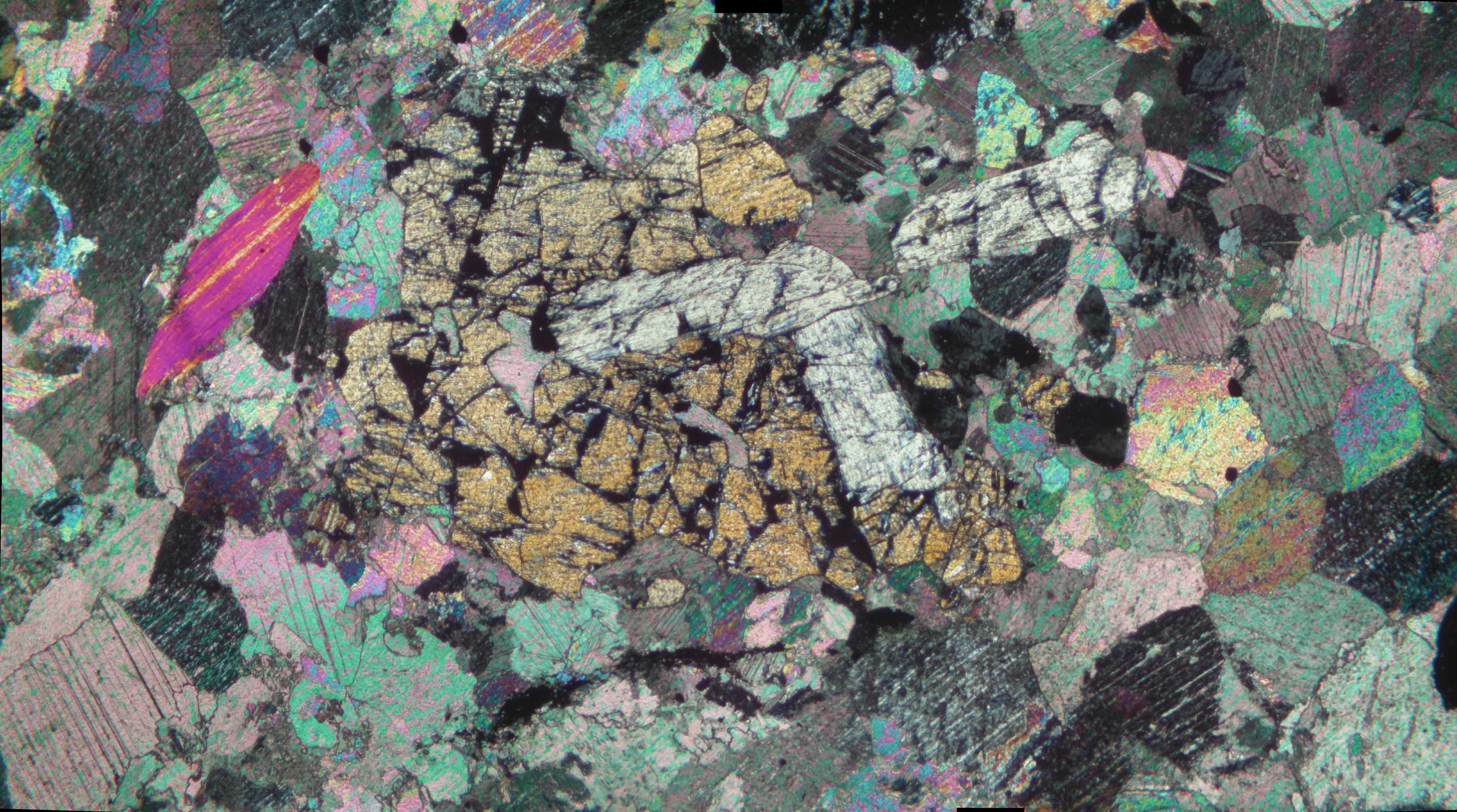

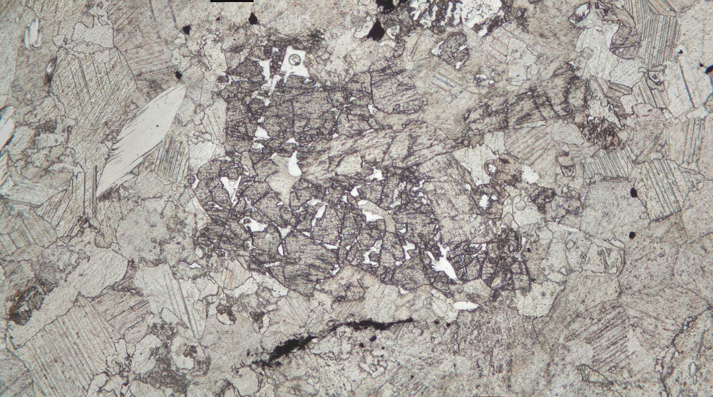

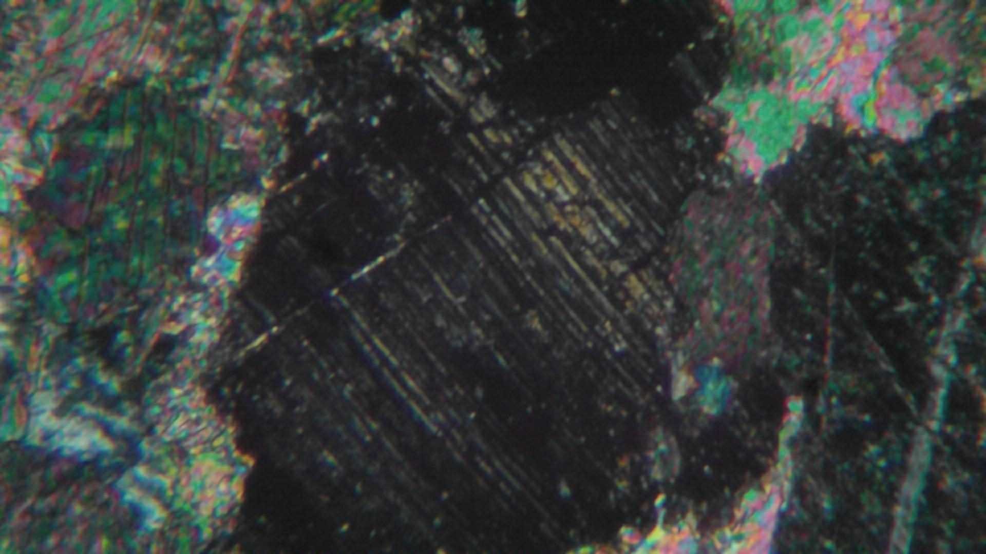

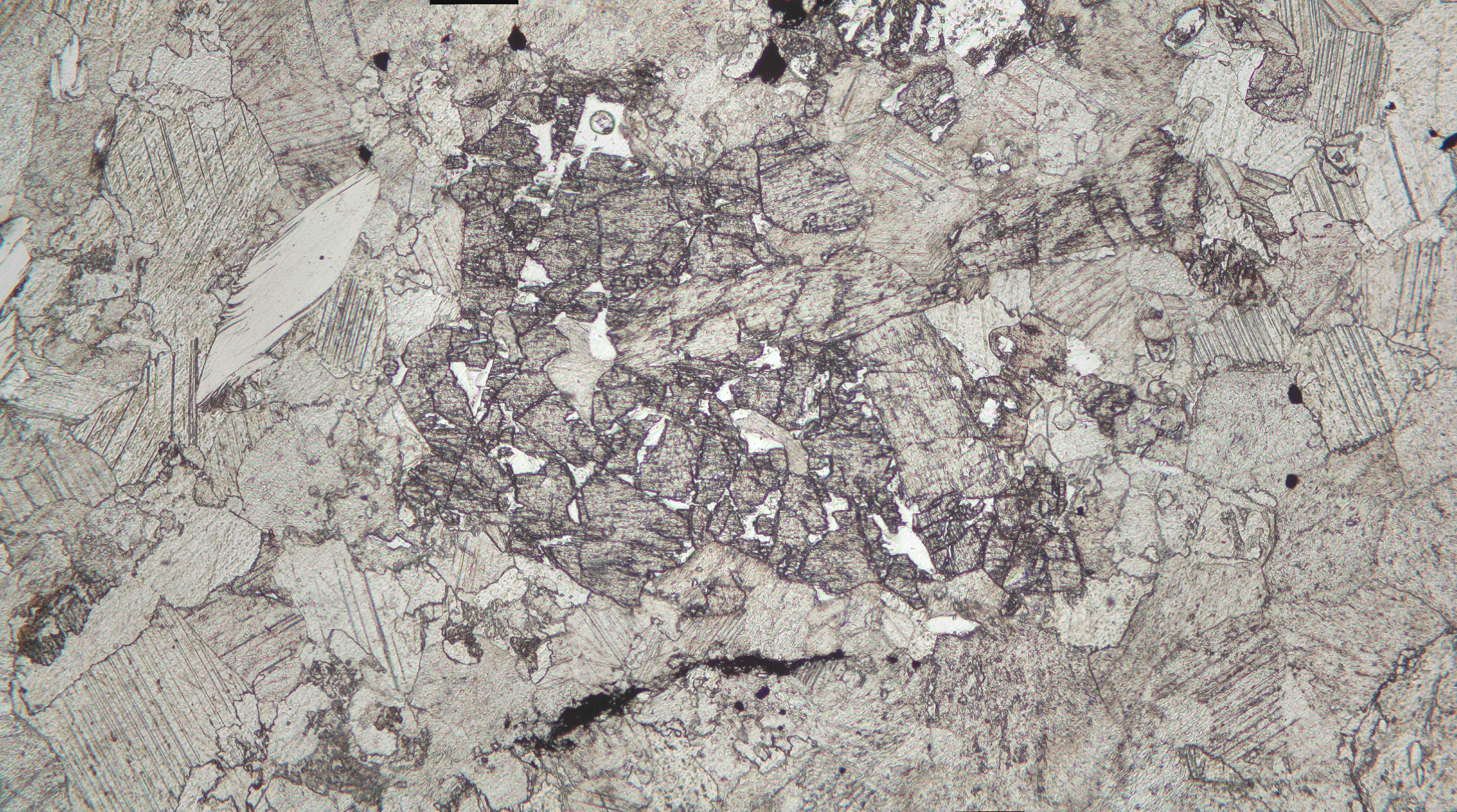

J'étais complètement passé à coté de ce minéral, que j'avais pris pour un diopside dans mes premières lames minces. Il n'y a guère que l'aspect un peu moins chagriné et les clivages (un seul assez fin contre deux assez grossiers à 90°) qui permettent de le distinguer du pyroxène standard.
SA2C, fov 3*4 mm : ce qui est chagriné et polarise en jaune est un diopside lambda, les deux baguettes bien plus claires mossieur X.
ST1B_4LN.thumb.jpg.5d6346f486b4cf35a48e23c151a385e1.jpgST1B_4LP.thumb.jpg.fd3d8cfd4bcdb08801194745baf0a081.jpg

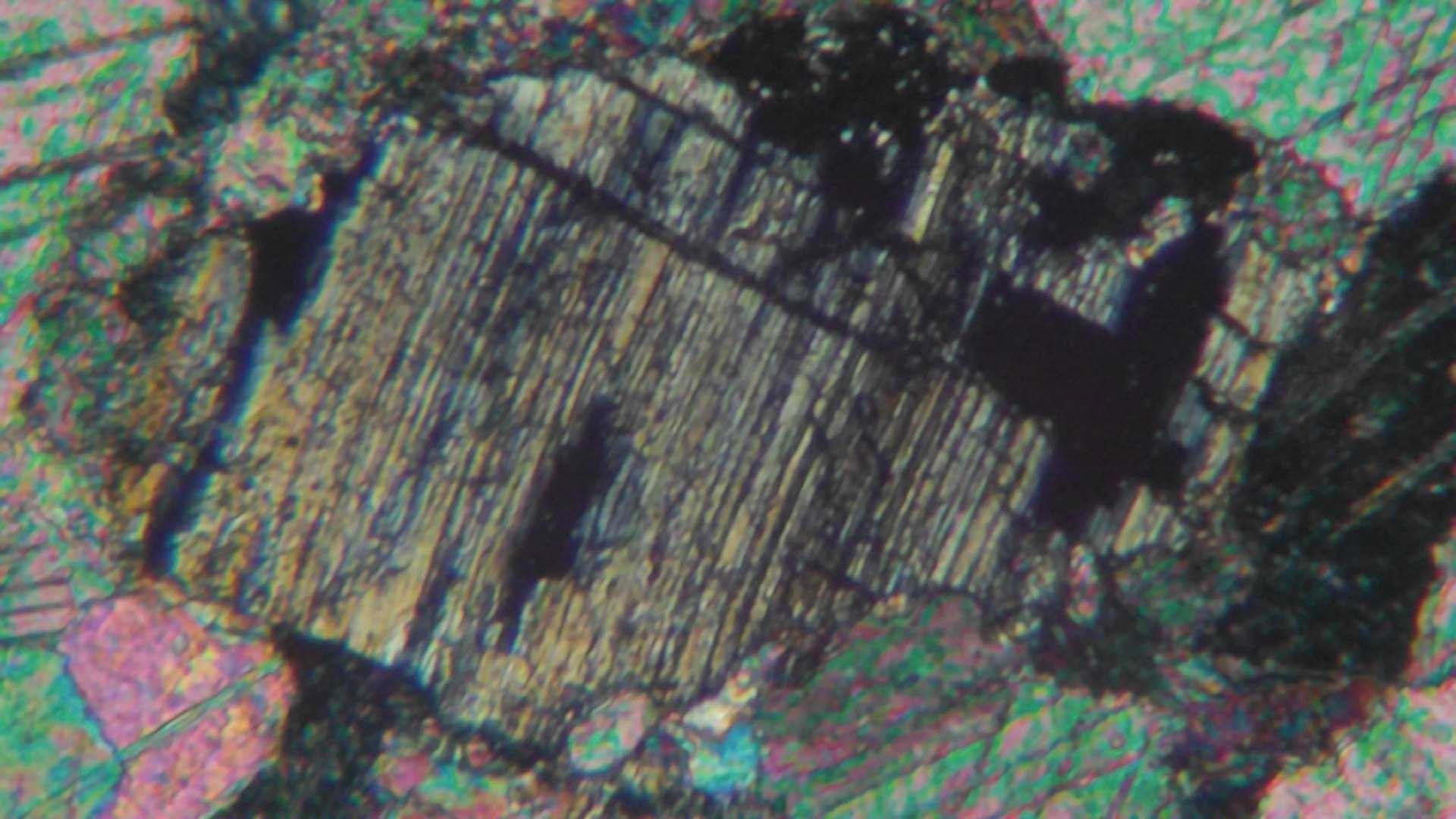

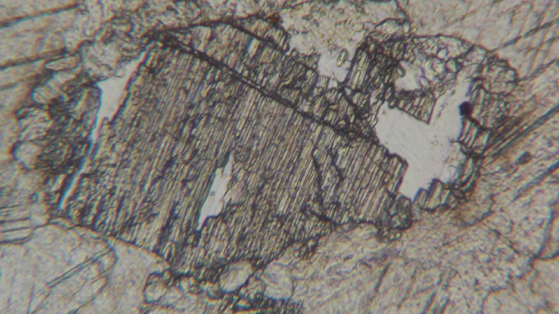

Et cette fois, je vois les macles polysynthétiques qui me manquaient pour en faire de la clinoenstatite.
fov 0.5 mm :
SA2C_6LN.thumb.jpg.1fb8ff287801095929bb603f7960618f.jpgSA2C_6LP.thumb.jpg.5beebca7f5ca00552afc7d57c410d13d.jpgSA2C_6LPg.thumb.jpg.85932e79b72dc6b205f2658b8183d220.jpg
Bref, l'option clinoenstatite remonte la pente.

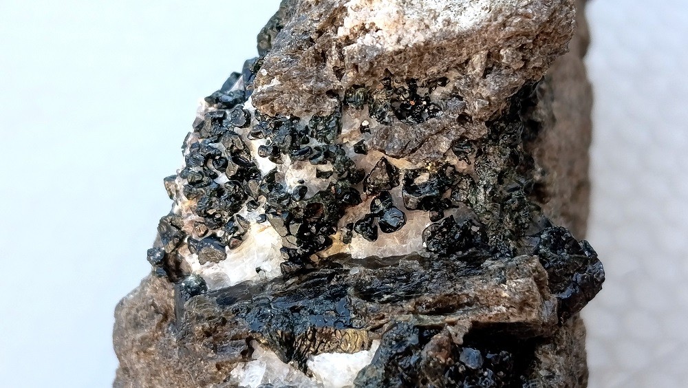

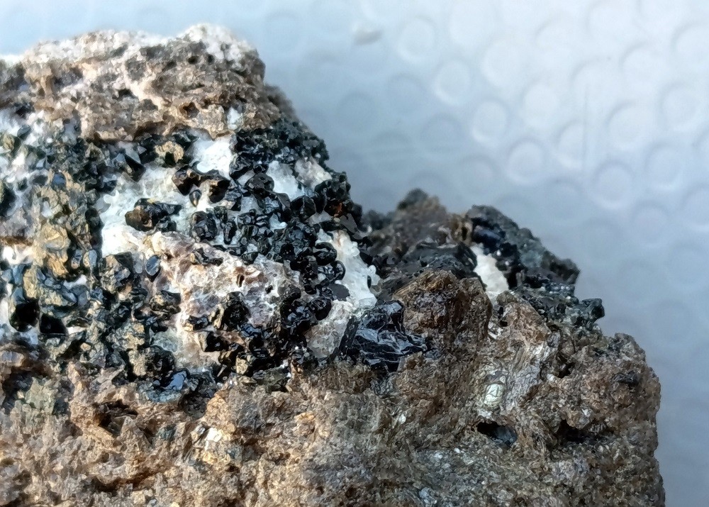

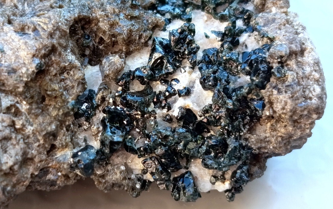

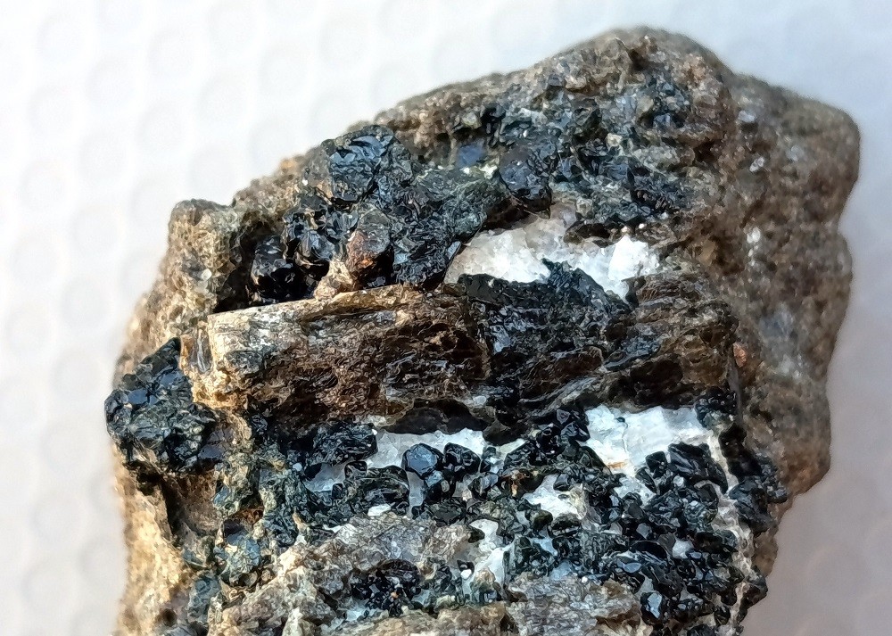

Une nouvelle expédition hier , présents : @phoscorite @Aldebaran66 et moi même ( à mon avis ce n'est pas terminé car il reste du matériel....)
Pas mal de kilos à analyser, passer à l'acide , observer .....

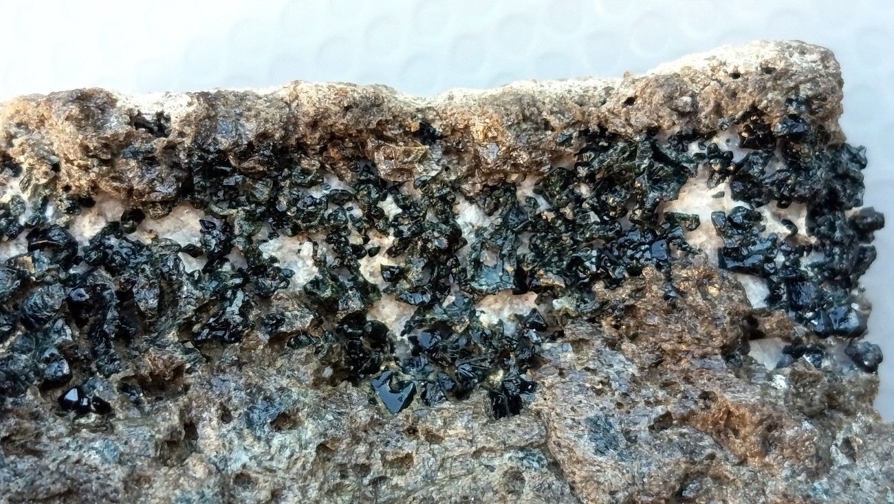

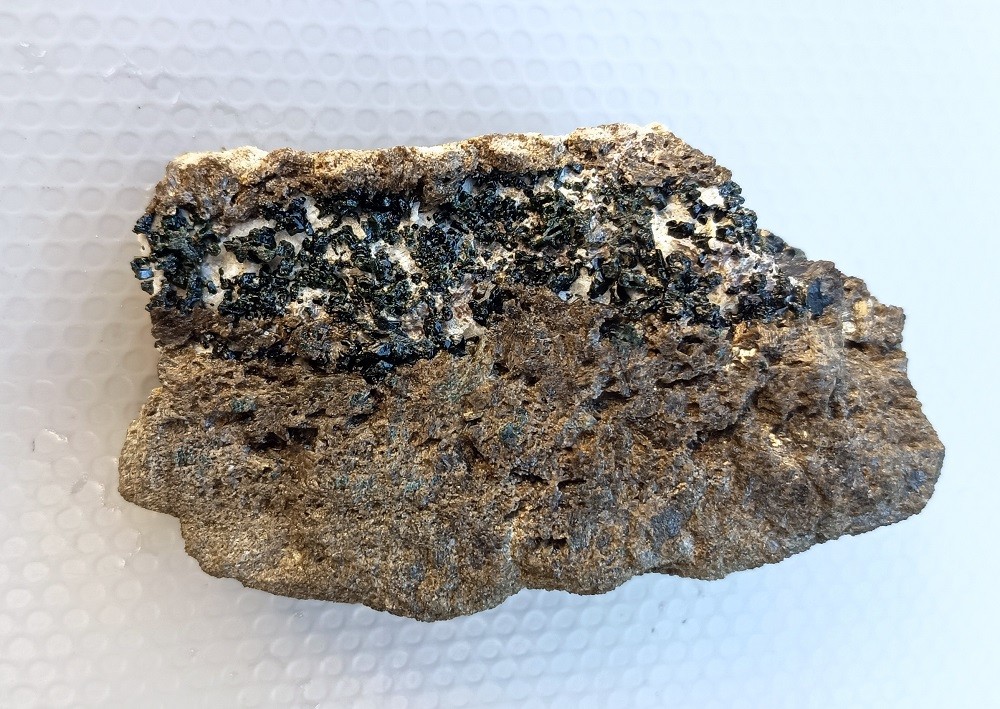

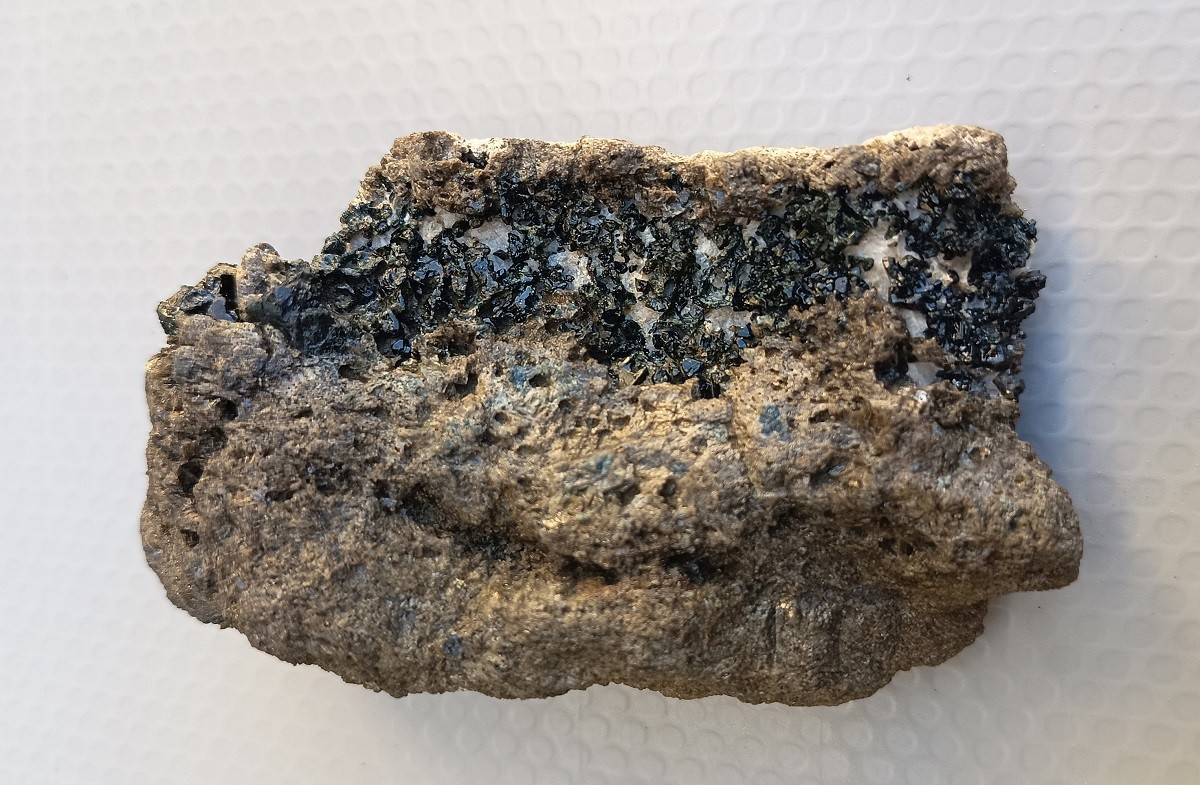

Un spécimen que j'ai ramassé.... nous n'avons pas retrouvé la veine d'origine , c'est bien dommage mais elle peut être bien plus haut , enterrée, que sais je .... amené par un grouik !
En tout cas elle présente une bande extrêmement concentrée de spinelles dans du marbre ( 25 mm de haut)  insérée entre deux couches de X ( brun )
Pas d'autres mineraux.
Les spinelles, à la lumière forte, présentent une couleur "vert/bleu foncé"
le spinelle est en contact direct avec X , s'entrecroisent même parfois
Taille du bloc 110X65X40 mm

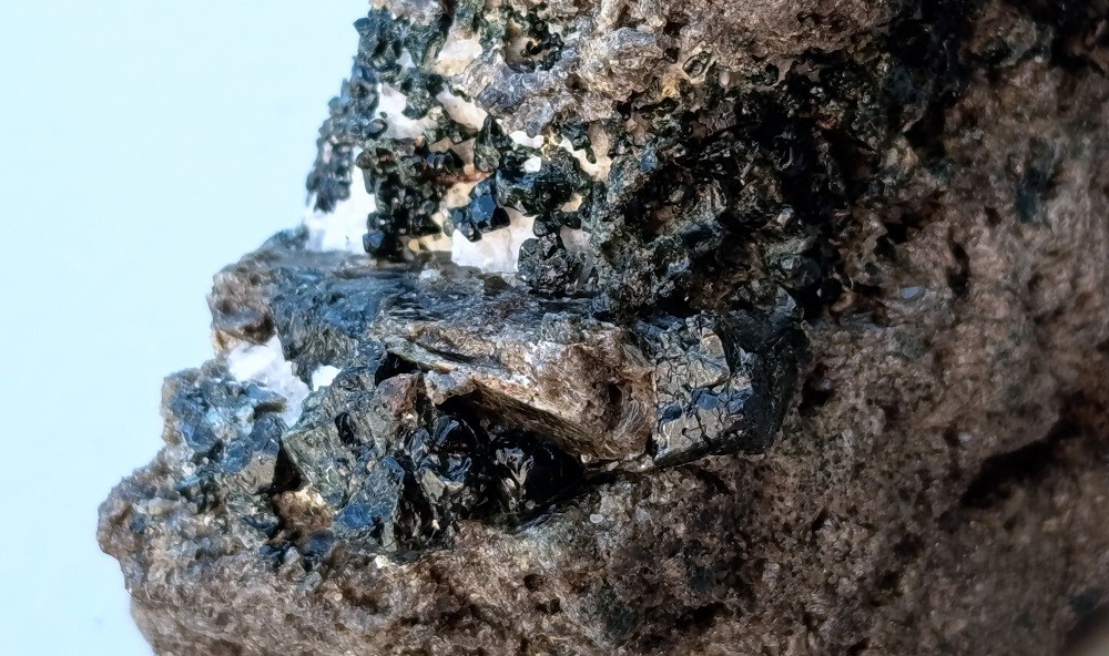

Coucou Alex
Très joli caillou. Est-ce bien le minéral X qui constitue les édifices cristallins pluricentimétriques, très tourmentés en surface, visibles sur les dernières photos?
Heureusement pour nous, ce genre de spécimen laissera de marbre les spéculateurs de tout poil.
il y a 1 minute, BUT a dit :
Je crois bien, celui ci est massif mais les cristallisations de surface sont identiques, ce sera à confirmer par Daniel.
