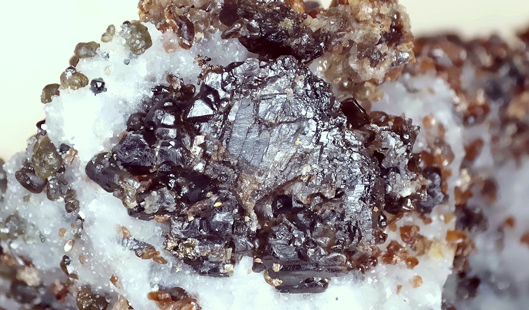

Et un minéral brun parfois mal exprimé, parfois cristallisé ( est ce le même ?)
photos 8 et 9, seul et accompagné d'un spinelle
et version cristallisée: les cristaux sont de section losange applatie
j'ai tracé les arrêtes au cas où ...
photo 10 et 10 bis
photo 11 et 11bis
et photo 13

Difficile ! Les minéraux nouveaux ont tous une allure un peu fondue, avec des arêtes molles, et des formes cristallines peu lisibles. Pour le moment, je cherche en excluant les minéraux contenant du bore, du béryllium et du zirconium, qui ouvriraient un "moulon" de possibilités. Mais les épisodes précédents ne nous donnent pas vraiment de raison de postuler la présence de ces éléments ?
Pour le minéral marron, on pourrait penser au Sphène. Mais, bien que rien ne soit incompatible avec cette hypothèse dans ce qui est montré, je reste dubitatif; l’éclat me semble trop vitreux, pas assez résineux. "Edenite" peut-être ? (La Pargasite est citée dans les notices, et probablement présente parmi les cristaux verdâtres des épisodes précédents).
Cristaux vaguement lamellaires roses : Diaspore ?
Grains bleutés, peut-être aplatis, avec possible symétrie ternaire ou hexagonale : Corindon? Saphirine? Apatite ?
Oui la grande majorité des minéraux présents, spinelles compris, sont arrondis avec "des arrêtes molles". C'est bien dommage car certains spinelles approchent le cm !
La pargasite est effectivement citée pour ces marbres et l'illustration sur Mindat des exemplaires bruns cristallisés est visuellement très proches de ceux rencontrés ici.
( voir edenite, chimiquement similaire et compatible avec ce facies semble t il )

Quand je regarde les lames minces, il y a effectivement du sphène dans tous les marbres ; c'est la forme en dragées qui permet de le repérer, mais ce n'est pas vraiment le cas de ce minéral brun à facettes sur 10-11-13, et c'est trop "concentré" à mon goût pour être du sphène. Je ne vois pas non plus des clivages d'amphibole sur ces cristaux.
La morphologie fait un peu penser a de l'axinite.
Pour le 8 (à facettes) on a l'impression de voir les terminaisons d'une structure sphérulitique ou un nid d'abeille ; peut être une olivine transformée en humite.

Pas évident sur photos, mais la forme renvoie plutôt au système monoclinique, sans qu’on puisse écarter catégoriquement les systèmes orthorhombique et triclinique.
Sur la base de ces photos, j’écarterais l’Axinite. Cela n’évoque pas trop le Sphène non plus même si l’éclat est cette fois plus résineux (mais méfiance il existe des habitus bizarres).

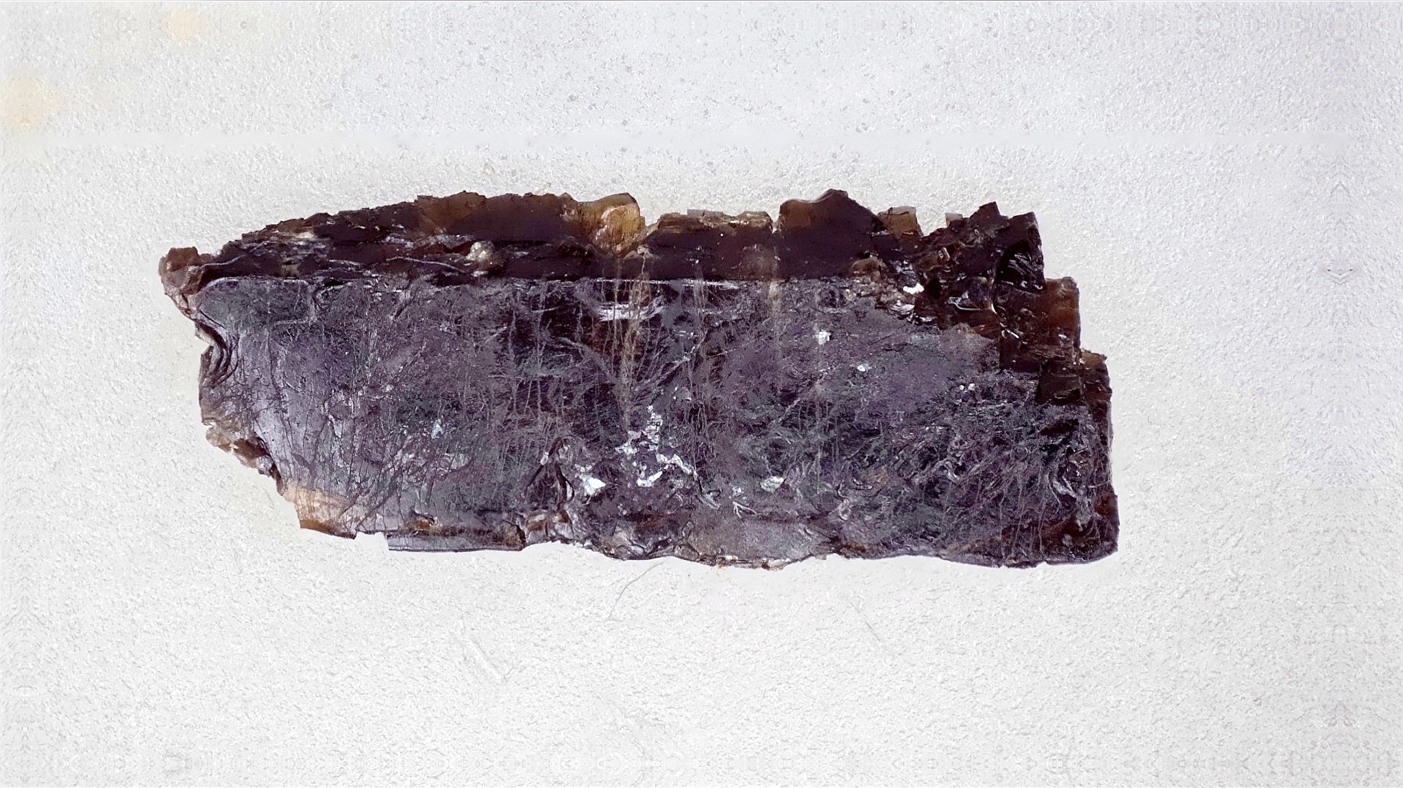

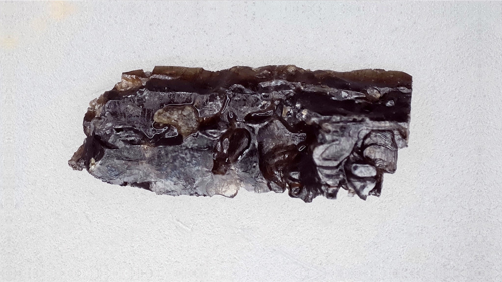

Je reviens avec mon minéral brun avec d'autres photos de "gros" spécimens , un cristal de 12 mm et une "masse" de prés de 20
si cela peut faire avancer mais j'ai des doutes
et le specimen massif
J'ai l'impression de voir un clivage transverse sur l'allongement, et deux clivages sur le dernier. Peut etre un pyroxène avec une couronne d'autre chose.
Tiens tiens, sur la gauche de la dernière photo, encore des boulettes à facettes.
