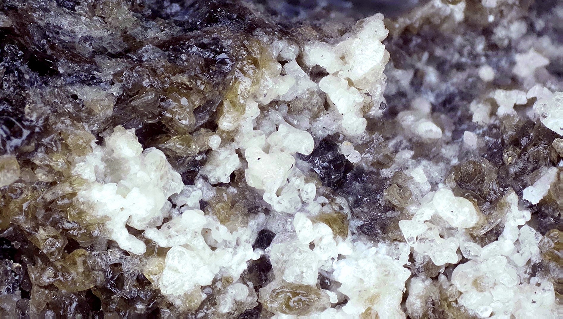

Une partie ( environ 10 % présente un amalgame blanc ressemblant à du "riz soufflé" ( excusez, c'est ce à quoi cela m'a tout de suite fait penser...)

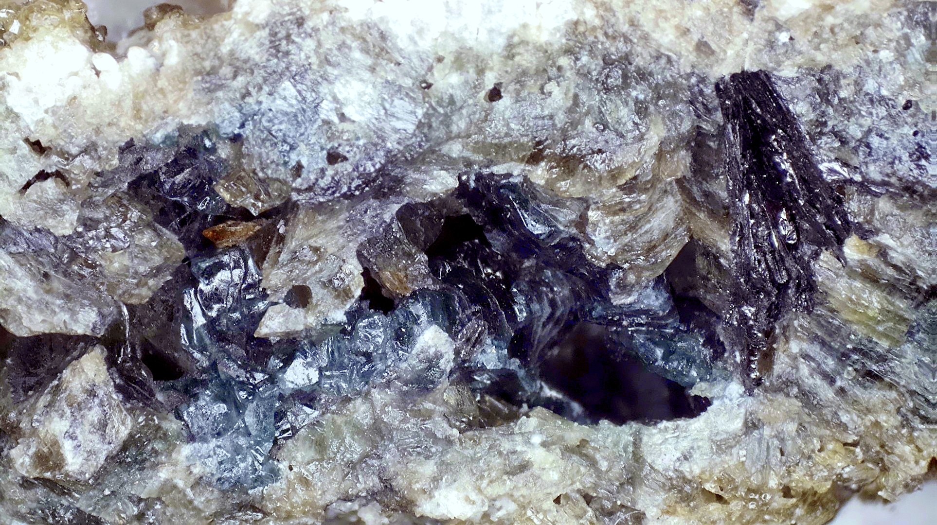

et au centre une cavité de 15 mm qui présente un groupe de spinelles biens bleus accompagné d'une beau développement de graphite et au fond: un petit zigouigoui ocre translucide qui m'a fait pensé à de la titanite mais là je doit m'égarer...
le riz soufflé:
la partie spinelles avec en haut à droite le graphite et au centre à gauche le petit cristal bizarre

Pour le riz soufflé, c'est probablement une dolomie secondaire (retromorphose) qui se forme autour des silicates magnésiens (olivine et peut-être X) lorsque ceux-ci s'alterent. Un classique décrit dans de nombreuses publis. Le fait qu'elles soient visibles après une attaque acide de la surface est lié à la vitesse de dissolution de la dolomie qui est bien plus lente que celle de la calcite. Elles disparaissent du résidu lorsque l'attaque est poussée jusqu'à l'élimination de la calcite.
Pour la titanite je n'en ai pas vue sur mes lames et j'imagine que le Ti peut facilement être incorporé dans le spinelle ou dans la phlogopite quand il y en a.
