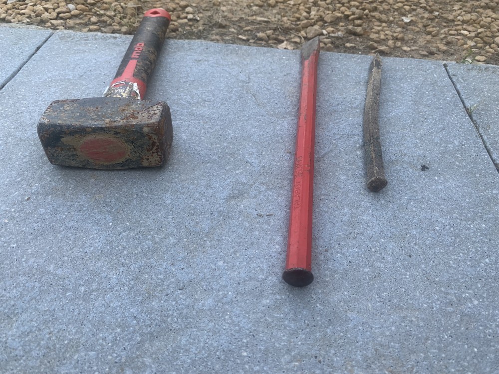

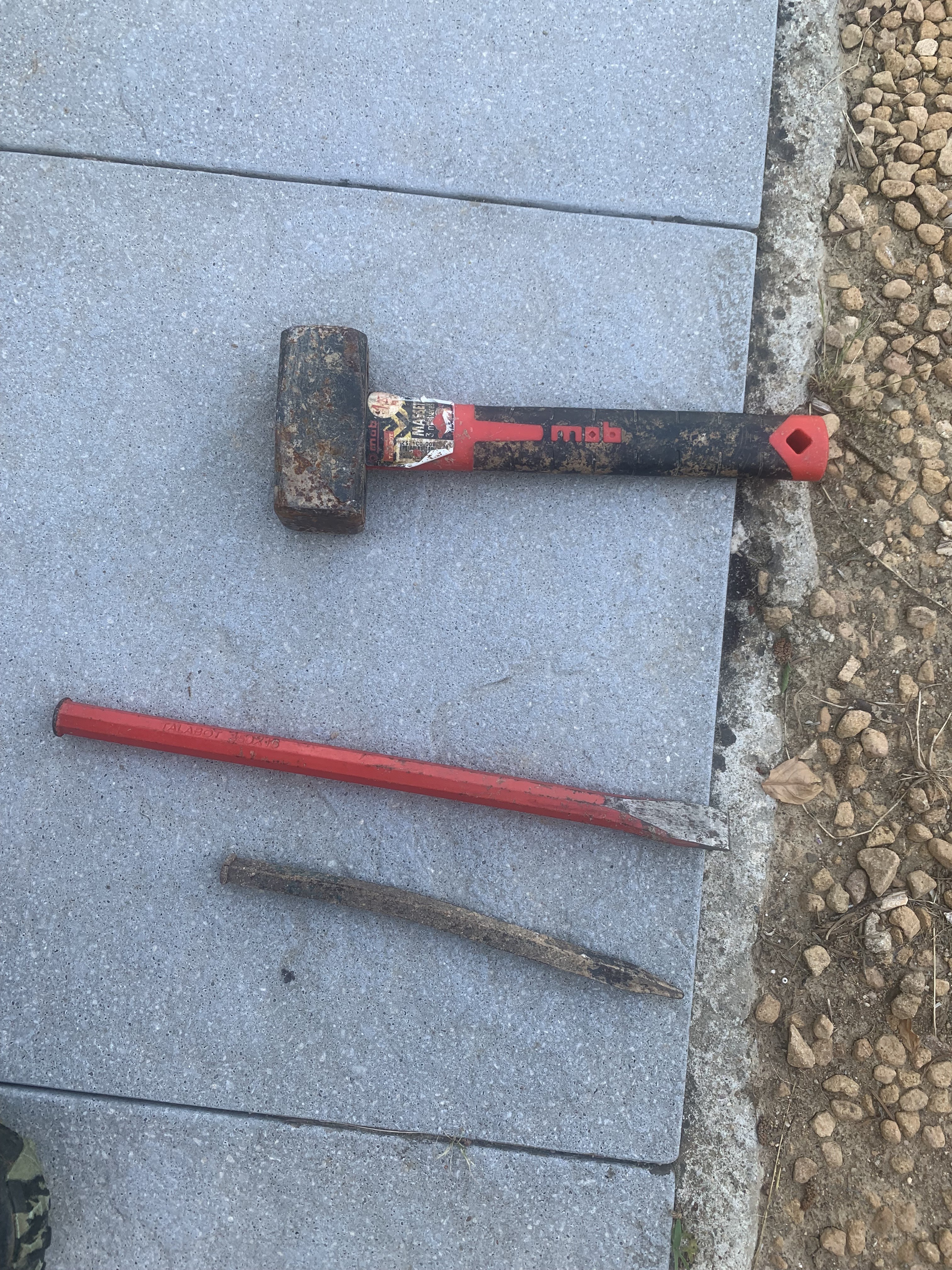

Pour vous illustrer un peu voilà les outils que j’utilise, bon ça c’est pour entamer des rochers mais c’est souvent nécessaire et le bruit ne fait pas du bien aux oreilles…

:clin-oeil:    ...Un casque anti-bruit, des bouchons d'oreille...
Déposer une demande de permis de travaux en mairie...
Diffuser un fond sonore pour masquer celui des percussions, genre circulation sur le périf ?
Sinon comme elasmo: un chausson-sabot anti-bruit.
Je ne crois pas du tout en ce genre de protection.
D'une part, si tu n'es pas métal contre métal, tu auras beaucoup moins d'impact et donc de force (et c'est ce qu'on veut quand c'est dur).
Et d'autre part, au bout d'un certain temps à taper comme un mulet, la protection va rendre l'âme.
Estwing fabrique un gros burin avec une protection en plastique. Elle m'a tenu 15mn.
Ce qui fait du bruit, c'est le métal contre le métal. Quand c'est possible, il faut privilégier le contact métal/roche.
Utiliser une pioche ou une barre à mine quand il y a des fissures dans la roche, ça fait beaucoup moins de bruit qu'un marteau sur un burin.
Merci pour vos avis, effectivement j’avais déjà fait le test avec un maillet mais comme l’a mentionné Dominique la puissance générée est bien plus faible. Pour ce qui est du chiffon j’avais également essayé mais avec les coups ça se déchire au bout de quelques minutes. Après réflexion je pense qu’il n’y a malheureusement pas de solution miracle, la force générée sous forme de choc doit en partie se libérer sous forme d’énergie sonore et donc j’imagine que seuls des coups plus légers permettront d’atténuer le son, la puissance va de pair avec le bruit 😕.
Perso je déteste les burins avec gaines en plastiques, c'est pénible, ça fait que coulisser et ça tient pas, ça casse en quelques minutes et empêche de faire levier.

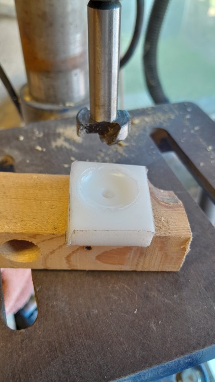

Bonjour
Dans l industrie j ai vu des pièces métalliques remplacer par du téflon !
Sa a beaucoup d avantage notamment au niveau des choc répétés....En forme de bouchon sur le burin sa pourrait le faire
Je viens de faire un essai vite fait,faudrait un morceaux plus gros pour faire un capuchon
Mais j ai martelé un bon moment sa a pas bronché
Attention c est du vrai Téflon !
Pas du plastique, niveau bruit sa le reduit pas mal..

@fred39 Effectivement le Téflon pourrait être une bonne idée merci. J’imagine que ça doit tout de même moins atténuer la force que du caoutchouc ou autre composite. Il faudrait donc le fixer (coller) sur le burin au niveau de la base ou on tape c’est bien ça ?
