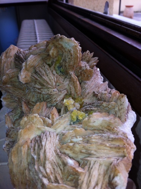

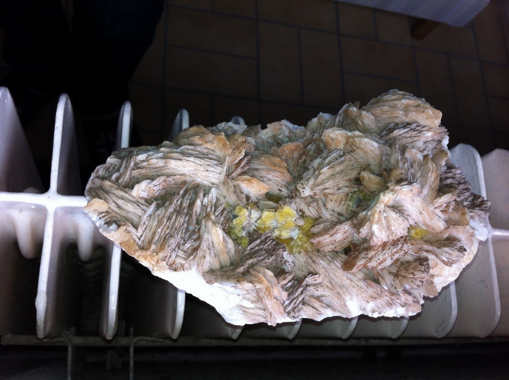

Bonsoir a tous,
Une pyro des Farges acquise récemment... Je n'en avais jamais vue une comme celle la, car la pyromorphite, et ce sur toute la pièce, cristallise uniquement en "bouquet"
post-10446-0-24592700-1386188772_thumb.j
Avez vous déjà vu ce genre de pièce ?
Bonsoir,
Pour ce qui est de la pyro qui choque, 20 µSv/h c'est pas rien, c'est équivalent à une carotte de minerai d'uranium...
Une question bête : est-on vraiment sûr que la radioactivité n'est pas attribuable au plomb ?
Il existe des isotopes radiogéniques du plomb, par exemple le Pb 214 qui est très instable (26,8 minutes de 1/2 vie) et qui donne directement du Bismuth 214 (très actif).
Je ne suis pas très costaud en (géo-, cristallo-) chimie mais je suppose que le 206Pb (stable) a un comportement et des affinités chimiques très différentes du 214Pb (radiogénique). Les conditions de formation de la pyro et de la galène ne sont pas les mêmes, sans parler du réseau cristallin. Alors l'idée, peut être farfelue, c'est que du Pb radiogénique se calerait préférentiellement dans le réseau de la pyromorphite... (??)
bonne soirée,
olif
