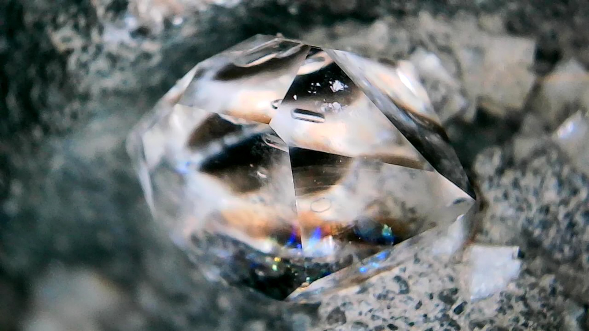

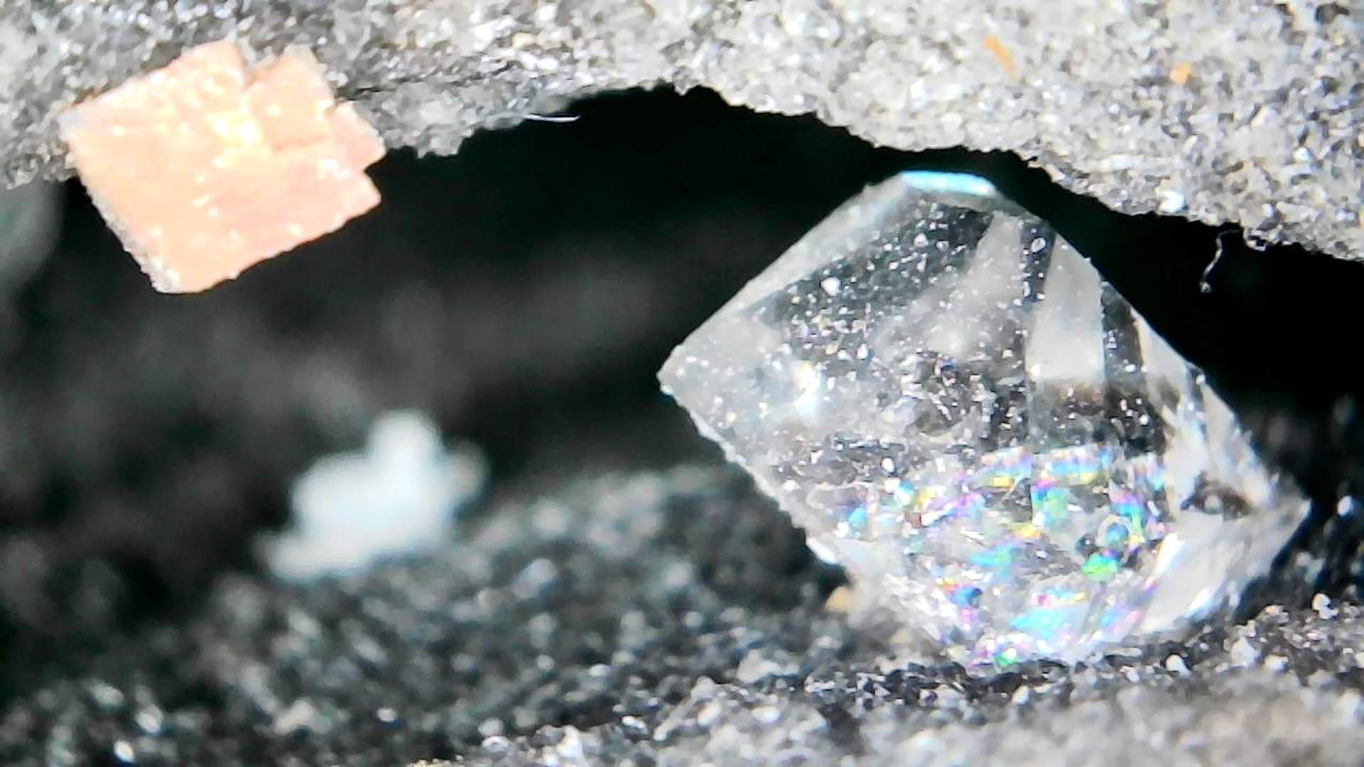

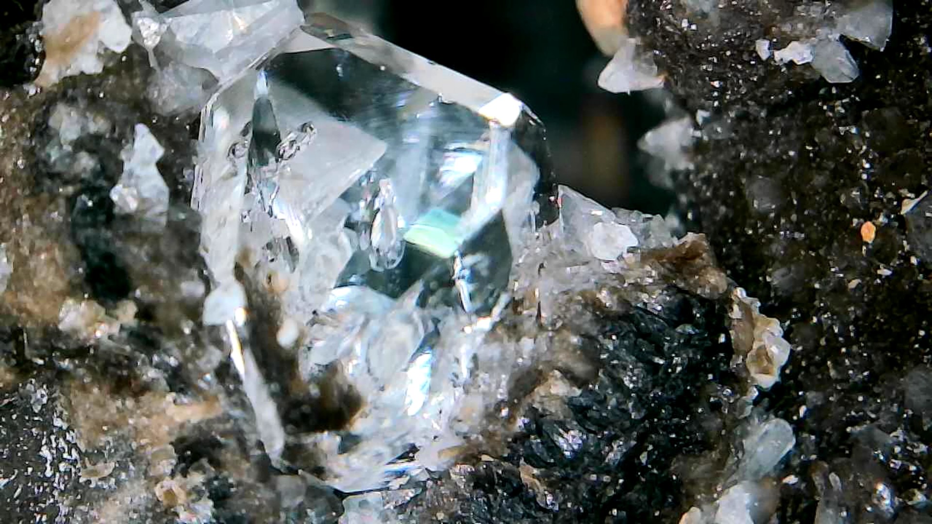

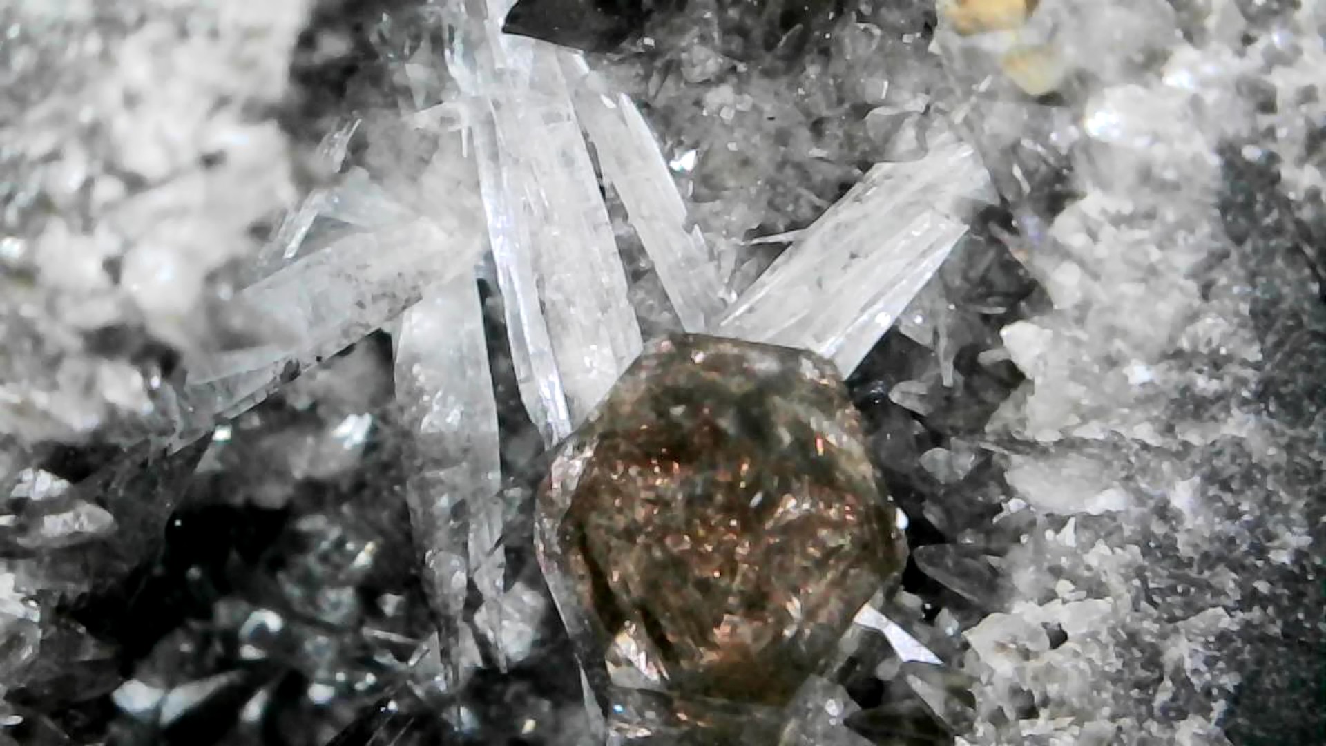

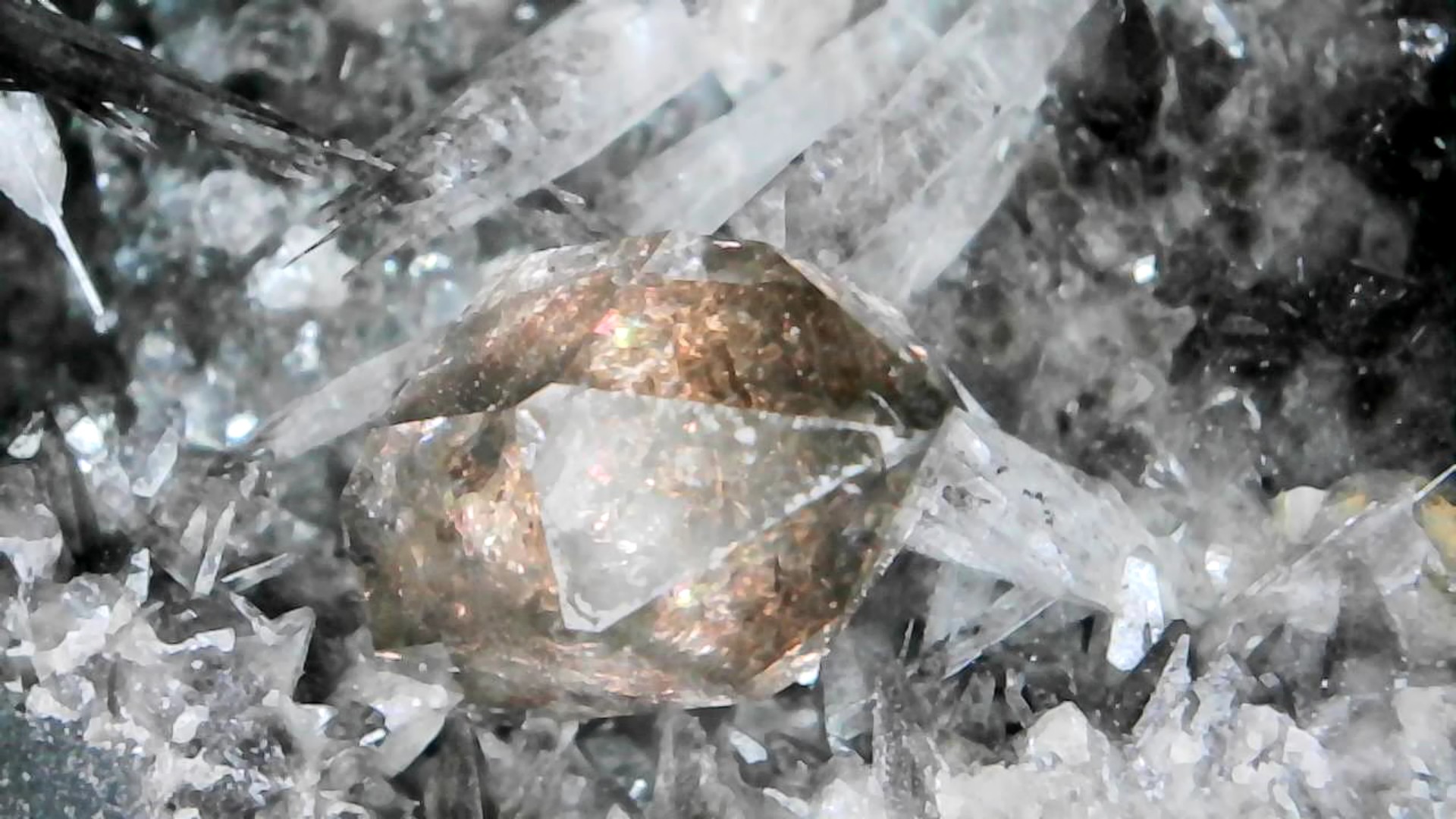

Quelques surprises en ouvrant deux septas de Barzac (26) fournies par le club d'Ardeche.

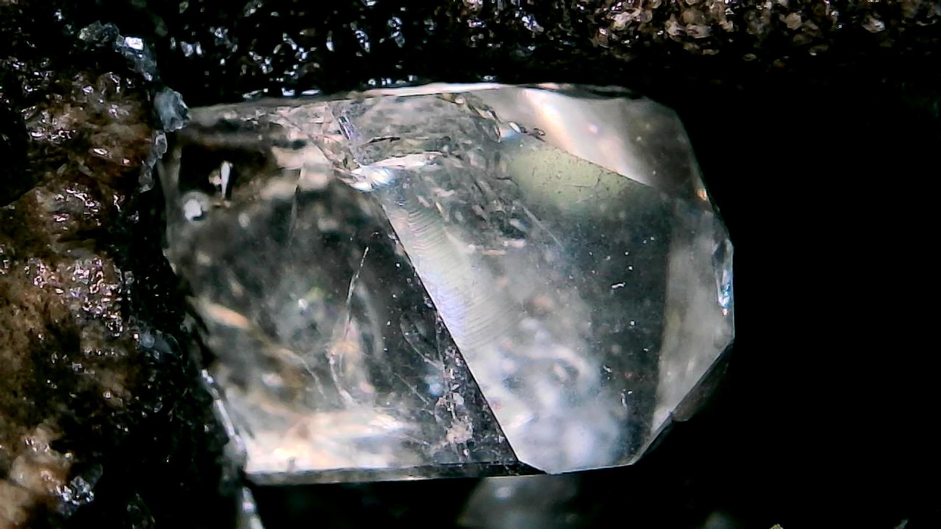

Bonjour
Superbe , c est du quartz ?

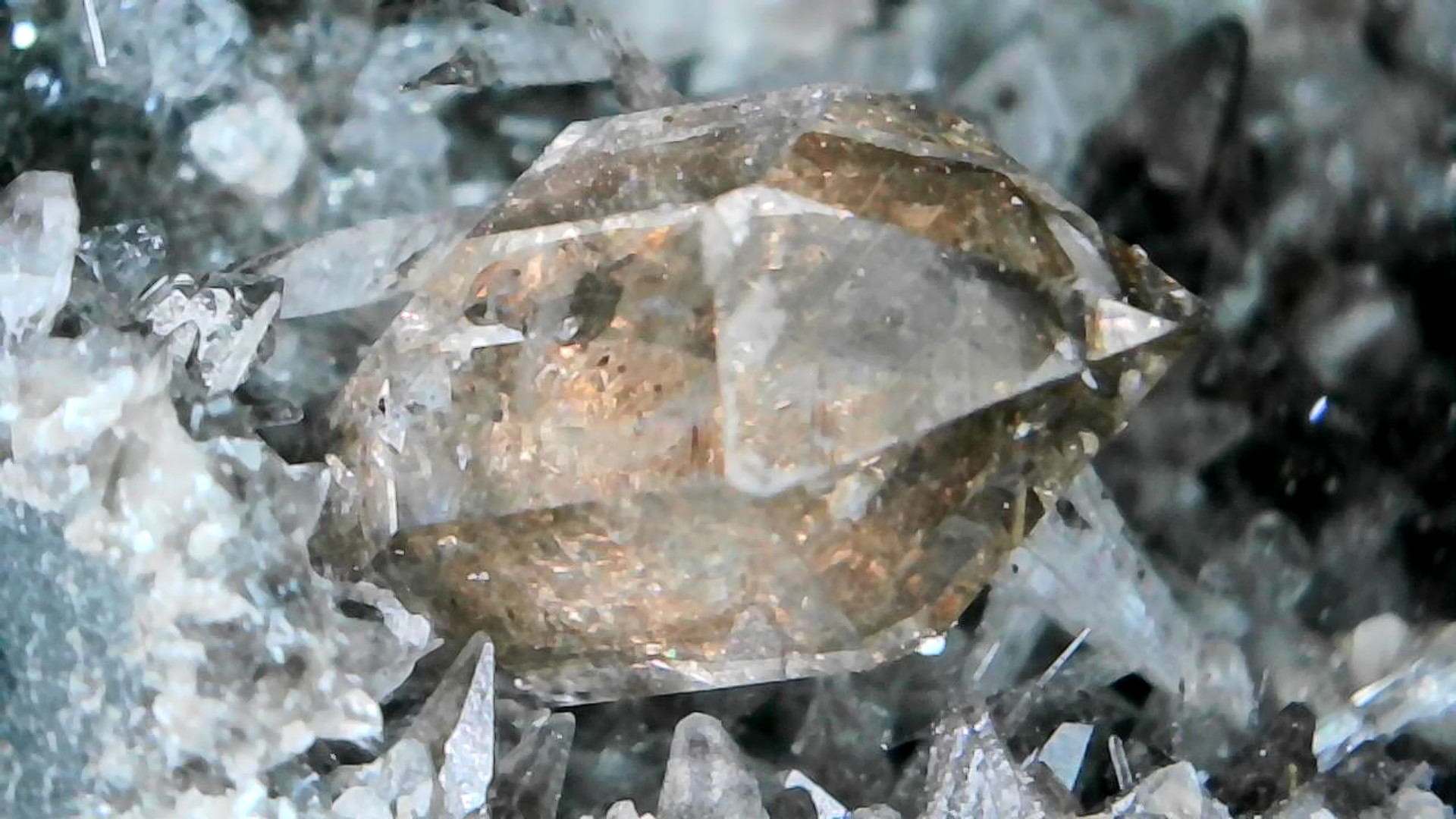

Oui, du quartz en cristaux isolés sous deux habitus différents ; le second a des reflets mordorés et contient probablement des inclusions d'hydrocarbures.
Ils sont posés sur un tapis de calcite sombre en scalenoèdres, avec quelques cristaux isolés d'autres espèces : gypse (?) et ankérite en rosettes.

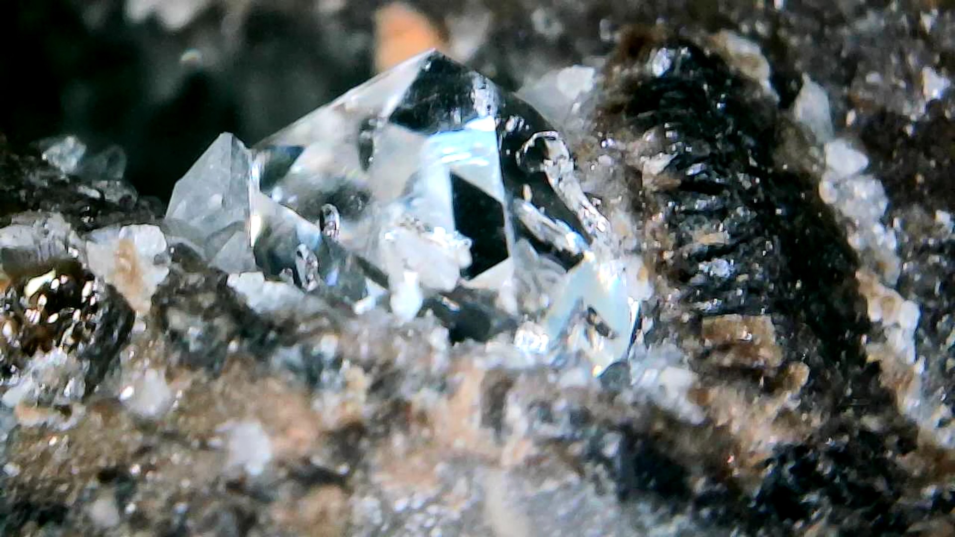

Toujours Barzac (26). La fête aux quartz continue...

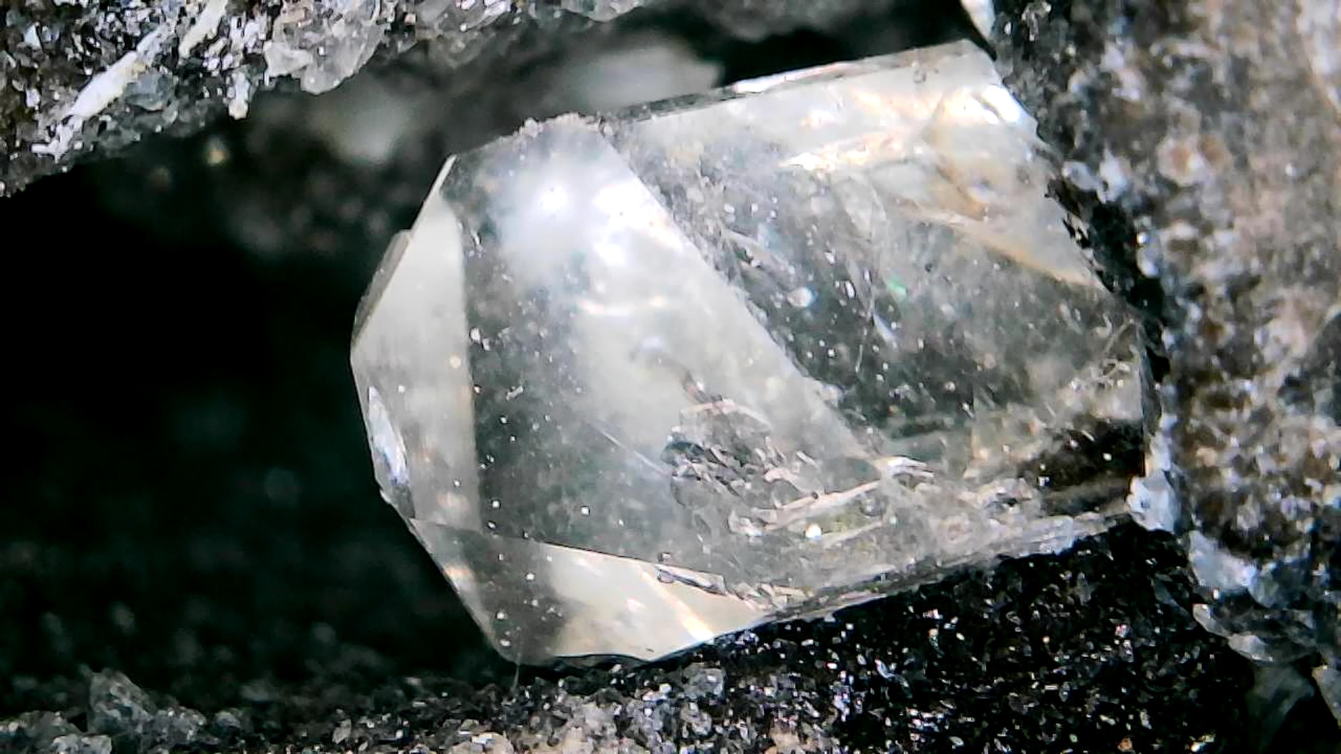

Tellement limpides que la mise au point automatique va faire la netteté sur le support.
Photo_2026-04-1810_41_12_097.thumb.JPG.58826a36534467b12c9c7aebdbe7f4bc.JPGPhoto_2026-04-1810_41_39_963.thumb.JPG.7cf59152db600a16a90264db0fd5eb37.JPG

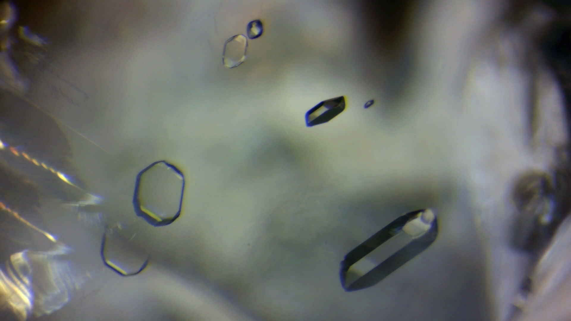

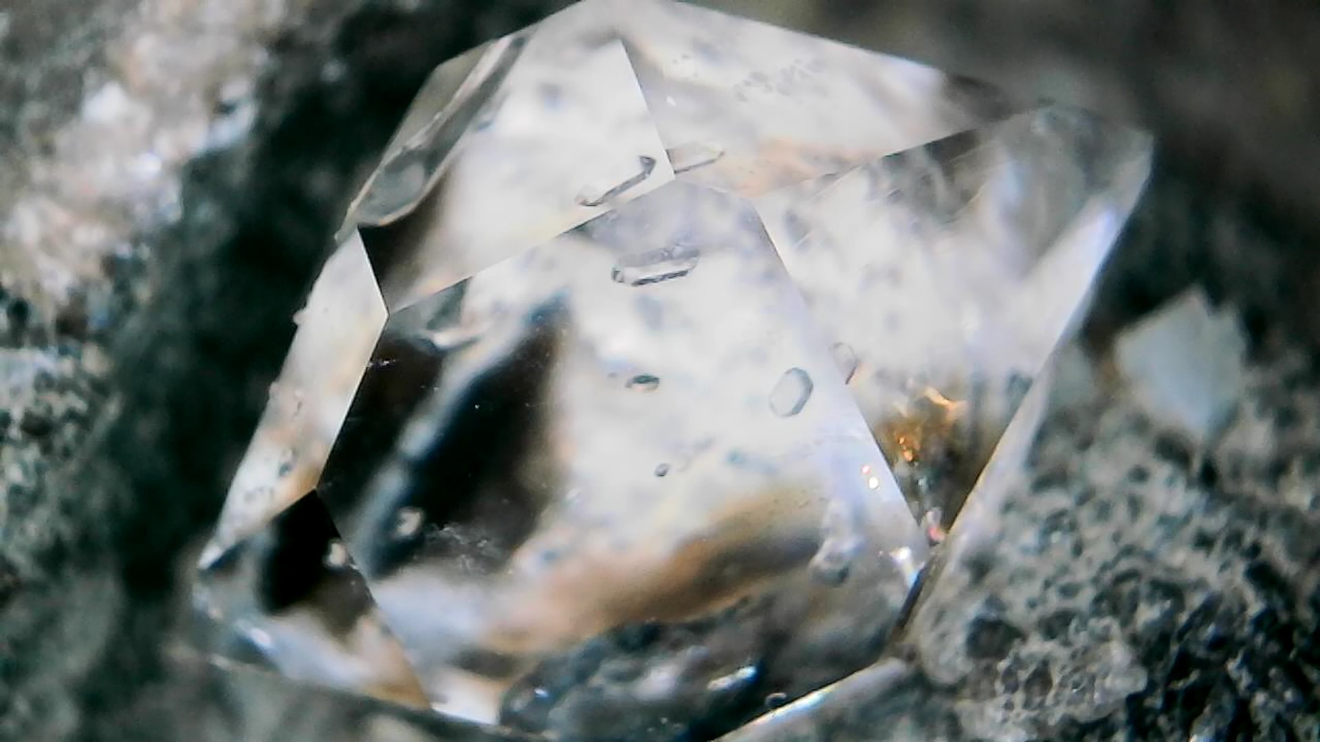

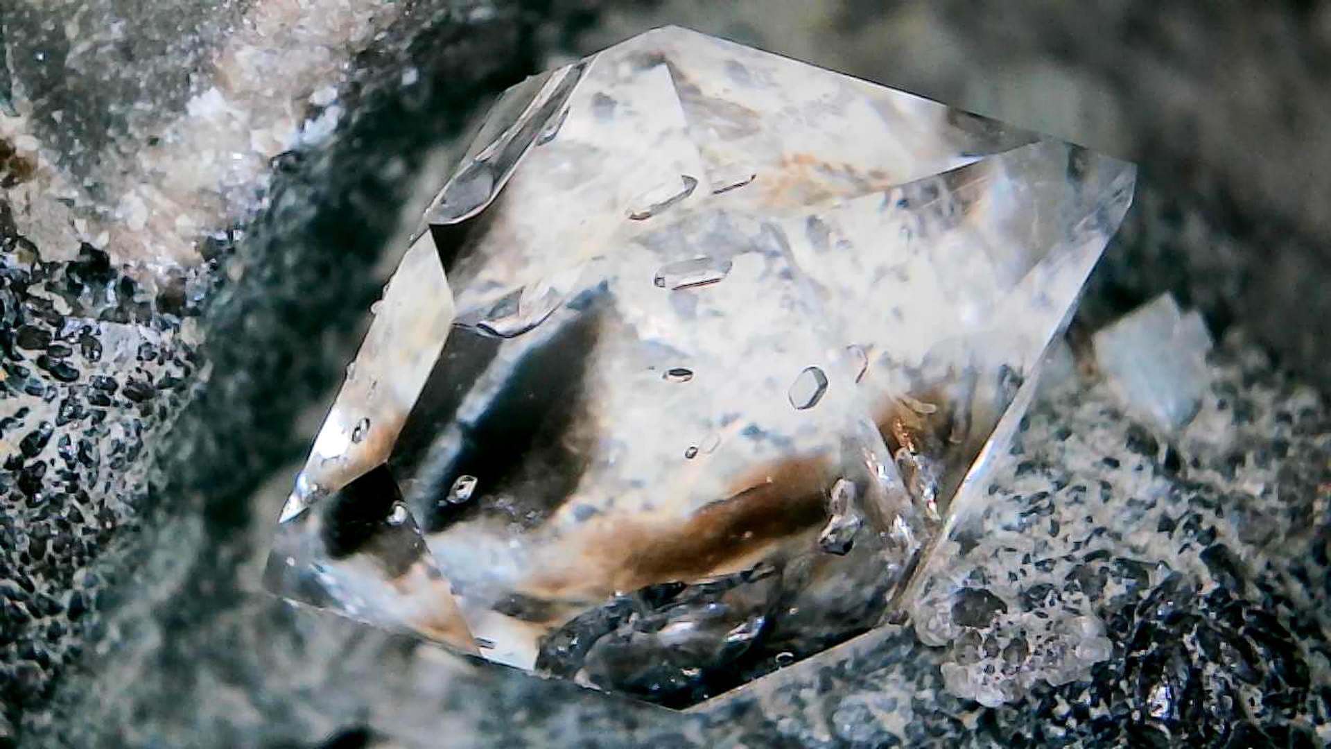

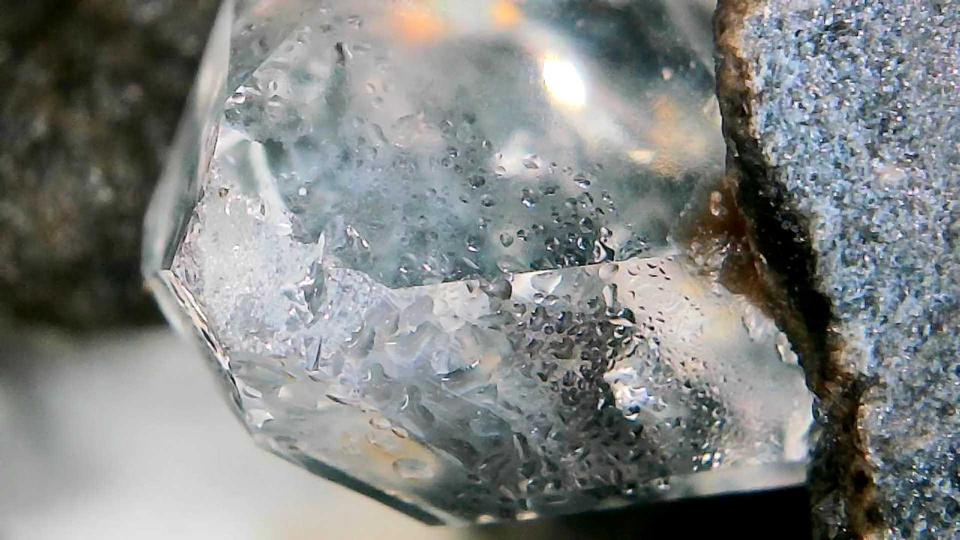

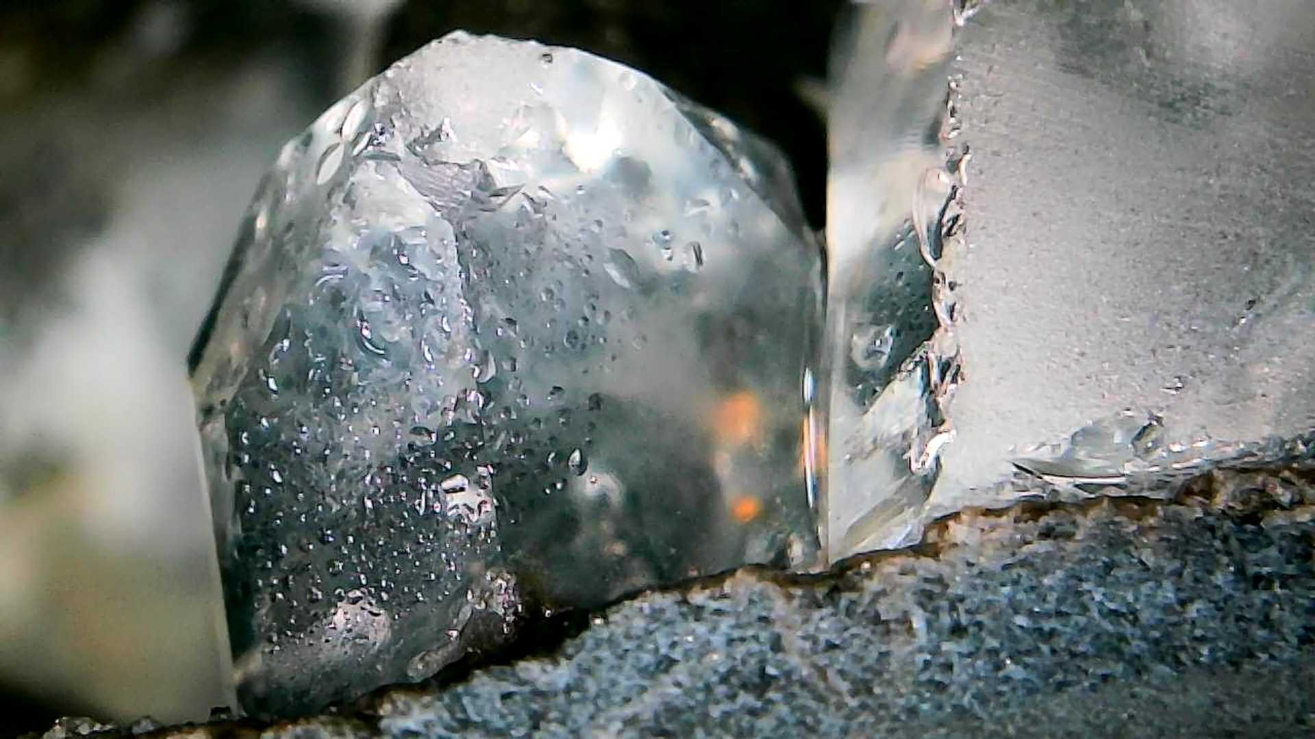

et le chouchou 2mm, avec ses cristaux négatifs.

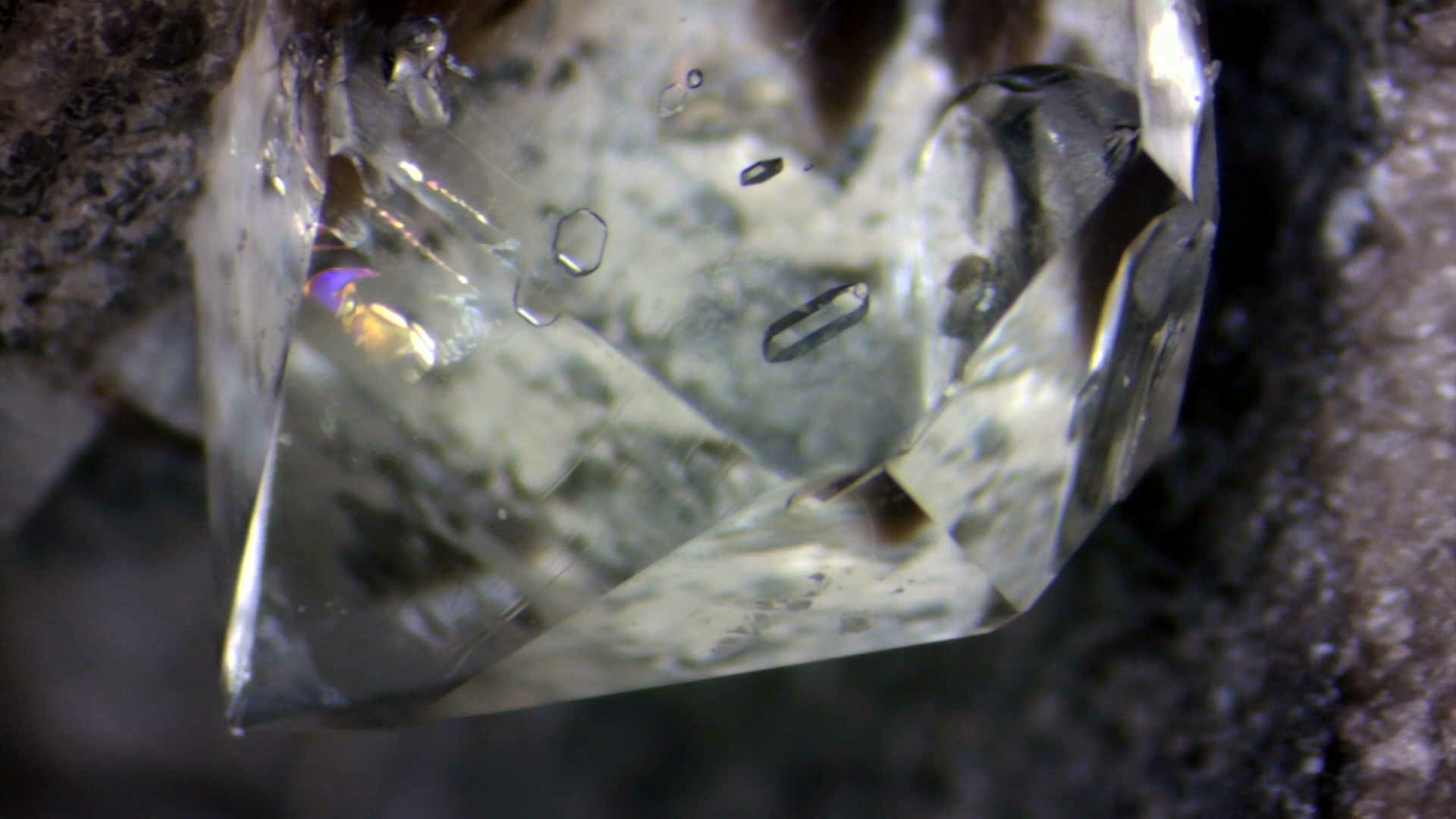

Photo_2026-04-1810_33_54_365.thumb.JPG.c3fc37e7243c92c2f50fe5efea69b312.JPGPhoto_2026-04-1810_35_26_468.thumb.JPG.37cbb785ff03f51df13a7ecf79cfde97.JPGPhoto_2026-04-1810_34_44_472.thumb.JPG.a051c7621e907fe74c2d0eb09a7d4e8b.JPG
Le 18/04/2026 à 15:53, phoscorite a dit :
Détail des inclusions fluides dans ce spécimen, avec les formes cristallines (négatives donc) des parois.
Superbes images, nettes sur des détails de quelques centièmes de millimètre, si le cristal mesure 2mm.

Il y a 3 heures, phoscorite a dit :
Ce sont les incluions fluides piégées lors de la croissance.
Comme le cristal hôte, elles ont des faces cristallines, mais en creux.

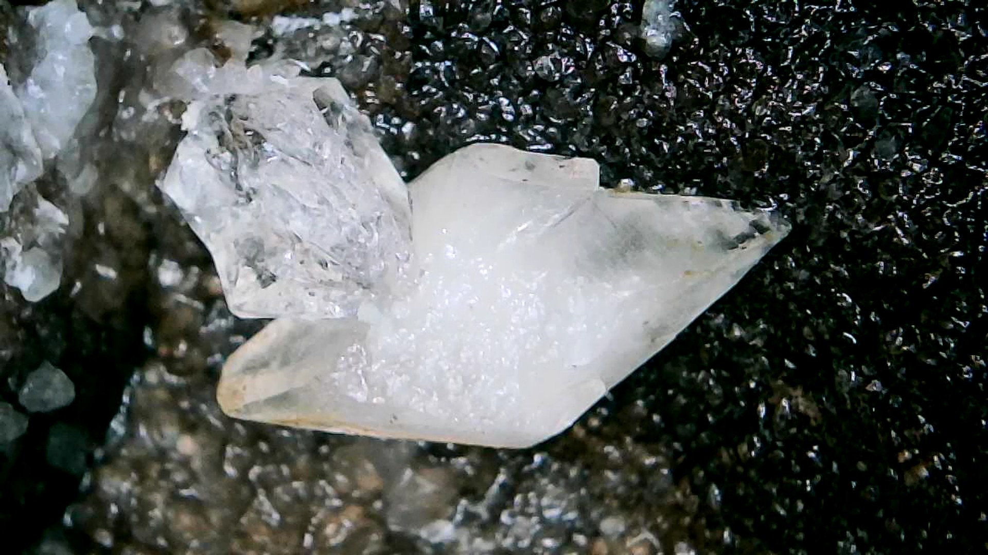

Le 16/04/2026 à 08:19, phoscorite a dit :

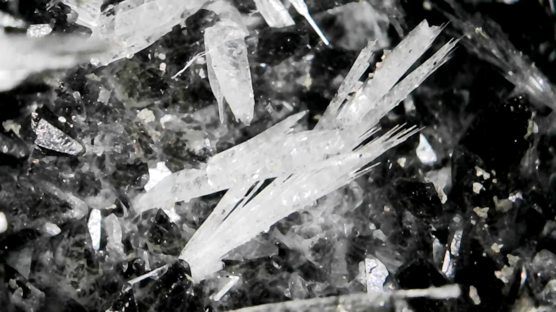

Pas de gypse mais plutôt célestine et série ankerite - dolomite
C'est "Barsac" la localité non ?
il y a une heure, Stef4412 a dit :
Probablement, j'ai du mal recopier ce qu'on ma dit. Je ne connais pas le gisement.
Pour le carbonate, les formes sont un peu en selle, donc dolomie Fe ou ankérite, effectivement.
Et merci pour la célestine, je n'ai pas osé bruler pour voir si ça blanchissait.
Il y a 10 heures, gryph58 a dit :
Des inclusions en formes de quartz ?
C'est assez fréquent en fait, mais dans le quartz elles résistent bien (elles ne fuient pas) et sont utiles pour comprendre ce que contenait le fluide de croissance.
.... à condition d'avoir une sonde Raman sous la main, et de savoir s'en servir.
Le plus incroyable peut-être c'est que l'on sait en fabriquer, ce qui permet d'obtenir des inclusions fluides synthétiques dont on connait parfaitement la composition et qui permettent de calibrer les appareils qui servent a analyser les inclusions naturelles.

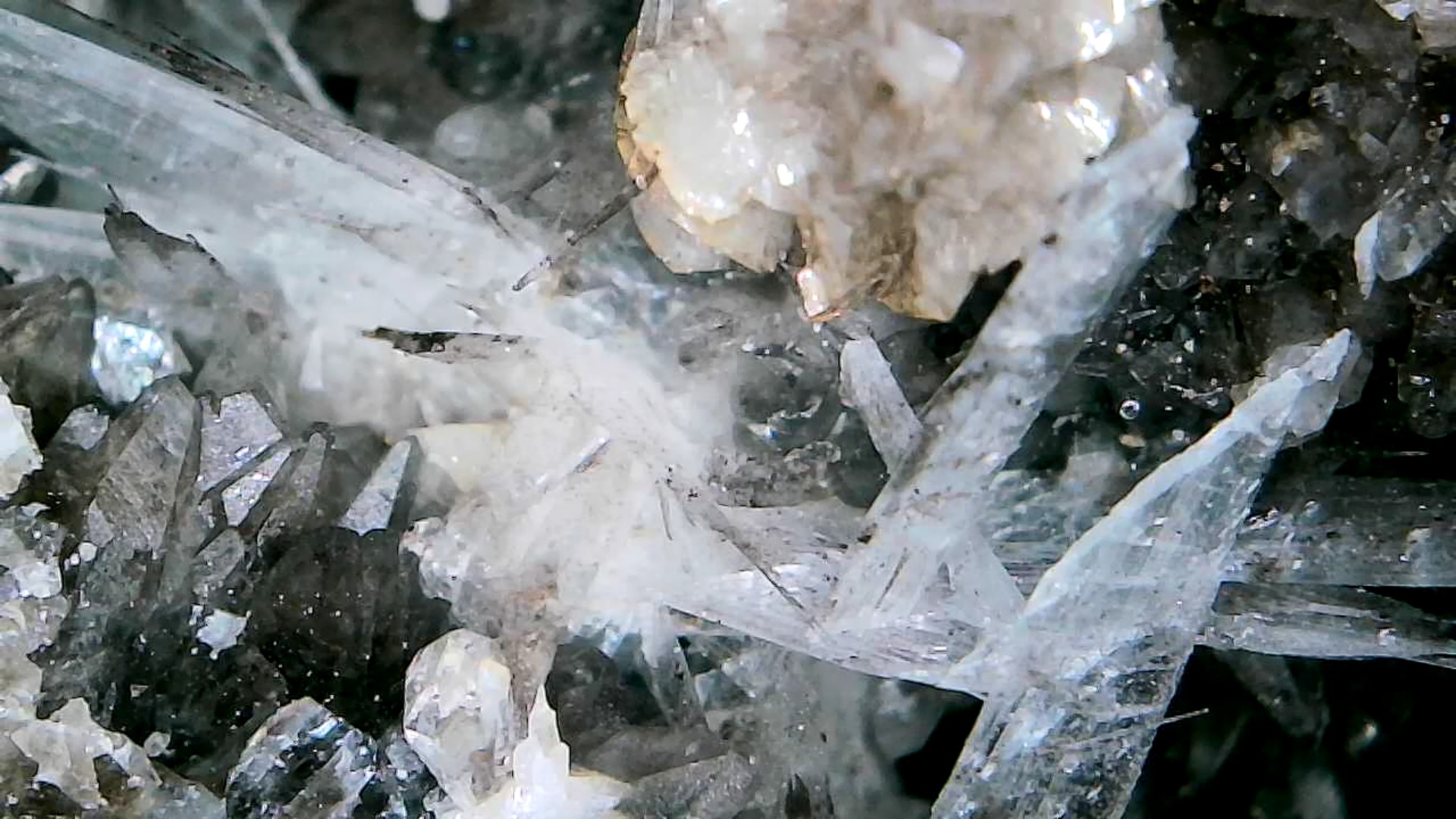

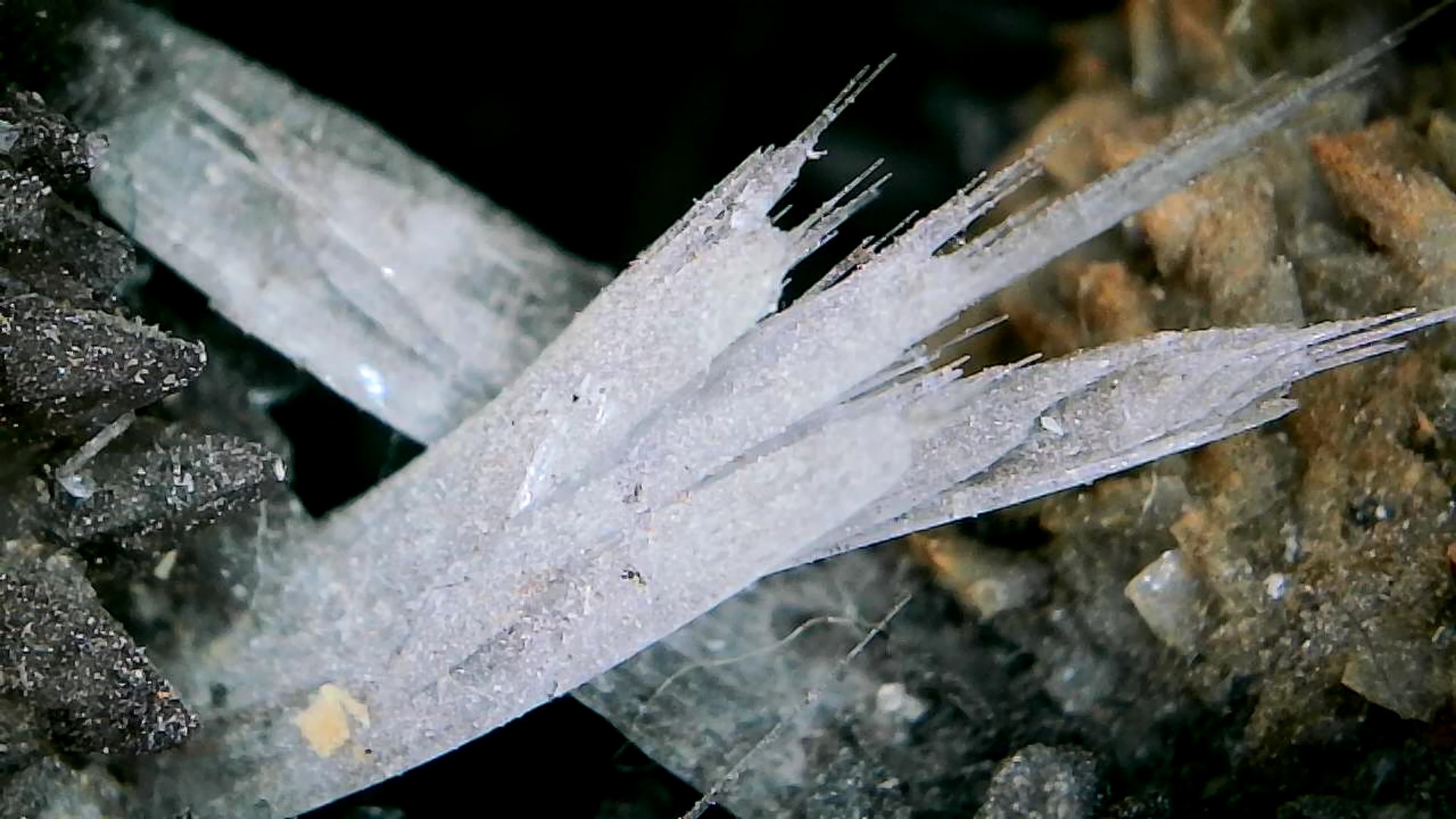

Pas banale, en effet. La morphologie des remplissages défie passablement le modèle standard ; une partie des zones brunes évoque plutôt du remplacement.
Il faudrait voir qui est calcite et qui est dolomie ou ankerite la-dedans.
J’ai bien conscience de radoter, mais ne peux m’empêcher de relever que ces pointes (ou épines, ou rayons, ou cornes, ou plumes ...) tordues, coudées ou barbelées, avec un intérieur zoné, sont caractéristiques du style de Jean Lurçat. On se demande où il était allé cherché ça...
