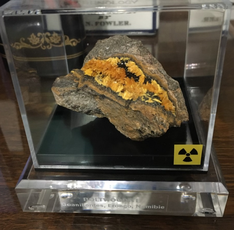

Bravo, bel article !
Des informations qui étaient perdues dans le fil sur les minéraux uranifères et qui méritaient d'être réunies.
PS: j'aime beaucoup cette boltwoodite !
Pour les boites plexi, c'est possible de savoir où tu te fournis (MP si tu préfères) ? C'est assez compliqué à trouver dans des formats au delà des classiques boites jousi.

Il y a 12 heures, JLOUI a dit :
Cloche pmma, sur mesures! C'est souvent des entreprises de PLV qui réalisent  ces produits
Merci à tout le monde pour vos retours! Ça fait plaisir d'être lu et félicité par les pointures que vous êtes tous!
Pour les boîtes, j'ai répondu à JLOUI en MP, je n'osais pas faire ce qui pourrait s'apparenter à de la publicité sur le forum.

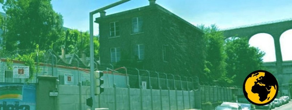

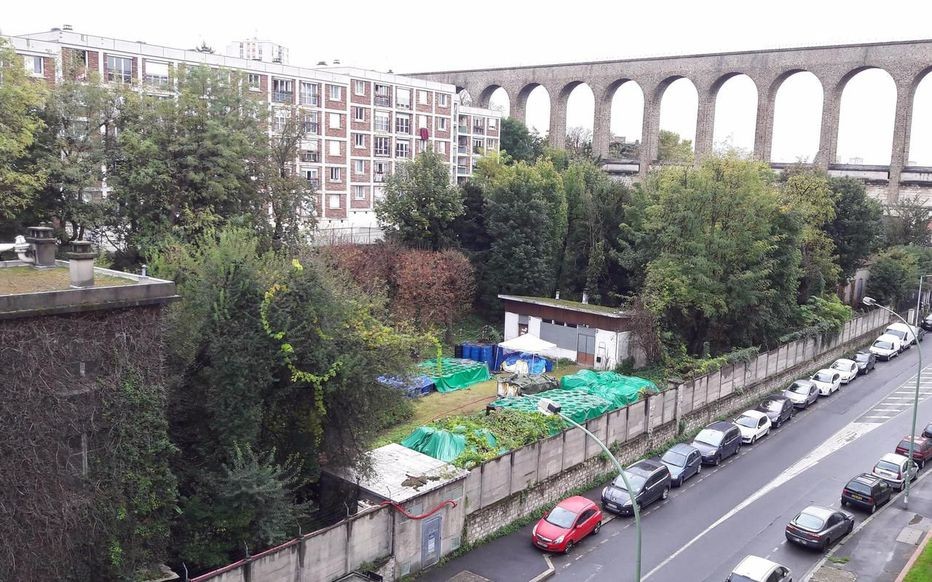

Marie Curie qui stockait dans un hangar plusieurs tonnes de Pechblende provenant de Jachymov dans l’actuelle République Tchèque
Tout l'article est très bien et explique parfaitement ce qu'il faut savoir... quelque soit les minéraux qu'on manipule.
( parce que ces précautions simples sont valable pour tout les minéraux...
Après tout l'Antimoine, le Plomb, l'Arsenic et pas mal d'autres éléments que nous collectons tous sont aussi dangereux que les Uranifères à leur manière )
Pour la petite histoire, le hangar, et le laboratoire existent encore et bizarrement, bien que cela soit localisé en proche banlieue Parisienne et abandonné depuis très longtemps...
les fans d'exploration urbaine n'ont pas visité les lieux.
Bien évidement c'est la friche industrielle la plus radioactive d'Ile de France, et personne de politique n'ose s'attaquer au problème. ( et ils font tous tout pour le cacher... je ne suis pas certain que la moitié des voisins soient au courant qu'ils côtoient un tel site )

il y a 39 minutes, Jeando80 a dit :
Désolé:desole:
il y a 38 minutes, 1GM a dit :
J'ai visité en 2000 c'est particulier et çà bouge un peut; https://www.francetvinfo.fr/monde/environnement/alerte-pollution/alertepollution-a-arcueil-les-dechets-radioactifs-oublies-du-laboratoire-de-marie-curie-inquietent-les-habitants_3084765.html
92_image_977348.jpg:siffler::rougir:
il y a 37 minutes, trenen23 a dit :
Du coup, on en oublie d'évoquer les découvertes effectuées dans ce labo....
Serge
Je ne pense pas:https://www.lemonde.fr/societe/article/2012/05/16/la-maison-de-marie-curie-un-temps-oubliee-toujours-radioactive_5990120_3224.html
Il est évident, comme la fait remarqué la municipalité, qu'il sera difficile d'implanté une crèche en ce lieu. Certaines choses devront être traité comme déchet, d'autres comme du patrimoine:vivelageologie:sans exonéré des responsabilités induites par la connaissance.
Ca serait génial d'en faire un musée... Mais a mon avis ils ne pourrons pas garder les monuments historiques vu l'irradiation potentielle, le voisinage et le principe de précaution ( voir Rouen en ce moment ou plus personne ne croit en ce que disent les politiques et autres servants de l'état ) ce qui est bien dommage car ce sont des lieux réellement historique ( contrairement à certain batiments classés monument historiques uniquement pour faire plaisir.
Il y a 6 heures, 1GM a dit :
