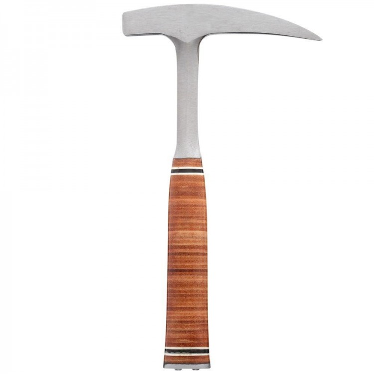

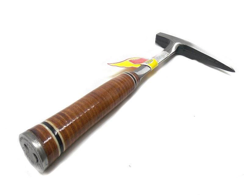

Celui qui est en photo ici, le deuxième, c'est le votre ou une image de catalogue?

et celui sur la photo, c'est un de Catalogne, ce n'est pas le mien (il est en trop bon état que pour ça)
