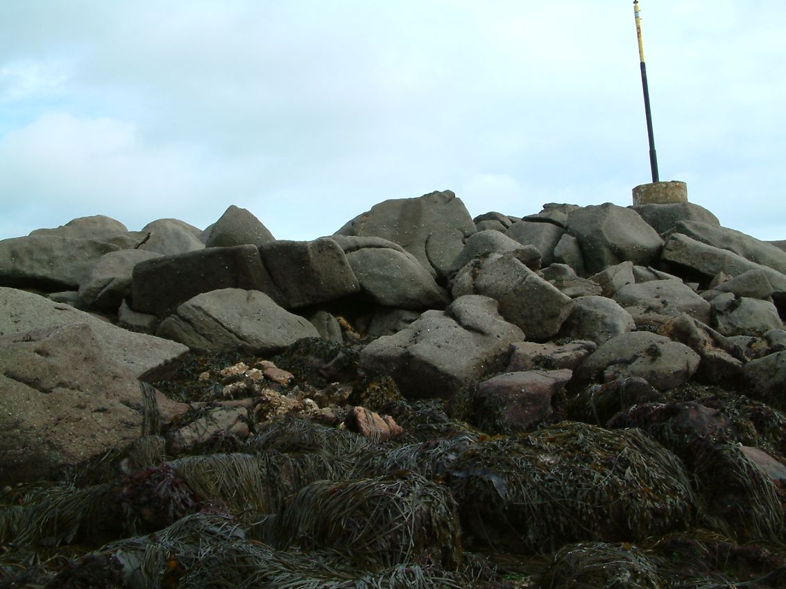

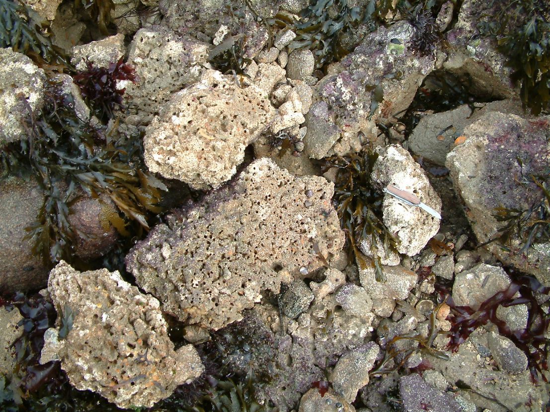

novy 29 Posté(e) 7 juillet 2009 Signaler Posté(e) 7 juillet 2009 Bonjour à tous, Pour poursuivre cette passionnante enquête intitulée "A la recherche du calcaire breton", je verse au dossier une photo prise dans le chenal de l'Ile de Batz il y a quelques années par mes soins. Il s'agit d'un amas de blocs calcaires déposés, plus ou moins volontairement ? à la limite d'un minuscule ilot rocheux situé idéalement dans le chenal de l'Ile de Batz, de façon à "récupérer" les navires des marins distraits. Tous les ans ou presque, cet ilot ou l'un des autres placés par la nature en bordure du chenal et invisibles à marée haute, hormis bien sur la balise qui les surmonte, sont le lieu d'échouage de bateaux de plaisance avec parfois de gros dégâts. Je n'ai aucune peine à imaginer le même déroulement il y a quelques siècles sachant qu'il est peu probable qu'à l'époque les rochers soient surmontés d'une balise. Donc, théorie première, l'amas de blocs calcaire provient d'un navire naufragé. Que fait un navire chargé de lest calcaire normand dans ces parages dangereux? Il faut savoir que Roscoff fut pendant longtemps un port avec un trafic maritime intense notamment pour le sel, en raison de l'absence de taxes sur ce produit. Deuxième théorie, le navire en question se rendait de Normandie à Roscoff pour charger du sel. Pour étayer cette deuxième théorie, signalons, mais je l'avais déjà fait dans un autre message, que le calcaire a été daté par le BRGM et que sans contestation possible, il provient de Normandie. Malgré sa relative légèreté, le calcaire, et les silex qu'il contient, ont donc servi de lest. En réalité cela n'a rien de surprenant, pour lester leurs barques les marins de l'époque chargeaient ce qu'il avait sous la main et qui était gratuit, sachant qu'à l'arrivée ce lest ne pouvait être revendu, mais devait être jeté par dessus bord. A priori donc, l'énigme est levée en ce qui concerne la présence de calcaire dans une baie, celle de l'Aber à Roscoff. Il reste cependant les écrits d'un biologiste signalant la craie en place, sous l'argile?, sur le bed rock?, gneiss et granite en l'occurrence, seules de futures recherches nous le dirons. Ce futur sondage dans le bassin Rennais m'intéresse bien sur. Je peux fournir les références bibliographiques de ce que j'avance, c'est à dire trafic de sel - étude du calcaire par le BRGM - découverte de calcaire en place au fond d'une tranchée. Je ne réussi pas à mettre la photo, je vais m'efforcer de la diminuer. à+ novy 29 Citer
EricT Posté(e) 7 juillet 2009 Signaler Posté(e) 7 juillet 2009 Bonjour, "Il reste cependant les écrits d'un biologiste signalant la craie en place" : excellent Novy29, c'est cette ref qu'il nous faut (plus que la ref, le lieu de découverte...). Il y a une très grosse différence à mon sens entre écrire "calcaire" (qui, vu l'endroit, peut être lutétien par exemple) et "craie" qui cible déjà beaucoup plus vers un Crétacé X ... Je ne savais pas pour les lests en calcaire de Normandie; merci de l'info ... Le sondage profond dans l'hémi-graben de Rennes a été initié il y a plus de 15 ans déjà mais le financement et les partenaires ont été difficiles a trouver. Mais cela va se faire enfin. Sous les marnes oligocènes, il se trouverait (sismique) une puissante série calcaire mais attention : il peut s'agir de calcaires lutétiens (comme sur la marge sud-armoricaine, à l'embouchure de la Vilaine), de calcaires oligocènes (grande plate-forme carbonatée, sans doute la transgression la plus puissante du Tertiaire liée à une remontée du niveau marin - eustatisme- et une redescente du bâti armoricain -tectonique), de calcaires paléozoïques voire même pourquoi pas de calcaires jurassiques. On devrait au moins avoir une réponse à ça dans peu de temps, je vous tiendrai informés...J'avais oublié le plus intéressant pour notre sujet : évidemment, il peut aussi s'agir de calcaires crayeux crétacés... Concernant le voyage des roches, une petite anecdote. Quand j'étais en poste en Bretagne, une dame de Perros-Guirrec est passée un jour à Rennes avec un morceau de roche qu'elle avait trouvé sur la plage, au pied d'une petite falaise, à l'île Milliau à coté de Trébeurden. Je fus complètement incapable de mettre un nom dessus et demandais à la personne de me laisser l'échantillon...Lors d'une visite à la maison-mère (Orléans), j'ai fait les bureaux des collègues pour que quelqu'un identifie la bête : ce sont les collègues en charge du levé cartographique de Corse qui m'ont éclairé : smaragdite (provenance probable Viso ou Corse)... Comment ce caillou exotique a pu arriver là ? C'est un mystère (je penche pour un délestage sauvage de collection miné mais pourquoi là, pourquoi sur une plage ??)... EricT Citer

novy 29 Posté(e) 7 juillet 2009 Signaler Posté(e) 7 juillet 2009 Bonsoir EricT, Tout d'abord extrait du Bulletin N°258 de la Carte Géologique au 80 000 "de l'Ile de Sieck à la baie de Perros", page 8 :"..., joint à l'existence de petits affleurements sublittoraux de craie turonienne (King, Bourcart),...". Petite erreur de ma part, ou plutôt méconnaissance des capacités scientifiques de Jacques BOURCART, en fait il excellait aussi bien dans le domaine biologique que géologique avec cependant me semble il une prédominance pour la géologie. BOURCART (J.),1945. - Sur l'existence de la craie blanche en place, dans l'Aber de Roscoff. C. R. Ac. Sc., t. CCXXI, p. 303 Je crois me rappeler avoir eu ce compte rendu entre les mains mais il y a fort longtemps et je ne me rappelle pas le détail. Je ne vois pas du tout qui est ce King. Il ne reste plus à espérer a) Que quelqu'un sur le forum écrive:"je sais ou il y a de la craie en place dans le Massif Armoricain" :ye!: Que la nécessité se fasse sentir un jour de sonder l'Aber de Roscoff en long, en large et en travers -le bed rock est tout juste à 1m50 de profondeur- qu'on en finisse avec cette lancinante question, oui ou non, y a il de la craie en place dans l'aber de Roscoff. à+ novy 29 Citer

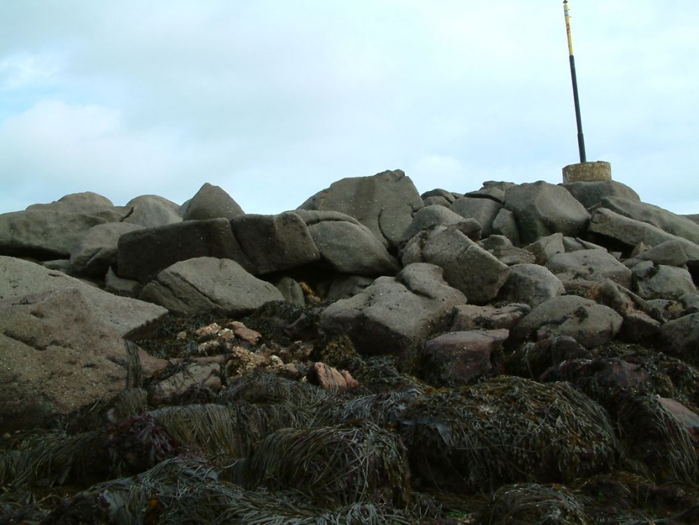

novy 29 Posté(e) 8 juillet 2009 Signaler Posté(e) 8 juillet 2009 Bonjour à tous, Voici 2 photos, sur l'une vous pouvez distinguer les blocs de craie normande (datation BRGM) provenance fort probable d'un lest de bateau, l'autre photo vous montre l'ilot rocheux et sa balise au pied duquel se trouvent les blocs. Sur Google Earth il doit être assez facile de repérer l'Aber de Roscoff et le chenal de l'ile de Batz. Je vais vérifier, je n'y avais pas songé. novy 29 Citer
