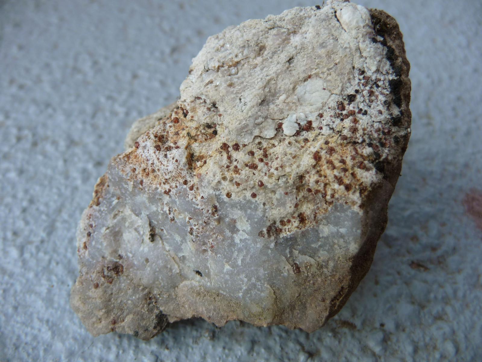

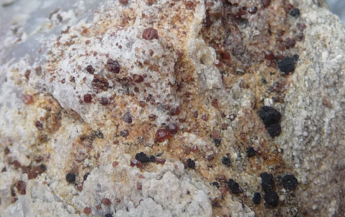

Et pour finir pour aujourd'hui, des grenats tout petits, mais jolis et transparents (ressemblent un peu à ceux qui ont été trouvé au Croisic, si je ne me trompe pas ...). J'ai pris aussi du sable à grenats (ressemble au sables de Groix), il est en train de sécher, je poste plus tard ...
post-6048-0-94802000-1377796477_thumb.jp
la même pièce, un zoom :
post-6048-0-45856400-1377796512_thumb.jp

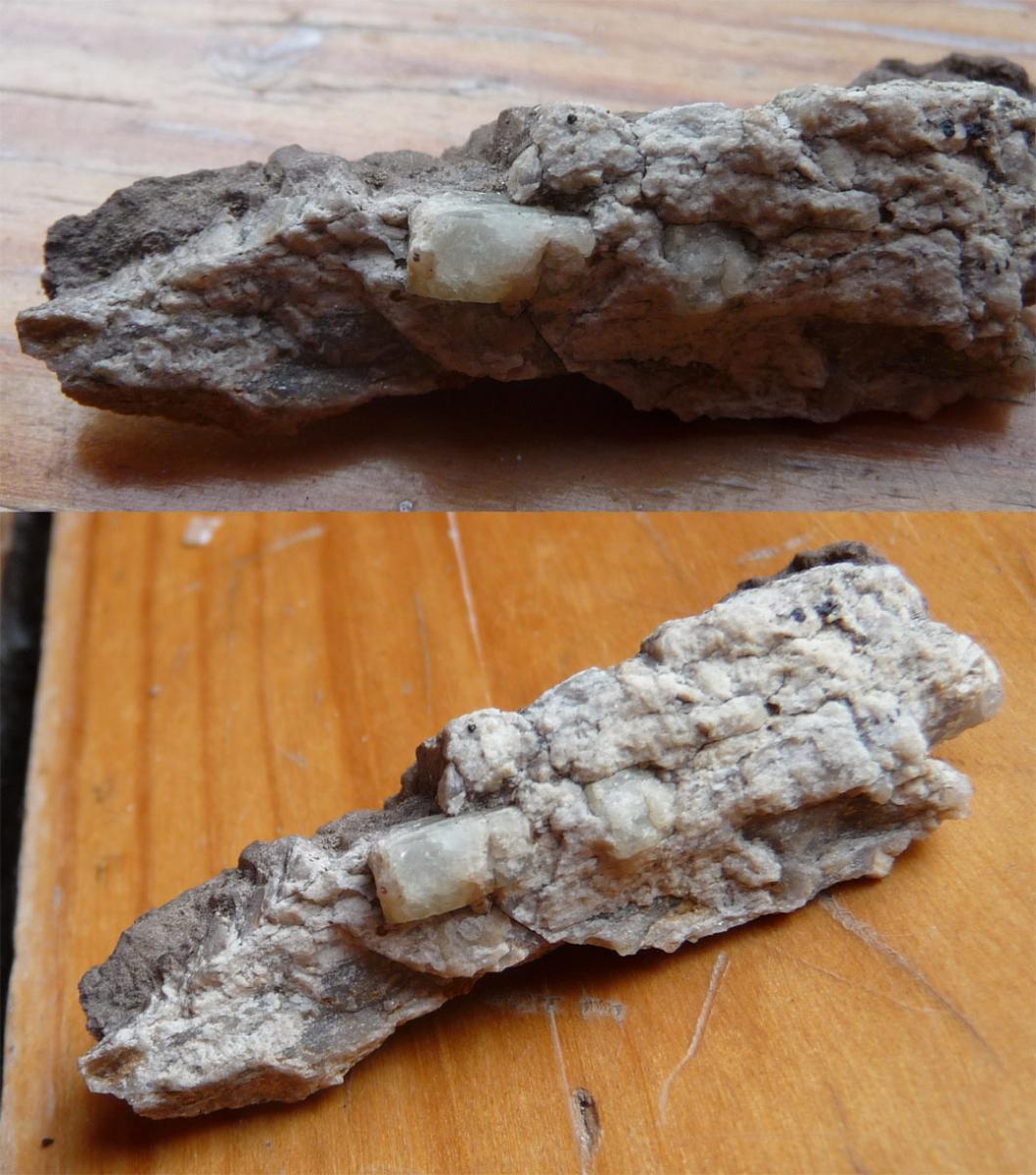

Mon coup de coeur, mon premier béryl ! 0,8 cm et d'un vert-jaune presque transparent :
Riche prospection à Quiberon finalement , et diversifiée de surcroit !

effectivement, pas courant de voir des minéraux de Quiberon ! Cela provient des pegmatites décrites dans l'inventaire minéralogique ?

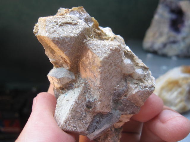

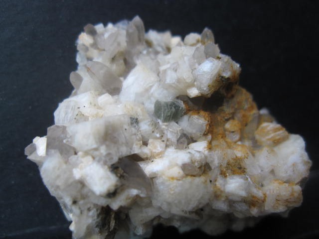

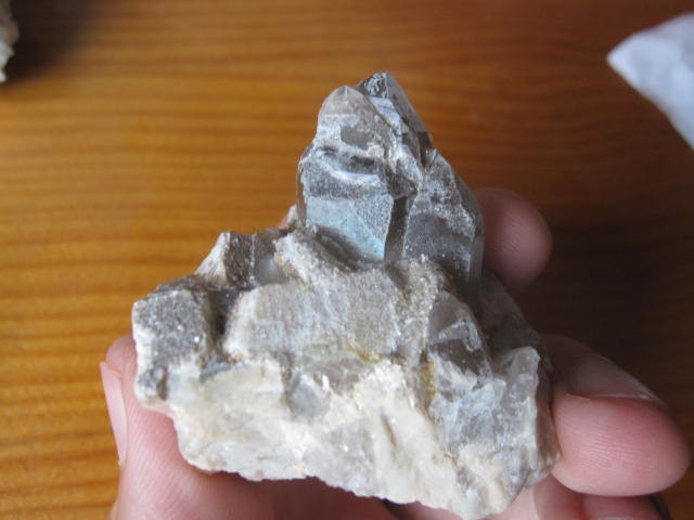

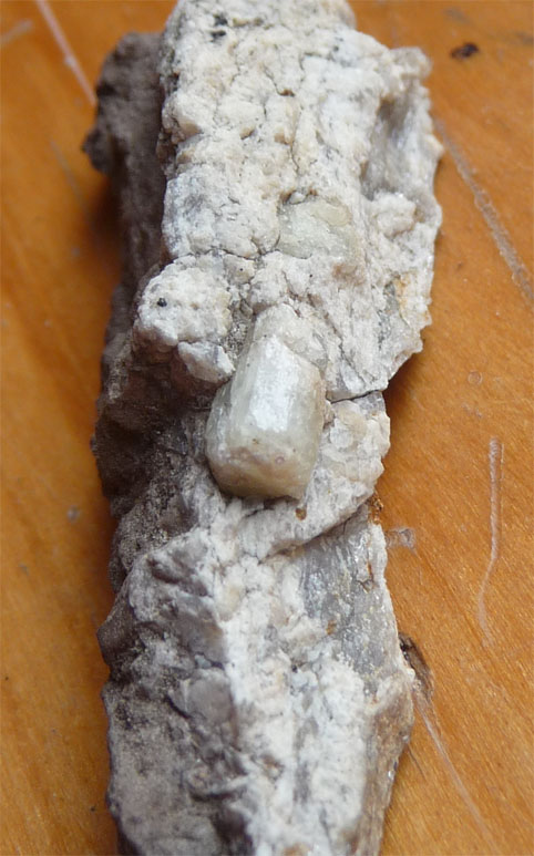

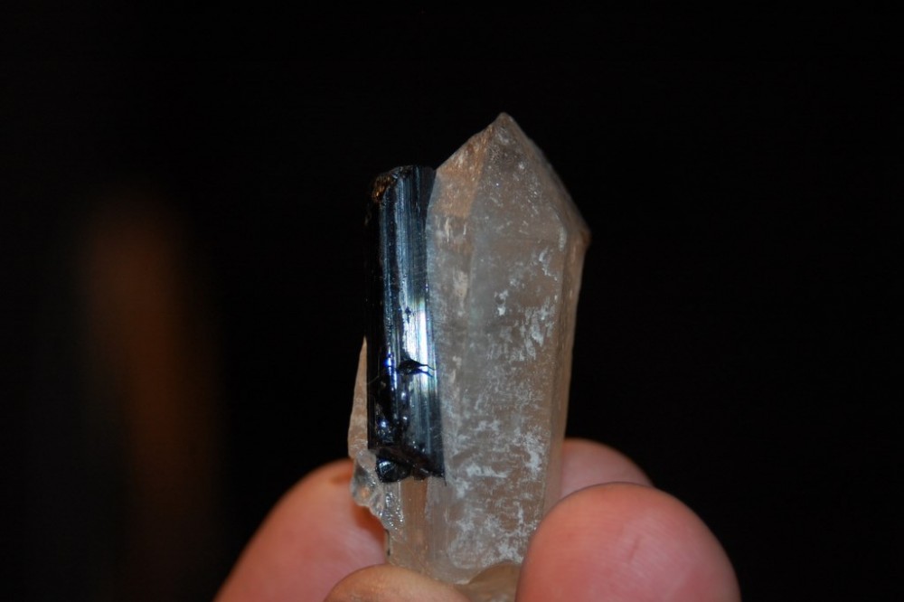

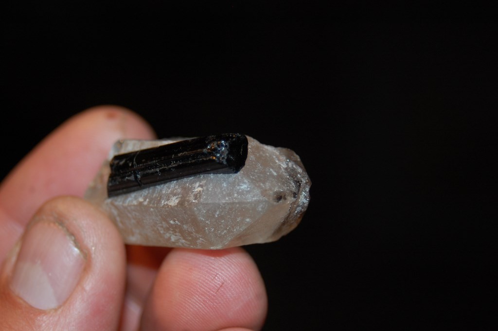

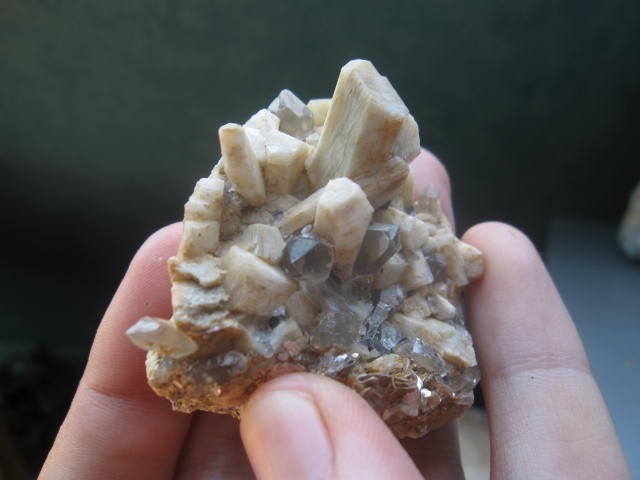

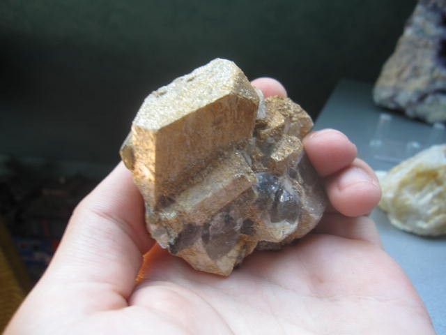

Pour ma part, quelques minéraux de la côte de Batz (44). Feldspaths, quartz, et apatite (petite...). Ce n'est pas récent récent, 3 ou 4 ans. post-11370-0-36007100-1377866804.jpgpost-11370-0-11293400-1377866818.jpgpost-11370-0-81515600-1377866826.jpgpost-11370-0-41744300-1377866858.jpgpost-11370-0-68959400-1377866867.jpg
Toutes ces pièces proviennent du secteur décrit par l'article du règne minéral.

Batz sur mer ( L-A ) : feldspath et apatite , pas courant sur le forum
c'est vrai , c'est pas recent , mais c'est intéressant tout de même à voir

Les pièces avec gros feldspaths viennent de trois poches différentes je crois. Ensuite l'apatite c'est plus une fissure, mais ce qu'il y a d'intéressant, c'est la diversité des faciès je trouve. J'essayerai de poster lundi le contenu d'une autre poche plus du côté du pouliguen, avec des quartz bizarres...
Mais pour les apatites, j'en ai vu une à la bourse de St Nazaire qui devait bien faire son centimètre !
Bonne soirée et bonnes recherches !
