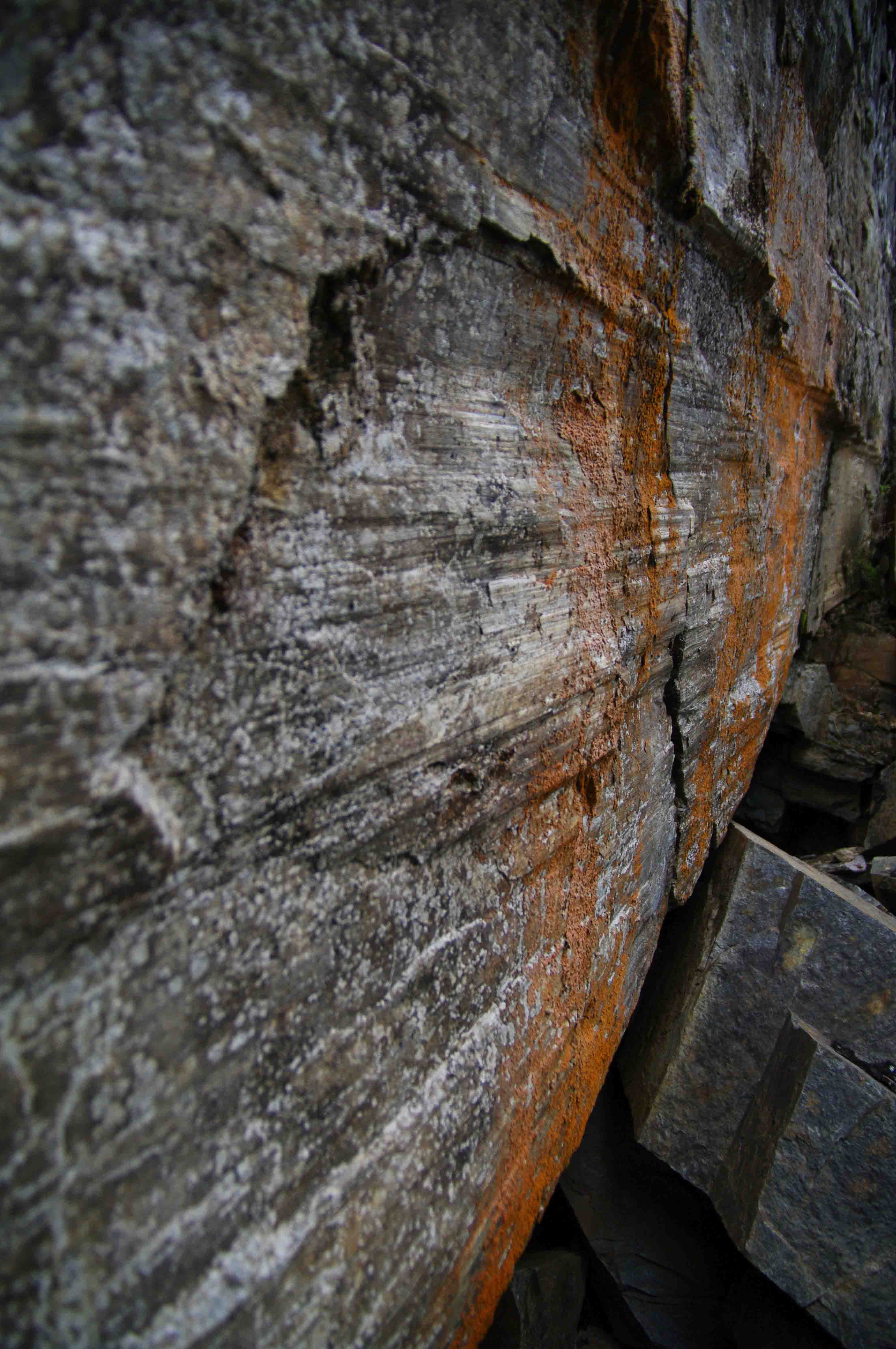

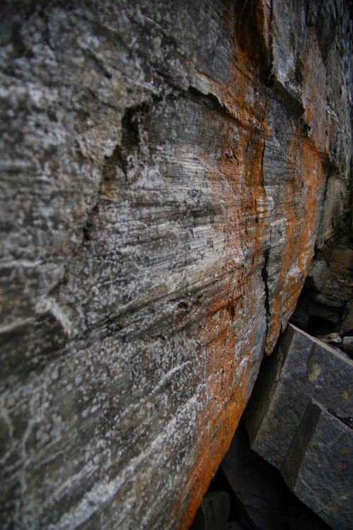

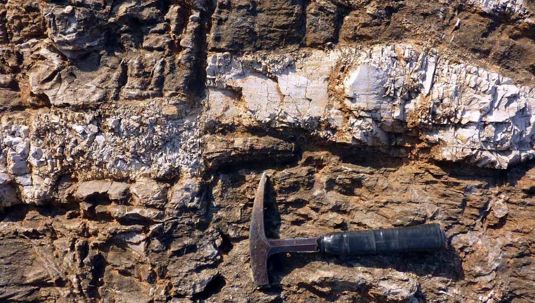

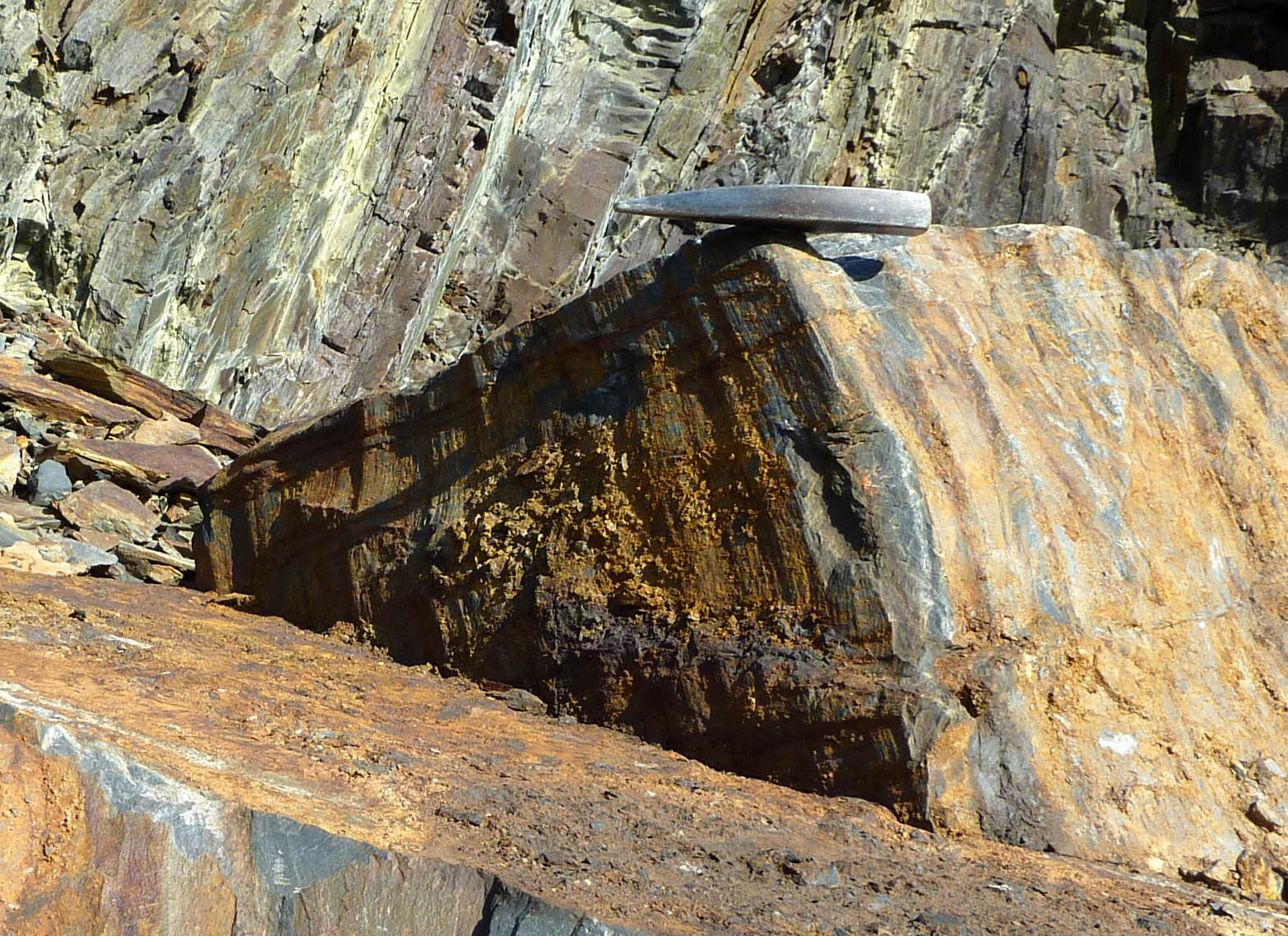

A la requête de Papyfred, je poste ici un beau plan strié, qui n'est autre que l'éponte (relictuelle) du filon de la Gardette, visible en surface proche de ce qui était le Puits Brides.
La photo ne le rend pas, mais on voit très bien la composante senestre.

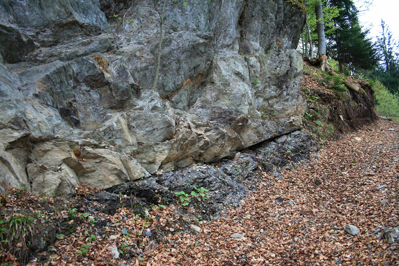

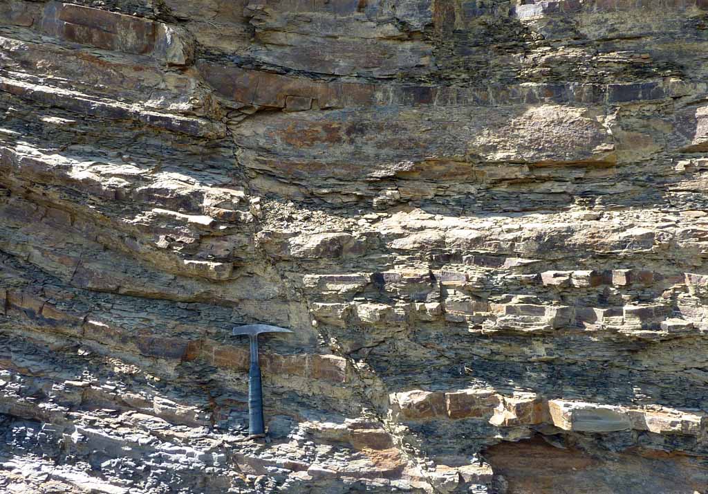

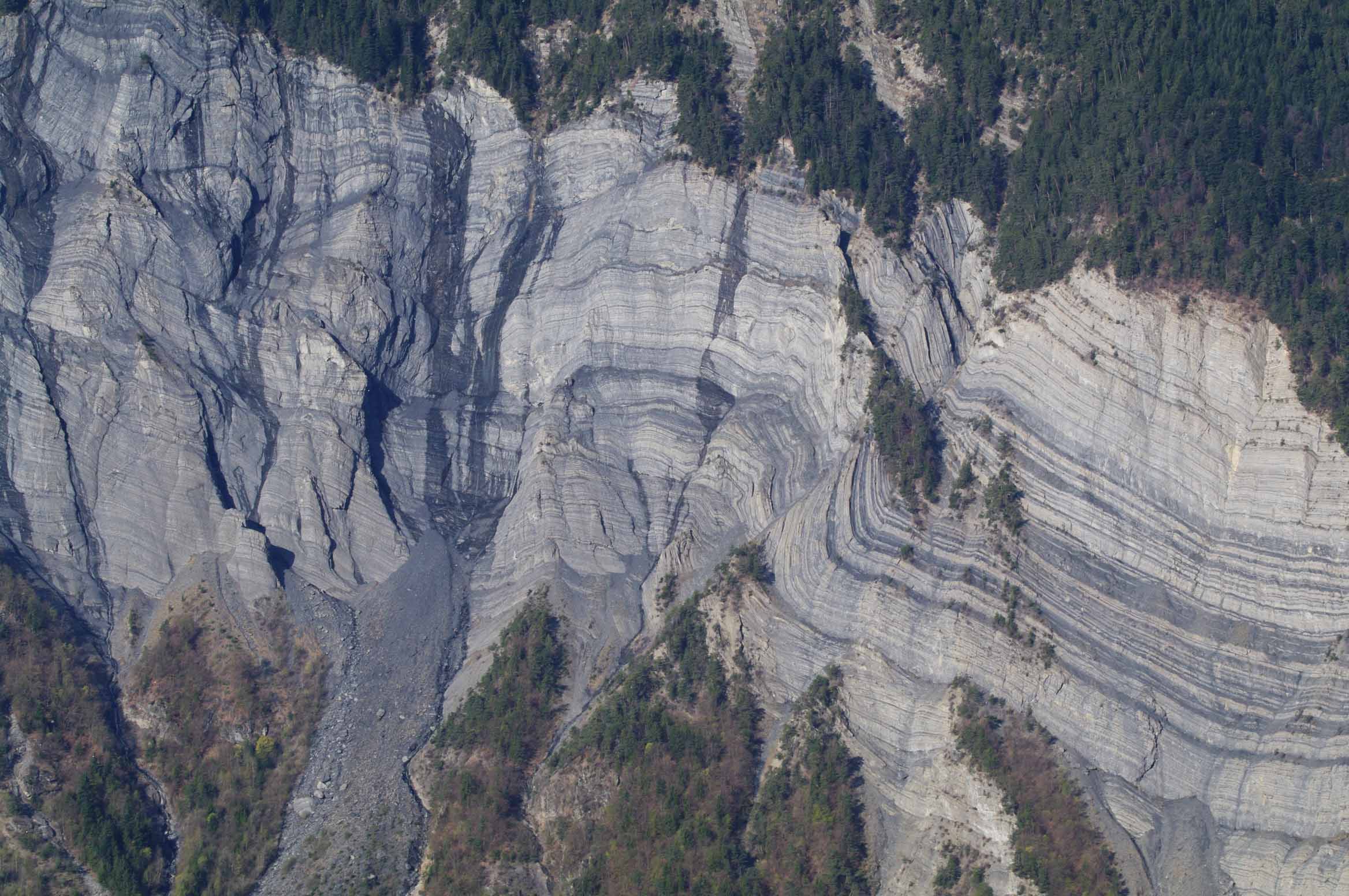

Pour rester dans les Alpes, une belle faille inverse dans les marno-calcaires du "Lias", falaise du Prégentil au dessus de Bourdg d'Oisans (Isère).
Ces failles, qui affectent un matériel sédimentaire déposé au Jurassique sont très certainement d'âge tertiaire (serrage "alpin"), il s'en est passé des choses au tertiaire dans cette région...

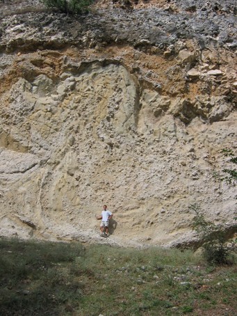

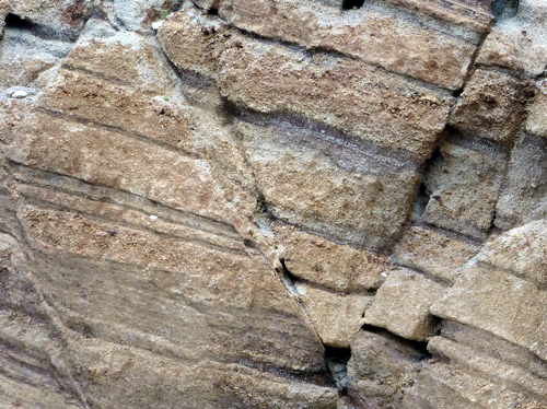

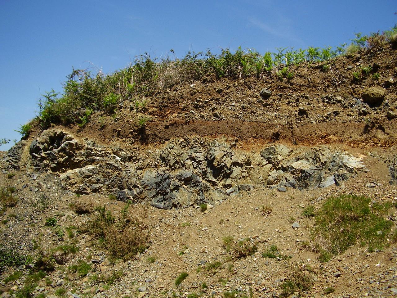

J'apporte un peu de matière avec une photo de coupe de sol dans une carrière du 64, Zone Etché-Urdach :
On y voit un profil type avec au sommet :
Eboulis recouvrant un paléo-sol et une altérite... On retrouve par endroit la structure d'origine de la roche dans l'altérite.
Les failles existent, dans la roche, une fameuse lherzolite, au centre. Mais c'est vrai que ça donne plus l'air d'un empilement d'écailles. Le profil est orienté Nord Sud. Les failles semblent être dans le même axe, avec une allure assez arrondie( repositionnement tardif de la roche volcanique en refroidissant ? ).
Eric

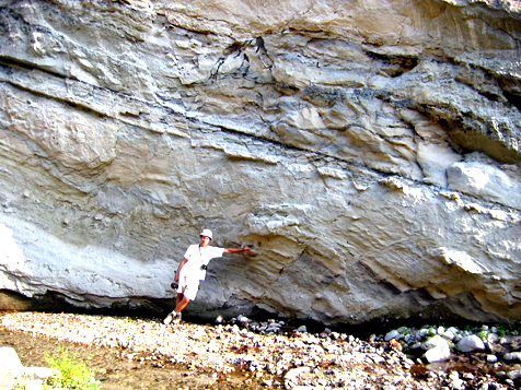

Salut Marcnext (pas facile à prononcer :grand sourire: )
Bingo!! On n'est pas loin de la pointe extrême du Cap.
Comme je m'enlise dans les sables...je me rabats sur la tectonique locale.

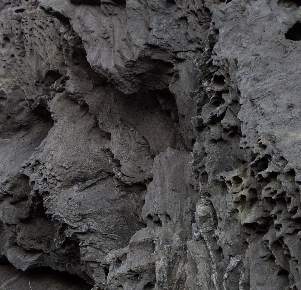

Une autre photo qui exprime le travail de l'érosion, et qui conviendrait bien à un décor wagnérien!
post-8571-0-95173400-1298807126_thumb.jp

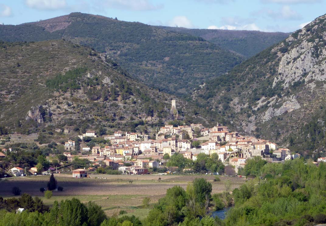

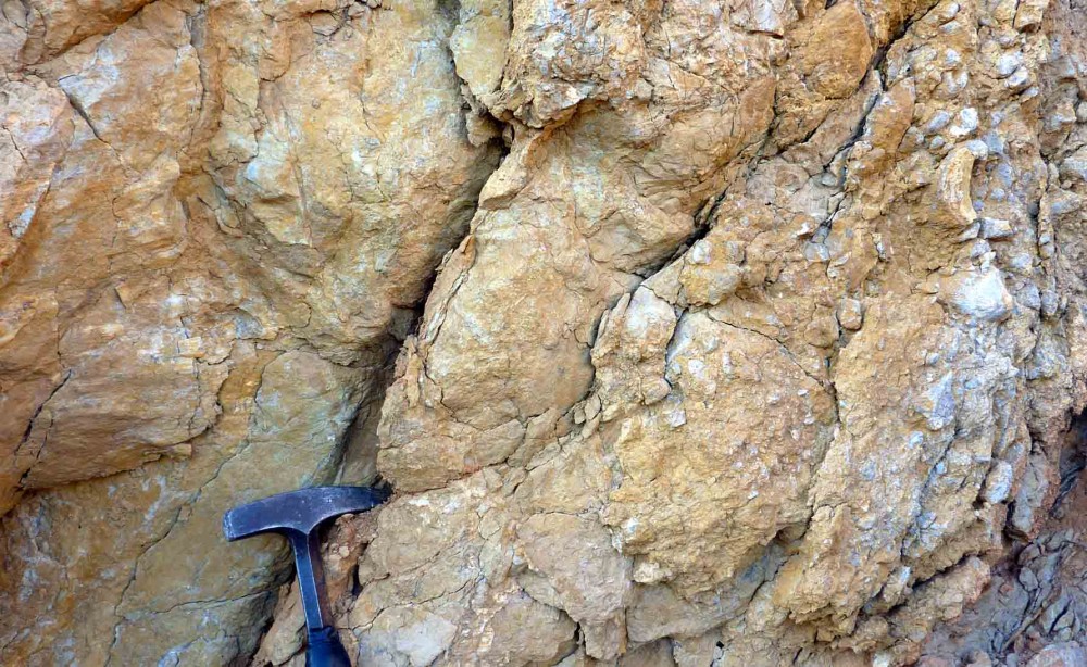

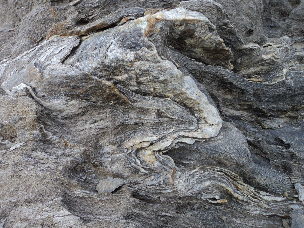

Site de Roquebrun :
Calcaire/dolomie du Dévonien derrière et au-dessus du village.
En arrière plan l'unité de la nappe des Monts de Faugères (flysch schisto gréseux du Viséen sup. et Dévonien tout en haut),
et schistes flyschoïdes de l'Ordovicien dans la plaine au premier plan...
post-3743-0-67092700-1334504476_thumb.jp

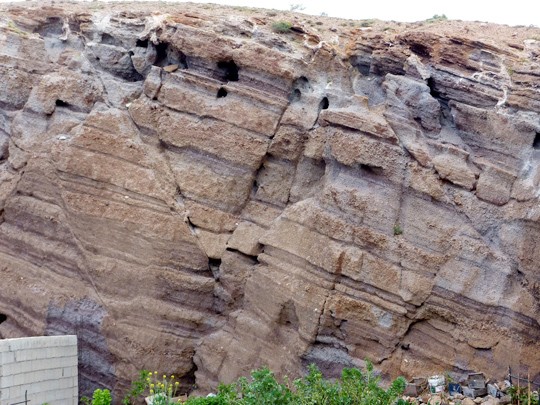

Faille normale, flysch Ordo.
post-3743-0-33041100-1334504474_thumb.jp
