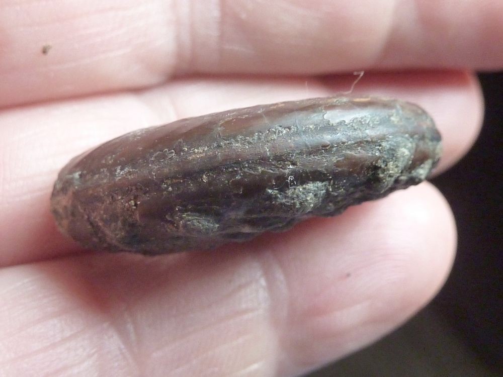

Merci à vous deux, je prend note de vos propositions.

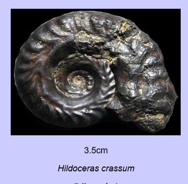

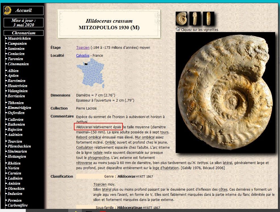

Moi en plus des côtes c'est l'épaisseur qui m'avait fait tranché en la faveur d'H. crassum mais sans certitude.

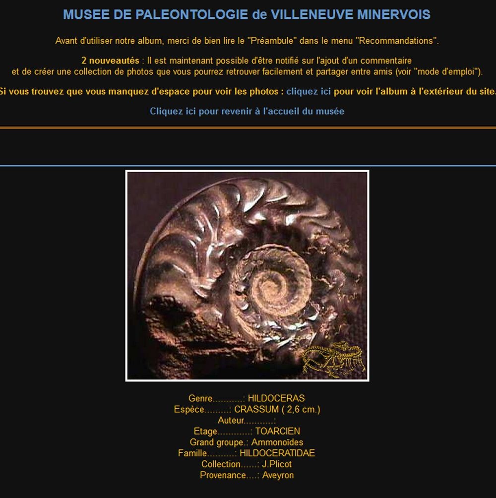

et je trouvais que mes exemplaires ressemblaient assez bien à celui ci:
Et pour l'Harpoceras vous validez ?

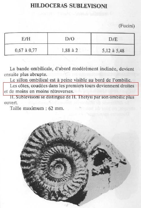

Je viens enfin de trouver H sublevisoni dans "ammonites des terres noires" non pas dans le volume 1Toarcien moyen mais vers la  fin du volume 2 Domérien !
Maintenant je comprend mieux ta proposition pour  H sublevisoni Nathalie.
Mes spécimens n'auraient que les premiers tours ce qui expliquerait que toutes les côtes soient coudées et rétroverses.
C'est toujours aussi compliqué les identifications ! :question:

Pour caractériser H.sublevisoni: en Lozère, c'est une "forme épaisse, souvent de petite taille (moins de 2 cm), avec ébauche de sillon créée par la biconcavité des côtes (...) Le sillon reste "à peine discernable, quasi-inexistant"i . " source: R. JATTIOT et V. TRINCAL, guide des ammonites pyriteuses du Toarcien moyen et supérieur des Causses.
H. crassum possède un "véritable sillon marqué, (avec) présence d'un bourrelet péri-ombilical."(même source)
Par exemple, les auteurs ci-dessus considèrent le spécimen de la page 2 du guide du Club Millavois de Géologie comme un sublevisoni et non un lusitanicum.
L'aspect des fossiles en calcaire diffère beaucoup des pyriteux, ils sont souvent plus grands pour une espèce donnée, et aussi proportionnellement moins épais que nos petites formes caussenardes.
C'est bien vrai qu'avec leur taille, les causenardes posent + de problèmes car une partie des critères qu'on peut observer sur leurs copines plus septentrionales nous manquent beaucoup.
J'ai visualisé les papiers de quelques auteurs et essyé de plonger dans les ombilics autant que possible. On finit toujours par avoir une impression mais pour une certitude...
Tous semblent d'accord pour une section plus épaisse chez crassus et des flancs plutôt plats chez sublevisoni (c'est aussi ce qu'on voit sur ammonites.fr). Mais est-ce vrai pour les premiers tours?

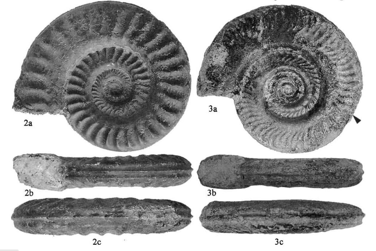

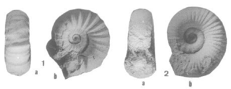

Sur une doc de Becaud (ci-dessous), je pense que les côtes sont + rétroverses chez crassus que chez sublevisoni dans le stade jeune.
Après, sur les spécimens de Gryph, pas évident de jurer que les côtes vont laisser la place à un bourrelet ombilical ou pas (1 tour de +, ç'aurait été bien). Mon impression perso est que oui.

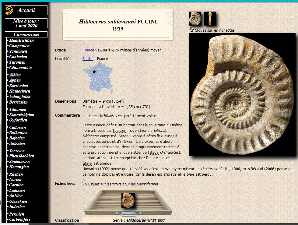

Vu aussi un exemplaire identifié comme crassus sur ce site: https://corbieres-fossiles.pagesperso-orange.fr/page toarcien collection.htm
Voili voilou, Miss Gryph. Tu arrives à prendre une décision?
sublevisoni à gauche, crassus à droite

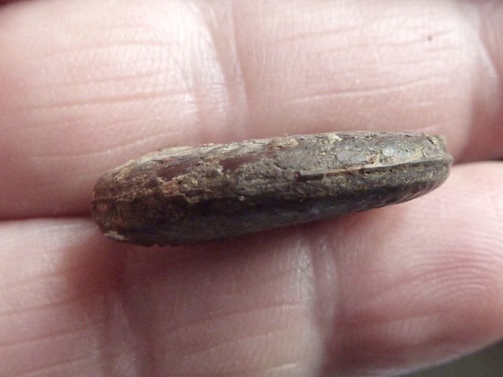

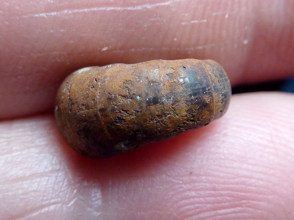

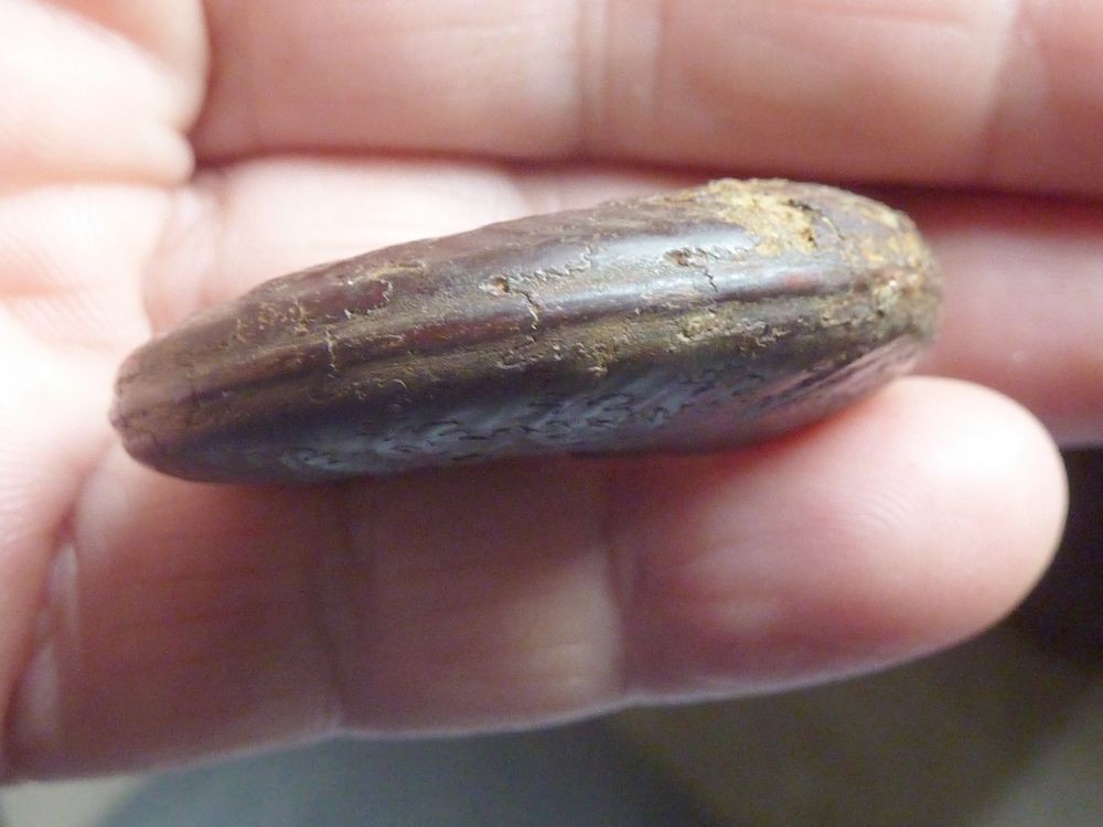

Sinon pour trancher entre H sublevisoni et H.crassum j'ai du mal avec ces grands exemplaires dont ni l'épaisseur ni la costulation ne correspond parfaitement à mes petites bestioles.
Bien que la forme des côtes de mes bestioles me feraient plutôt pencher pour H.crassum je me rangerais donc à l'avis d'Icarealcyon qui à l'habitude des particularités des faunes des causses.

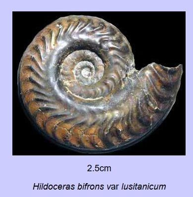

Quand aux spécimens du site Corbières-fossiles lusitanicum est assez ressemblant aussi. Bon après s'il a été identifié avec le spécimen de la page 2 du guide du Club Millavois de Géologie ... :rolleyes:

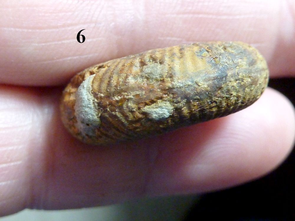

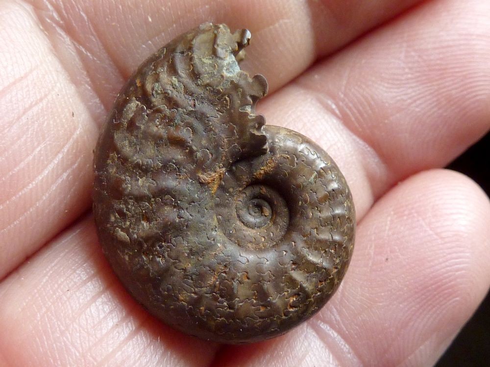

Les 1, 2, 3 et 4  H.insigne ?
5 et 6 H.speciosum ?
Moi, je mettrais tout dans Hammatoceras insigne. Avant le diamètre d'environ 2 cm, la tuberculation près de l'ombilic n'est pas décelable, le spécimen 1 fait exception, mais il existe beaucoup de variations individuelles dans les formes juvéniles. Au-delà de 2.5 cm, tout ce petit monde se ressemble beaucoup plus.

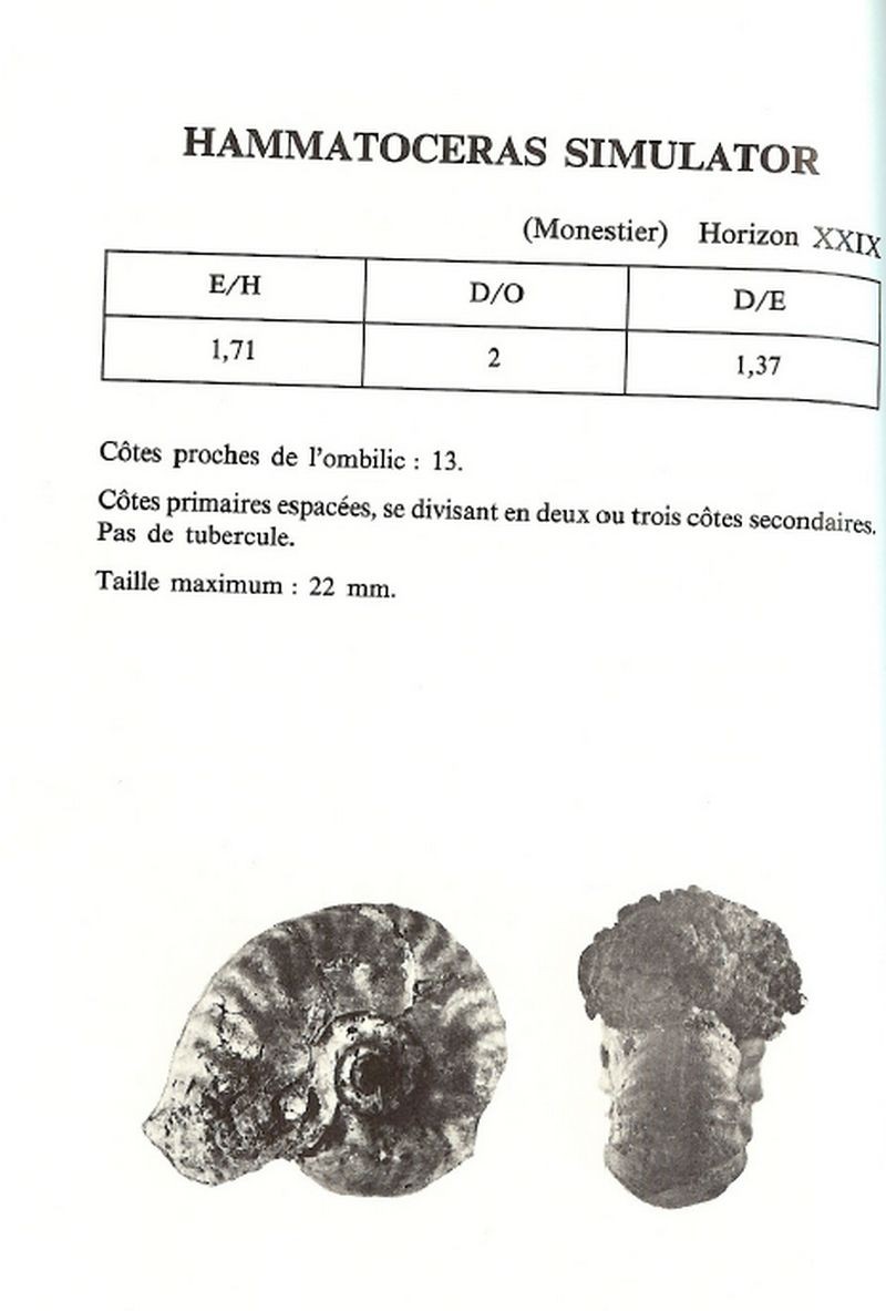

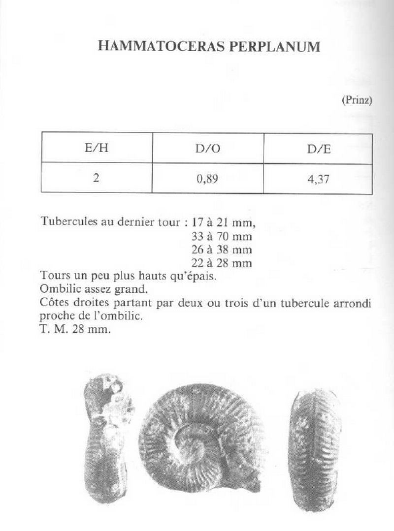

Je viens de trouver H.perplanum dans le rectificatif à la fin du volume 3 (Carixien-Toarcien sup). Le n° 5 pourrait s'en rapprocher ?
Mais quel bazar!
Déjà, H. perplanum est devenu Geczyceras perplanum
Ensuite, dans son étude de 1975, Guex mentionne, dans les Causses: insigne, speciosum, praefallax, bonarellii (censé être dans la s/z à fascigerum!), et simulator. En 1965, il avait fait de H. simulator un macroconche de Onychoceras differens.
Les Gruneria sont mentionnées en association avec insigne-praefallax et speciosum...  et elles disparaissent avant H. simulator...Bizarre mais bon, on peut supposer que les Gruneria n'appréciait pas le coin.
O. diiferens (et donc H. simulator) serait caractéristique de l'horizon à gruneri. Les H. praefallax qui les précédent seraient-ils alors des formes membres du groupe pachu?
De fait, Rulleau en 2006 intégre praefallax dans le groupe pachu (les H. épais sans tubercules) Mais, d'après 2 sites web, il aurait ensuite changé d'avis en 2009 (je n'ai pas le doc) pour intégrer praefallax dans insigne.

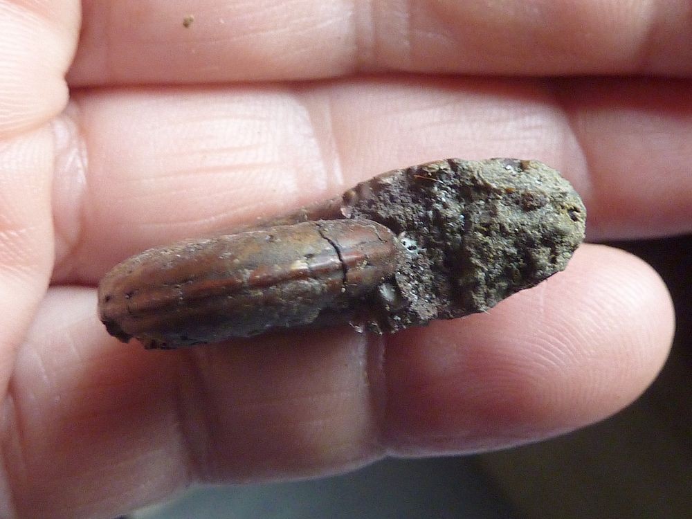

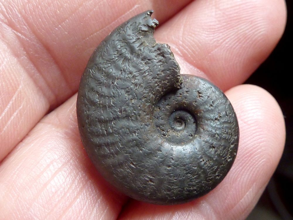

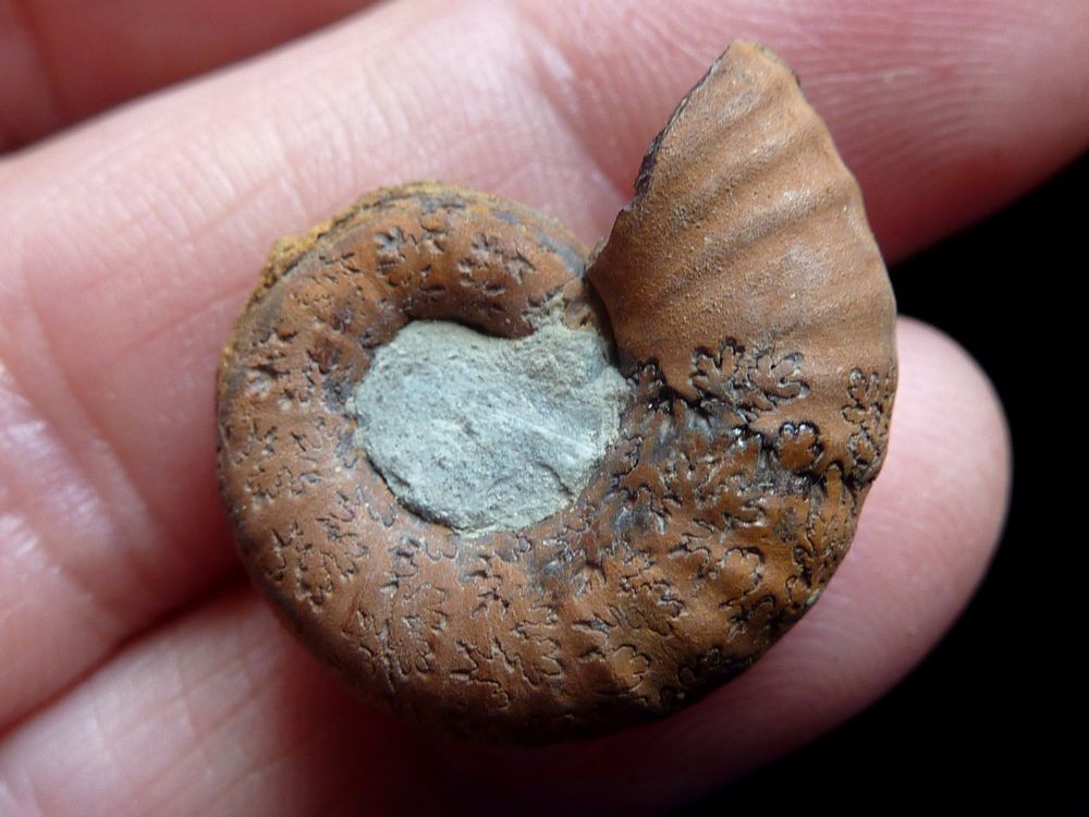

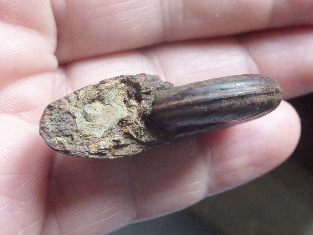

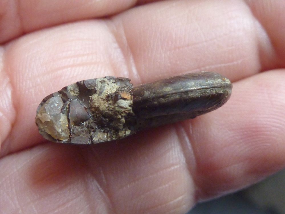

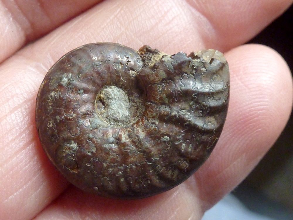

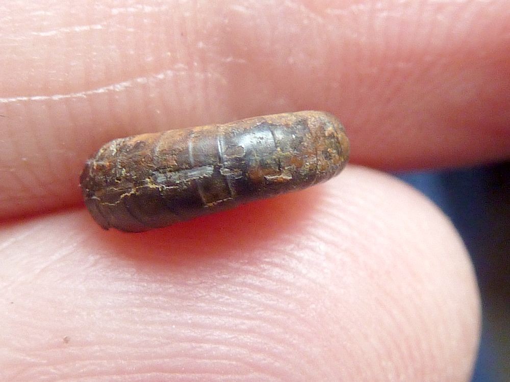

Une bestiole Lozérienne qui me pose un problème d'identification parce que je la trouve franchement épaisse pour un Osperlioceras mais je ne vois pas trop ce que ça pourrait être d'autre.
Osperlioceras lapparenti ? 40 x 12 mm
Bonsoir Chantal, comme ça on dirait à première vue une Osperlioceras,  à cause de la zone ventrale assez plate séparée du flanc par une nette rupture de pente, oui mais.... ce renflement sensible des flancs la rend encore bien proche des Harpoceras. Je pencherais pour une belle Harpoceras suberaxatum, à cause de son épaisseur remarquable, ainsi que pour l'ornementation plus flexueuse que falciforme (falciforme chez H. subplanatum).
à l’instant, icarealcyon a dit :
suberaxatum
subexaratum c'est mieux.
Super, merci Nathalie d'être venue à mon secours. :super:
Non seulement je la trouvais épaisse pour une Osperlioceras et je ne reconnaissais pas l'ornementation d'Harpoceras subplanatum mais en plus les côtes du peu d'Harpoceras subexaratum que j'avais vu sur les docs consultés étaient assez différentes. J'étais donc bien ennuyée pour la nommer.
Le nombre de documents qui présentent Harpoceras subexaratum est plutôt restreint et la plupart des côtes de celles que j'ai vu ressembleraient plutôt à celles des exemplaires suivants.

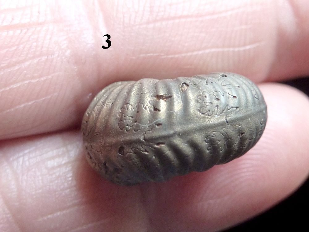

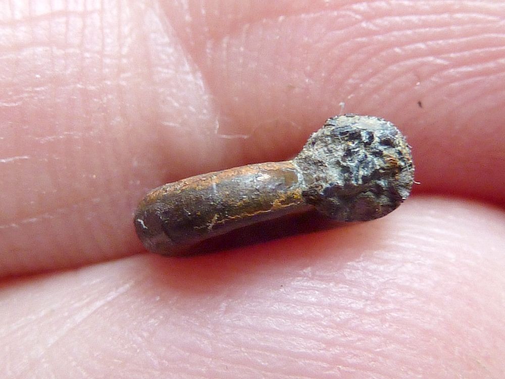

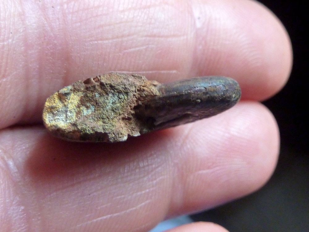

Grande épaisseur pour ces 5 là aussi, toutes des H. subexaratum, ok ça c'est fait !

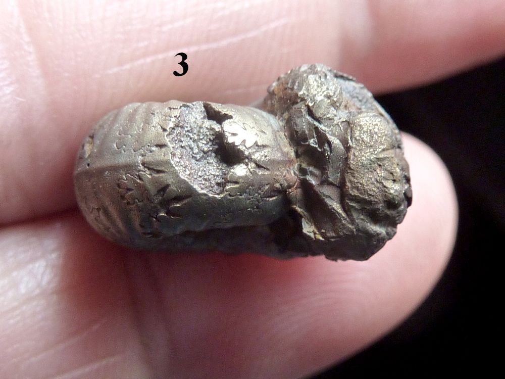

1
2
3

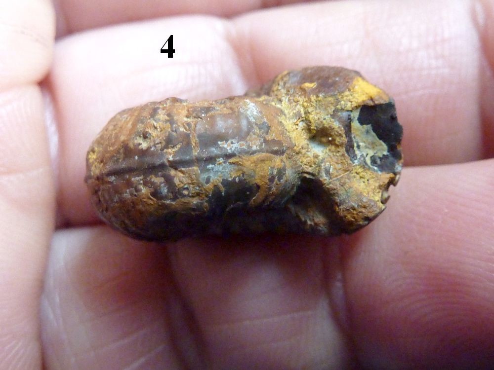

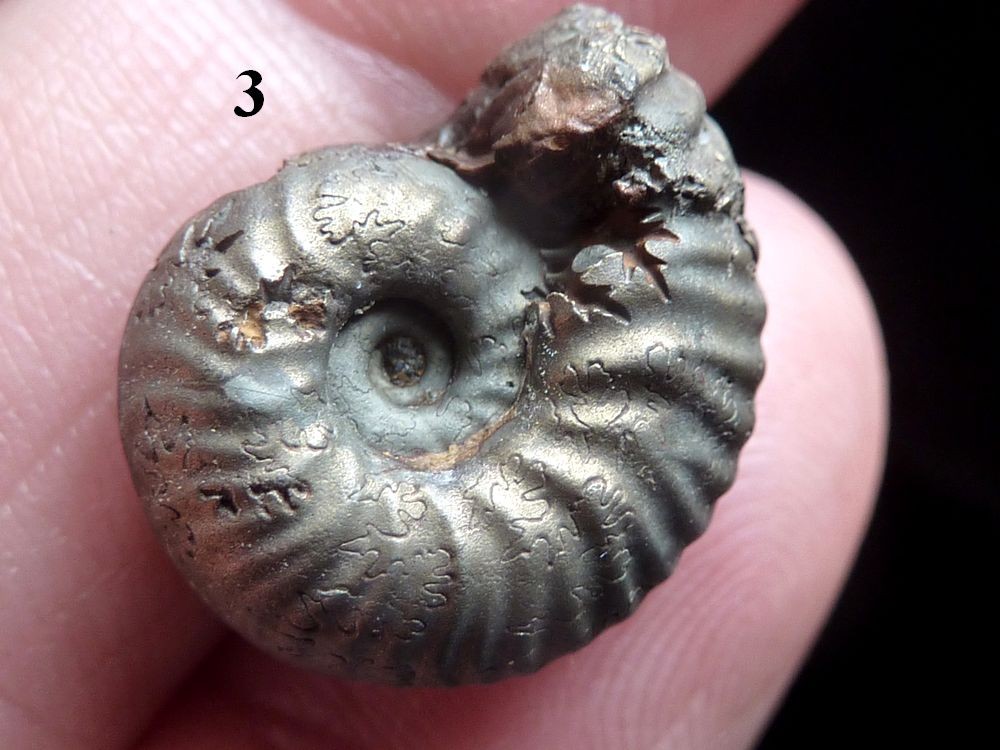

La seule Aveyronnaise au milieu des Lozériennes qui pour corser le tout n'a quasiment pas de carène.

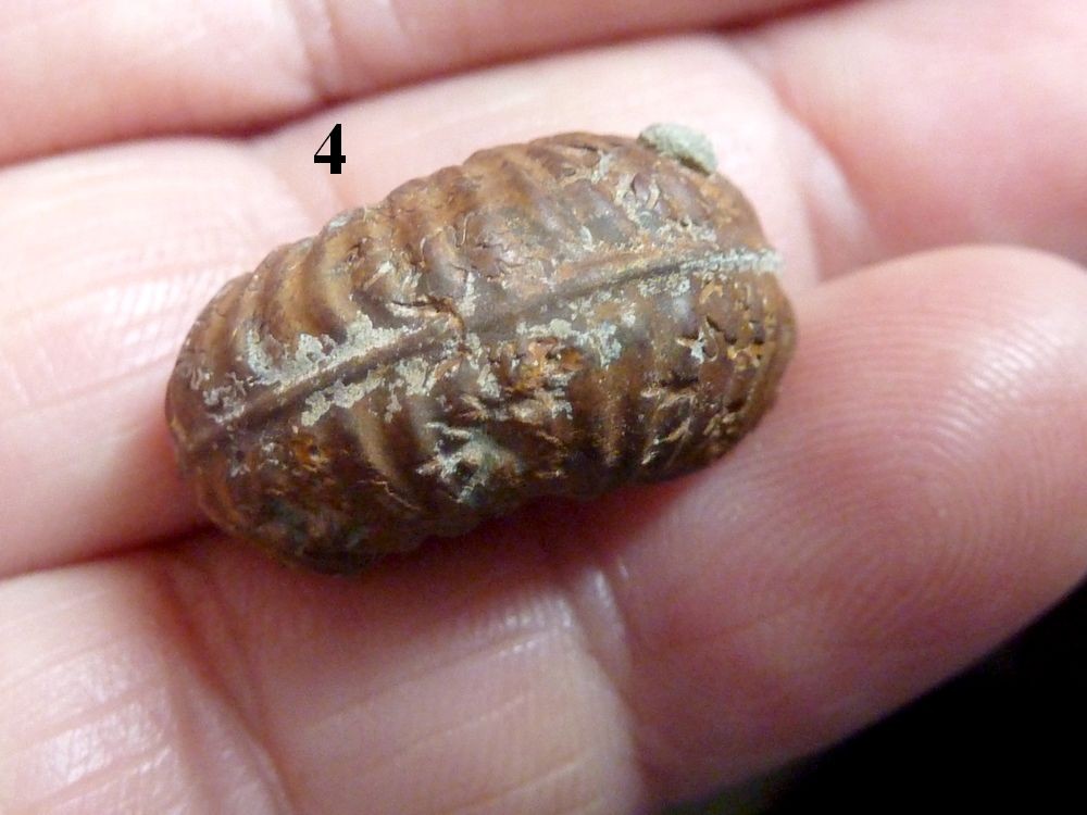

4
Pour celle ci avec ses côtes qui grossissent brusquement je me suis posé bien des questions aussi ! :gratte-tete:
5

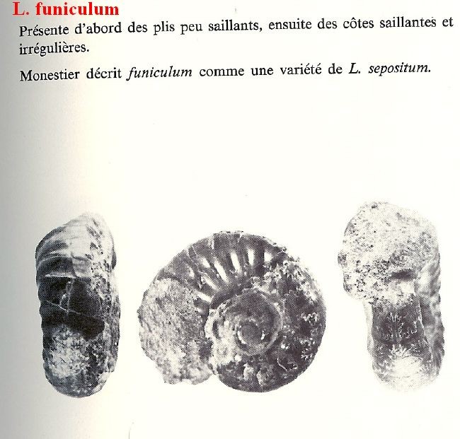

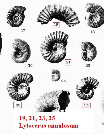

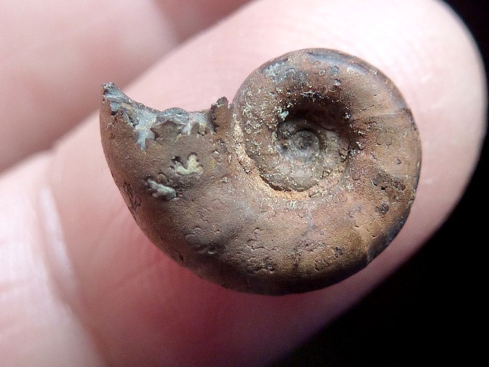

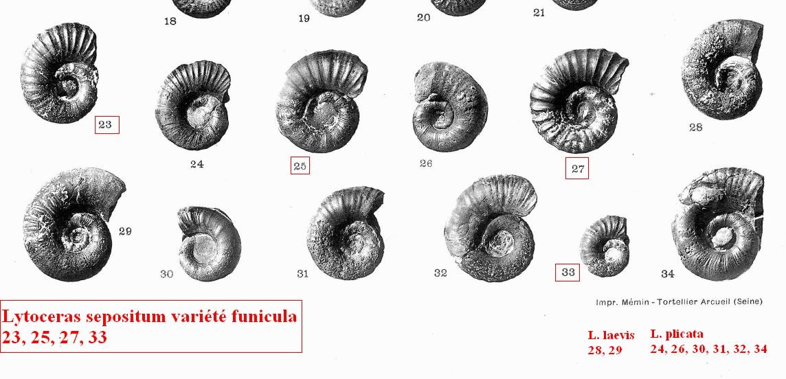

Un Lytoceras qui semble rare car trouvé en un unique exemplaire: Derolytoceras annulosum ou Derolytoceras funiculum ?   22 x 8 mm, Lozère
Encore une fois si les auteurs étaient d'accord entre eux ça faciliterait les identifications. <_<
Dans "Ammonites des terres noires" il est écrit pour L.annnulosum "côtes arrondies non tranchantes" et pour L.funiculum "côtes saillantes ":
Hors dans les planches de Monestier c'est l'inverse ! :surpris:
D'après lui les côtes de L.annulosum sont plus saillantes que celles de L. funicula.
670800865_Lytocerasannulosumoufuniculum7.thumb.jpg.1931d6489681b142d928cb9bede25014.jpg
Selon 2 docs, annulosum a des côtes + larges, arrondies et funiculum des côtes plus aigües.
Ci-dessous une figuration de D. funiculum (à gauche) et une de D. fasciatum (à droite) tirées de la révision des espèces de Dumortier (1998)
Rulleau(2006) indique que le groupe annulosum serait celui  de microconques probables de cornucopia.

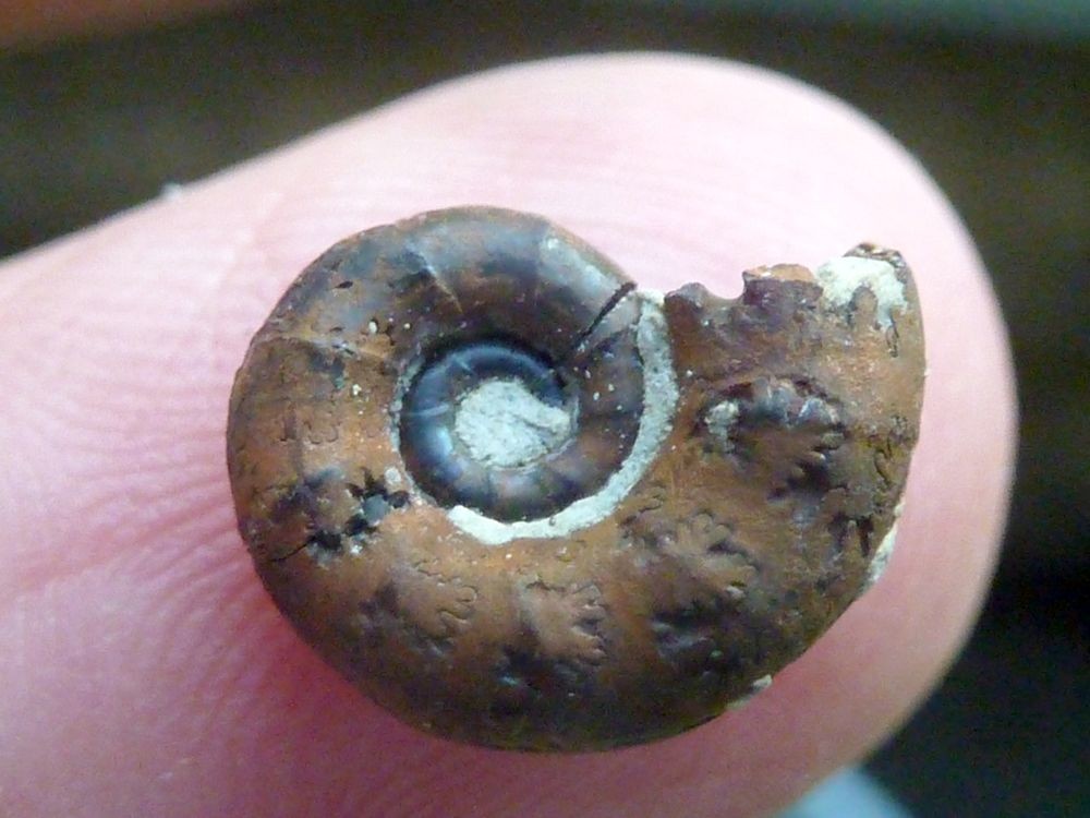

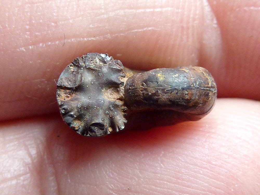

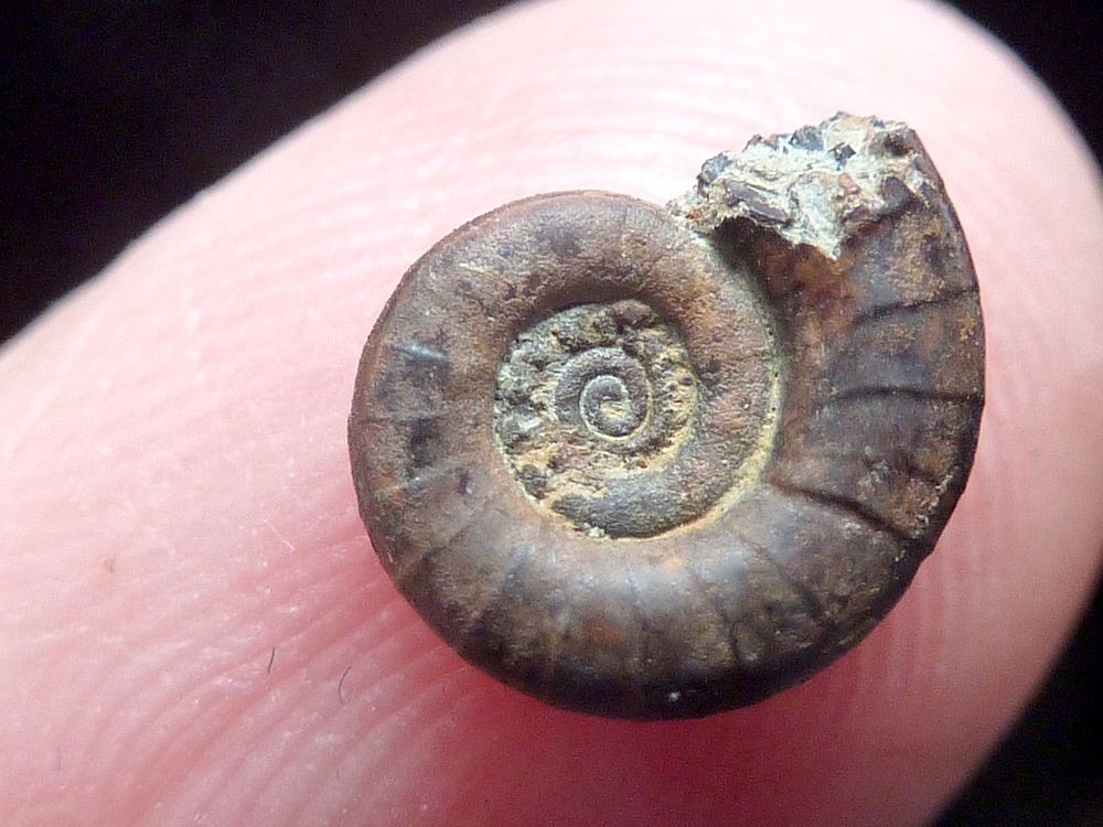

Bon puisque Derolytoceras annulosum serait leur microconque on va lui présenter des ptites dames Lytoceras cornupiae et ça tombe bien puisque la première provient du même site Lozérien.
12 x 6 mm
La seconde de mêmes dimensions 12 x 6 mm est Aveyronnaise.
La troisième Lytoceras 9 x 3 mm provient du même endroit que la seconde. Elle a plus de tours alors qu'elle est d'une taille plus petite et elle est plus plate.
cornupiae ?

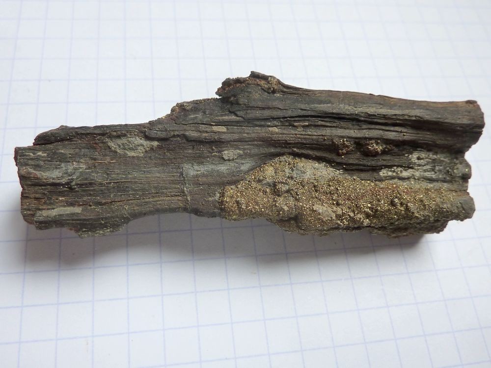

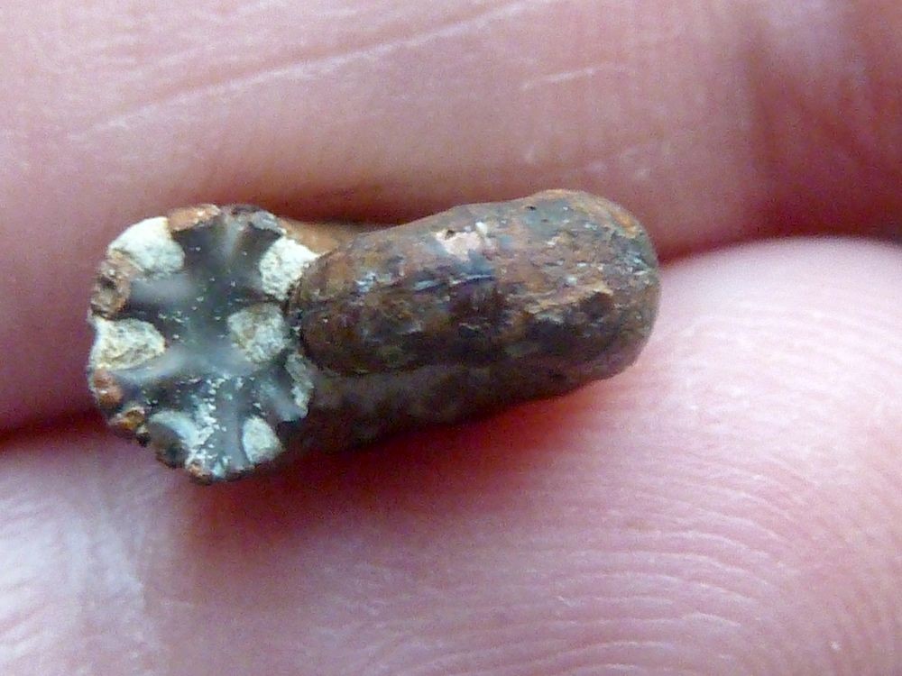

Bois en partie couvert de pyrite, Toarcien Lozère
:huh:! D’accord! Donc, pour les remplissages pyriteux des coquilles de céphalopodes du Secondaire, morceaux de mollusques avec un c et un Ras à la fin ne pause pas de réel problème! :debousole:certes , l’obtention  des surfaces non déformées pour acquisition des caractères de diagnoses n’est probablement pas de nouveau possible dans cet échantillon fortement compressé latéralement  après avoir était dégradé par des facteurs  biologiques; fongiques, bactériologiques, autres,,, . Plus facile de trouvé des cellules mycéliales que des parois de parenchyme dans ce type de fossiles, d’autant que les détenteurs refuse la lithopreparation
:surpris:  Bonjour @gaeldeploeg  Heu je ne comprend pas trop ton commentaire. Pourrais tu traduire stp ?
Je disais juste en plaisantant que c'est du bois et que c'est plus évident  de voir que c'est du bois plutôt que de trouver le nom d'espèce des ammonites du Toarcien.
