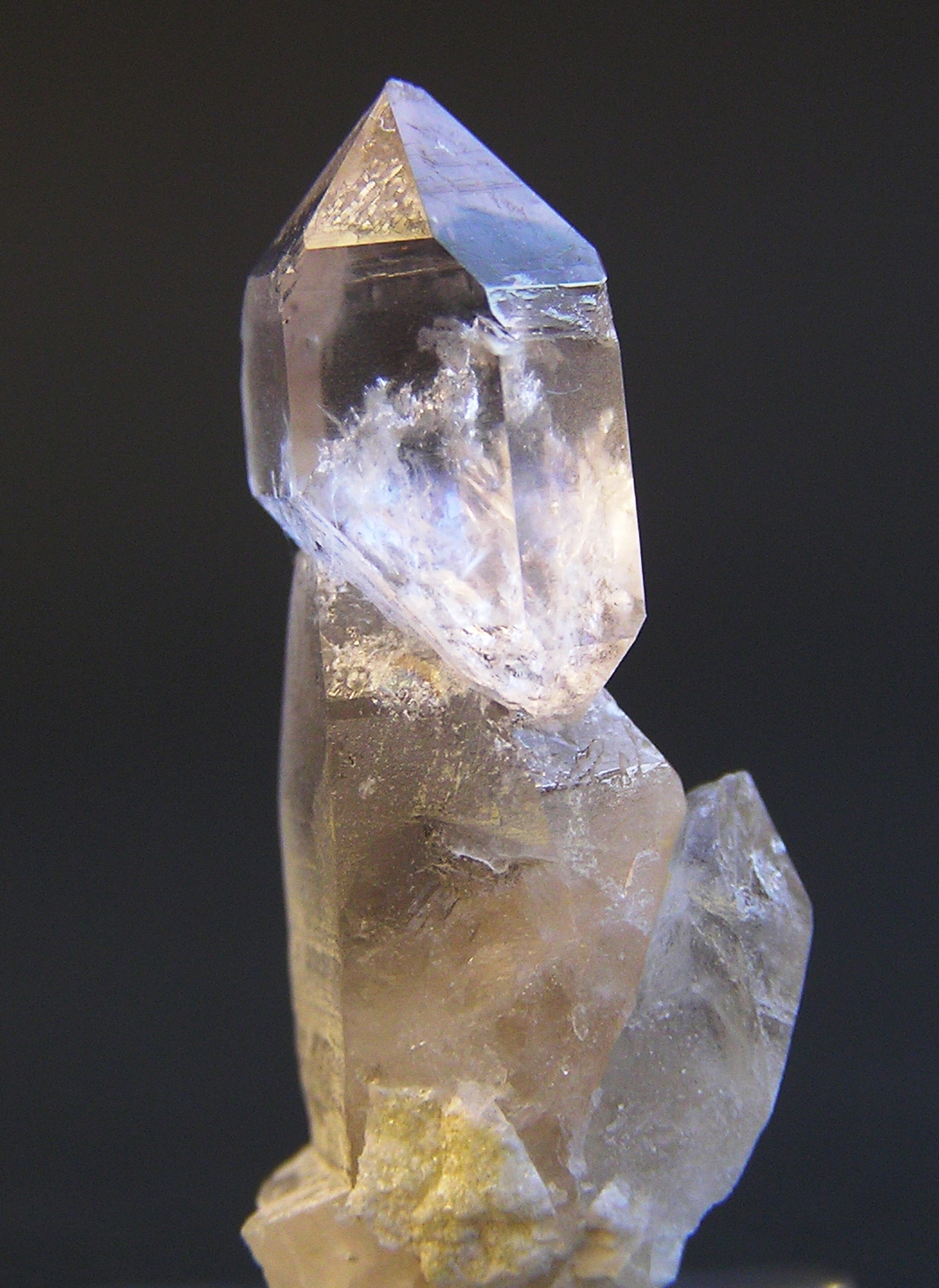

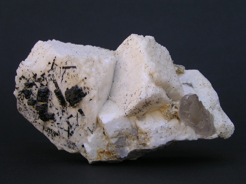

Echantillon de feldspath + 1 petit quartz fumé + de la tourmaline altérée (....ou plutot ce qu'il en reste) ......8cm env de long environ (Montagne Noire ... comme d'hab)

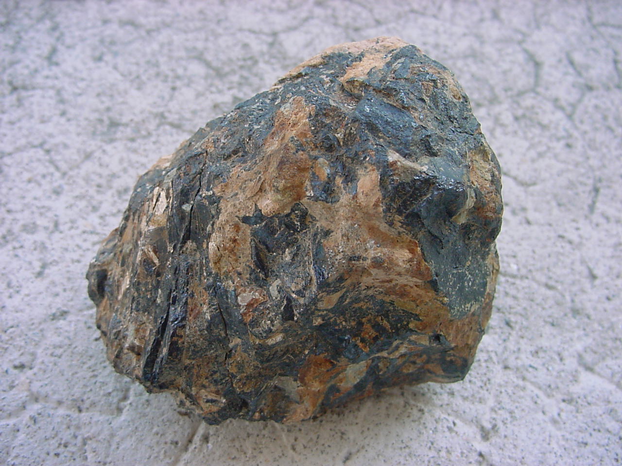

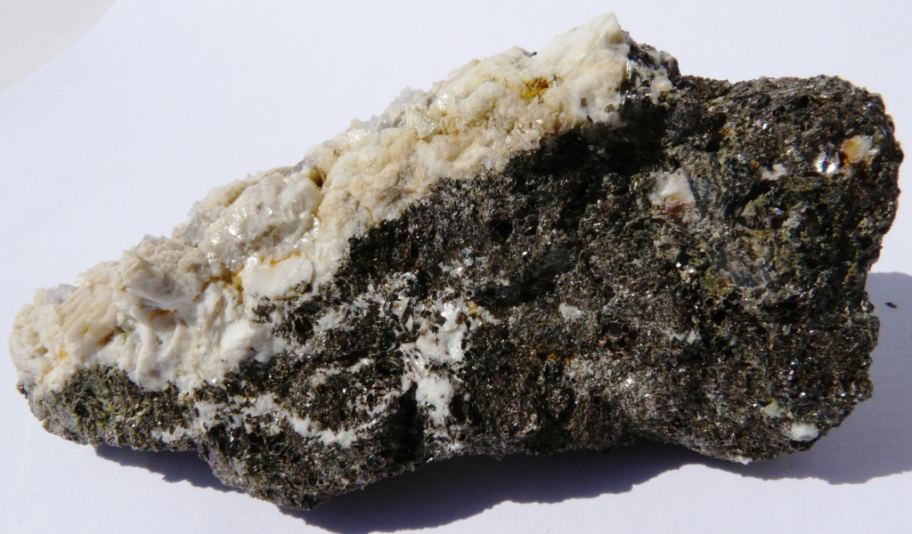

Et un petit pavé de prés de 1,5 kg de Wolframite en provenance de la carrière de la Villatte Haute, dans les monts d'Ambazac, c'est pas beau et ca ne vaut pas les super associations de la Montagne Noire, mais c'est franchement pas courant (découverte 2007).
post-2063-0-36166300-1296334789_thumb.jp
dim 9x6x7 cm

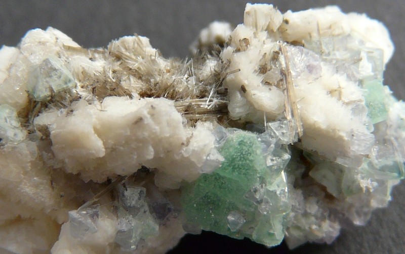

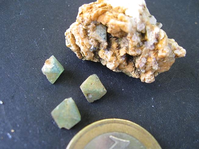

Pour les octaedres de fluo verte, c'était une sacrée trouvaille de Victor : une micro-poche dans dans un micro-affleurement presque excluvisement constitué de biotite ...un "indice extra-terrestre pour le secteur" ..........du coup maintenant je regadre d'un oeil plus attentif ce type d'affleurement mais c'est pas pour autant que j'en ai retrouvé ailleurs lol. 1frangin : sur tes échantillons tu n'as pas des baguettes verdatres ? Je ne sais toujours pas ce que peut etre ce minéral.

Voilà les baguettes en question (« c'est une photo d'archive », je n'ai pas mes cailloux sous la main) …. dans mon esprit c'était plus « vert » …. Au final possible que cela soit simplement de la tourmaline comme proposé par me262.

Ca vient d'une pegmatite ça??? :surpris: Et d'une pegmatite française de surcroit!
Et bien et bien, moi qui aimais les pegmatites, là je scotche!
En plus de la fluorine de cette qualité dans une peg, je n'imaginais pas. As-tu d'autres pièces de ce style à présenter. J'en dévorerais bien une ou deux des yeux.
Peux tu également présenter la pegmatite (structure, contexte, minéralogie)? Merci!
PS : tu semble avoir deux populations de fluorine en plus : une bien grosse et verte, et l'autre en octaèdres plus petits et incolores.

Pour moi les baguettes verdâtres sont des épidotes allant vers un pôle zoïsite.
C'est assez fréquent dans les poches de pegmatite en phase terminal de cristallisation. Nombreuses occurences de ce type en Espagne, à Coustouge ou en Bulgarie (et sans doute ailleur).
Frédéric
Ouai ça déchire grave
Frédéric
je pense aussi a de la clinizoistite, une epidote c'est sur
Comme ça à première vue ... oui cela semblerait de la famille de l'épidote ...... mais qui connait un gisement qui associe épidote + fluorine ? (de tete et vite fait ..... aucun exemple ne me vient à l'esprit)
=> c'est cela qui me laisse perplexe ......ces 2 minéraux ne sont pas présents dans les memes contextes geologiques en règle générale .... en fin c'est mon "impression" mais je n'ai pas une "brouette" de biblio pour étayer cette impression .... c'est juste au filing (je sais ... ce n'est pas très scientifique)grand%20sourire.gif

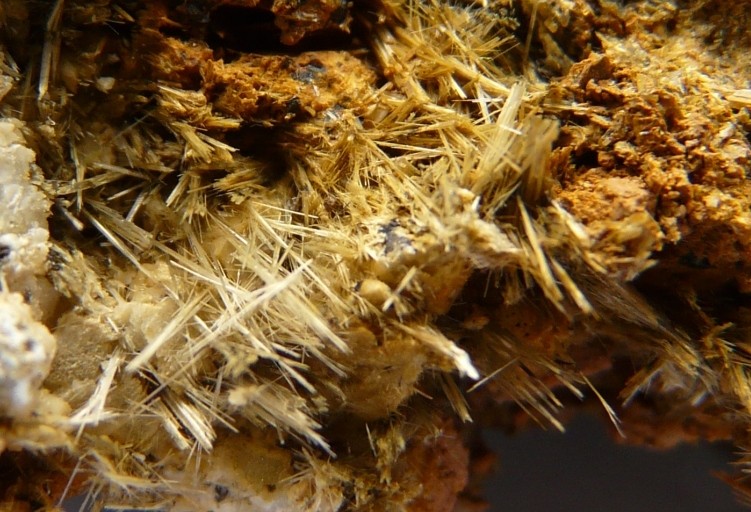

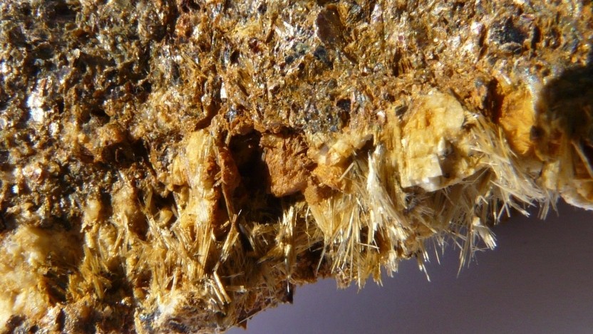

Toujours dans le meme filonnet, il y avait un minéral fibreux qui, enfin je pense, est encore différent du minéral ressemblant à l'épidote ....quelques photos :
tout ca vient de la destabilisationde la biotite je pense..
fusion incongruente avec destabilisation de la biotite.
biotite+plagioclase+quartz+silicate d'alumine > liquide+mineral anhydre
la nature du mineral anhydre depend du mineral hydraté (ici la biotite) et de la quantite d'alumine disponible, s'il y a peu d'alumine , il se formera de l'orthopyroxene.
le fluor venant des biotites...
extrait de http://harold.clenet.free.fr/files/download/Clenet_Ardeches_UBP.pdf
extrait de http://harold.clenet...rdeches_UBP.pdf
En théorie et sur le papier pourquoi pas ..... mais ce qui me gene c'est que je ne connais pas de gisements associant fluo et épidote (à l'échelle de mes modestes connaissances) ....donc si des geoforumeurs ont des exemples de gisements présentant des associations fluo-épidote pour valider cette hypothèse ....ils sont les bienvenus !
