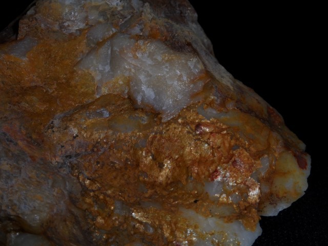

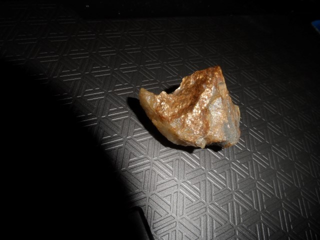

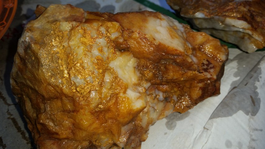

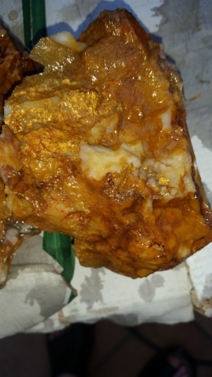

1frangin Posté(e) 18 février 2016 Signaler Posté(e) 18 février 2016 impossible à dire comme ça !! photos des échantillons secs serait plus parlant ! ensuite tests : réaction si on gratte avec une aiguille ? Citer
Sensistar Posté(e) 18 février 2016 Auteur Signaler Posté(e) 18 février 2016 c'est doux et je sais griffer avec simplement mon ongle Citer
jjnom Posté(e) 18 février 2016 Signaler Posté(e) 18 février 2016 Muscovite (aspect +/- doré) dans un contexte type filon de quartz ou pegmatite. Citer
Marin glinel Posté(e) 18 février 2016 Signaler Posté(e) 18 février 2016 Léger dépôt de pyrite ? Citer
JLOUI Posté(e) 18 février 2016 Signaler Posté(e) 18 février 2016 Une photo plus rapprochée et à sec ne serait pas de trop mais muscovite me semble être une bonne piste. Citer

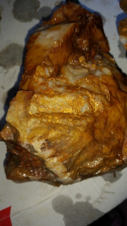

Kayou Posté(e) 19 février 2016 Signaler Posté(e) 19 février 2016 S'il est possible d'isoler quelques paillettes, une valeur de densité doit être déterminante aussi. Une image pour comparaison (or et quartz) Citer

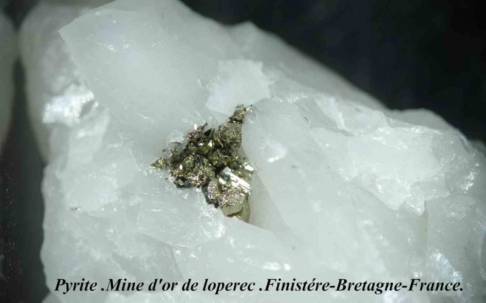

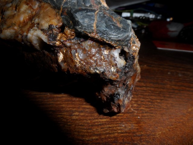

alain30 Posté(e) 20 février 2016 Signaler Posté(e) 20 février 2016 Pyrite de lopérec 29 merci David A+alain Citer

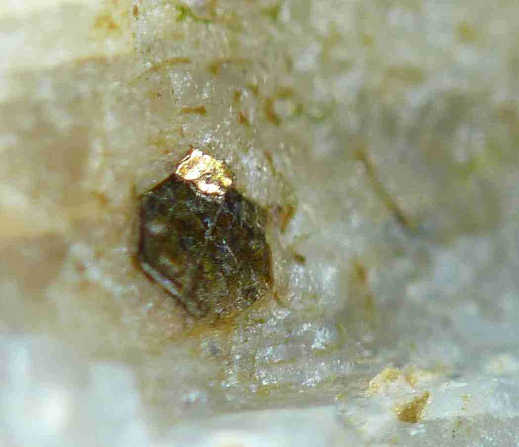

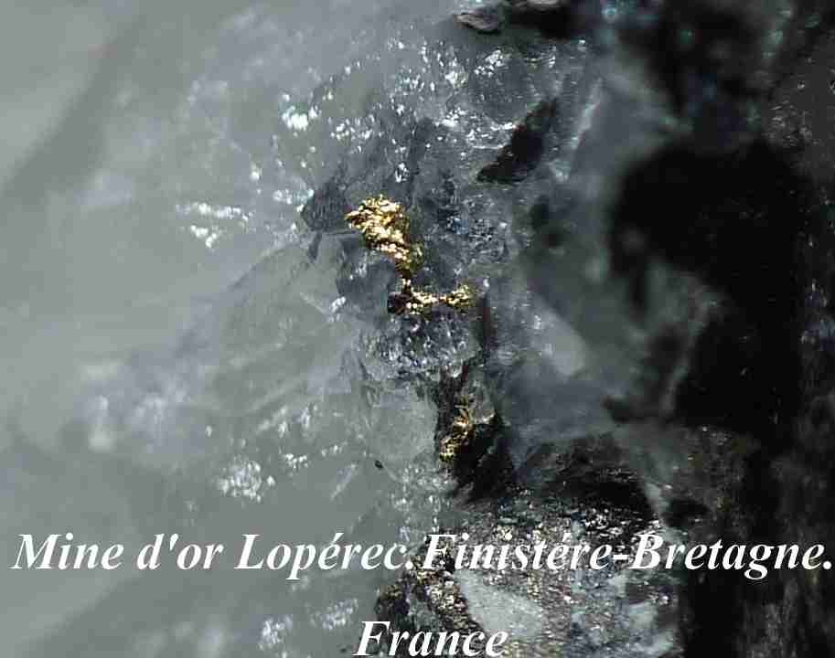

alain30 Posté(e) 20 février 2016 Signaler Posté(e) 20 février 2016 Or de Lopérec David A+alain 1er photo Citer
