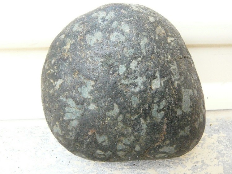

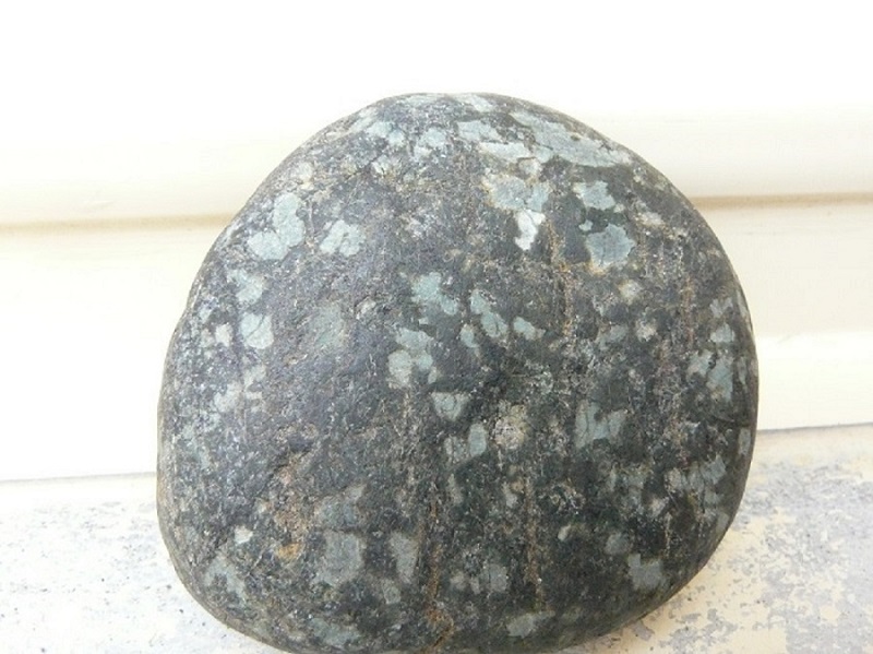

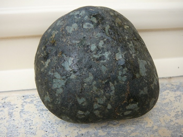

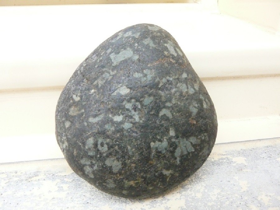

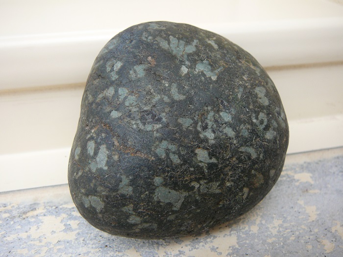

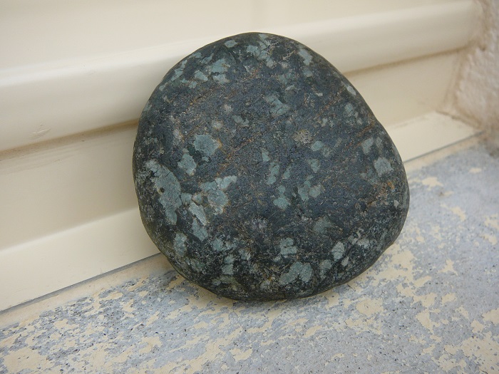

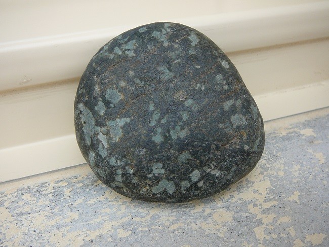

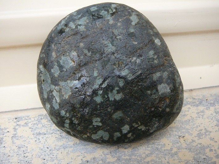

Lors d'un séjour chez mon fils à Pierrevert, j'ai trouvé pendant une partie de pêche, cette pierre
dans la Durance.

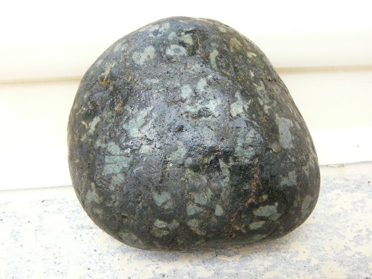

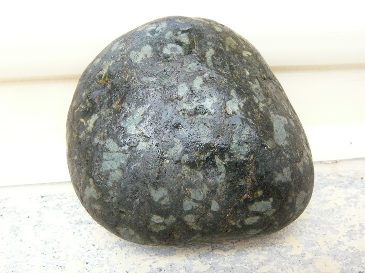

Les photos sont prises différemment ce qui explique la différence de clarté, je mets après des photos de la pierre mouillée.
quelqu'un peut-il me dire ce que c'est ?
Merci d'avance pour vos réponses.

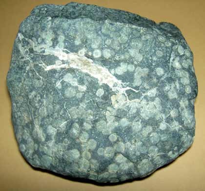

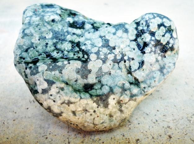

Ben ... une variolite est un basalte ayant un peu cet aspect , les ophiolites ("roches vertes" provenant du métamorphisme de roches magmatiques basiques et basaltiques dont la couleur dominante est le vert) sont souvent (métagabbros, serpentinites, ...) et dans ce groupe les métabasaltes sont bien massifs avec des grains fins et de couleur uniforme. Rien à voir avec la photo.
corrigez moi si je suis 'à côté de la plaque', mais j'aurais plutôt dit métagabbro (voir pour comparaison la photo en bas de page, métagabbro du Queyras, sur http://planet-terre.ens-lyon.fr/article/metagabbro.xml )
et en ce qui concerne le terme variolite je l'ai toujours associé à ce qu'on voit sur les photos des messages précédents, avec 'des ronds' comme pour les boutons de la variole...ce qui n'est pas tout à fait le cas pour le caillou d'Ice tea.
mais je ne suis pas spécialiste du sujet, pardonnez moi en cas d'erreur!
Les ophiolites étant d'anciens planchers océaniques exposent tous les constituants de ceux-ci et notamment les péridotites, les gabbros et les basaltes.
Les variolites représentent les "épidermes" des basaltes en coussins (pillow-lavas). C'est le refroidissement très rapide au contact de l'eau qui leur donne leur aspect caractéristique avec les pustules ronds (en fait, des plagioclases fibroradiés).
Sur les photos d'ice tea, je vois plus un gabbro qu'une variolite. La texture à l'air grenue et non microlithique.
Une petite cassure pourrait aider à confirmer la texture et bien visualiser les pyroxènes.
N.B.: tous les gabbros de toutes les ophiolites ne sont pas systématiquement métamorphisés sauf à considérer l'hydrothermalisme comme un métamorphisme, ce qui peut se discuter.

Tu sais, Ice Tea, ton caillou vaudra autant, sinon plus, coupé en deux et mieux identifié, que de rester entier... et ce n'est jamais qu'un galet, c'est à dire déjà un morceau qui a été roulé.
Ok, je savais pas pour les plagios fibroradiés !
Me semble que le métamorphisme hydrothermal est considéré comme tel, étant donné qu'à la base on a une composition donnée pour une roche et qu'à 500km de la dorsale c'est plus la même, qu'est-ce que c'est sinon un métamorphisme ?
Bah en fait, on doit aussi pouvoir savoir d'où son gabbro vient.. Les séries ophiolitiques courent pas les Alpes non plus. Quel est le bassin versant de la Durance actuellement ? On devrait bien retrouver des ophiolites dedans, non ?

Certaines personnes refusent de considérer l'hydrothermalisme océanique comme un métamorphisme. Du fait que les conditions de température et de pression ne varient pas ou peu après la cristallisation Ils considèrent la transformation des gabbros comme une simple hydratation, comme pourrait le faire une altération. Elles parlent d'ailleurs d'altération hydrothermale.
D'autres parleront de métamorphisme dans le domaine des schistes verts ou d'autométamorphisme hydrothermal. Et de droit, car la définition de métamorphisme est très large et inclue P, T et ...les fluides.
Un débat sans fin à mon avis.
Comme la roche initialement cristallisée a été minéralogiquement modifiée, on peut valablement parler de métagabbro. Le souci est que beaucoup de personnes s'imaginent qu'un métagabbro est un gabbro qui a été transporté à des profondeurs bien supérieures à celle de sa cristallisation. Ce qui n'est pas souvent le cas.
+1 avec jjnom
La question n'est ni claire ni facile.
Ces roches se trouvent à de nombreux endroits depuis la haute ubaye, jusqu'aux sources de la Durance. En passant par les hautes vallées du Guil, de l'Agnelle, de la Blanche et du Cristillan, ce galet pourrait provenir de n'importe laquelle puisque chacune recèle ses affleurements d'ophiolites et toutes se jettent dans la Durance...
Ajoute au transport alluvionnaire possible, un déplacement (tout aussi possible) dans les moraines du Riss ou du Wurm ...
