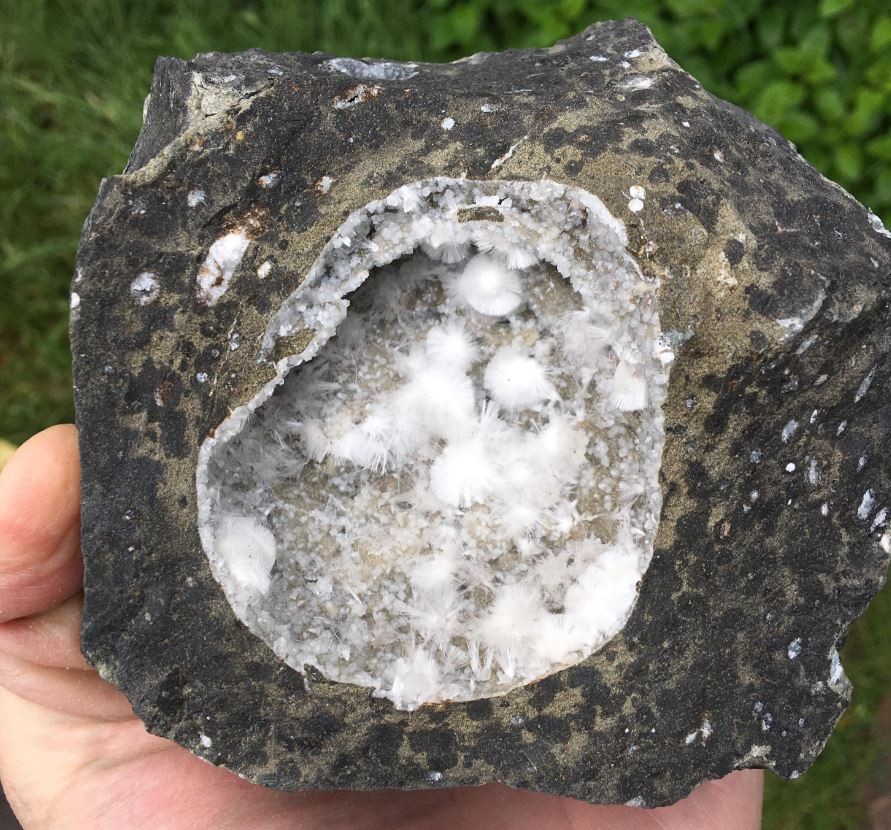

Bel ensemble de trapézoèdres.
Pour revenir au Puech de Vermus et à l'altération du basalte, un bel exemple de grosse vacuole à phillipsite et natrolite avec altération à chlorite à la périphérie (et smectite probable).
Il y a 14 heures, Cedrick a dit :
Good !
Tu pensais peut être à un lapilli tuff?
L'aspect général pourrait l’évoquer, mais ce serait une erreur. En dehors des bulles et avant l'altération, ici c'était du basalte bien massif à l'origine.

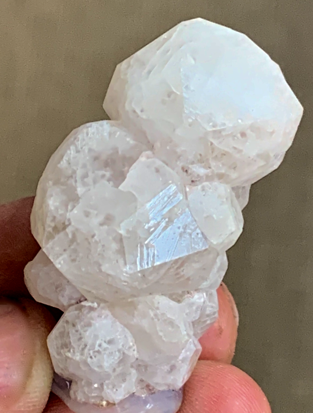

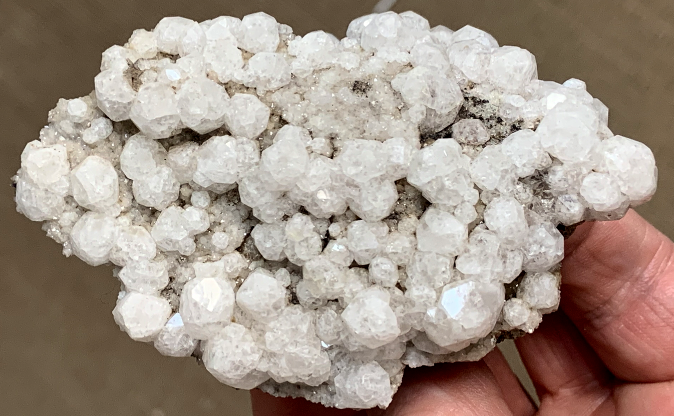

Jolie l'analcime !

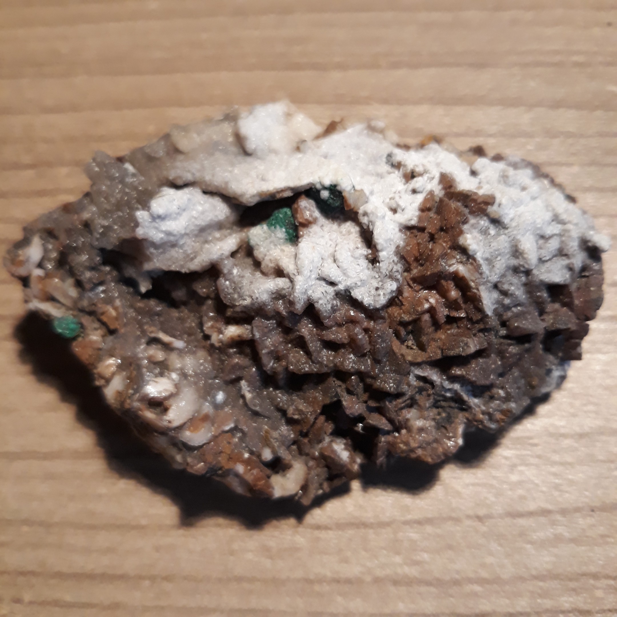

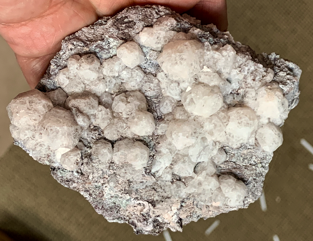

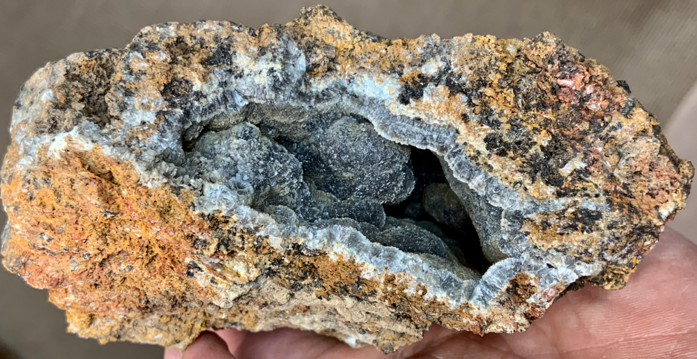

Pierre venant des déblais qui ont servis à creuser les trous pour installer les pilliers du viaduc de Millau (le blanc n'est pas du sucre glace).

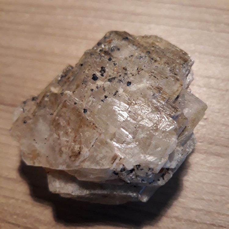

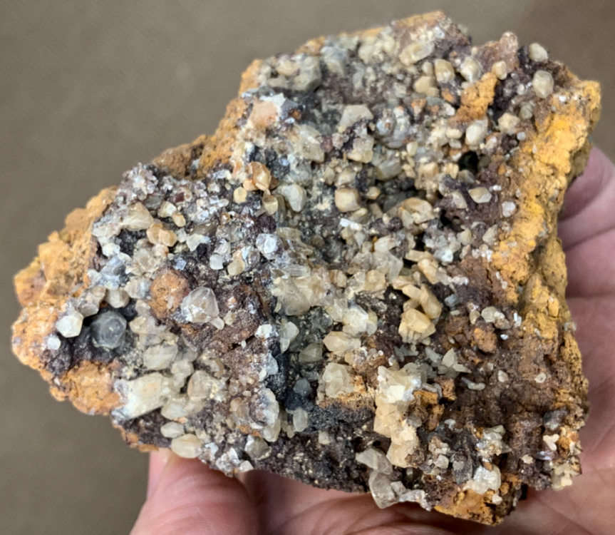

Baryte (lourd) avec probable tétraédrite/tennantite (vu la forme des microcristaux). Jamais réussi à distinguer l'un de l'autre.

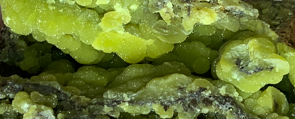

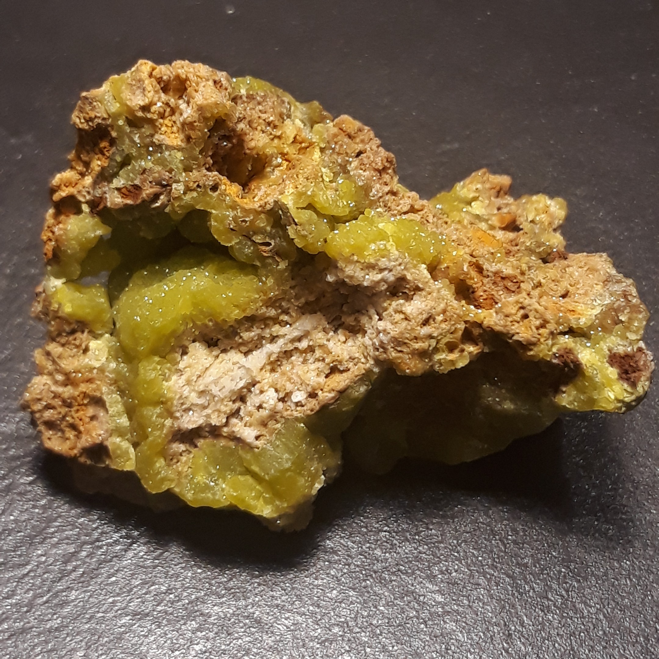

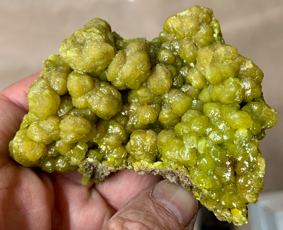

pyromophite d'Asprières

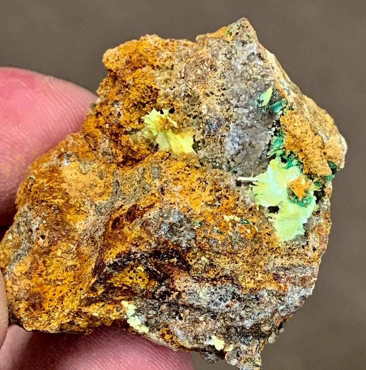

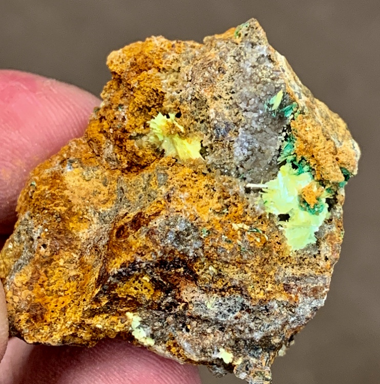

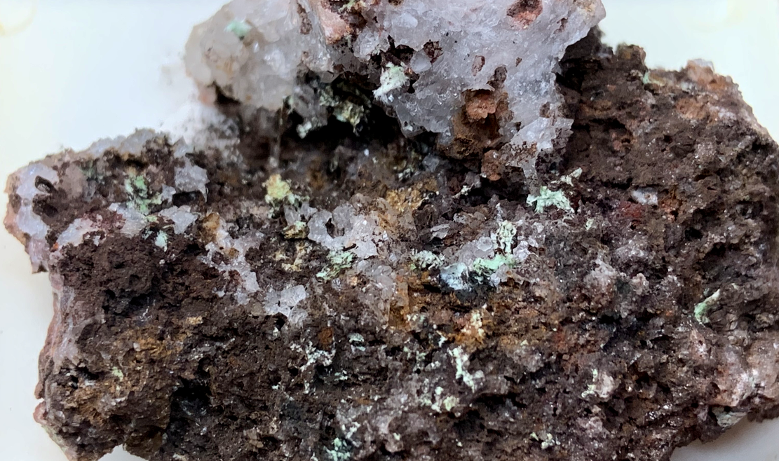

Sabugalite, cristaux en lattes jaunes, et Torbernite verte dans un gossan. [35mm]
Prévinquières
Il existe une relation de croissance entre les deux, comme je l'ai évoqué pour la Torbernite/Autunite dans mon papier sur Margabal. [
Wendell E. Wilson & Eric Asselborn, The Margabal mine, Entraygues-sur-Truyère, Aveyron, France, MR, 206;47:2,145-166] 145-166

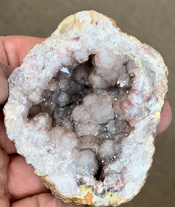

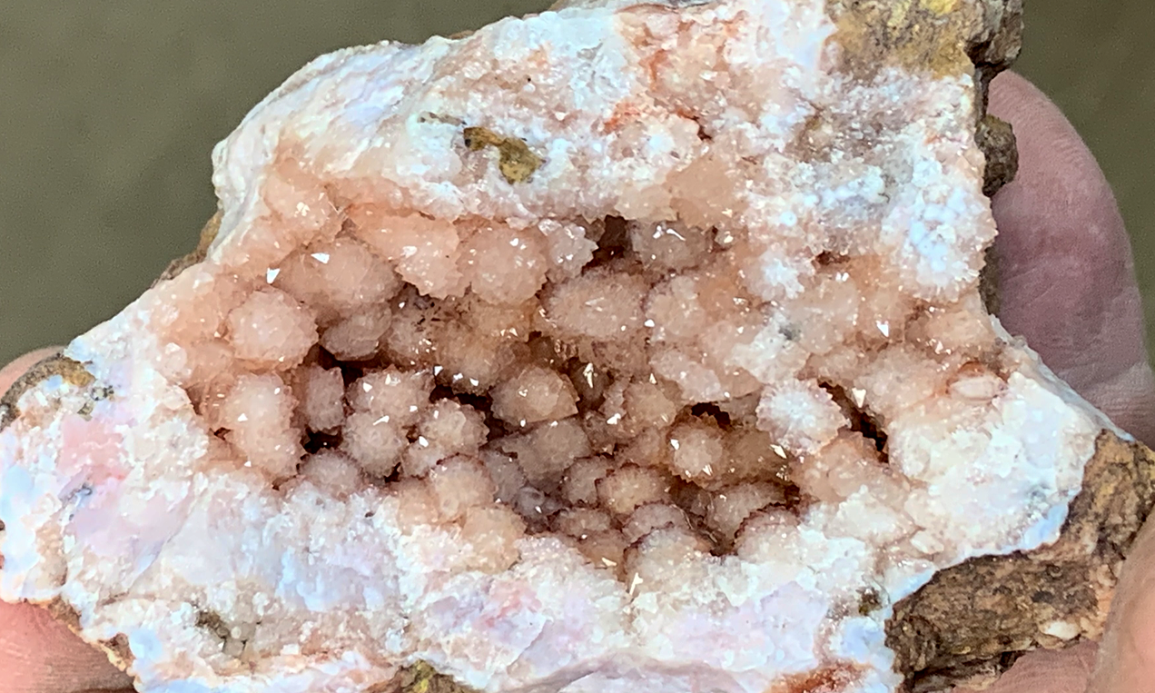

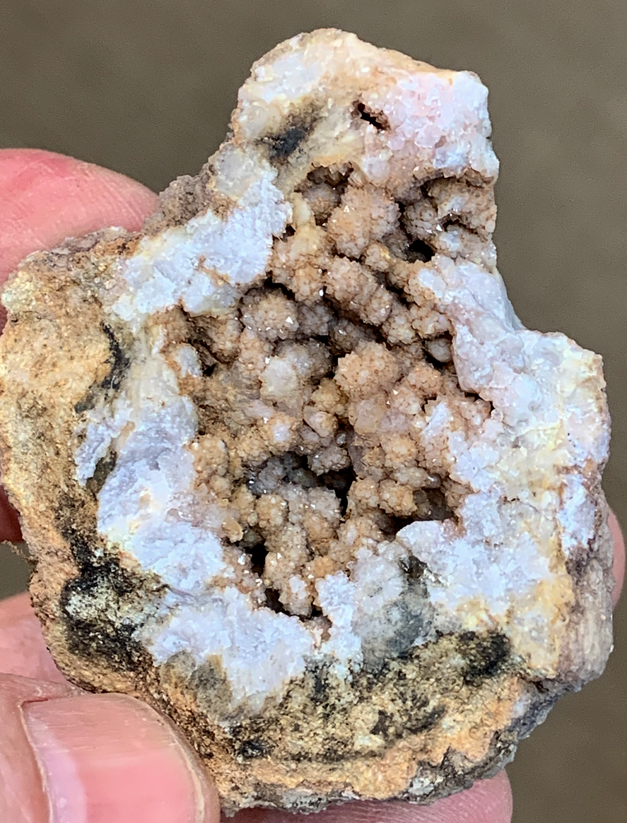

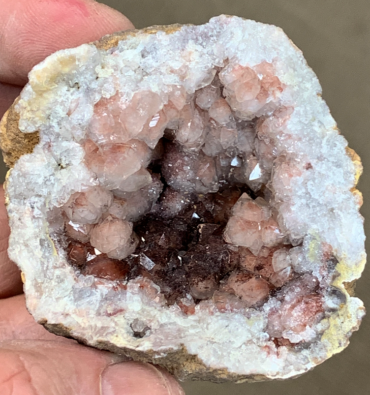

Bonjour Otto, dans quel contexte se forment ces géodes de quartz rose ?
C'est un sujet qui me questionne beaucoup.
J'ai rencontré en Lozère des géodes dans le Toarcien terminal-aalenien dans des interlits marno-calcaires, qui contiennent des boules de quartz rosé mais d'une teinte très subtile, presque opalescente.
Le 14/08/2020 à 11:43, icarealcyon a dit :
 Je ne sais pas… Certaines géodes intactes montrent des cristaux recouverts d'un film de calcite. On pourrait imaginer qu'il s'agisse de cristaux authigènes développés dans le gypse, mais si gypse il y a, il semble avoir disparu.
